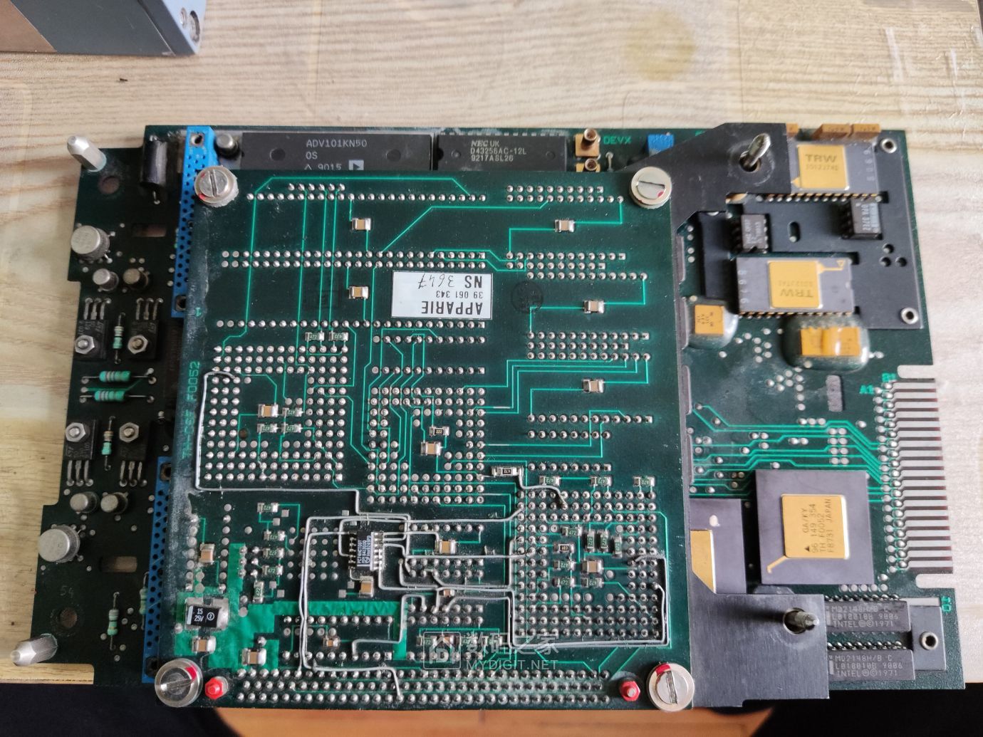

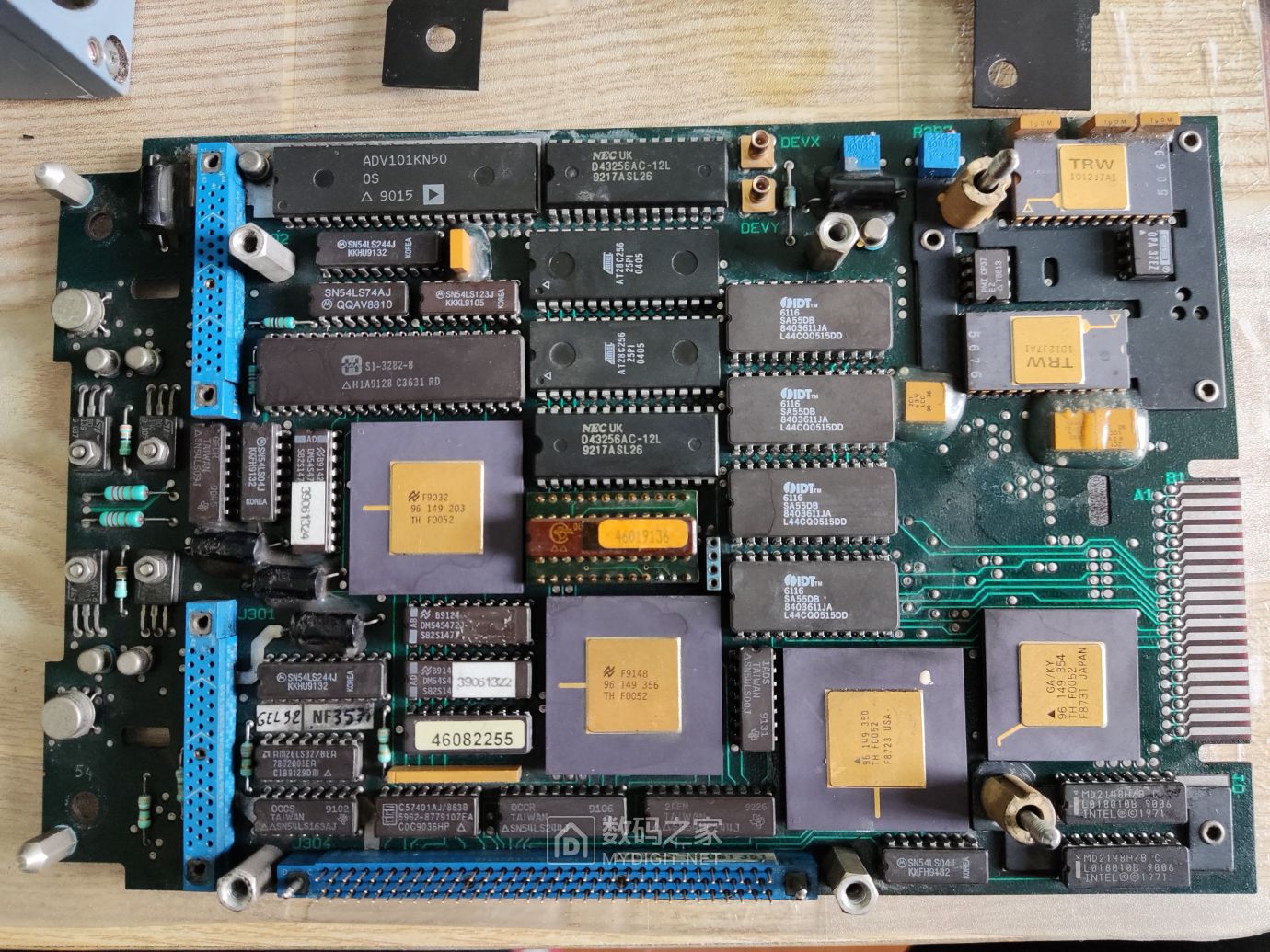

符号生成器板背面
符号生成器板正面

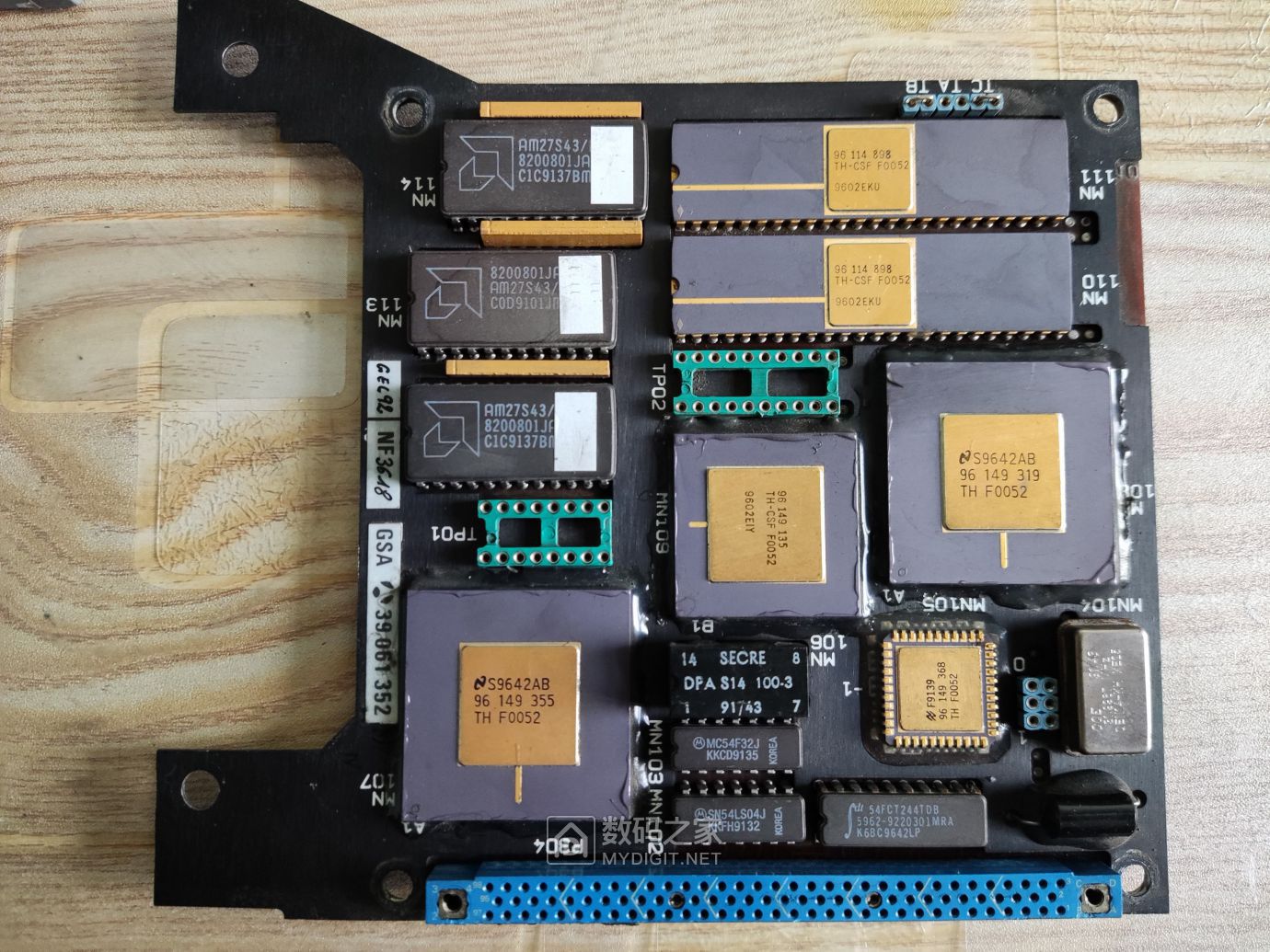

符号生成器板上面小板
两块合起来是才是完整符号生成器板

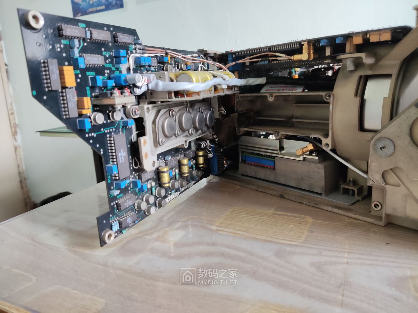

模拟板

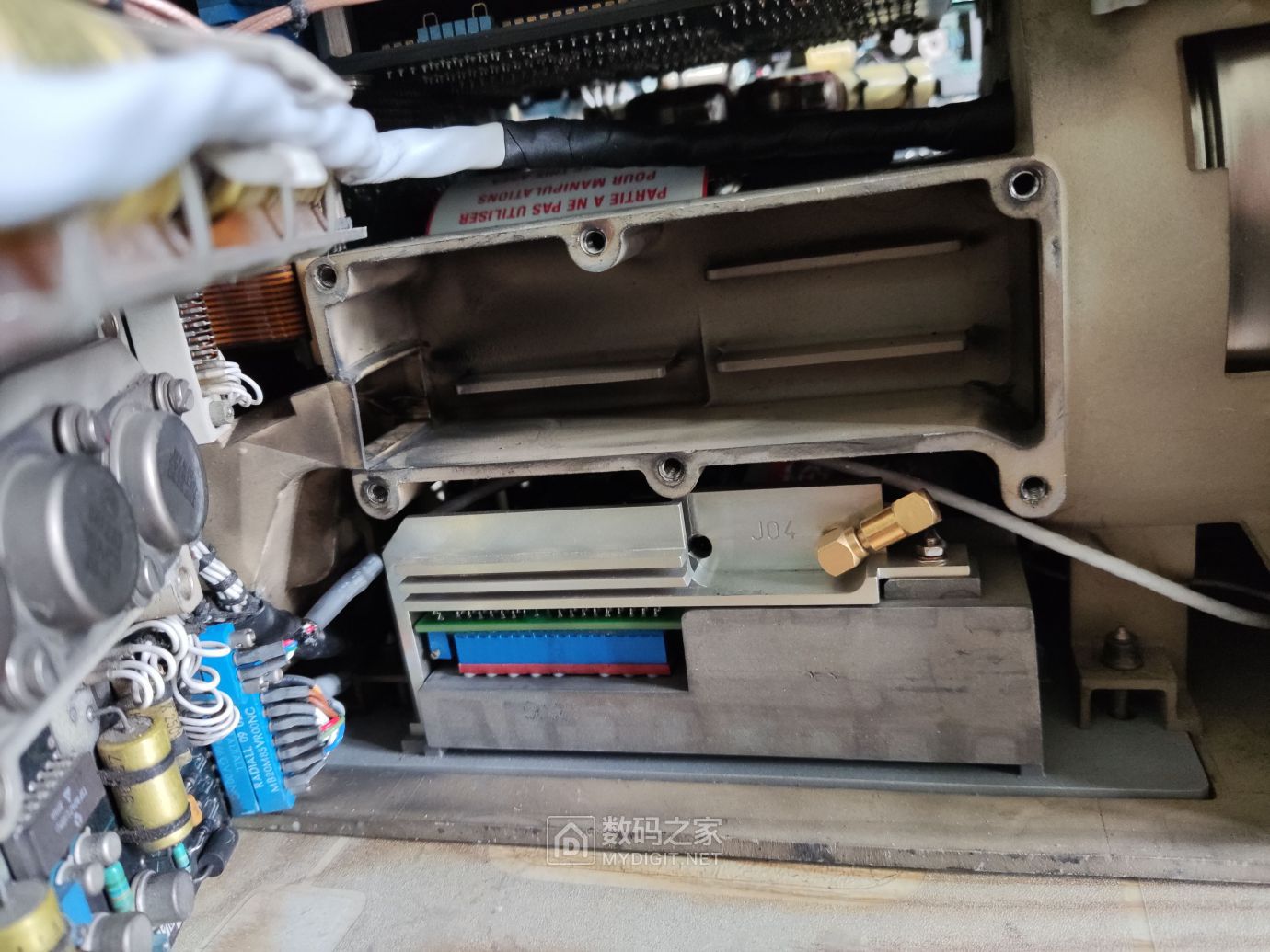

风道
电源板
显像管,高压板
没有DMC只显示一条绿斜线。我还以为有符号板至少能显示画面哪

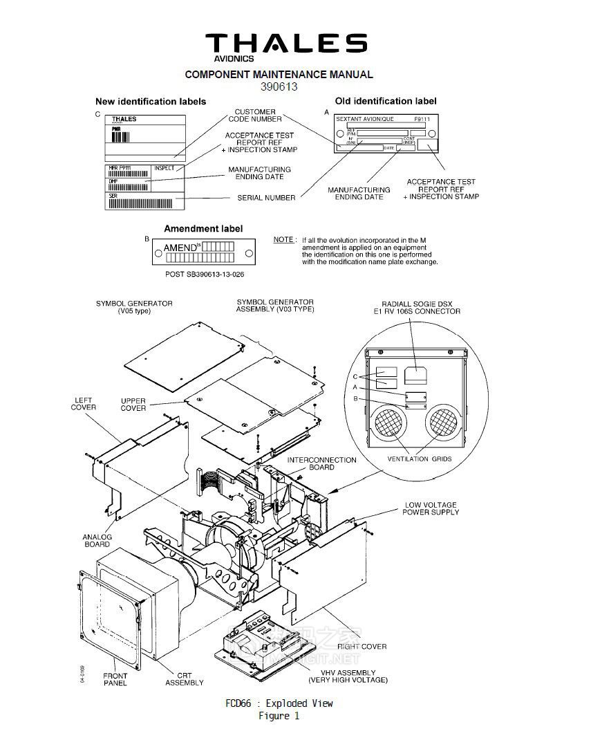

结构图
目前是无法驱动了

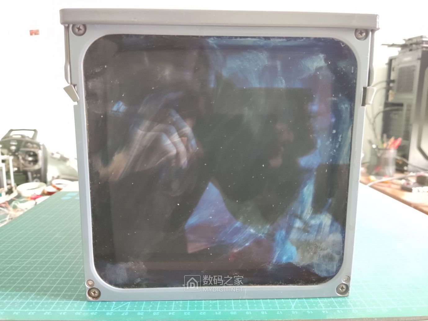

c2ysp 发表于 2022-3-11 18:33
这个改一下拿来玩复古游戏岂不是很棒的效果

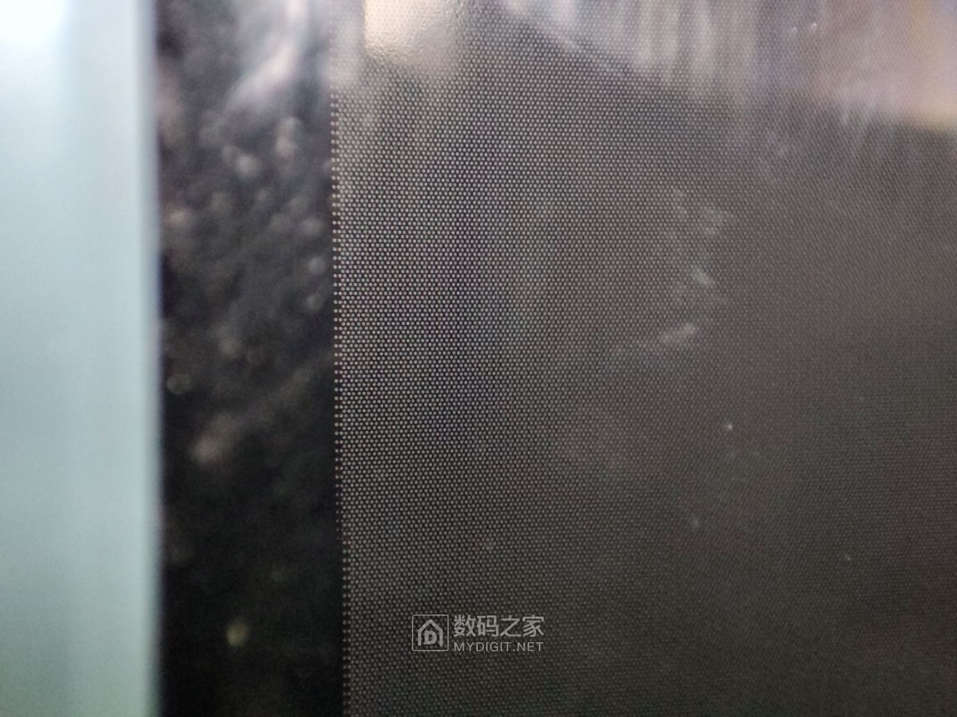

看介绍说是高分辨率CRT
 楼主| 发表于 2022-4-30 23:04:12 | 显示全部楼层
maithon 发表于 2022-4-30 21:54
销魂的飞线,法国的瑟拉斯也是军工大厂,工艺一般般。
别说飞机了,导弹上也飞线

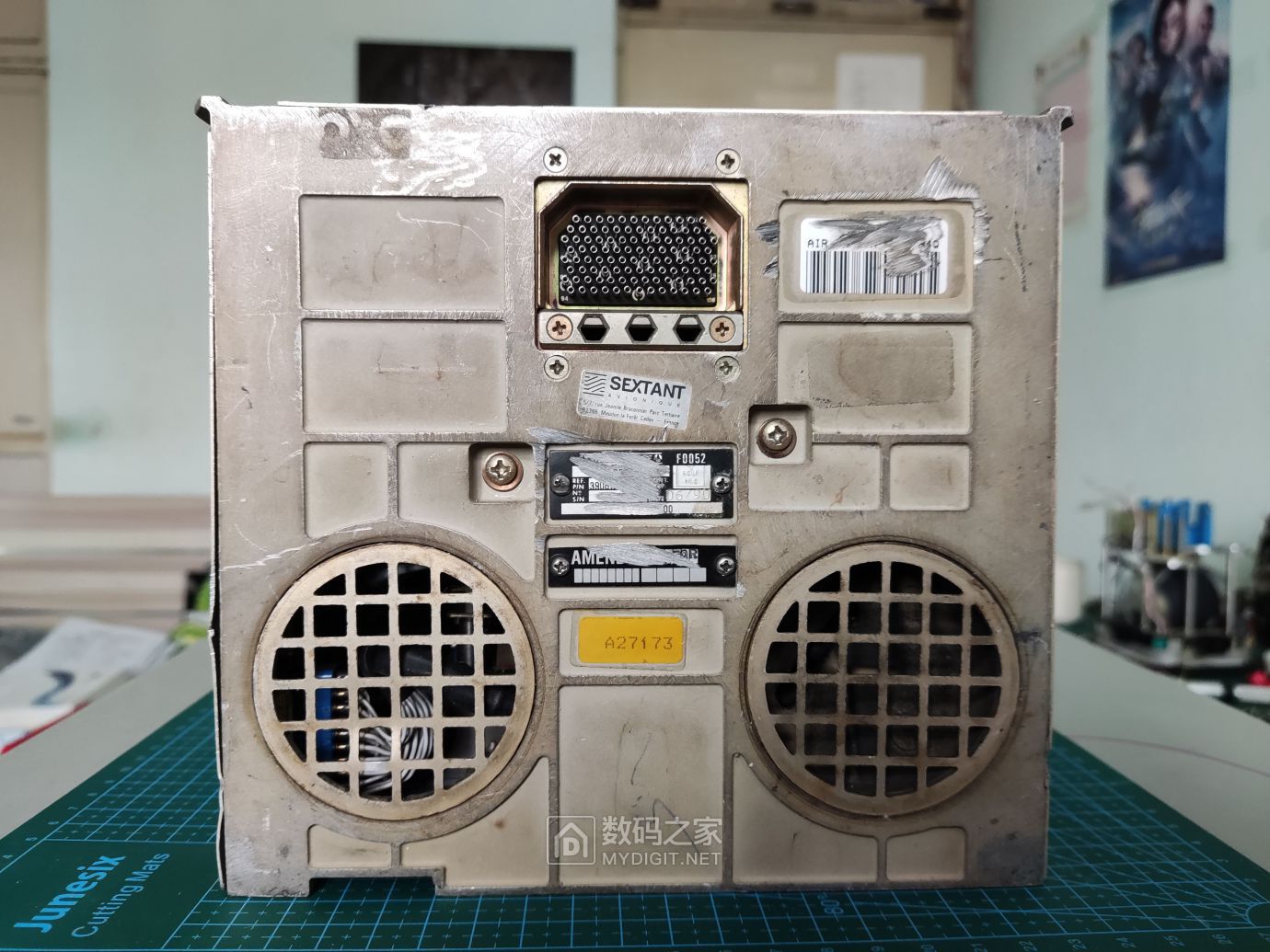

 楼主| 发表于 2022-5-5 20:03:19 | 显示全部楼层
shiyutong 发表于 2022-5-4 22:15
楼主怎么找到供电端口的??
有ASM手册
