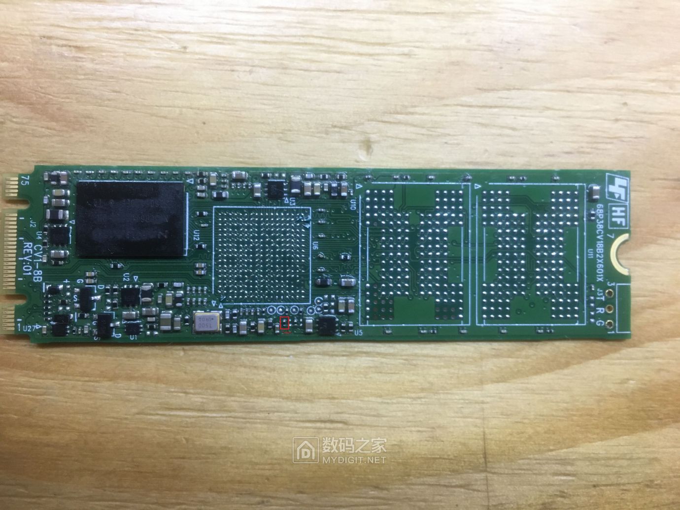

在闲鱼收了个坏固态,建兴CV1-8B,两颗9DDL颗粒,收货后没注意把pcb压变形了,拆了主控和颗粒补点,顺带量了下toggle,分享一下。

wang4332296 发表于 2022-4-1 09:55
这货不支持8CE颗粒
对的,也量过了,颗粒焊盘只有4ce,k5,k6,h8,h9,单颗粒2通道。
