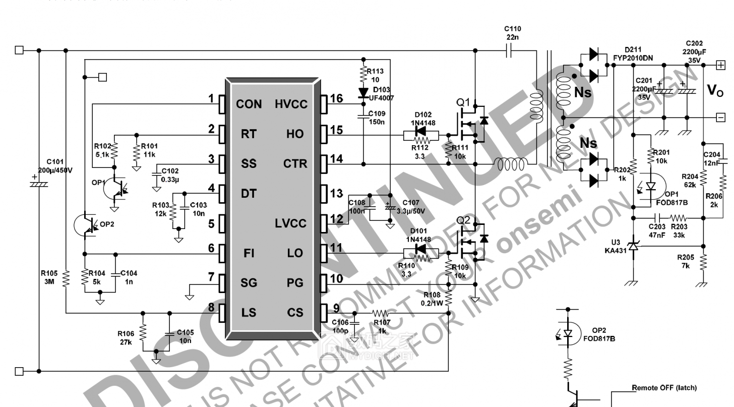

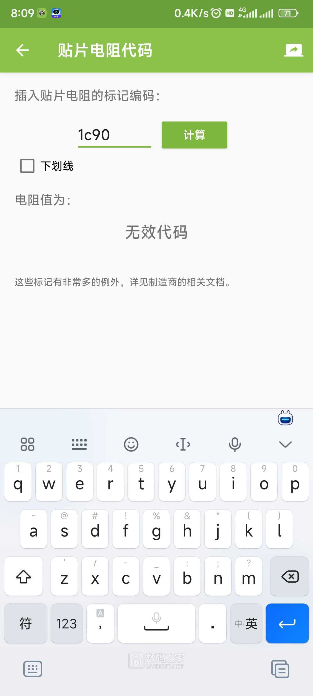

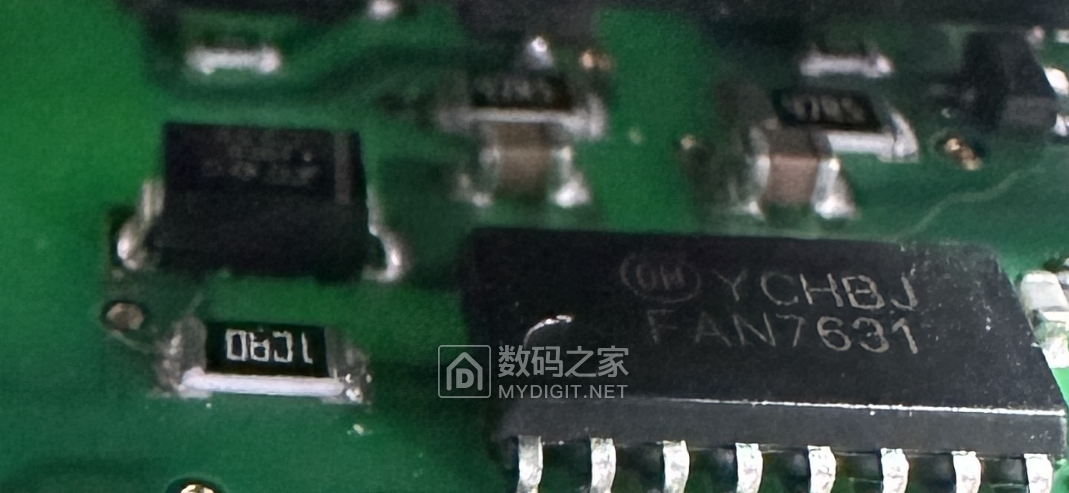

板子上这个1c90这个电阻是多大啊,这种电阻怎么读?

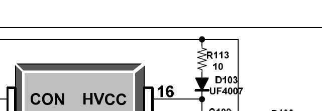

对照PDF,应该是图纸上R113,阻值应该是10欧才对,但不知道这种的读取规则.
就是这个电源,位号R113,10欧,换了后又烧,检查12脚供电14.9V正常的,搞不清为什么烧这个?
发表于 2025-6-5 09:28:38 | 显示全部楼层
应该是10R0 ?
10欧
发表于 2025-6-5 09:31:32 | 显示全部楼层
应该是10R0吧,10欧没错
发表于 2025-6-5 09:47:20 | 显示全部楼层
楼上说得对,应该是10R0,10欧

10R而且崩掉了,看着像mos管的驱动电阻,mos管击穿烧了的。
发表于 2025-6-5 11:07:57 | 显示全部楼层
10R0,  就是10.0的意思

发表于 2025-6-5 12:22:10 | 显示全部楼层
10R0,明显是刮掉了字迹。
发表于 2025-6-5 19:03:01 | 显示全部楼层
我看也像10R0,你测一下IC16脚对地电阻。IC内部有短路吧
发表于 2025-6-6 08:10:18 来自手机浏览器 | 显示全部楼层
1c90肯定不对的,就是楼上所说的丝印。。。
 楼主| 发表于 2025-6-6 09:04:39 | 显示全部楼层
是IC4脚短路了,先换了IC再说

发表于 2025-6-10 12:20:50 来自手机浏览器 | 显示全部楼层
对,看着就是hvcc内部短路了
 楼主| 发表于 2025-6-10 20:00:57 | 显示全部楼层
liebedemi 发表于 2025-6-10 12:20
对,看着就是hvcc内部短路了
是D103反向漏电了
