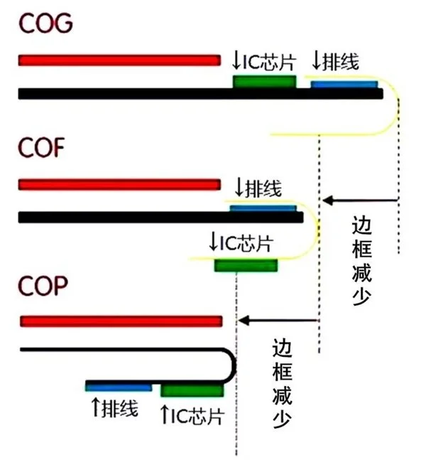

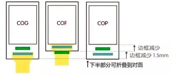

既然要说全面屏,我们必须了解的是目前全面屏手机的三种封装工艺:COG、COF和COP。
COG(Chip On Glass),即将控制芯片被直接集成绑定在玻璃背板上。但由于玻璃背板的芯片体积较大,加上排线接口,对手机内部空间的利用率较低,导致其屏占比做不高,手机的下巴就会很大。
COG技术算是最原始的全面屏手机封装工艺,首款全面屏手机小米MIX就是COG封装工艺的代表作。小米MIX惊艳的三面无边框设计,在刚上市时所带给用户的视觉冲击力,不亚于当年大热的iPhone 4。
COF(Chip On Film),这种屏幕封装工艺是将屏幕的IC芯片集成在柔性材质的PCB板上,然后弯折至屏幕下方。
相比起COG封装工艺,这种连接方式能够使屏幕芯片弯折在屏幕下方从而缩小下巴的宽度,留出更多的屏幕空间,提升屏占比。
三星Note8的屏幕封装工艺采用的就是COF技术。这种封装工艺做出来的产品下巴最窄可以做到5mm左右,视觉冲击感还是绝对足够的。
以上两种封装技术都会在屏幕的底部留出一部分边框,“下巴”无法真正消失,做不到真正的100%全面屏,但是COP封装工艺却可以做到。
COP(Chip On Pi),这是一种全新的屏幕封装工艺,适用于OLED面板。COP封装工艺是指直接将屏幕的一部分弯折然后封装,在屏幕下方集成屏幕排线与IC芯片。

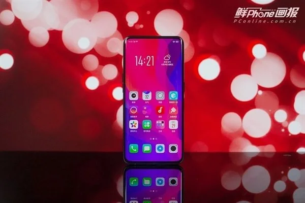

在此之后,OPPO Find X发布。作为国产安卓手机中首款采用COP封装工艺的手机,它的屏占比拉升至93.8%,即便是iPhone X也只有82%的屏占比。
OPPO Find X通过全新、创新的伸缩隐藏式摄像头设计,甚至还将前后摄像头和3D结构光人脸识别元件全部做成双轨升降隐藏式,干掉了大伙儿们已经看腻的刘海屏,实现超视野的真·全面屏旗舰。
同时,我们也不难发现,OPPO Find X手机屏幕下方的边框比上方稍宽。实际上,OPPO Find X的下巴边框仅剩下3.4mm,已经算是很窄了,但还是有不少网友表示不理解,为什么同样是采用COP,OPPO Find X却做不到像iPhoneX一样没有“下巴”?

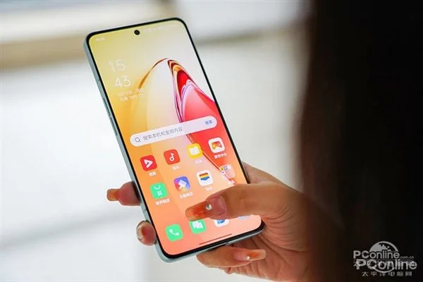

要说到今年上半年热度比较高的新机,那么OPPO Reno8 Pro+一定会占有一席之地。这次OPPO Reno8 Pro+不光在外观设计、影像、性能等方面升级,更重要的是在屏幕方面进行了大胆的创新,让不少人对这款号称是“迄今为止Reno系列最窄边框”的手机感到好奇。
(图源自网络)

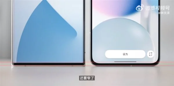

从博主@钟文泽的亲身实测的描述来看,OPPO Reno8 Pro+这个下巴宽度已经比三星S22 Ultra还要窄了,而OPPO Reno8 Pro+的两侧边框比下巴边框还要更窄。
作为一款直屏手机,OPPO Reno8 Pro+在正面的屏幕观感上和三星S22 Ultra的曲面屏比较接近,这也是其他直屏手机所不能做到的。
