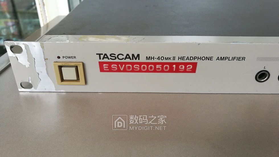

年初一闲的无聊,无法旅游,在家里把TASCAM MH40MK2做了加固。
加固——君用术语,对普通的民用器材,做磁屏蔽,加强电源,防震等等工程,以达到严苛的使用环境下超常运行。
TASCAM MH40MK2一代名机,新机万元以上,广播级的耳放,
初步试听下来,声音比较TASCAM DA60MK2直推HD600,声音明显更加扎实,细节和定位好一些些。
tascam公司,音响器材方面造诣很深厚。
论坛也有朋友改进,四个耳机输出口,改成平衡的话肯定大有进步,但是,我是不懂电路的,不会动电路。
于是,用惯常的手段,加强磁屏蔽,用到铜箔和金属编织屏蔽胶带。

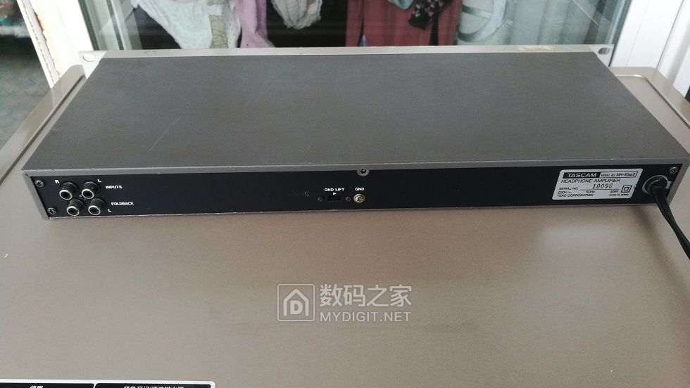

红色的标签,说明原来服役的单位,应该不是国内的。飘扬过海来的。
我的机器成色一般般,有些掉漆,好在我不以貌取人。
前置输入,有人说平衡入,查了厂家网页,也应该是非平衡入的。
(机器里有一些电路没有原件,说明,厂家可能有平衡入的计划)
四个耳机输出口,旋钮也有破损,待有空,市场上找几个代用的。
后面很简洁,接地端,输入和级联输出。理论上,可以无穷多级联,输出供更多的耳机使用。

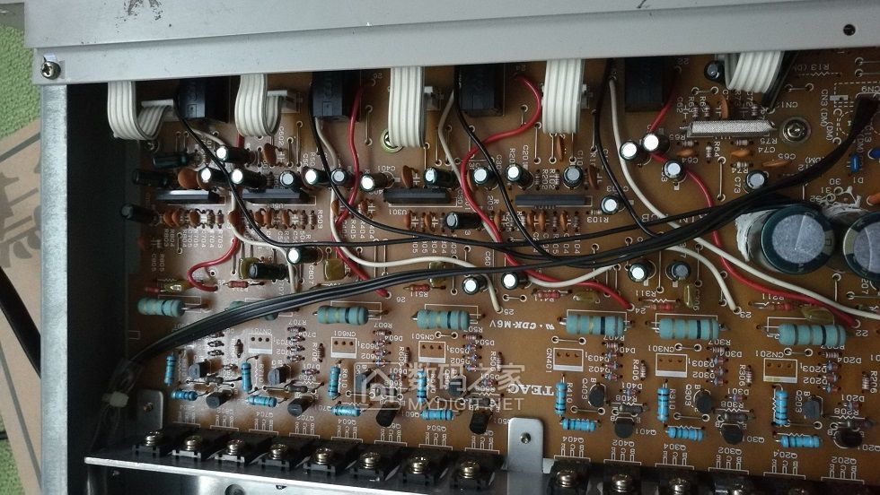

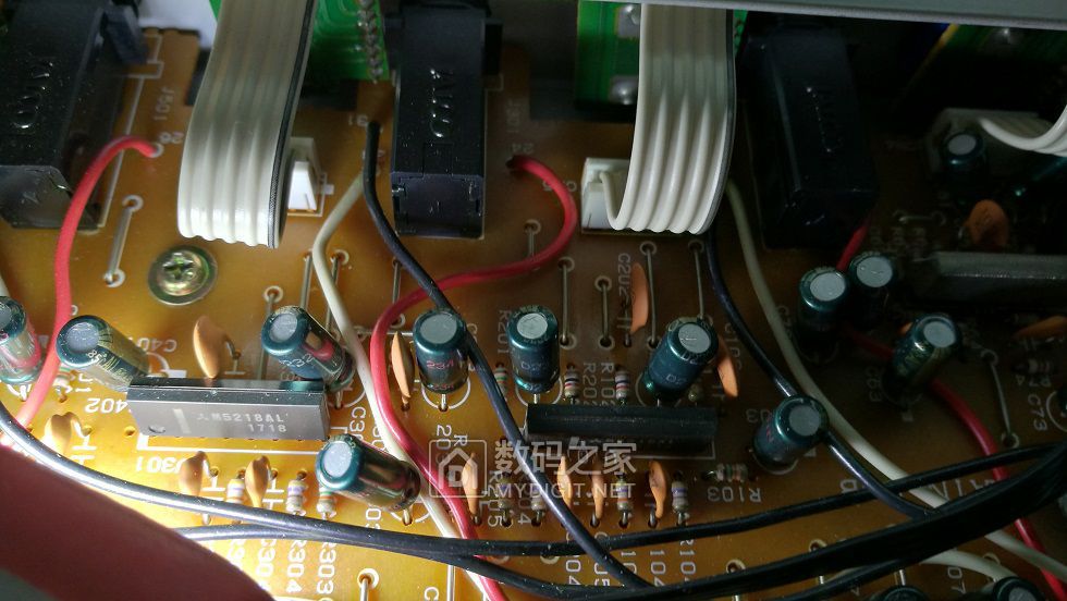

内部简洁而不简单。三菱M5218运放,颇受好评的运放。暂时没有换他的念头。以前玩V-CAN耳放,换了运放,很恶声。
运放,日本专用的单列直插M5218运放。

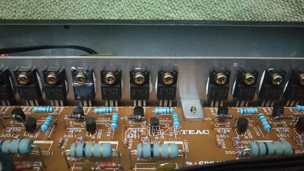

中功率对管,希望是公司经过筛选的。(要么某日,买几百个自己筛选,再装上?但市场上都是良莠不齐的货啊)?放,很恶声。

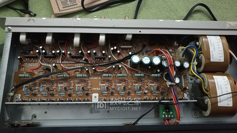

这组线是桥堆专用,应该安装桥堆的位置太靠近电容,
又考虑广播级器材,一通电,就不关电源的,一用好几年的。
所以将桥堆单独放到铝片那里散热了。保证使用寿命。

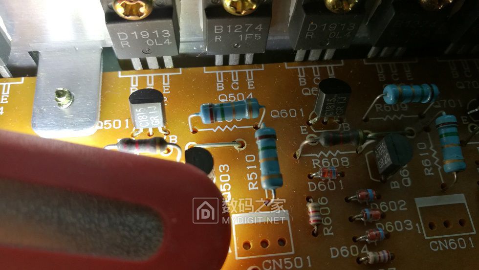

小三级管
小三极管的型号。

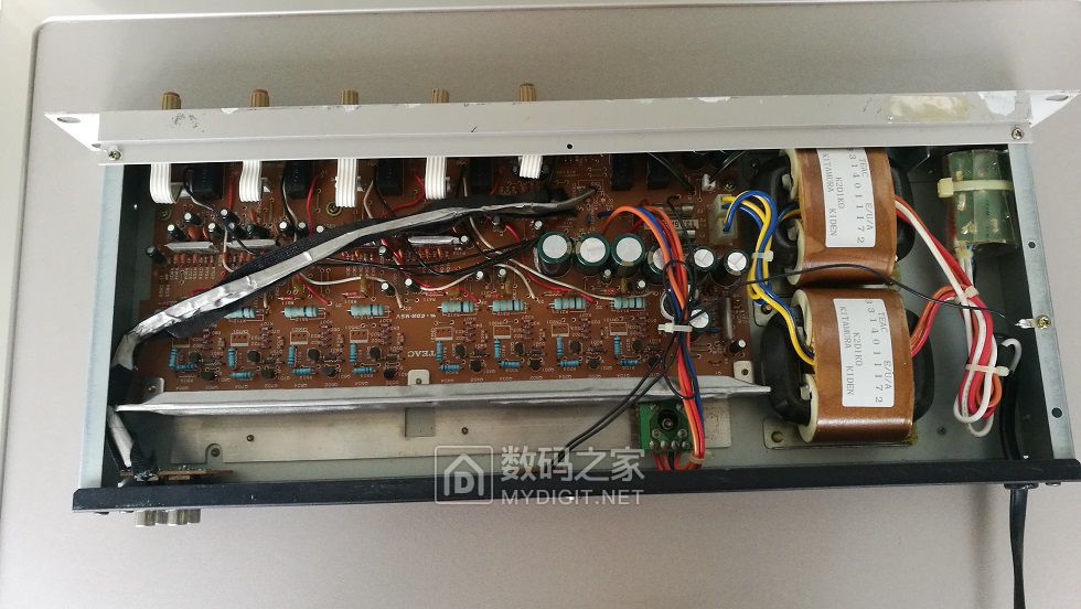

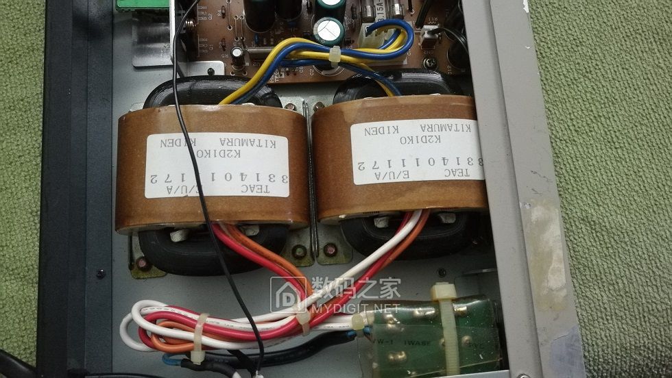

1U的机器,很薄的一条,变压器只能这样两个了。

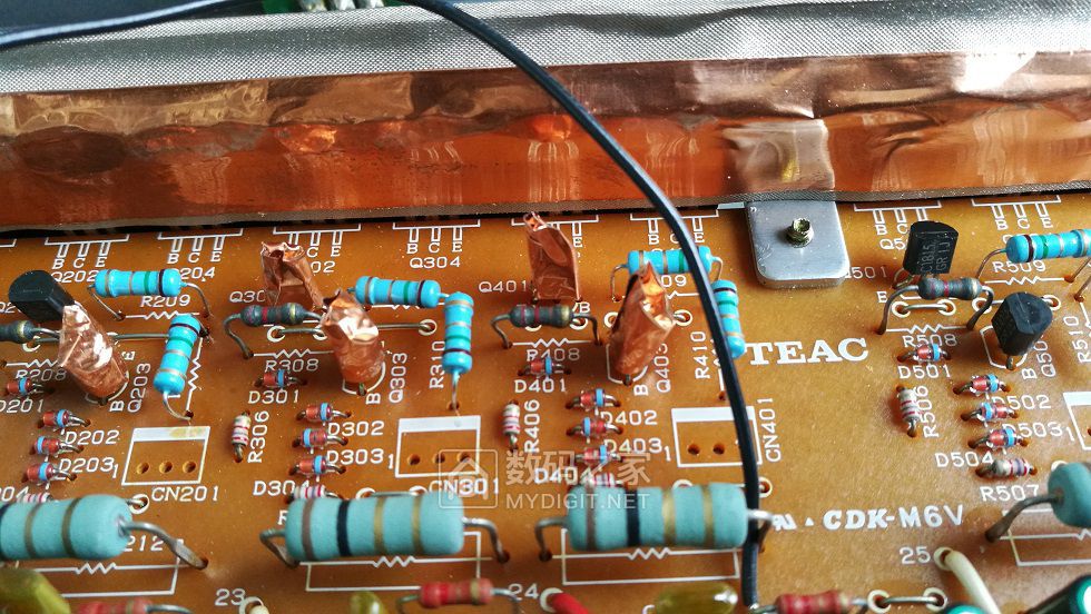

主角上场,粘性的铜箔和金属编织屏蔽胶带。
先将中功率管包起来,很完美。
人们常说金封管音质好,一方面内核好,一方面是金属封装,屏蔽好。。
细看看。
整体看,那些运放,也用胶带做了屏蔽。

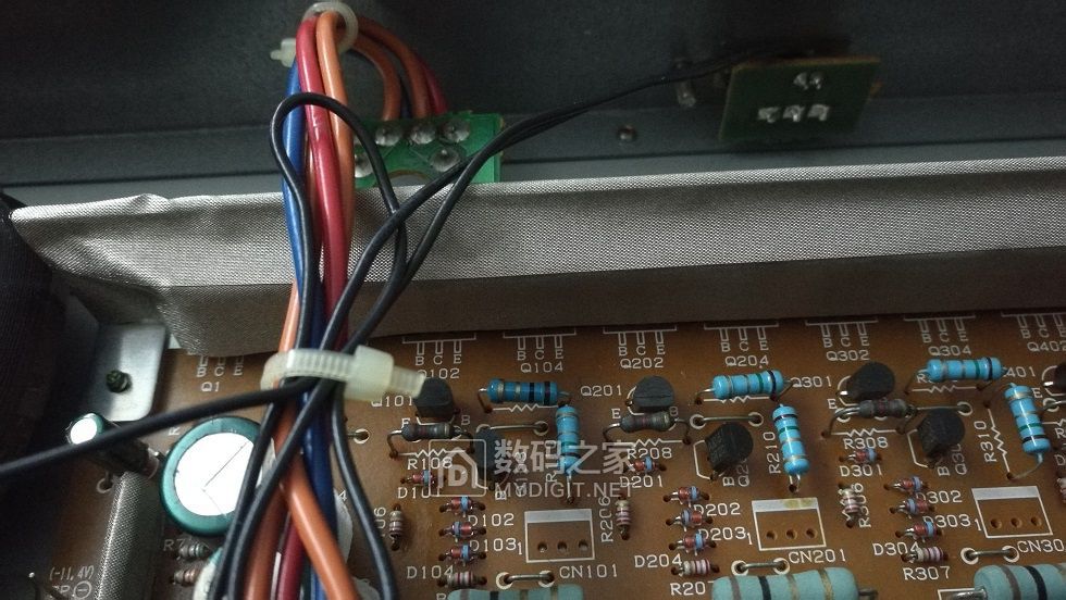

横贯电路板上方,有一根是信号输入的线缆,这个必须屏蔽了才好。
下面还用绝缘胶带。防止短路的什么。
准备对变压器屏蔽隔离,用这个来分割变压器仓和电路仓。
用的是医学影像胶片,贴铜箔和屏蔽胶带。;mso-bidi-language:AR-SA'>的机器,很薄的一条,变压器只能这样两个了。
这个样子的。
小孔是垫于变压器下方,固定用。
固定了这样子的。
屏蔽得挺好的。
顺便中功率管,小功率管,也加铜箔屏蔽一下。
使用效果,有进步。大家可以试试。
几十块钱,加上一些功夫,有效果的。
