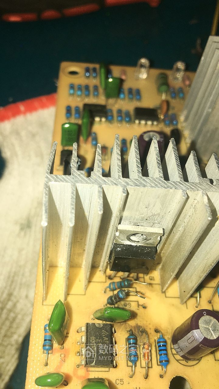

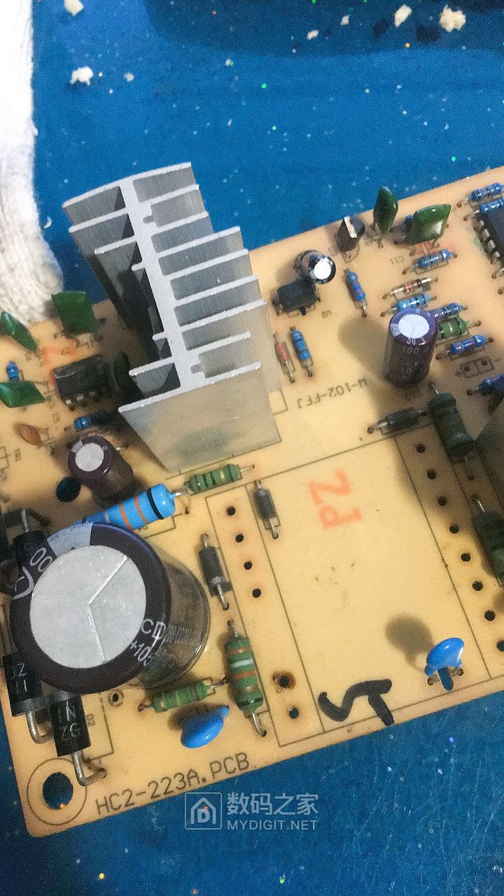

菜鸟看了好多3842视频,尝试维修电动车充电器,拆下有管子坏,0.33电阻欧有炸,3842芯片有裂痕,换之,串灯泡后上电,只闪一下,没输出,3842没5V电压,再拆变压器,看下是好的,,这电路板还有些电阻生锈看不清楚色环,,谁有这个60V32A电路图啊?先谢谢了。各位。

 楼主| 发表于 2022-5-8 01:24:36 | 显示全部楼层
原理我看不少视频,大电容324V,50V100UF小电容得出69V,3842的第8脚3.9V,,,初级有些电阻炸了,场管下面2个电阻,有一个是炸了看不清色环,这2个电阻测下都是5K,拆测变成都是10K,

说说容易,上午新买2毛钱3842冒烟了,估计有短路,在排查,可电阻烧了色环

小电容有69V电压,经排查,玻璃24V稳压二极管坏了,没备件这个用什么来替换啊?

大电容正极有一只电阻阻值149K,经一只10欧电阻,到25V小电容,,,,,我这个型号3842芯片供电带有24V玻璃稳压二极管,我从一堆电子垃圾找来一只12V玻璃稳压二极管,一只9V玻璃稳压二极管,串联焊接,3842的第7脚供电电压为22V,电压稳定。第8脚没5V电压,可能坏了。

没吧,不上场管,排查供电,现在22V稳定电压给3842供电,但没5V,只有0.23V,可能3842坏了

MOS坏了,直接换上,还有3842芯片,0.33电阻也全换上,玻璃管也换,串灯泡上电,当时没动变压器,上电后,后级没输出电压,测下3842供电有69V,第8脚没5V。。。后来发贴,2楼说,先不上MOS,再排查,我听了,目前没时间修,先放一边。
