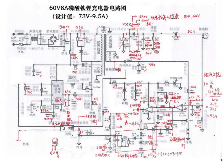

大概是去年夏天,电动车在单位车棚充电,可能是顶棚漏水所致,刚插上电源充电器里面噼里啪啦的响了几下,看到里面有冒火星,有烧焦气味,拔掉电源,安全起见把充电器挂在附近的铁栏上,挂了有1年了,这是背景交代。
前几天看到有帖子说这个充电器可以改0-100V可调电源,本着废物利用的想法,把这个充电器改改试试。
这个是充电器参数
电路图大同小异,网上随便下了一个,按照这个标注了一下这个充电器的取值
高压部分用的是K50T60的IGBT
脉冲发生器是3845,
电流和电压比较器是358,反馈是通过431和817
说一下维修的情况,
先是,把坏的3845、igbt、电阻换掉,觉得没啥问题,直接上点,瞬间把细线保险丝烧断了;
第二,怀疑变压器自激了,于是用25W灯泡做了个串联插座,见下图
再次接上细线,试验,发现灯泡有规律的一亮一灭,自激这个原因比较复杂,看来要全面排查。
第三,把整流两端放电,摸IGBT不热,芯片不热,发现变压器次级2个电容发烫,见下图:
排除法,测三脚的整流半桥,正常;测光耦817,CE击穿断路了。更换光耦,串接灯泡通电,灯泡亮一下后就灭了,说明充电器恢复正常。
电容发热的原因:
光耦坏→3845的1脚不能接地→输出电压一直升高→电容超压→发热
另外,这个逻辑也是充电器输出电压调压和调流的方法
2025-6-21更新:把完整的电路图抄录一下,见下图:
