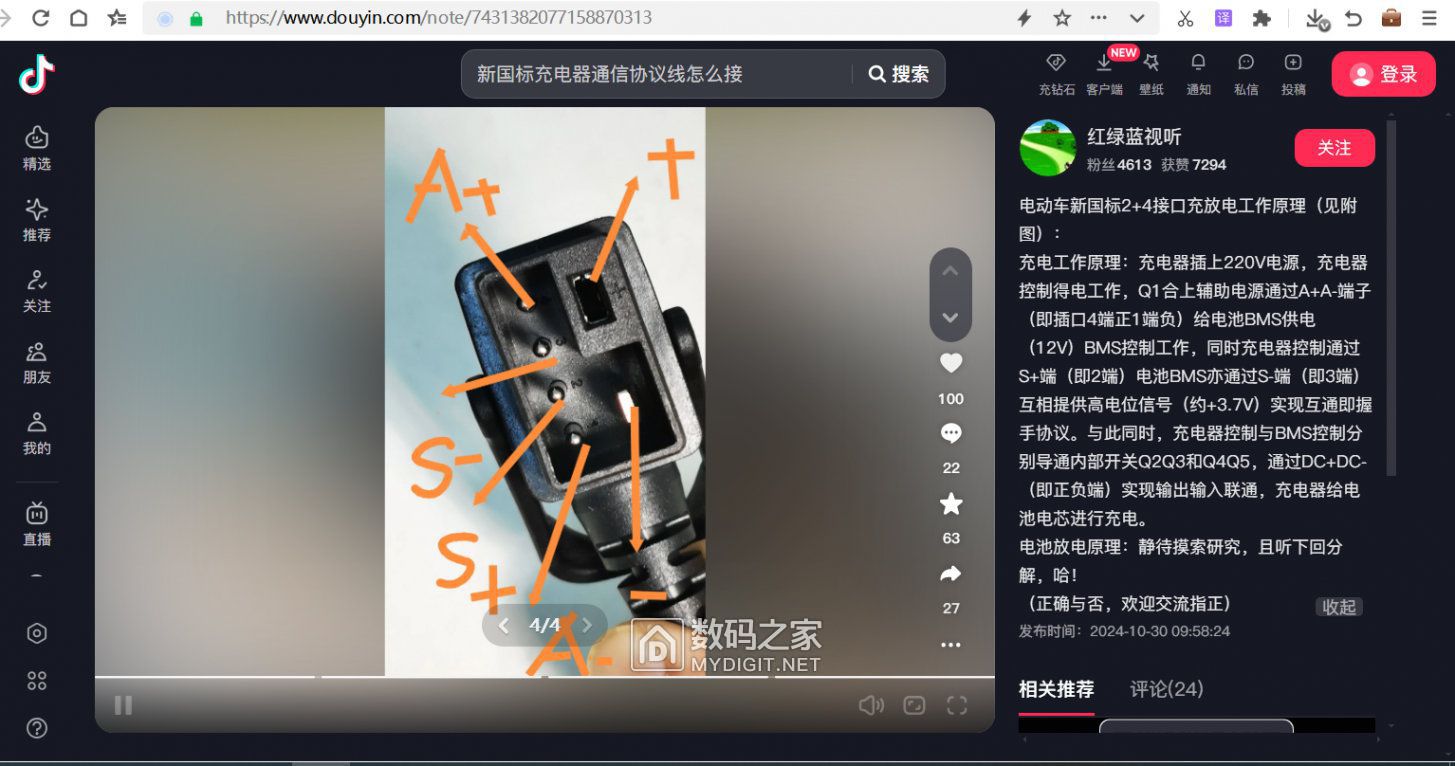

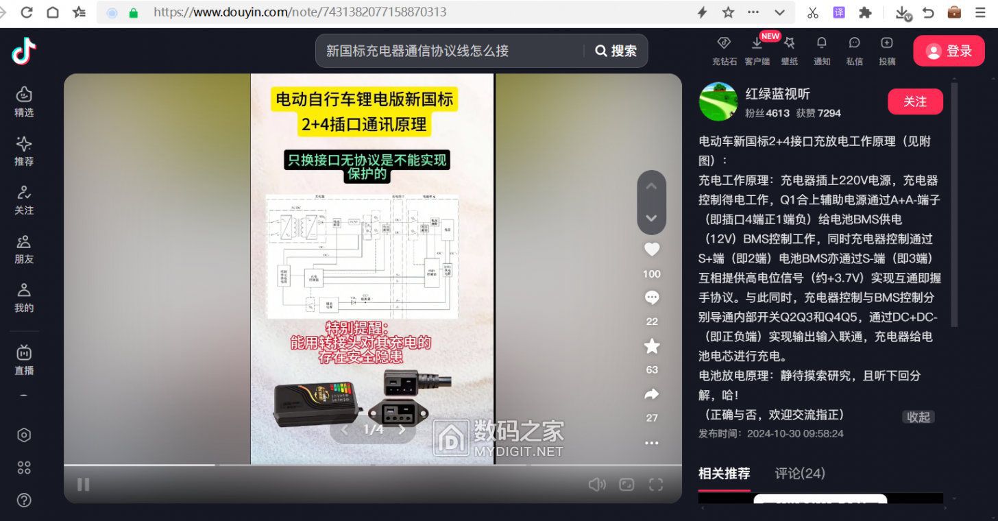

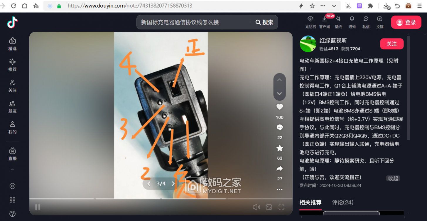

网上找到的电动车新国标2+4充电器充放电工作原理,不知道对不对?有内行的出来说说。这是锂电2+4的,还有铅酸2+2的
啥原理?
电动车新国标2+4接口充放电工作原理(见附图):
充电工作原理:充电器插上220V电源,充电器控制得电工作,Q1合上辅助电源通过A+A-端子(即插口4端正1端负)给电池BMS供电(12V)BMS控制工作,同时充电器控制通过S+端(即2端)电池BMS亦通过S-端(即3端)互相提供高电位信号(约+3.7V)实现互通即握手协议。与此同时,充电器控制与BMS控制分别导通内部开关Q2Q3和Q4Q5,通过DC+DC-(即正负端)实现输出输入联通,充电器给电池电芯进行充电。
