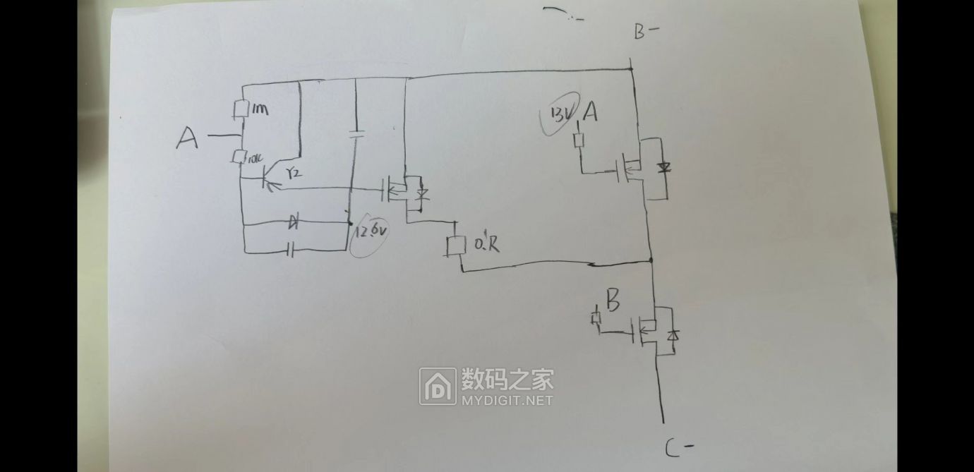

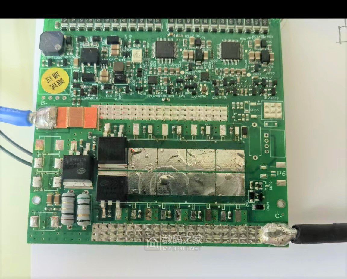

拆蚂蚁24串保护板 发现板上的1w电阻不知道干什么的 然后电路图也画出来了,还是没有弄懂,请大神指点迷津。
上电确定A和A通的 以为是多层板中间有线。怀疑是没有的

yibin0092 发表于 2022-9-13 20:16
预充电用的,开启那种带电容的负载,给控制器电容预充电,避免炸鸡!
所以我不是很好的理解 你有对保护板有研究吗? 想跟你学习一下
