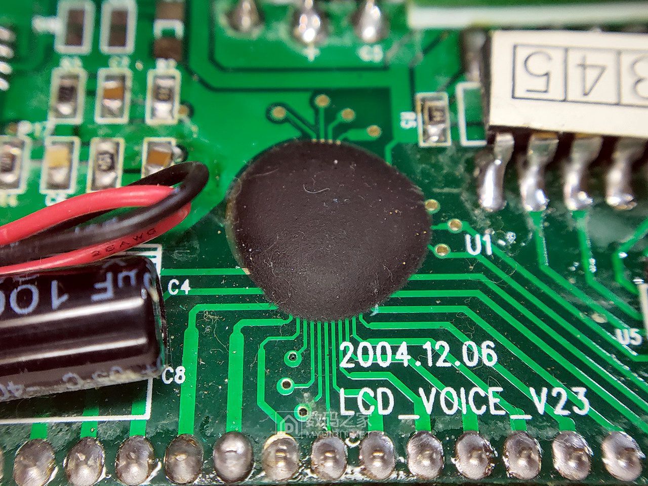

这玩意是箱底翻出来的,吃灰N年,已经半残,拆来看看
正面
屏估计有3~4吋

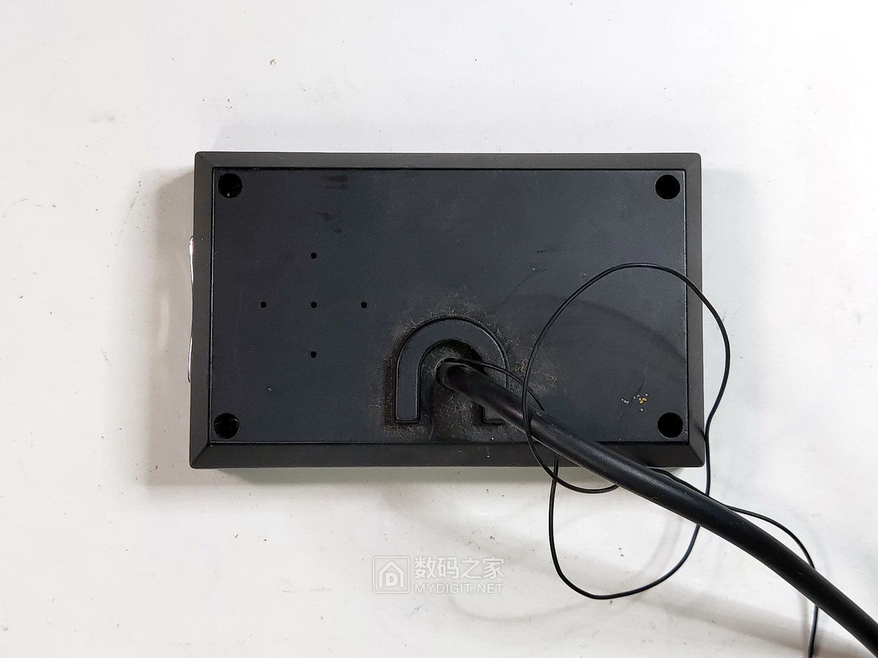

背面

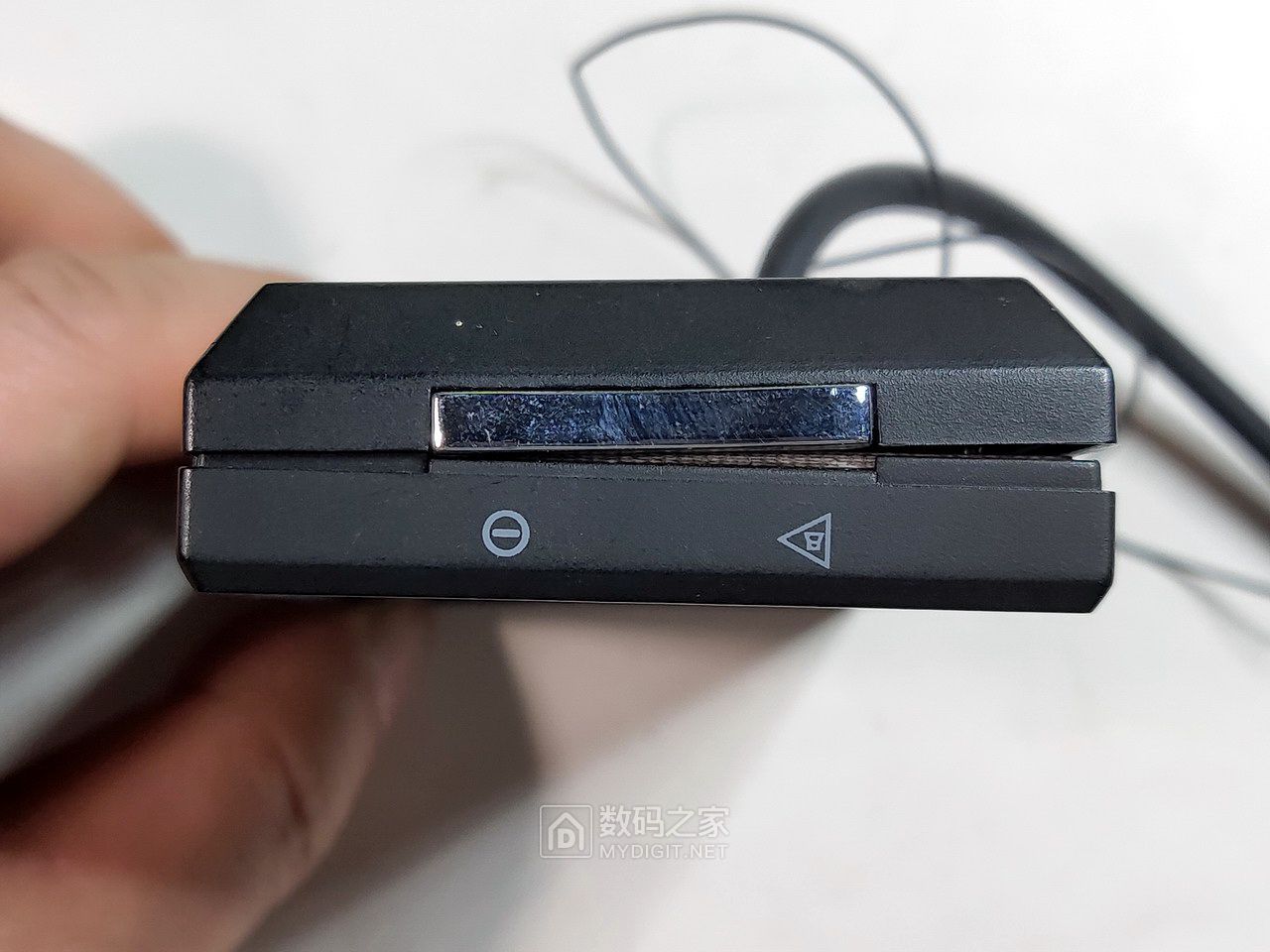

侧键

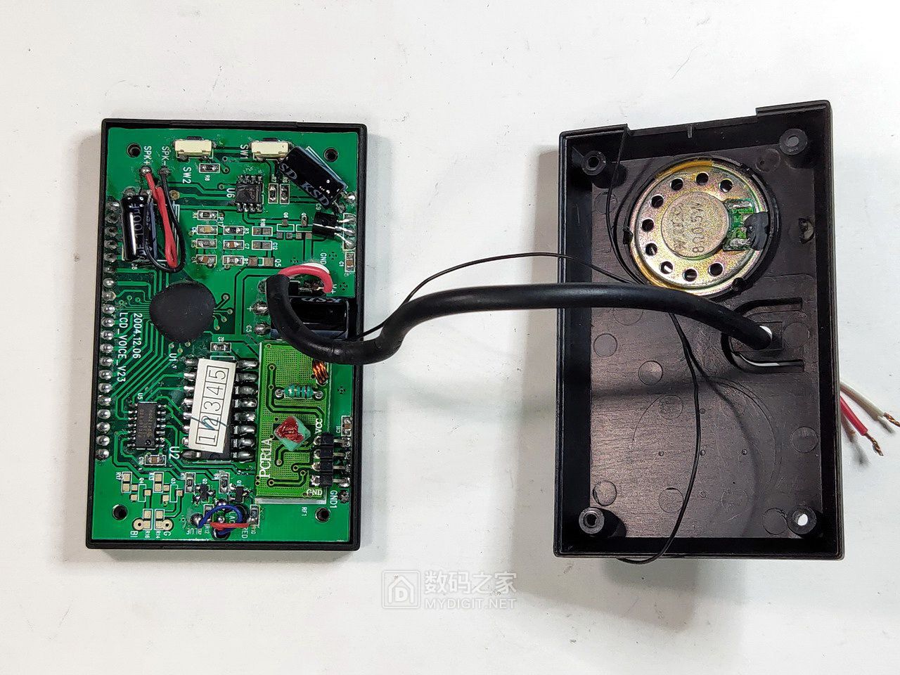

开壳了

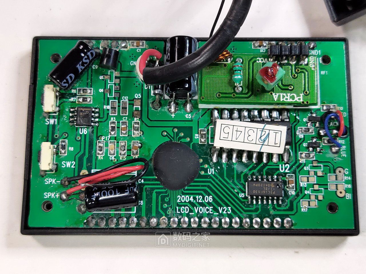

PCBA全貌
有块小的RF接收板
液晶显示驱动采用牛屎
版号和日期,一转眼就过去17年

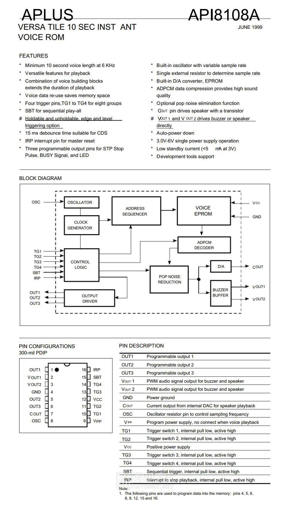

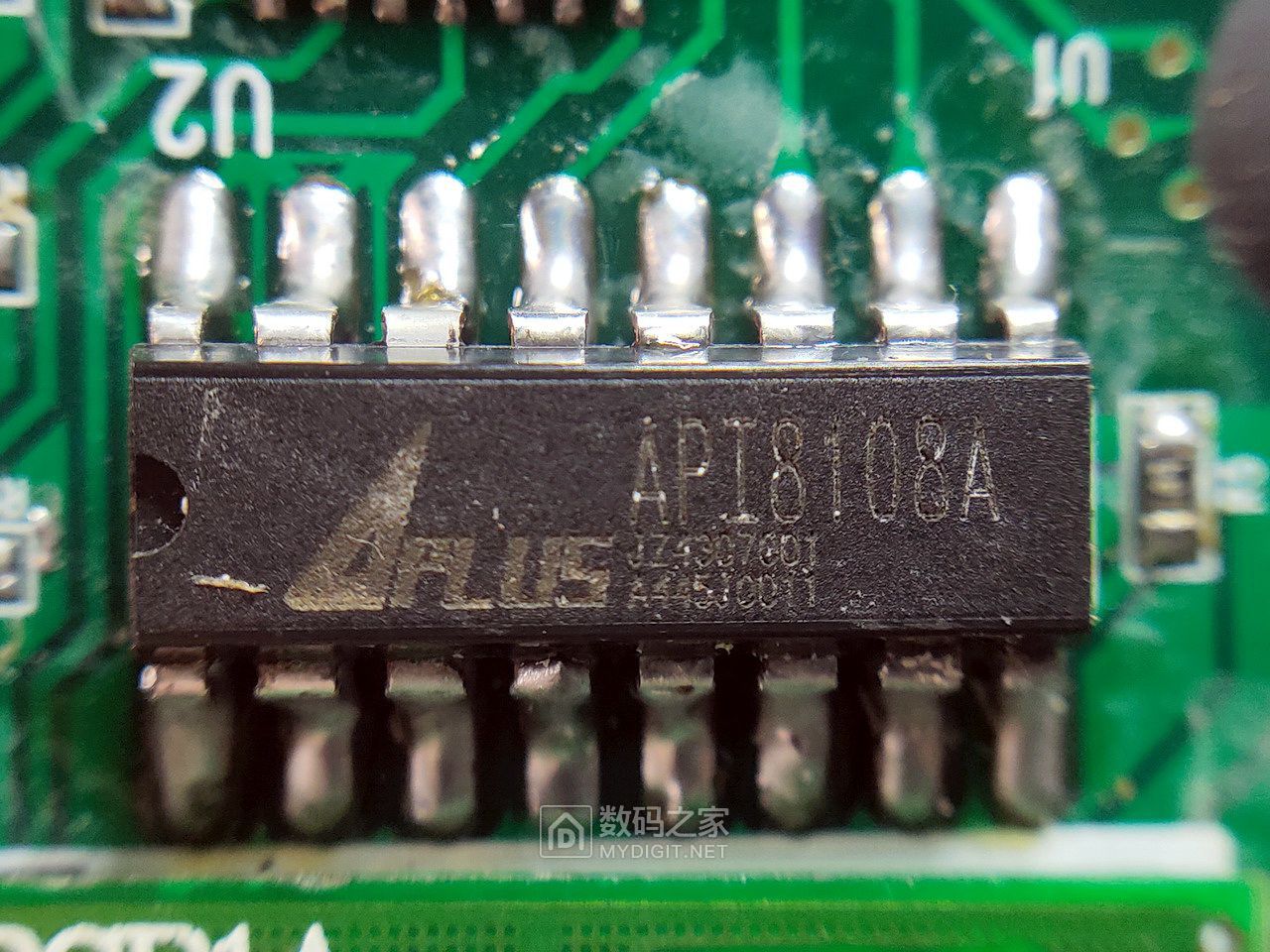

API8108是台湾巨华积体的语音芯片
芯片简介
应用电路

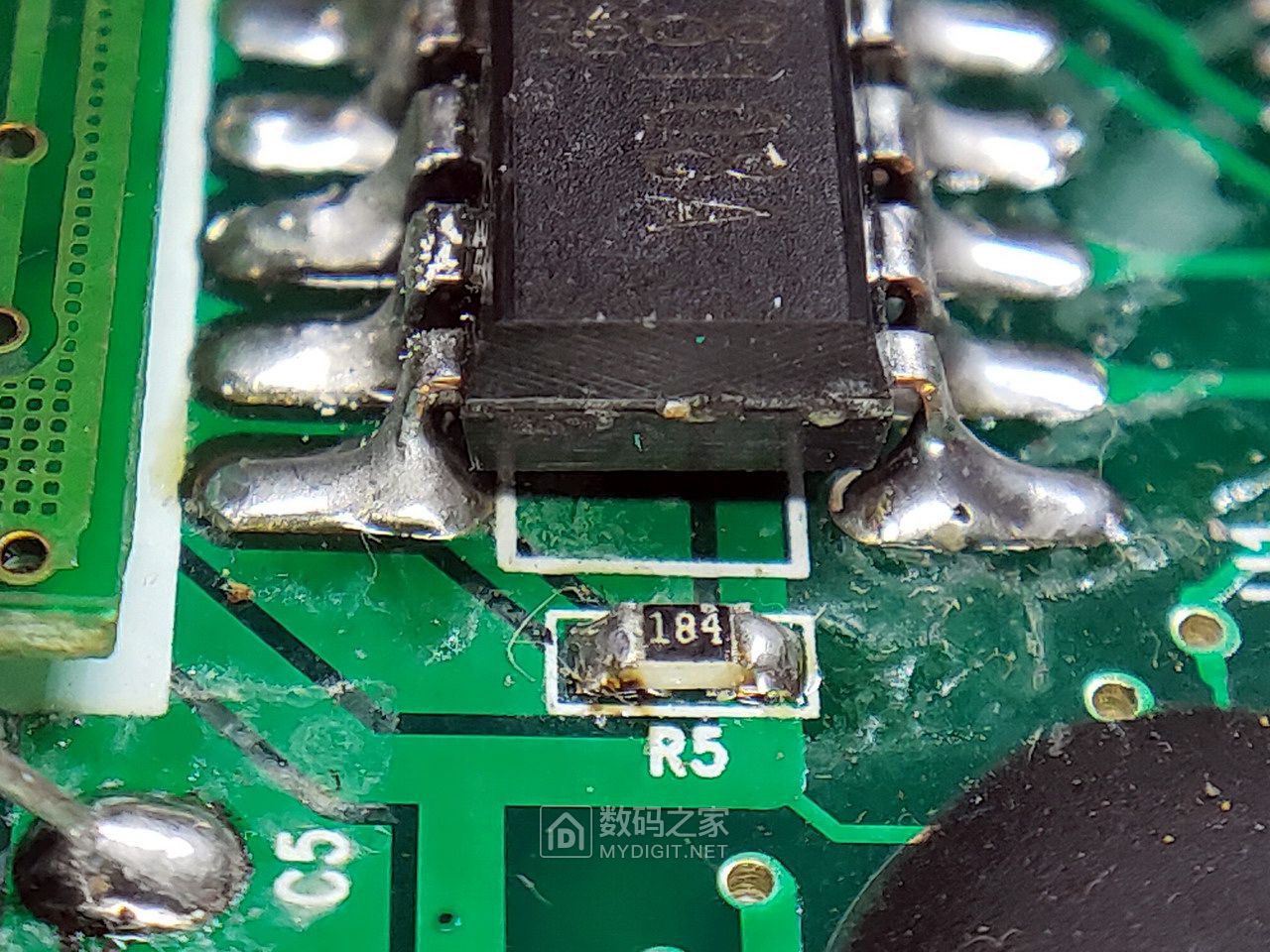

奇怪的是这DIP封装的芯片却被掰成贴片用了
主控的PIC单片机16F630

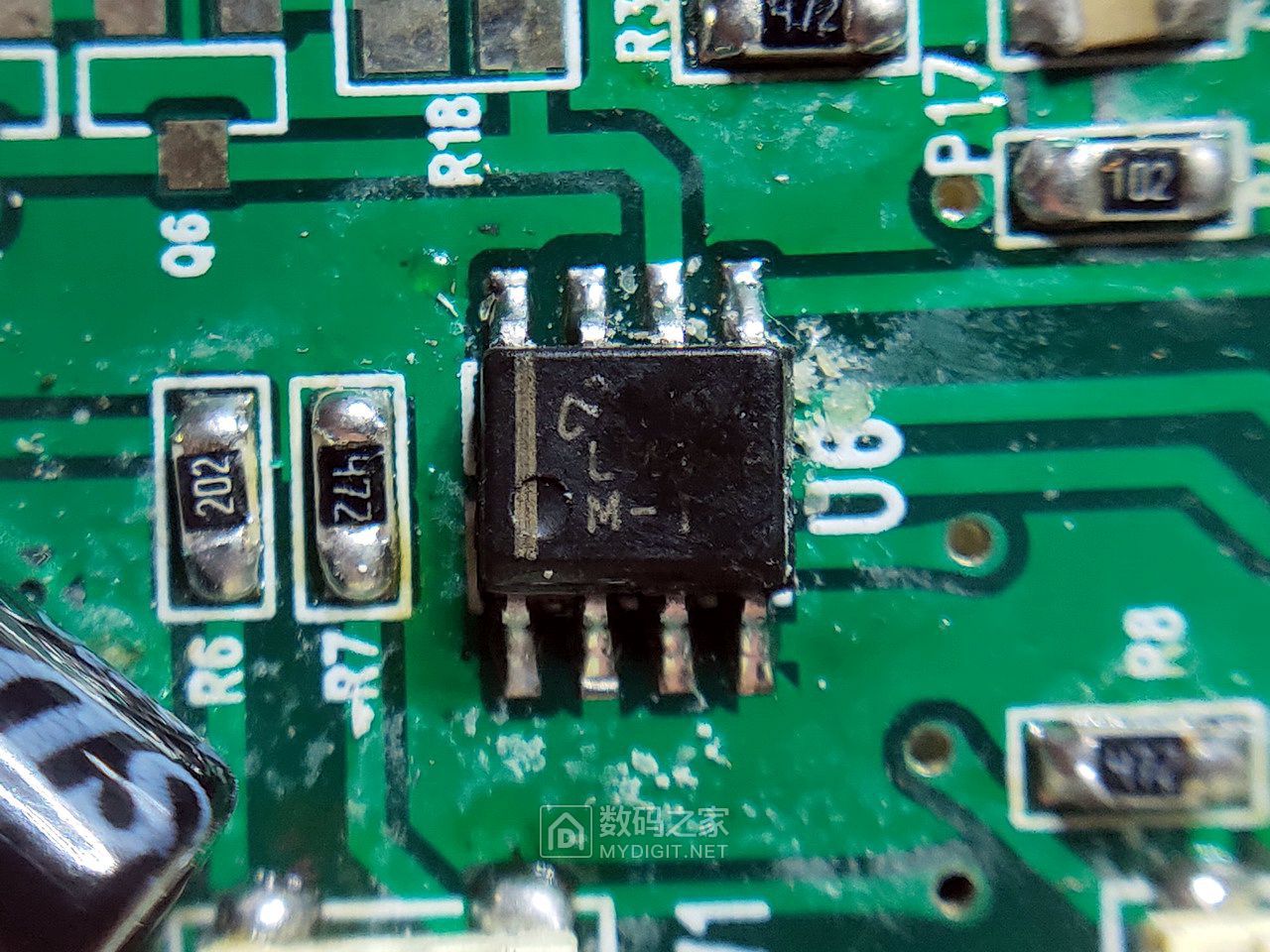

这颗国半的芯片看不清,估计是LM358
侧键

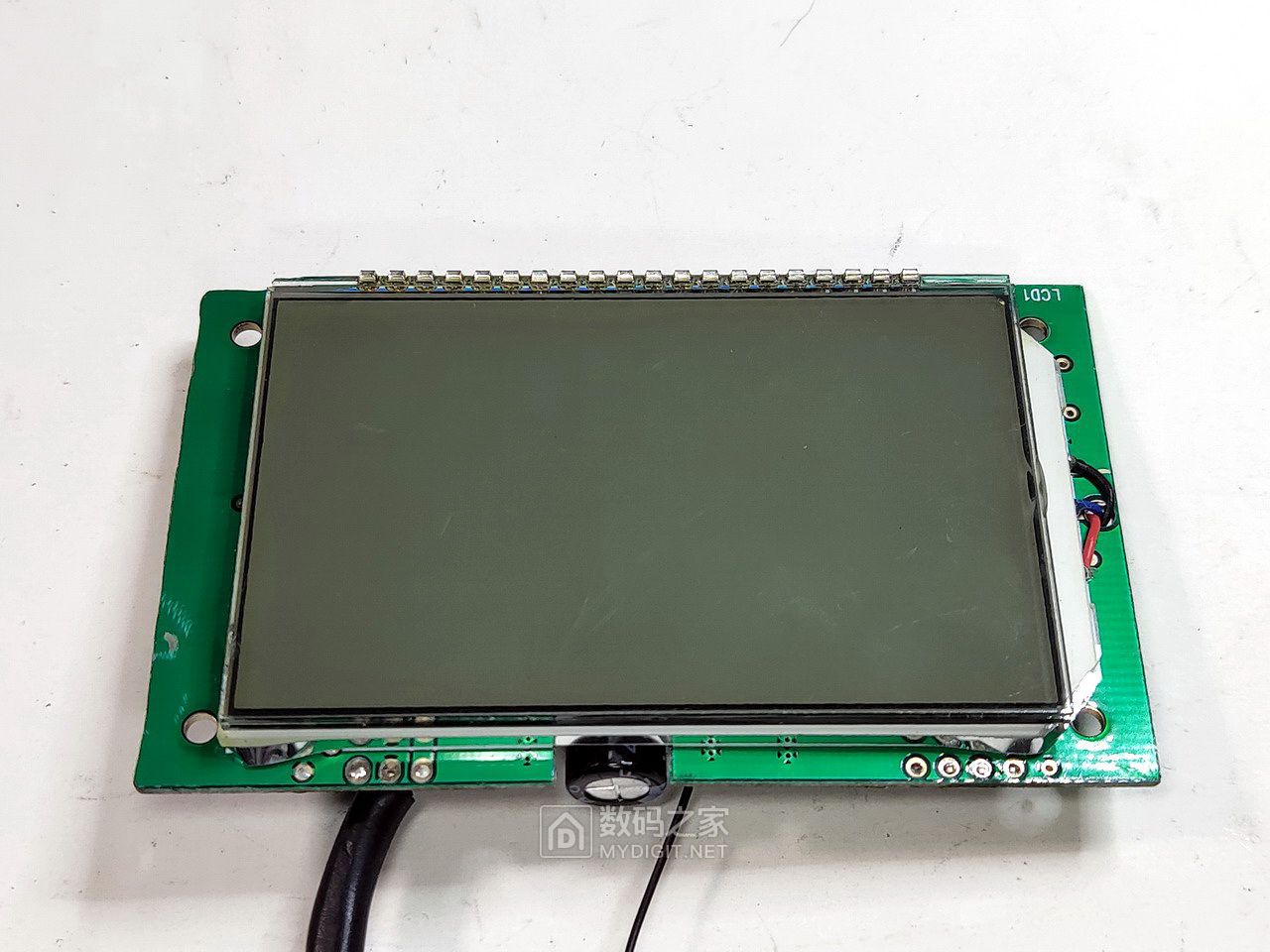

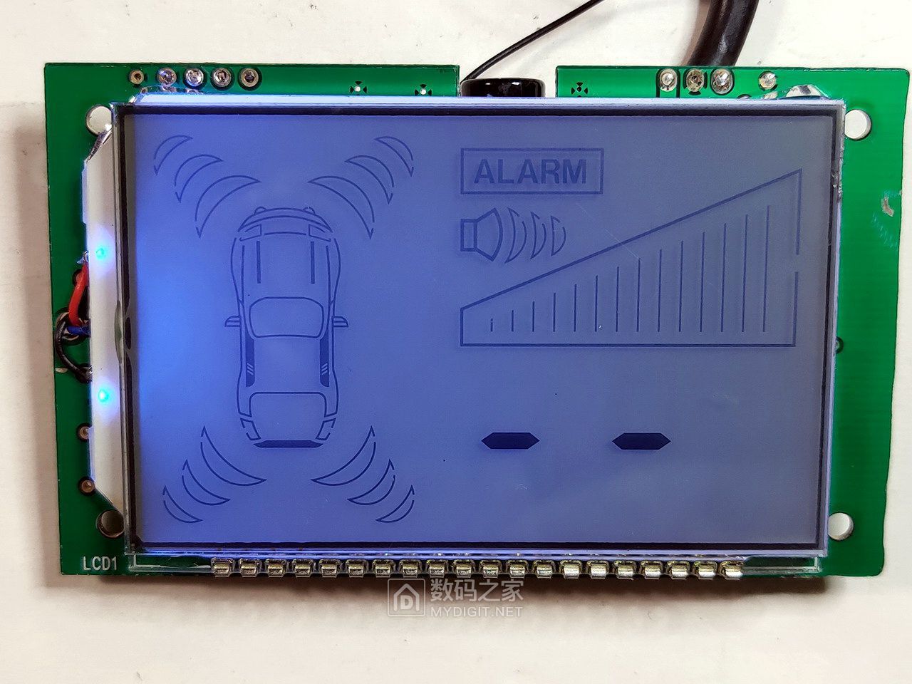

PCBA正面只有LCD屏
对光看是段码的
三线背光,从标记和线色推测应该是蓝色和红色的

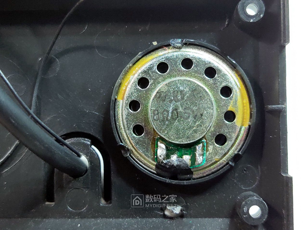

背壳上还有个断线的小喇叭
通电,显示是这样的

看资料这APLUS的语音芯片貌似可以玩玩,其他好像就没啥玩头了

不但不圆还不亮
 楼主| 发表于 2021-1-29 17:05:43 | 显示全部楼层
zzqqzzz 发表于 2021-1-29 10:06
老哥请教问题啊。
就计算器那个液晶屏 固定笔画的 就叫段码的吗?
还有gameboy那种可以变画面的 又叫啥呢   ...
请教不敢当,对液晶偶也是个外行,只能简单说下:
如果最小显示单元是固定图案或笔画,就是段码屏(专用,只能有限显示,比如计算器或偶今天发这个)。如果是一个个排列规则的像素点,就是点阵屏(通用的,靠点阵组合就能无限显示,比如掌机)。当然很多屏同时具有这两种显示方式
液晶的手机屏也是点阵屏,技术水平比前面说的要高得多,不过基本原理是一样的(都是利用液晶的旋光性来开关背光)
PS:等离子体屏、OLED屏这种自发光的原理就和液晶不一样了
