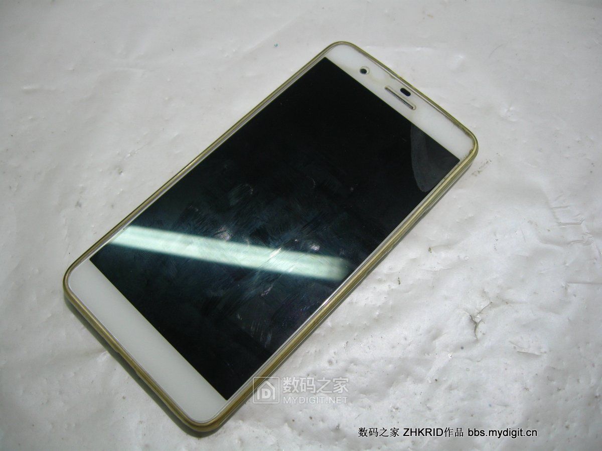

长年戴套,虽然摔过,但不算很难看
充电口 现在的症状是充电很慢(电流小),充一晚上不一定能充满(排除充电头和线的问题)

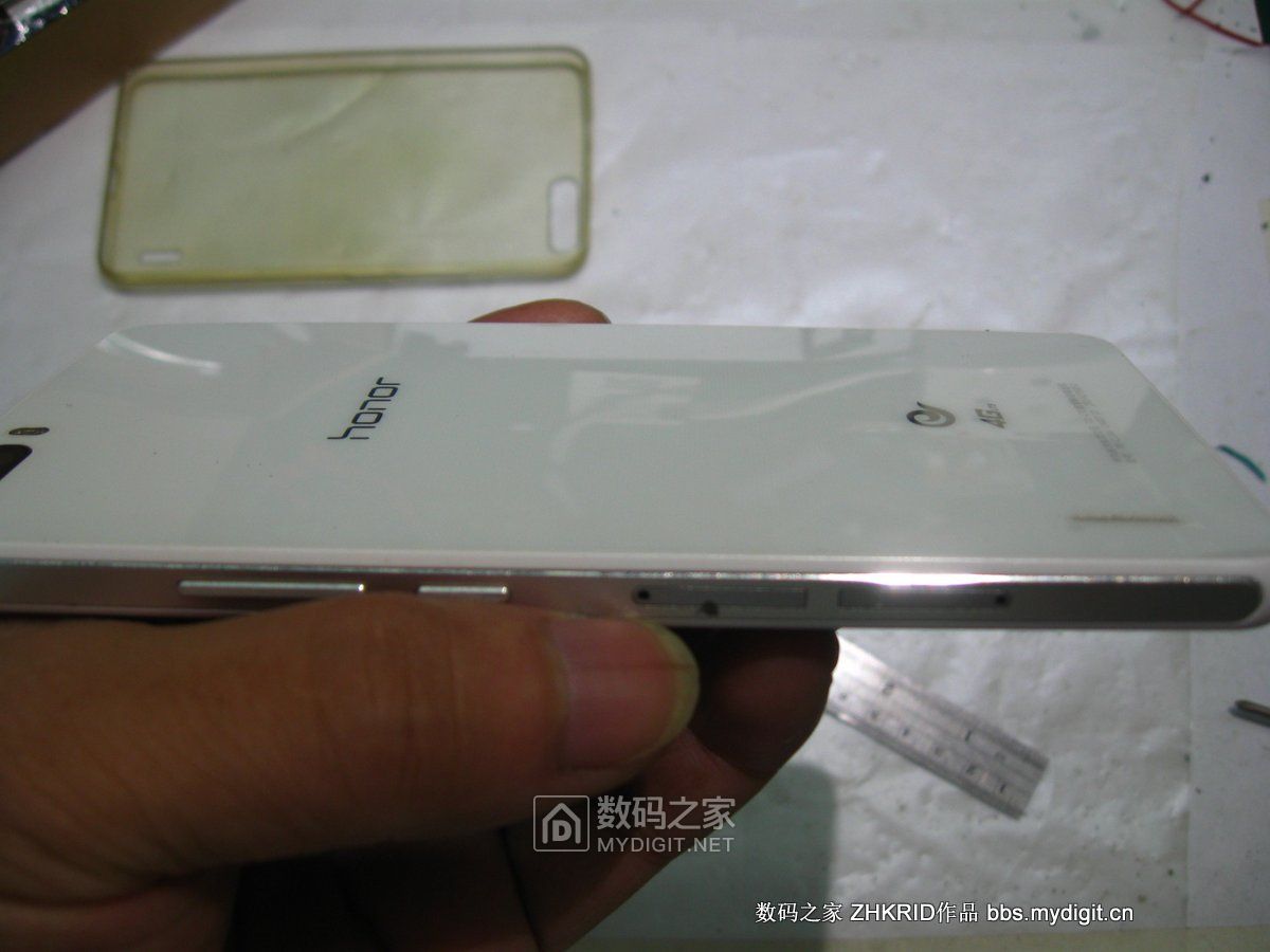

前几天无意中发现平放在桌上可以像陀螺一样转起来,仔细观看确定是电池鼓了,导致背盖中间顶起
这样看是看不出来有凸
这样看就很明显了,尺子左边靠紧,右边翘的很高

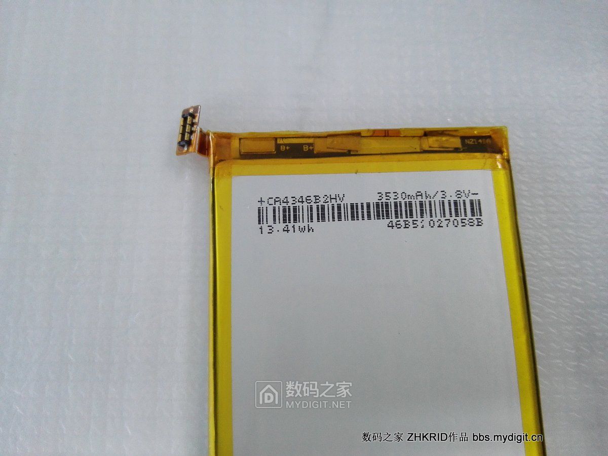

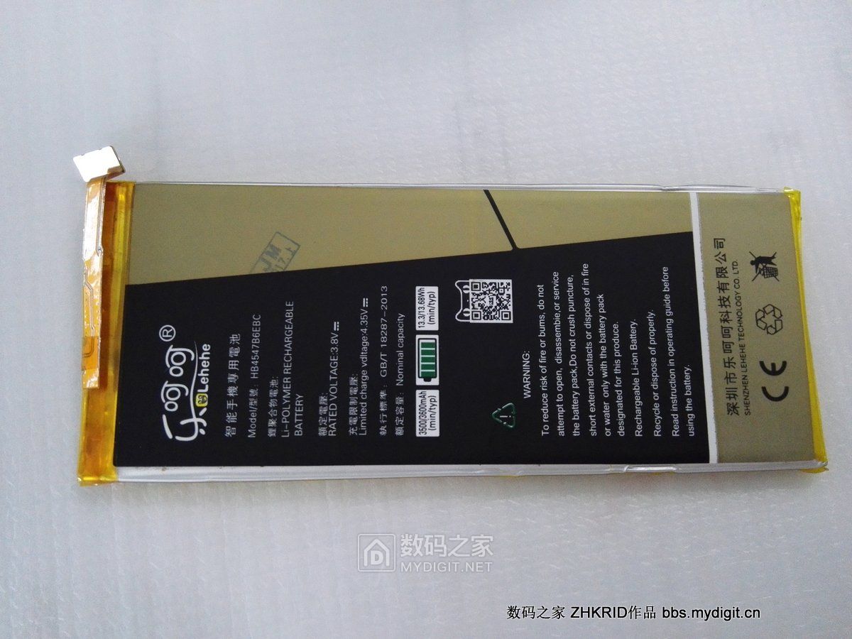

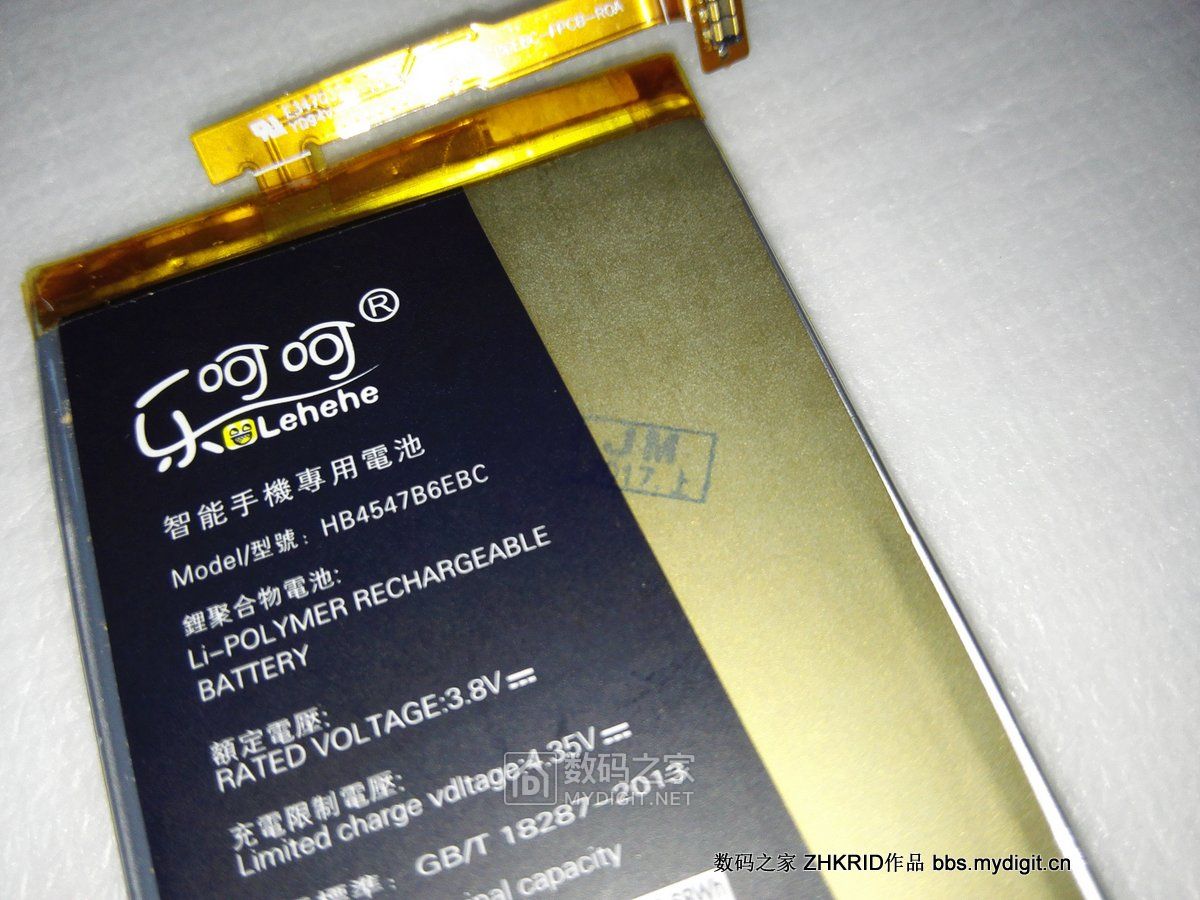

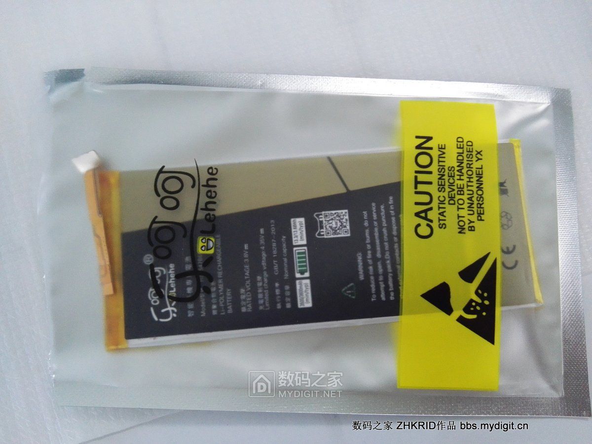

网上撸了一块电池,原装的买不起,万一买到伪原装更是坑,所以直接买了个小牌子(乐呵呵),型号相同HB4547B6EBC
HB4547B6EBC,标称容量3600mah
外面还有个气泡袋,已经拆了

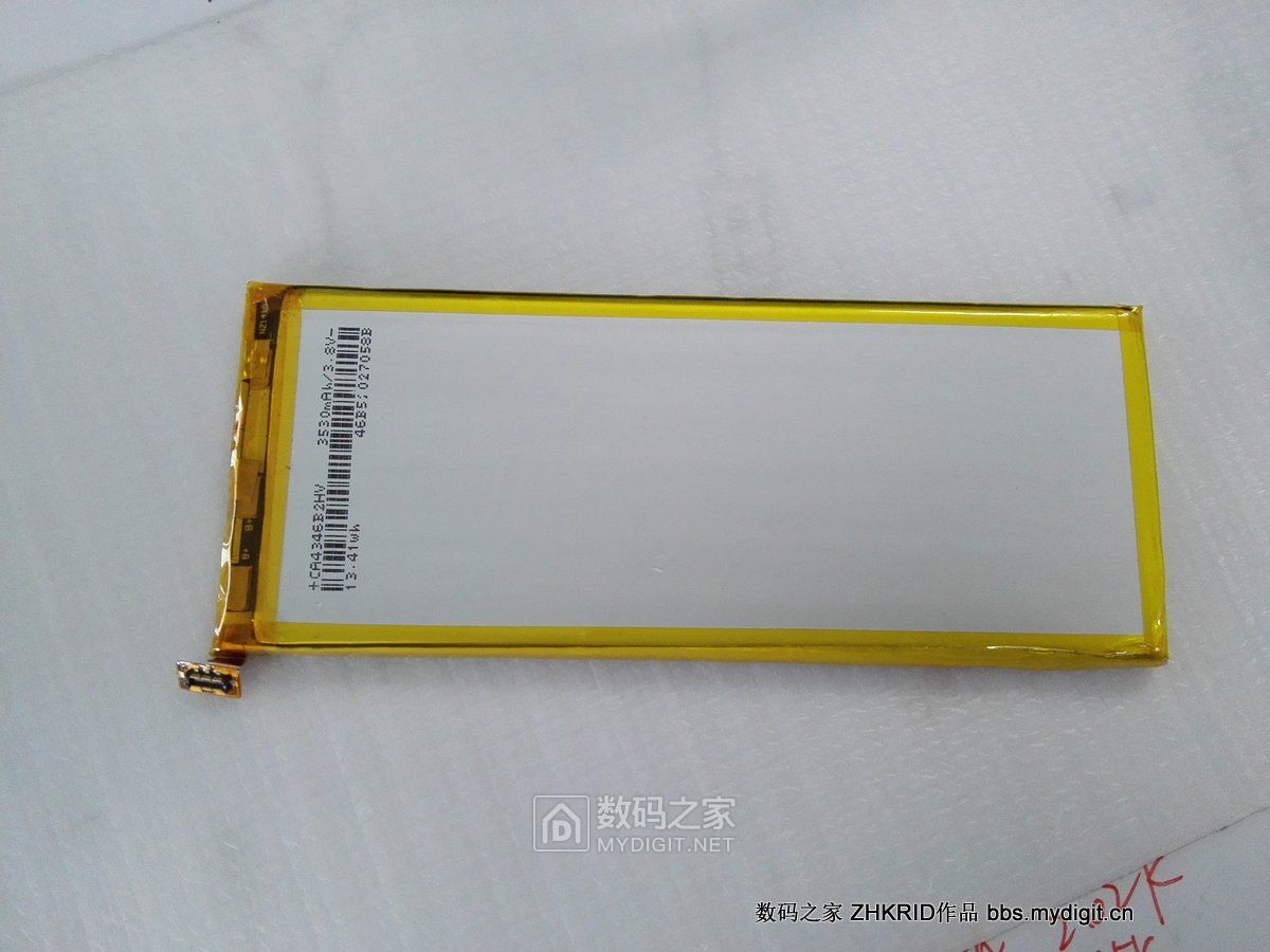

电池正面
电池背面

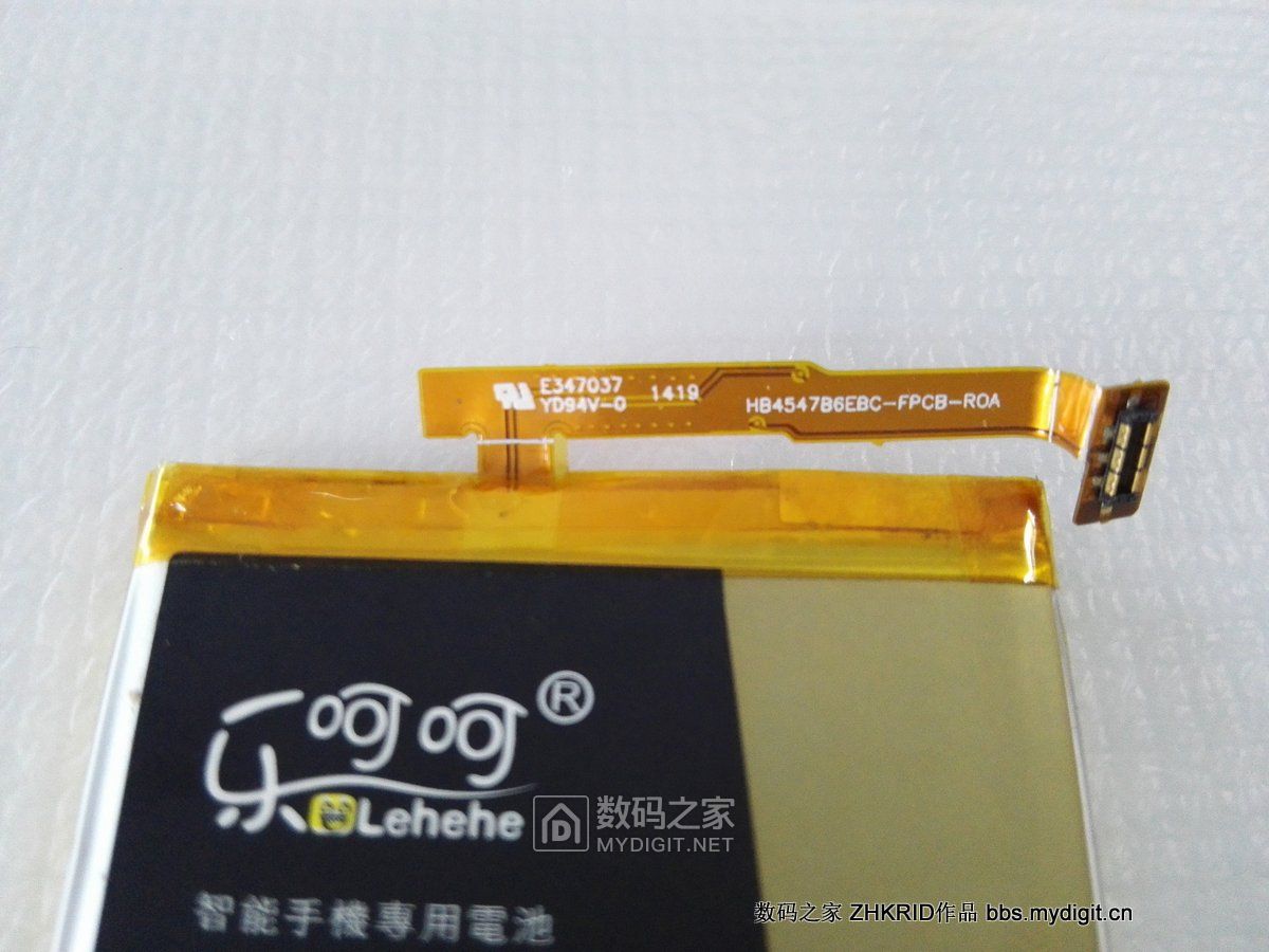

电芯参数  明明只有3530mha,正面写着3600mah

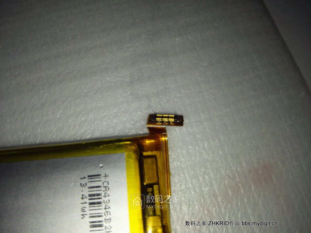

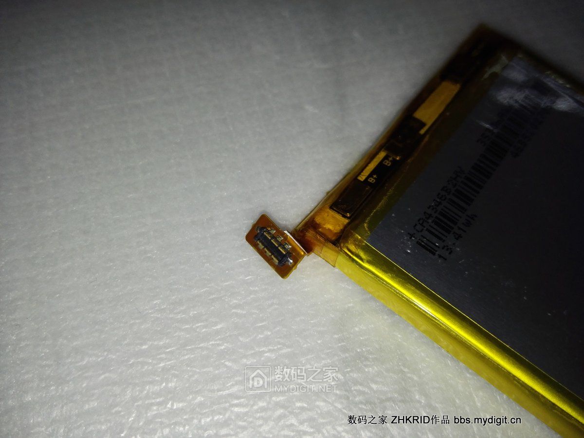

电池接口
排线上有字
电池上还有个印章,看不到完整的,不知道什么意思

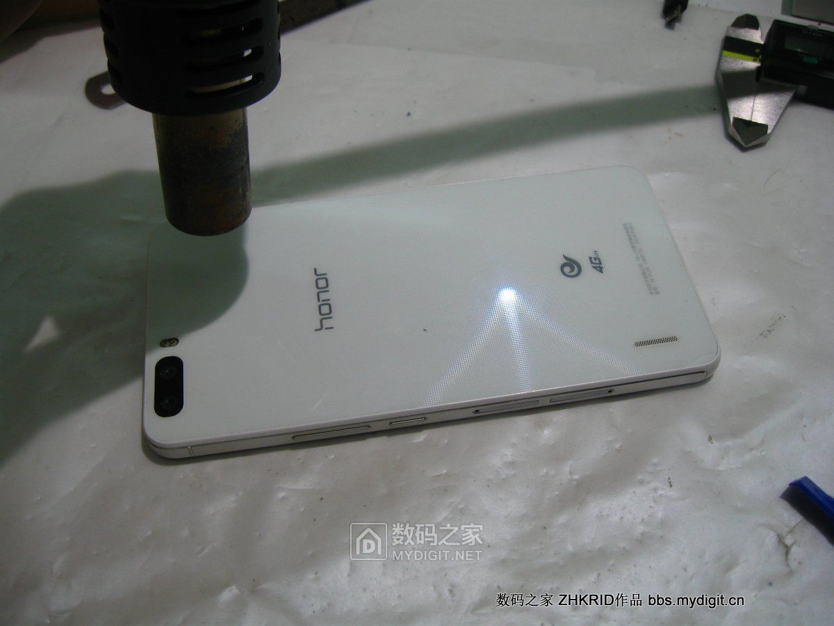

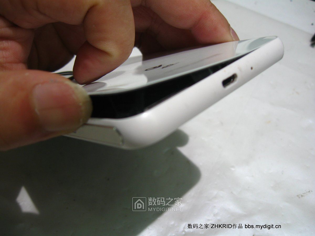

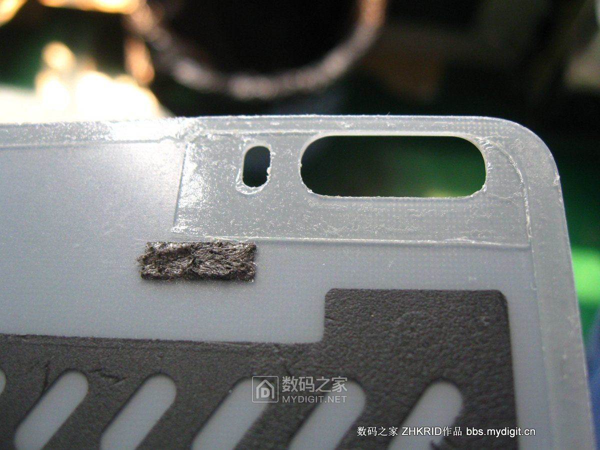

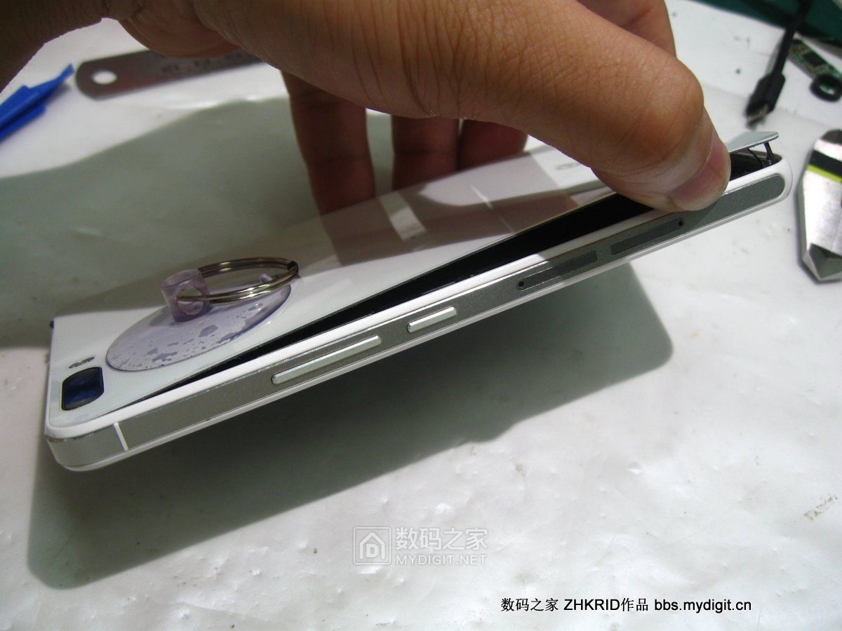

电池研究完了,开始拆手机,热风枪加热四周,使胶软化,容易拉开背盖
继续加热中
拨开一个用,用指夹划开整边

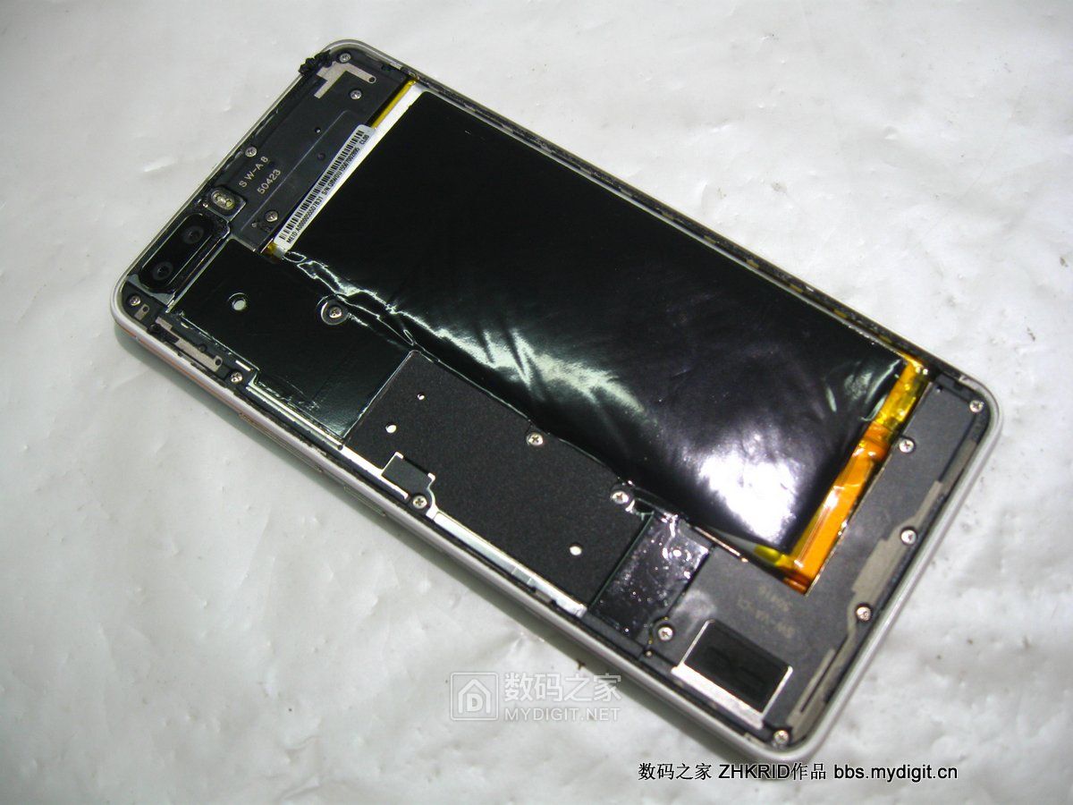

慢慢划开整圈
翻开了,摄像头那位置特别脆弱,动作要温柔,不然会变形

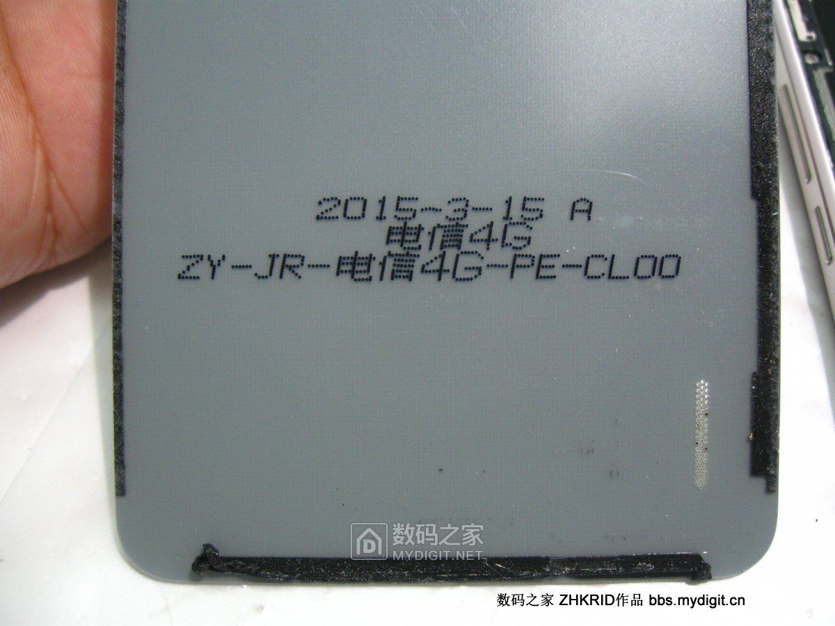

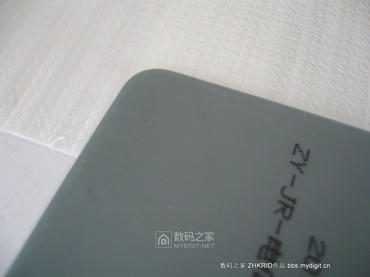

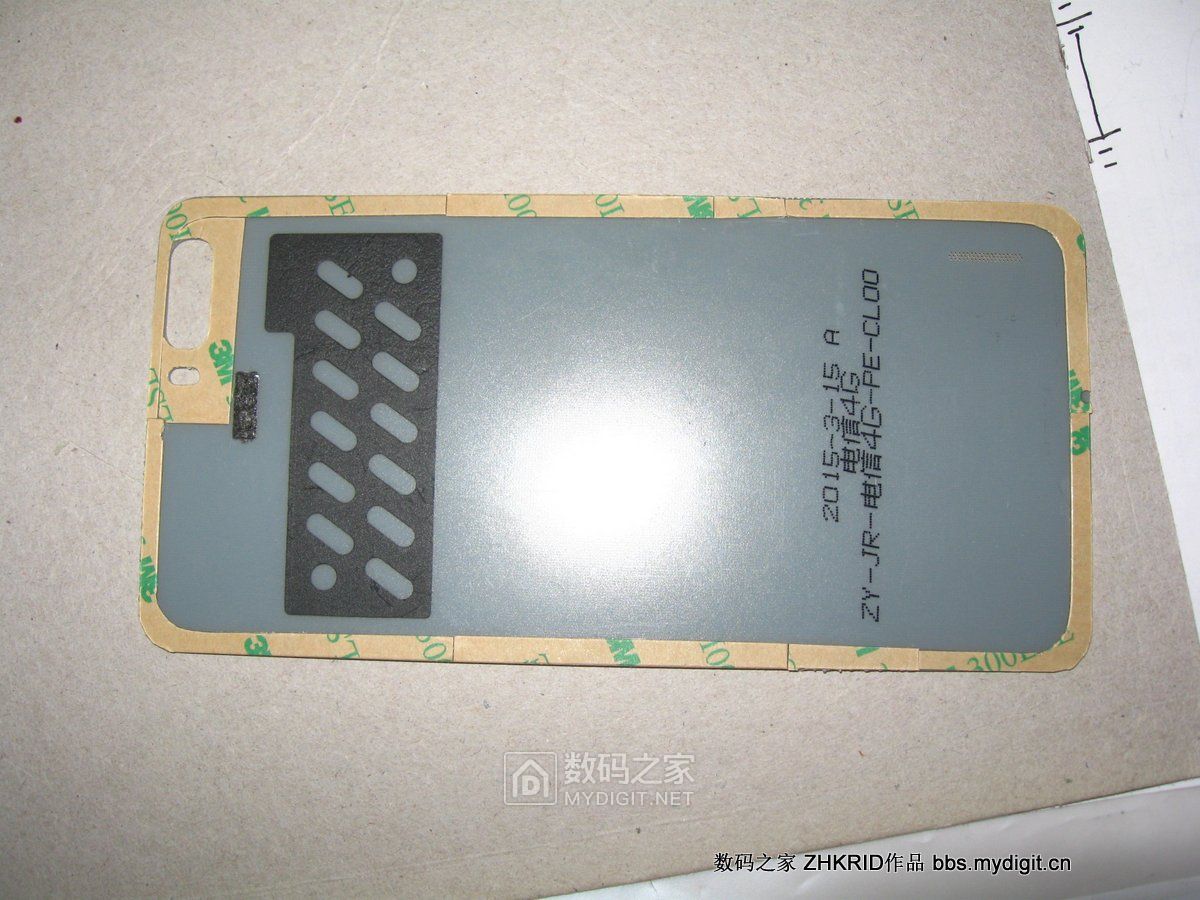

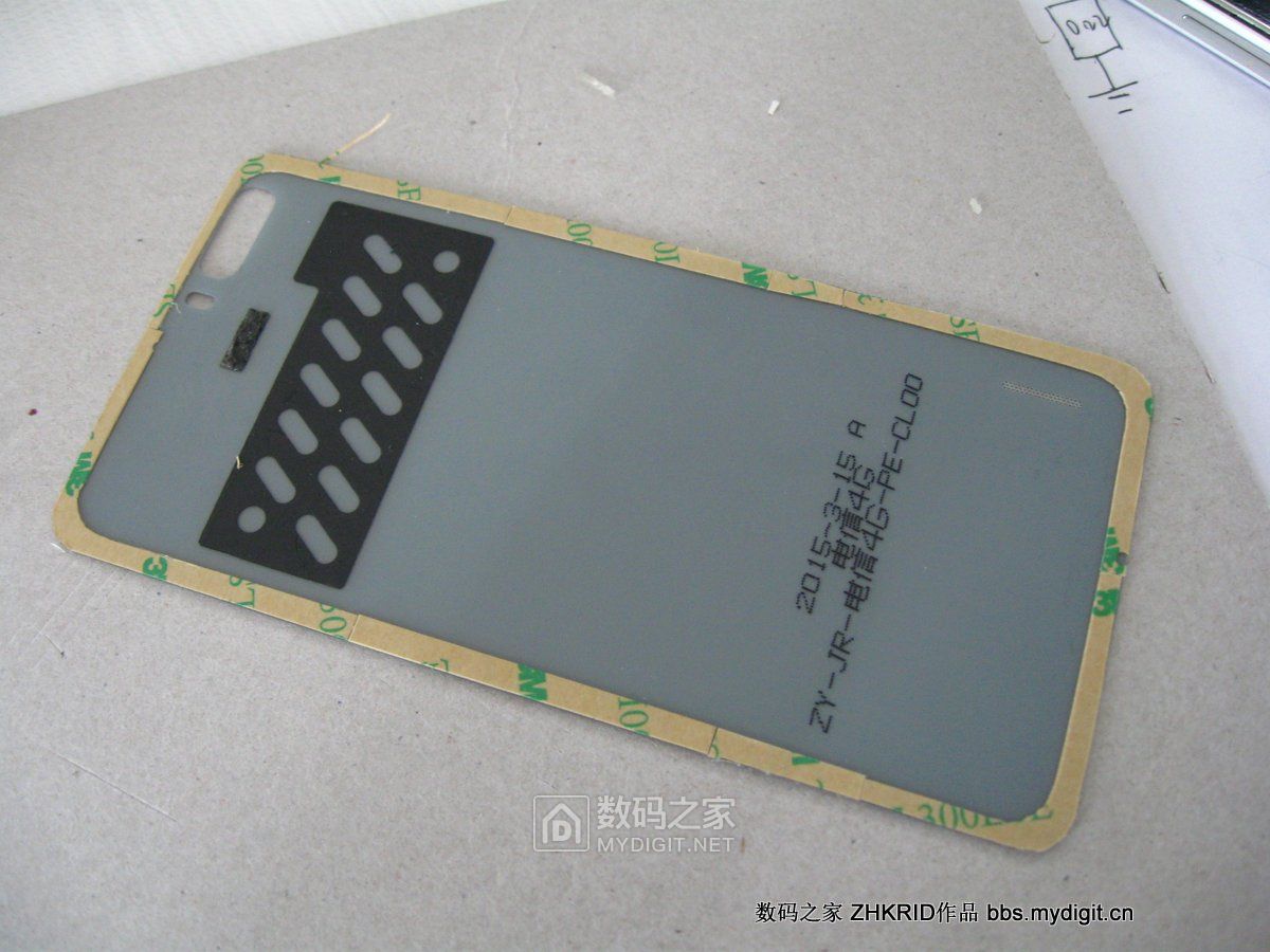

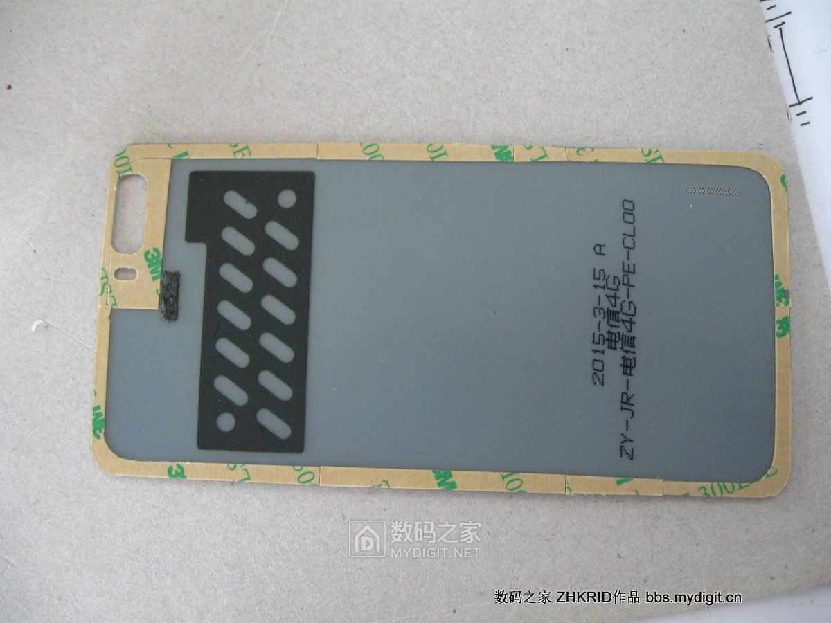

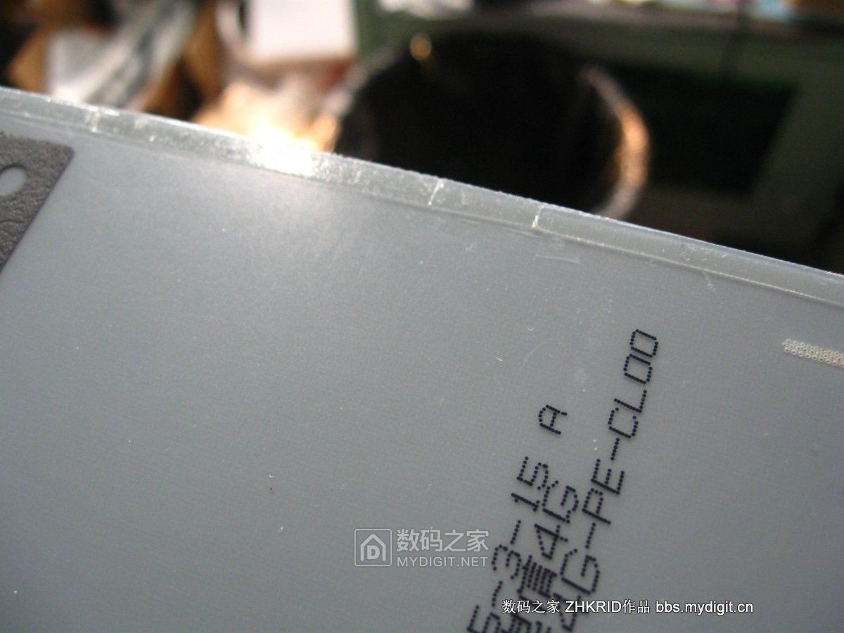

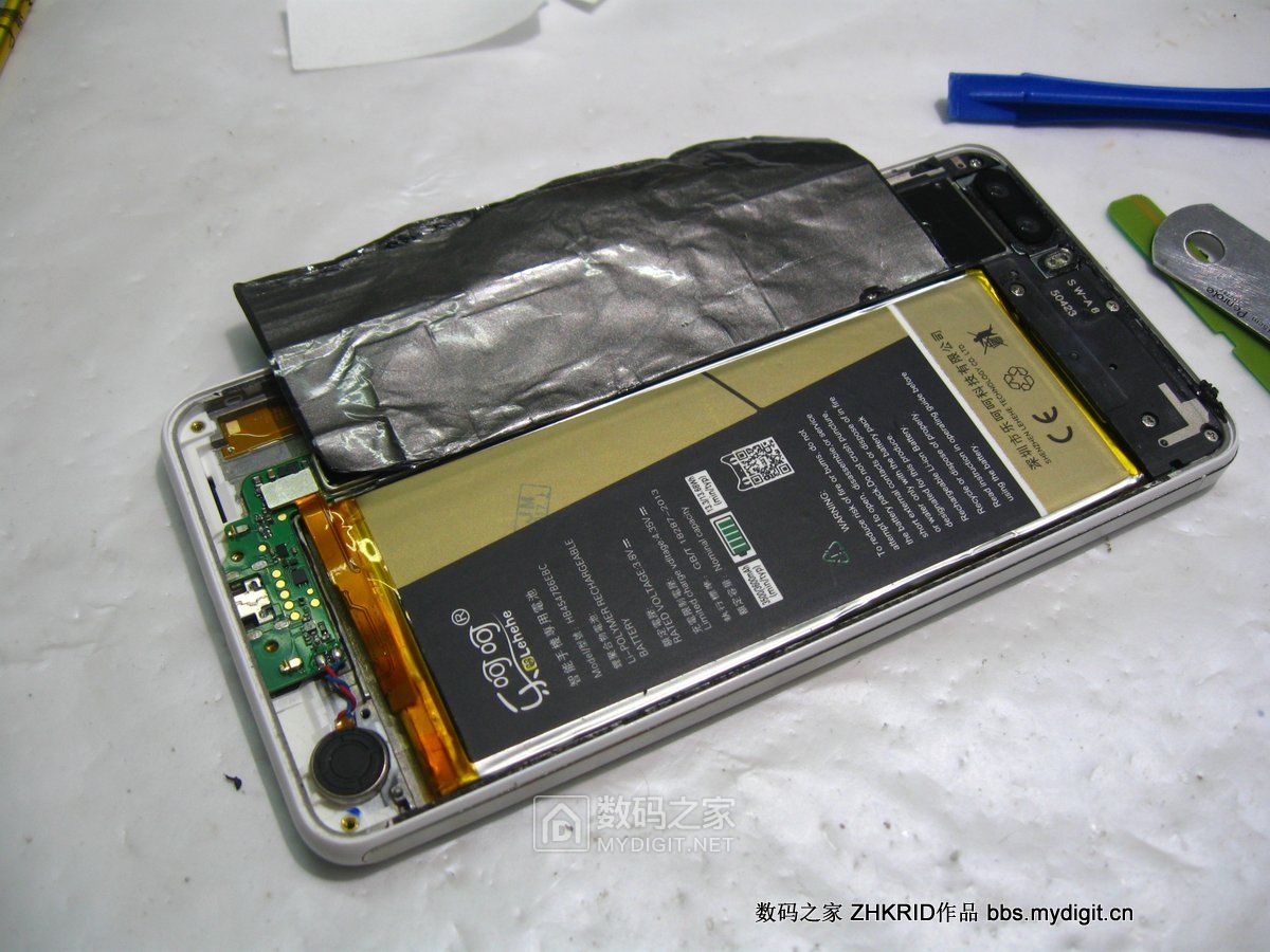

电信 4G  2015年3月15日 这是手机的生产日期吗

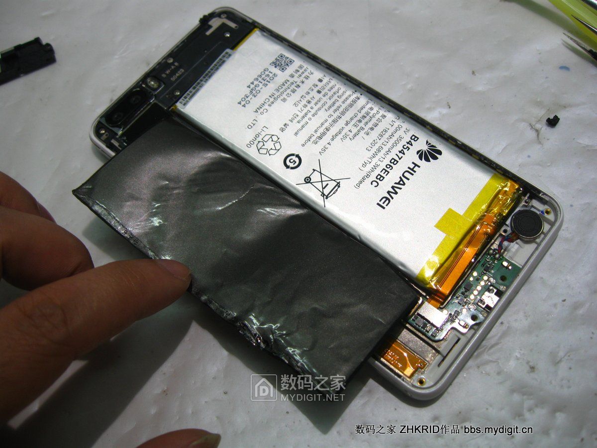

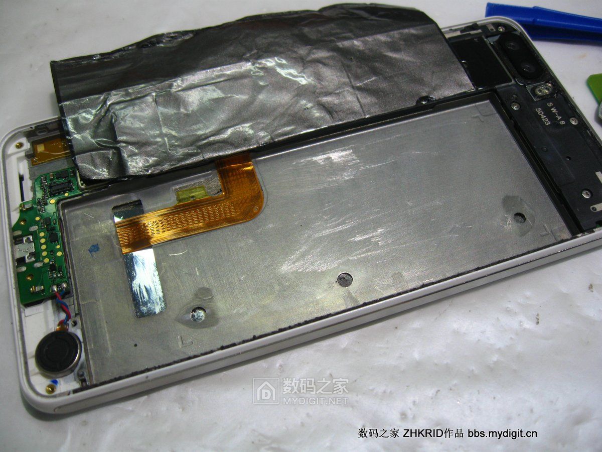

电池表面有一层黑色的膜,应该是辅助散热的吧

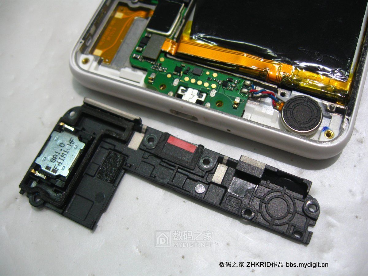

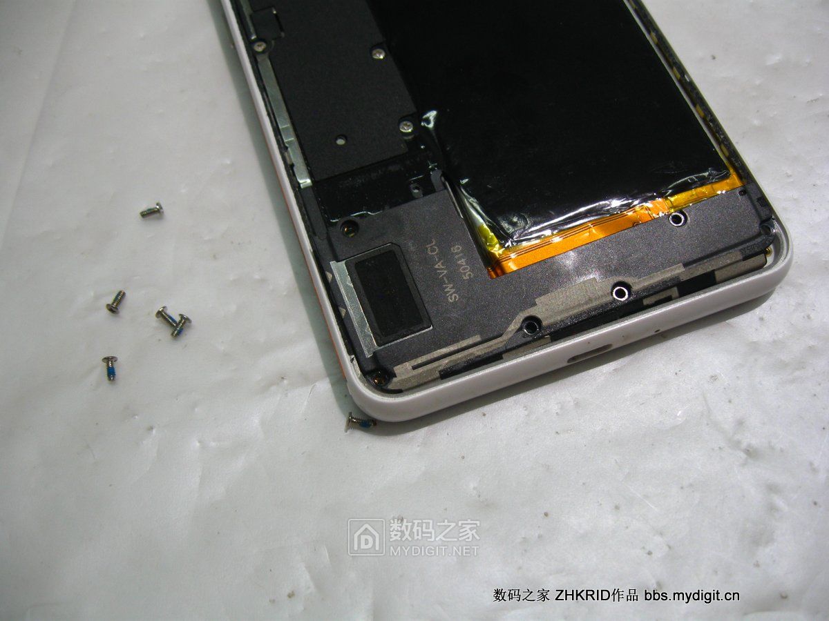

拆掉喇叭上的6个螺丝
拧掉6个螺丝后可以把喇叭拆下,usb口那的红色贴纸应该是进水不保修的判定依据,这设计绝对是不合理的,那个位置直通外部环境,以深圳这下雨天温度90%+的气候,就算放在家里几个月也会变红了,除非用塑料袋套着用

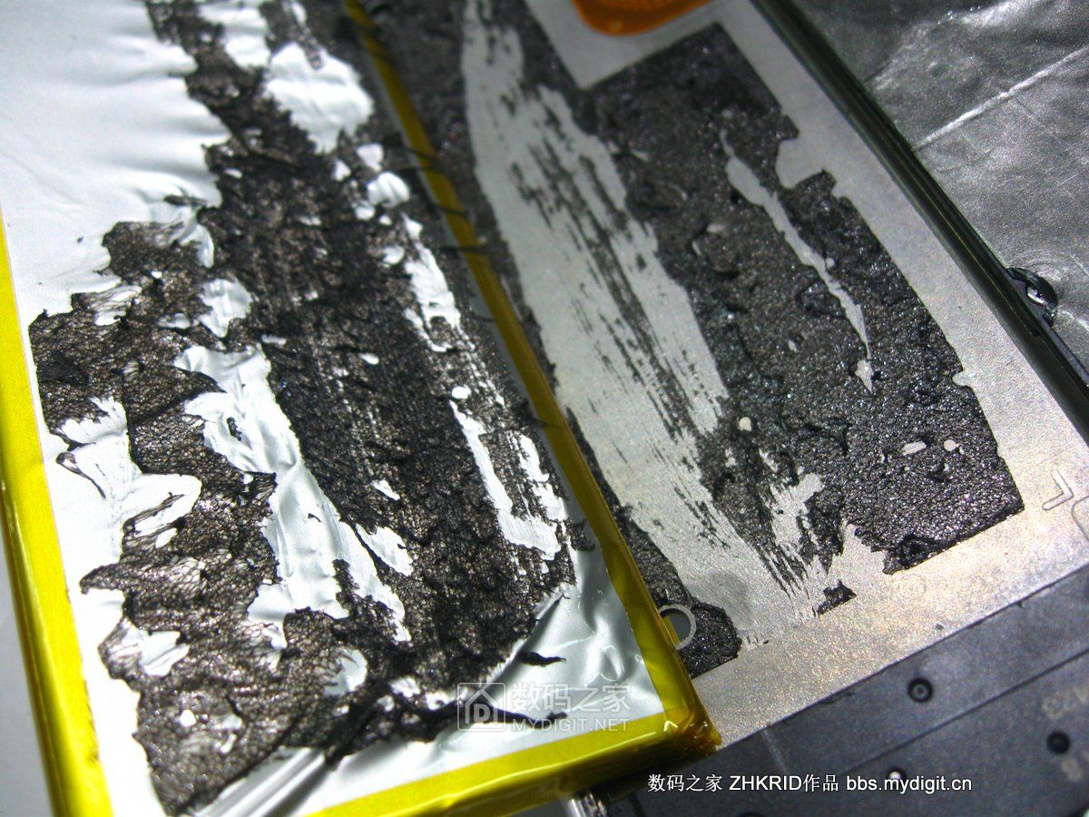

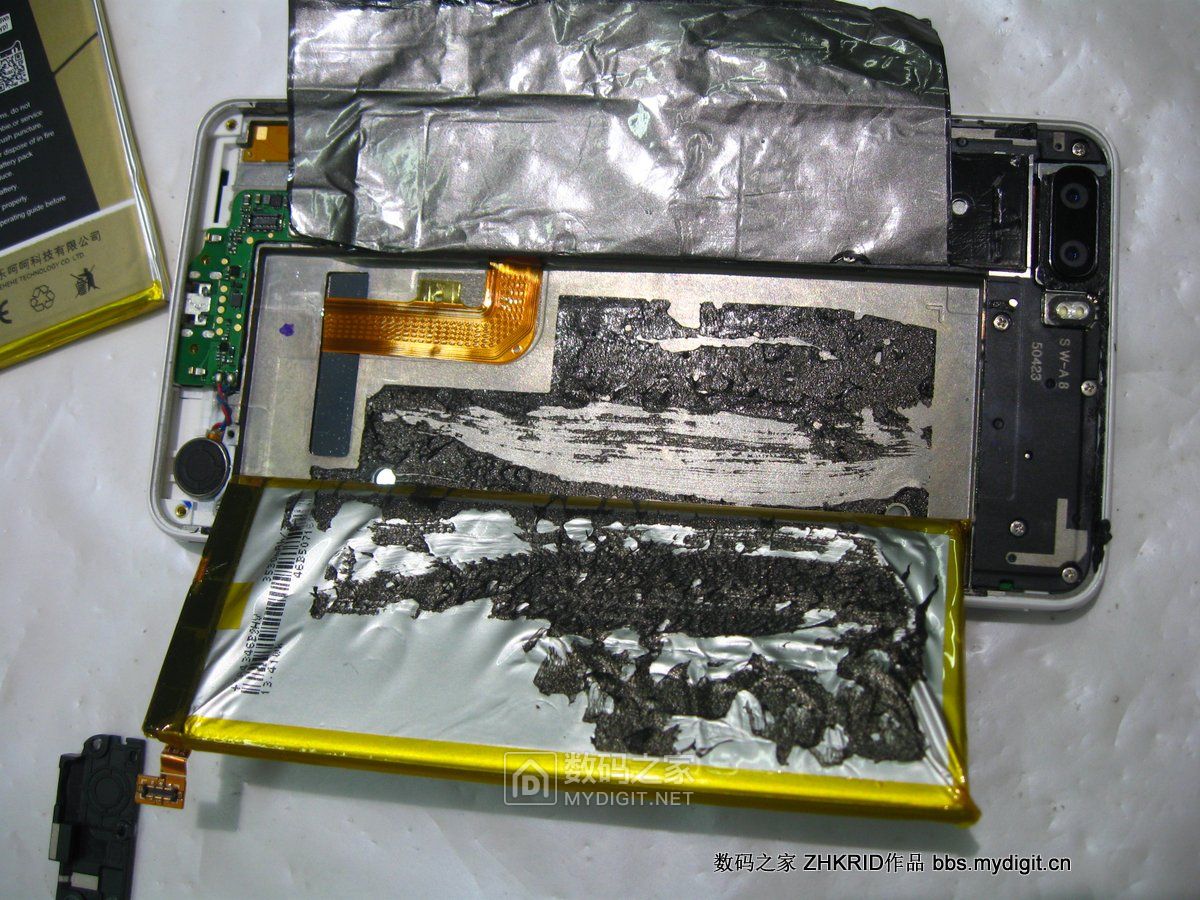

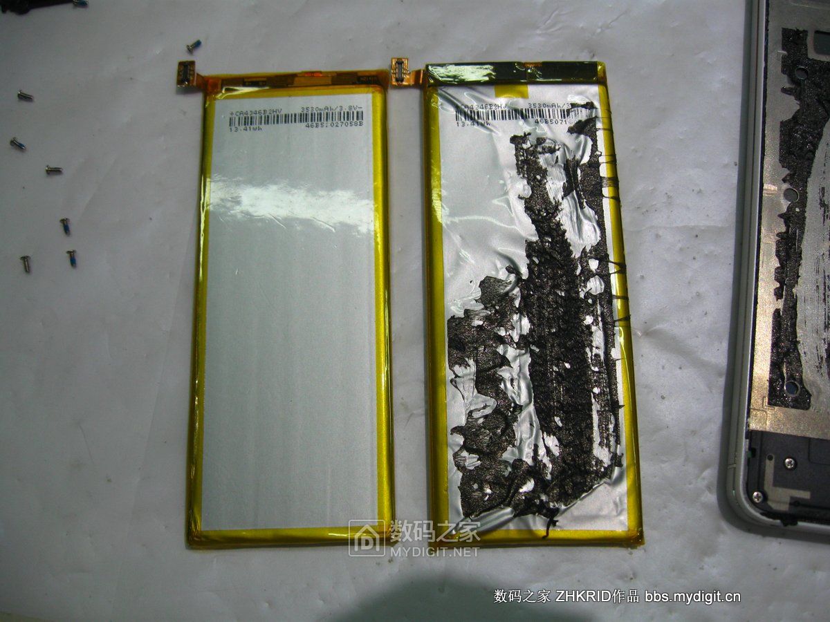

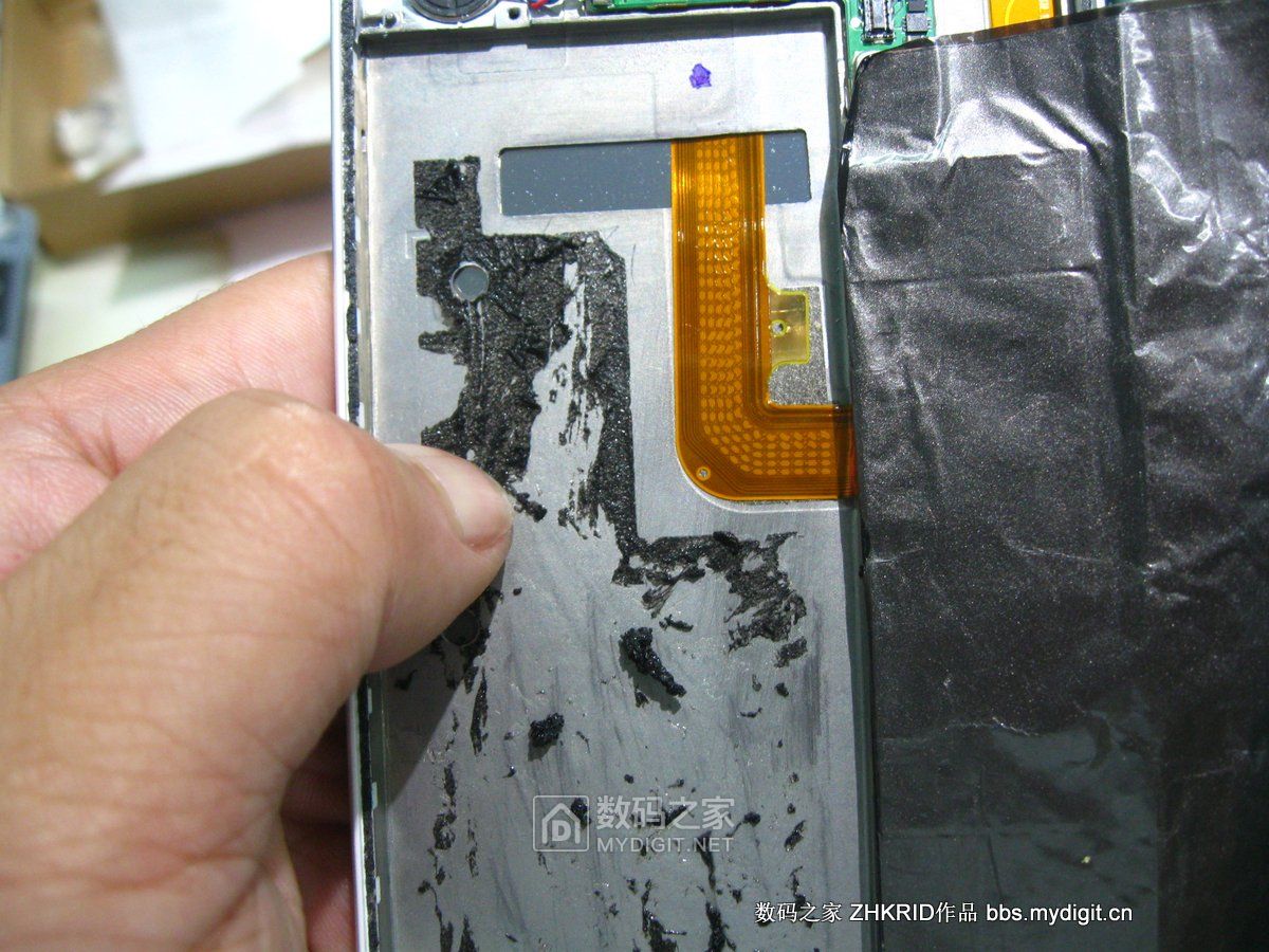

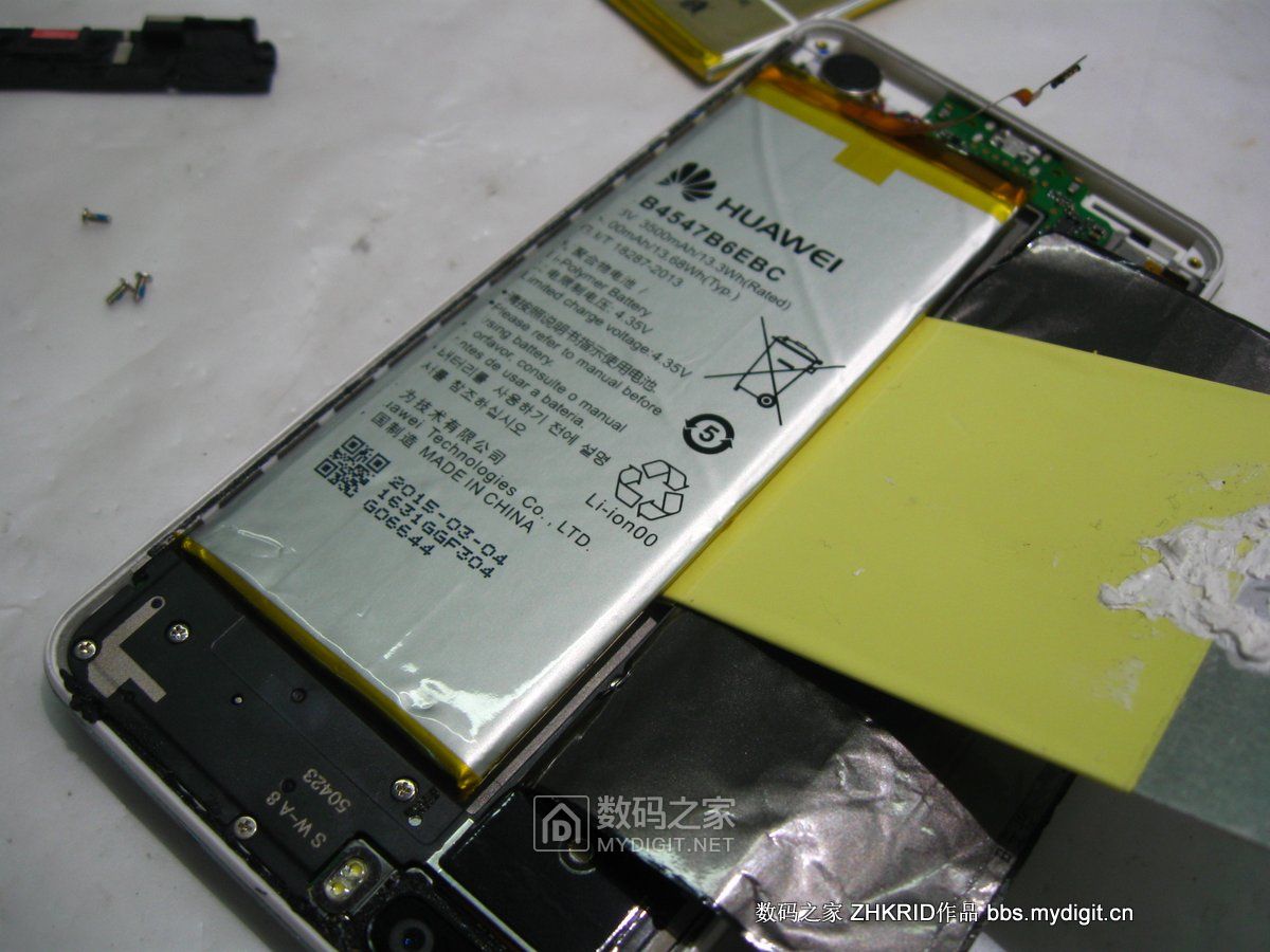

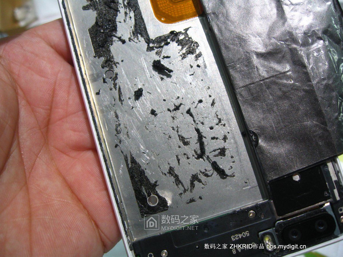

撕下电池上面的黑色薄膜
抠了半天没抠下来,然后找了块铝片撬,铝片撬弯了都没撬起来,双面胶太结实了
最后是刀片伸进去刮胶,一点一点刮开的,
可以从残胶上看出过程有多艰辛
新旧电池对比,用卡尺卡了下,旧电池比新电池要厚一点点,约0.3,这么一折腾,旧电池里的气也不知道去哪了,反正不鼓了
清理主机上的残胶
慢慢用指夹刮
终于弄干净了,手好酸

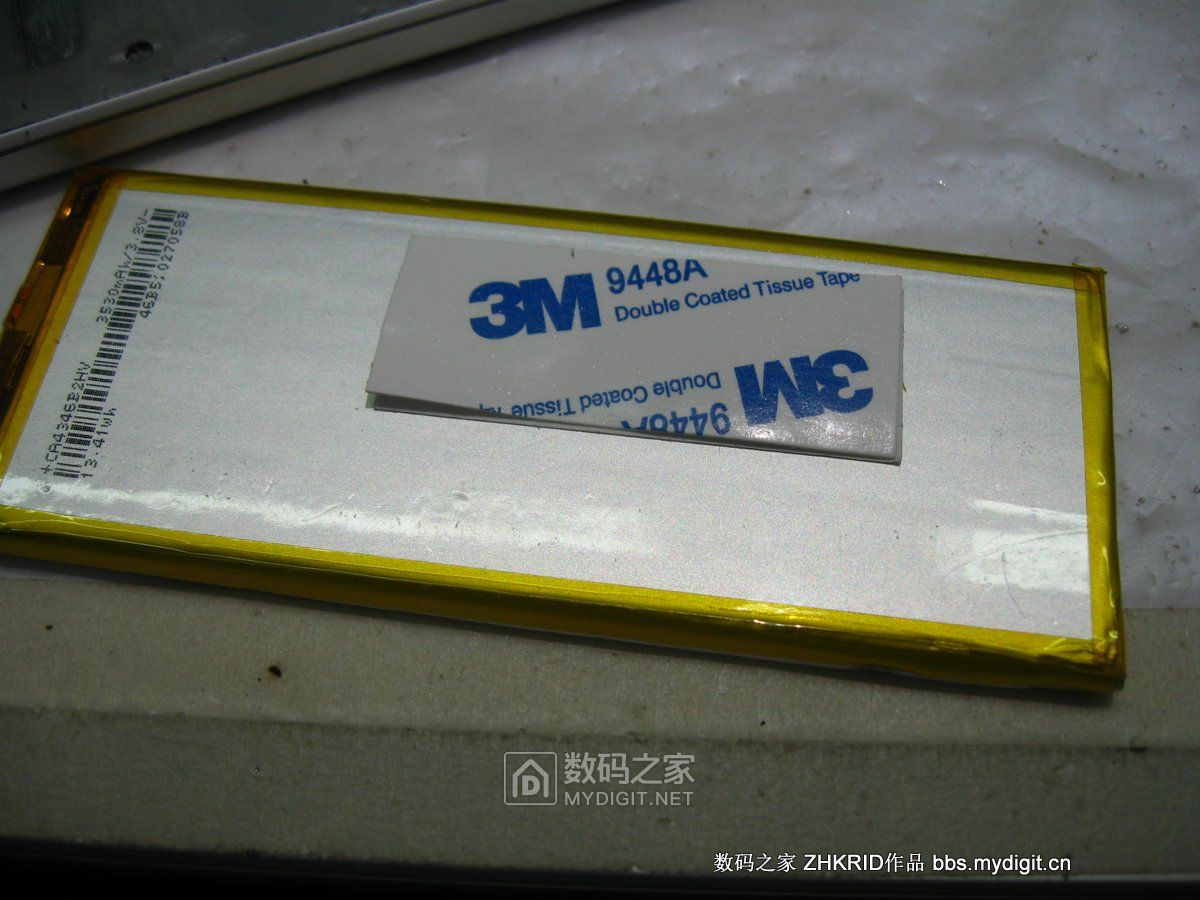

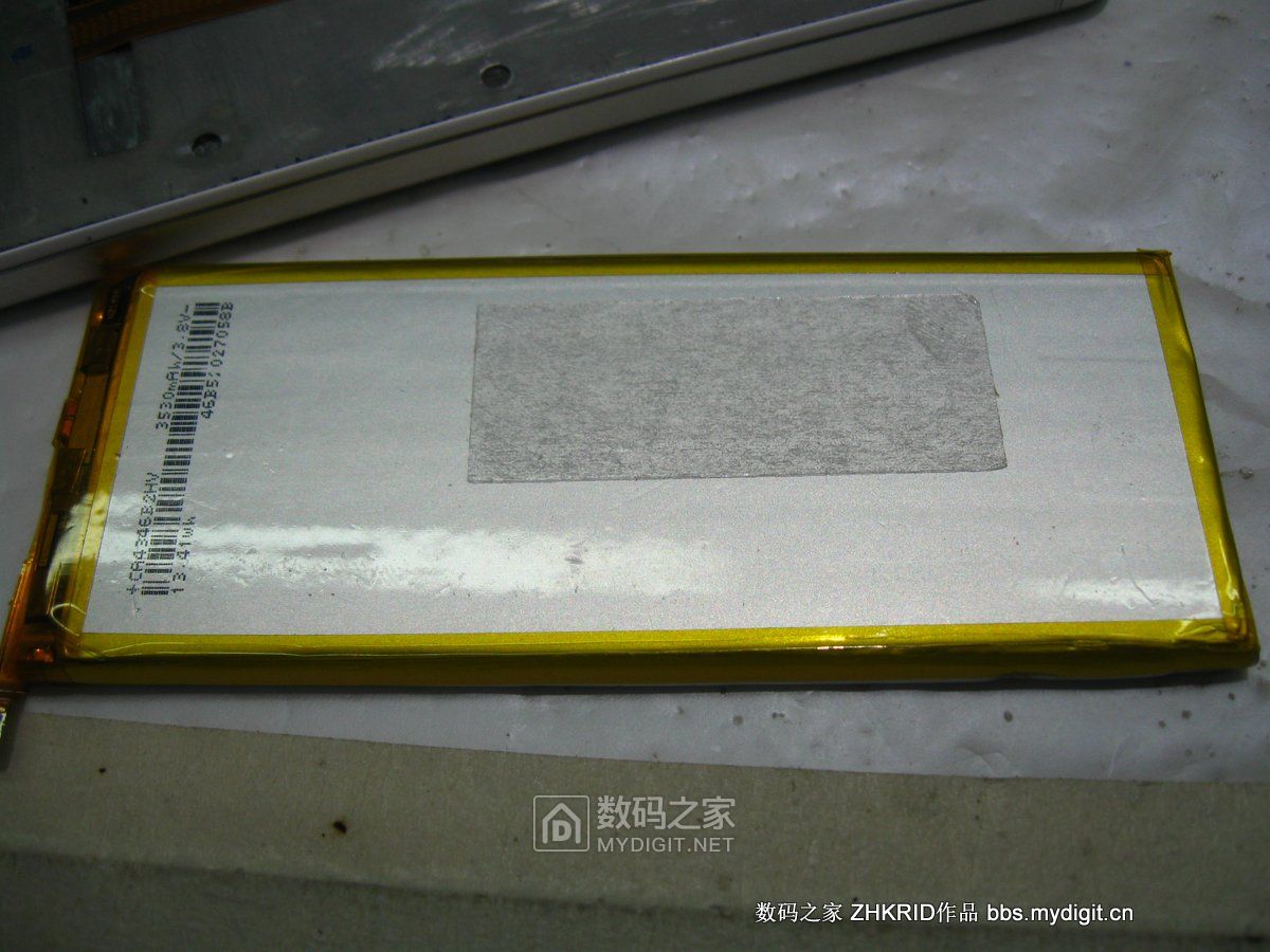

在电池上帖一小块双面胶
位置没对好,可能会帖到屏幕排线,如果下次还拆,就得注意了

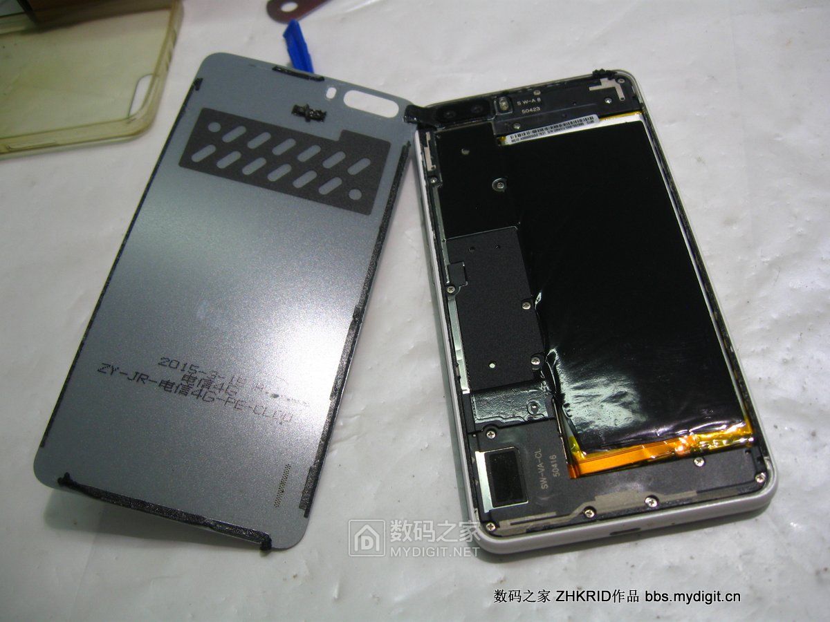

主机四周清残胶
后盖四周清残胶,都是一件很费时费力的工作

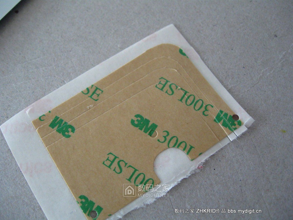

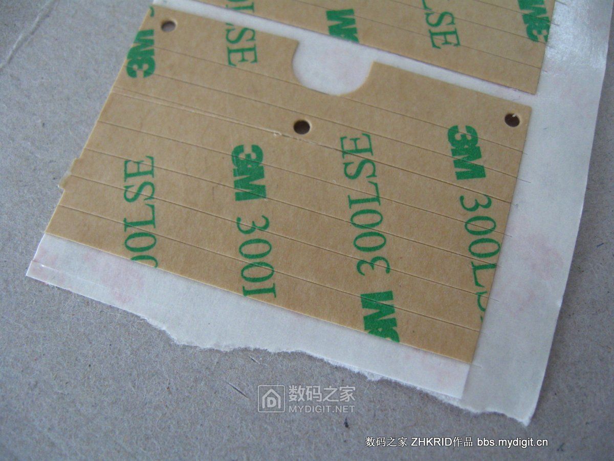

最后割出合适的双面胶,没用送的3M9448,那个有基材,我找了两块没基材的3M 300LES
上面上四角的,这块是中间直线段
贴好四周
把摄像头四周也贴上
最终效果,这个也很花时间
没基材的双面胶好处是拼接处平滑过渡
这也是拼接的,开始没想到要一起切割
