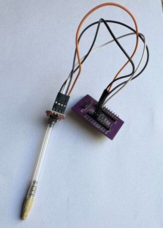

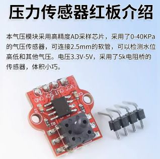

逛*宝拍了两个压力传感器模块,发现这货采集数据挺简单的,只是还不知道实际采集压力数据时这东西要怎样安装到管道上,它的核心元件就是一个HX710B芯片,是一个串口通讯的内含放大器的24位AD转换器,也是电子称类装置上常用的芯片,原本还想找店家要驱动资料后来发现这个芯片的应用资料网上有很多,再后来发现它的数据手册里就给出了数据读取函数,再配合AI编程使得这个模块玩的不要说太简单了、感觉索然无味了。
1.控制MCU:STC8H8K64U-20Pin
2.压力产生方法如下:
买模块时也拍了配套的硅胶管,剪一小截胶管绑扎到传感器的气嘴上,胶管的另一端封闭,我是用一个废弃的3.5mm耳机插头堵上的,弄好后只要按压胶管就可以得到压力变化值,而且非常的灵敏。
3.根据模块引脚名称连接引线就可以烧程序测试了。
4.烧录代码后打开串口助手,设置波特率115200,文本接收模式,可以看到间隔1S显示一个数据,不碰胶管时数据在88*****(7位数字),挤压胶管后最大值在167*****(8位数字)
5.测试到此为止,模块图片、程序源码如下:

 楼主| 发表于 2025-6-26 15:21:06 | 显示全部楼层
xueyuking 发表于 2025-6-26 14:22
收到的数据如何转换为真实的压力值呢?
如果只是检测气体压力做数据转换的话是比较简单的,就是加断开胶管加入三通连接压力表,根据压力表来标定数据后在程序中加入相关的换算就可以用数码管显示压力值了,做一些粗糙的限压控制还是勉强可以的,如果做管道中液体的压力检测就比较困难了,涉及压力变送元件就不是手工DIY能实现的了。

 楼主| 发表于 2025-6-27 10:38:10 | 显示全部楼层
飞向狙沙 发表于 2025-6-27 10:23
看到这个忽然想到是不是变相的可以用来测温,密闭容器,压力只和温度相关,温度变化压力变化,采集压力值转换成 ...
你说的挺有道理的,但也存在压力变送的方法问题,如果只是这个塑料元件加乳胶管的密闭系统恐怕实现不了测量,如果这货做成金属结构、螺纹连接就方便了,有说这东西可以测量水位但还不知道还需要附加怎样的装置。
 楼主| 发表于 2025-6-27 14:17:17 | 显示全部楼层
飞向狙沙 发表于 2025-6-27 11:04
容器肯定要刚性的,刚想起来冰箱机械控温不就是这玩意么
确实是的,还有一种带毛细管的温控开关也是压控原理,只是这个传感器比较容易实现数显,另外,我方才做了实验,将连接的胶管外侧封堵去掉插入水杯中,插入水中的深度不同就会得到变化的数据而且数据变化貌似挺平滑的,看来用这东西测水位真的比较容易简单实现的。
 楼主| 发表于 5 天前 | 显示全部楼层
lifjt 发表于 2025-6-29 21:45
前年用0-700Kpa的做了个充气胎压表。
想知道测量较大压力时,这个模块的气咀是怎样与待测管路连接的,是插上软管用铁丝绑扎吗。
 楼主| 发表于 4 天前 | 显示全部楼层
lifjt 发表于 2025-7-1 15:18
结构不一样,我做那个是像个小硅麦一样的传感器,焊在一个小圆PCB上,再配合硅胶密封圈和座子连接的,另 ...
多谢,看来我的这这种模块只适合较低压力的测试。
