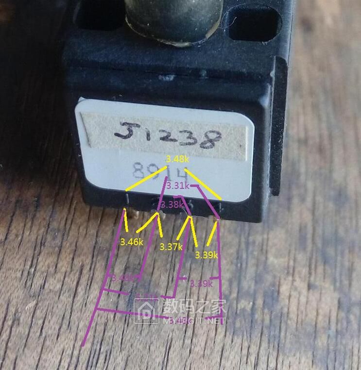

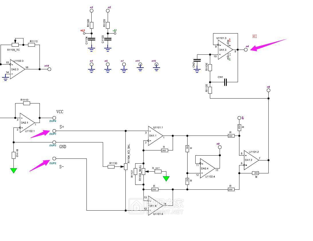

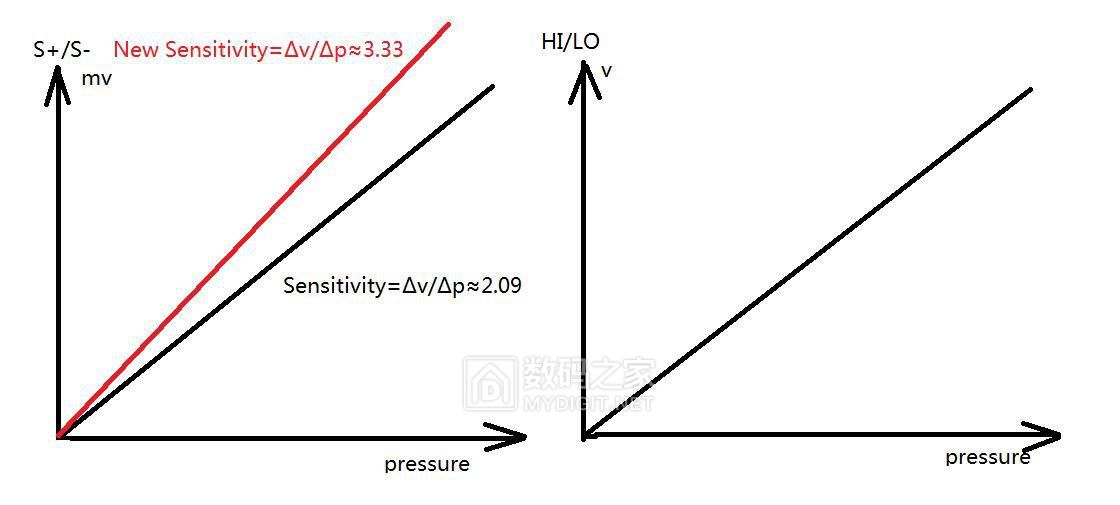

事情是这样的,遇到一台数字压力表,发现上电后零位逐渐有偏移,看起来有点像温度漂移导致的故障,于是尝试调整电路板上各种可调节的电位器,包括恒流源电压调节,零位调节,差分电压零点平衡调节等等,最后似乎都没什么效果,或者说结果都不理想,上电依旧有温度漂移的现象发生,于是计划更换压力传感器,但是原型号的压力传感器如今已经无法买到,测试了原压力传感器的灵敏度曲线,灵敏度值约等于2.09,新的压力传感器通过参数计算灵敏度值约等于3.33,详见下图所示。

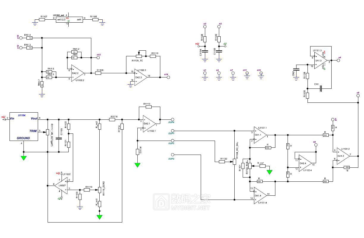

现在想用回HI/LO差分放大电路,即仅仅更换压力传感器,我该如何调整这个差分放大电路使得最终输出HI/LO和原来一样?
请看测试视频-》https://v3-cold.douyinvod.com/88 ... C83203F96F785831E4B
电路原理图在这里-》https://we.tl/t-ivCegDY76g

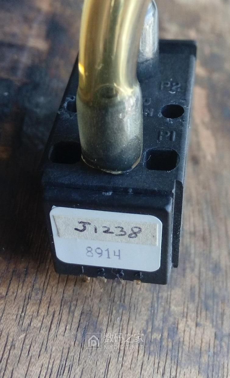

实物图在楼下11楼所示

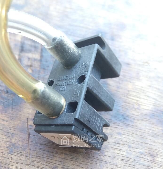

原压力传感器如下图所示,输入阻抗是5.2k、输出阻抗是3.3k,实际工作电压是8.9v-9.3v,所以我推断应该是工作在1.7ma恒流状态,刚好原理图上REF01J是一个稳压基准源10V的,和LM307运放组成恒流电路,其它关于这个压力传感器的参数就未知了,线性数据在楼下EXCEL表格,由于不知道量程只能象征性的测试下线性,似乎线性度还可以
