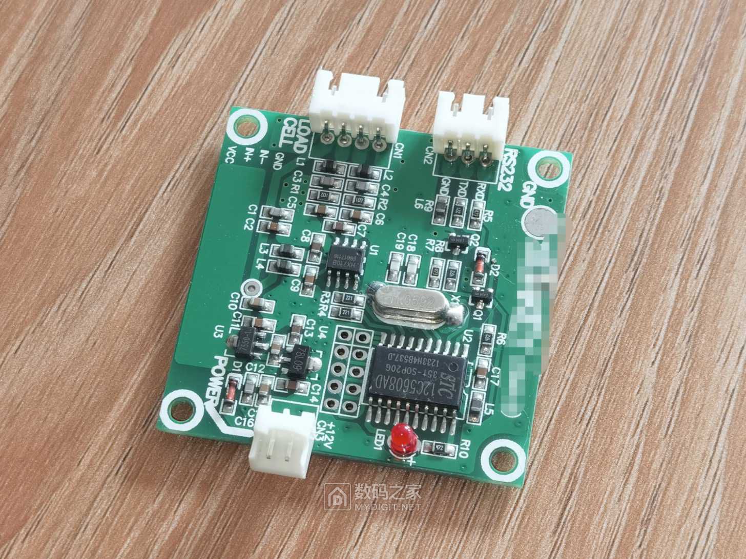

借着周五晚上和周六上午的空余时间,把板子跑了起来。
下面贴出并分析关键代码,和各位爱好者分享:
包含文件:
  1. #include "STC12C5630AD.h"
  2. #include "intrins.h"
复制代码
主要功能相关的GPIO引脚定义,其中板载LED控制对应P37,与HX710B数据和时钟对应的是P34和P35。

读取HX710B的AD采集结果:
  1. //读取HX710B的AD采集结果
  2. FOUR_BYTE GetADC(void)
  3. {
  4.
  5.         BYTE i = 0;
  6.         FOUR_BYTE Count = 0;
  7.
  8.         //等待AD转换完成
  9.         while(AD_DAT);
  10.
  11.         for(i = 0; i < 24; i ++)
  12.         {
  13.
  14.                 AD_SCK = 1;
  15.
  16.                 Count = Count << 1;
  17.
  18.                 AD_SCK = 0;
  19.
  20.                 if(AD_DAT)
  21.                         Count ++;
  22.         }
  23.
  24.         //测量差分输入
  25.         AD_SCK = 1;
  26.         AD_SCK = 0;
  27.
  28.         //测量DADD-AVDD电
  29.         //AD_SCK = 1;
  30.         //AD_SCK = 0;
  31.
  32.         //数据转换
  33.         Count = Count ^ 0x800000;
  34.
  35.         return Count;
  36. }
复制代码
