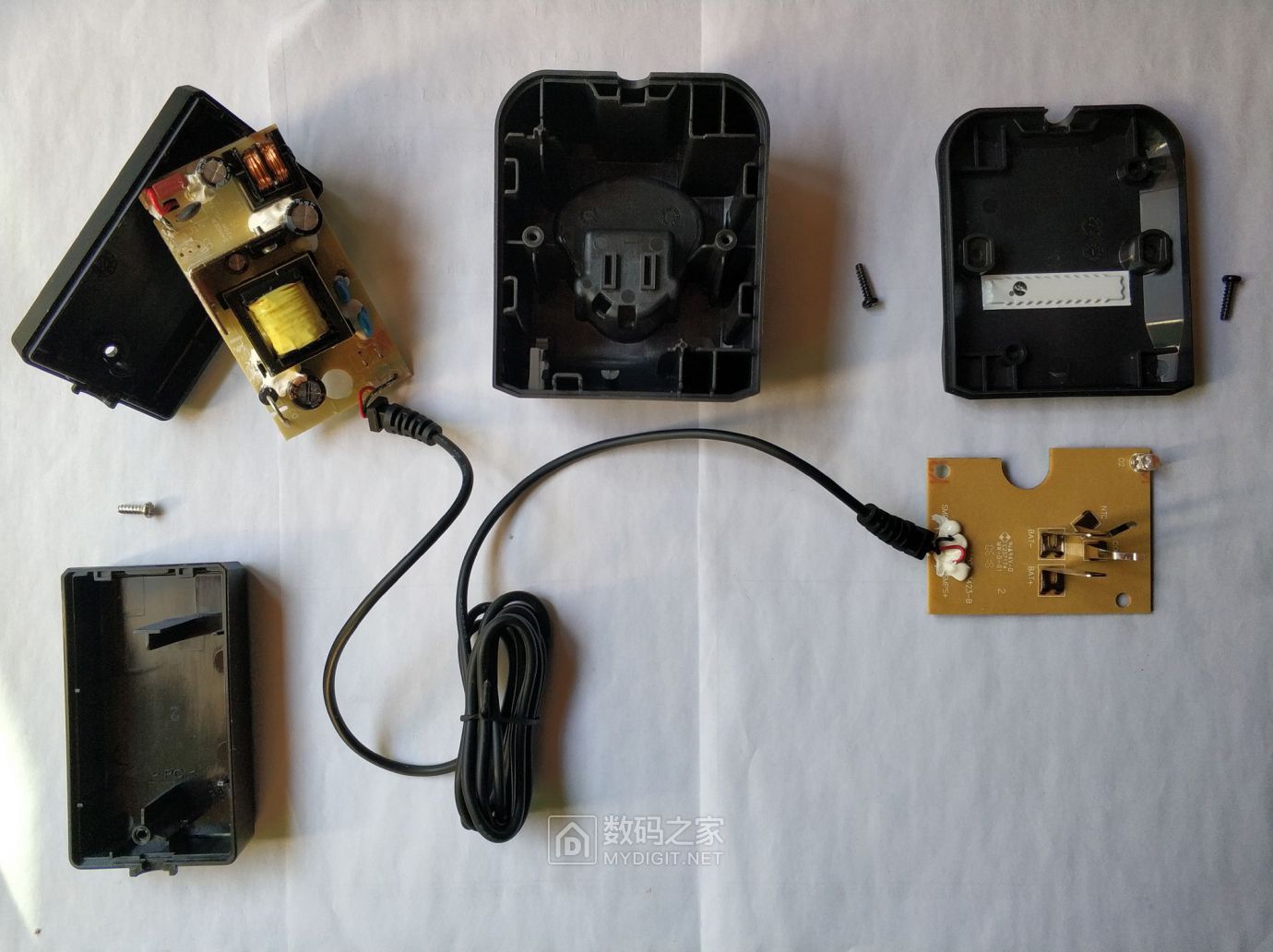

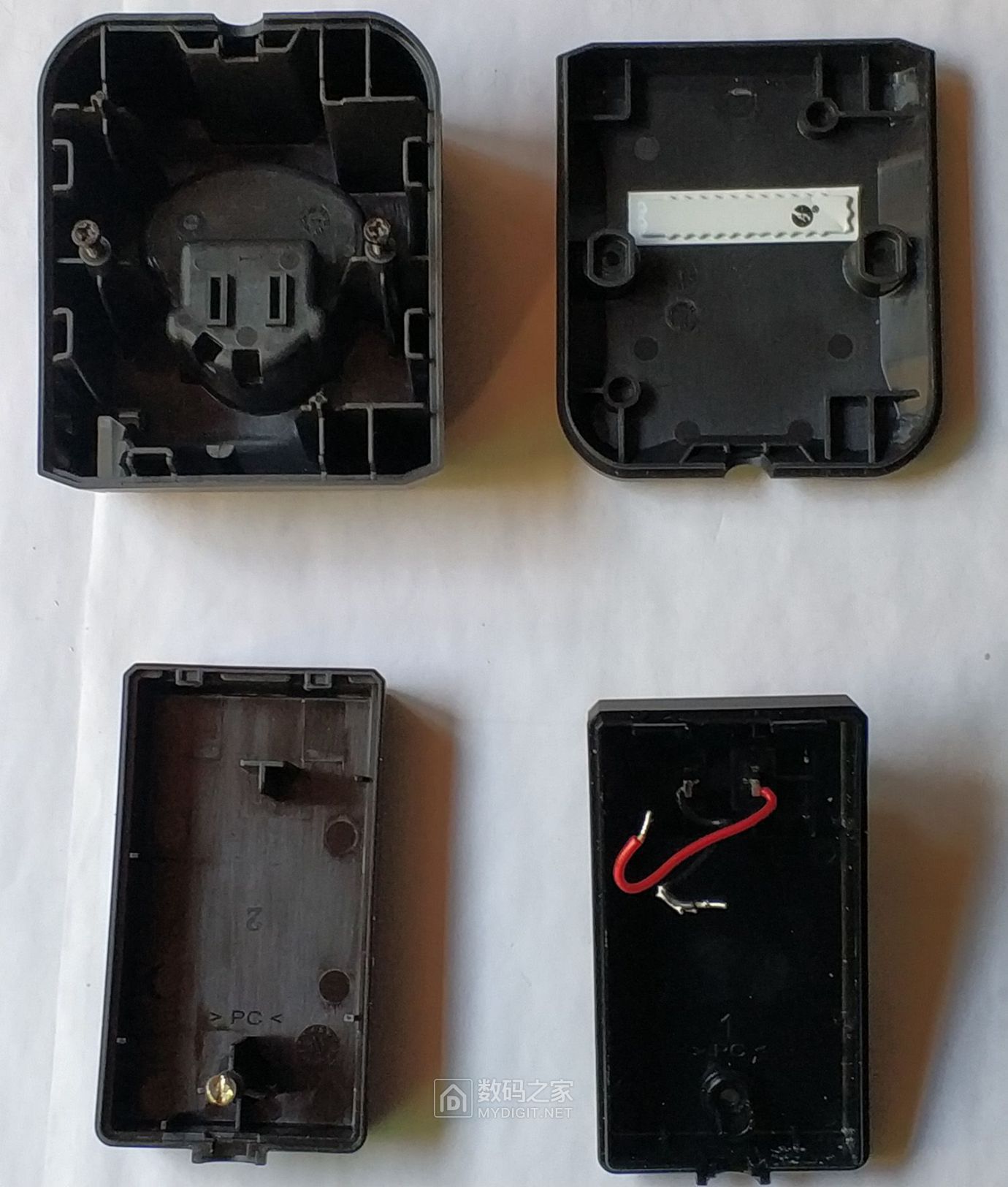

首先还是来个全家福
正面
登录/注册后可看大图
反面
登录/注册后可看大图
外壳
登录/注册后可看大图

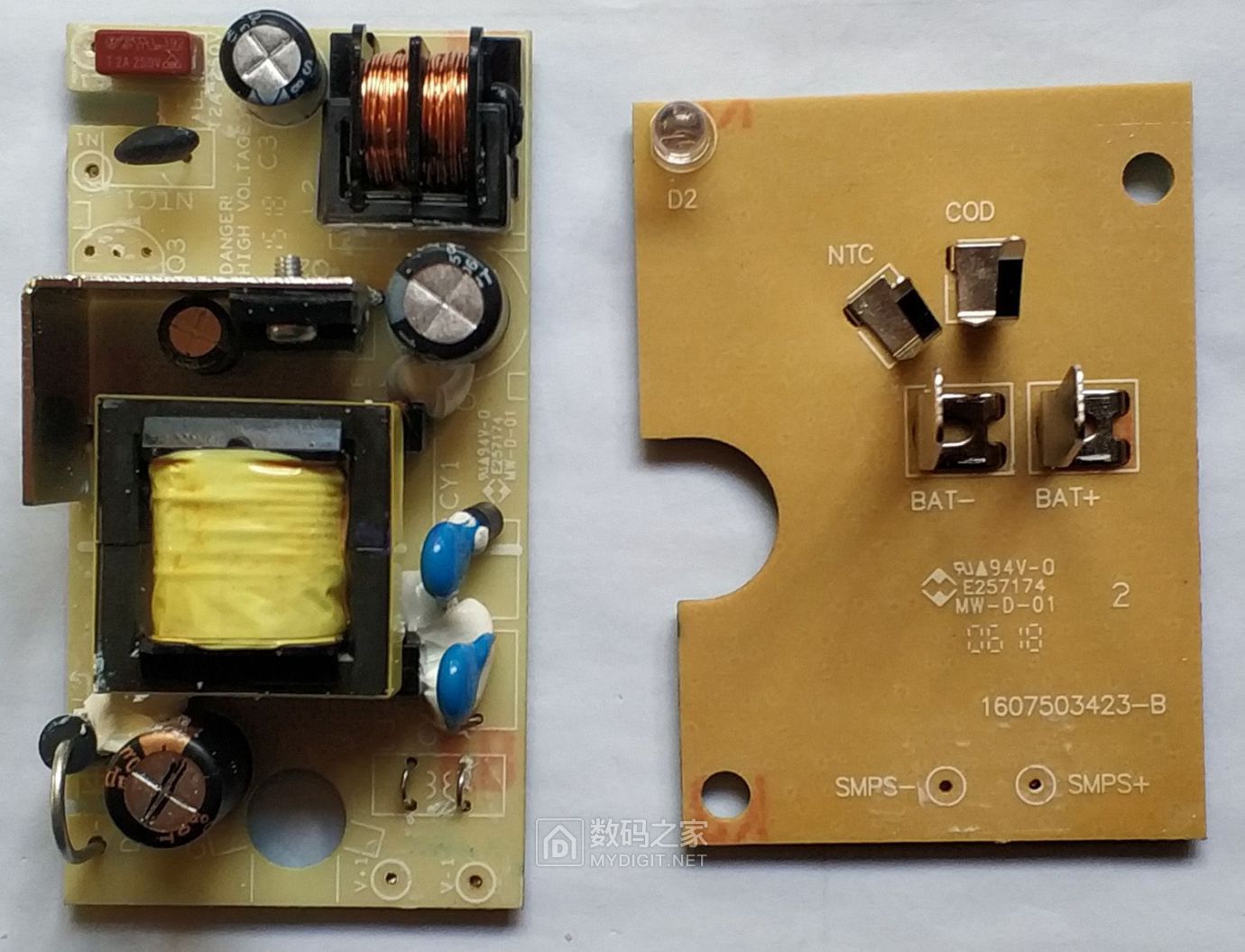

电路板正面,左边是电源,右边是插座,输出直流14.23V
登录/注册后可看大图
电路板反面
登录/注册后可看大图
重装起来,结束。
登录/注册后可看大图

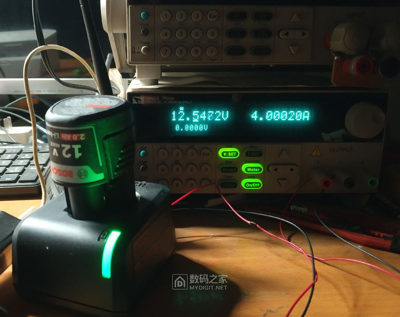

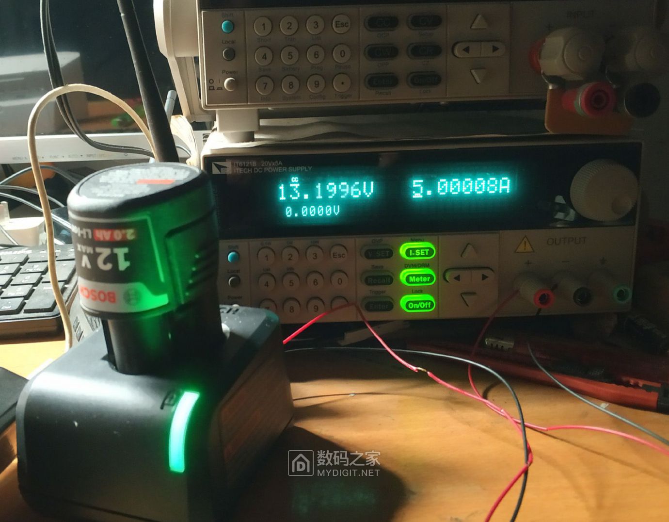

后记,其实这充电座最大充电,电流可达5A,只要前面的电源头输出的电流足够。当然不可长时间这样工作的。
冒烟的时候快速撤下电源还可以用的不会坏,只是电路板会烧黄一点博世的原件真是耐过载,哈哈。

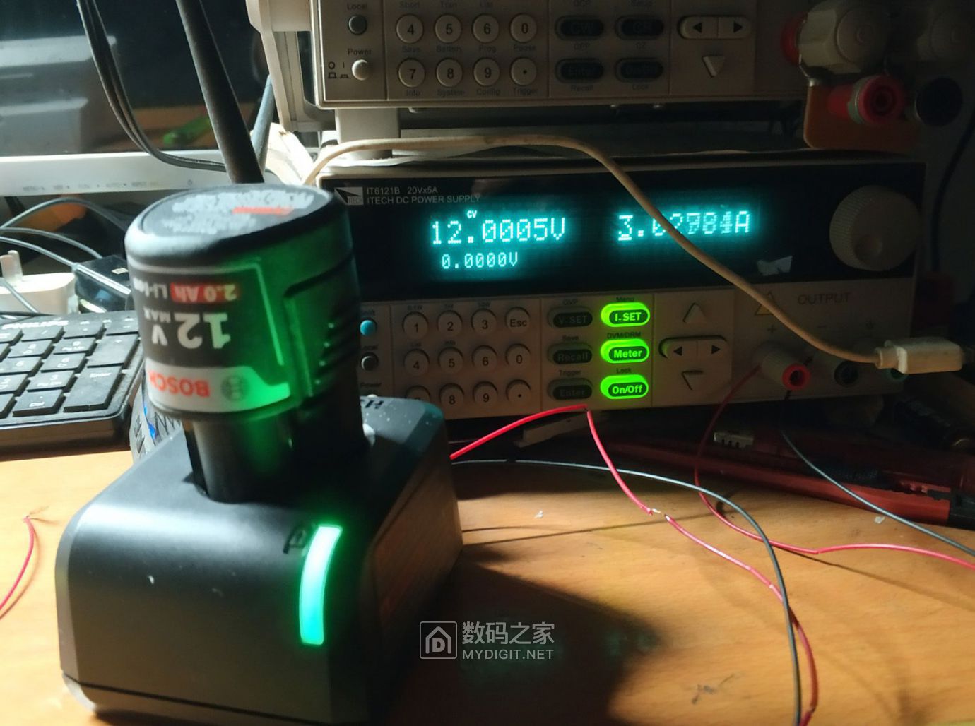

下面是3-5A的过程演示。
3A感觉还是安全的。
登录/注册后可看大图
4A发觉有点焦味。
登录/注册后可看大图
5A座子上怎么会飘些缭绕的东西?
登录/注册后可看大图
这样子,大家都看清楚了,其实这个2A充电器,是电源一直在过载使用。即:喂不饱充电座。
所以这个电源头的质量要相当的OK才行,传闻国产的容易坏可能是这个原因。
配好的电源头估计输出13.5V--14V就满足了。(个人见解)

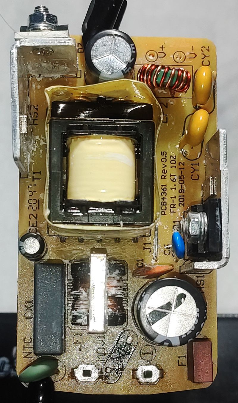

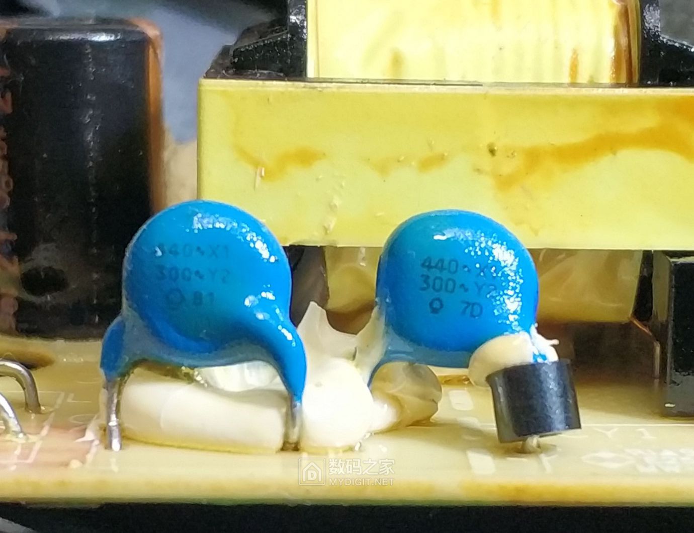

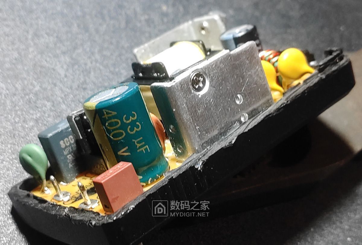

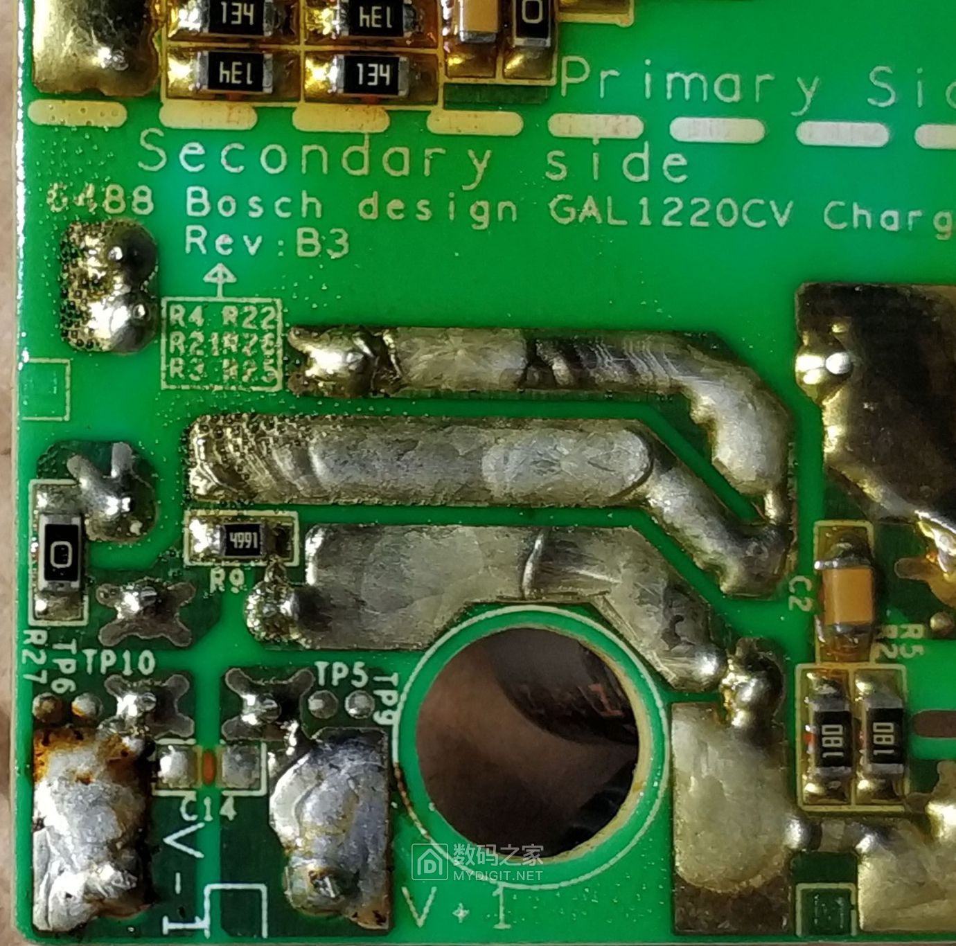

有坛友问起想把120V版本的改成220V的使用,希望提供一些信息,本想在消息里回复,无奈消息的信息里无法本地传图,只能归纳到这里来发图。交流输入端的电解是8.2uF/400V
10
10
高频变压器侧的Y电容的规格 X440 Y330
11
11

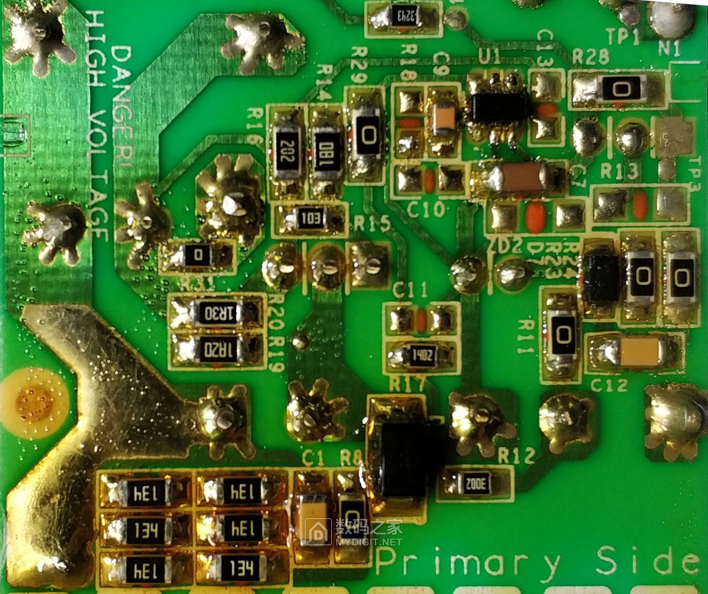

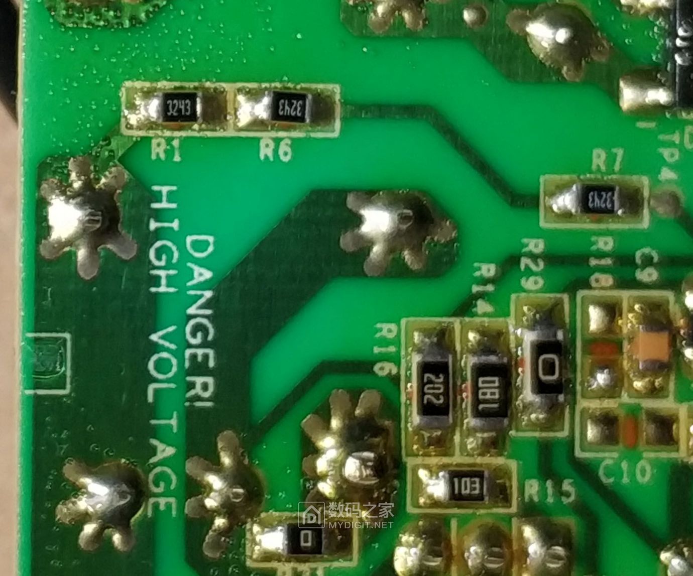

板子上的贴片电阻从上至下,请自行根据盘子的符号周边对上。
12
12
13
13
14
14
不一一解释了,有些有那个电阻不清楚的再单独用文字,或图片来回了。
 楼主| 发表于 2022-9-4 23:52:47 | 显示全部楼层

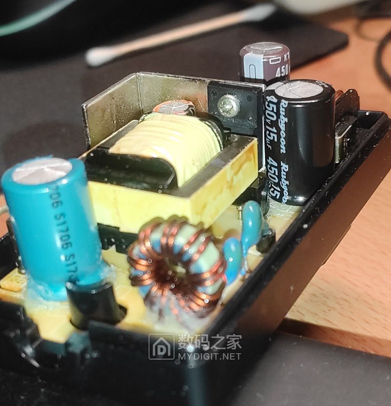

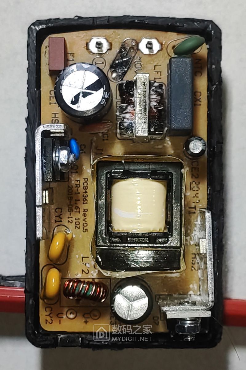

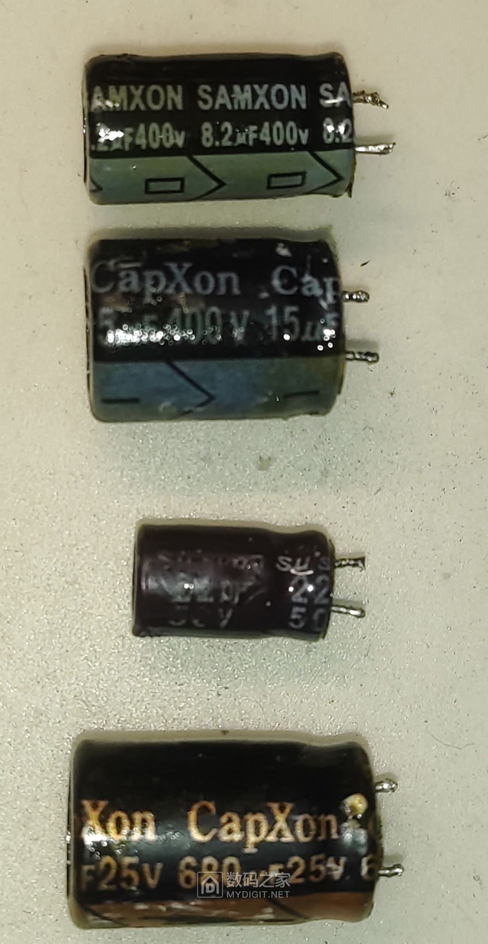

从上至下,4颗电解全焊下来。
换上日系电解
由输入端到输出端的电解分别为:
samxon 8.2uf 400V
capxon  15uf  400V
su'scon  22uf   50V
capxon 680uf   25V

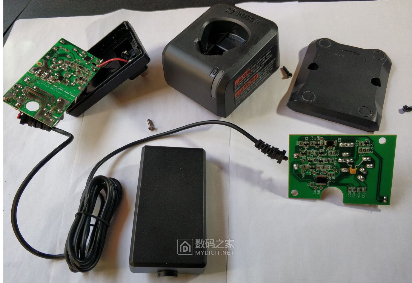

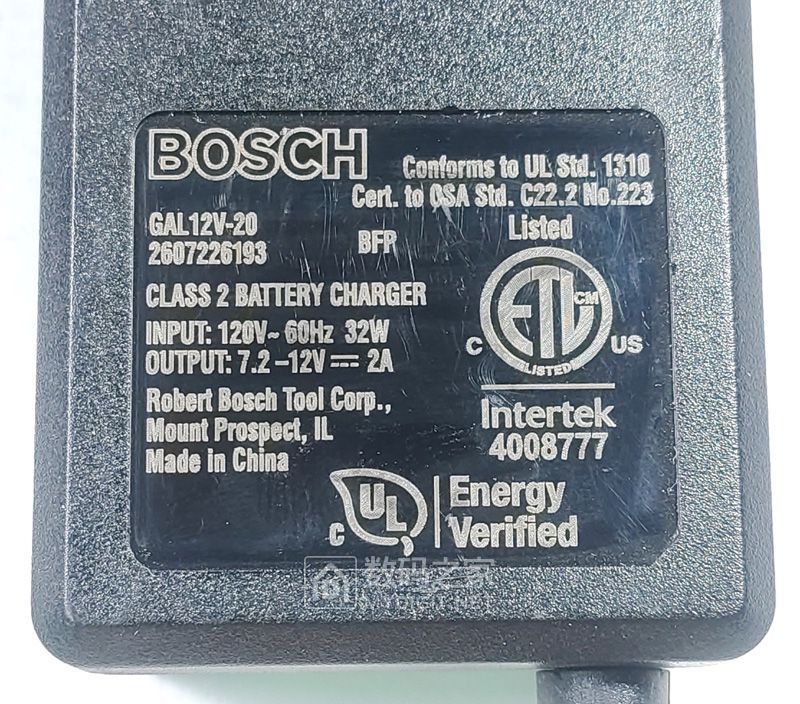

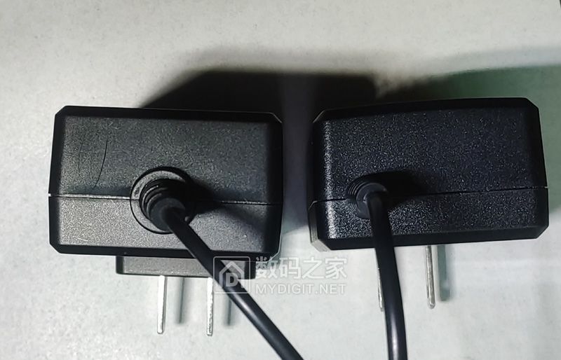

补充:120V-60Hz美版的拆解
只是充电头不同而已,充电座基本一致。

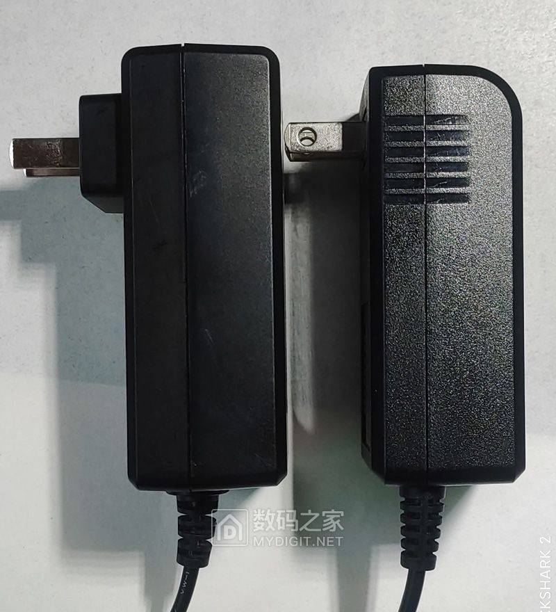

充电头和上款比较,体型稍小。
出线端比较

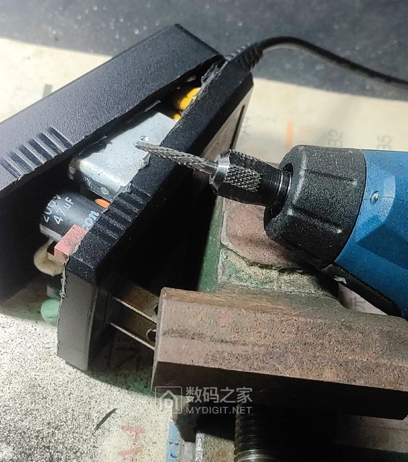

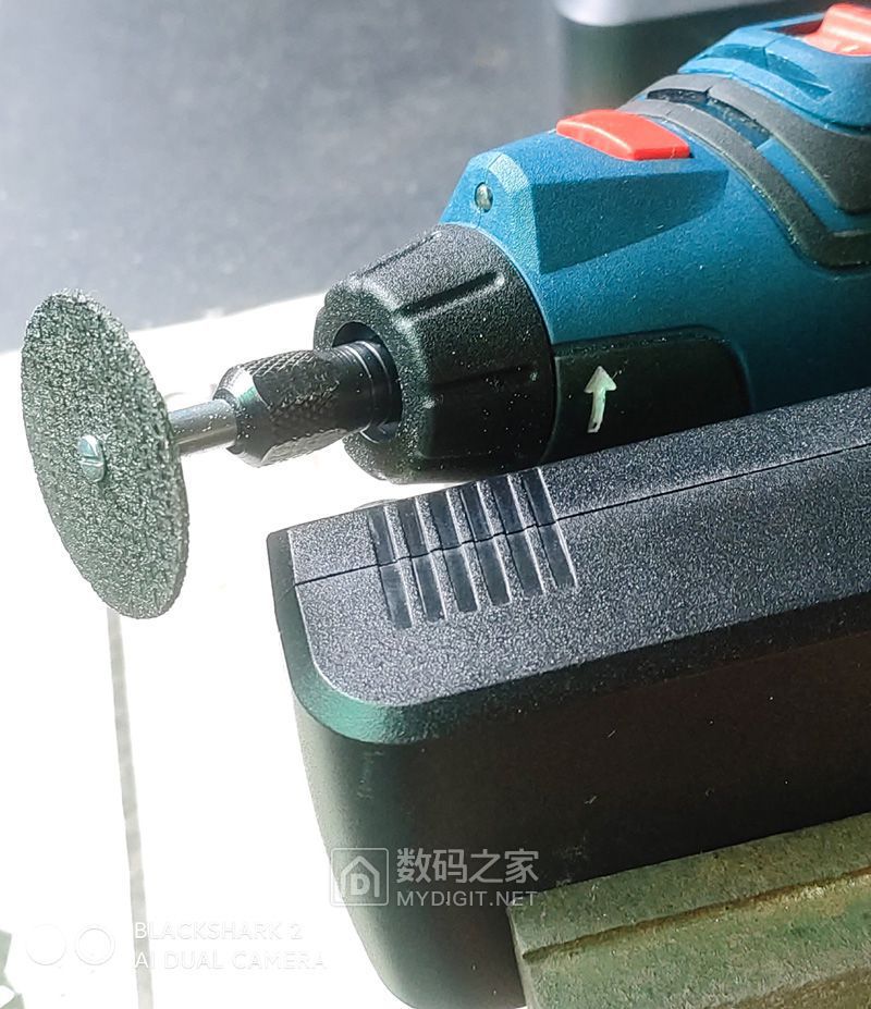

对于这类没有螺钉的封装只能切割了
忙了差不多一个小时的成果
开出了,固定的硅胶真多
不知道是那个“帅哥”的毛发留在这里,夹得挺紧的,镊子拔不下来哦:)
处理硅胶,导线,焊锡后的样子

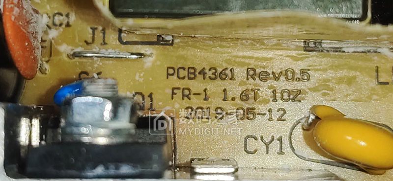

板子上的型号

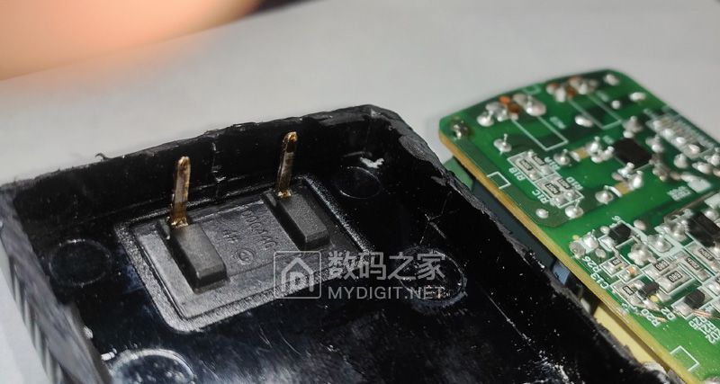

翻开板子看两电源插脚和板子的连接方式。
板子的背面
板子的正面
不打算装起来了,120V在这里使用不方便。

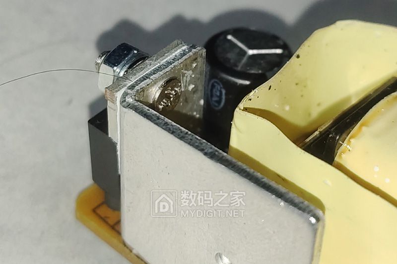

两个中功率管型号
JSC5N50FT  开关管
PS10U100S  二极管
三只电解
acon   200V   47uf
fdai      50V   10uf
fdai      25V  680uf

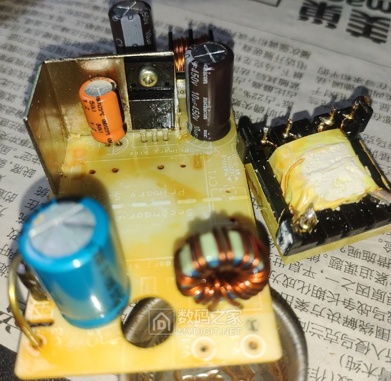

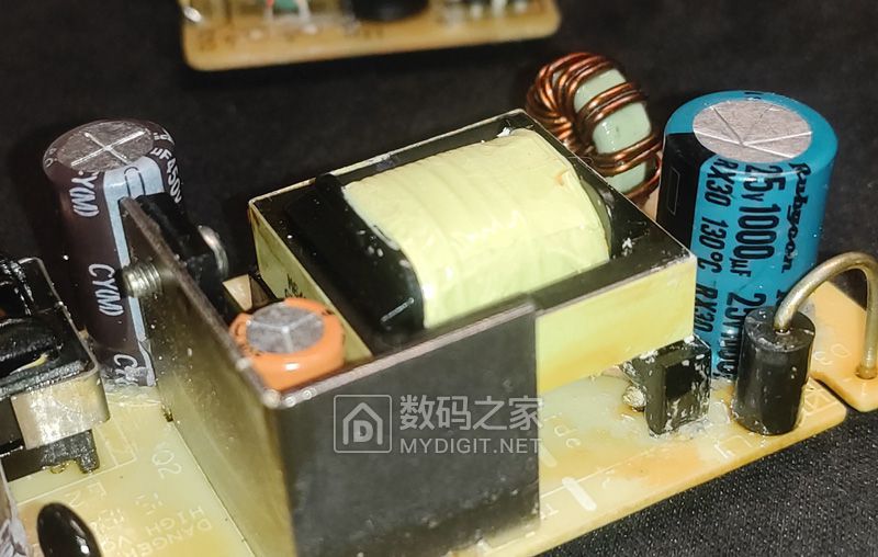

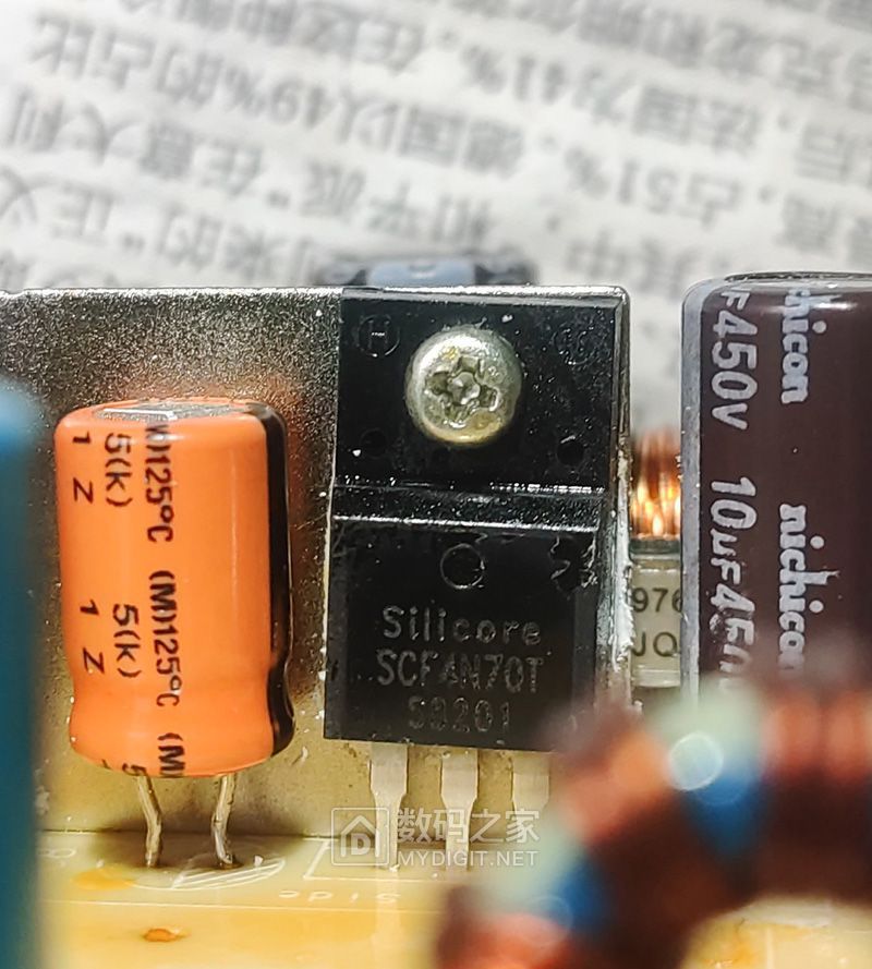

 楼主| 发表于 2022-10-2 08:34:24 | 显示全部楼层

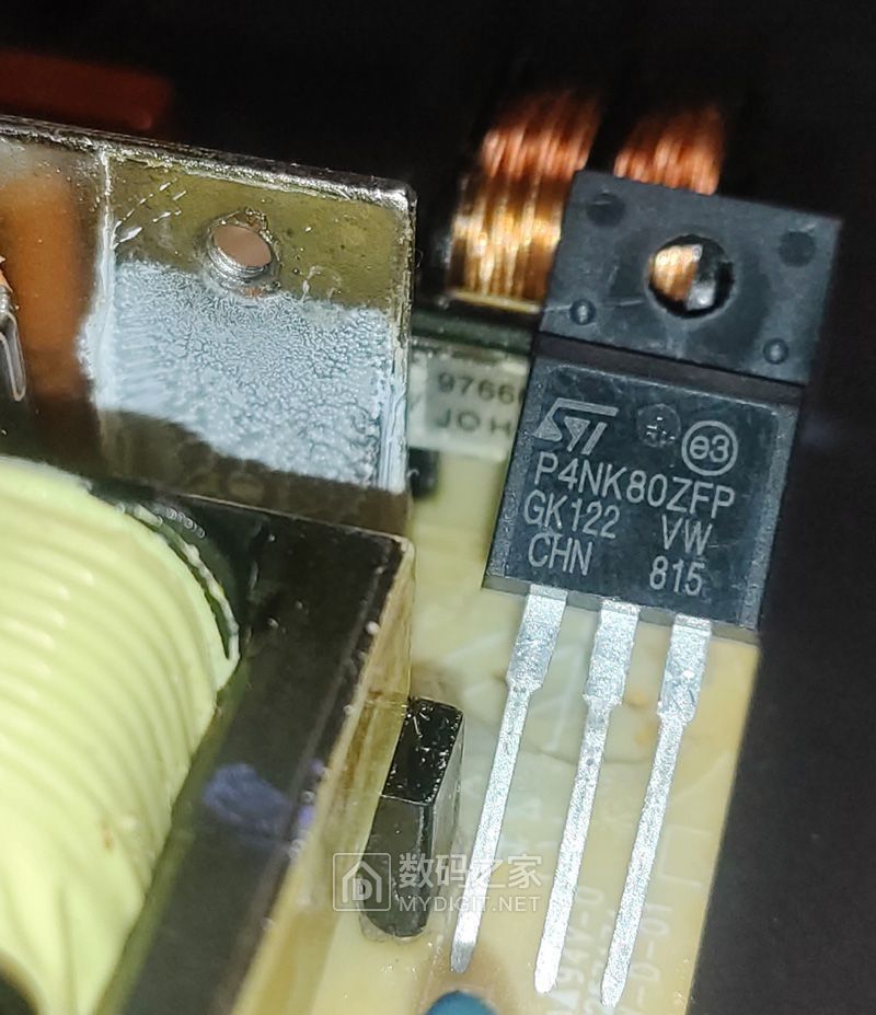

变压器拔下来看看
看到开关管silicore  SCF4N70T
已换上的电容

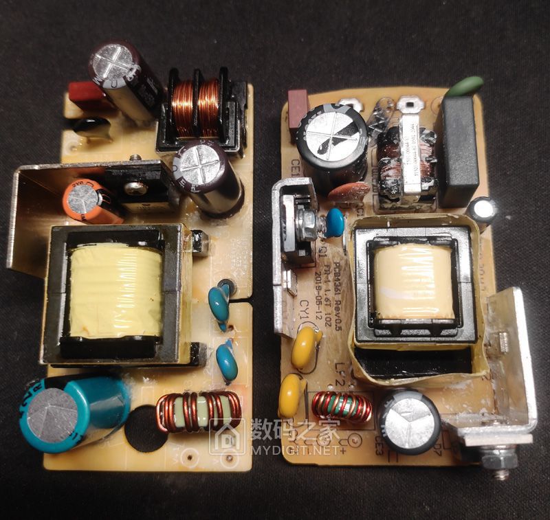

对比:左边的是220V的板子,右边的是100V的板子
卸下silicore的管子测得导通内阻为2.3Ω
换上ST的管子测得导通内阻为0.9Ω
换好后的的样子
统计一下换上去的东西
开关管:ST P4NK80ZFP
电容 由高到低:NCC  450V 12uf
                  rubycon  450V 15uf
                       NCC    50V 22uf
                  rubycon    25v 1000uf
 楼主| 发表于 2022-10-20 22:08:34 | 显示全部楼层
这个增补贴子,是给那些买了美国版120V的朋友看的。经过观察输入的周边元件确认都是使用250V的。所以要改成220V国内使用,只需更换耐压400V以上的电容就可以实现了。
如果只在国内使用,换上400V15uf就可以实现了。
这里就换上220版拆下的那个电容,经过带负载几个小时没问题。
倘若需要120V-220V都能使用就需要找一只400V33uf的电容
因为这个地方有体积限制的不好找。
像这样就完成了。
