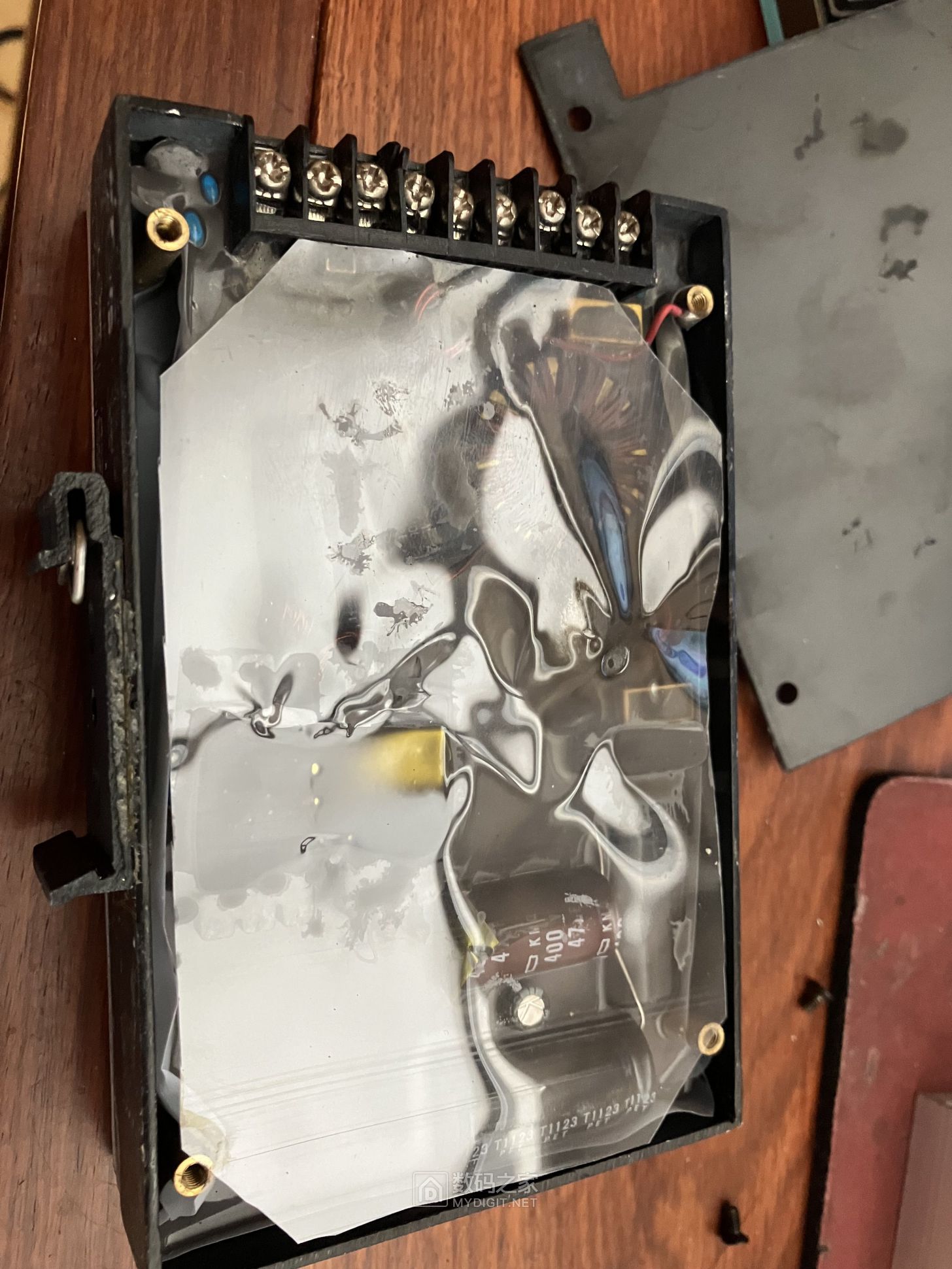

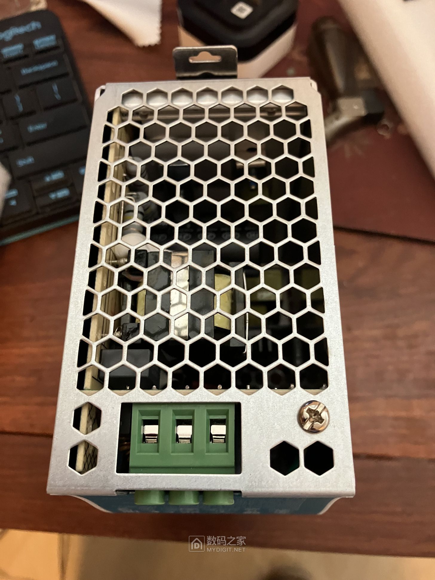

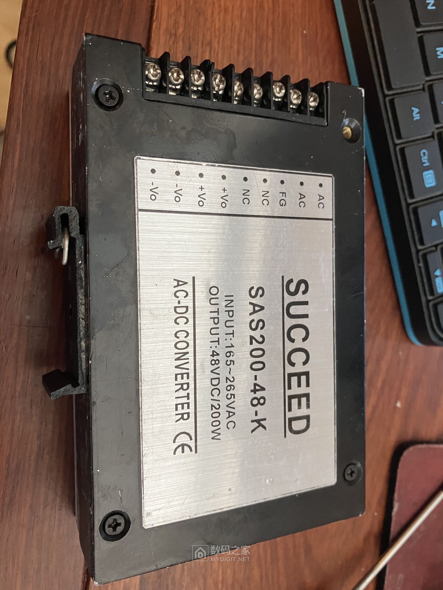

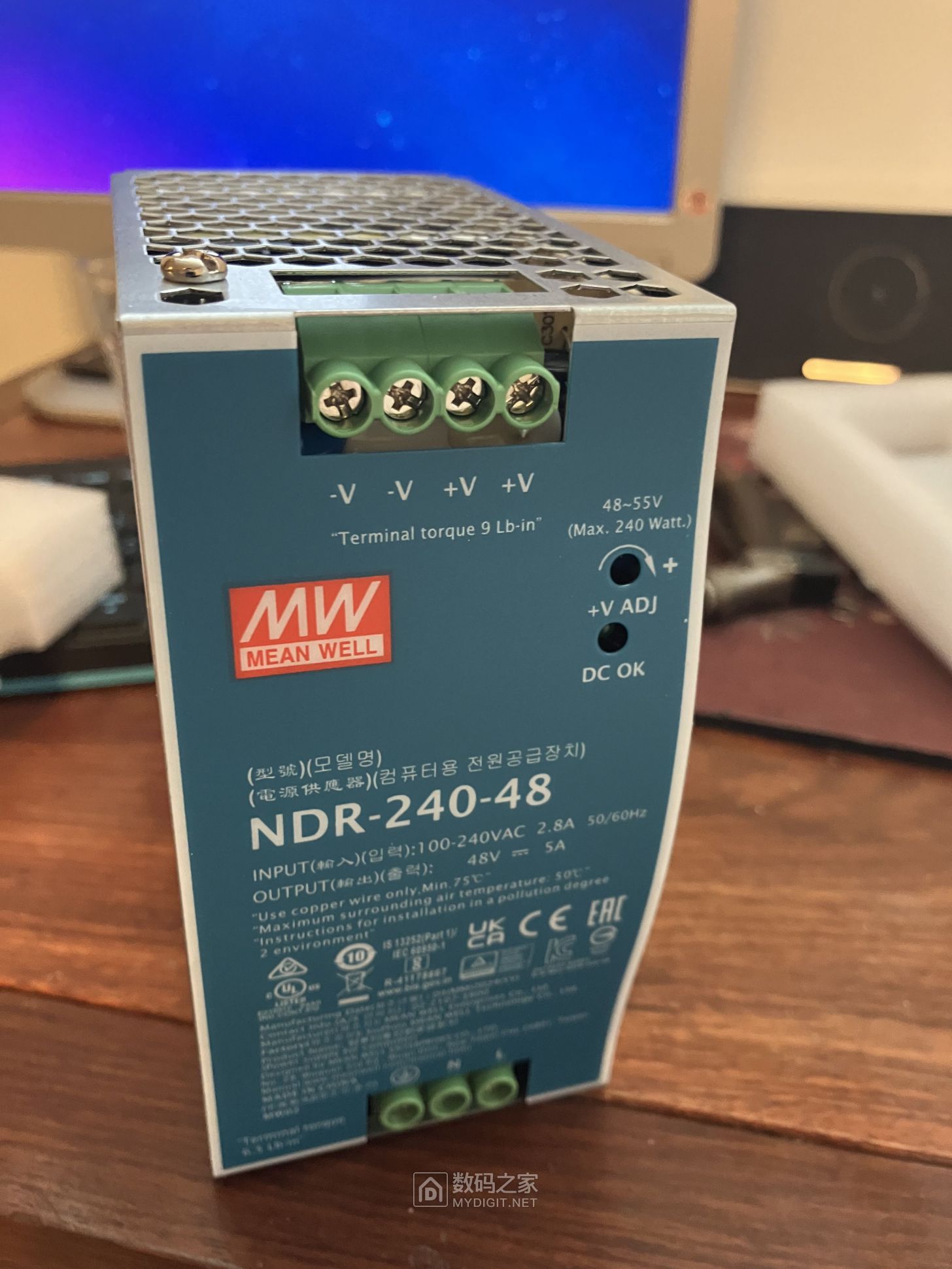

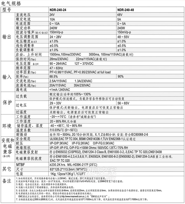

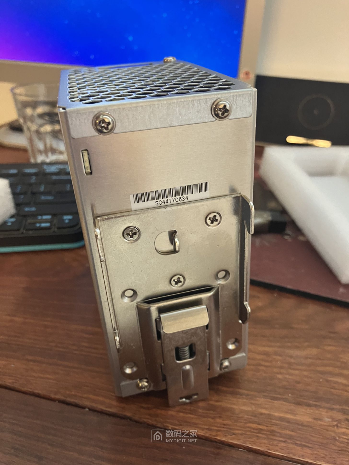

        弱电箱内的号称军工品质的高可靠性全灌封48v电源烧了,这个是给所有ap供电用的,截止发帖时刚替换维修好。这次不敢再买这种自我号称某某品质的产品了,直接买了明纬NDR-240开关电源,48v5a,导轨式安装方式。拍几张开箱图就算了,拆机就不拆了,急着用网,估计得下次更换的时候拆机了。

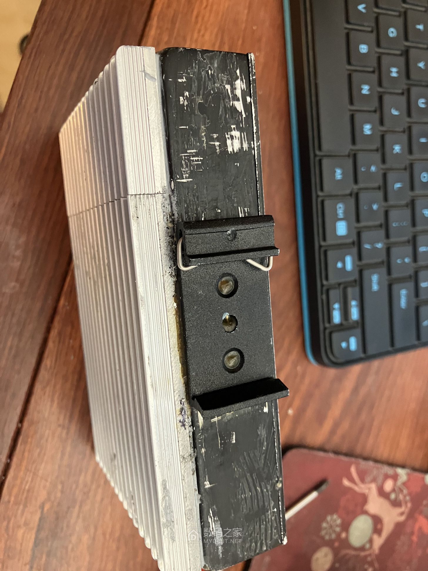

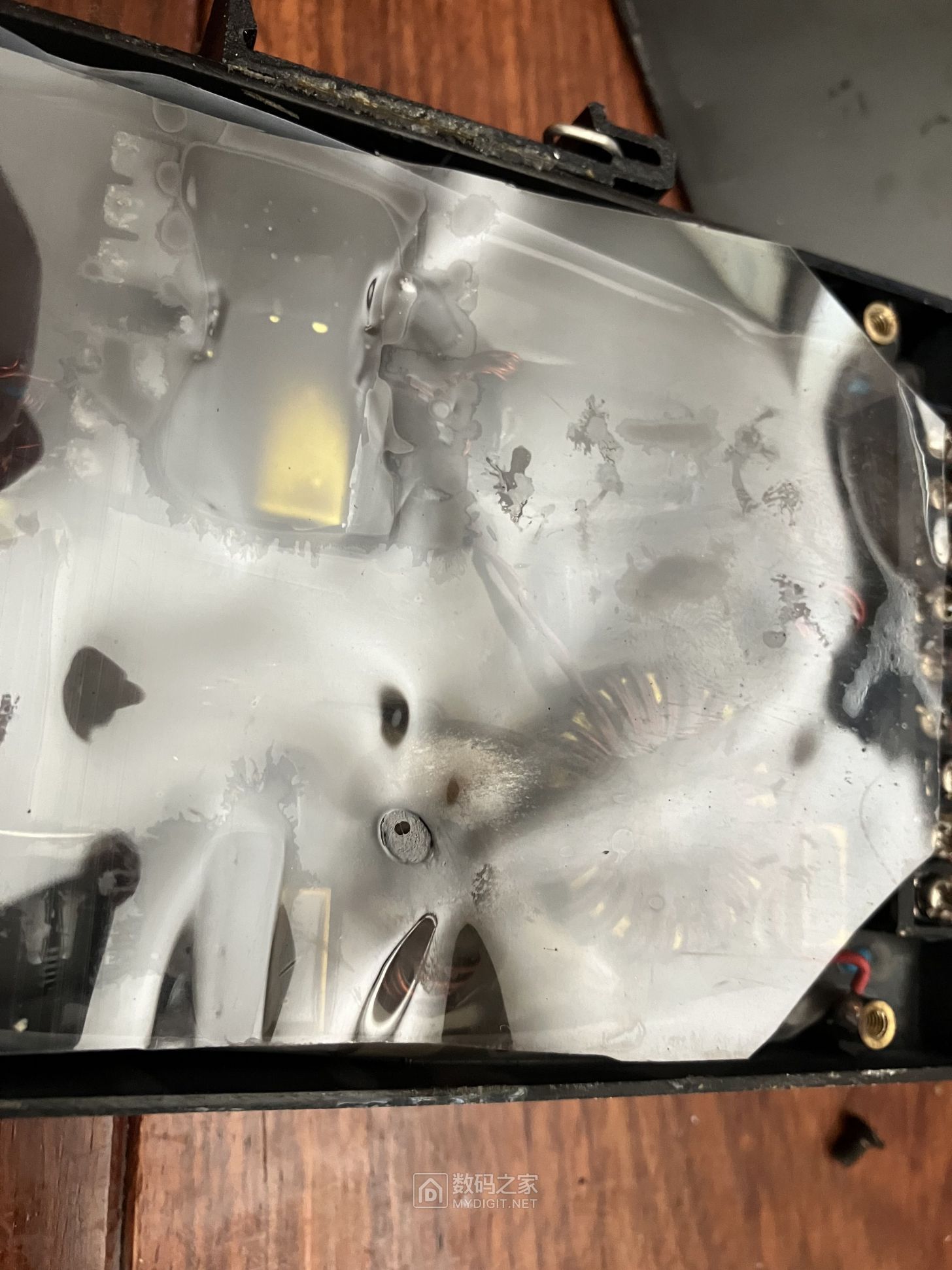

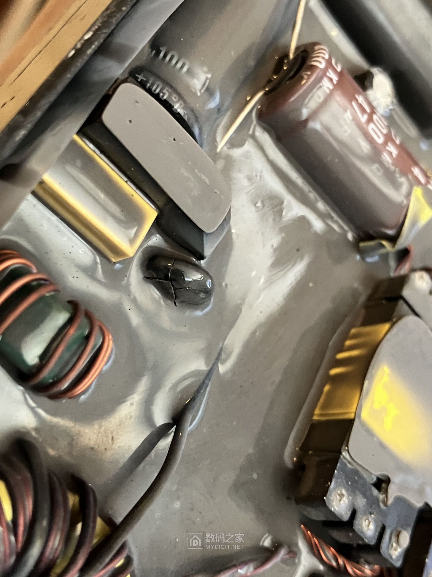

      自己贴的散热片和导轨挂片。能看到是一个瓷片电容爆了,但灌封胶太难处理,也不打算修了。

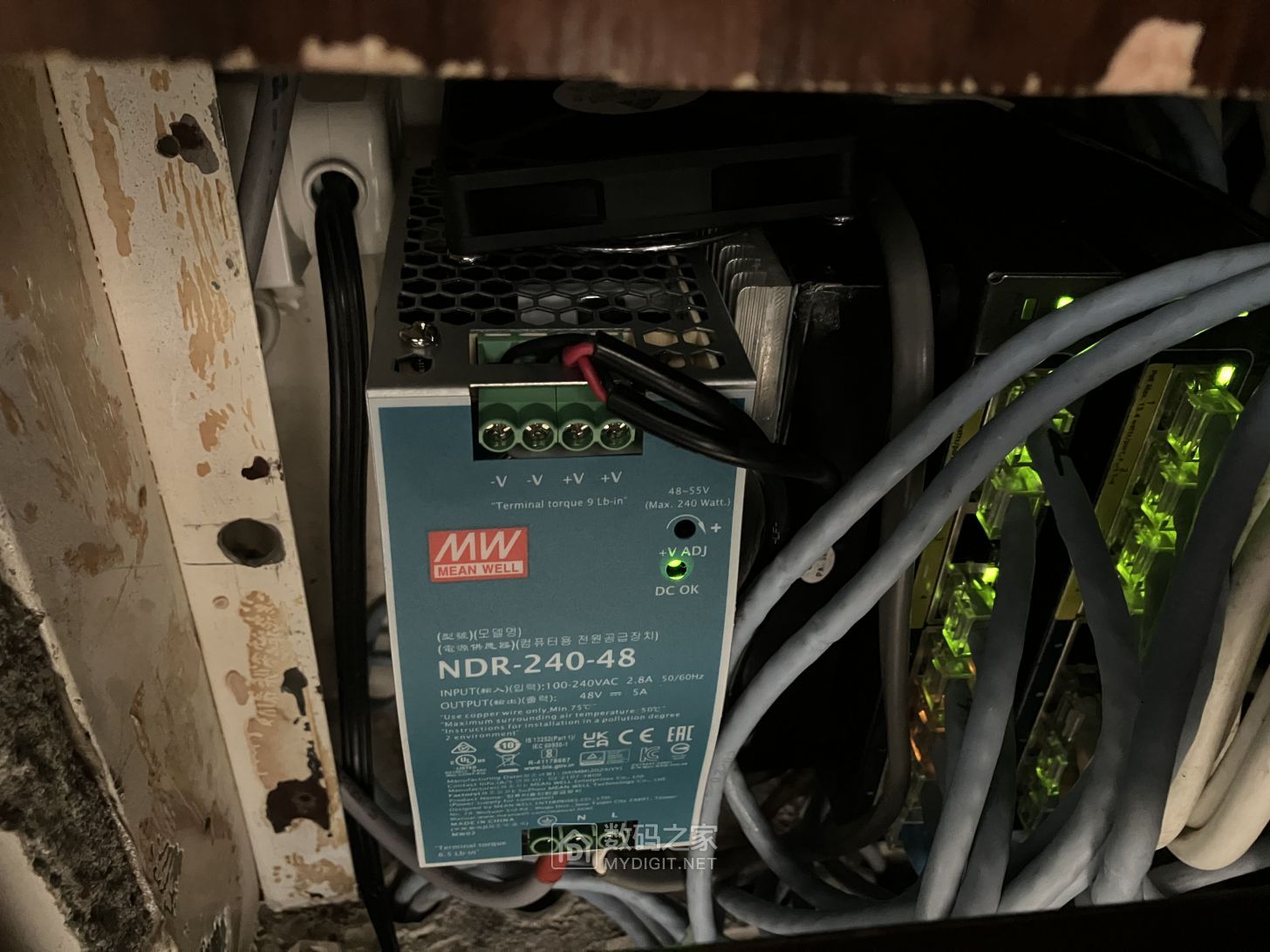

建议给新电源加温控开关和双滚珠轴承散热风扇,过热时启动风扇加快散热,避免烧新电源。旧电源棕色电解电容 ...
加了风扇,不过没温控,一直转着。

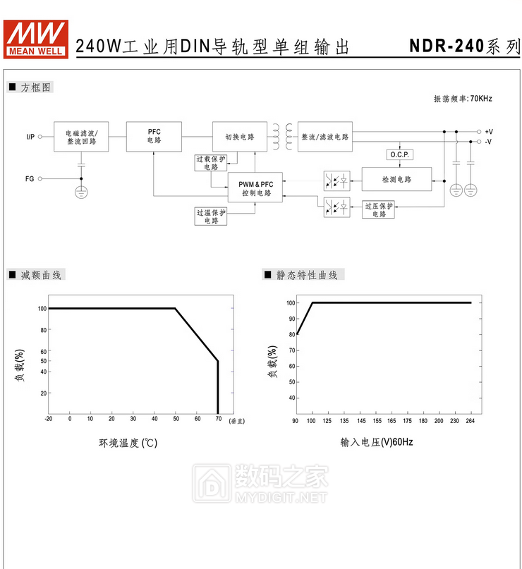

 楼主| 发表于 2024-6-2 10:28:44 | 显示全部楼层
这个电源工作温度在-20~70度之间,只要温度不超过50度,就可以100%满载工作,我现在的负荷大约50%不到,但弱电箱内环境比较恶劣,还是装个风扇稳妥点。
 楼主| 发表于 2024-6-2 13:38:21 | 显示全部楼层
zhao4515 发表于 2024-6-2 12:37
感觉保了的那个应该是NTC,是不是弱电箱供电不稳啊
看颜色形状有点像ntc,但也像瓷片,不能确定是啥零件,这个只是看到的,别的坏了啥也看不出来。供电没问题,弱电箱是单独回路的,要不是过热?但过热也不至于爆了啊
 楼主| 发表于 2024-6-2 14:46:33 | 显示全部楼层
zhao4515 发表于 2024-6-2 14:06
看着是在安规电容附近的,如果供电没问题的话,那我感觉是它想不开自爆了,只能这么解释了 ...
不想研究它为什么想不开了,反正已经有新欢了。准备再买个明纬NDR-120把另一个高可靠12v电源也替换掉,省得也想不开自爆。12v的电源供了更重要的设备,有光猫、路由、主交换、硬盘录像机、ac控制器、hass服务器、casaos服务器(跑了enby、Alist等服务),绝对不能崩溃的,这些设备算了一下应该需要5个安培左右,所以打算买个120w10A的电源。还好nas和下载机是单独供电的,否则还得买个240瓦的。
