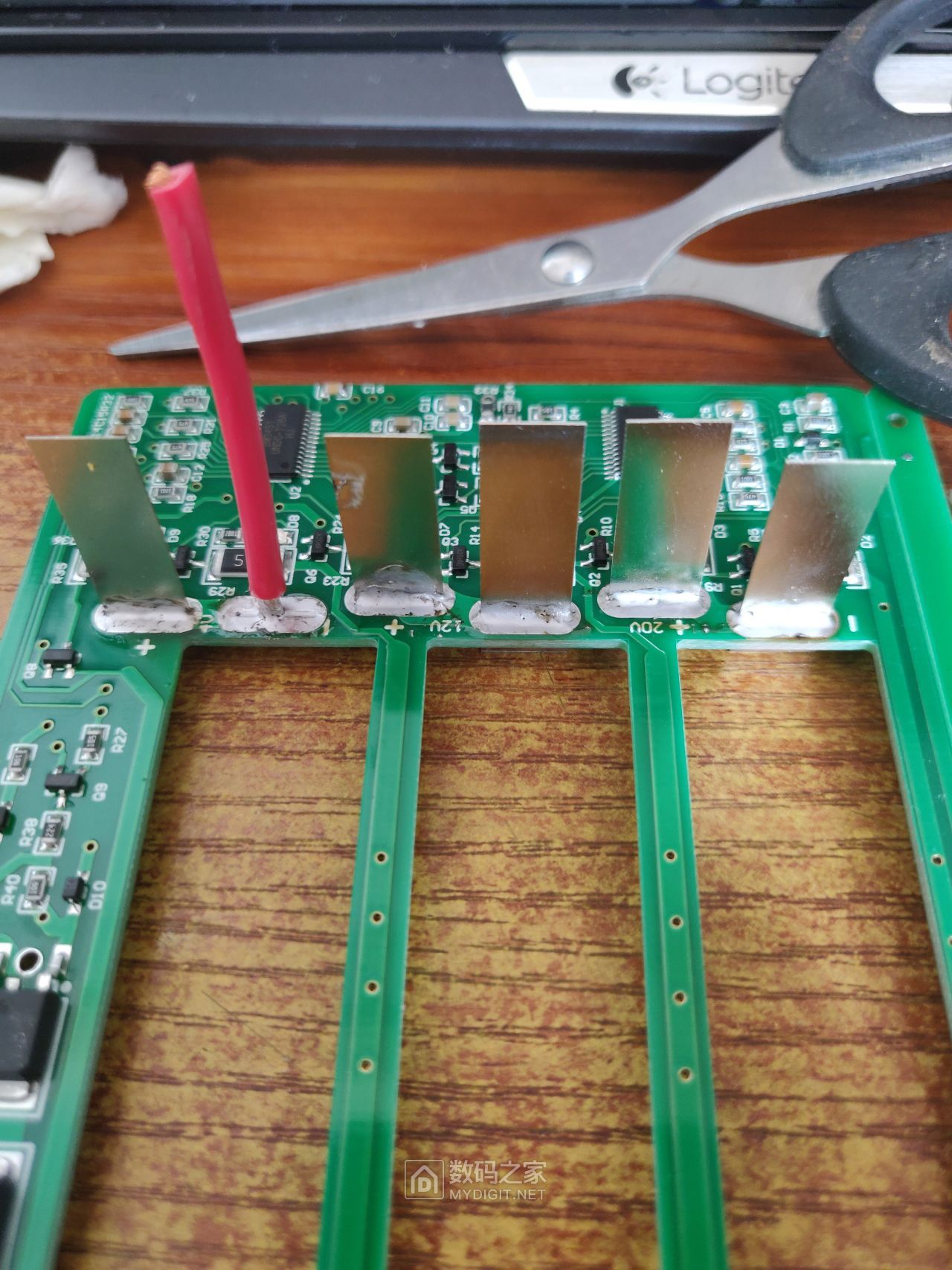

淘宝看了不少保护板,好一点的都要好几十.既然都要几十,那干脆就直接买T12专用保护板好了,还不用考虑安装:lol:
正面
反面
做工还好
缺2个mos没焊:sweat:
充电芯片BM3451
均衡电阻,指示led和mos
耐压30V的放电mos M3004D

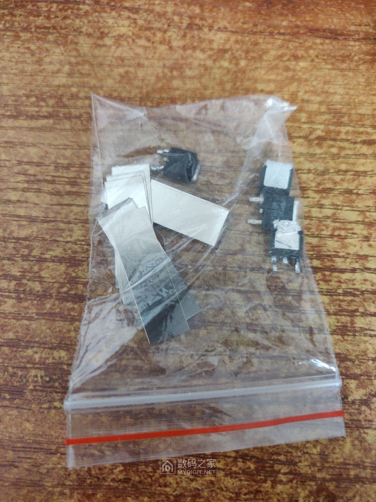

让老板送的镍片和mos:lol:
一起买的后盖

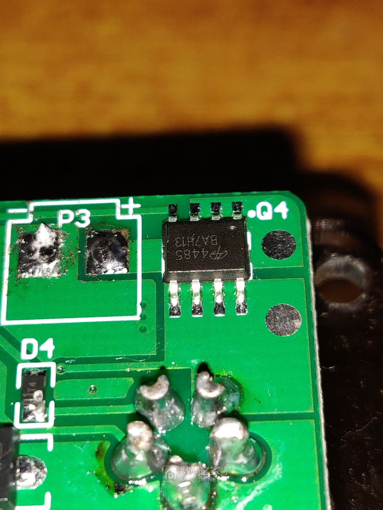

先给背面加上缺失的2个mos
摆放好镍片
焊接
boss给少一块镍片..........:sweat:
先凑合着吧........

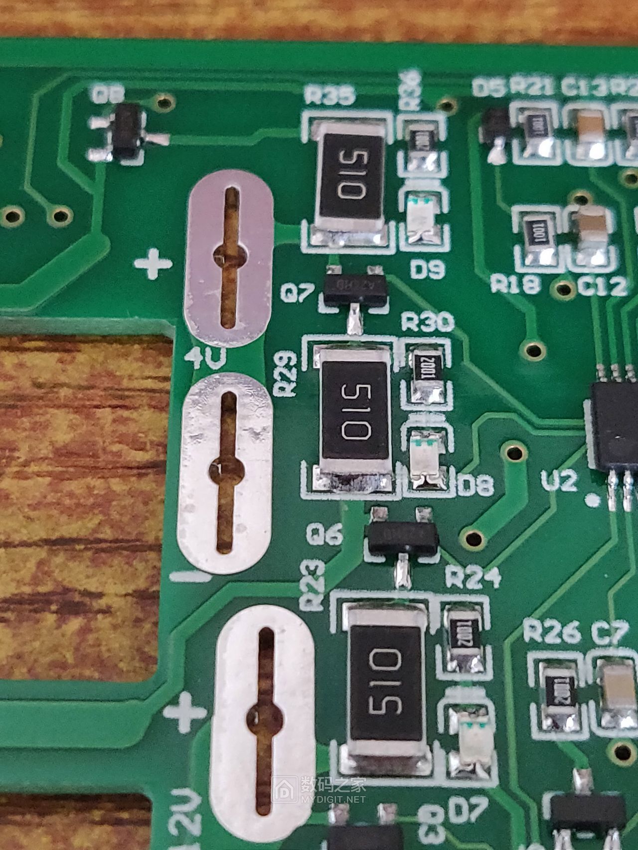

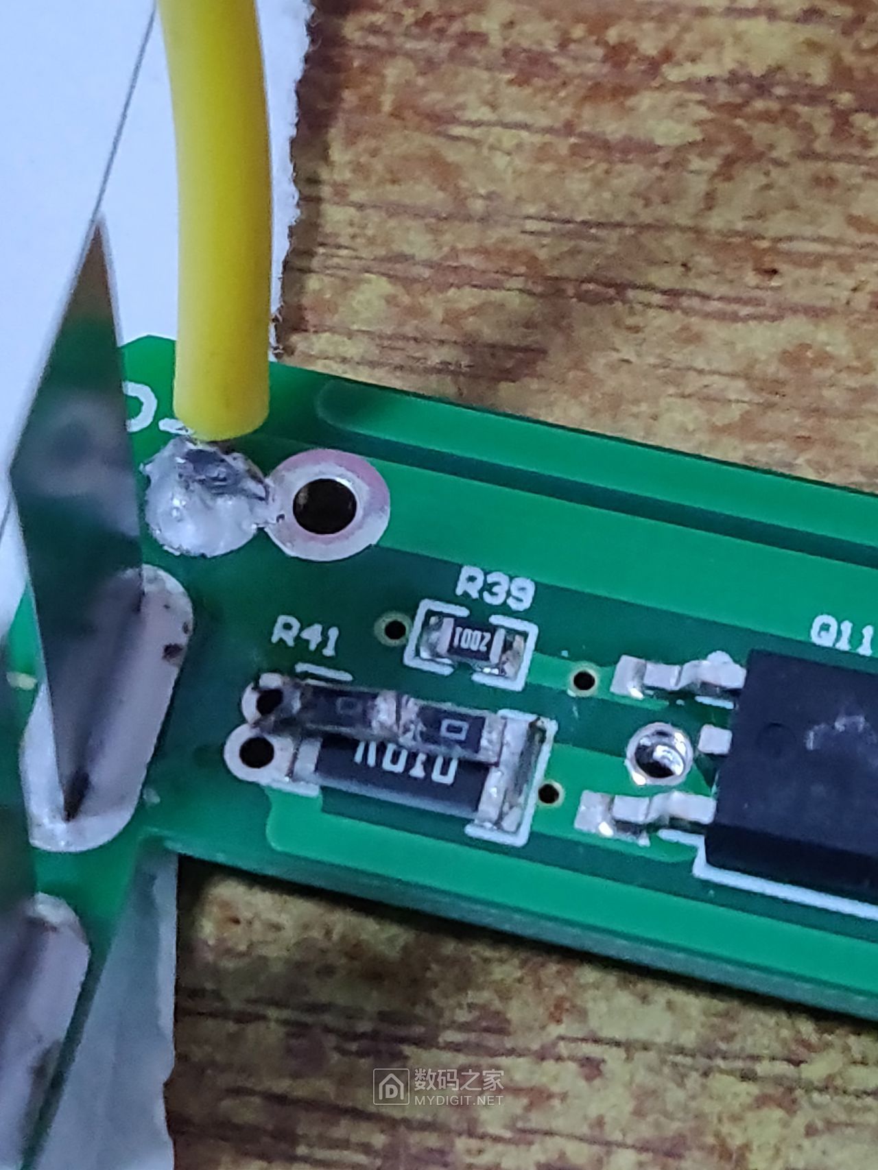

大哥,R41不是说有2个采样电阻么,正面变成1个了?20A的过流保护咋给我变成10A了啊............
心中顿时有着一万匹艹尼玛飞奔而过:huffy:
好吧,找来2个0欧跳线凑合着用:titter:
只要过流保护大于10A就好............

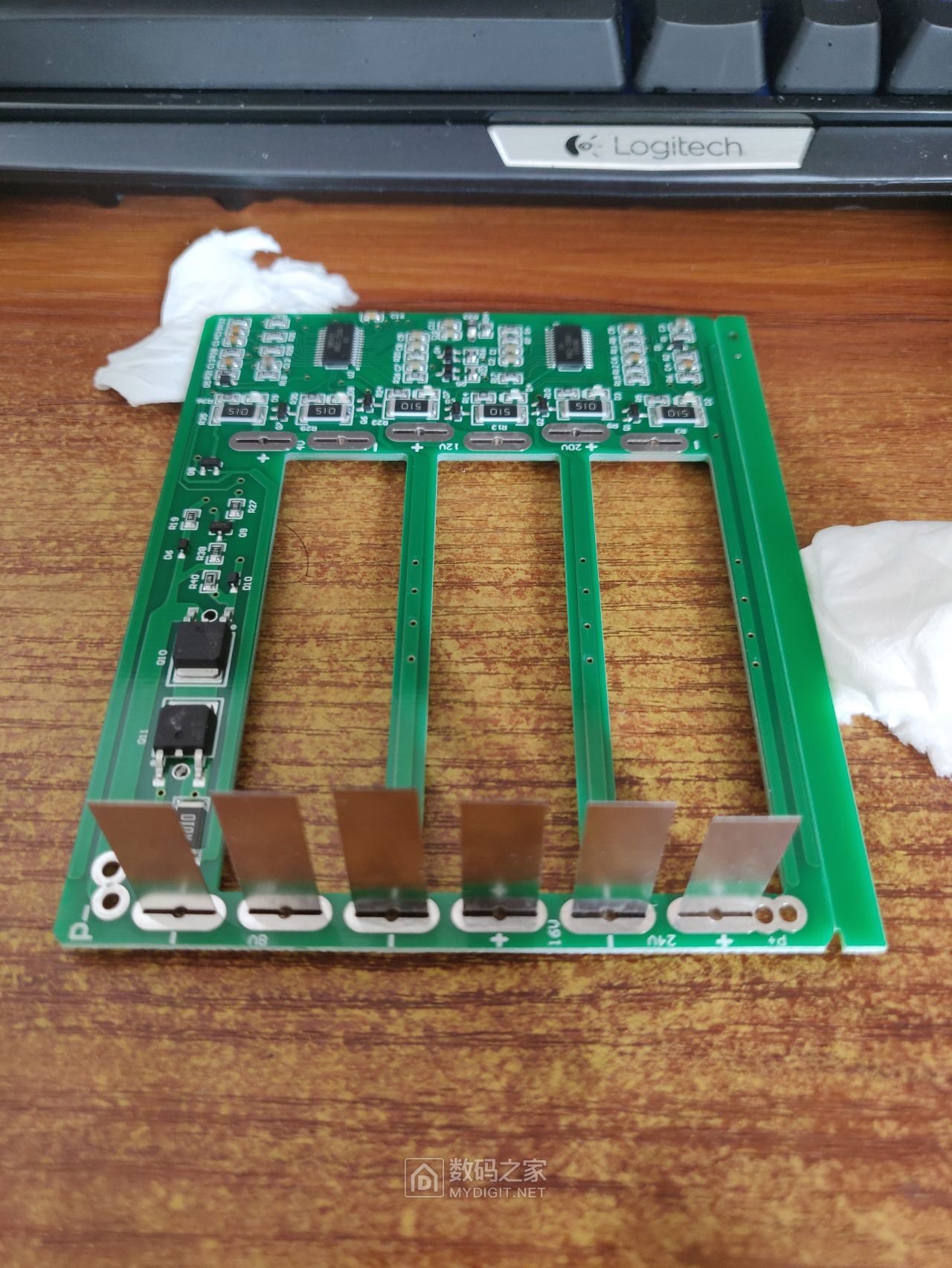

拆下控制板
眼尖的人应该可以看出有什么猫腻了吧~~~:lol:

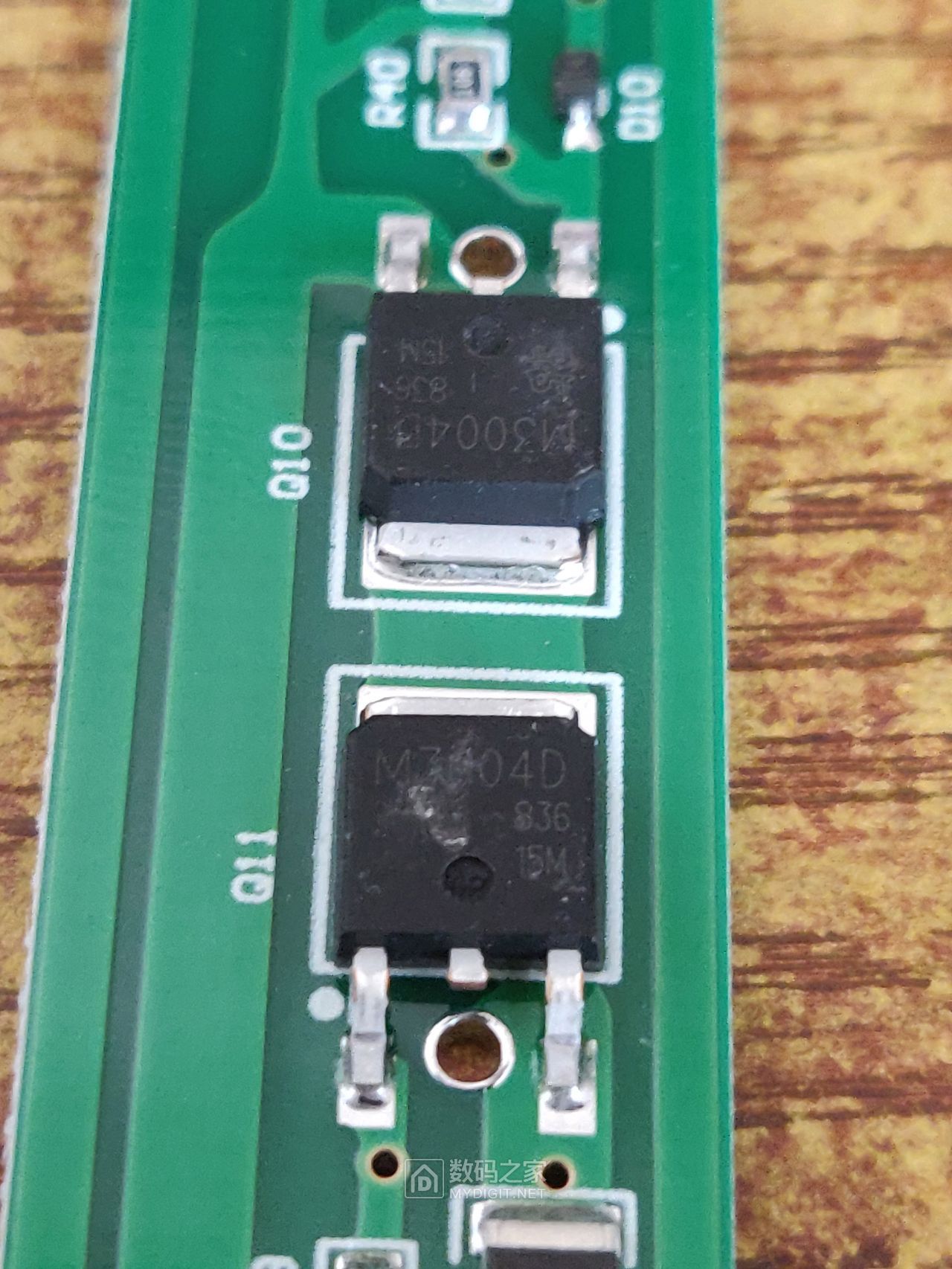

本来在买控制板的时候我都叮嘱着让boss给我多加一个mos的,没想到boss给忘掉鸽掉了...............:cry:
好吧,只好自己加了
请出"传家宝":victory:
搞掂
可惜加上去的那只mos耐压只有30V,自带的那只是40V的

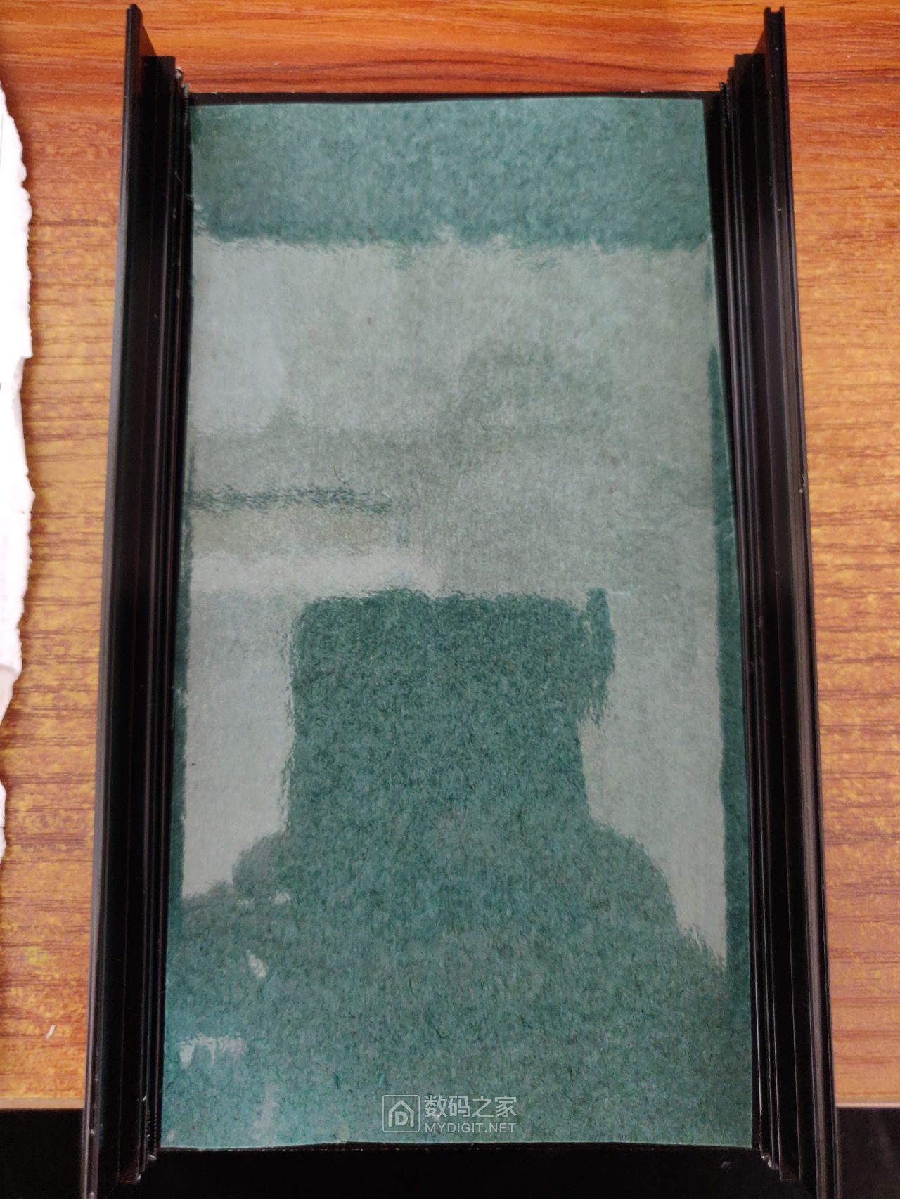

下壳贴一层青稞纸
电池直接卡进去就好,很方便.然后上胶防止滑动
继续装上控制板

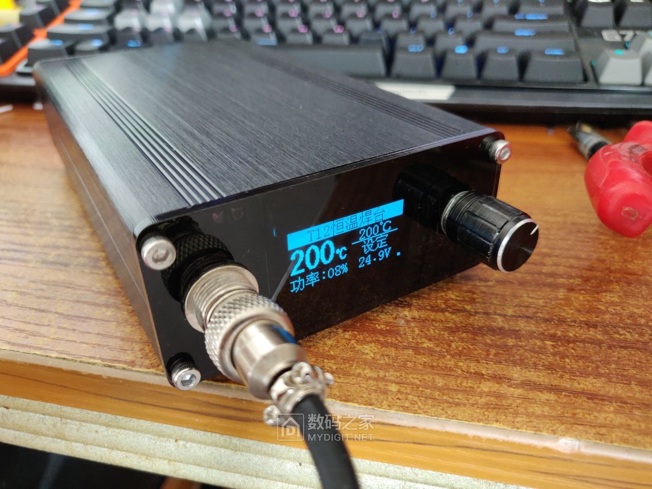

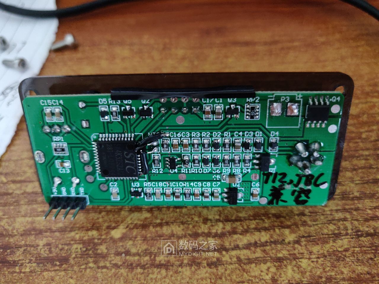

测试的时候发现设置不能保存了.........:funk:
跑去问boss,说是关机的时候才会保存设置,电压得要有个缓冲(也就是满满降低)
于是找来个1000U的凑合一下
个人感觉1000U还是小了点,关机一下子就没电了,虽然能保存设置.但是比开关电源的快不少.感觉还是不太放心

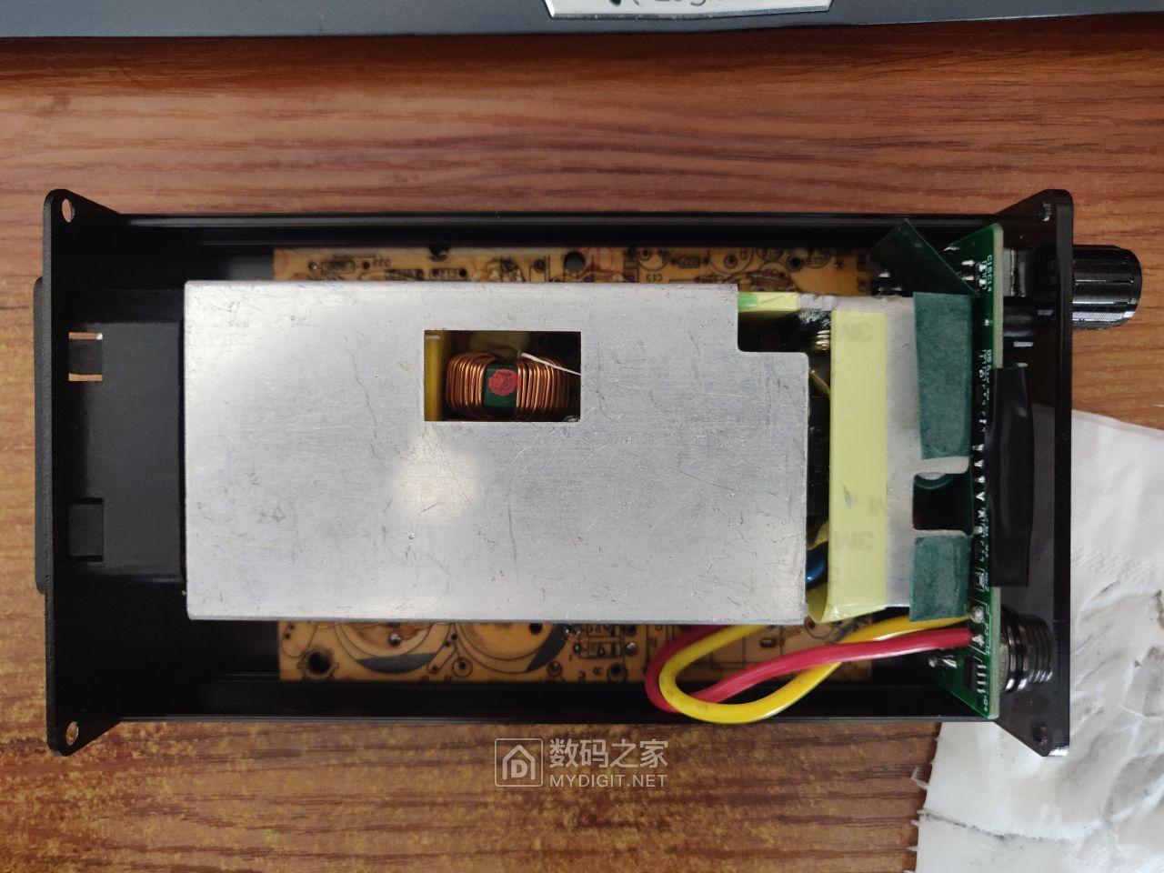

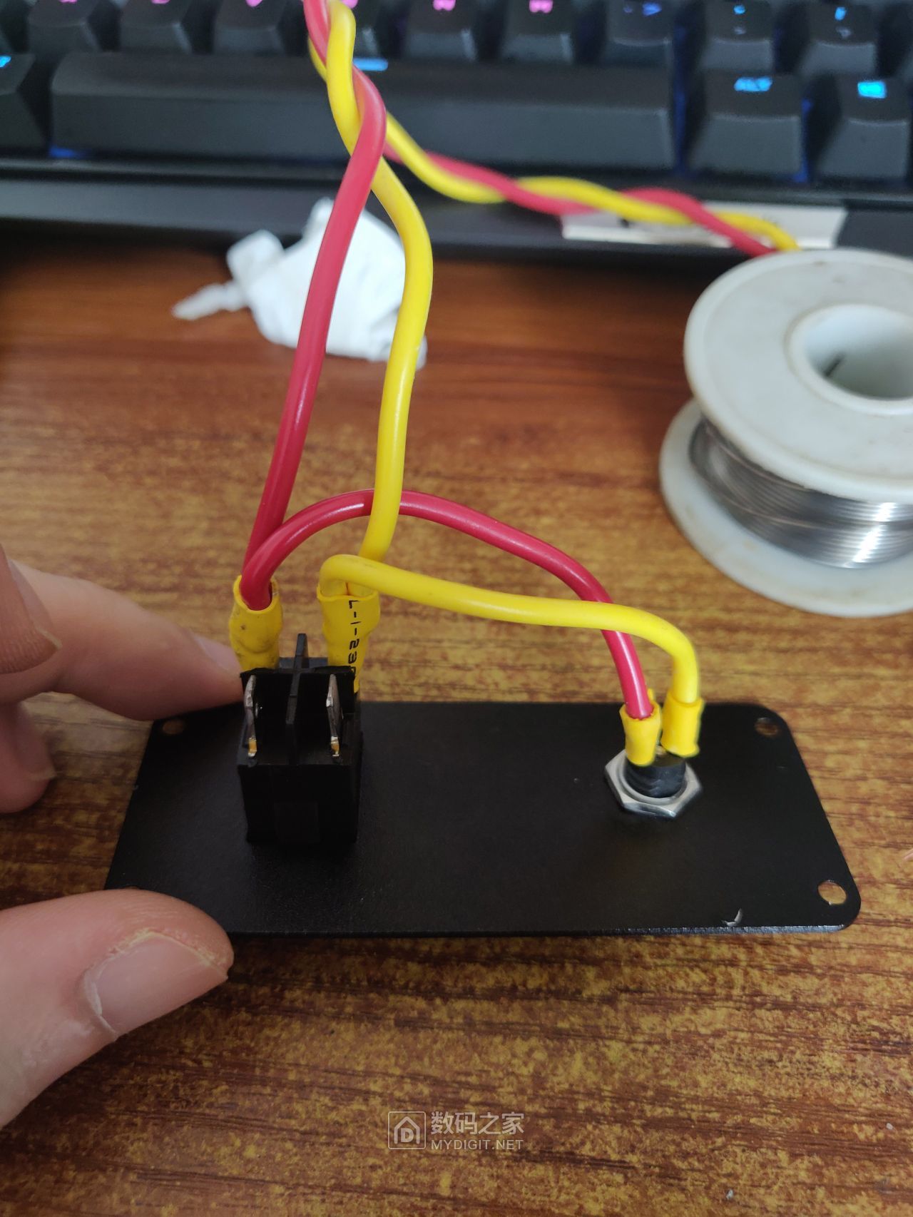

24V6A的电源,淘宝买的裸版电源.比较便宜,就是太长.150的壳子指示刚好能装下去
下面的板子也是我花了不少力气搞的(清元件超级麻烦):mad:
做工挺不错的,可惜现在只能吃灰了:titter:
电源开关里面有个灯,打开后会发亮.就是不知道耗电如何
完成:victory:

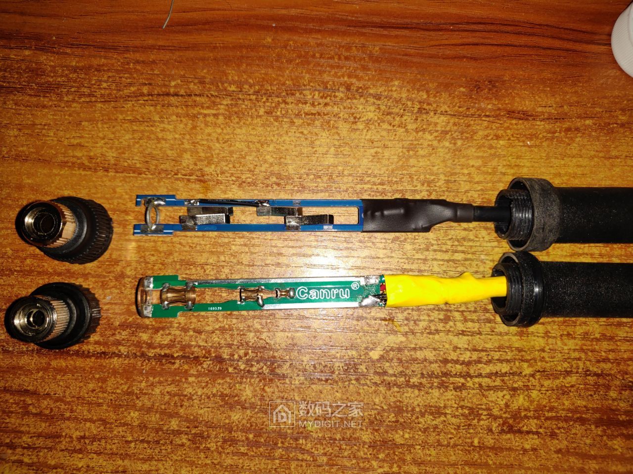

2个手柄的内筒
知道我为什么说不好接地了嘛?:lol:

 楼主| 发表于 2019-5-31 22:26:45 | 显示全部楼层
lookball 发表于 2019-5-31 22:19
R41是两个电阻叠在一起焊接了吧?拿放大镜看看是不是?
:titter:你帮我切开大概就能变成两个了

同款保护板....我是内测的 时候买的...吃灰好久,一直没装上去用,主要是再来套太贵了,另外那手柄咋了..为 ...
:titter:好点的的1860确实太贵了,都能上天了
t12和jbc的手柄接线不一样,在兼容的同时无法兼顾接地:sweat:
