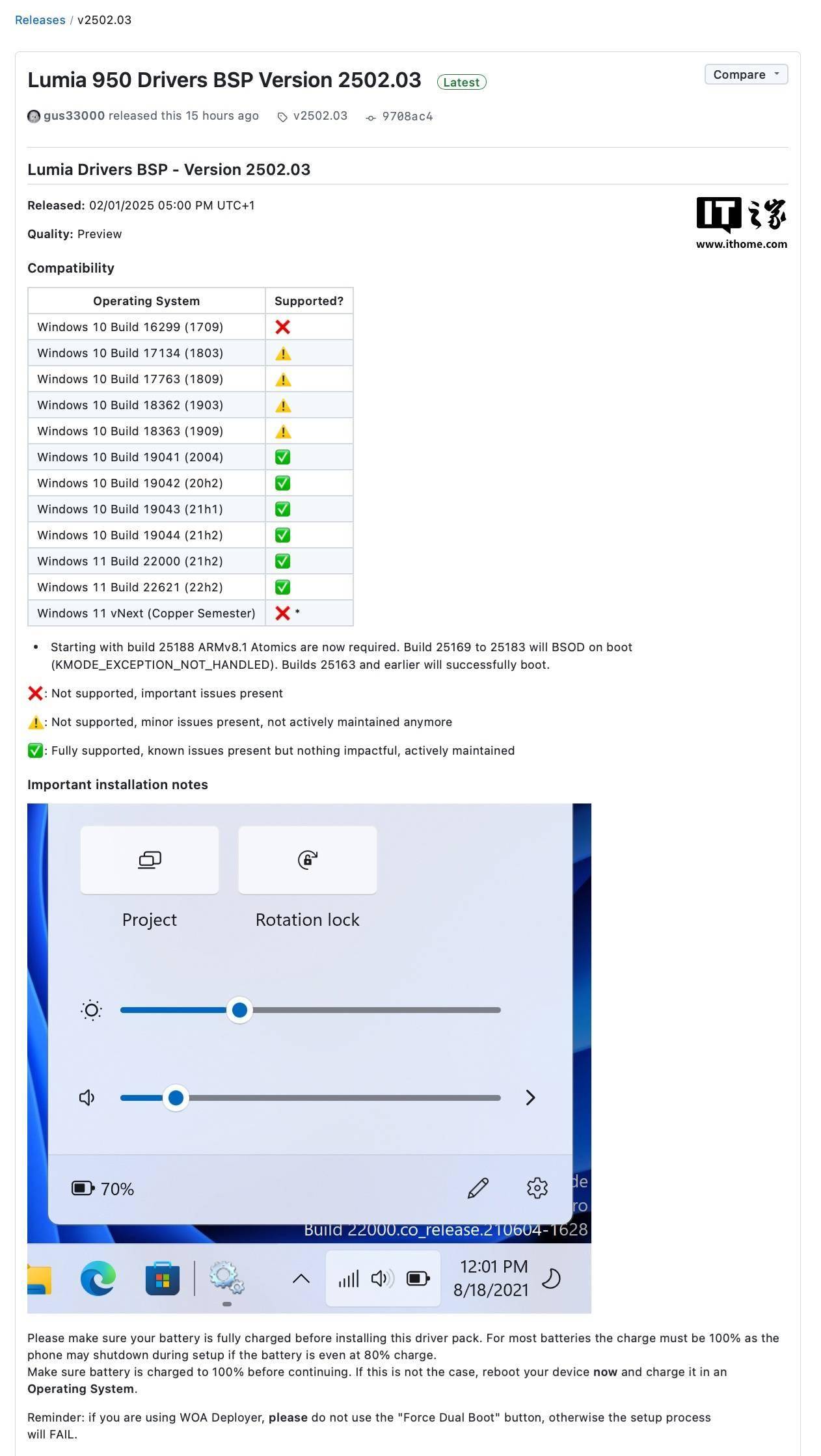

IT之家 2 月 2 日消息,此前微软 Lumia 950 XL 手机已经被刷入 Windows 10/11 ARM 项目,目前相应开发者 @Gus33000 宣布为系列手机推出 2502.03 驱动更新,可以为 x86 应用程序提供 GPU 加速。
x86 GPU 加速现已正式启用。现在,所有基于 Intel 386 架构编译的 DirectX 11 应用都可以在高通骁龙 810/808 处理器上正常调用 GPU(Adreno 430/418),实现硬件加速图形渲染。
IT之家附具体兼容系统版本号如下:
  • Windows 10 Build 16299(1709):不支持,存在重要问题
  • Windows 10 Build 17134(1803):不支持,存在小问题
  • Windows 10 Build 17763(1809):不支持,存在小问题
  • Windows 10 Build 18362(1903):不支持,存在小问题
  • Windows 10 Build 18363(1909):不支持,存在小问题
  • Windows 10 Build 19041(2004):完全支持,可能存在小问题,但不影响
  • Windows 10 Build 19042(20H2):完全支持,可能存在小问题,但不影响
  • Windows 10 Build 19043(21H1):完全支持,可能存在小问题,但不影响
  • Windows 10 Build 19044(21H2):完全支持,可能存在小问题,但不影响
  • Windows 11 Build 22000(21H2):完全支持,可能存在小问题,但不影响
  • Windows 11 Build 22621(22H2):完全支持,可能存在小问题,但不影响
