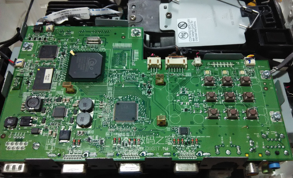

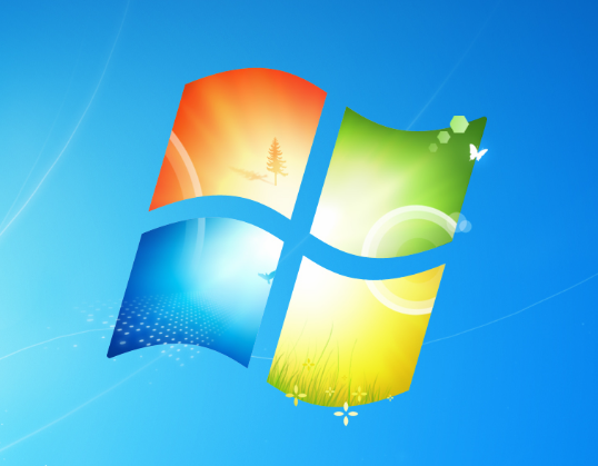

3LCD投影机偏色很常见,DLP投影机偏色非常少遇到啊
DLP投影机偏色,会是什么问题呢?

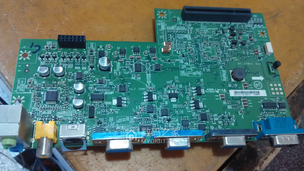

这种投影机内部构造都差不多,和明基,宏碁同时期的投影机内部简直一模一样,已经替换排除了DMD芯片和色轮问题
这是一台三菱GS326的投影机,有2个VGA输入口
VGA1输入,偏色拖影。
VGA2输入,灰屏,不能显示图像
下面都是用VGA1输入测试的

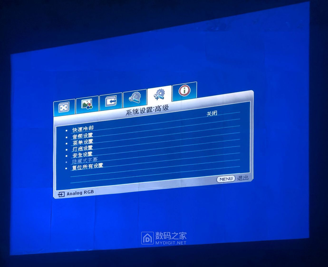

进菜单,颜色正常,图像清晰

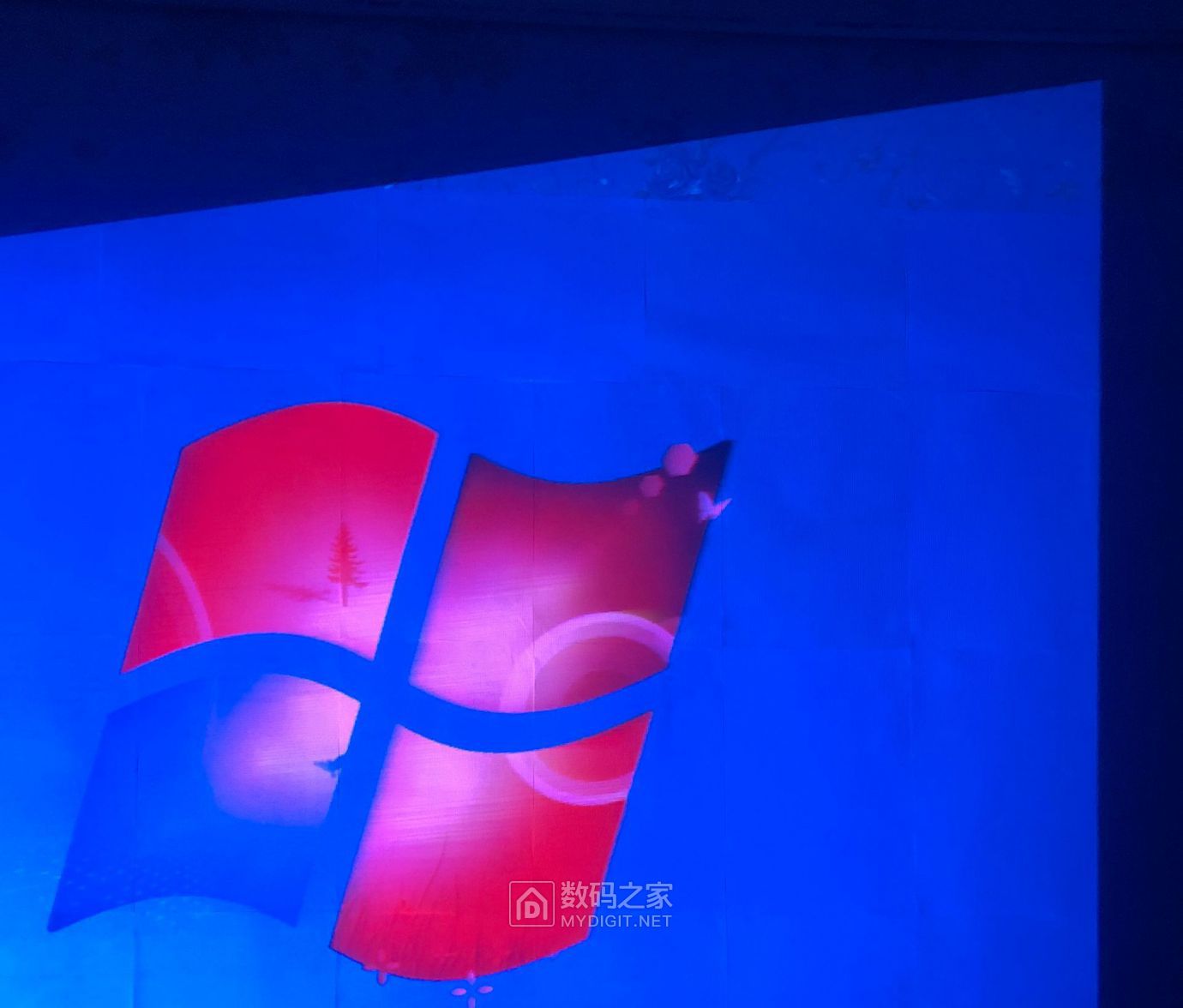

连接电脑,颜色不对,明显偏红,缺绿,拖影
和电脑对比一下

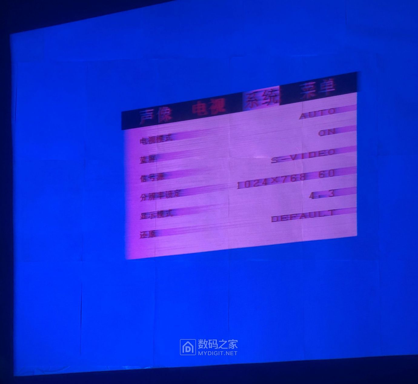

怀疑是电脑信号或者VGA线问题,换了线,用电视盒子试一下,还是偏色,拖影
有遇到过类似故障的师傅希望提供一下思路

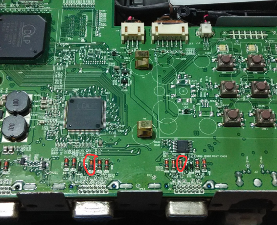

关于红圈处的“二极管”,应该是没有坏的,测试了一个正常使用的投影机,VGA接口,第3个“二极管”也是正反都是无穷大
难道第3个不是二极管?

 楼主| 发表于 2021-5-27 10:35:08 | 显示全部楼层
fangguo18 发表于 2021-5-27 10:28
恢复下去出厂设置了吗?换个信号输入看看,菜单我看红绿蓝显示正常 应该芯片没有坏才是 ...
恢复过出厂设置了,故障依旧
 楼主| 发表于 2021-5-27 10:59:03 | 显示全部楼层
alangxl 发表于 2021-5-27 10:53
可以试下AV接入会不会偏色,估计VGA电路问题,很像之前我这边一台电脑接口接触不良出现的故障。 ...
没有AV信号源:lol:  现在AV信号源难找啊
 楼主| 发表于 2021-5-27 13:07:27 | 显示全部楼层
ww5223017240 发表于 2021-5-27 10:03
可能是静电击穿了,说不定主芯片挂了,我一块显示屏就是这样,主芯片挂了,缺红色 ...
主芯片是哪个啊?
 楼主| 发表于 2021-5-27 15:01:31 | 显示全部楼层
ww5223017240 发表于 2021-5-27 14:41
最大的那个喽,直接跑线路看VGA接到哪里呗。有其他信号源的话试试其他信号源应该是正常的,就是VGA接入那 ...
哇? 就是哪个DLP大芯片啊? 还是BGA焊接的:sweat:  这个坏了可搞不了哇
 楼主| 发表于 2021-5-27 15:39:38 | 显示全部楼层
ww5223017240 发表于 2021-5-27 10:06
量下VGA的红色信号输入部分的阻值,估计和其他两组不一样了,量主芯片引脚那里,如果不一样那估计就是主芯 ...
红绿蓝3个,对地阻值是不是应该一致啊
 楼主| 发表于 2021-5-27 18:48:19 | 显示全部楼层
alangxl 发表于 2021-5-27 11:10
绿色没有,可以测试检测绿色信号线。
2组VGA口 阻值正常,红绿蓝对地都是75.8欧
 楼主| 发表于 2021-5-27 18:48:52 | 显示全部楼层
 楼主| 发表于 2021-5-28 09:33:01 | 显示全部楼层
menghanru 发表于 2021-5-27 11:05
主要是还拖尾,说明是信号通道的问题,会不会是信源切换电路的问题
信源切换电路在哪里:lol:
 楼主| 发表于 2021-5-28 12:52:18 | 显示全部楼层
snow2sun 发表于 2021-5-28 12:32
偏色肯定是断路,那几个二极管都可以量一下
应该和这些“二极管”没有关系,可能一开始就被误导了,测量了一块正常使用的投影机主板,VGA接口处的“二极管”也是一样的
