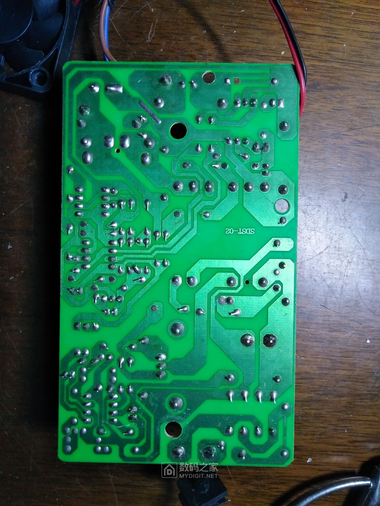

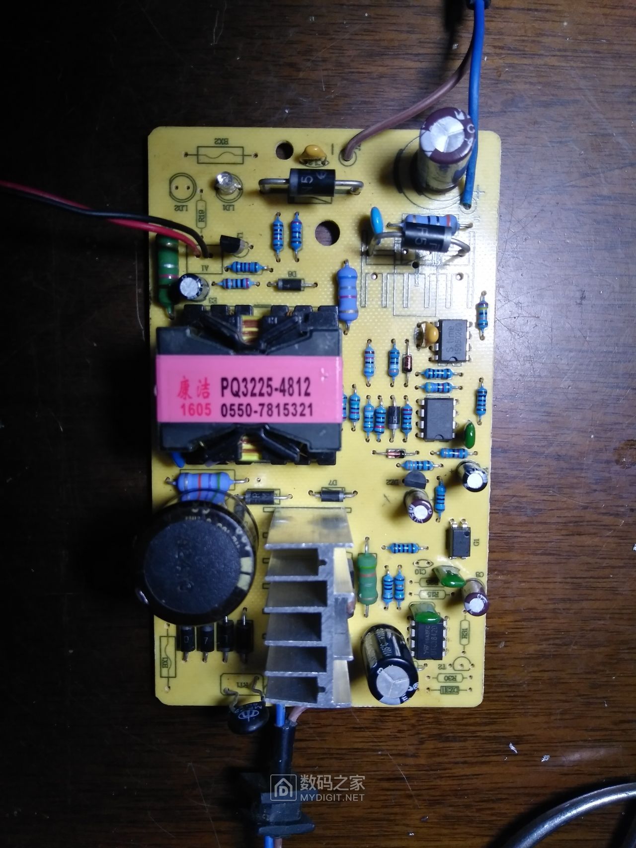

电动车充电器里标有S time的八脚芯片派什么用的
 楼主| 发表于 2019-6-28 08:51:21 | 显示全部楼层
蕴殇 发表于 2019-6-27 23:45
定时器芯片,充电定时用
有该芯片的资科吗?
 楼主| 发表于 2019-6-29 08:26:45 | 显示全部楼层
补充了图片

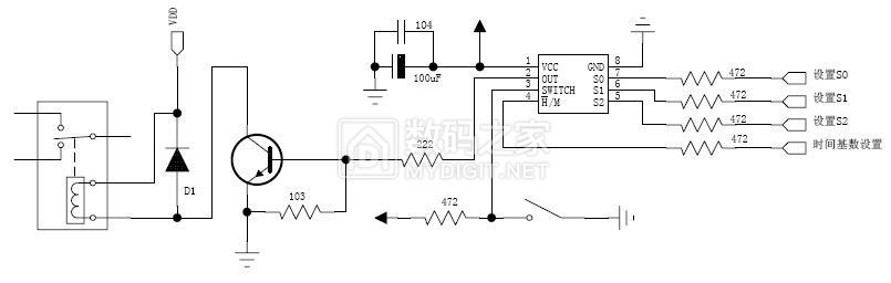

 楼主| 发表于 2020-2-21 18:20:22 | 显示全部楼层
看看这个电路是否符合
一.芯片特点:
   1.8脚DIP或SOI封装,外围电路简捷,低成本高可靠性。
   2.定时时间可预置:1-8小时(1小时步进),或10-80分钟(10分钟步进)。
3.工作方式灵活,可以通电即开始计时,也可以通过外接开关触发定时器开始计时。
二.参数:
1.工作电压:5V
2.工作电流:典型:1.5mA最大:2.25mA
3.输出驱动能力:
           高电平输出电流:最大10mA
          低电平灌入电流:最大20mA
   4.定时误差(最大值):
             5V供电、环境温度25℃      2%
             5V供电、环境温度0~70℃  5%
三.引脚功能说明:
引脚编号
功能
说明
VCC:5V电源
对地并接100uF、0.1uF电容
2
OUT:定时输出(高电平有效)
注意使输出电流在允许范围内
3
SWITCH:触发开关
如想通电即开始计时(单次工作模式),且不需要人为触发时,可将引脚通过电阻接地,不要悬空
4
H/M:计时基数设置,接高电平时基数为10分钟,接低电平时基数为1小时
按所需计时基数通过电阻引至5V或0V,不要悬空
5
S2:定时设定
定时时间为该三位二进制数S2-S1-S0对应的值加上1后乘以计时基数(注1),按所需定时时间分别通过电阻引至5V或0V,不要悬空
6
S1:定时设定
7
S0:定时设定
8
GND:电源地
注(1):如S2、S1、S0、分别被引到5V、5V、0V则对应二进制数为110,即十进制的6,这时的定时时间为:(6+1)*计时基数
四.使用注意:
1。请注意芯片的极限参数:
极限工作电压:
    最高5.5V,如电压高于5.5V则会导致芯片损坏
   最低4V,如低于4V,则导致芯片复位
   输出端最大驱动电流:
       高电平输出电流不应大于10mA
        低电平输出最大灌电流不应大于20MA
2。此定时片输出为高电平有效,当定时器停止工作时输出为低电平,计时被触发后输出为高电平,计时结束,输出回到低电平。
3。当采用外接开关触发时,开关第一次按下时触发定时器开始计时(输出高电平),如计时末完成即按下开关,则停止计时(输出变为低电平),如再一次按动开关,则再次进入计时状态,此时的计时仍从0开始,与上一次所计时间无关。即触发键并非暂停键。
4。如需上电就进行计时,则可将开关接地。
5。如采用拨码开关进行定时设置时,应先设置好拨码开关,再按动触发开关开始计时,芯片只在按动触发开关时读入设置值,如定时已经开始,再转换拨码开关,转换无效。
6。使用时请在IC的电源脚对地并接一个100uF和一个0.1uF的电容,以提高抗干扰性能。
7。请保证供电电压稳定,否则定时误差将增大。
8。各设置引脚上所串电阻并非必需,但为保证可靠性建议还是加上,开关的上拉电阻也非必需,如该引脚接地(上电时单次触发),所串电阻也非必需。
五.典型应用电路:
