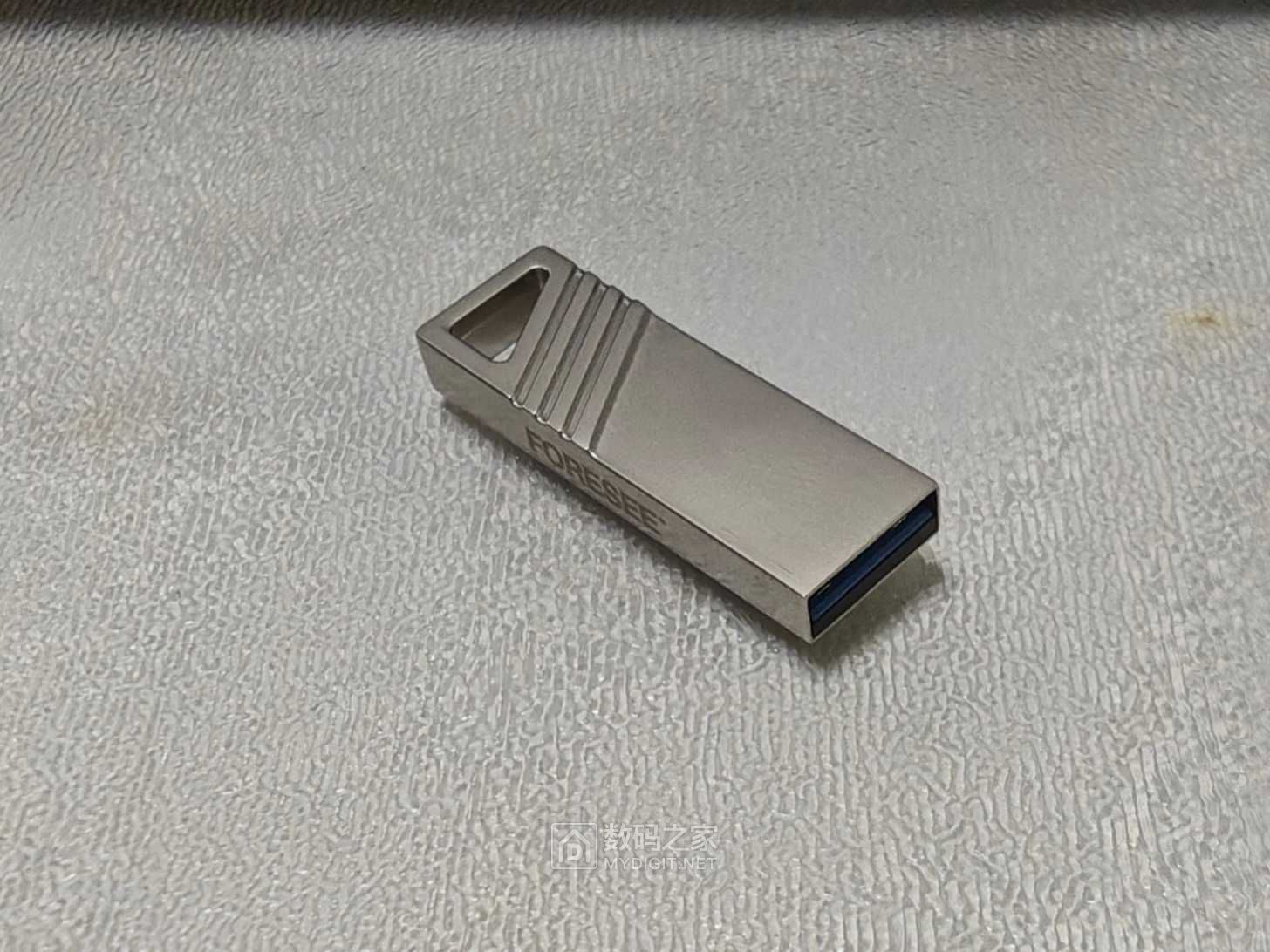

偶然机会,高价收得一个小米SU7附赠的行车记录仪U盘,车买不起,U盘还是可以收一个来玩玩。应该是全网第一个测试贴。以下是外观,U盘是江波龙代工:

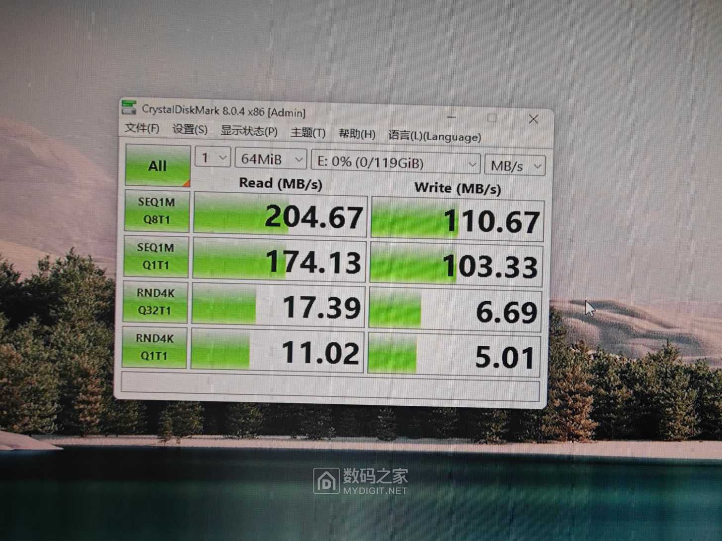

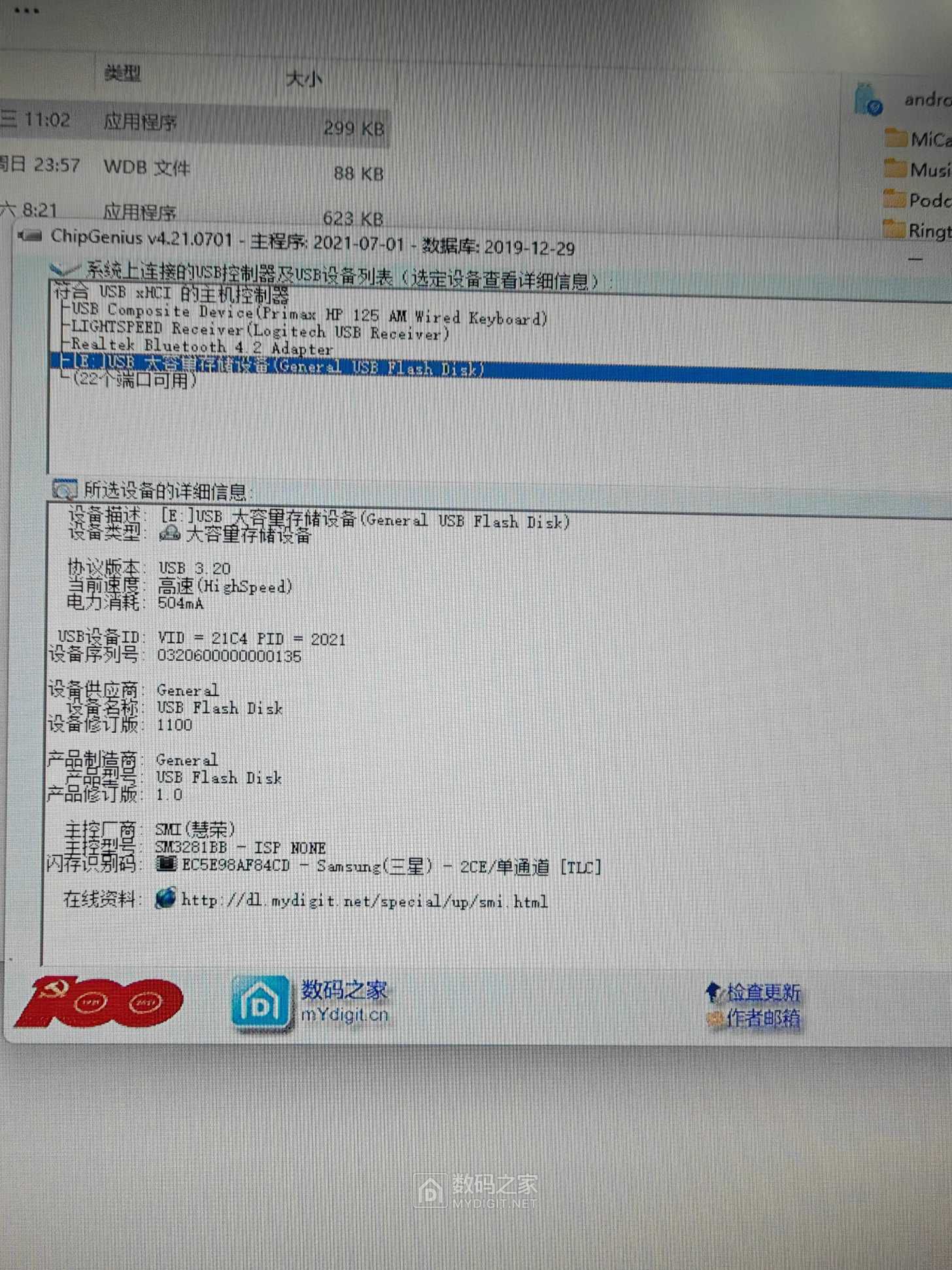

以下是简单测试,U盘是慧荣SM3281主控 三星TLC颗粒:
使用起来和普通U盘没太大区别,考虑到是黑胶U盘,这个成绩应该是中等偏上水平,出厂估计做过高低温测试,比普通U盘可靠性要更高一些。

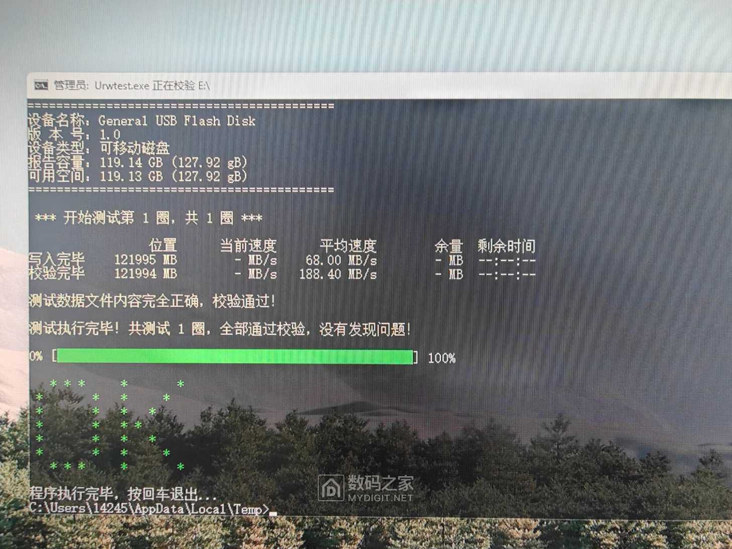

 楼主| 发表于 2024-9-18 10:24:57 来自手机浏览器 | 显示全部楼层
简单跑个圈,速度还算稳定,测试结束。
