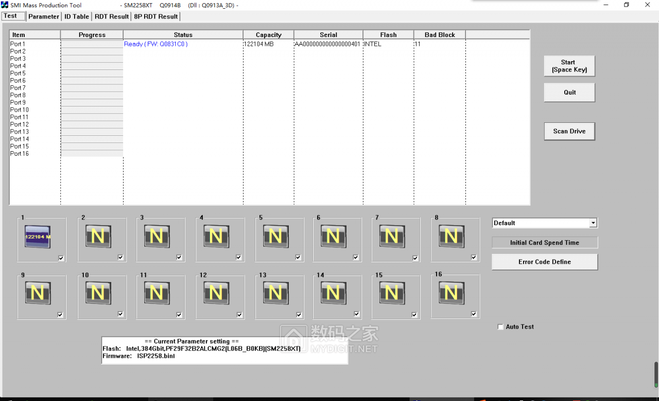

在前辈的帖子金泰克 SM2258XT 主控+3颗粒闪存 开卡成功|http://bbs.mydigit.cn/read.php?tid=2466442指导下,我也将盘子开出了90g,但是始终不甘心,各种尝试后终于开出128g
下面来讲讲步骤:

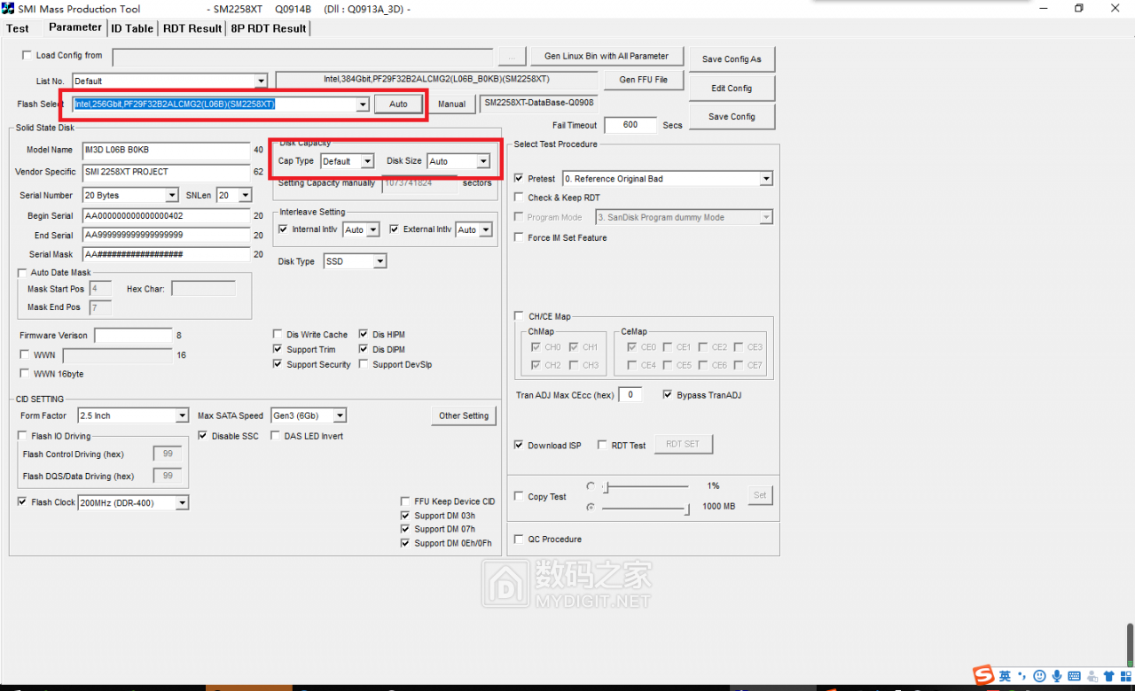

其实第一次连90g都报错,第一步先选L06B,容量选auto,只开出32g:sweat:

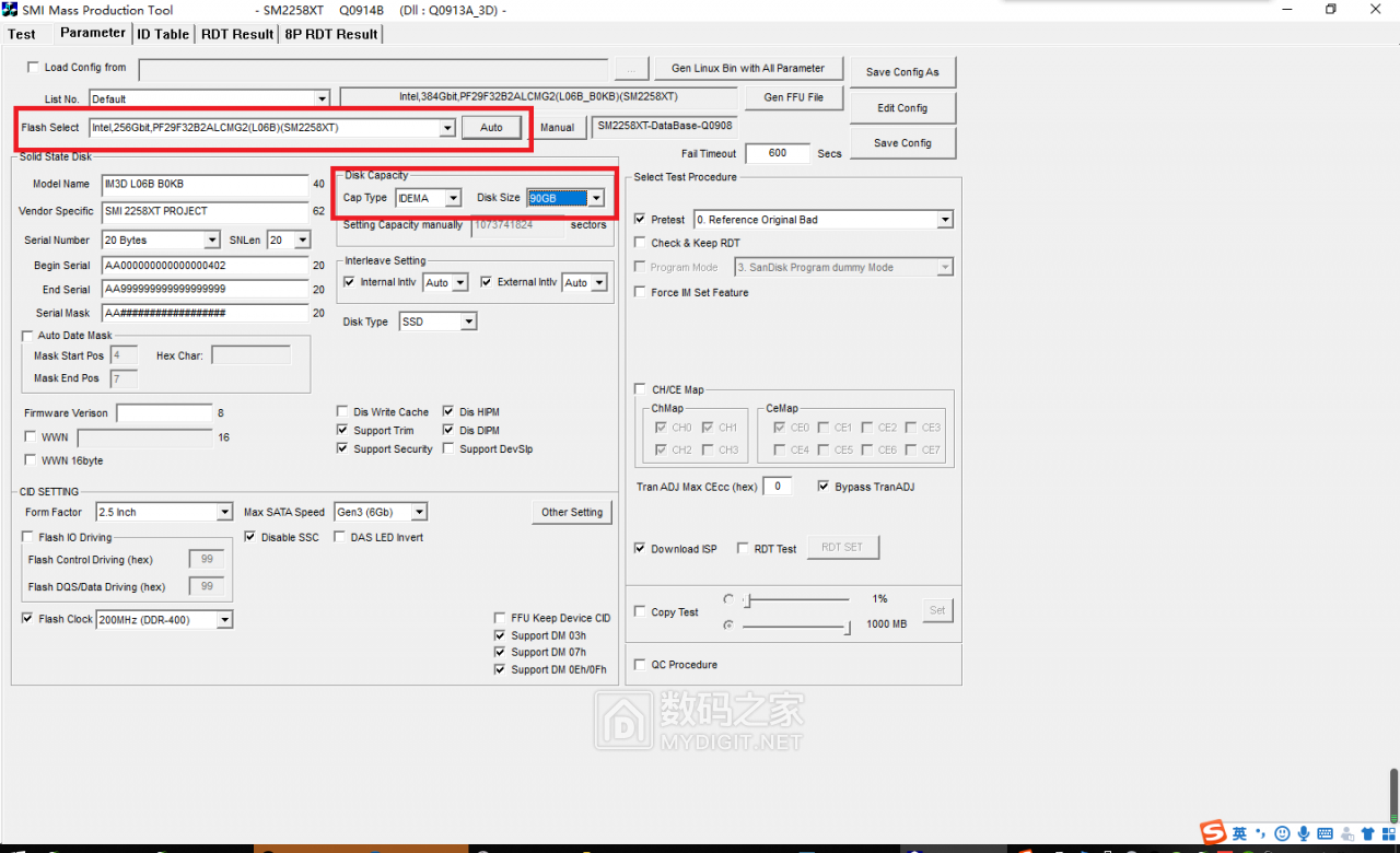

然后flash还是选L06B,选择容量90g,实际和前辈一样开出85g
最后再选L06B_B0KB,容量128g,实际就开出122g了
误打误撞就成功了,一定要有这几个步骤,一来就选其他容量,就和前辈得出的结论一样,绝对不会成功。
很是奇怪,大家来讨论一下原因吧。

 楼主| 发表于 2019-10-28 22:30:16 | 显示全部楼层
sonic7216 发表于 2019-10-28 21:59
http://bbs.mydigit.cn/read.php?tid=2585577
这是我老站的帖子,怎么设置都有,发表于2018-11-11,去年光 ...
一开始直接选我试过,直接报错。这样折腾几下居然就不报错了。
 楼主| 发表于 2019-10-28 22:30:55 | 显示全部楼层
 楼主| 发表于 2019-10-28 22:31:39 | 显示全部楼层
fanallen 发表于 2019-10-28 22:11
L06B和B0KB的颗粒,用58xt或58H开是可以互相转换的。
你这个是32G的L06B MLC的颗粒,如果开L06B MLC模式, ...
我用58H的工具打开,直接找不到主控
 楼主| 发表于 2023-11-19 21:29:05 | 显示全部楼层
593323292 发表于 2023-11-19 07:54
三颗闪存,ce怎么跳线的
4贴跳线,紫薯布丁
