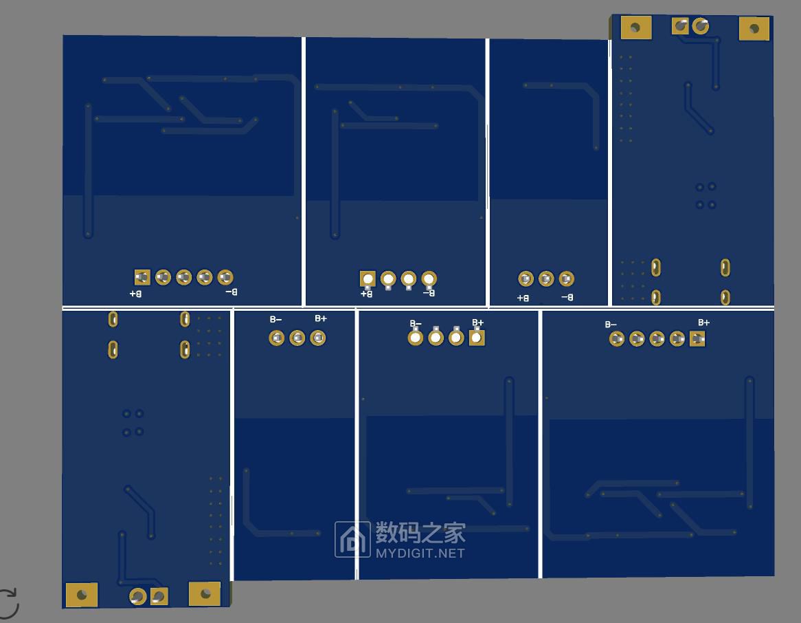

各位前辈老师你们好
捷配免费的打样,是否支持V割?
这位老师的拼板,是否是V割?
割开一条V形槽,拿到板子后可直接掰开
这位老师回答说,需要他自己割开
难道捷配不支持V割的方式吗?
他PCB背面的白线也可能是丝印吗?

我不是小连 发表于 2021-5-19 10:53
我都是打一排孔并且铺铜,就可以免费
前辈,打孔有利于掰开
敷铜的用意是什么呢?

楼上的各位前辈老师
是不是不v割,自己用美工刀割几下
也就能掰开?

ploestar 发表于 2021-5-20 21:16
最好1.2mm及以下厚度,1.6用美工刀,你会想直接扔了
前辈,看来我得多划几刀了
默认就是1.6厚度,你有什么方法掰开?

13863122785 发表于 2021-5-20 20:24
1.6板厚的不好裁,美工刀我用不好,老偏,现在搞了个钩刀,比美工刀好使,就是刀片不行,划拉2下就得磨尖 ...
前辈老师,勾刀
您手机拍照,让我见识见识
好吗?谢谢

zj97czb 发表于 2021-5-20 23:42
我就是用美工刀,两面划几刀后,把小的哪部分往门缝一塞,然后用力,就会分开的! ...
借助门缝或者台钳
是个好主意,谢谢前辈指点
