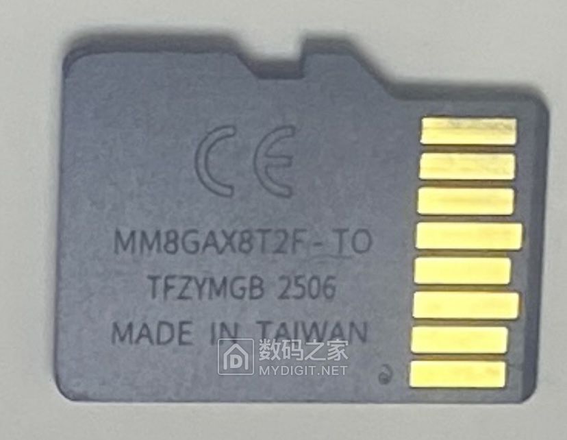

2025年电商618购物节,淘工厂销售的TF卡,如下图

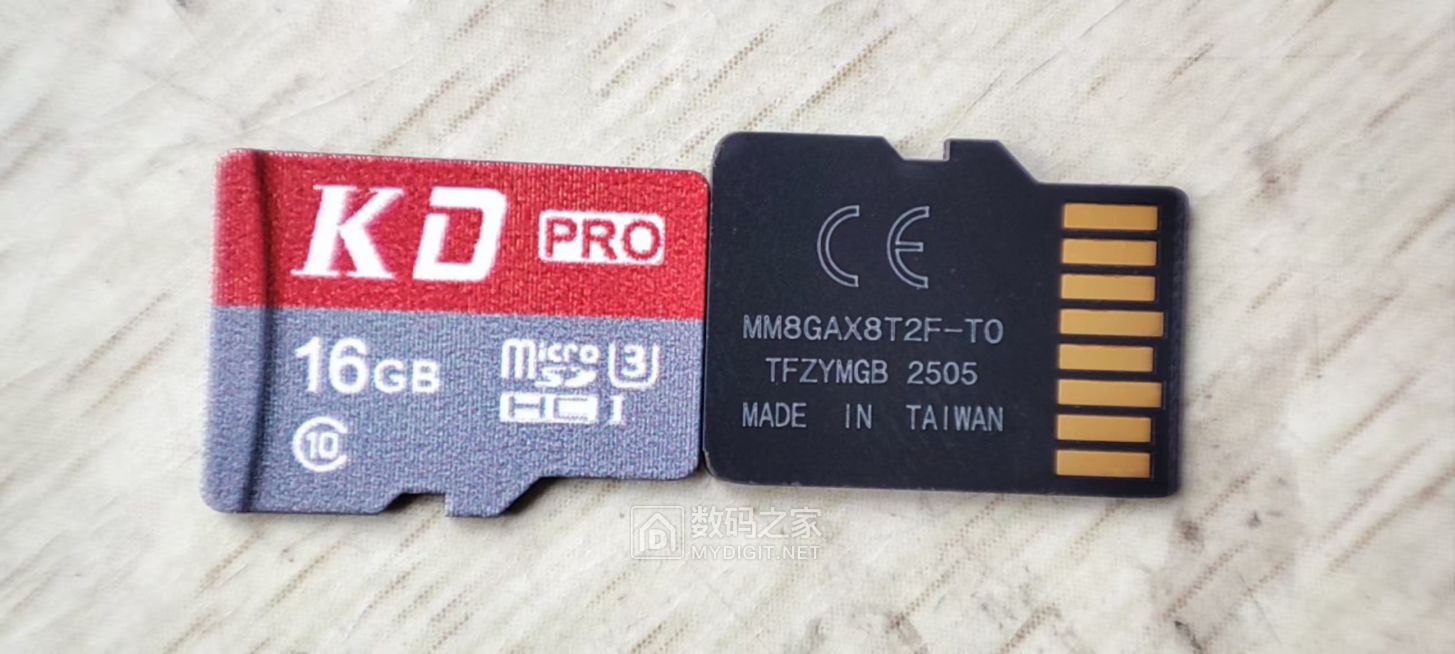

这批是台湾工厂2015年第5周生产,下图是第6周生产
考虑到改成扩容卡的效率,包括LOGO的印刷成本,台商在制造期间就把扩容固件写好,是最高效的
这卡的品质一般,经过测试发现,USB2.0读卡器足够了,下面是USB3.0读卡器测试速度
我估计台湾民间28纳米工艺可能很普及,过剩产能闲置也是闲着,低品质内存卡就诞生了
制造USB2.0速度的内存卡,不违法,但制造扩容卡,台湾法律不严惩吗?
有谁懂,如果是深圳制假商人写扩容固件容易吗?

我从MM8GAX8T2F清晰表明这是8G卡分析,扩容卡这锅大概率不该台湾制造商来背

什么叫二次封装商?
这个验明正身8G原始容量的信息是台湾制造环节激光打印的吗?
二次封装环节做哪些工作,卡正面的logo丝印?同时完成写入扩容固件?

激光标是可以自己打的,但是产地一直都存疑,国内能做TF封装的有好几个,如果他非要蹭TW的话我只能确定里 ...
大佬,如果激光标是广东制作扩容卡商人打的,干嘛不打个16G内容与正面丝印相符呢?
我又拍了一个32G的卡,有人说大概率也是8G卡扩容的,因为都用8G卡省事儿
我对此有异议,淘工厂还卖1T卡,假如也是8G扩容而来
拷贝一旦大于8G就漏馅了,你怎么判断,大容量是否用大容量卡扩容?

CM_CDESE 发表于 2025-6-5 20:47
AX建荣主控,可扩容
8T2F应该代指是HY的H27UCG8T2F,16nm MLC,单颗8G
专家来了,欢迎欢迎,感谢
既然您都知道主控了,能与制作扩容盘的商家对抗一下吗?如何能恢复最初的容量?

windows9650 发表于 2025-6-5 22:42
能,但是多数是降容,比如这个NAND可能是16G但是坏了一半所以当8G卖,结果被人清除了标记的坏快又当16G卖 ...
大佬,从我手里这张卡按柱检测发现,可用容量和不可用容量不相等,不能用区域结束后出现少许可用区域莱分析,我现在倾向于你这种分析,商人去检测封装厂低价采购这种卡,按大容量来卖
