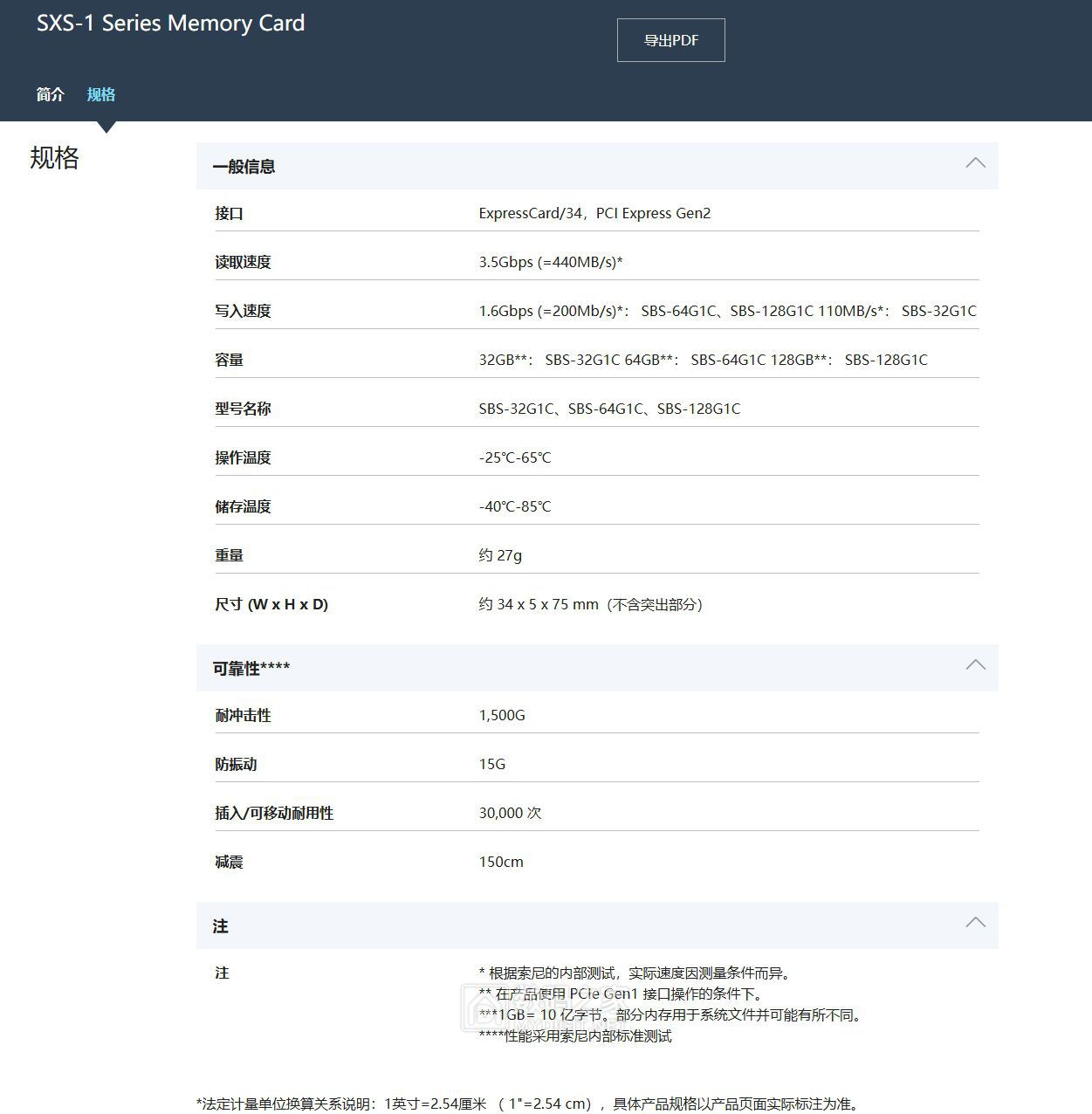

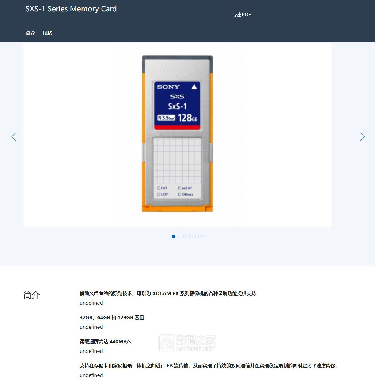

关于SXS卡,搜遍全网你也基本找不到多少详细资料,除了零零散散几篇当年的软文,剩下的也就是索尼官网挂的这些浅浅的参数了
关键参数很明确了:PCI-E Gen2,读速400+,写入速度100-200+,这就是早期影视专业卡的性能,放到现在的CFE卡里,甚至和一些SD卡比也都已经不够看了,但是没办法,索尼专利在这卡着,这么多摄录机都只能用SXS卡,这么多年了也没个低价平替(这里不包括卡套),我只能说——

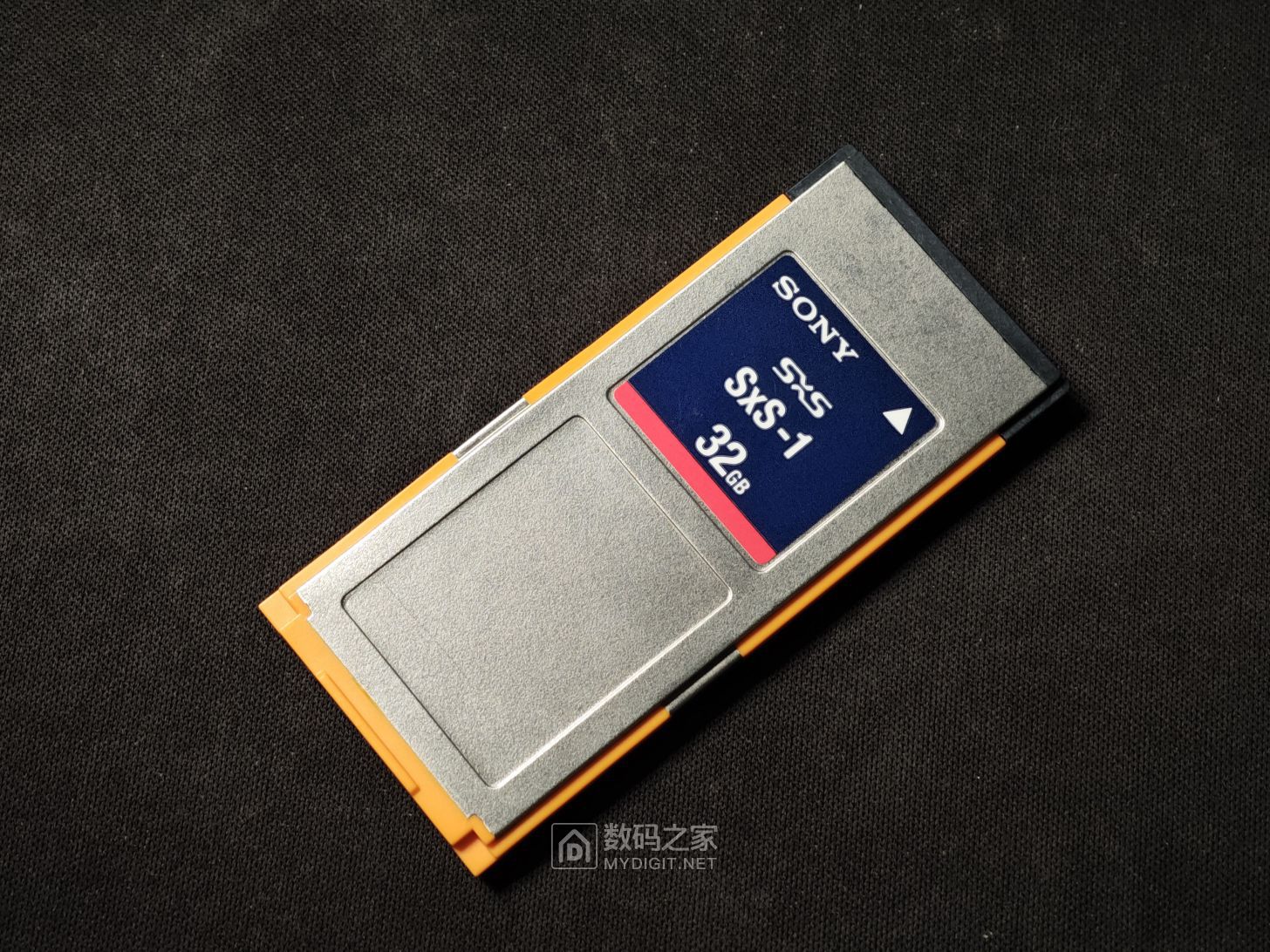

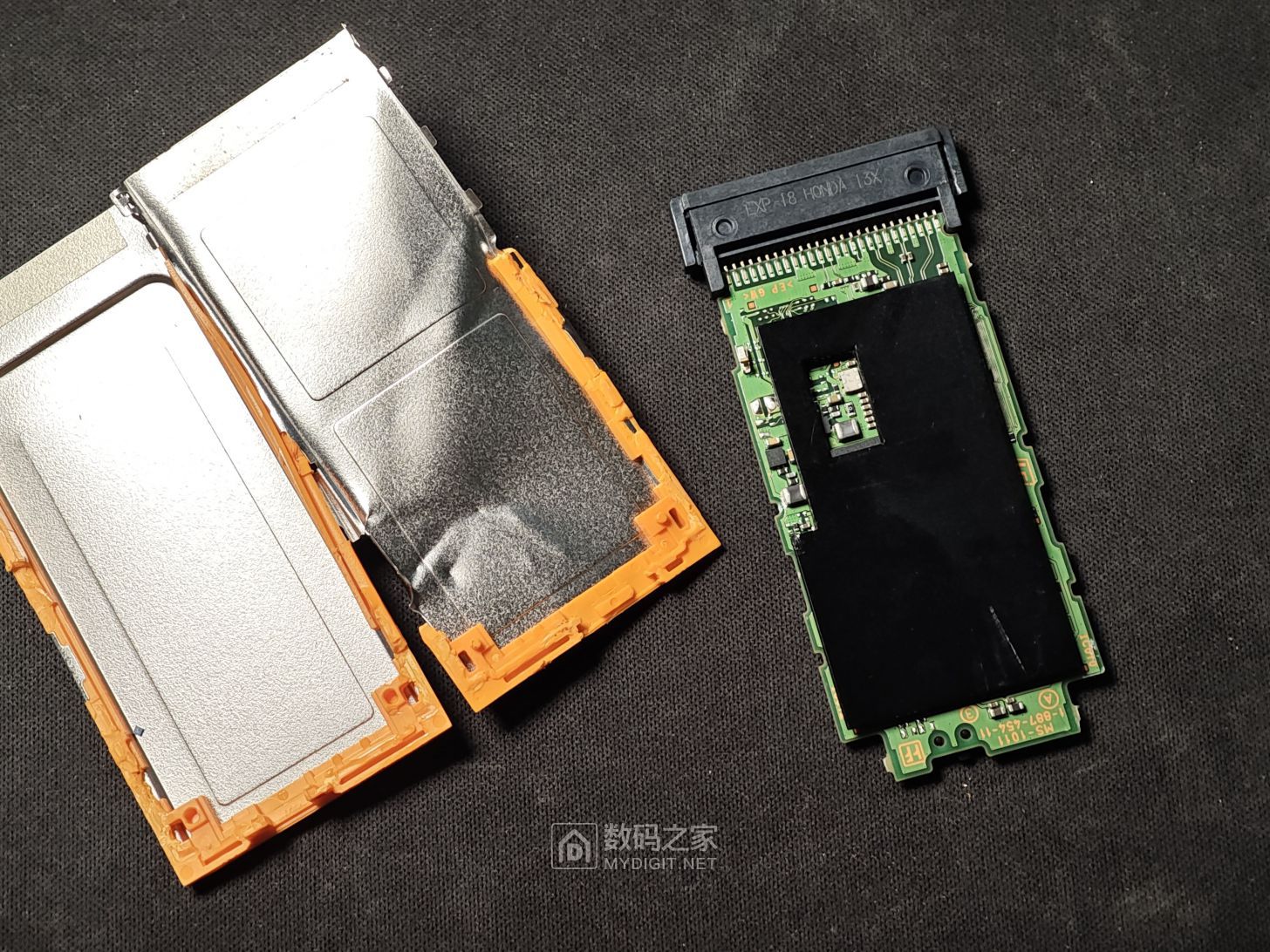

首先看看外观:
长条形的外形,正反面均为金属面板,侧面一圈是黄色塑料超声波焊接密封,尾巴上有个写保护开关。接口是express card接口。至少物理接口是一样的,但据说实际使用中有区别。

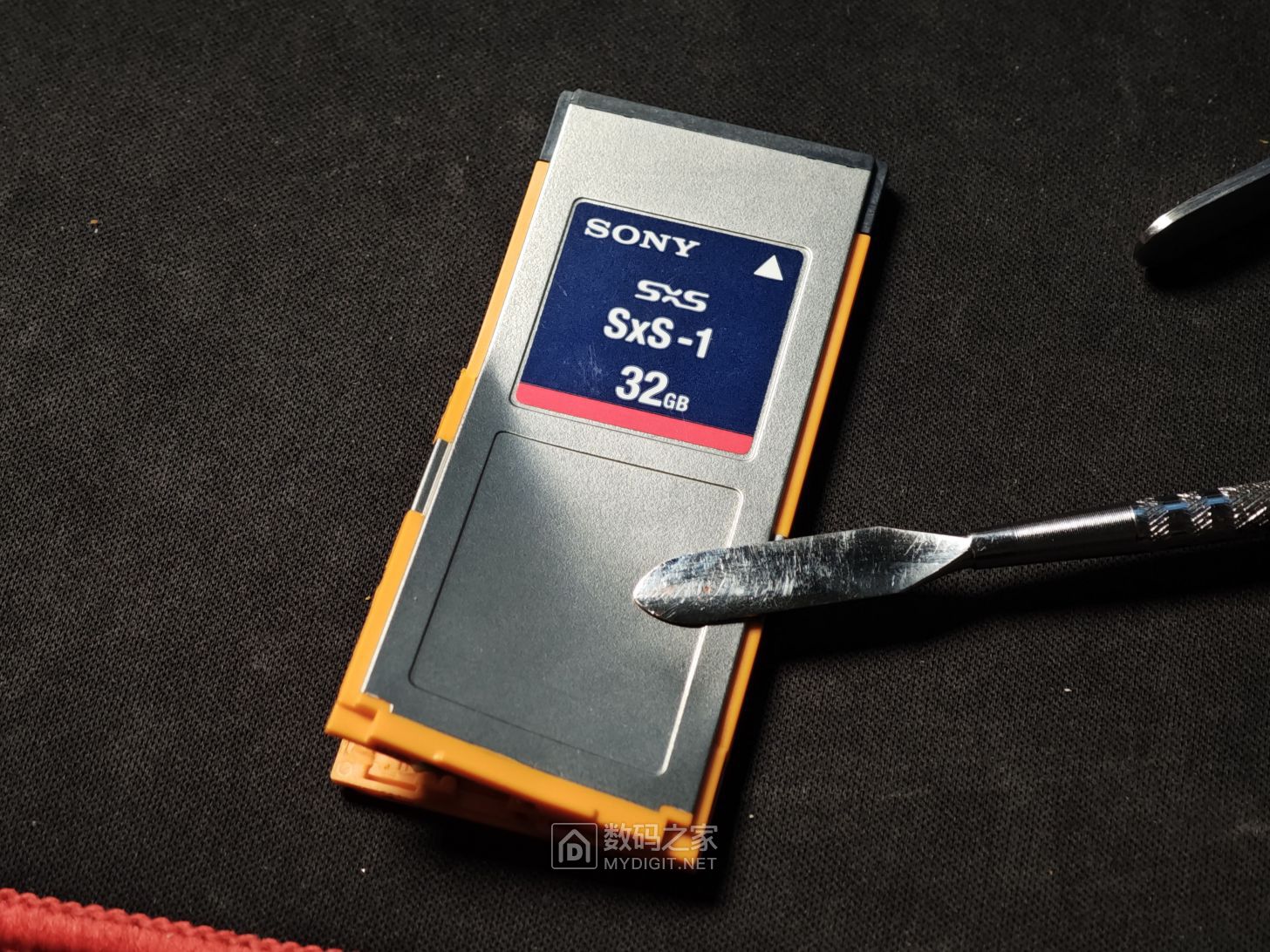

观察一圈发现没有什么好下手的地方,找个边上试试能不能撬开吧。结果一下手只听咔的一声,撬棒直接插入卡中,就这一下我就知道,这卡应该是判了死刑了。。。
这卡正儿八经专卖店买得1000+,咸鱼二手买也得一两百大洋,我就奇了怪了这卡是金子做的啊卖这么贵。。。气死我啦!
得了,事已至此,直接暴力开盒吧,该说不说,这早期的大厂产品PCB做工都挺精致漂亮的,不像现在的卡,直接给你个豆腐干,倒是防水了,一点工业美学都没了!

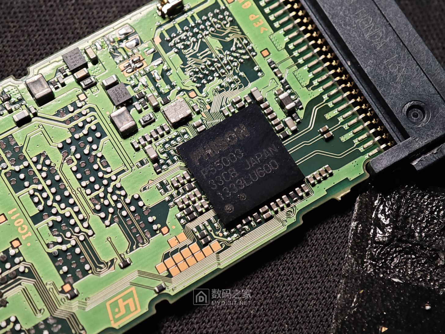

揭开表面覆盖的绝缘硬塑料片(单面覆胶,粘性极强),PCB全貌一览无余。果然。。片子一撬棍下去全干掉了
看看主控:群联PS5003,很老的PCIE系列主控了,旁边还预留了缓存位置,可能是为了方便大容量型号换方案提升性能。后来索尼的XQD卡我记得最新一版升级到PS5007,核心技术上一脉相承,索尼为啥抱着SXS这个宝贝不撒手,差不多了就开源出来造福一下广大老用户啊,或者有没有大神逆向一下普渡众生?

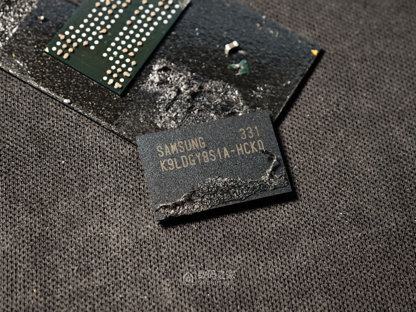

闪存是三星的老MLC,K9LDGY8S1A,21nm单颗2CE 16G,焊盘和封装一起废了
