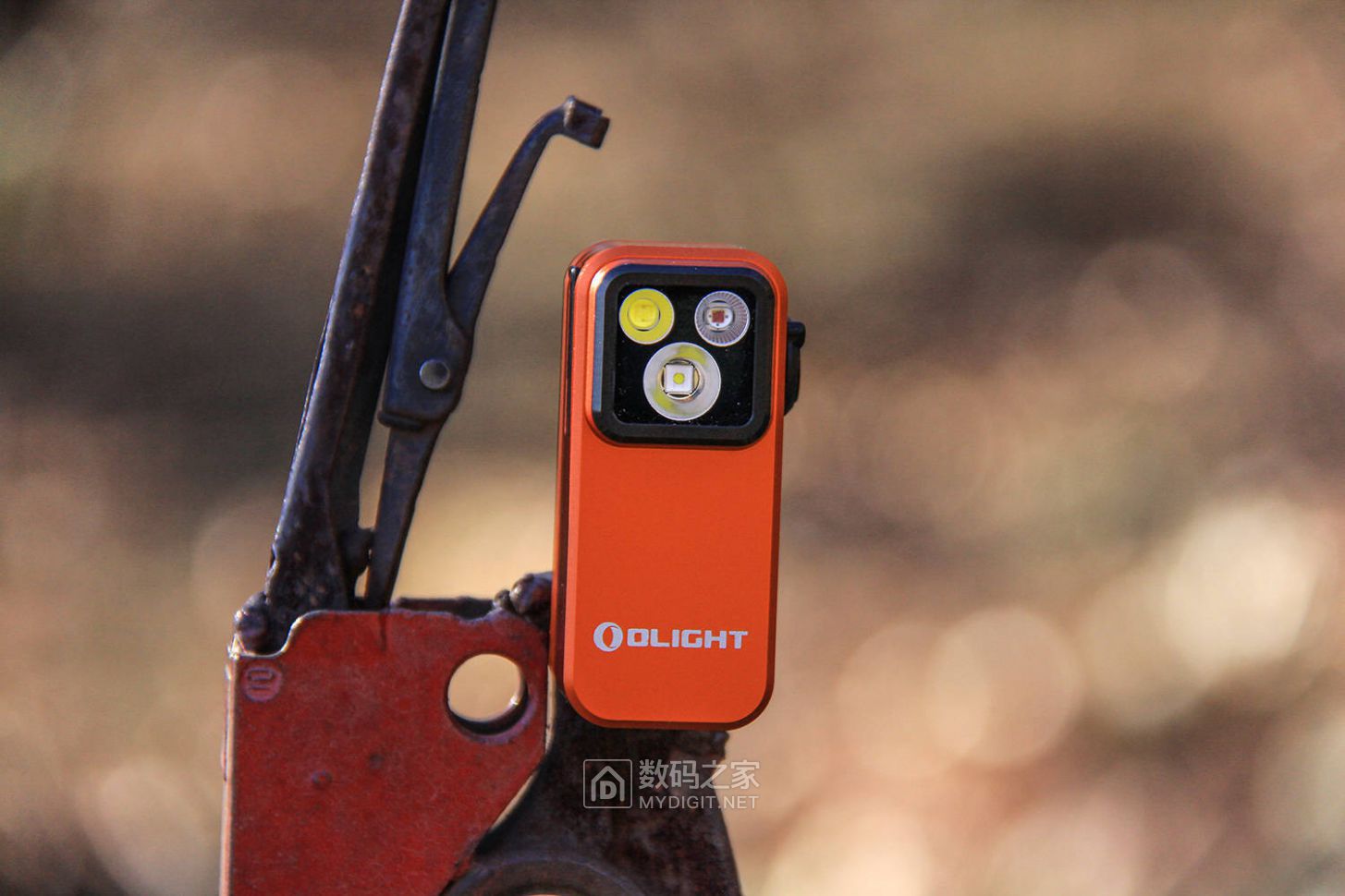

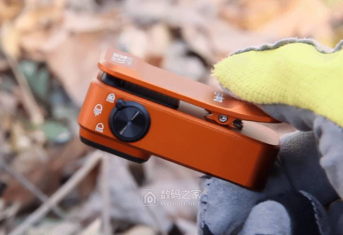

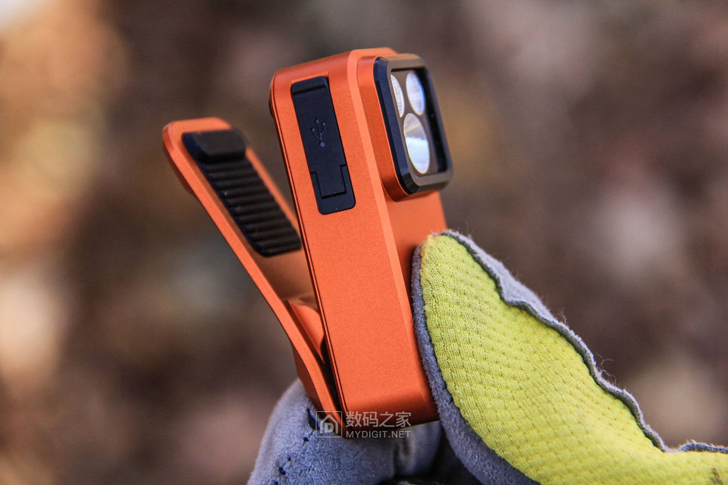

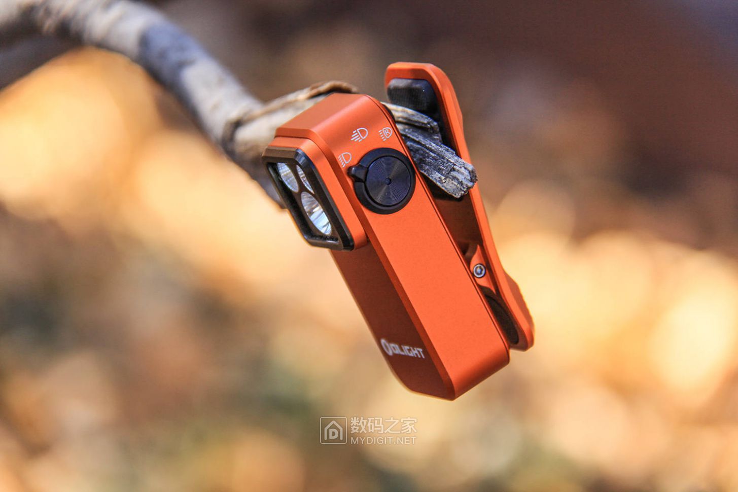

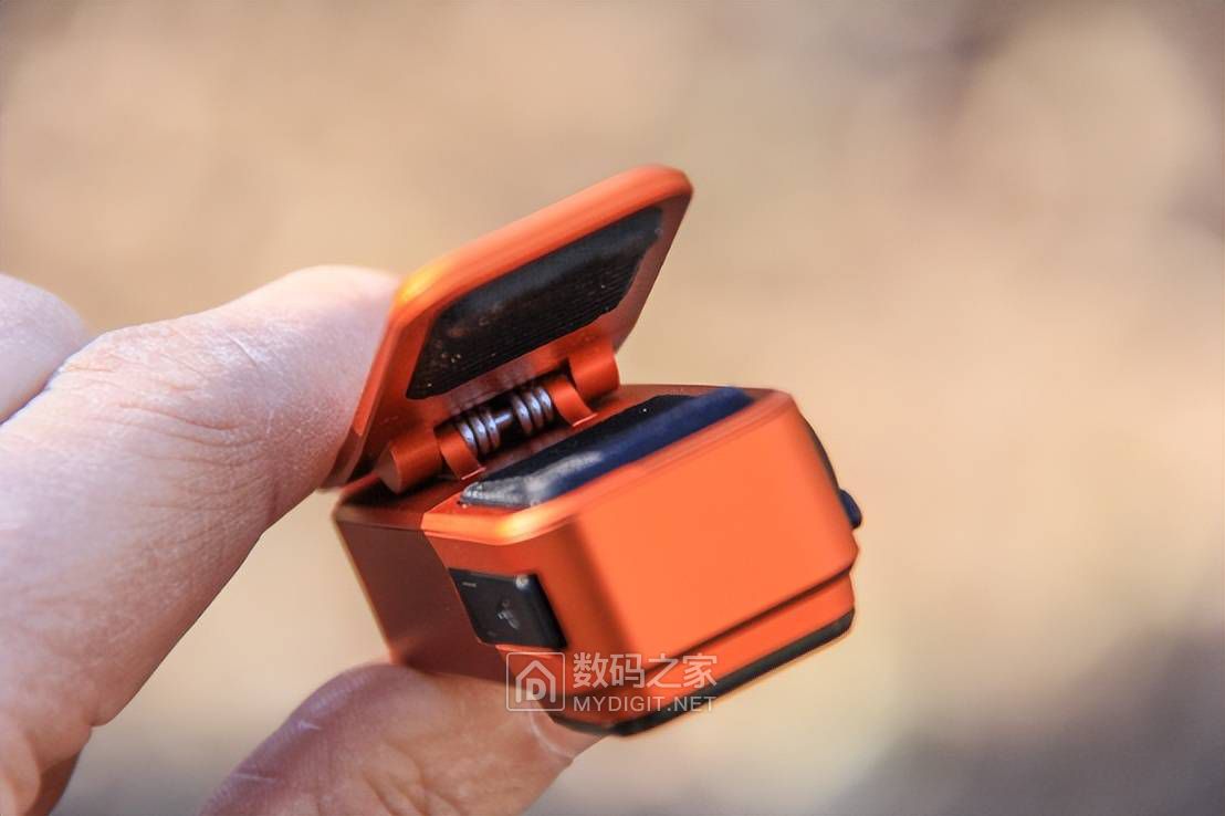

夹子灯,顾名思义就是带一个夹子的灯。小方侠为手电本体+背面的一个宽大背板组成,手电本体和背板通过弹簧连接,形成一支夹子,开合很简单。
夹子转轴内通过销钉将手电本体、背板和弹簧固定在一起,通过弹簧蓄力,维持夹紧状态,原理与普通夹子无异,不多废话了。
背板固定端为全封闭结构,侧面看不到弹簧和销钉,显得外观很整洁。夹子手柄略翘起,可以增加夹子的张角,背板和手电本体都覆盖有大面积的橡胶垫,保证夹持牢固。
夹子最大张角约为20°,两个加点间最大间距15mm,日常可以随手夹在各种常见的物体上,都能实现稳定固定,不会掉落。

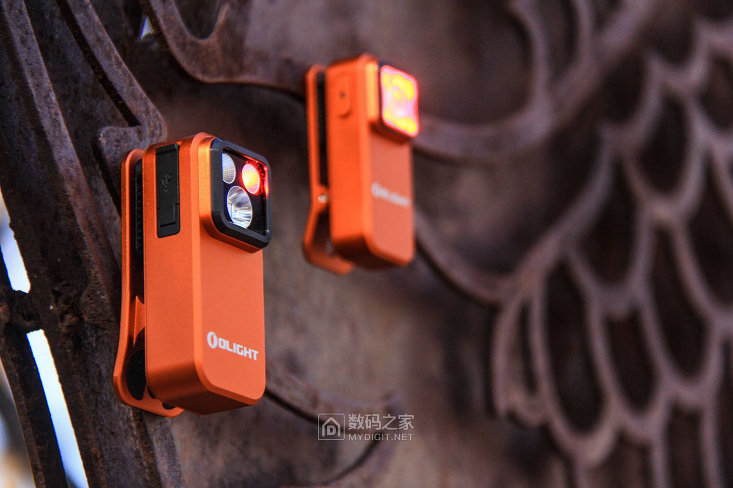

冬天出门都爱背个包,可以随手将小方侠夹在背带上,开启红光模式,到了晚上就是一盏位置灯,司机能够很清楚看到,对保障自己的安全很有效。
我还喜欢将小方侠夹在双肩包的胸带上,走路很稳,而且能提供朝向前方的照明,走夜路都不担心看不清了。
作为穿戴照明新势力,小方侠也可以夹在衣服裤子各个位置。昨天停电了,孩子新买了一只唢呐刚到货,非要装好试吹,他就把小方侠夹在领子上,打开泛光,亮度足够也不刺眼,操作安装很方便。
我晚上经常出去拍照,就把小方侠夹在三脚架挂钩上,开启红光,果然就再也没有人撞到过我的三脚架。

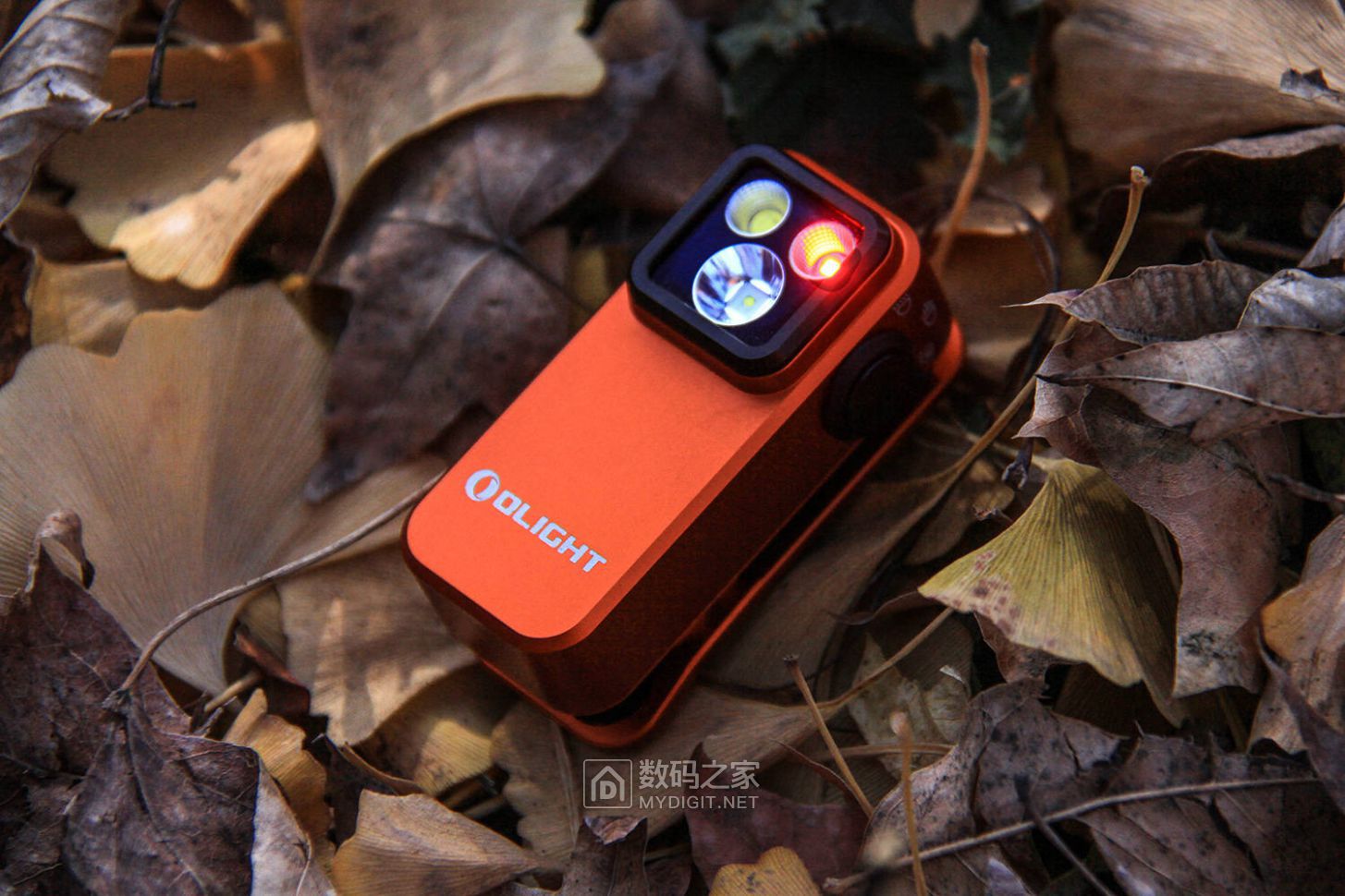

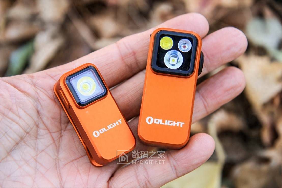

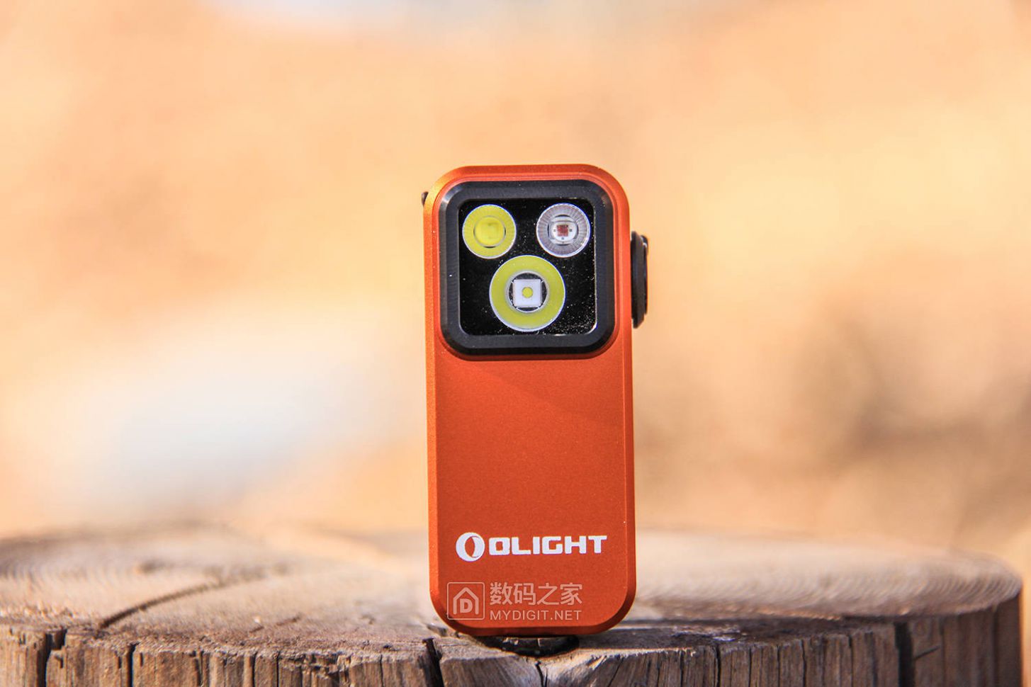

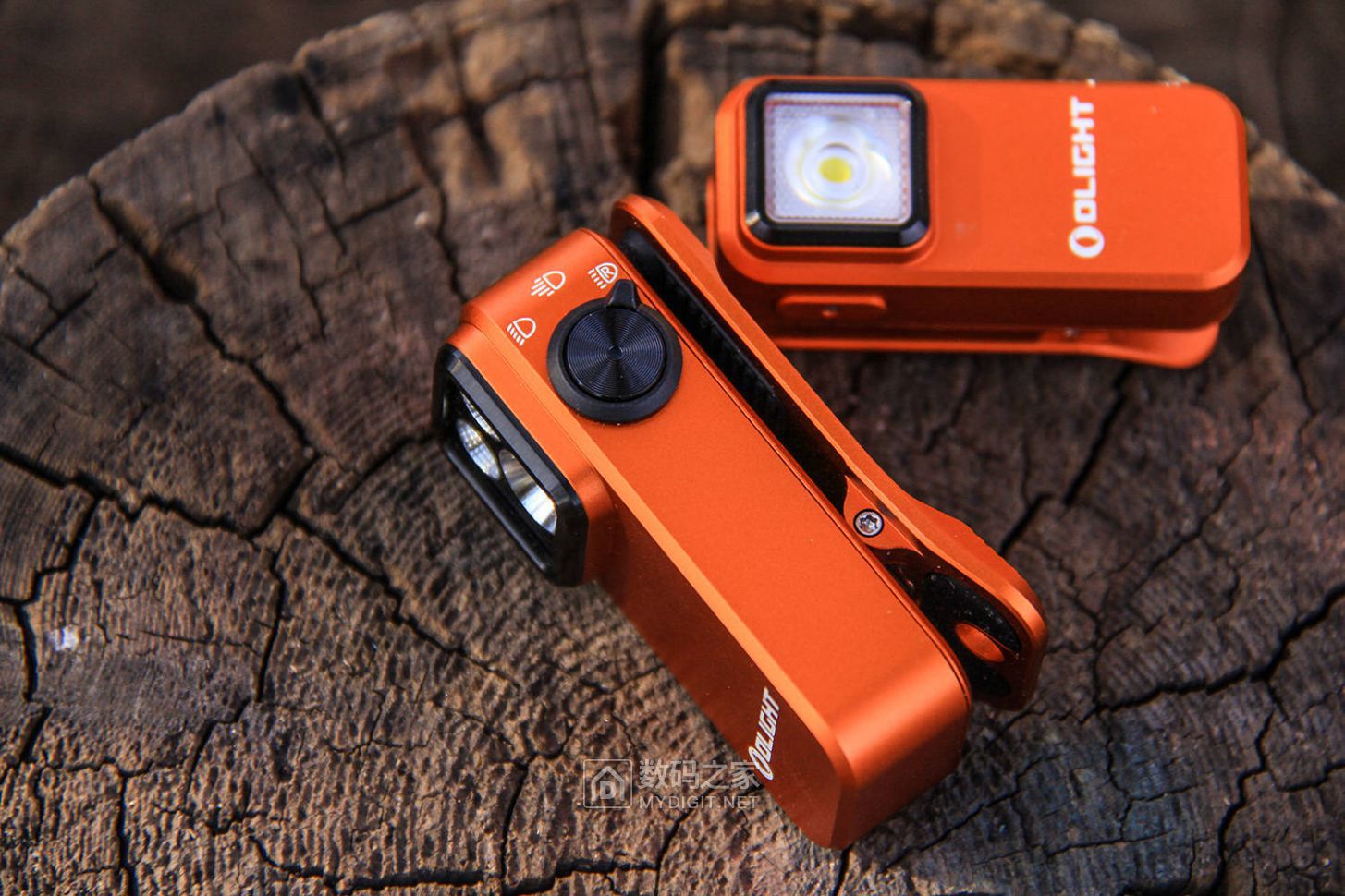

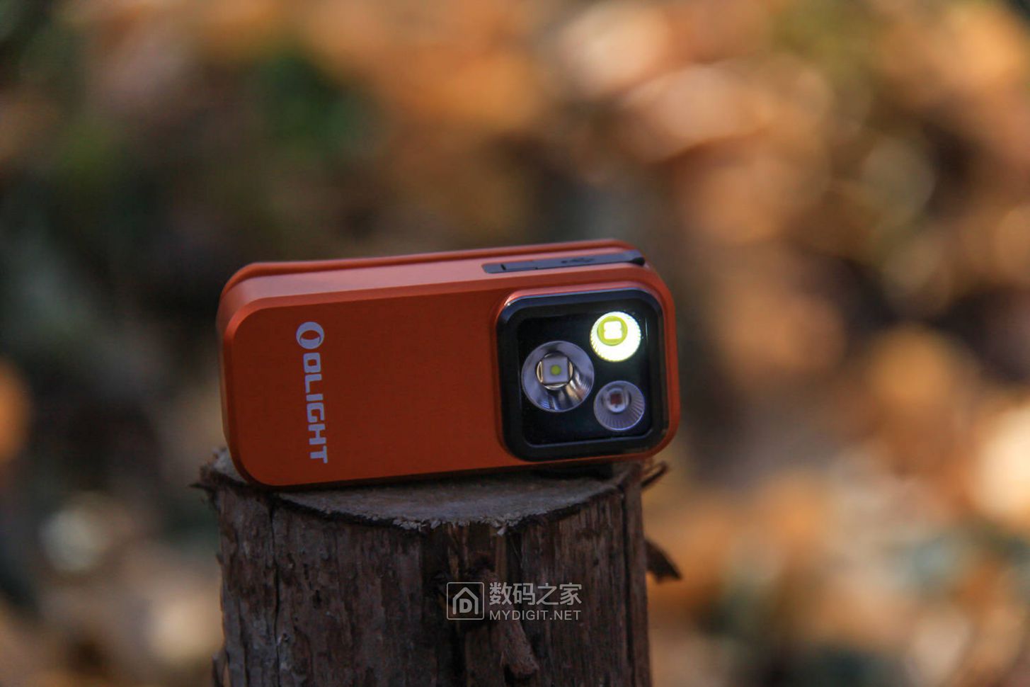

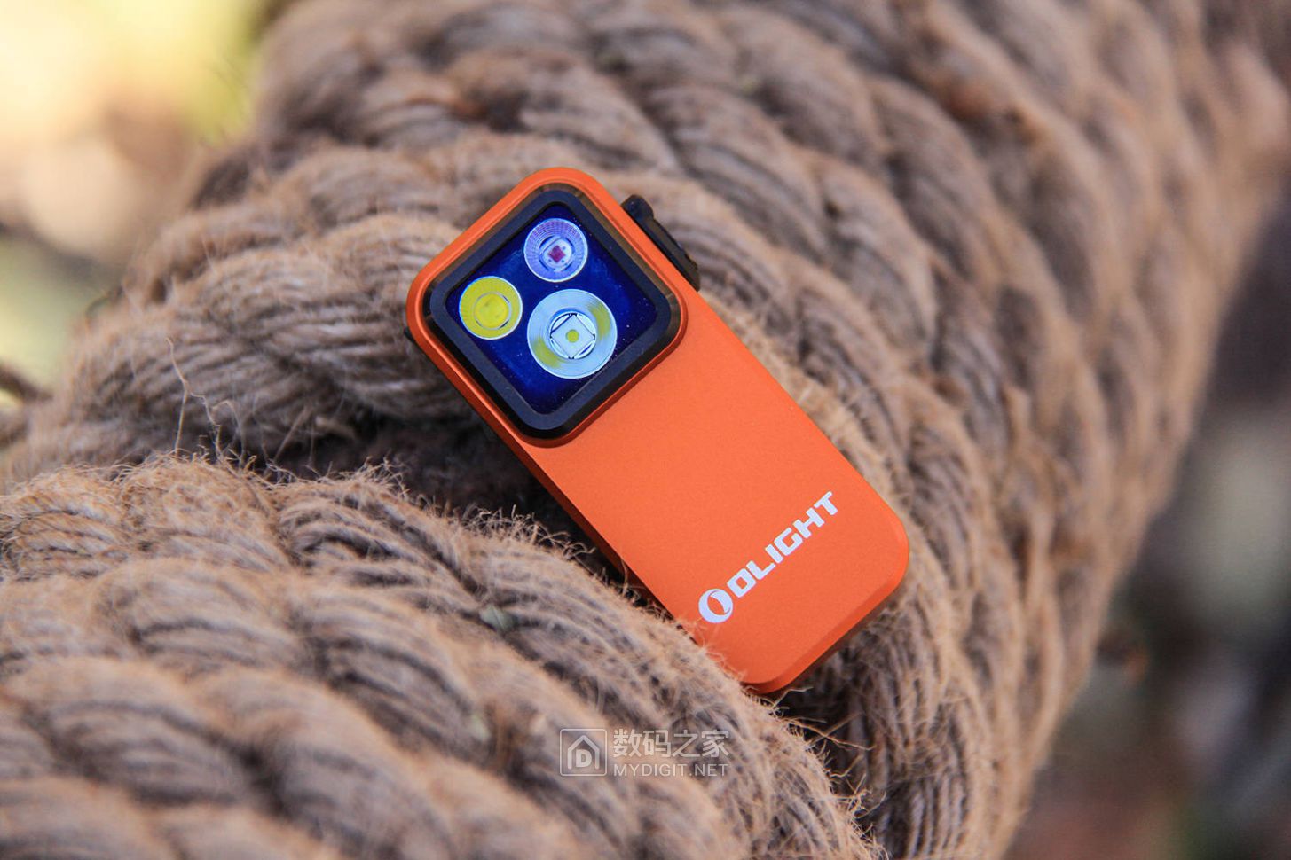

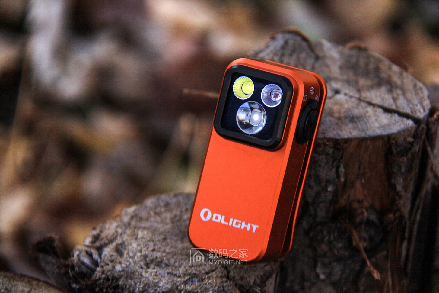

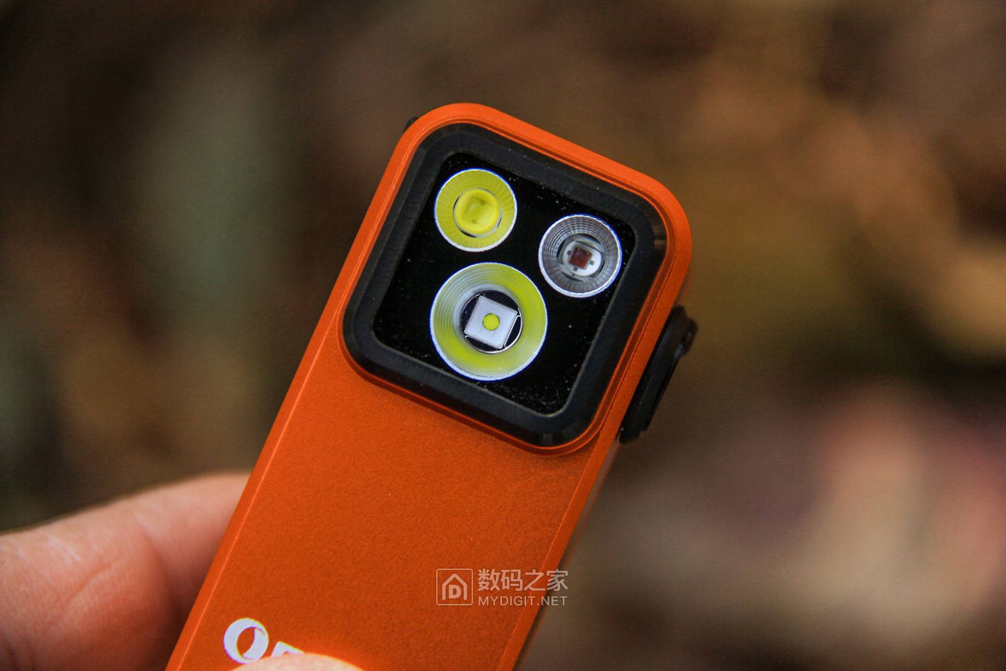

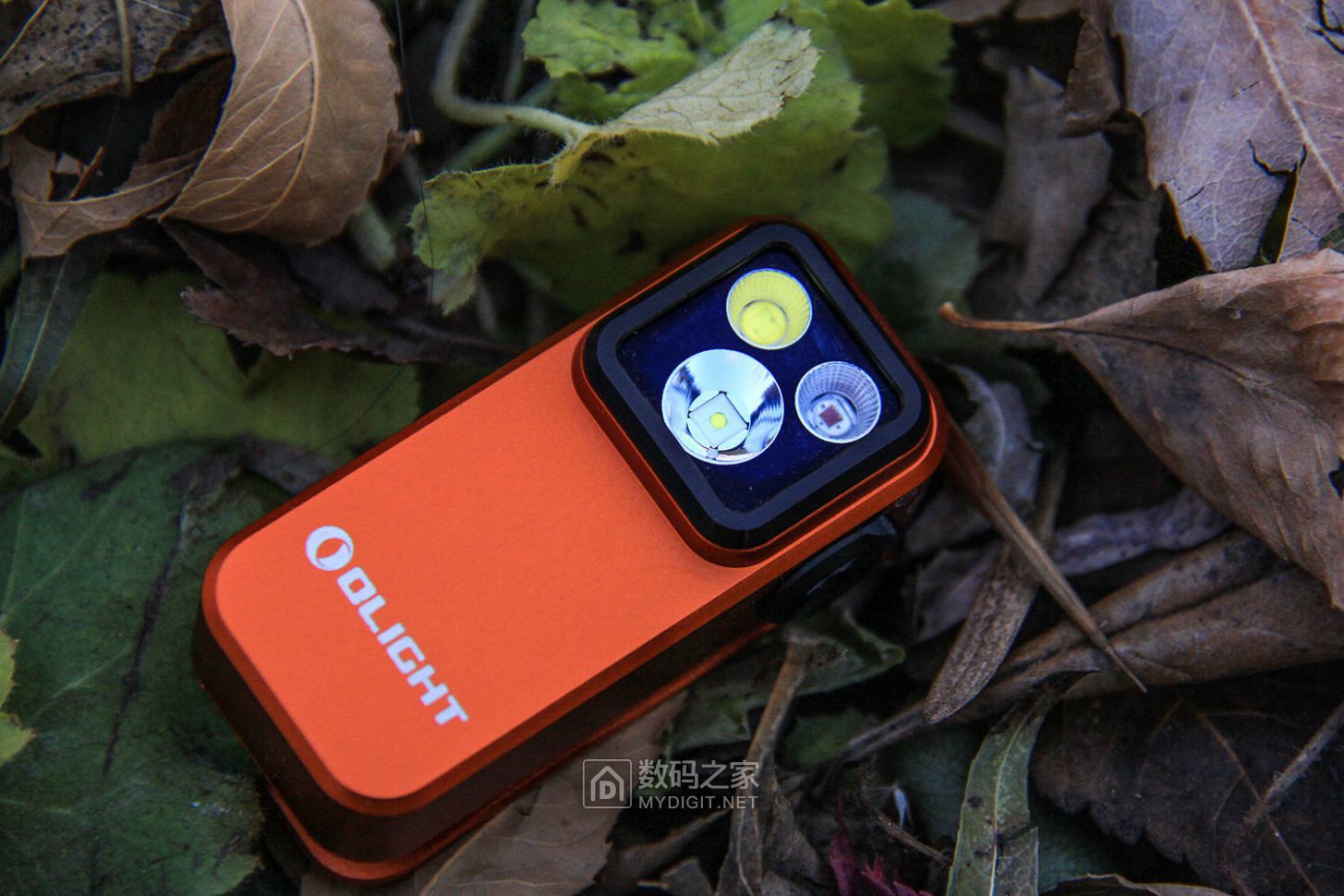

小方侠最吸引人眼球的就是灯头一大两小的三眼,采用垂直灯体表面的方式,形成直立后90°的出光效果,无论配合夹子、立放、磁吸等功能,还是直接手持,都非常实用。
最下方的为聚光灯珠,圆形的小核心+光面大口径反光杯,形成聚光照明;左上为泛光灯珠,面积较大,带果冻,配合小口径的阶梯纹反光杯,形成泛光照明;右上为红光灯珠,同样是阶梯纹反光杯,打散光线,使光线铺设更均匀。
照明均为色温约6500K的正白光,通过反光杯导光能够形成均匀圆满的一杯黄水,这是灯珠光线通过透镜产生的折射效果,聚光泛光的效果区别明显,就是实际的光路。
小方侠使用的是恒流调光电路,各个灯珠、各个档位都没有频闪,也没有电路的啸叫,使用起来非常舒适,看久了眼睛不会累,聚光和泛光的最小光通量都是1lm,这是我喜欢的柔和月光档位。

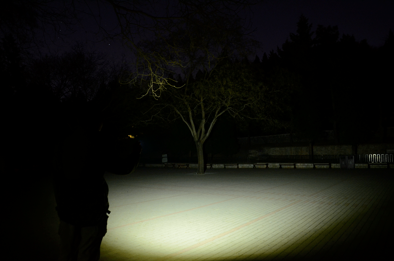

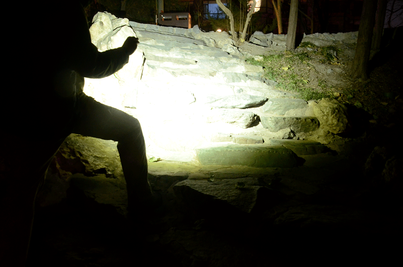

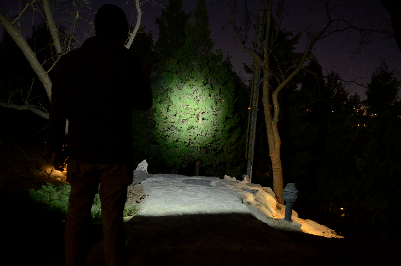

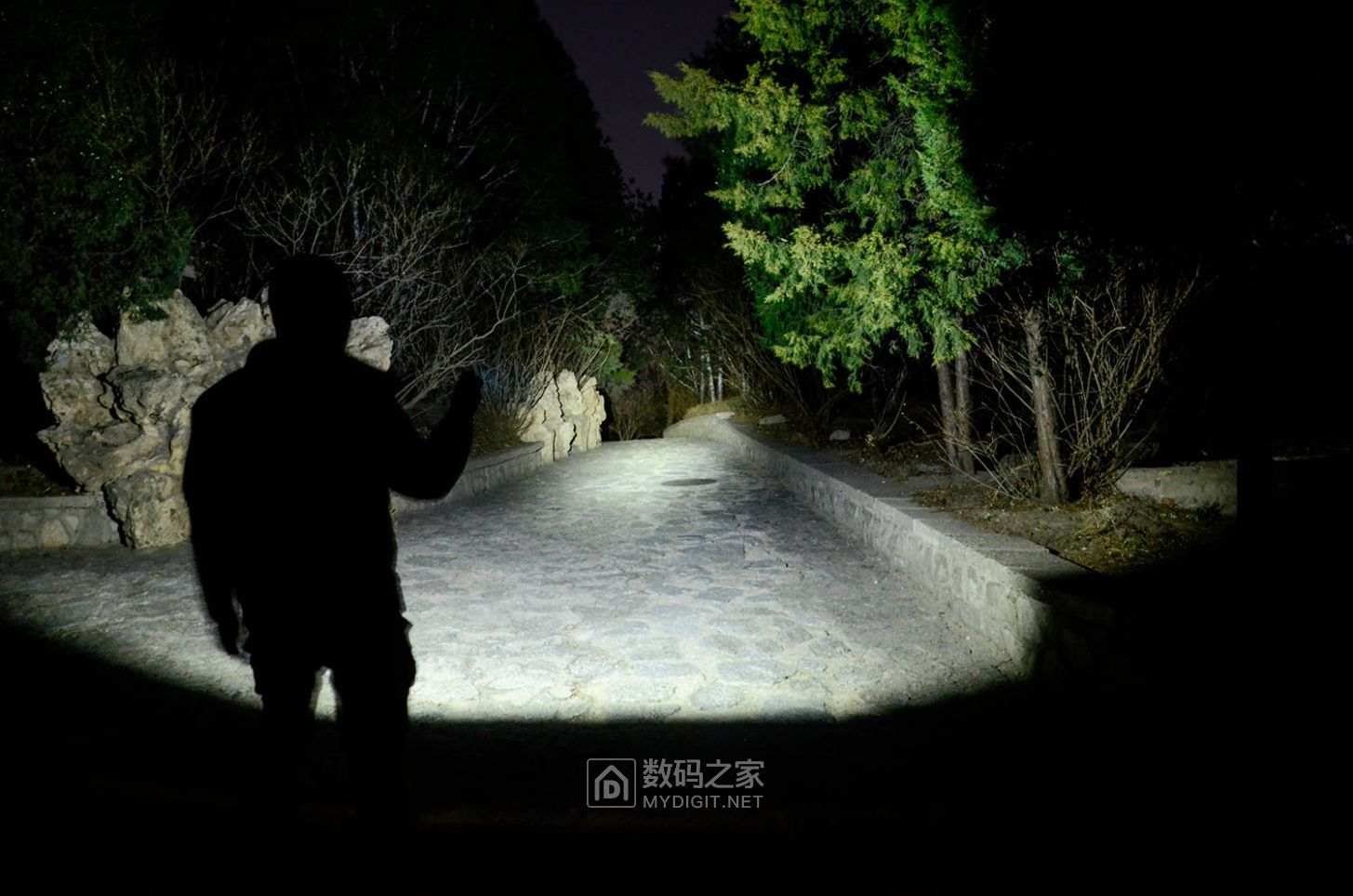

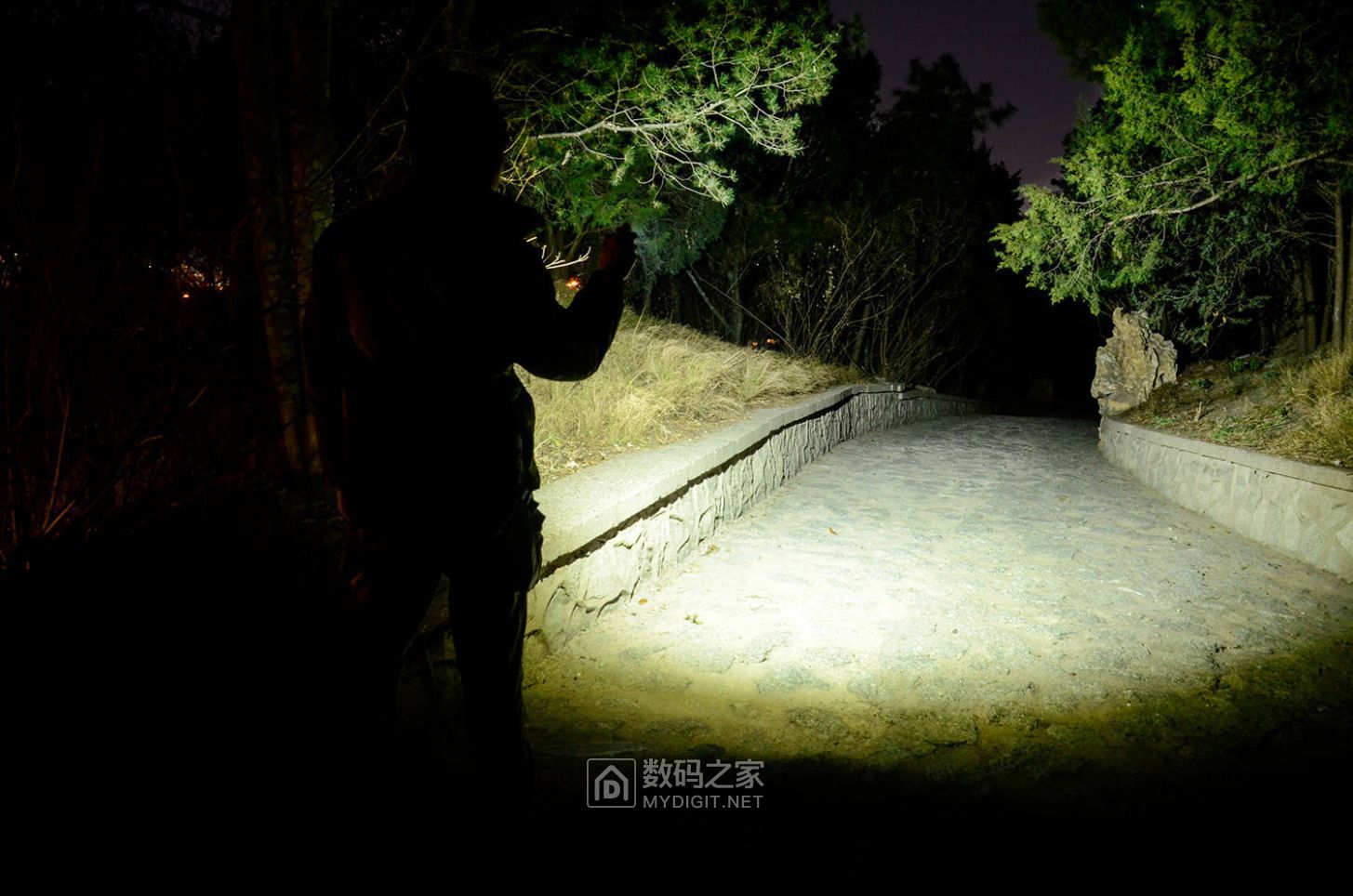

照墙光斑党先来感受一下,聚光和泛光的光斑形态明显不同:聚光主光斑小而亮,与副光斑边界清晰,副光斑亮度从中间向四周逐渐过渡变暗;泛光基本没有光斑形态,就是一大片均匀的亮度区域,照明范围大而且清楚。
从第一人称视角看:聚光照明正前方亮度大、看得很清楚,泛光区亮度小,也能看清近处四周的情况;泛光照明面前就是一片均匀亮度的照明区域,视野范围开阔,中近距离都很清楚。
从第三人称视角看:泛光照明也是开阔的一大片,亮度均匀,没有刺眼的反光;聚光照明的泛光区亮度较低,但正前方主光斑范围内亮度更高、更集中。有了远范兼顾的加持,平时走夜路,爬山露营再也不用担心了。
小方侠聚光照明的最大光通量为380lm,中心光强也有3600坎德拉,最远照明距离能够达到120米,远近层次分明,助你看得更远更清晰。
泛光的最大光通量为500lm,视野开阔,光线均匀,最远照明44米,更适合晚上走路、遛弯、夜爬等中轻量户外活动。

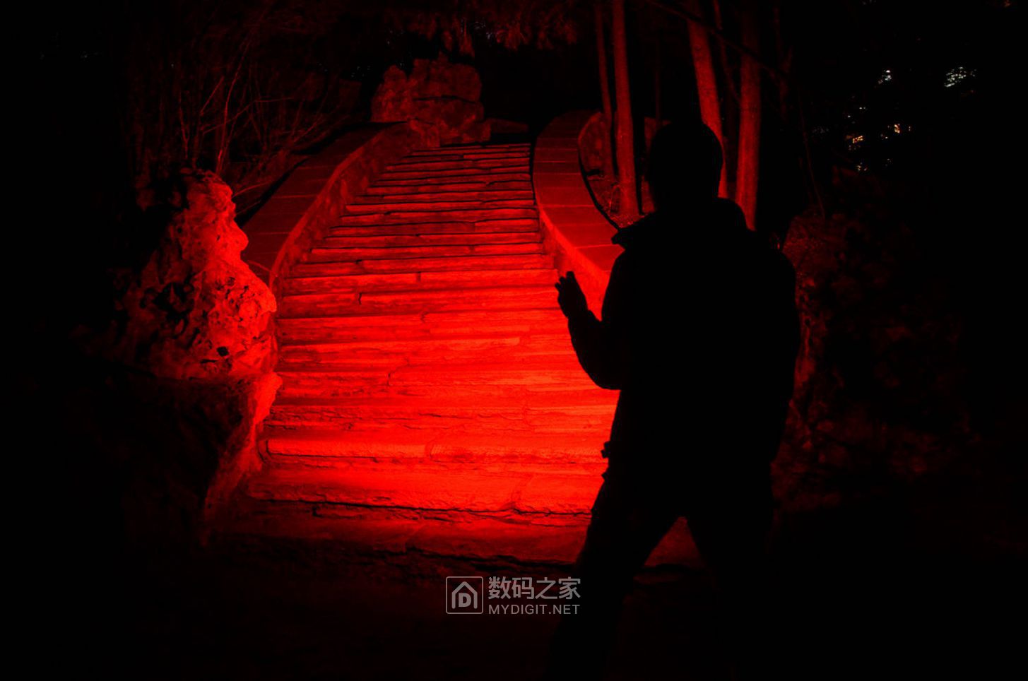

红光能够保护人眼的暗视力,黑暗环境使用不会觉得明暗变化刺眼,利用小方侠的夹子,就能变成一盏帽子灯,使用4lm档位,在户外看看地图、写写露营日记,非常方便。
小方侠红光的最大光通量为40lm,这是具备实用性能的红光,也是泛光一大片的照明效果,可以看清15米以内的情况。

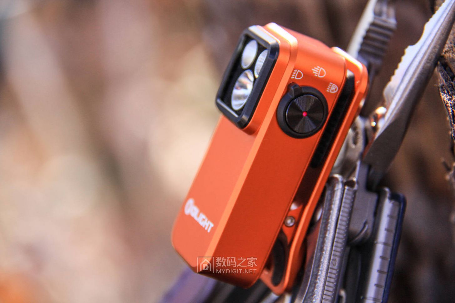

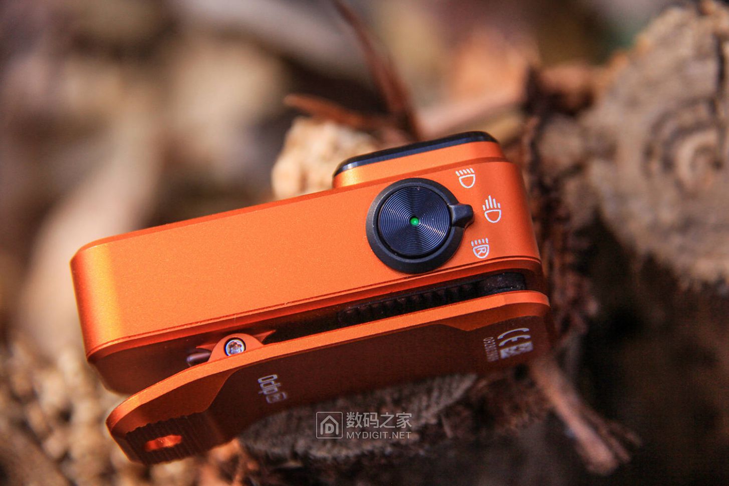

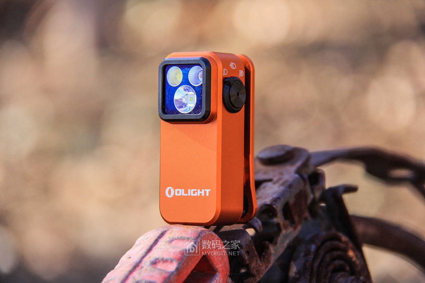

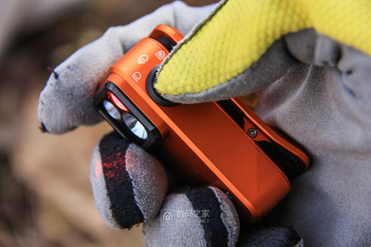

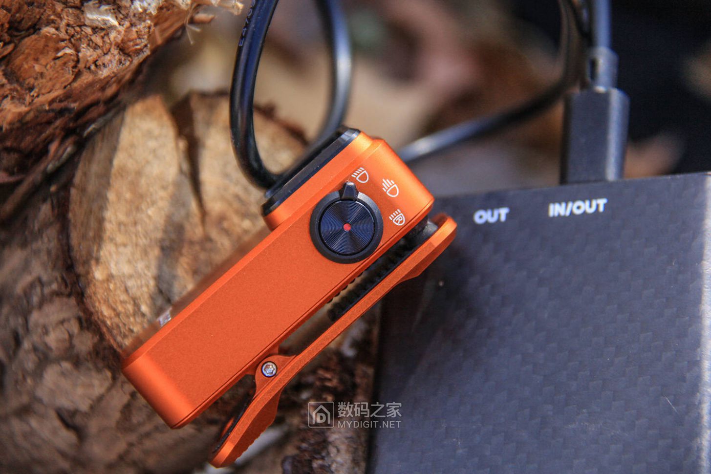

小方侠Oclip Pro与之前的Oclip相比,都采用了侧面开关,小方侠由于有三种发光模式,因此采用了组合开关的形式,取代了此前的小长条按键。
组合开关采用旋转拨盘+中间按键的形式,拨盘外沿有个推扭,既方便手指发力,同时也是指针,指向泛光、聚光、红光的位置,就是相应的照明模式,非常简单。
中间开关还是按压操作,圆形开关直径约为8.5mm,同心圆防滑纹,比此前的小长条按键更方便操作。戴着手套也能轻松实现转动和按动的组合操作。
单击按键实现开关机,开启照明后,转动拨盘就可以在聚光、泛光、红光之间切换,而且是保持对灯亮度档位切换,操作非常灵活。

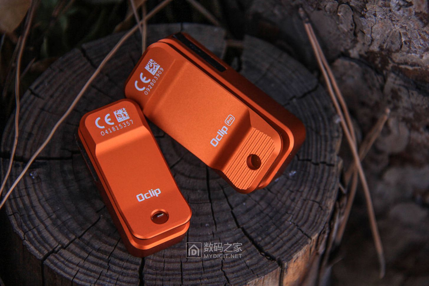

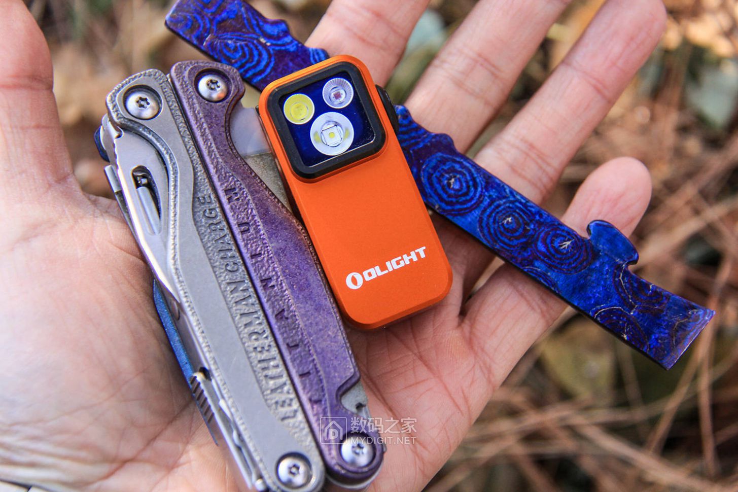

傲雷小方侠,既然叫小方侠,那么必然是方形的匣子,长宽厚尺寸约为57×28×27.8mm,大小符合日用随手夹的定位。
小方侠使用6061铝合金打造,CNC一体成型,高强度坚固耐用,重量小轻巧便携,散热快还耐腐蚀,保持了很高的颜值。
小方侠的净重只有53克,一两多一点,是一件轻量化的装备,作为EDC每天携带再合适不过了。

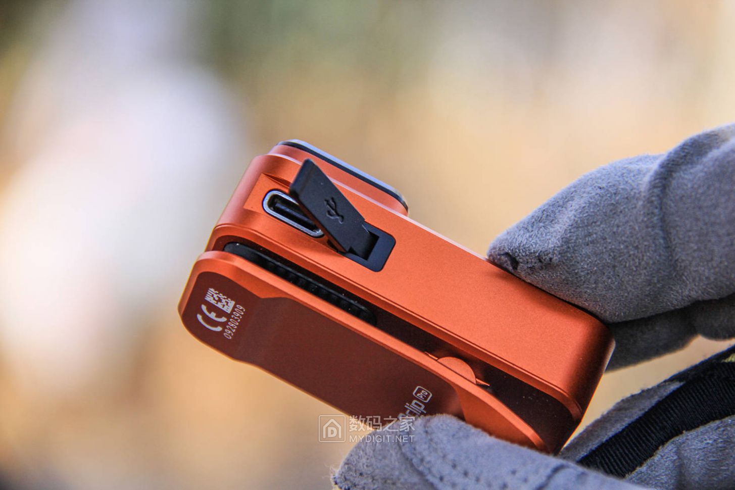

充电口在右侧上部,由带弹力的防尘盖遮挡,TYPE-C充电口也升级做了内防水设计,防尘盖丢了也无所谓。

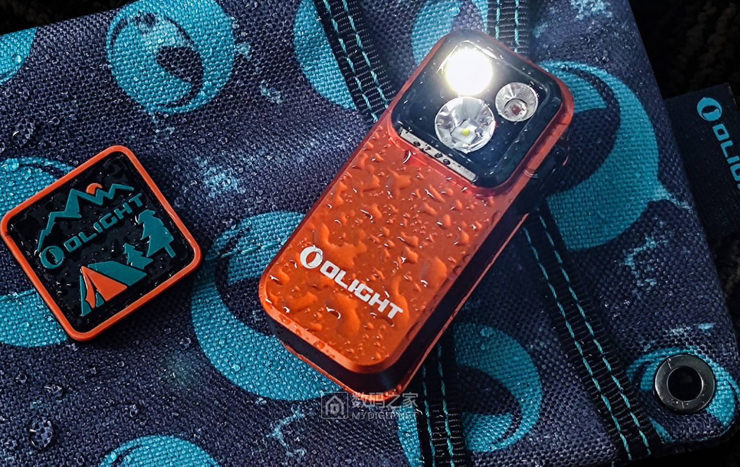

小方侠整机具有IPX6的防水能力,能够抵御连续喷溅,日常生活使用,或者在户外营地下雨下雪等天气使用,完全不用担心进水损坏。

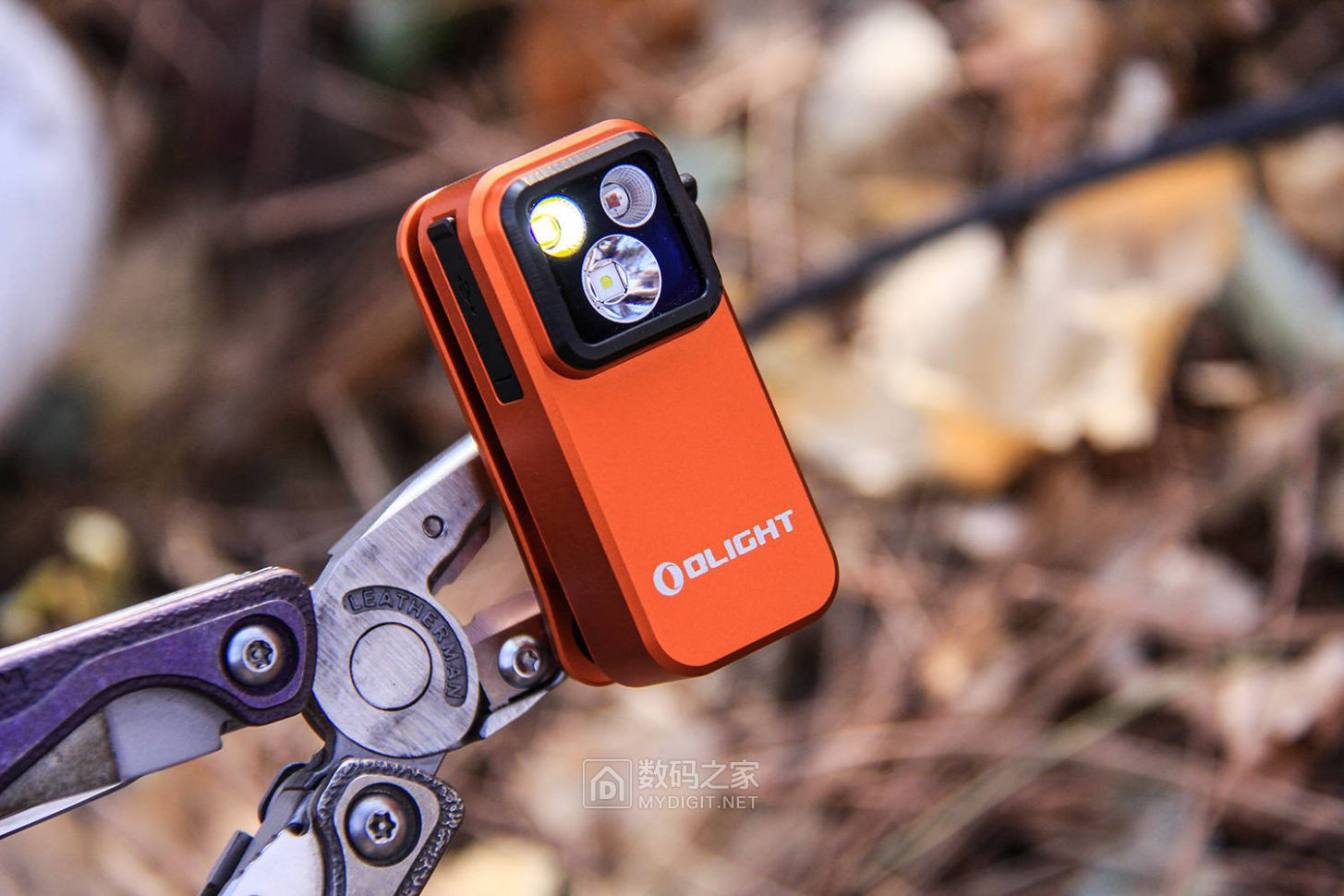

傲雷的手电基本都有尾部磁吸功能,夹子灯系列也不例外,夹板内置一枚强磁铁,能将小方侠牢牢吸附在铁制品表面,实现解放双手的照明,实用性很高。

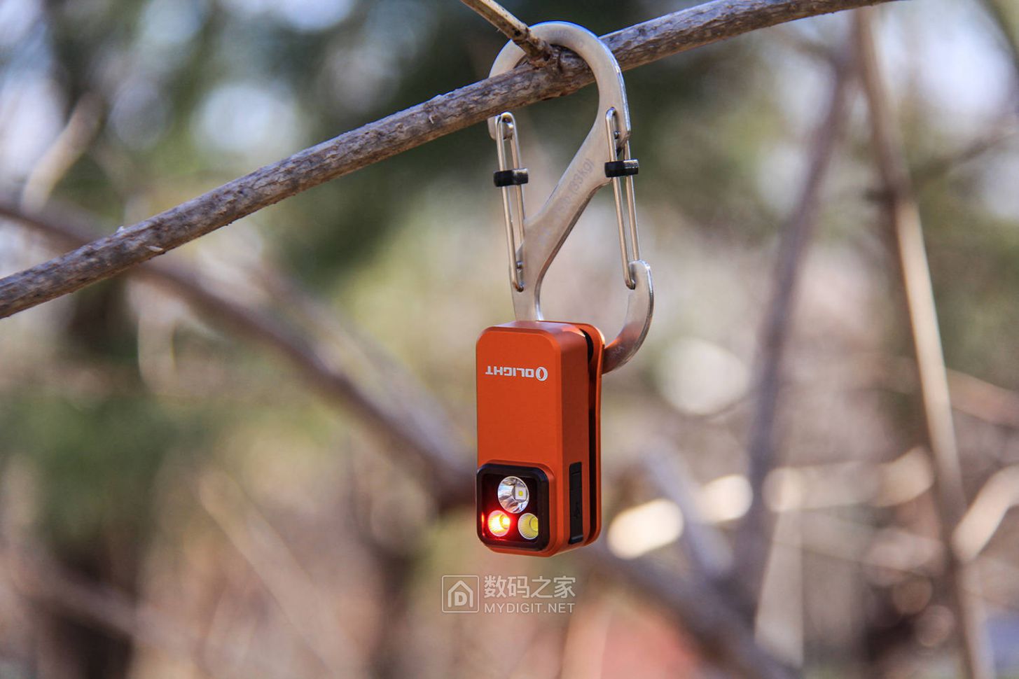

我去户外活动都会带快挂扣,小方侠又有了新的用武之地,除了夹,还能吸在快挂扣上给我提供方便实用的照明。
小方侠夹板指捏的位置还有一个内倒角的圆孔,可以穿过9芯伞绳,利用挂绳或者挂钩,又解锁了新的实用功能。
总的来讲,小方侠可夹、可挂、可吸、可放,再加上三种照明模式,小巧好用,灵活方便,赶紧入手,解锁更多功能吧。
