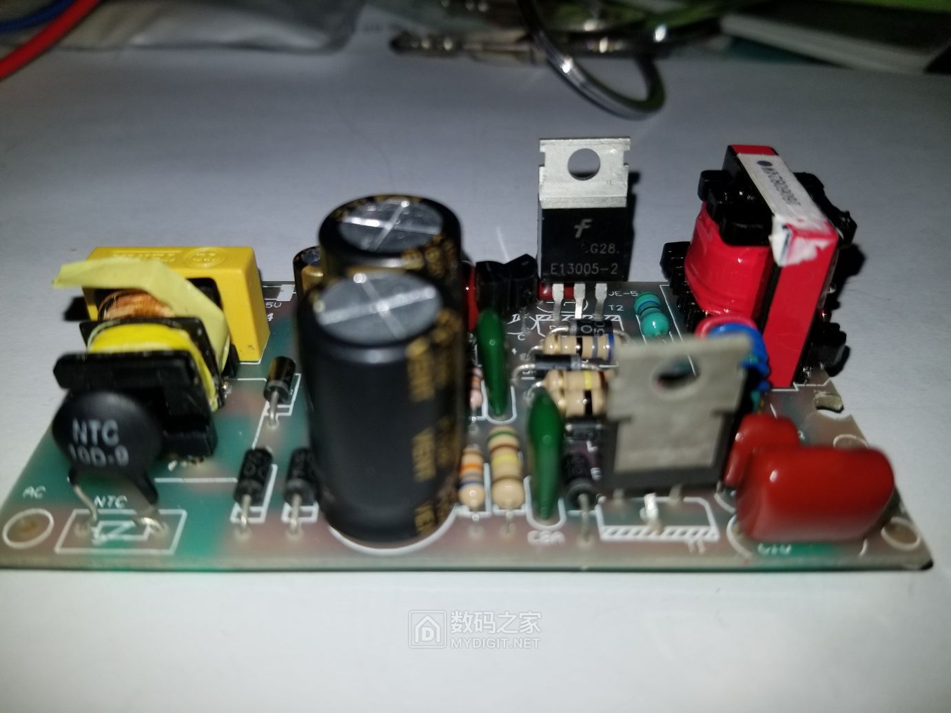

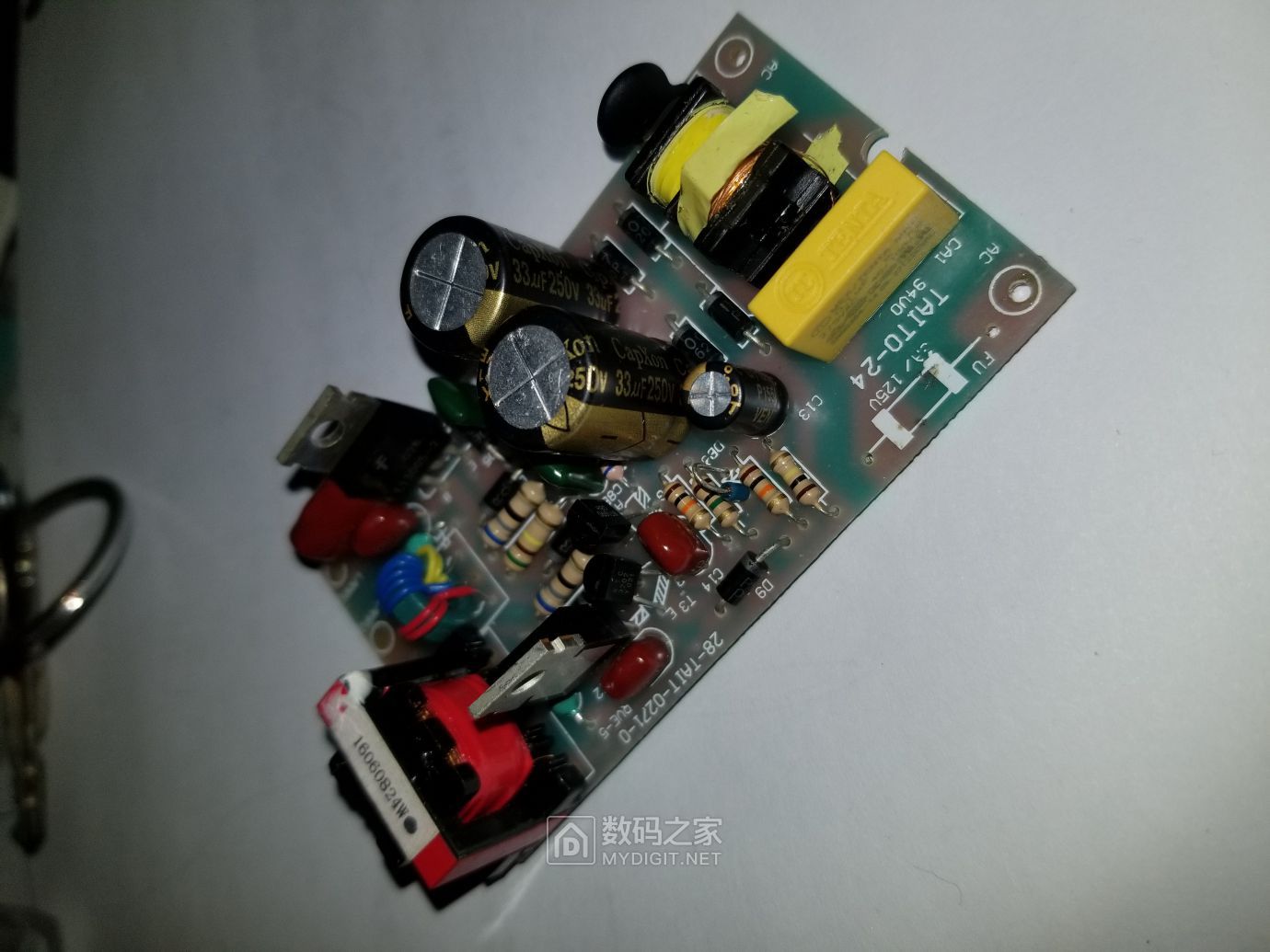

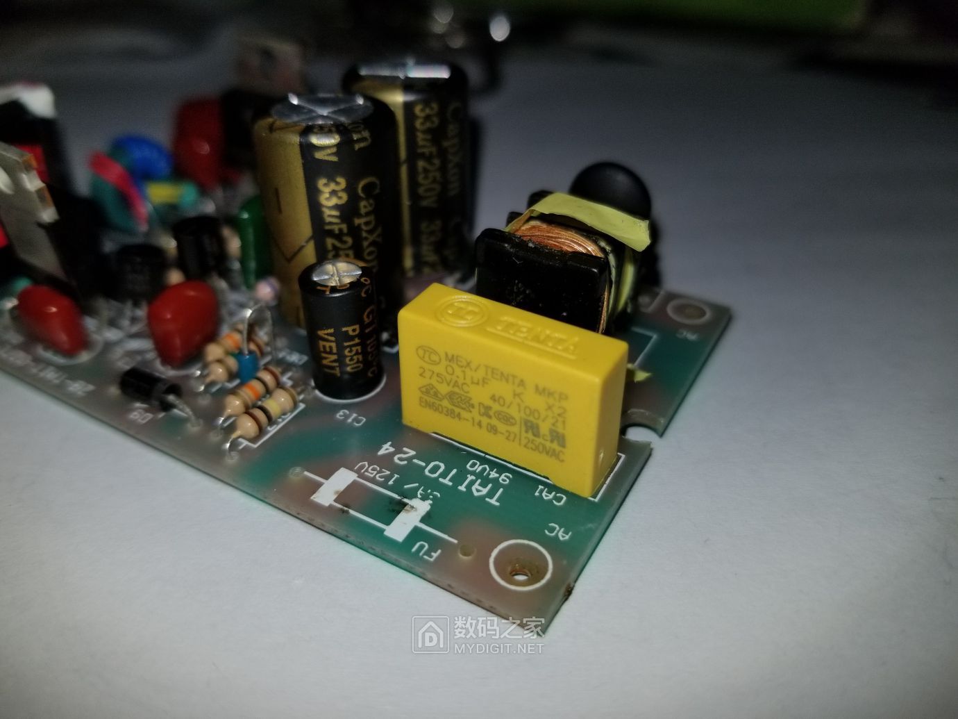

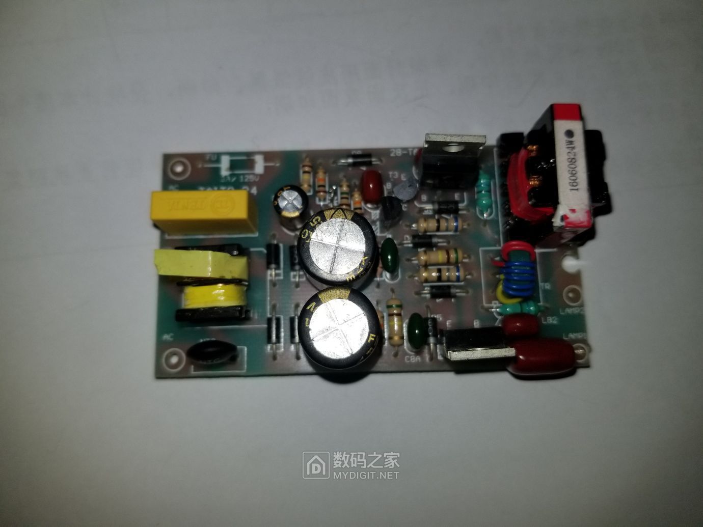

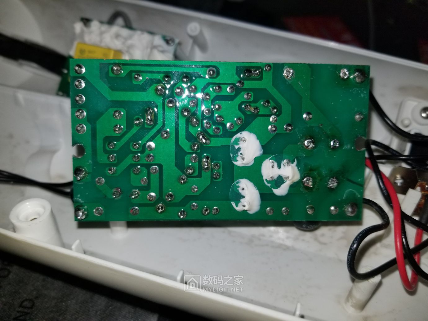

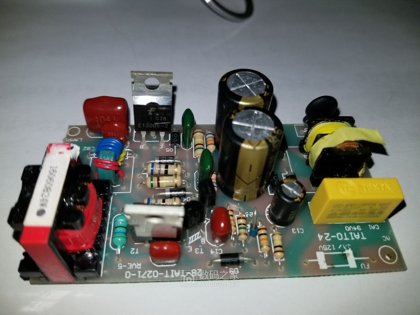

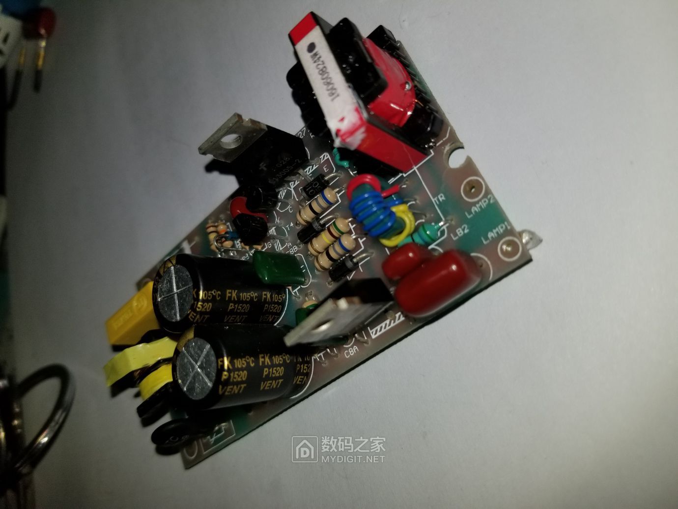

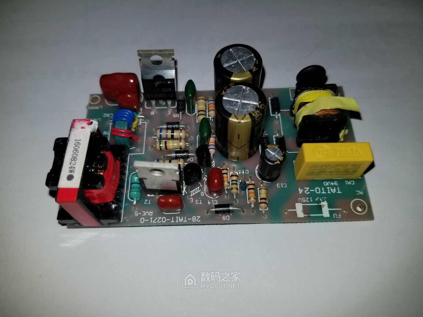

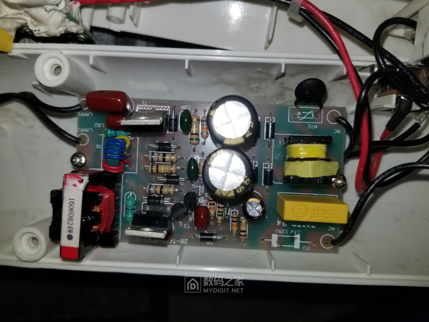

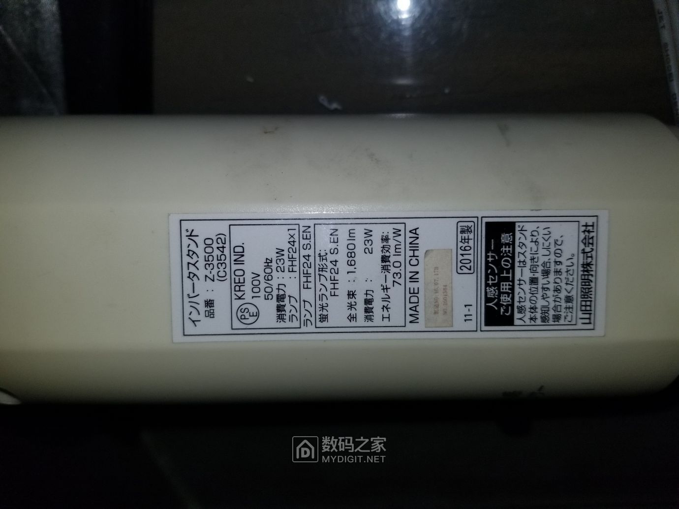

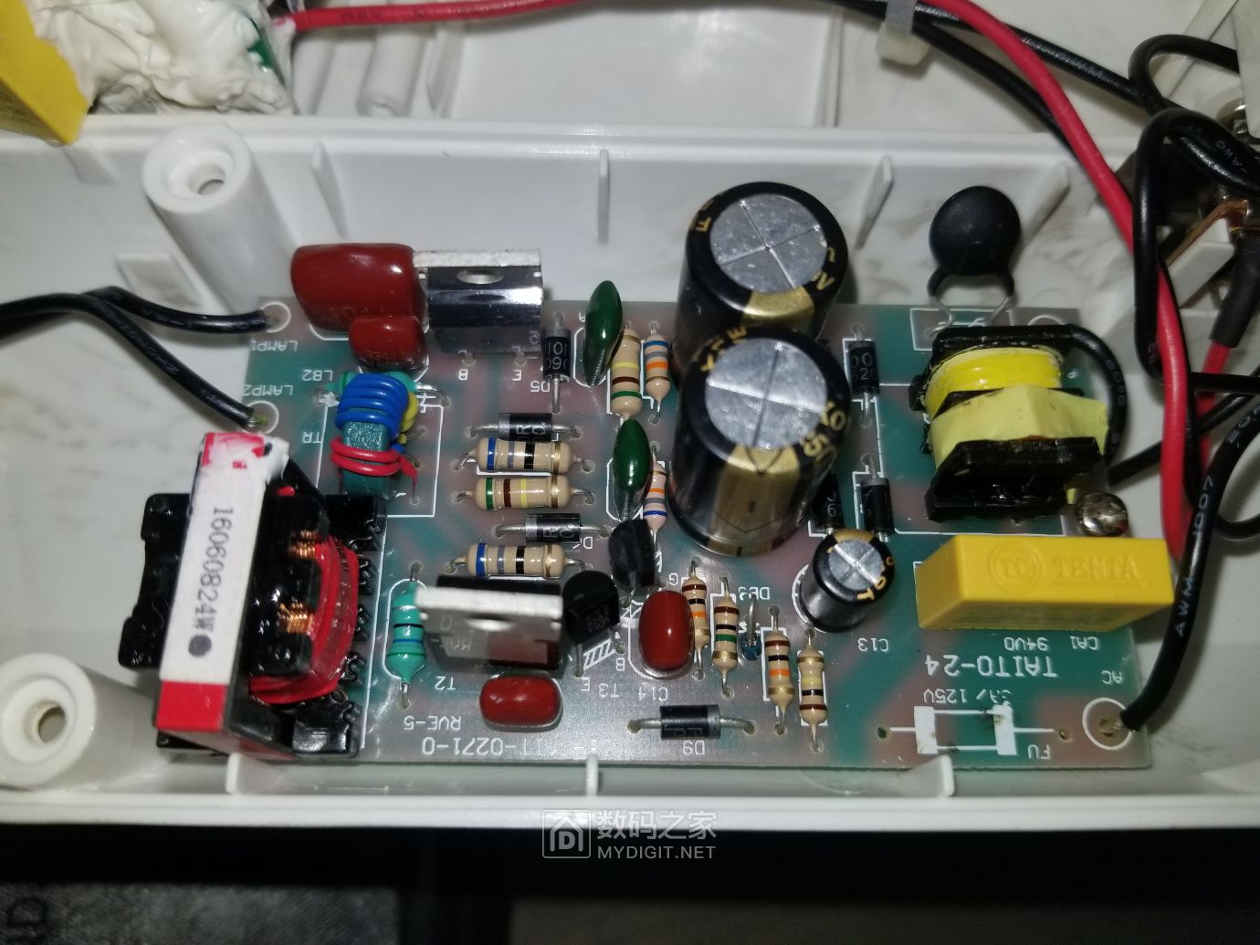

台灯用着好好的突然就不亮了,之前用的时候一直都是接的100v变压器,换了灯管结果还是不亮,打开后看到是一个125V1A的保险管断了,一时找不到替代的保险管,又不懂这些,就瞎搞了一截电线里抽出来的铜丝绕到保险管上看能不能点亮,结果一下把板子上的高频变压器搞冒烟了。。。鄙人不懂这些电路方面的,坛里的大神们看看能不能给出个主意怎么整好,顺便把这个东西改成220V的,原来是用100V的
右上那个黄色的高频变压器被我拆的时候搞坏了

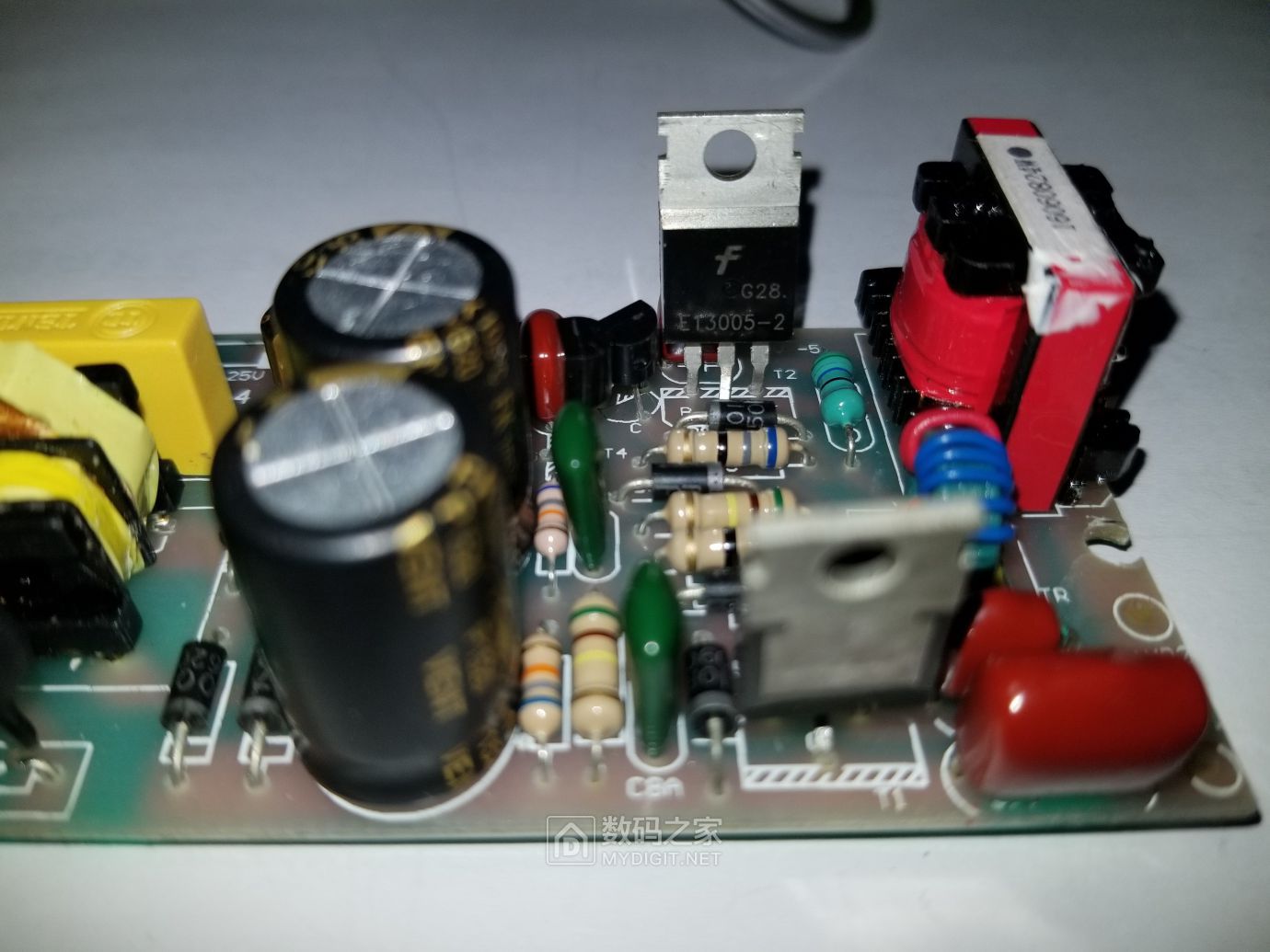

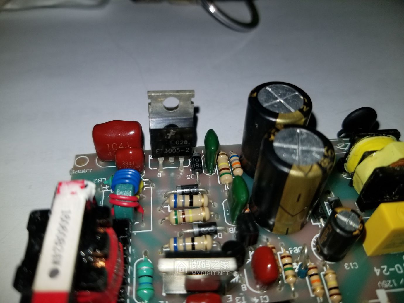

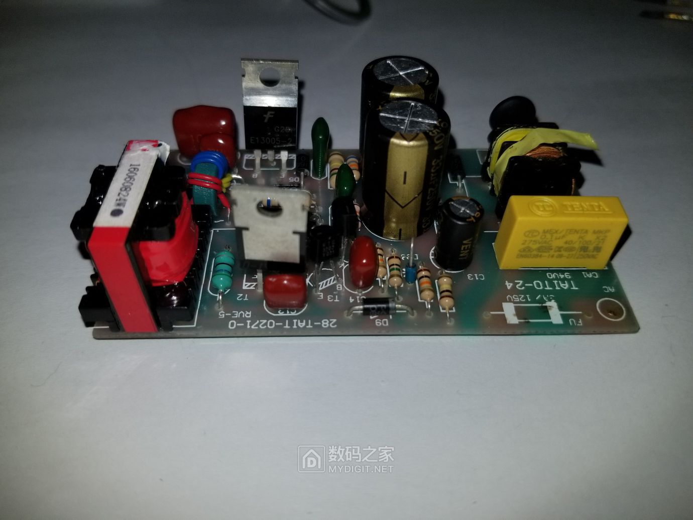

功率管应该是E13005-2的
功率管应该是E13005-2的

 楼主| 发表于 2020-12-15 14:19:02 | 显示全部楼层
颜师信 发表于 2020-12-15 13:44
这镇流器做工用料一点日本味都没有啊,应该是国代工的。这种没有芯片的电子镇流器不难修,保险烧了先量一下 ...
两个功率管应该是坏掉了,看标签确实是madeinchina

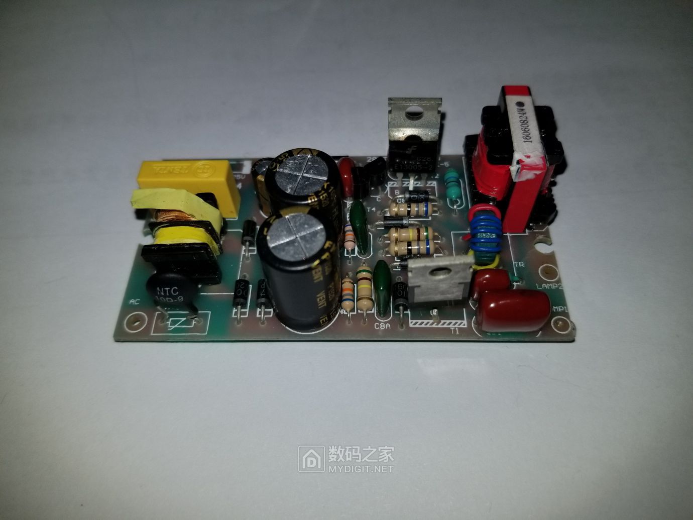

 楼主| 发表于 2020-12-16 12:20:01 | 显示全部楼层
温力口 发表于 2020-12-15 19:20
拍这么多,没有一张背面的。这跟普通电子镇流器一样的,多了EMI 部分。冒烟的是红色还是黄色的哪个? ...
第三张就是板子背面的图,黄色的变压器冒烟了,里面的漆包线都已经被烧透了。。。

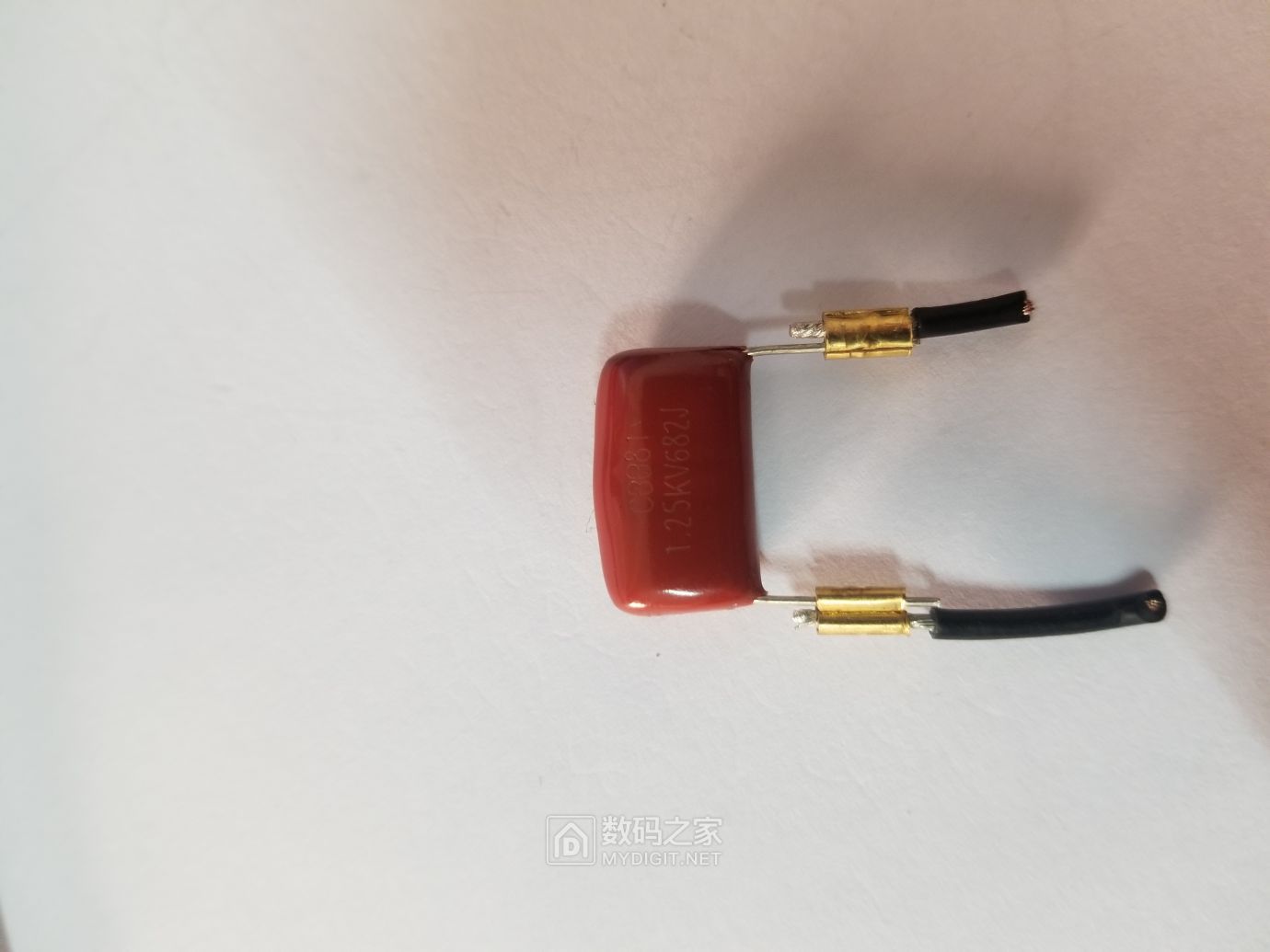

 楼主| 发表于 2020-12-16 12:26:15 | 显示全部楼层

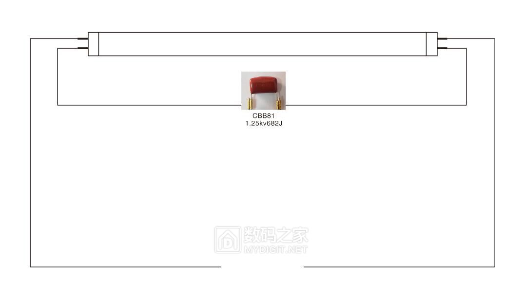

danqrs 发表于 2020-12-15 19:34
弄个国内20~24W镇流器或者飞X浦护眼灯镇流器就行了。
启辉电容拆下来改到灯管插座。。。
请问启辉电容是104J  400V的那个红色的吗?还是CBB81 1.25KV682J的那颗?

 楼主| 发表于 2020-12-18 10:01:44 | 显示全部楼层
请问这个启辉电容怎么个接线法呢?是不是跟我发的倒数第二张那么接呢?我画的那个图是原装板子的接法

cbh1a 发表于 2020-12-18 12:59
那个是共模电感,冒烟说明后面的电路有短路
请问这个电感有没有什么可以替换的?X宝上没有现成的卖,里面的漆包线都烧的短路了
 楼主| 发表于 2020-12-23 11:04:14 | 显示全部楼层
多谢大佬们的建议,已采取老哥们的建议换了个电子镇流器,用的是飞利浦的22W环形灯镇流器,板子大小合适,正好放进去,后面会补上图
