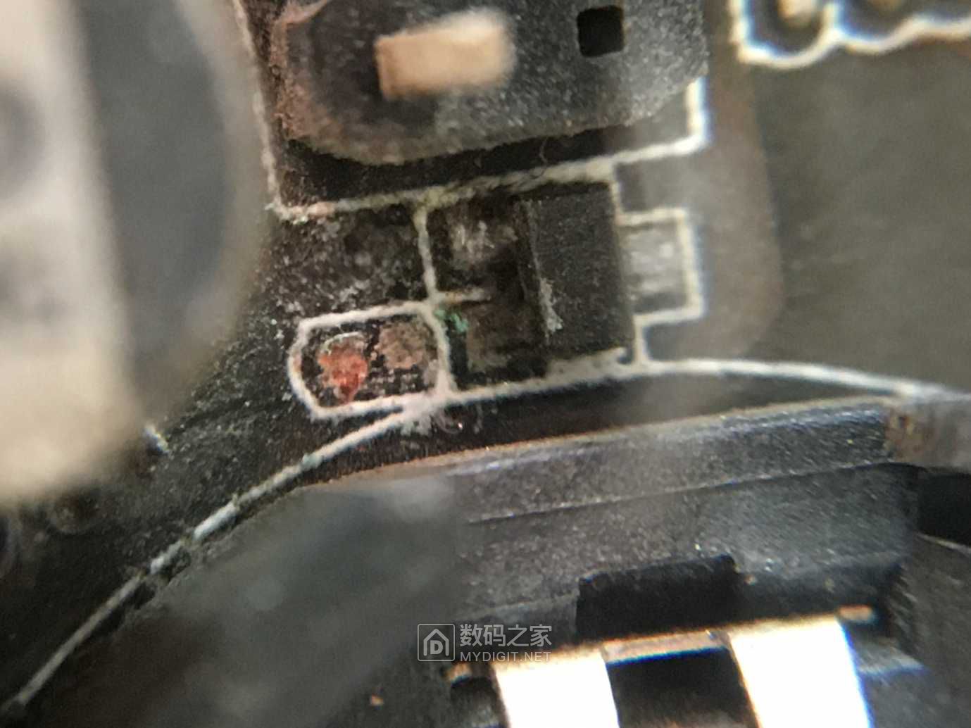

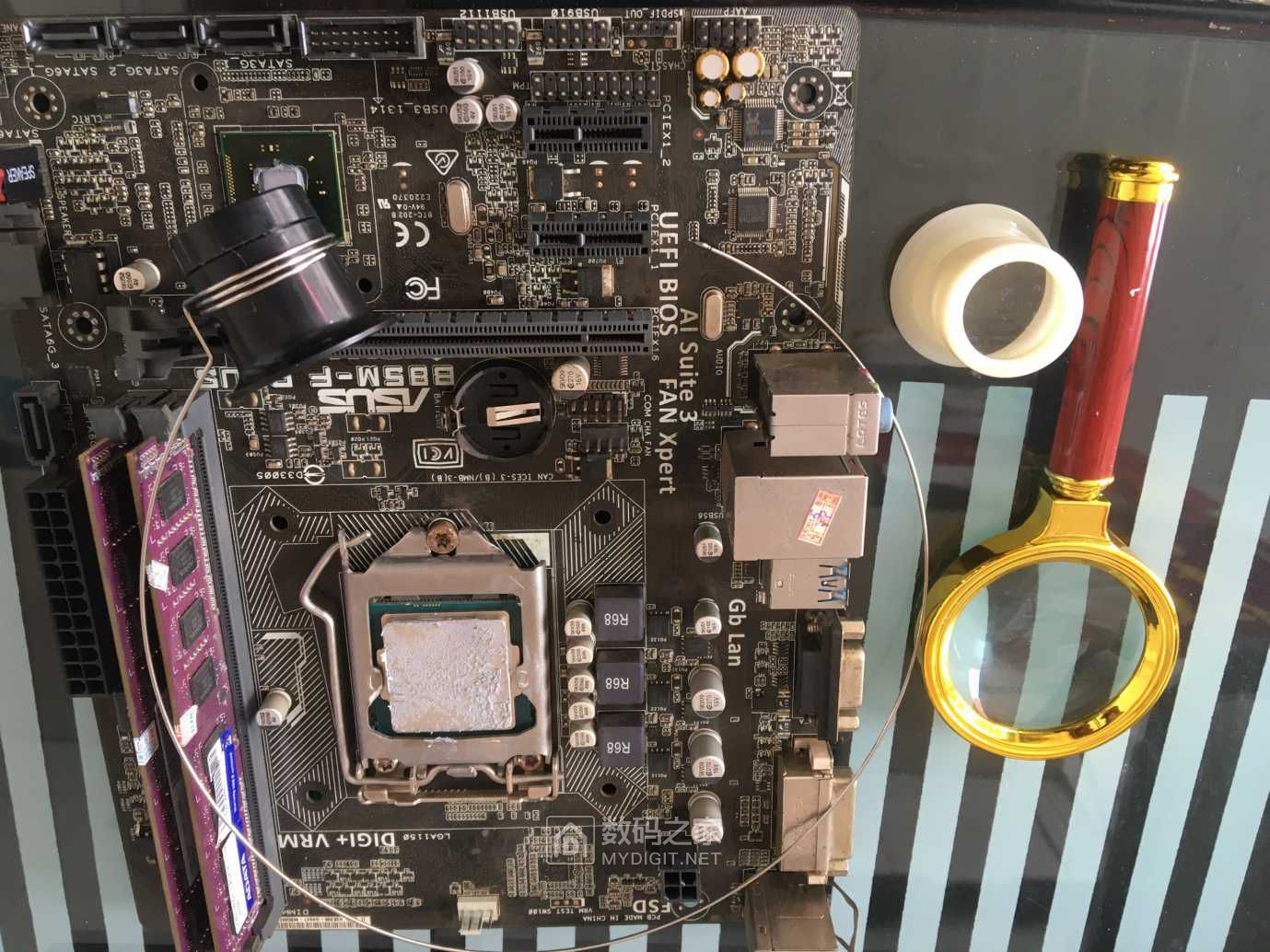

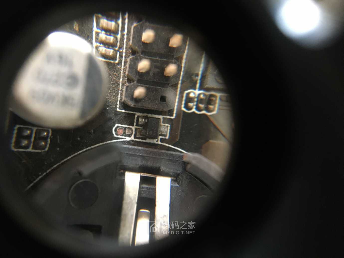

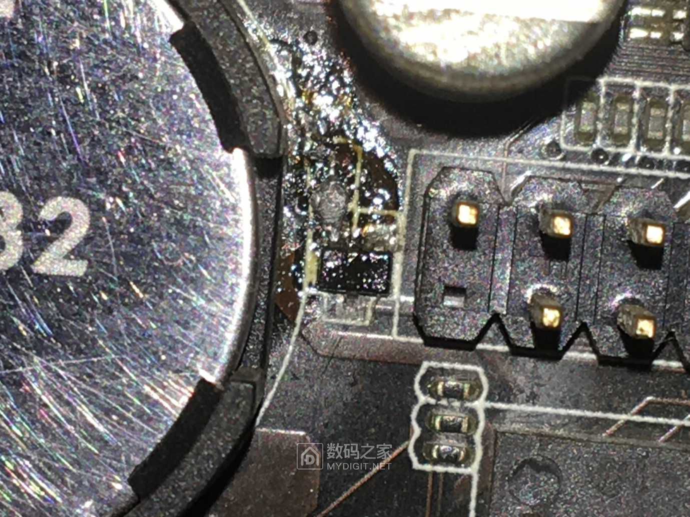

[硬件] B85主板时间总是重置,查找原因成功修复
发表于 2022-5-15 19:38:10 来自手机浏览器 | 显示全部楼层 |阅读模式
电池附近电阻氧化腐蚀烂掉了,KL7一脚也腐蚀烂掉了,电阻实在太小,用电烙铁焊的太丑了,好在问题解决了!
