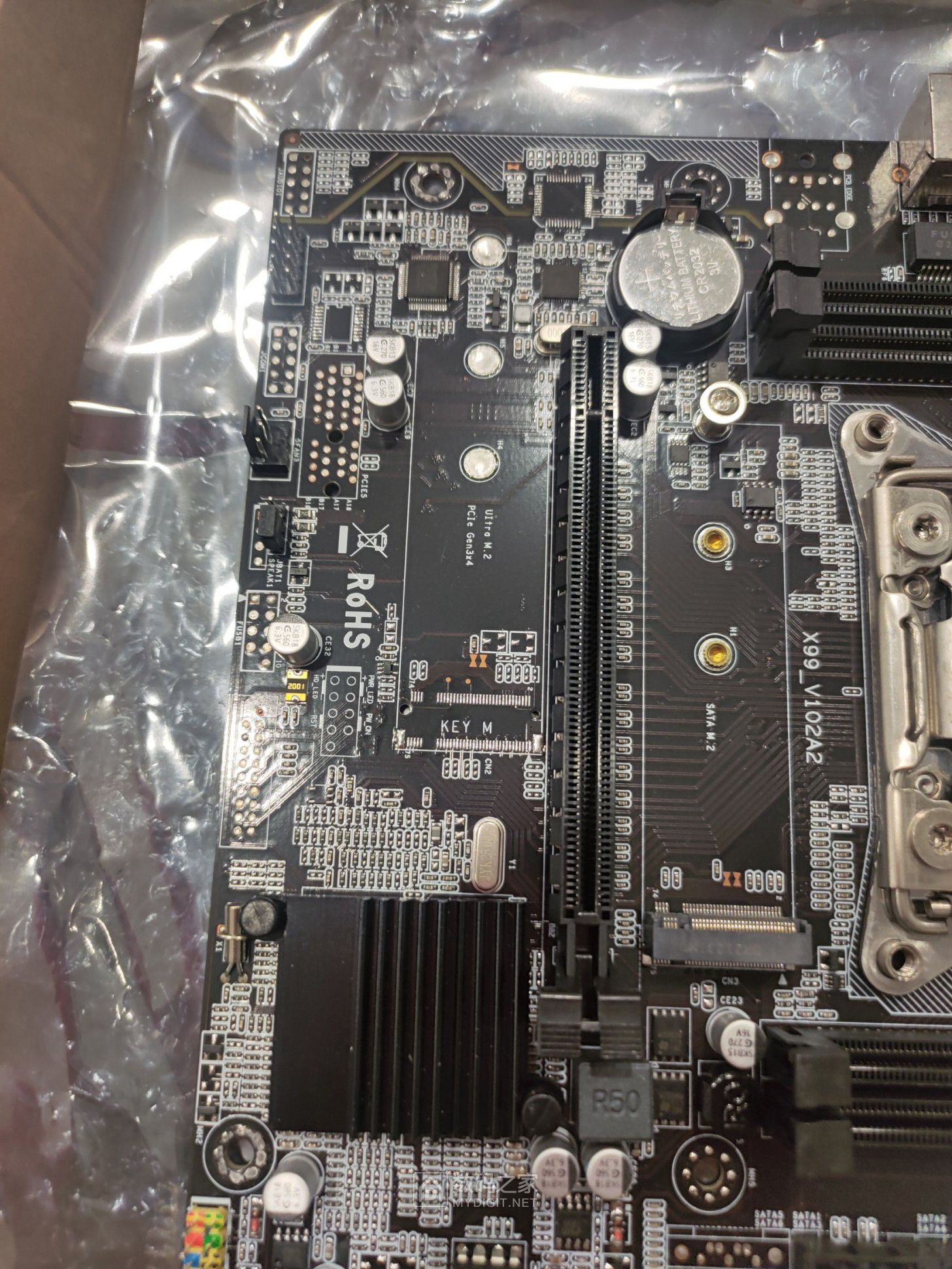

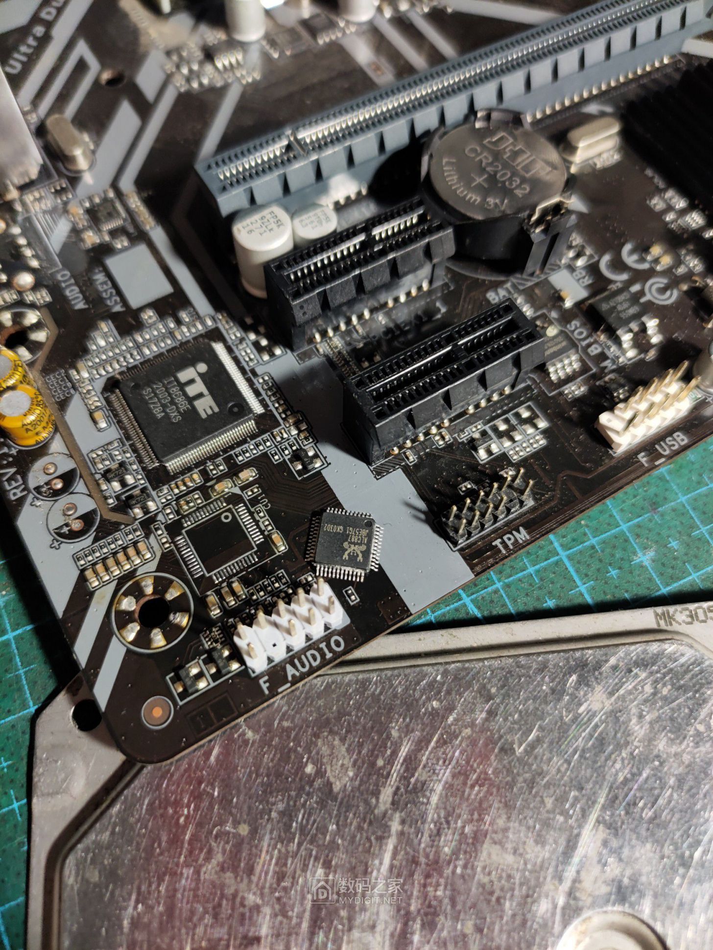

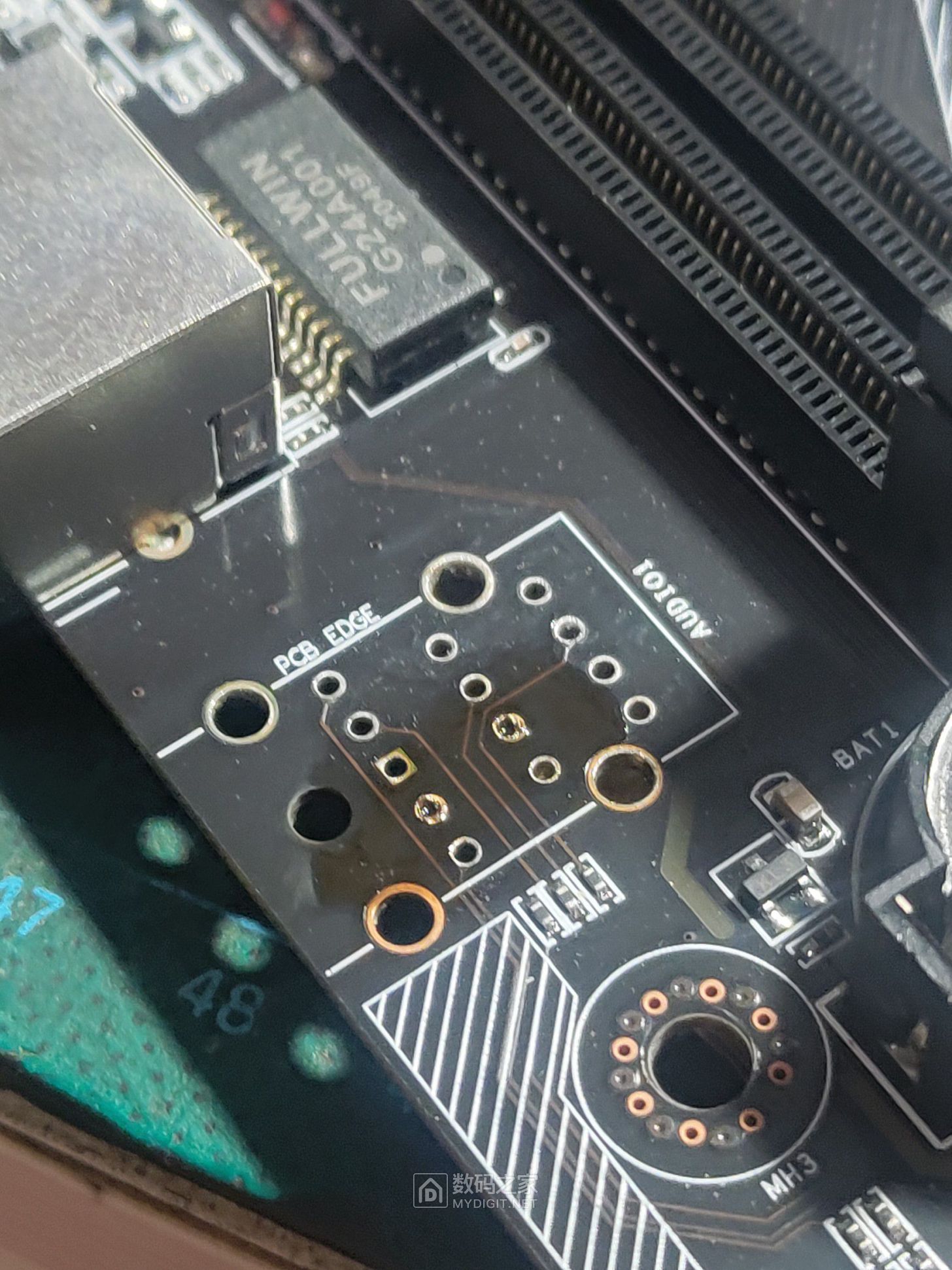

好久没装机了,手有点痒。逛了一下市场,发现垃圾佬主流平台已经变成了X99,这次玩个软饭硬吃吧。

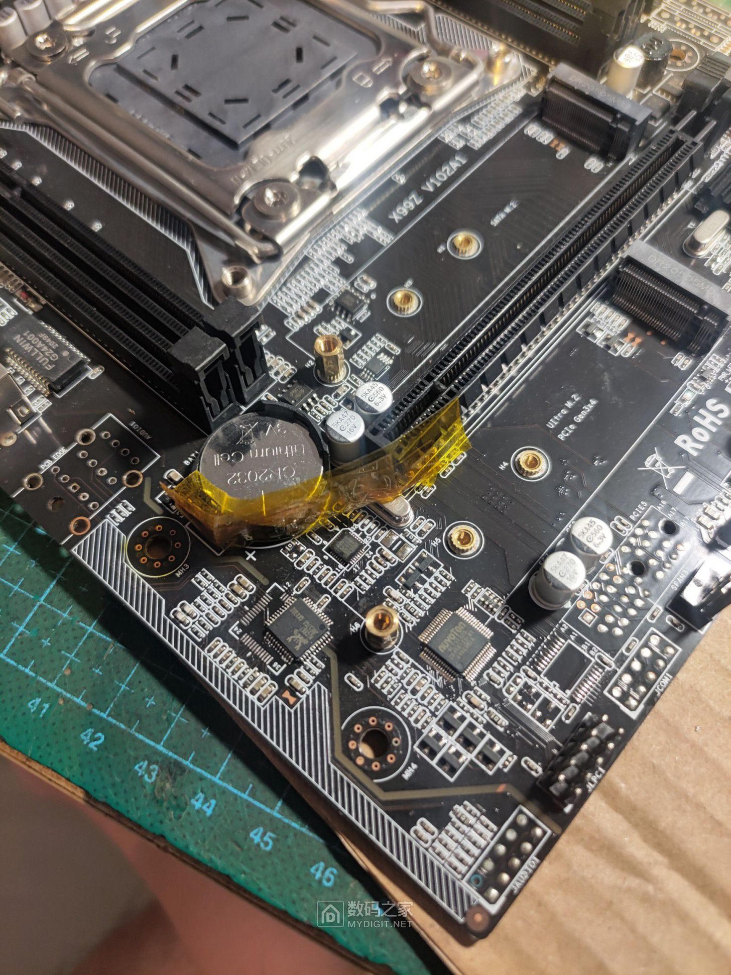

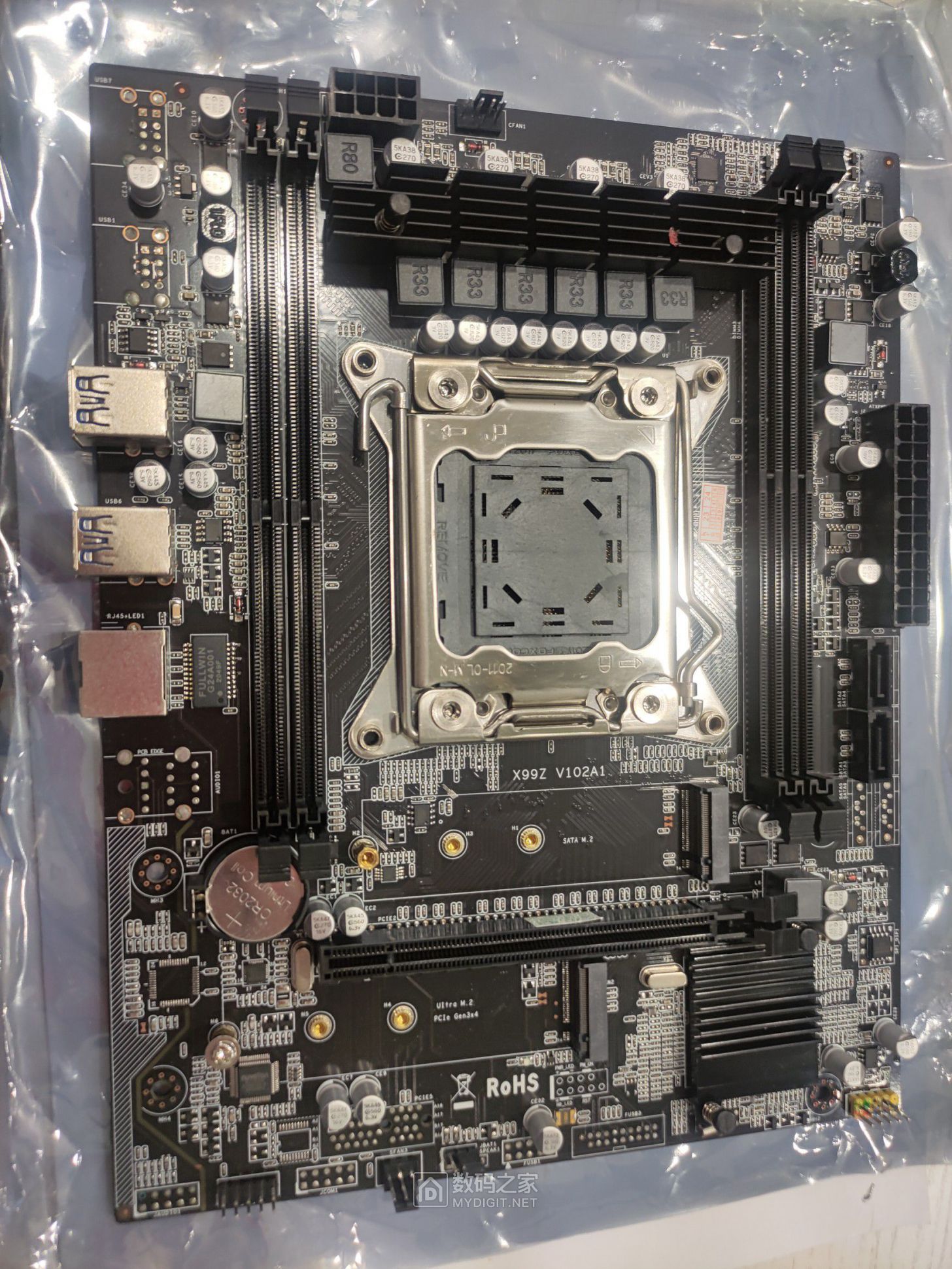

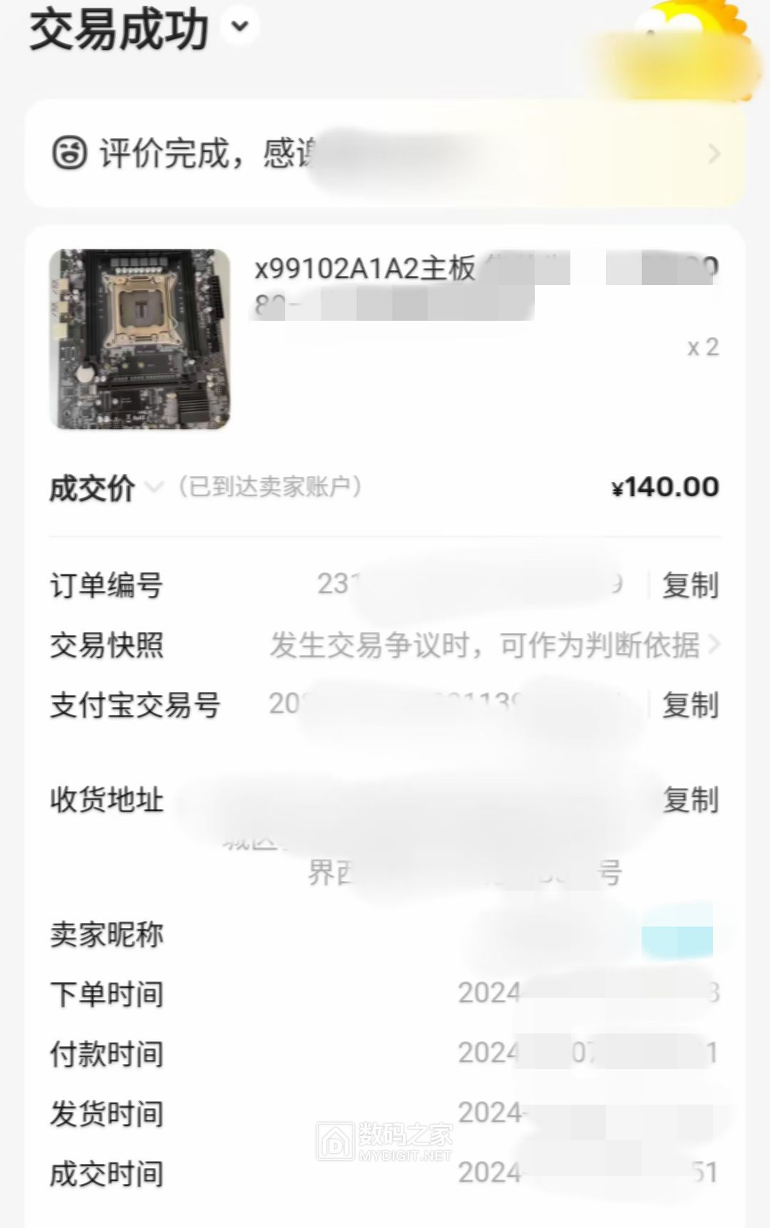

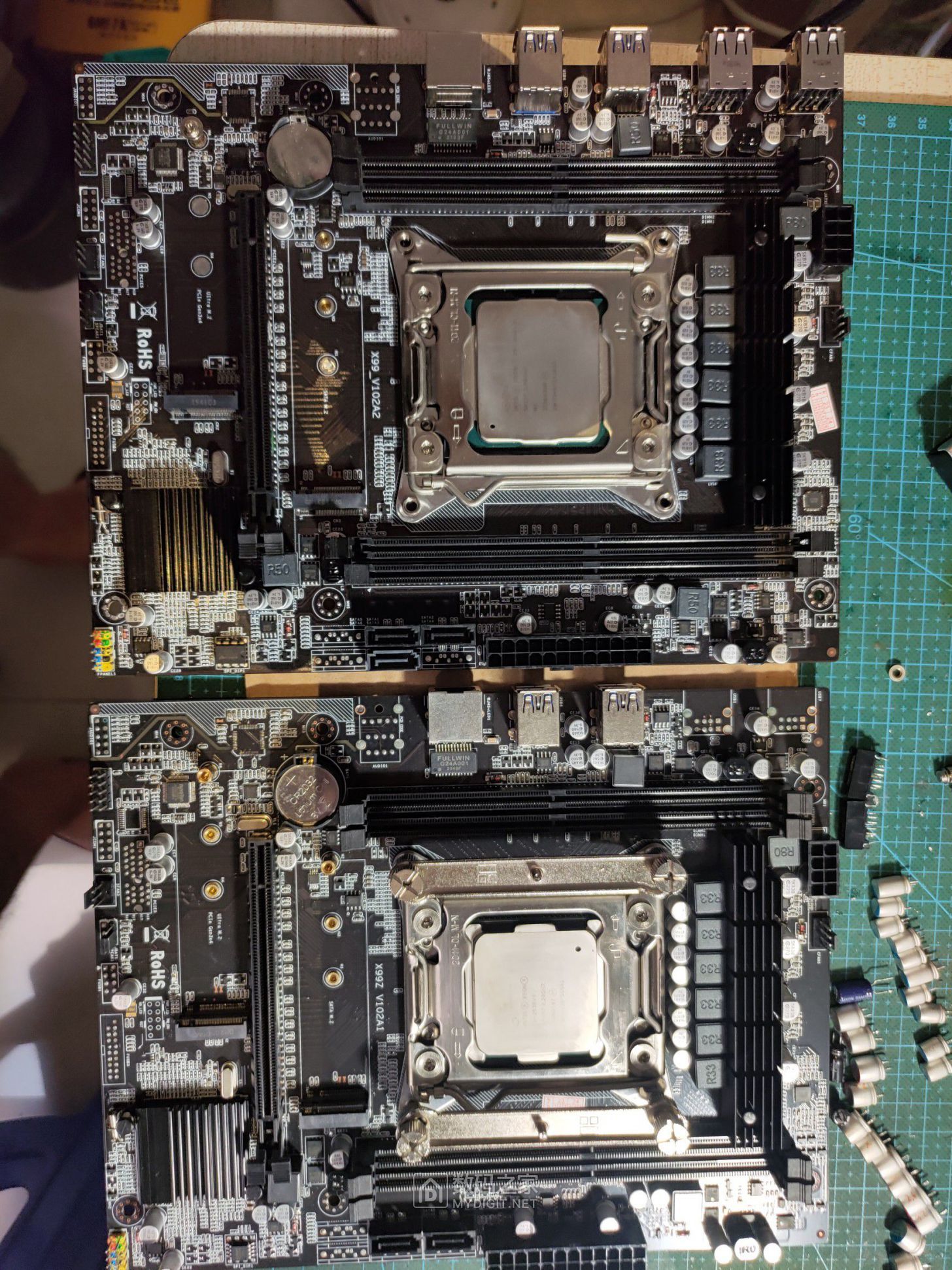

先上主菜,X99_V102,优点是原生C612、70块钱买不了吃亏上当;缺点就是阉割部分必要的插座和芯片,比如mvme M2
因为车太纽币所以一次买了两块,炸鸡反手一个垃圾桶,下一块续杯,如果你以前没见过这么骚的自带保修,那你今天就见到了。
实际到货有一块是X99Z,Z和另一块的最大区别就是没有阉mvme M2和一些小贴片,这就是大船的魅力?

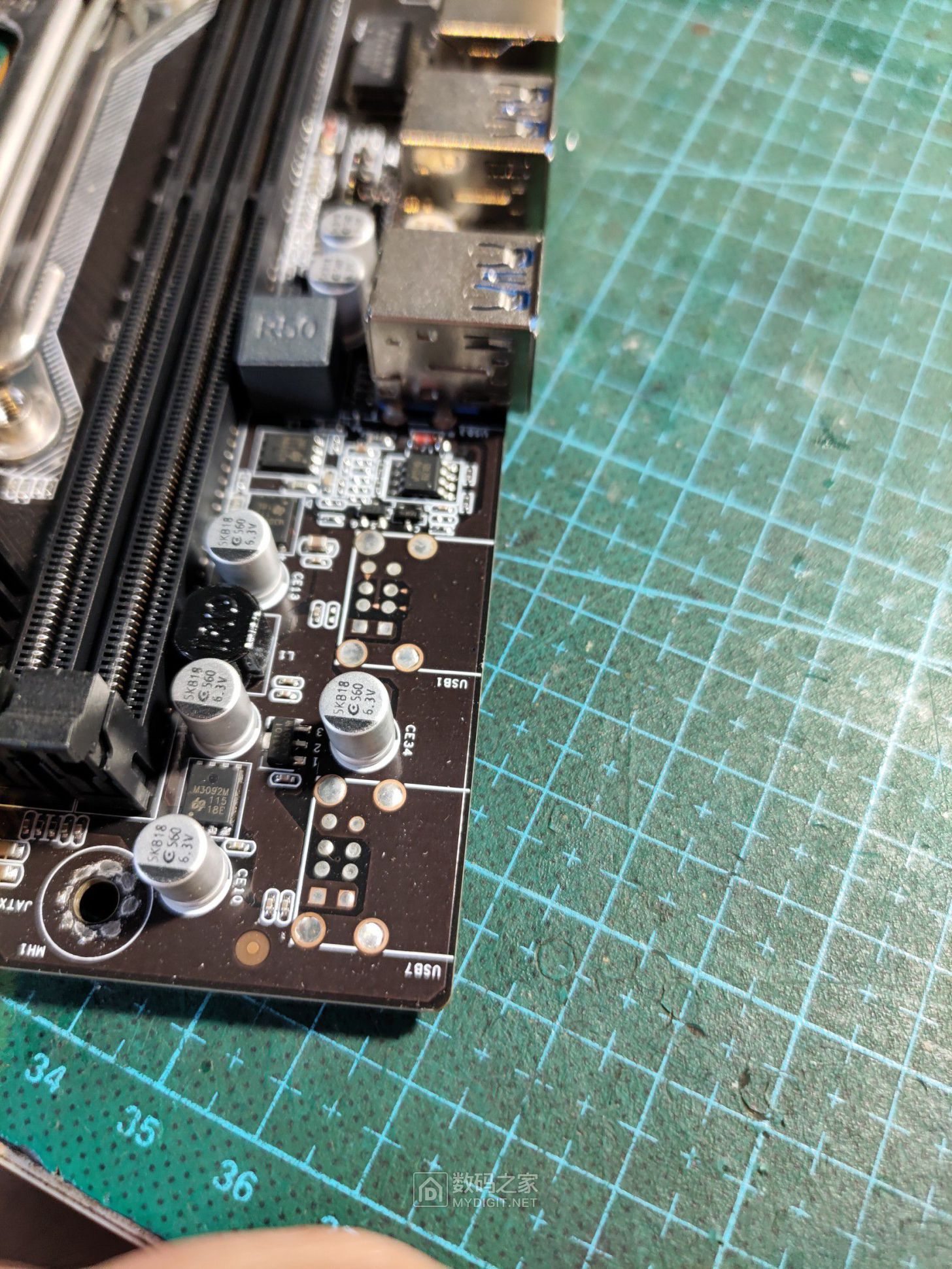

USB2.0阉
声卡插座、芯片、外围阉(Z外围还在)
杀塔只有2个,其余被阉

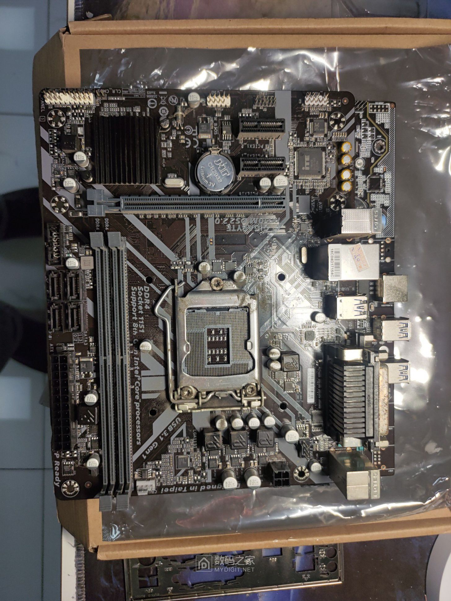

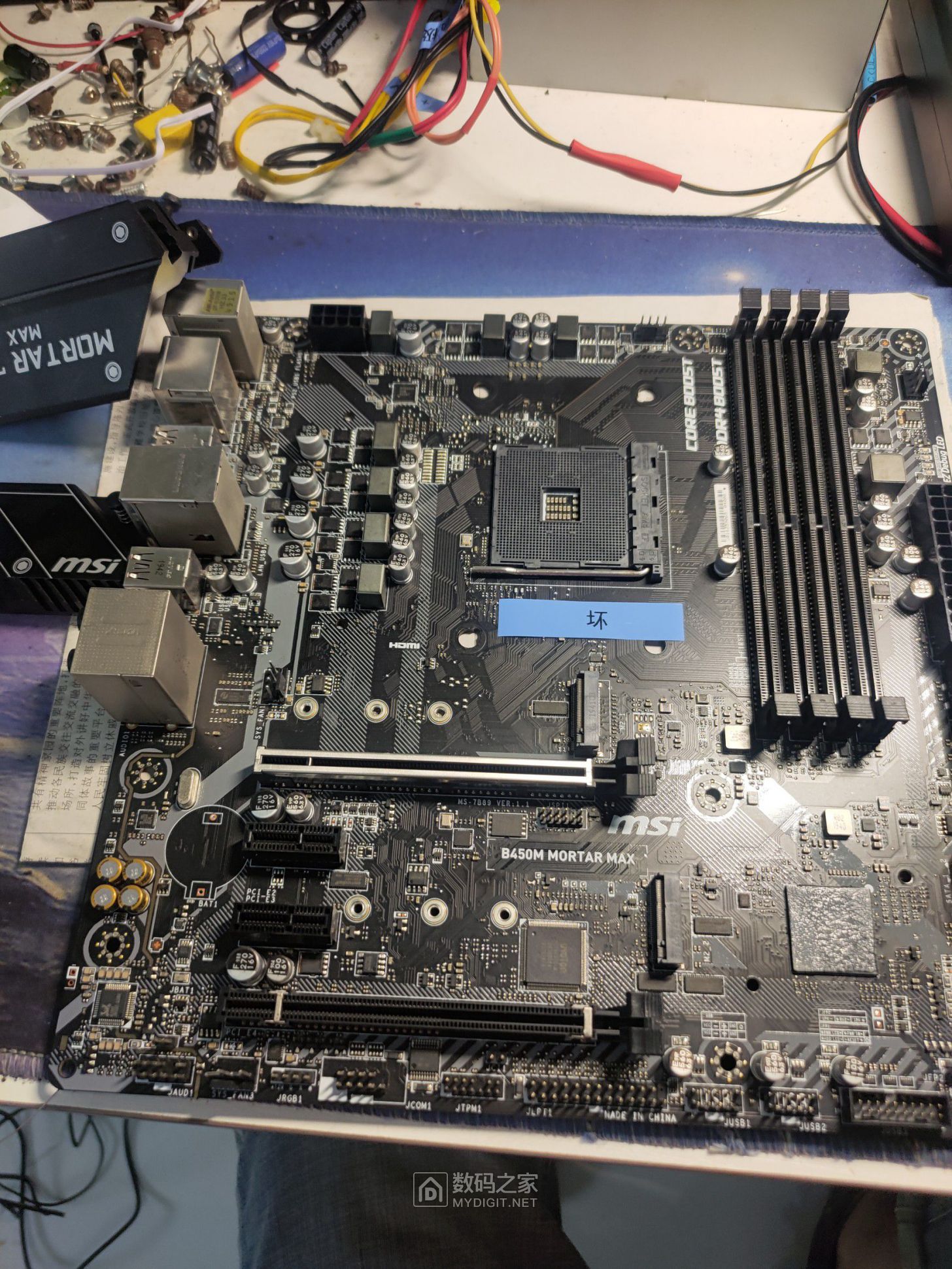

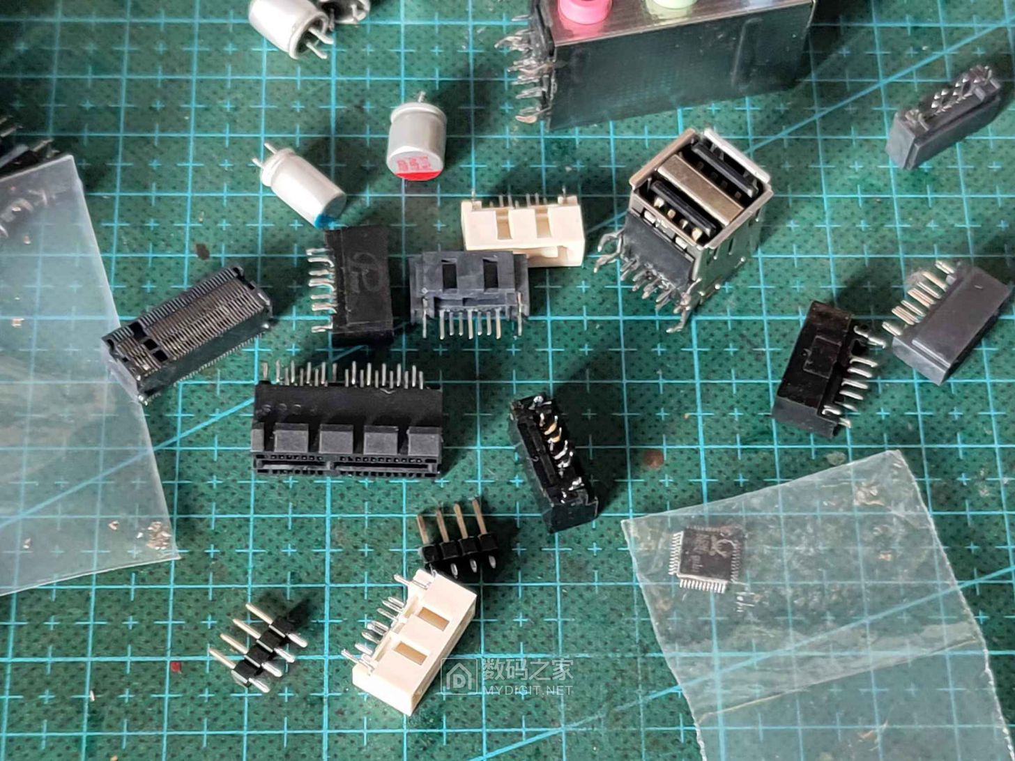

从隔壁部门的垃圾堆里翻出酱油贵过鸡的器官捐献者。用这么豪的料板会不会被打?

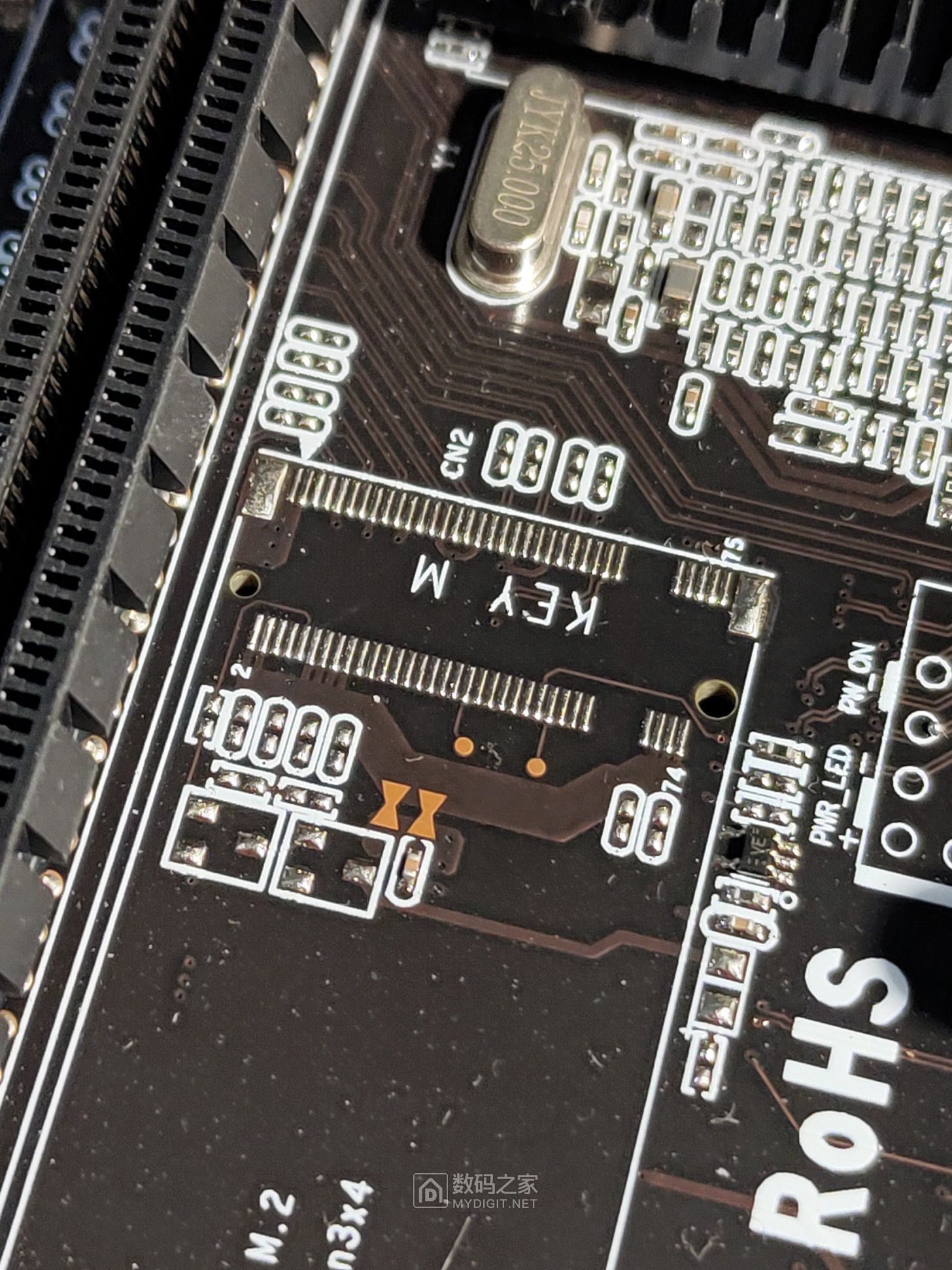

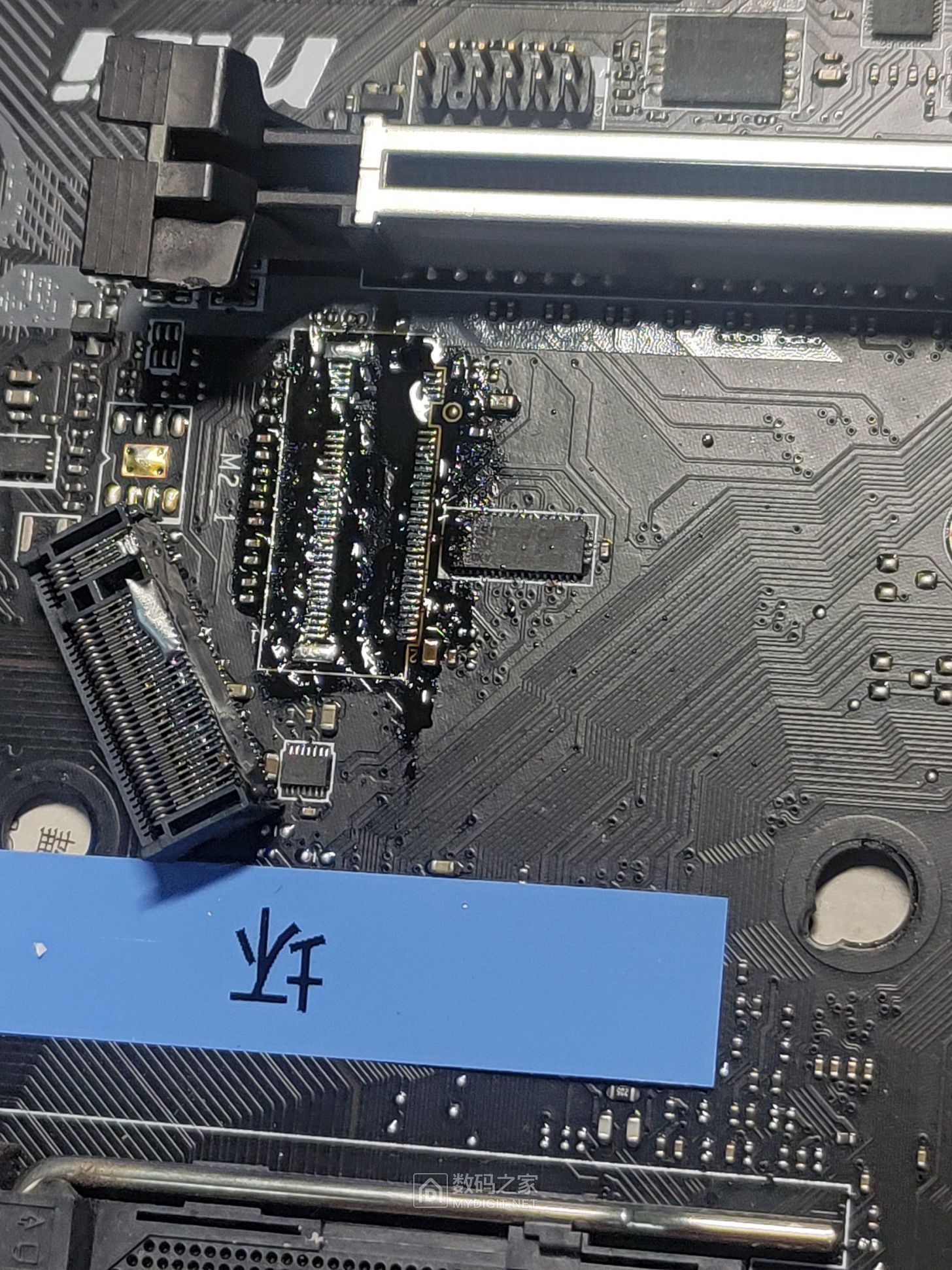

先割个M2,新鲜热辣

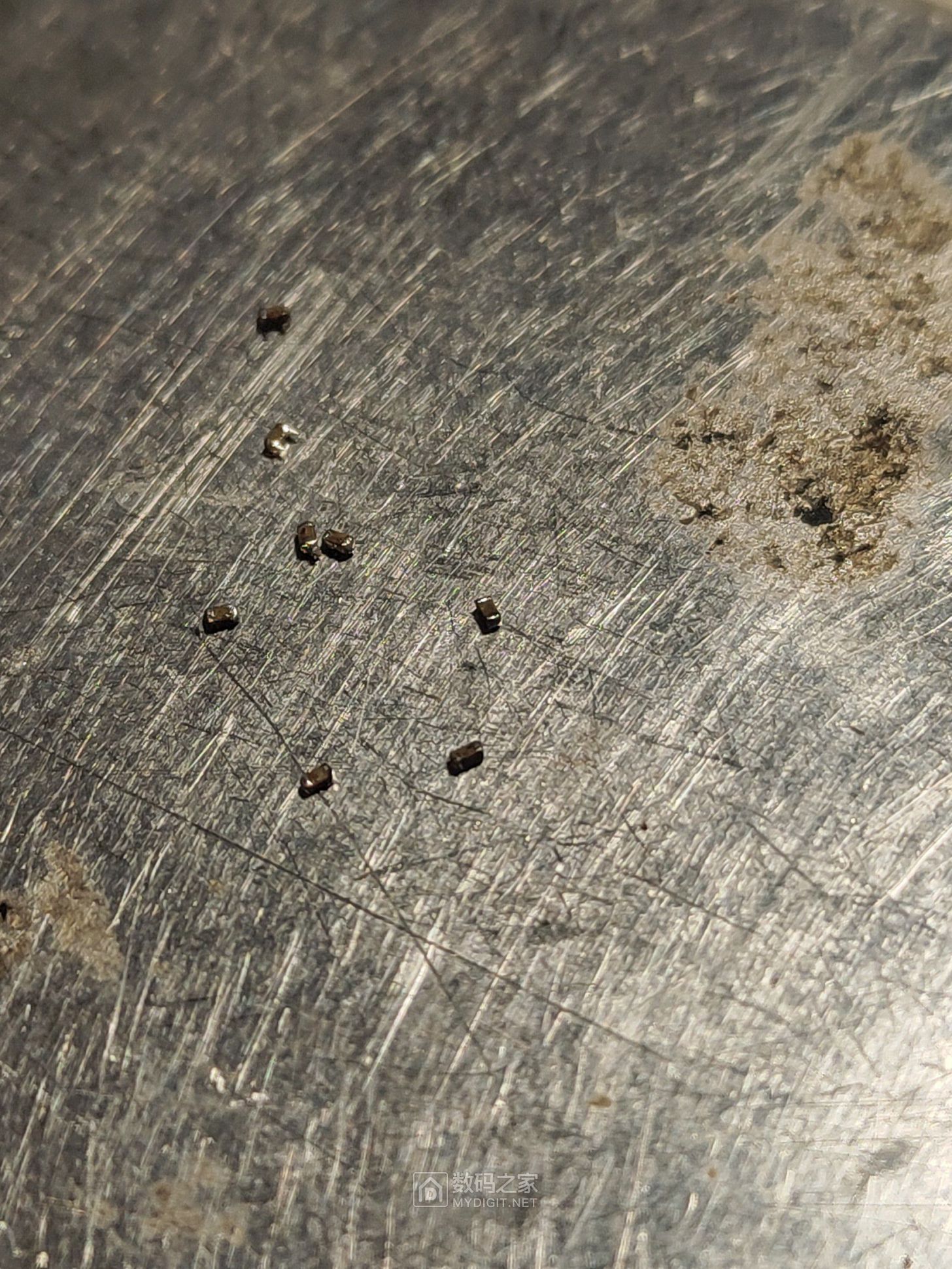

贴片小陶瓷,太迷你了
立柱和底座
杀塔立座、音频部分物料来自这位热心老哥

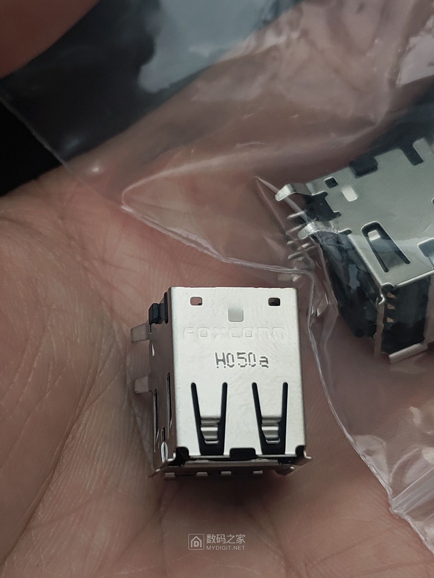

USB2.0辛苦这位大叔了

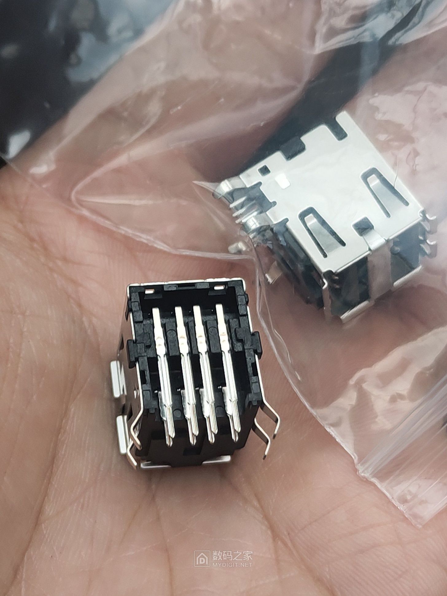

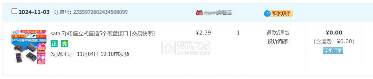

因为要补4个USB2.0,料板上全新外壳的太少,所以不得已花2块钱重金买了两个富士康的插座,心疼ing
准备完毕

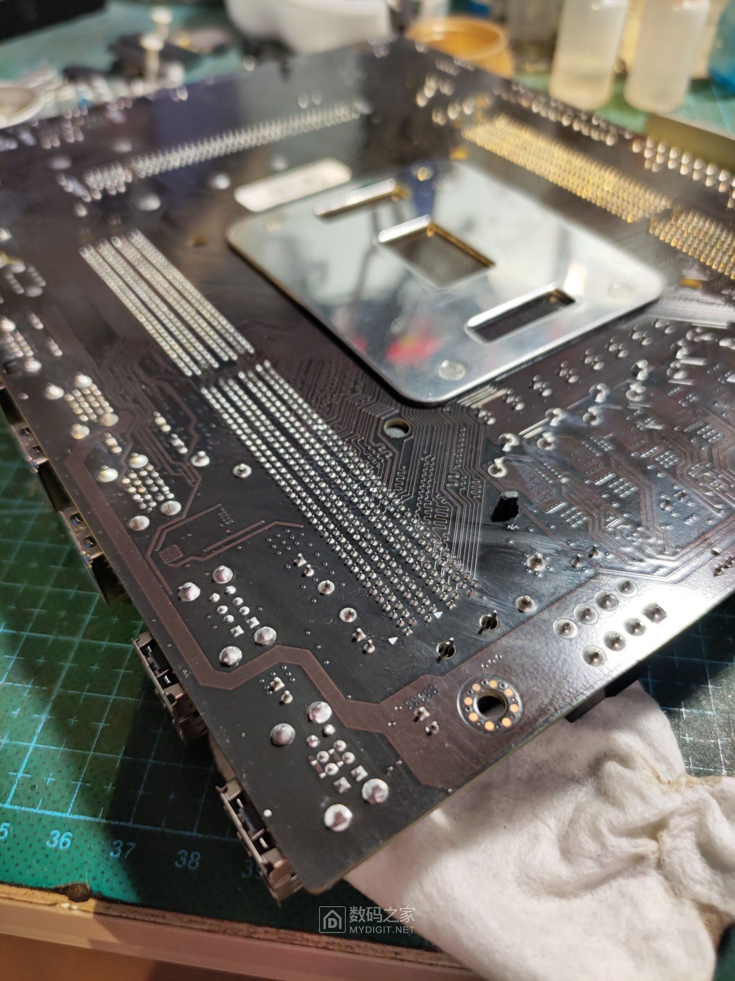

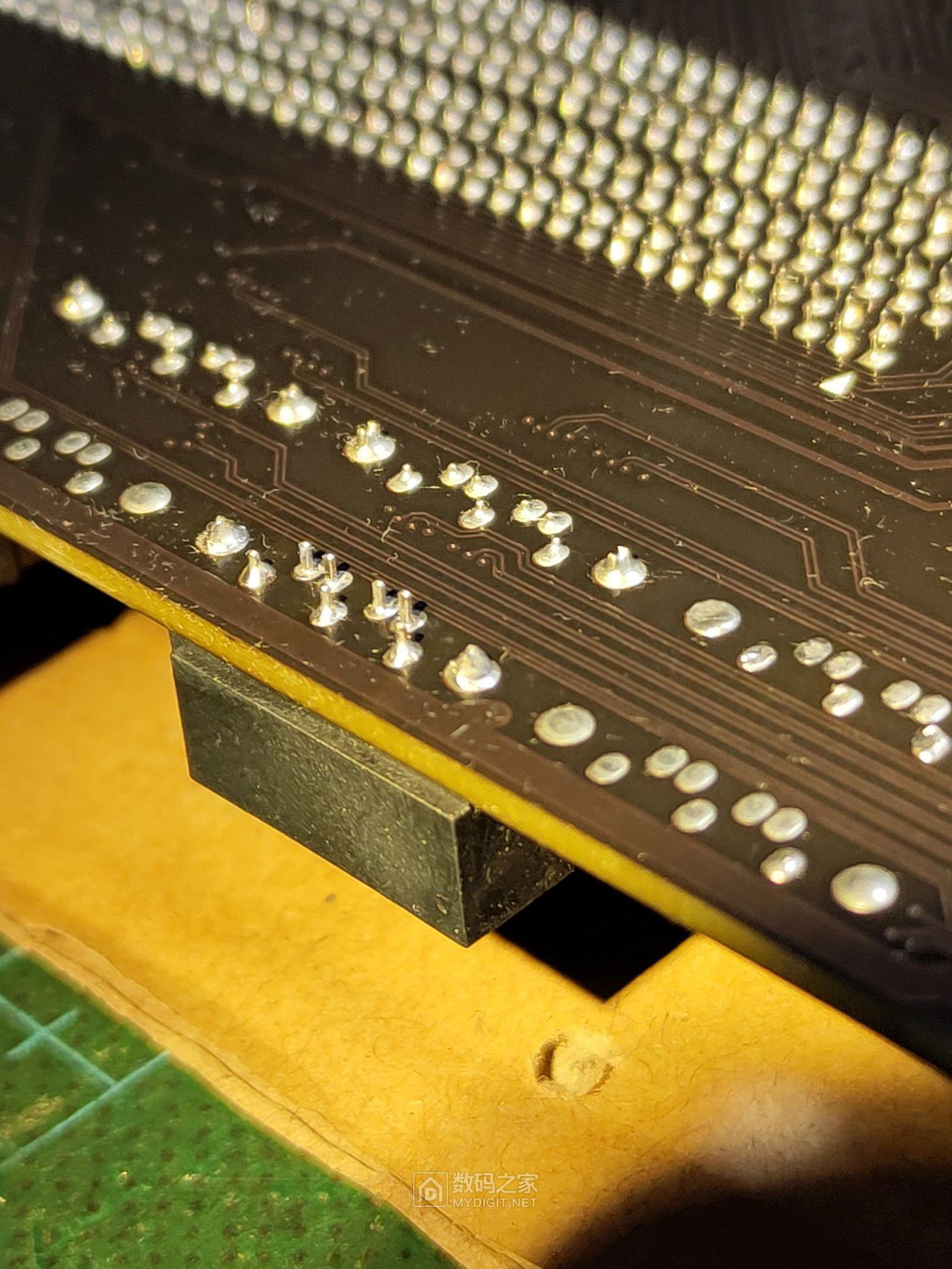

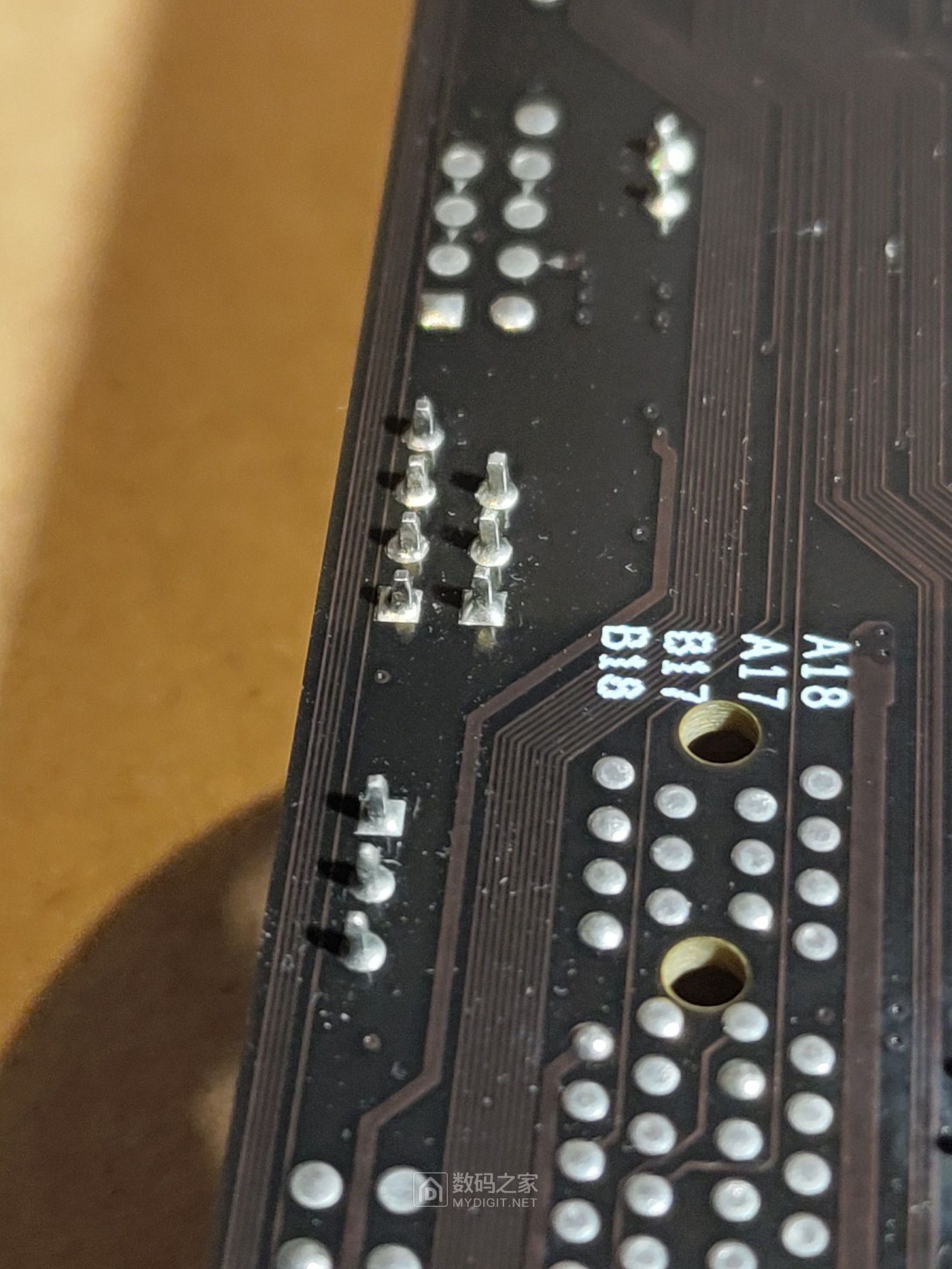

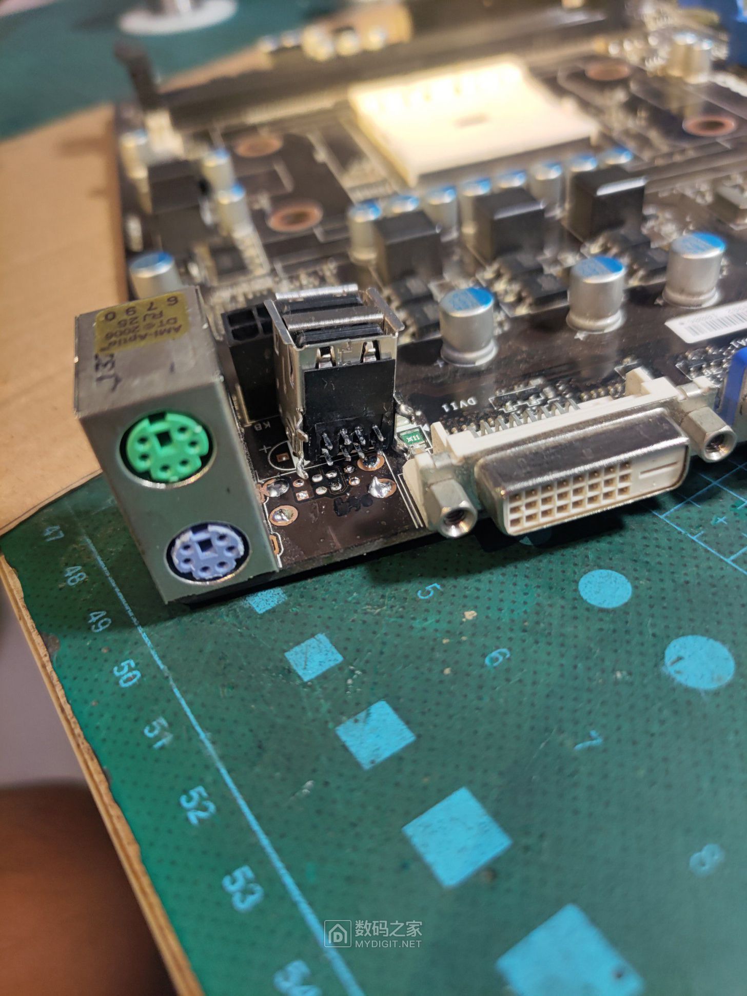

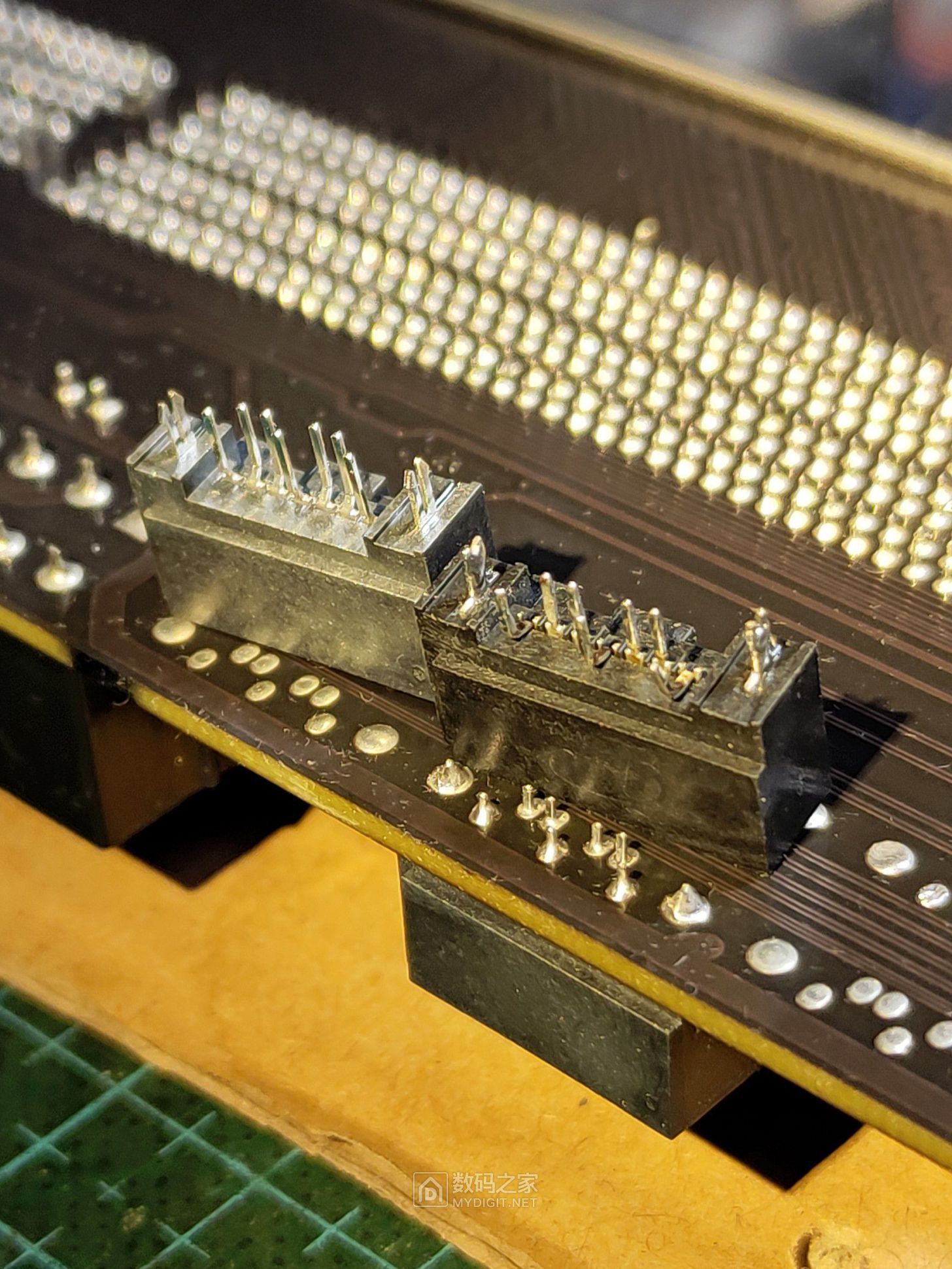

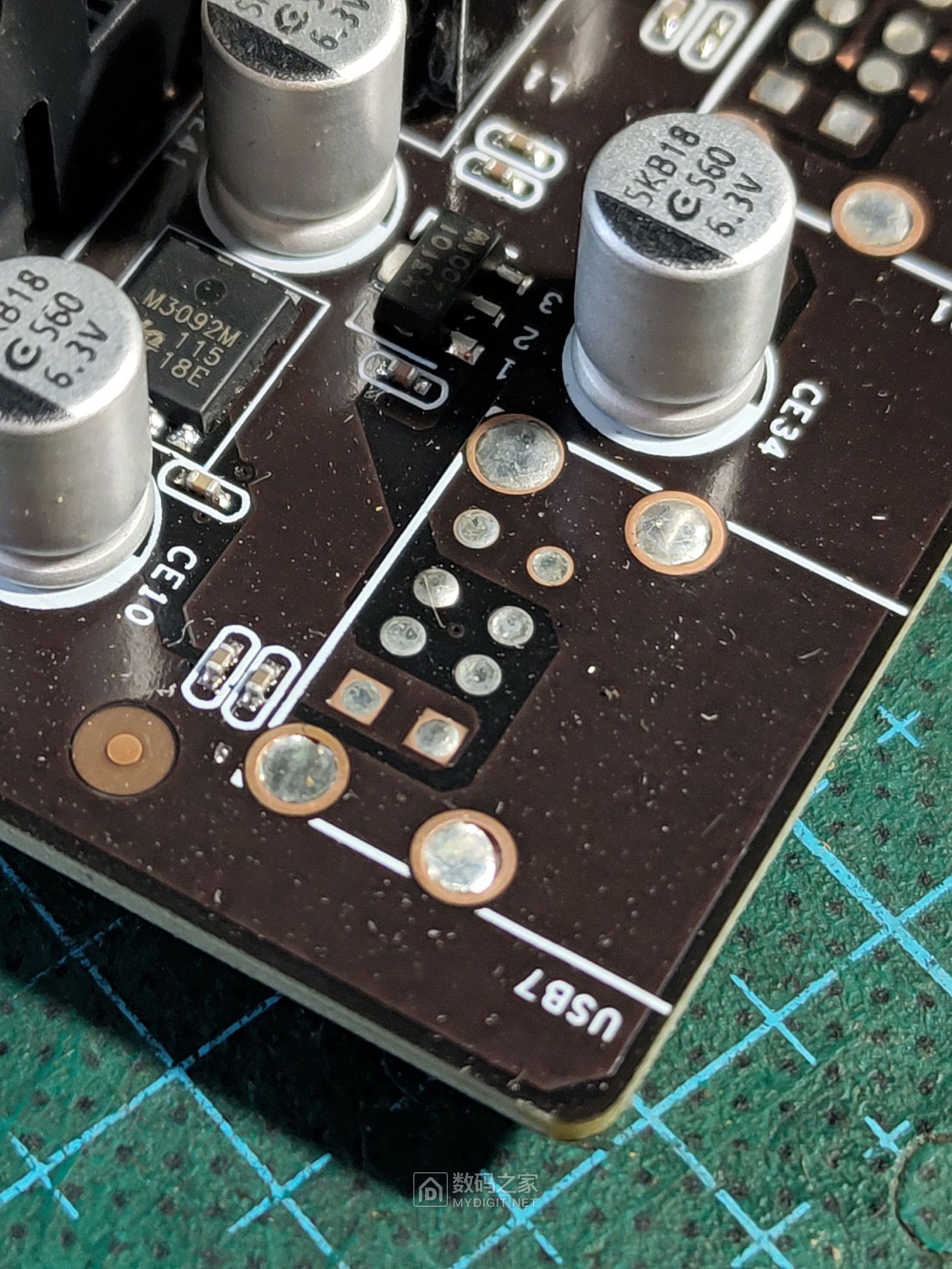

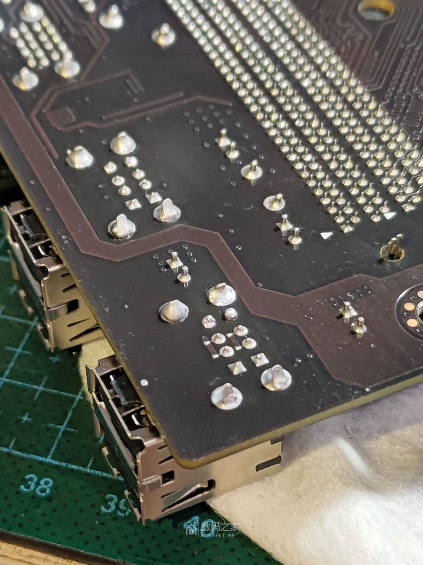

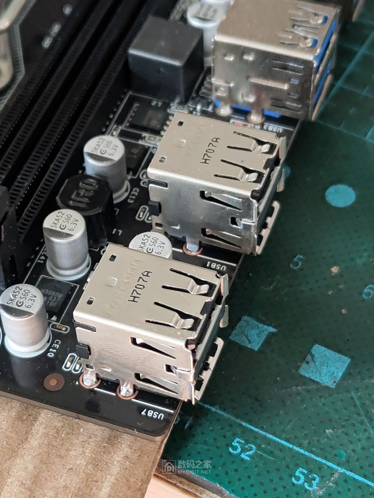

先补焊2.0,很简单的手工活
人机焊工对比
数下毛,请叫我无情的焊接机器

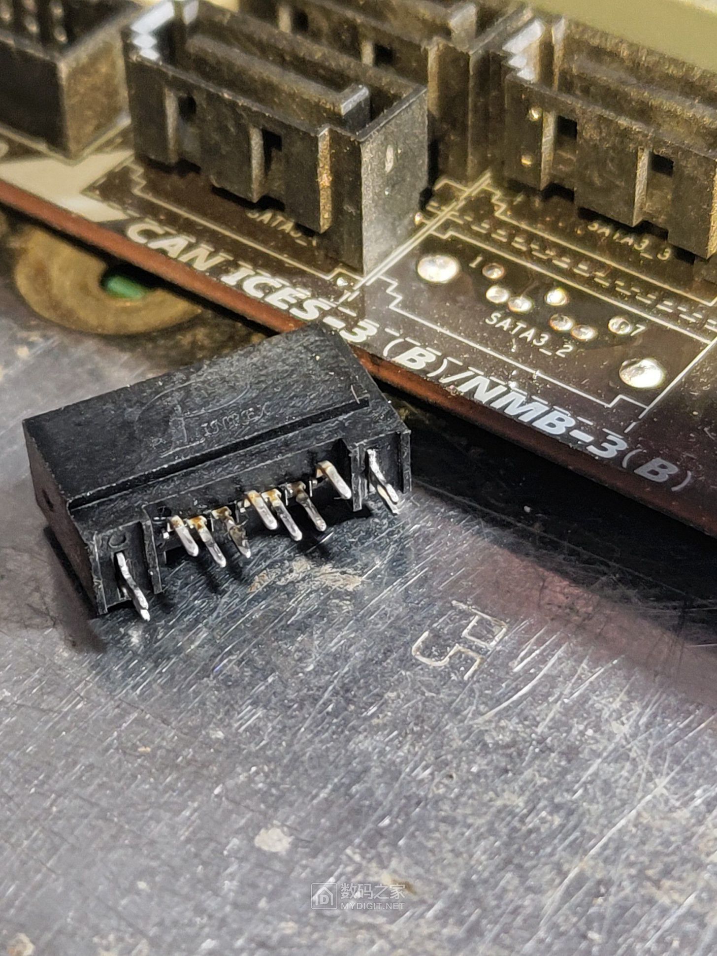

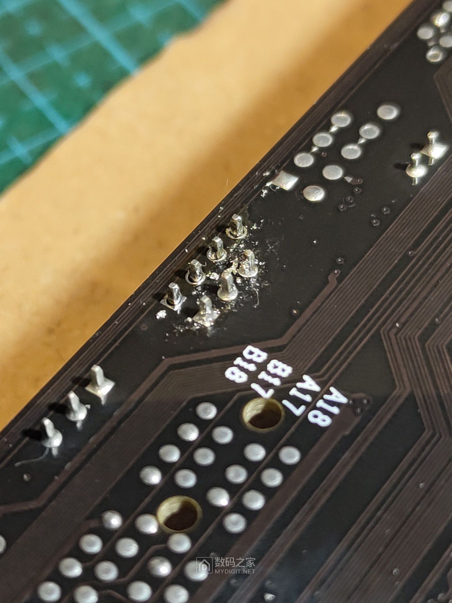

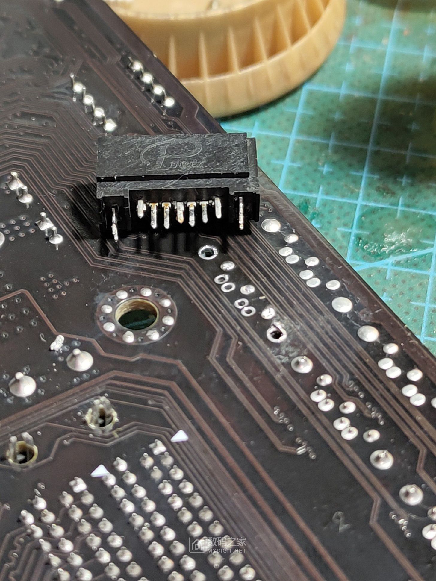

焊杀塔发现插脚竟然没有合适的
再次展示2块钱重金的实力
到货对比下,杀塔竟然分A和B两种脚

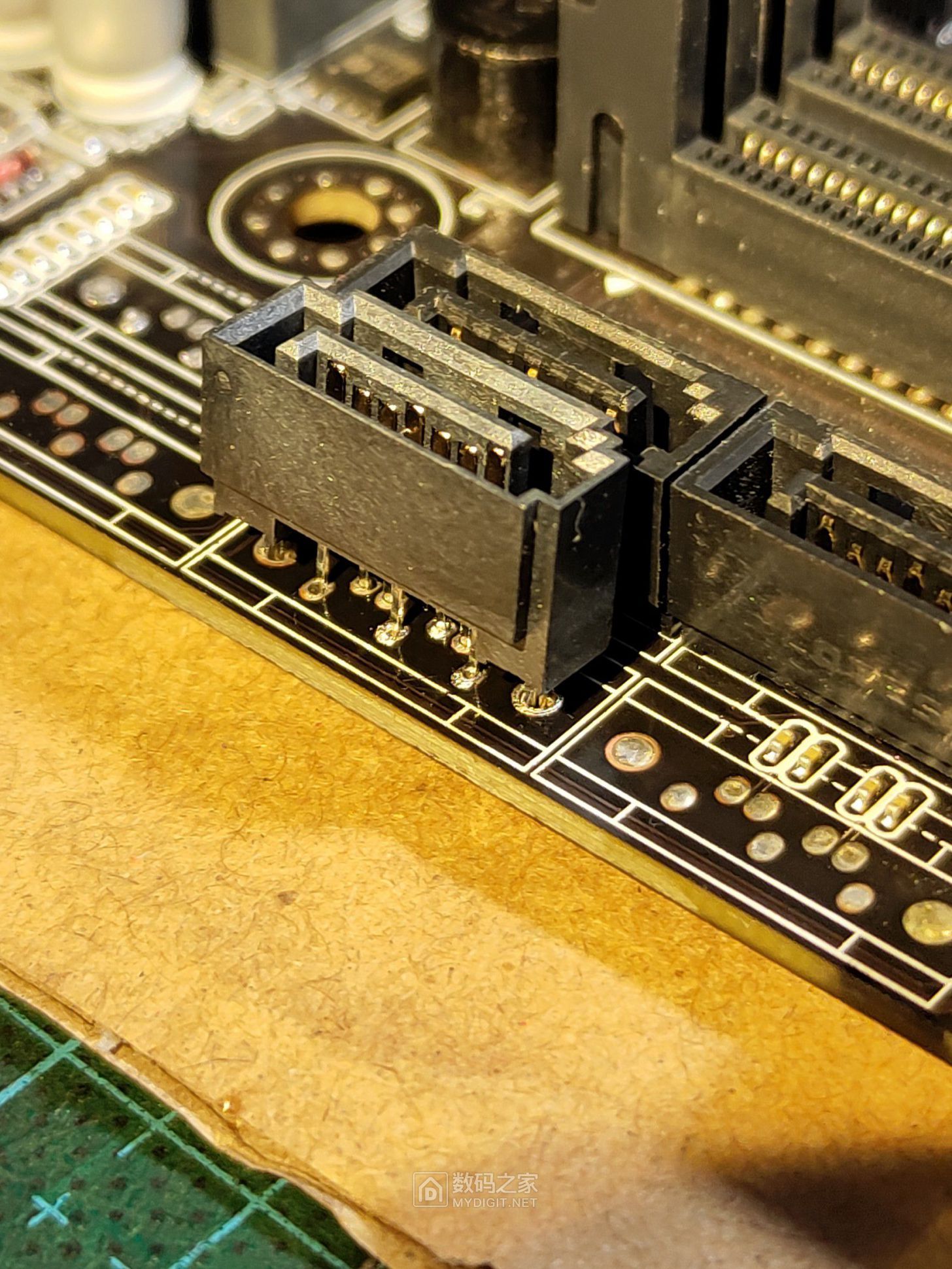

为了节省时间只焊一个杀塔
杀塔的焊工赏析。原厂的焊脚短一些

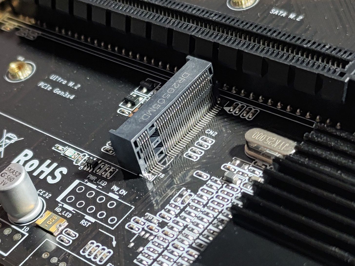

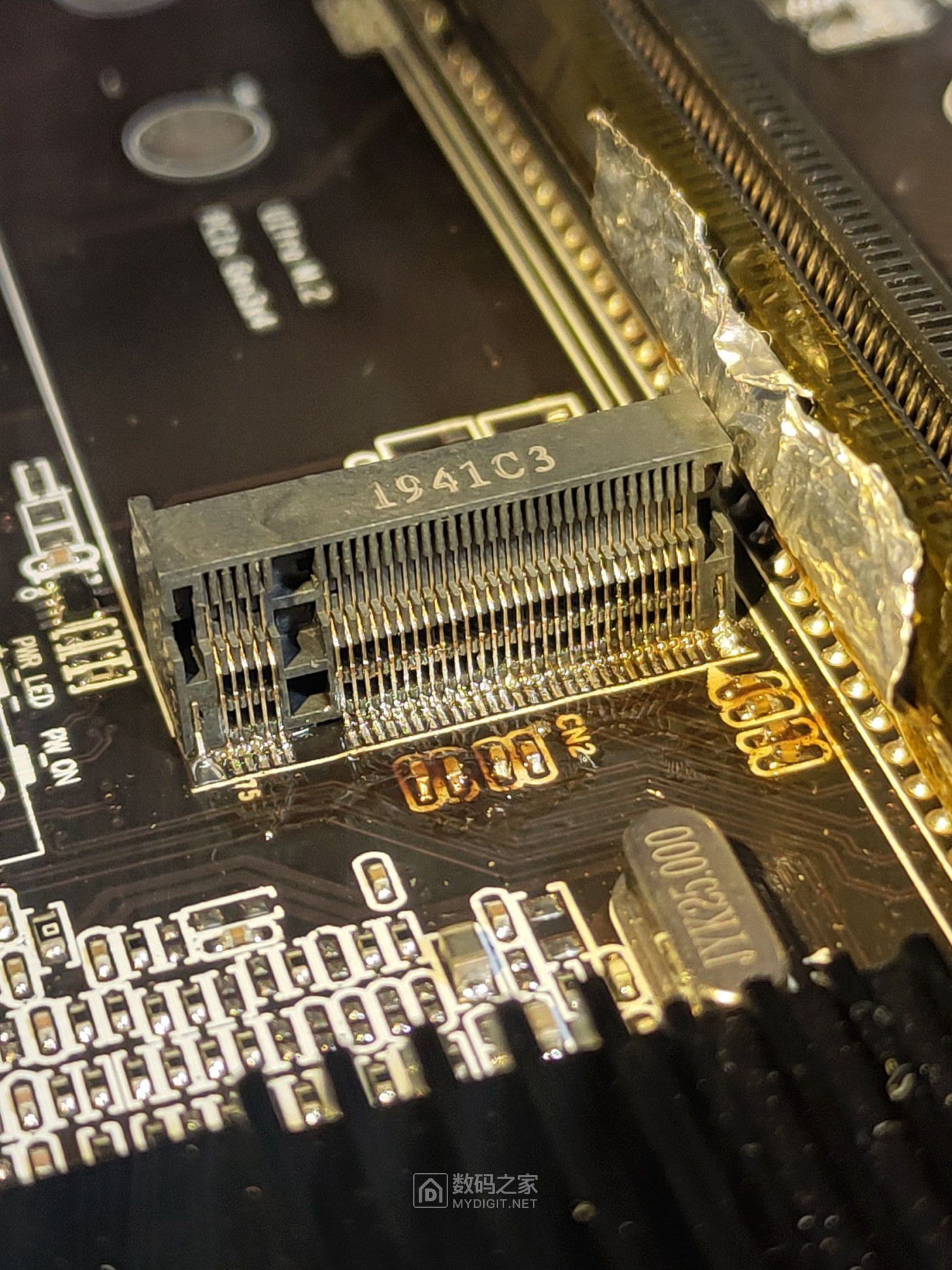

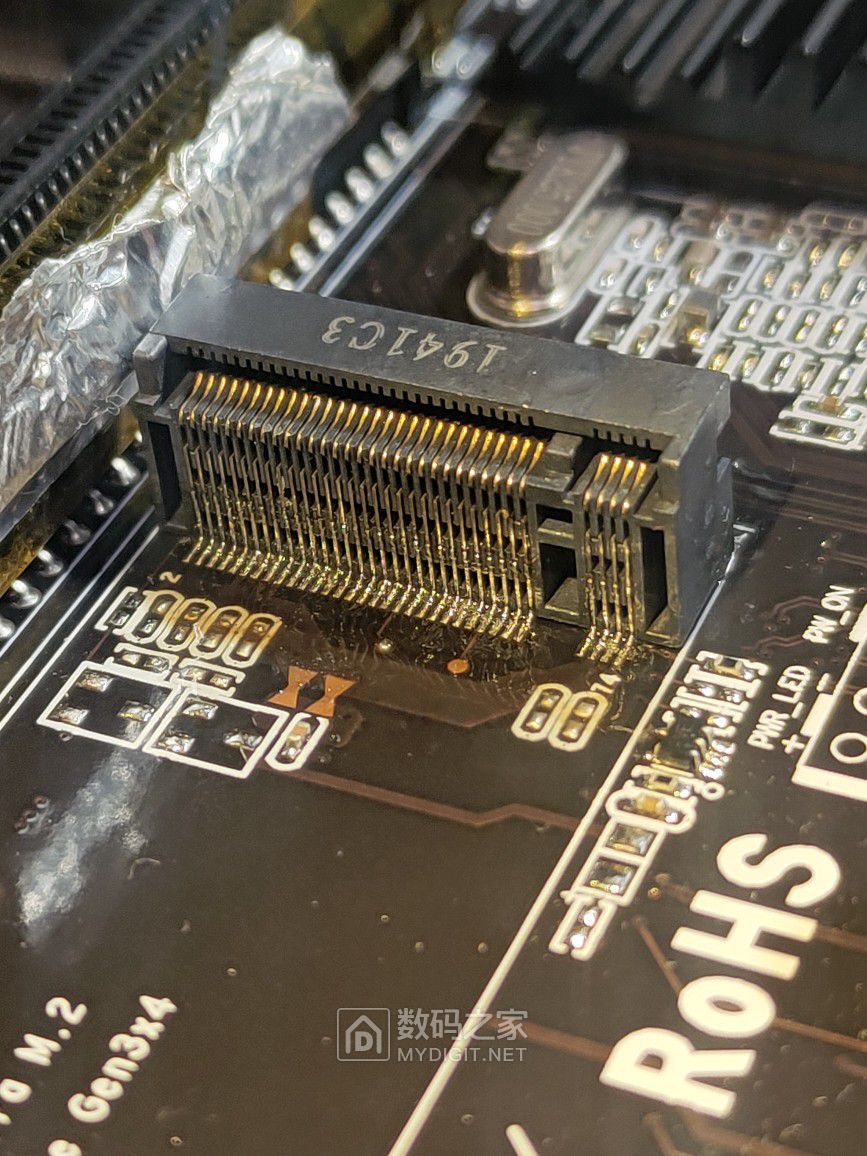

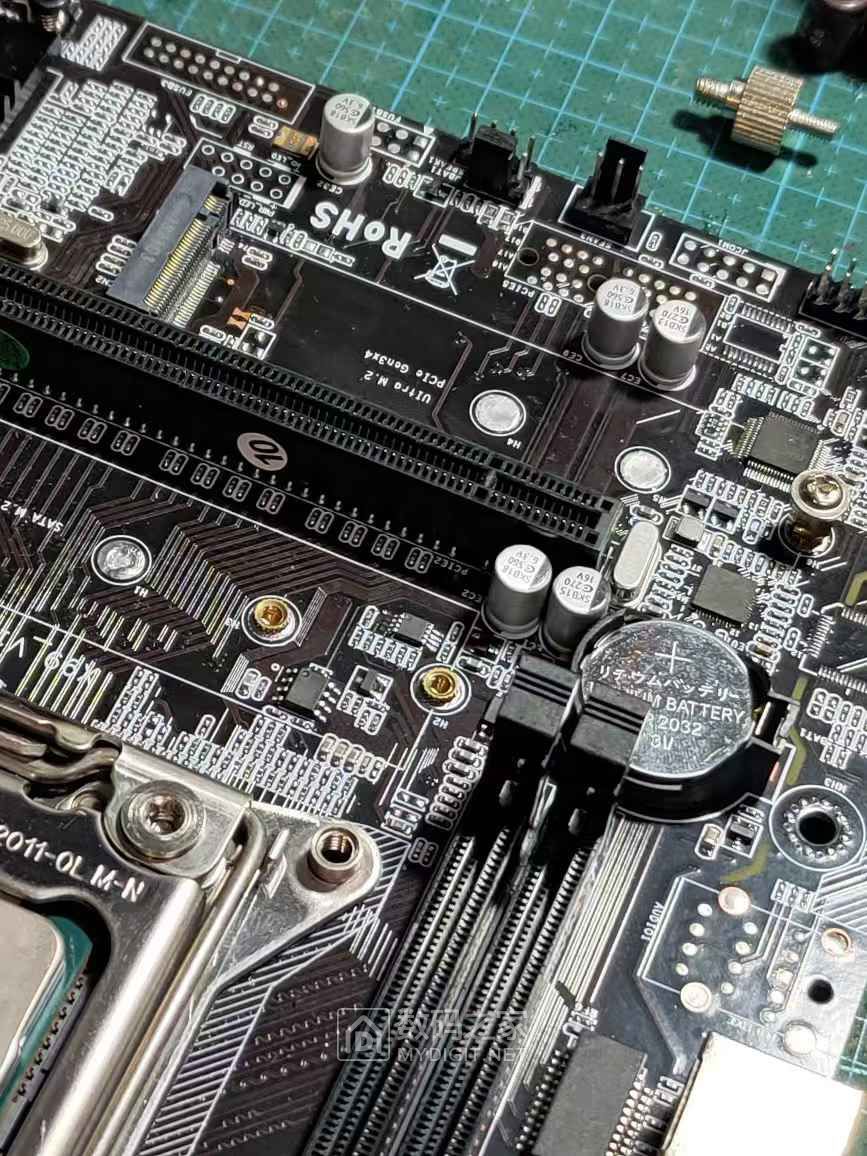

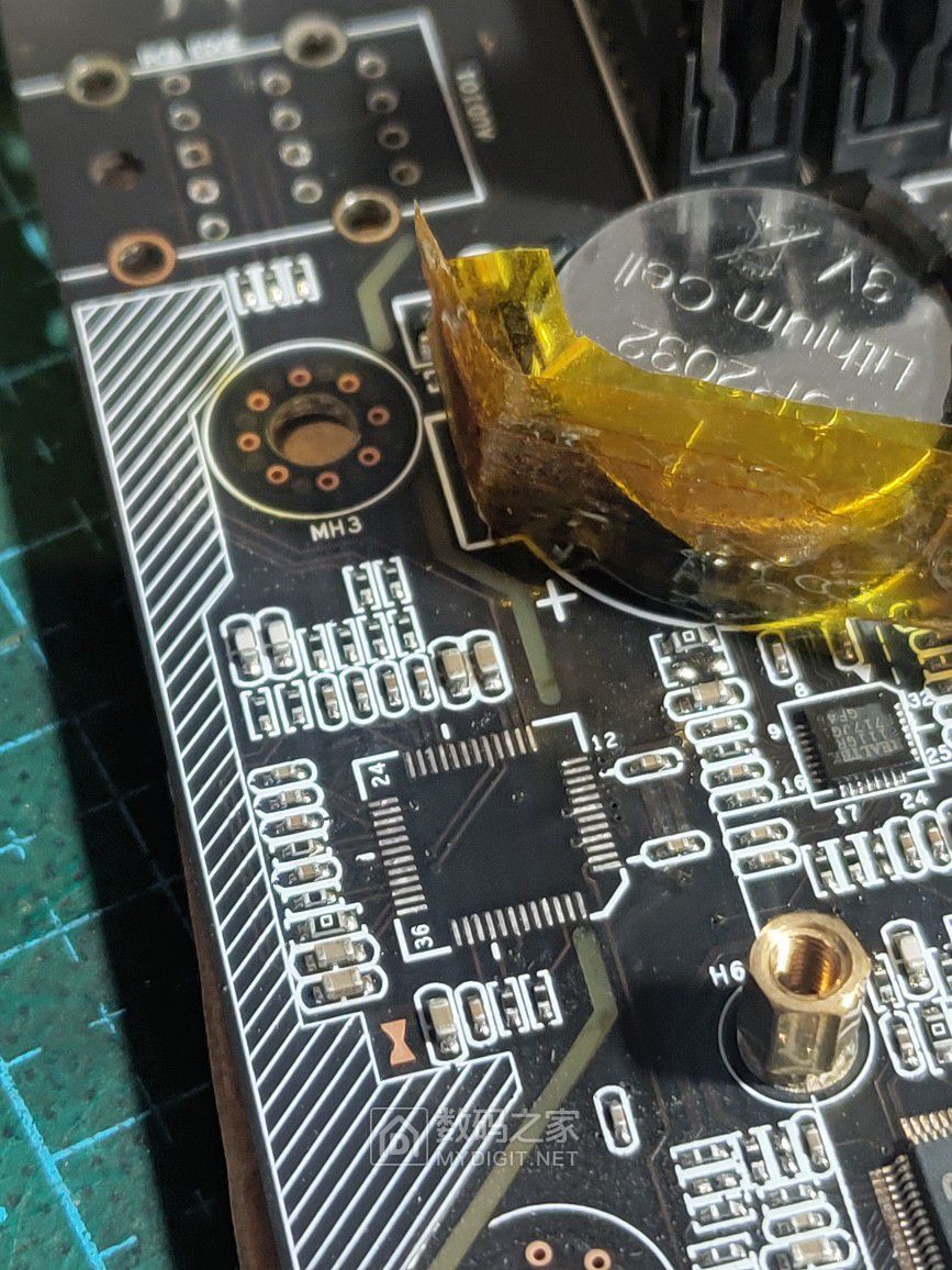

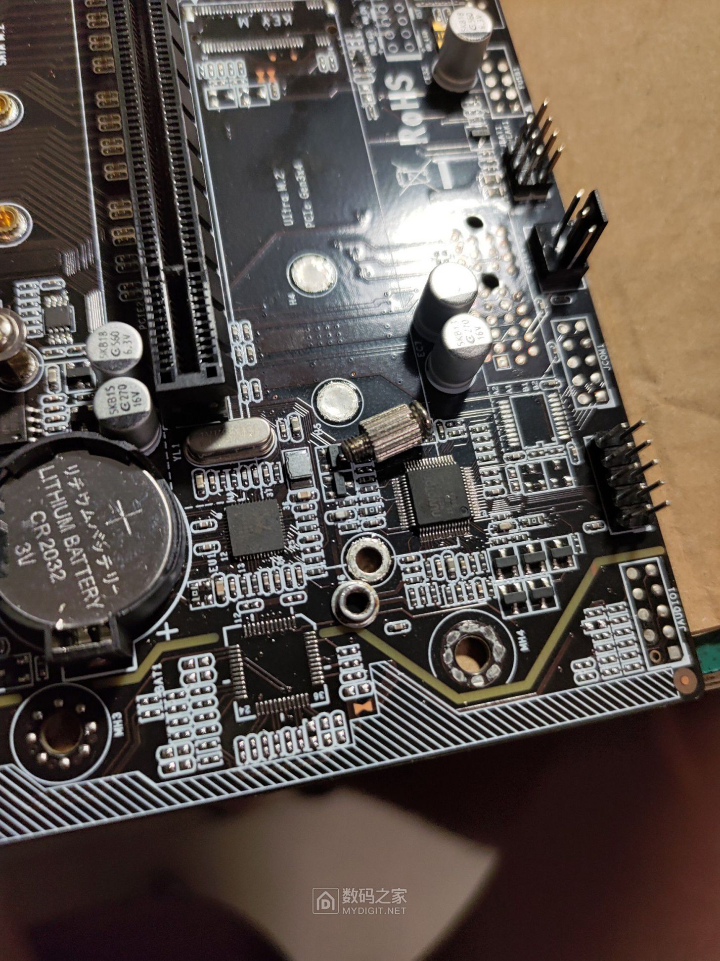

补X99的MVME和外围电路

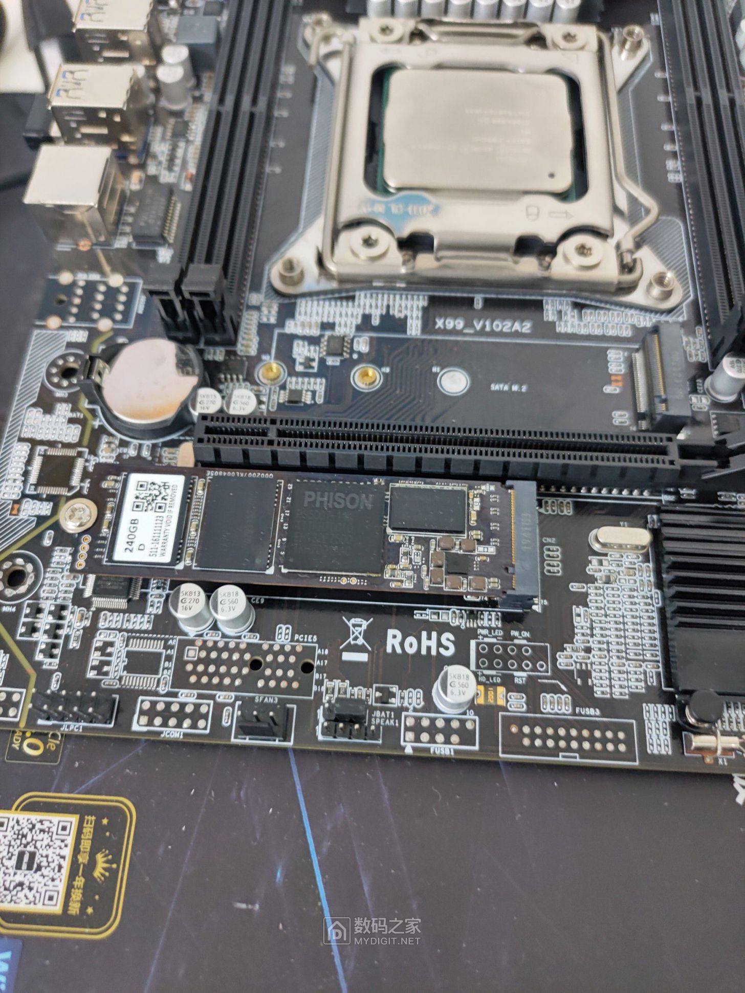

完美,焊之前不要忘了拖平焊盘,不要问我为什么
在家干到一半快递电话到,先下楼取我心心念念的地表最强开模

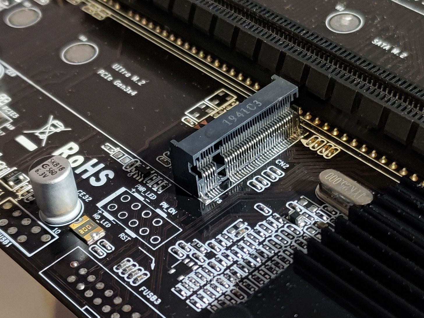

继续,干外围电路
完工,年轻人的第一个NGFF。迫击炮的这个物料是LOTES的,优秀的品质和完美的焊工一起才能构成伟大的作品。
对比下X99Z的MVME焊接工艺。原厂的是回流焊,它这个插座的塑料比LOTES差点意思。
可惜的是迫击炮的MVME立柱孔位装不上,所以立柱拆的东墙。

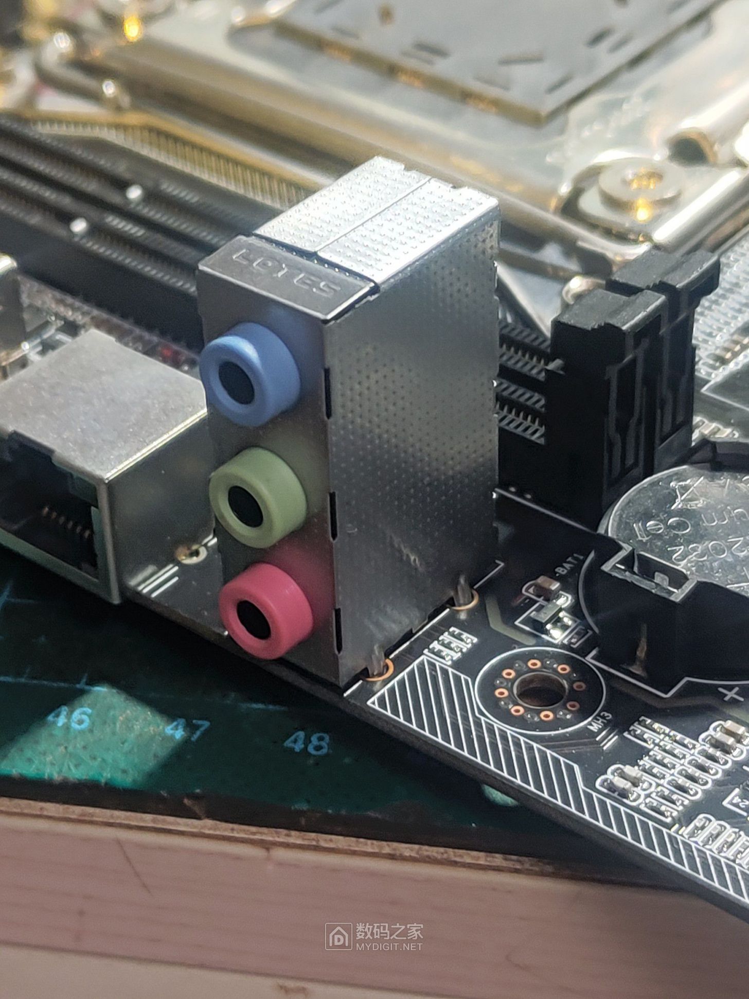

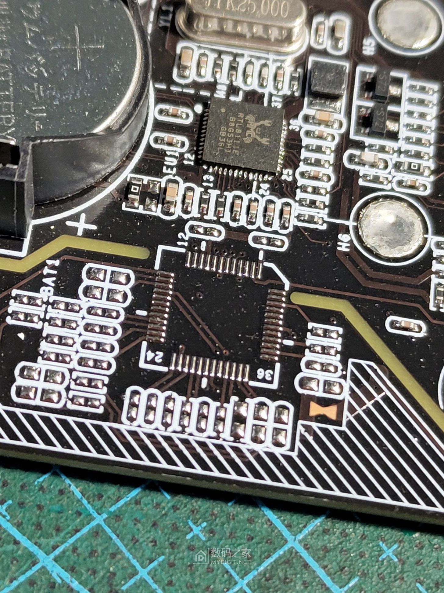

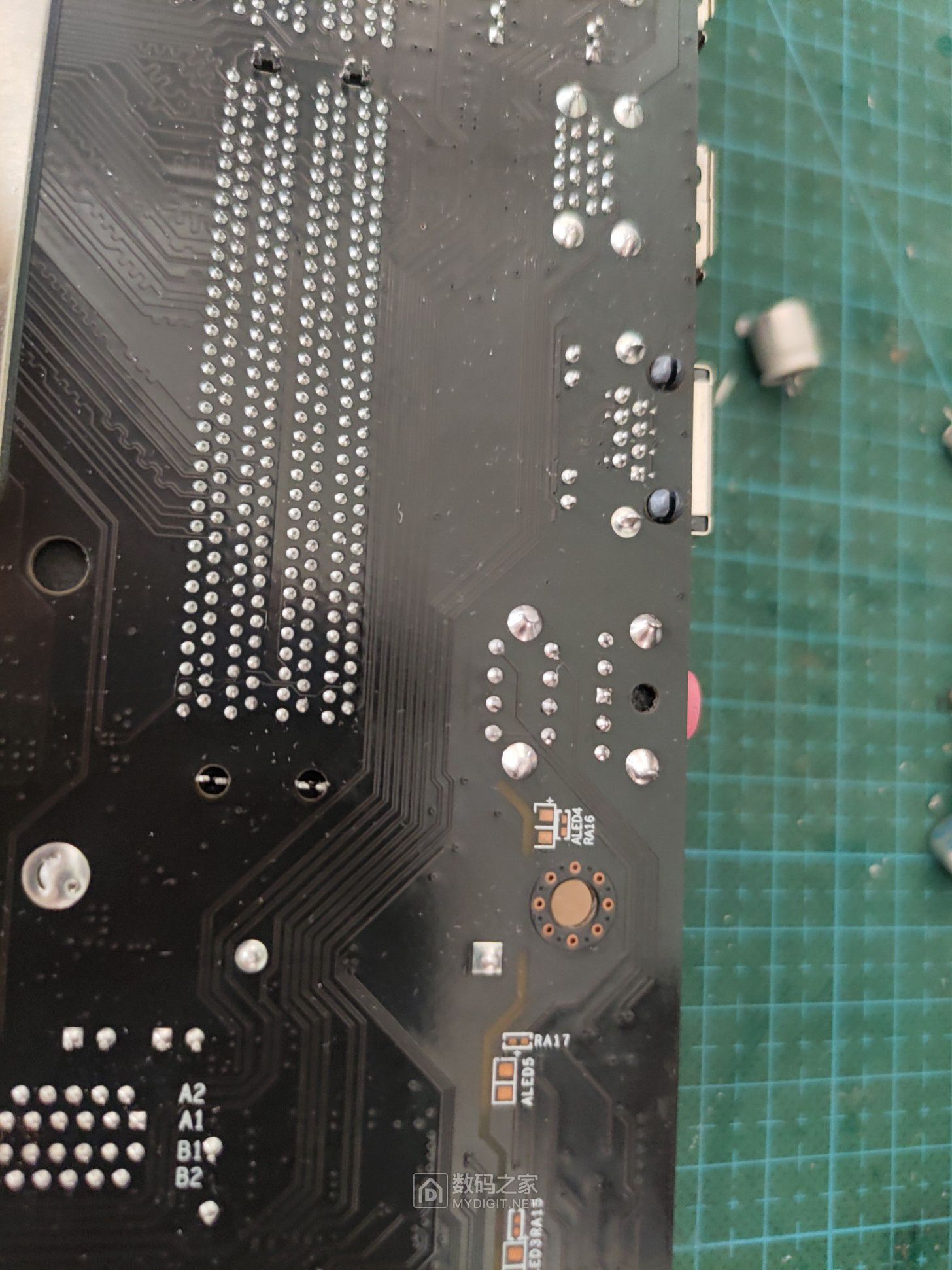

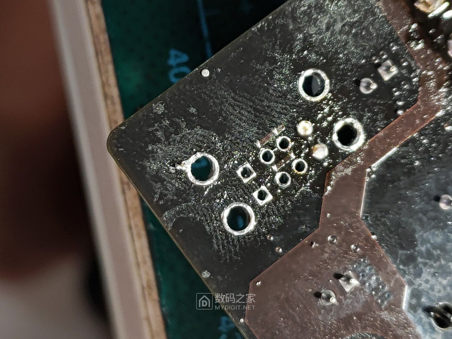

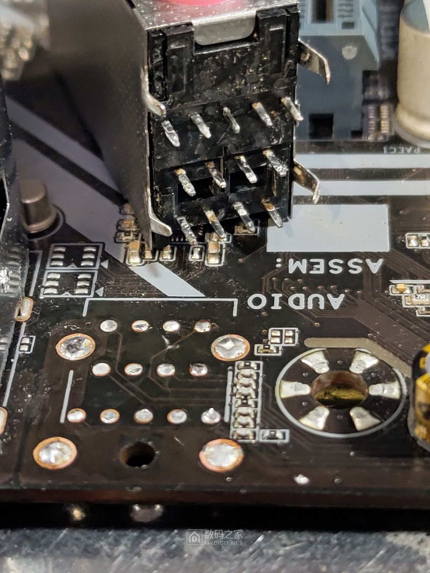

音频我只补了X99Z的。这种插的孔虽然多,实际处理起来比杀塔的简单多了,难易主要取决于板内布线。
对比旁边原厂机器的波峰,安能辨我是雌雄?

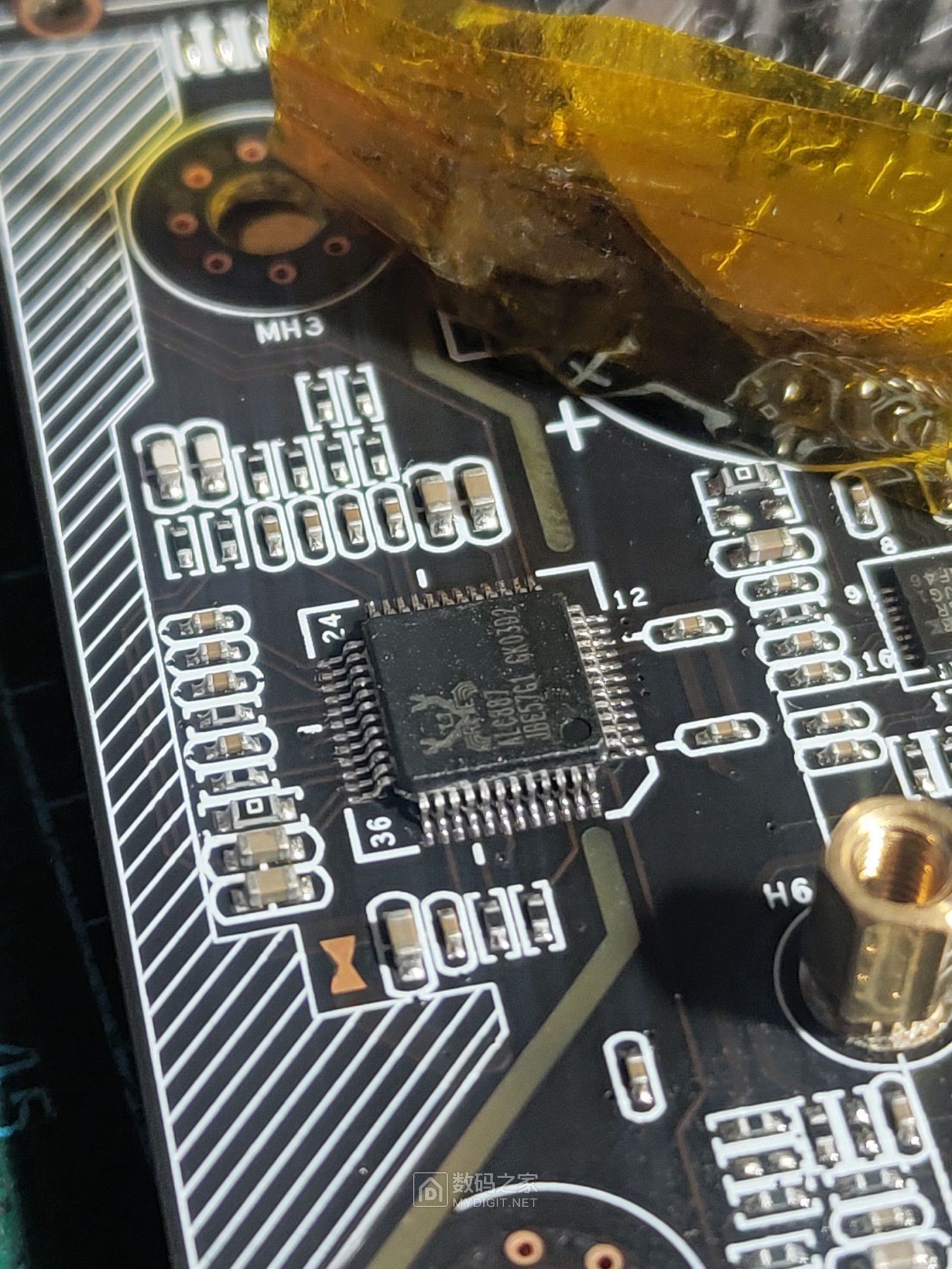

拖平音频芯片焊盘
把料板上拆的螃蟹ALC887准备好
热风枪开次小风慢慢干,出来效果100%完美
最后再补个喇叭,收工

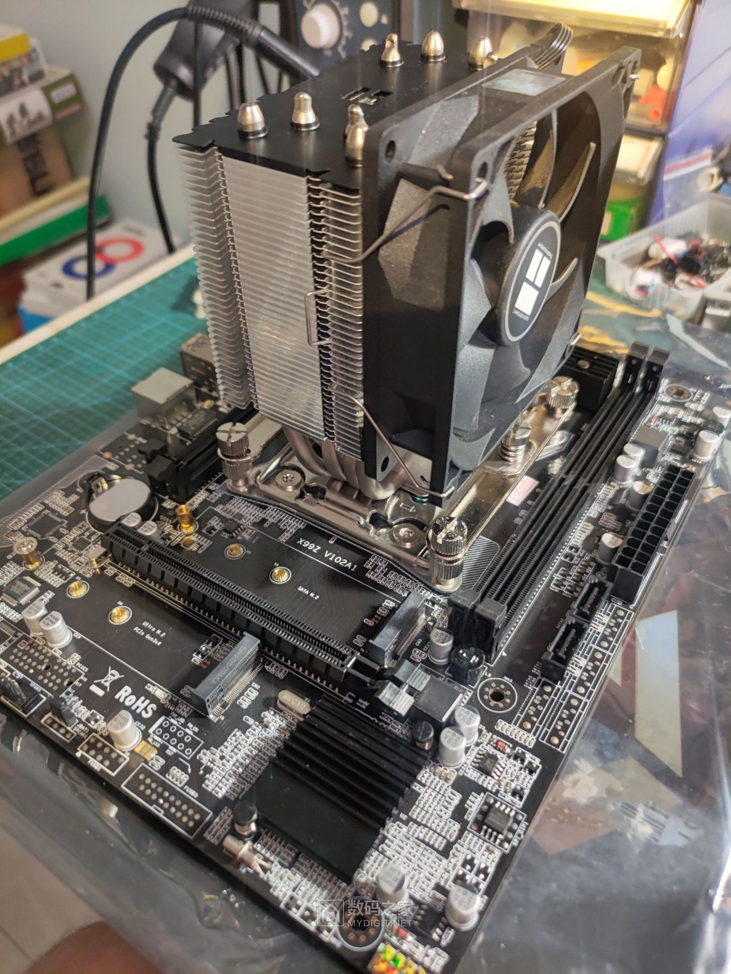

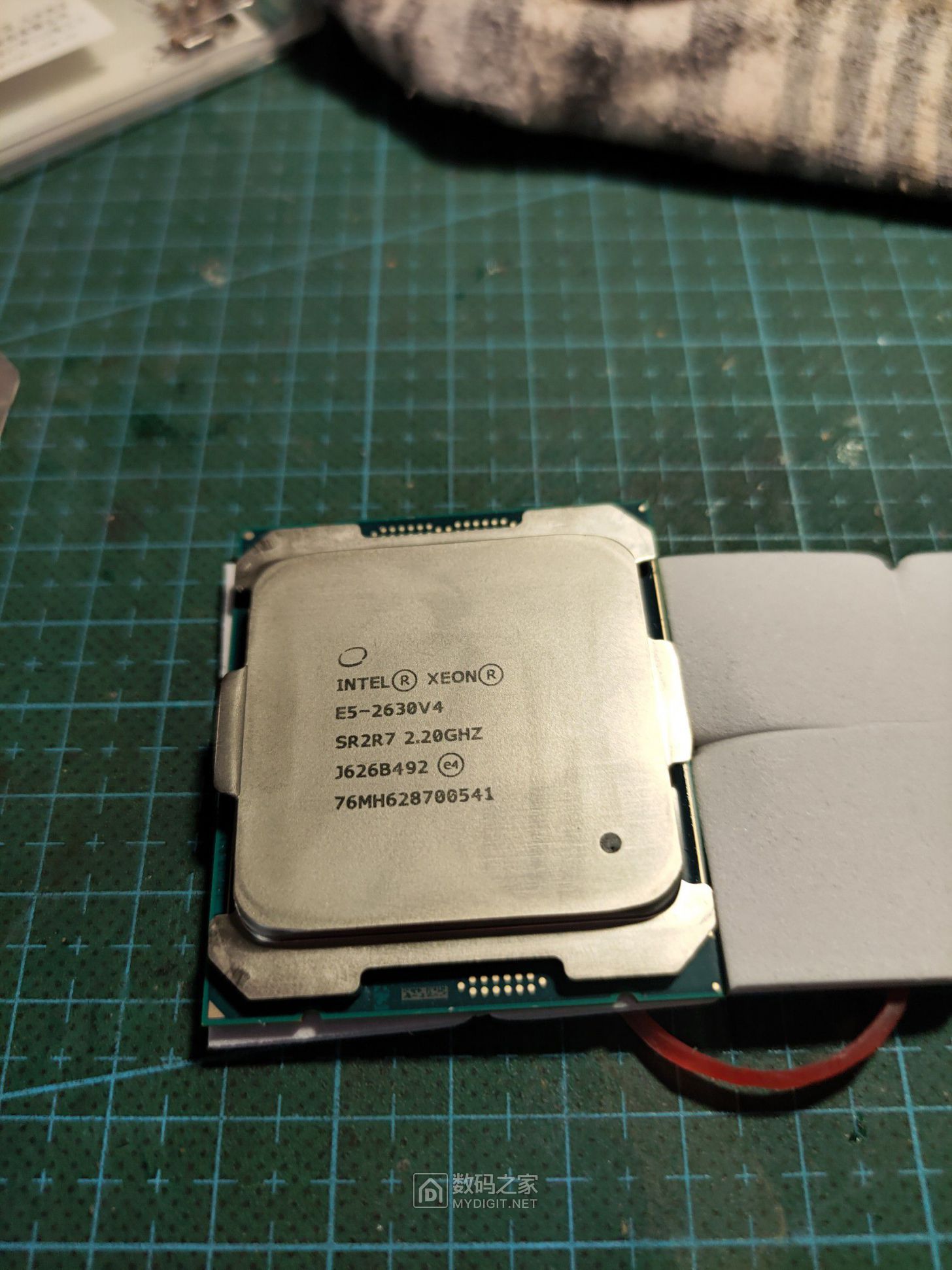

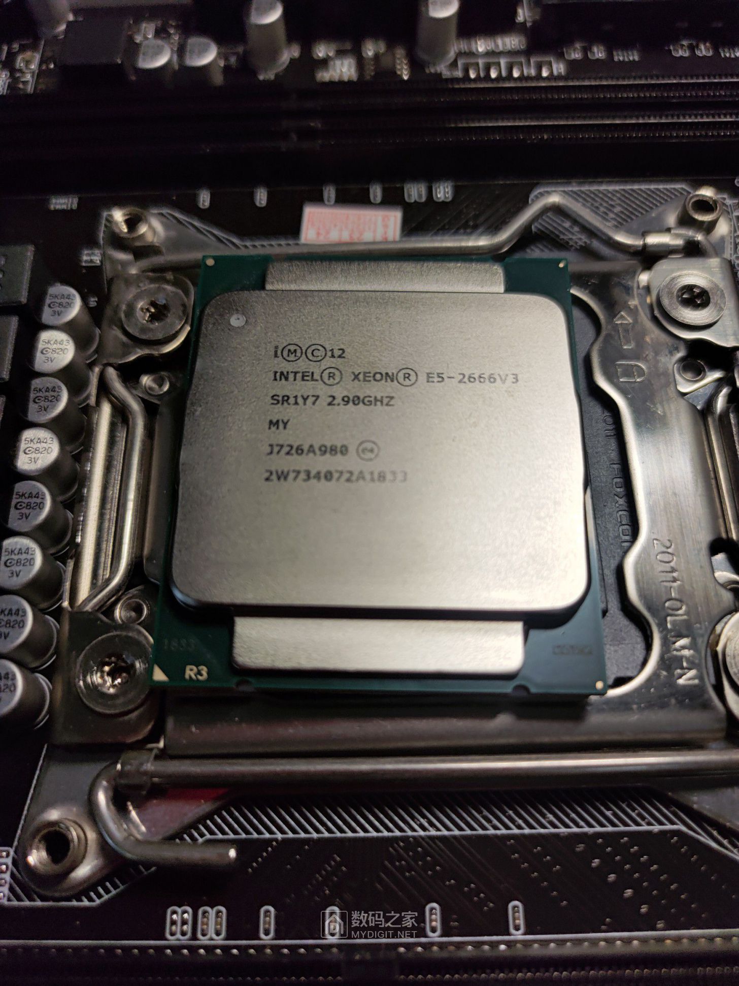

U肯定是E5-2666v3啦,30块钱的3A大作杀手,哈哈哈,香到你妈都不认得了

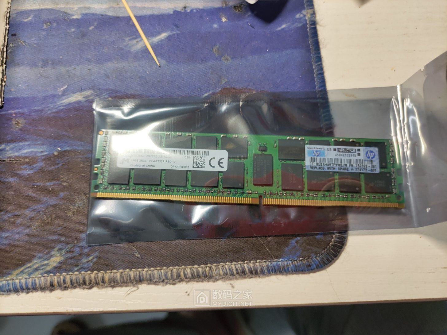

内存镁光16G ECC

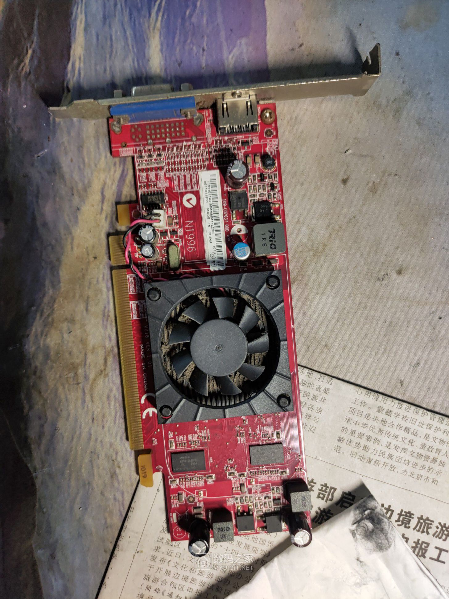

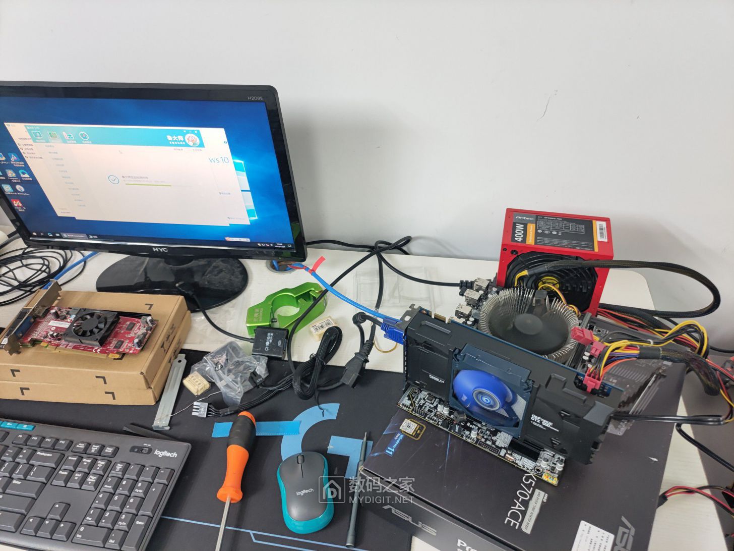

点亮测试各个接口,这主板不支持老的显卡启动,最开始一块5450没点亮,临时修出了一块550ti就可以点亮了(550ti的维修过程)

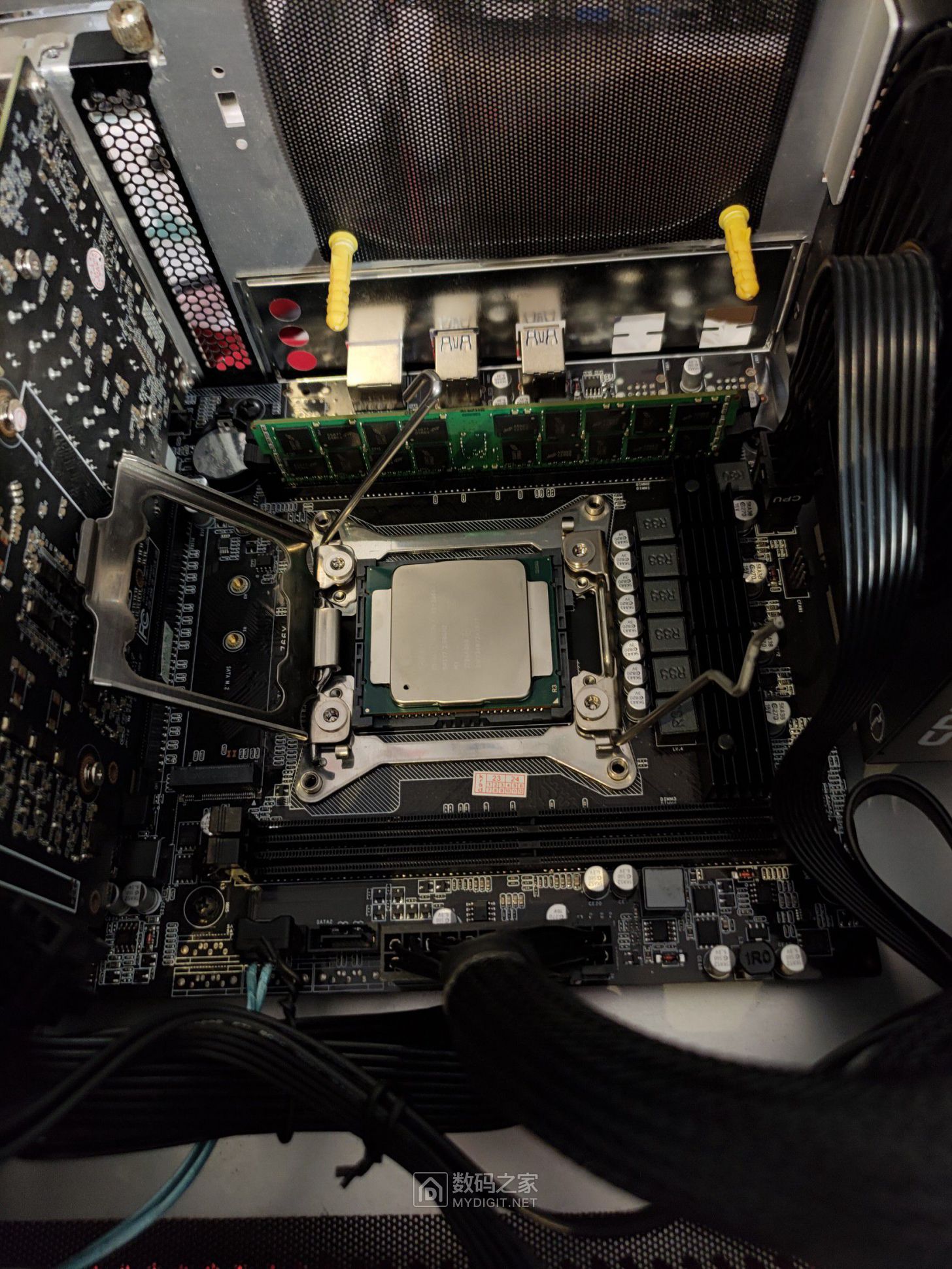

测试好之后入机箱前欣赏一下作品

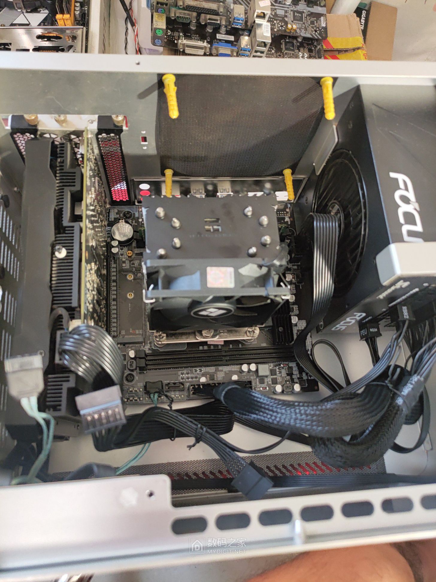

选了Z打头炮,散热是利民AX90,兼容小机箱,4线,最重要的是可以快拆!

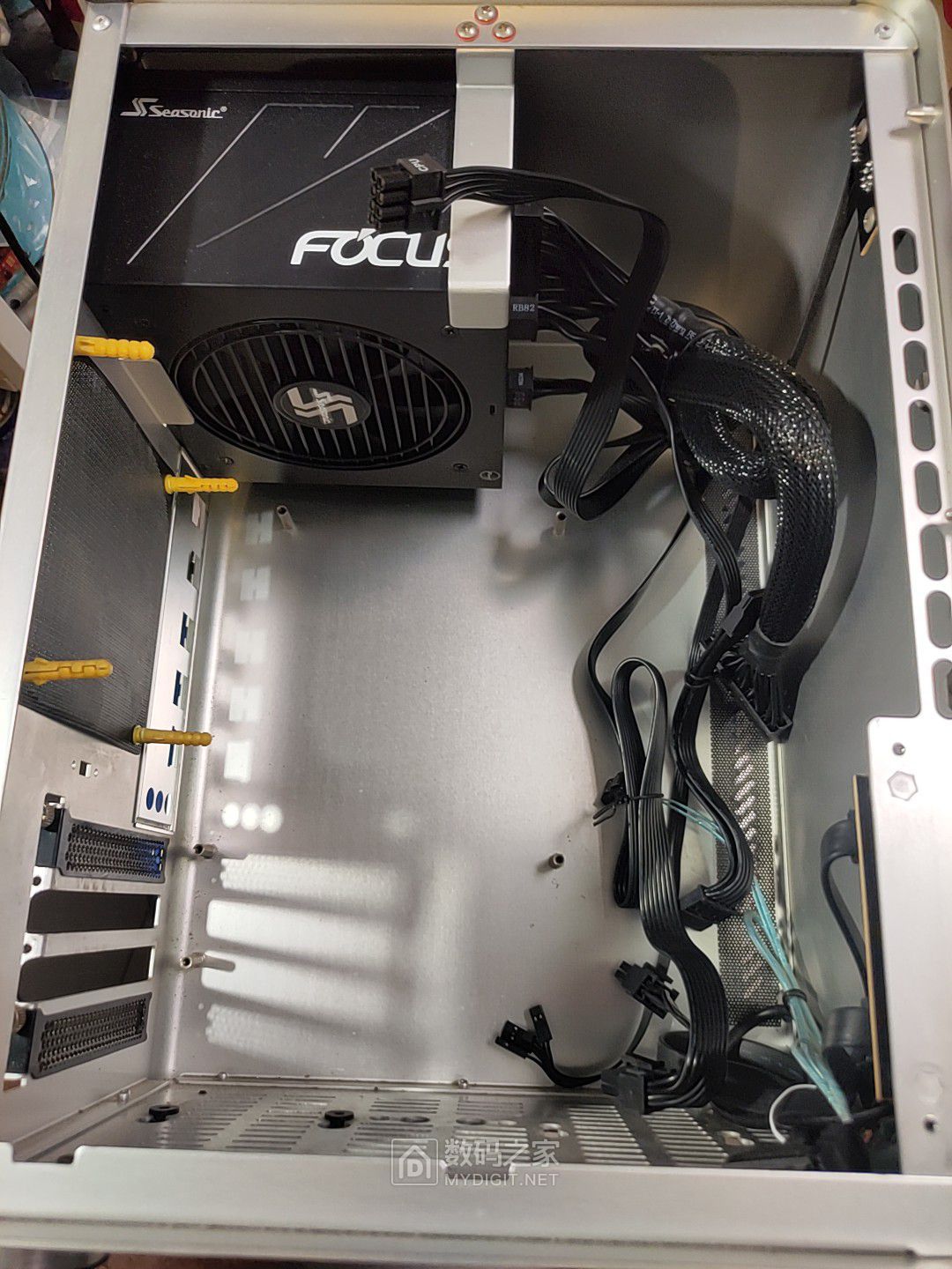

最终装机,显卡2060S,全铝箱
又整了个7块钱包邮的2630v4玩双拼,低功耗应用就拆下2666上它,快拆散热就是爽

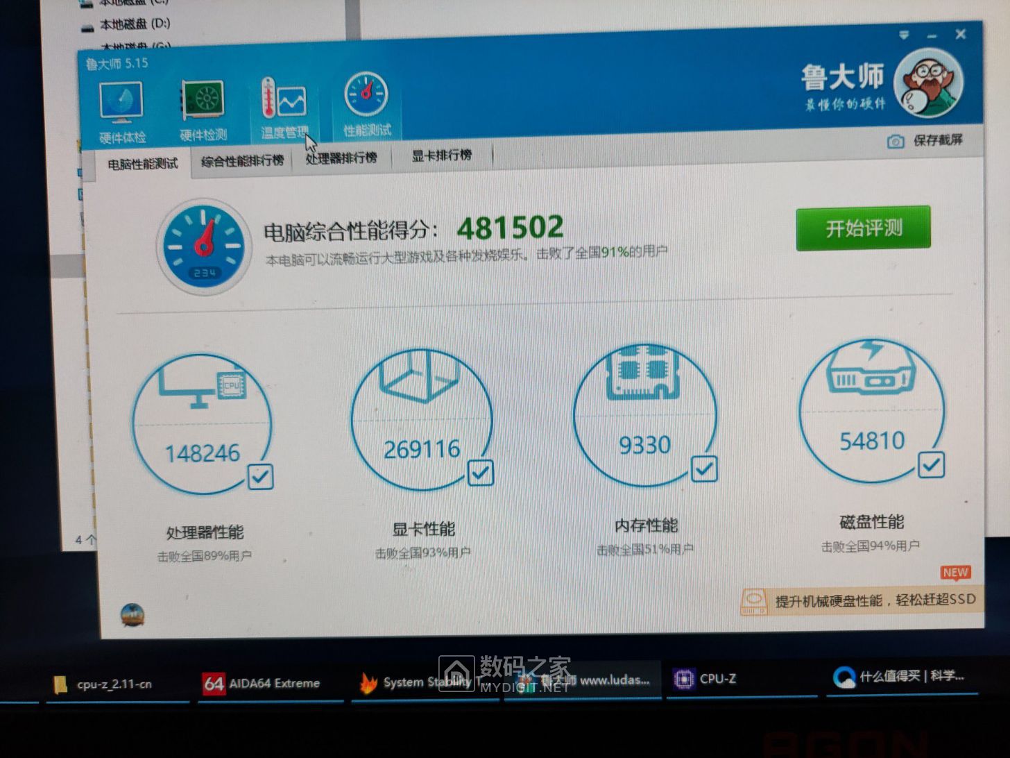

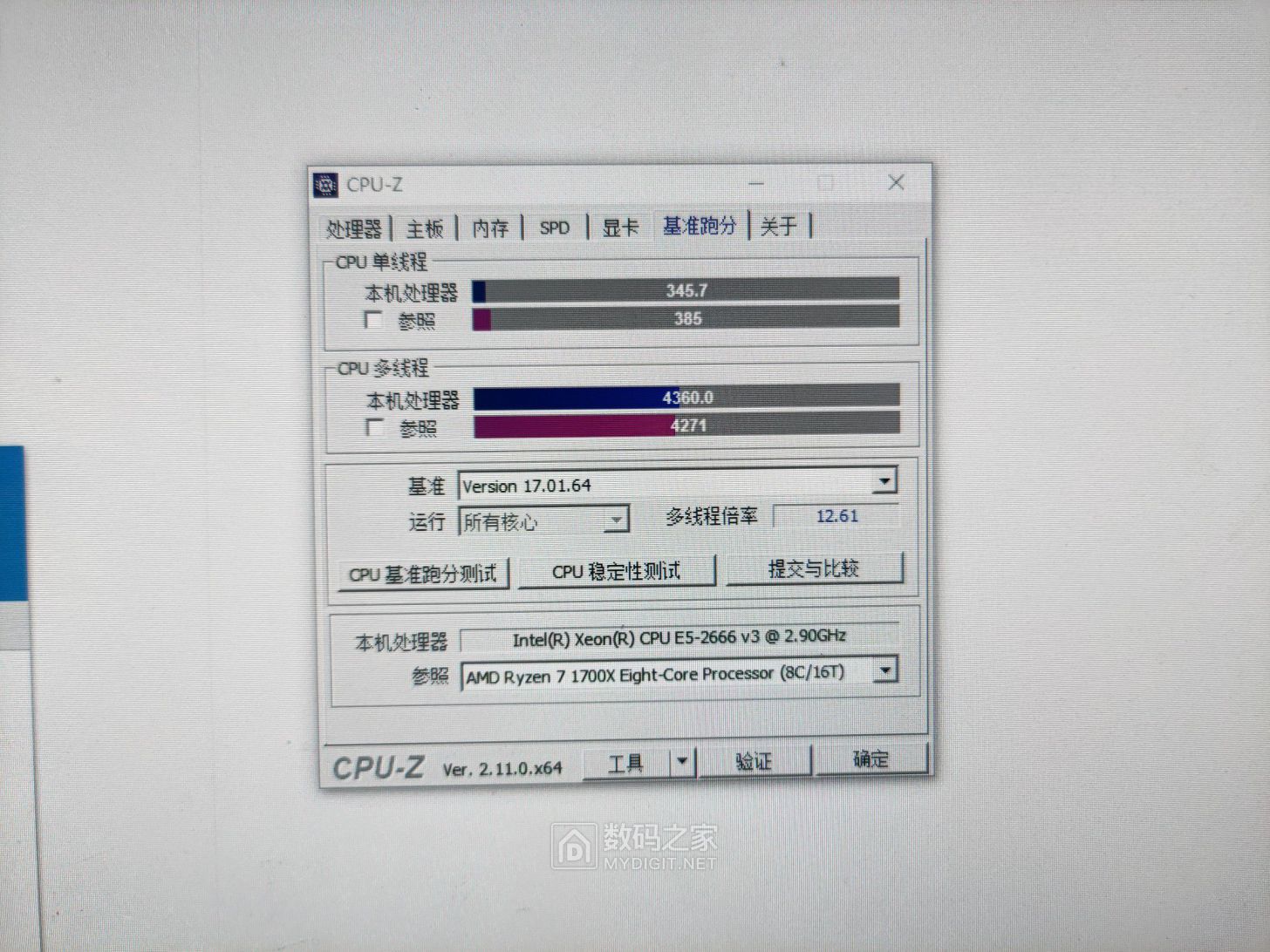

最后上CPUZ和鲁大师测试,板u100元出头击败了全国91%的用户??哈哈哈
