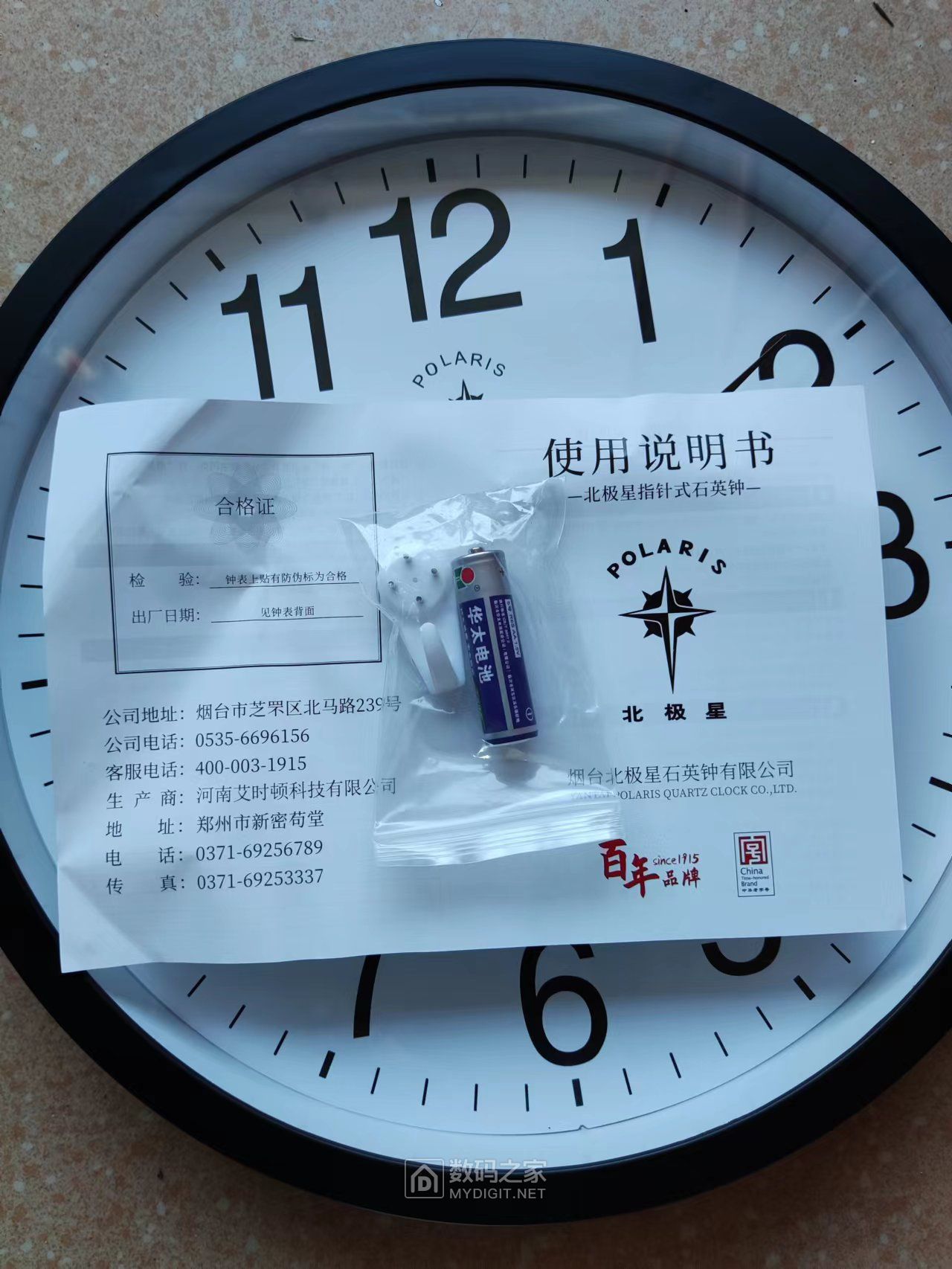

现在"北极星","康巴丝"的机芯都是这个厂家生产的,吉邦电子低端产品(比如8838,8848,8858,e23扫秒,t68扫秒)质量是真的差,但是高端产品(d316,d365)还是有点东西的
家里挂钟电池消耗过快检查 - 维修达人 数码之家
这个就是8848机芯
现在的北极星(见上图)说明书上面显示的是新密生产的,现在北极星基本上都是贴牌产品了,还有一个"河北罗米茄钟表有限公司"也在生产北极星,另外之前有人推荐的佳丽机芯,他的生产厂家佳丽电子有限公司(http://jialiclock.com/),同时也在生产一下比较差的机芯(基本上就是个玩具)见 https://www.mydigit.cn/thread-22127-1-1.html ,还有后盖上有飞马及6262字样的(包括这种样式的康巴丝机芯),也是这个公司生产的,官方电池寿命5个月,如下图
