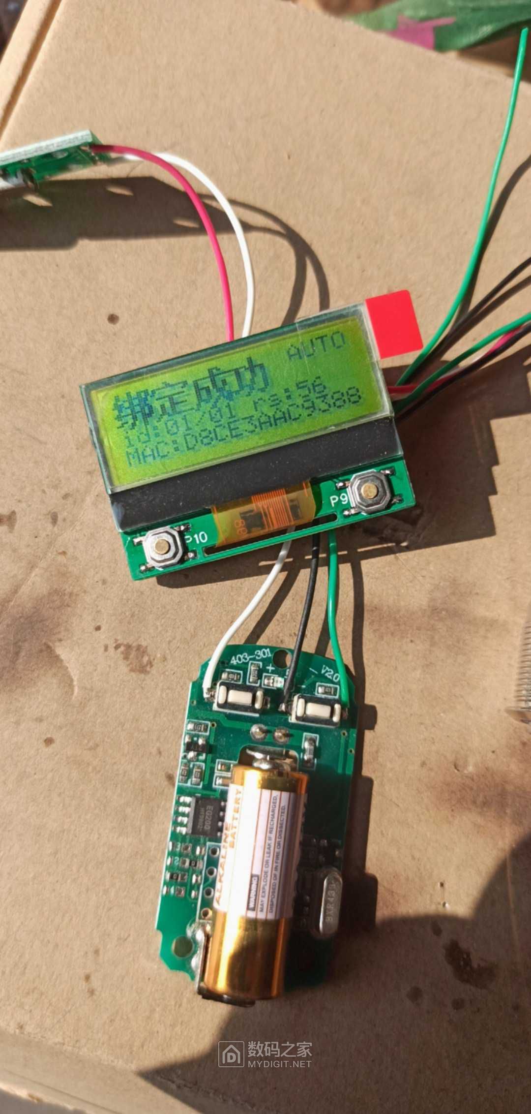

自己用着效果不错,于是打了板子,由于多了一块屏幕,实现了随机配对密码,配对过程中输入屏幕显示的随机密码配对,避免了被暴力破解或者忘记密码,同时保留了自定义密码可以在手机app上修改。然后手机配对成功后在屏幕上显示手机mac地址和已绑定的设备数量以及当前连接id。

我的遥控器是滚动码,固定码的遥控不能用作门锁吧,没有安全性。我只是图省事直接挂遥控上了,实际上我可以把蓝牙模块直接接在控制器上。
