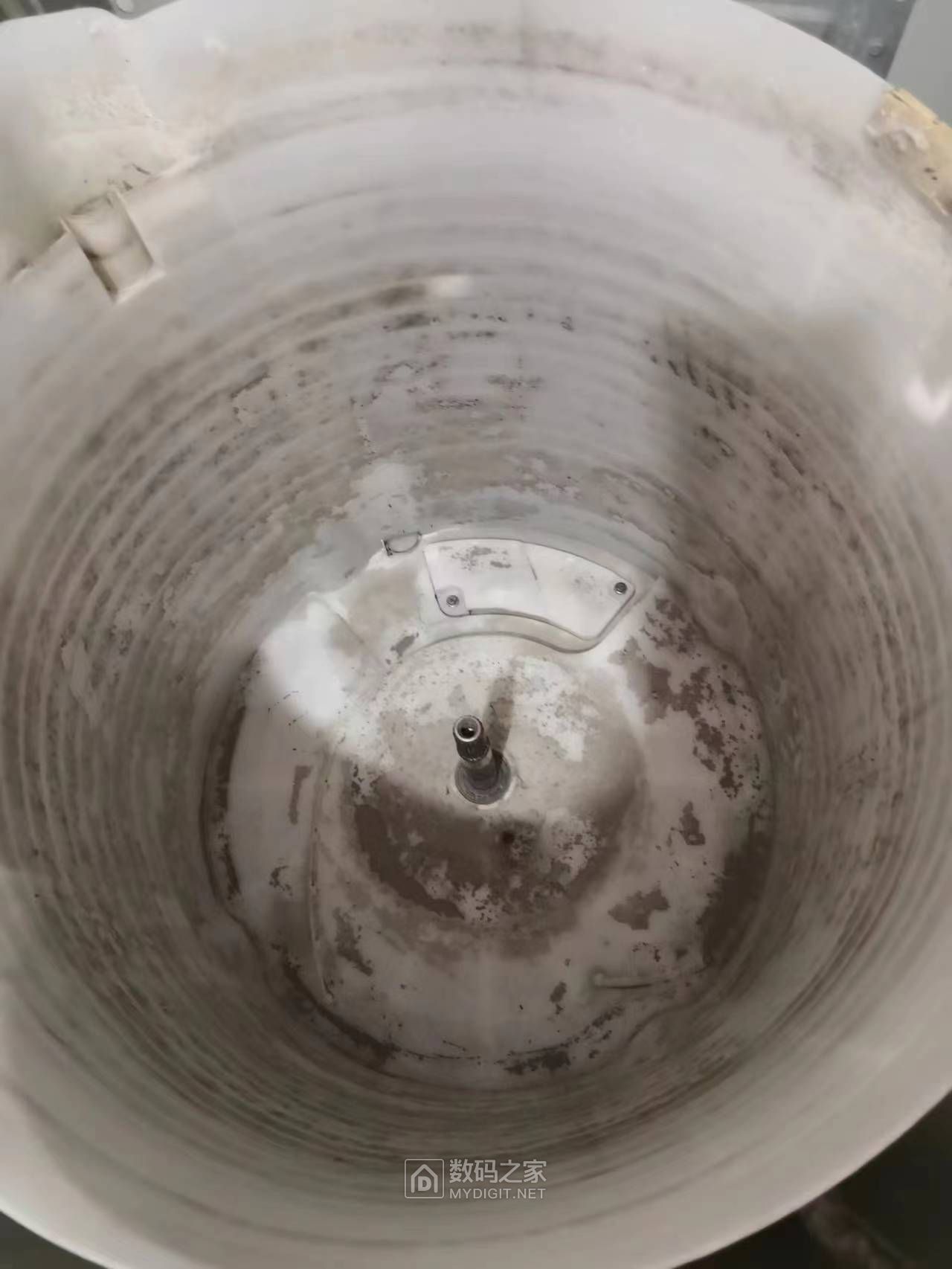

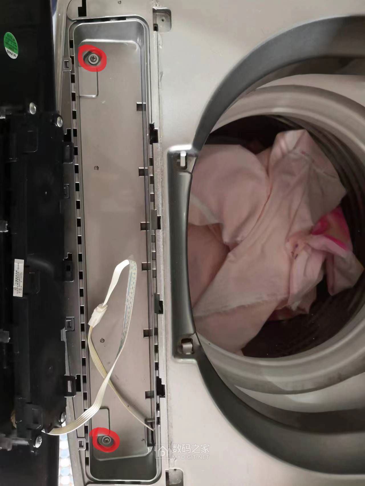

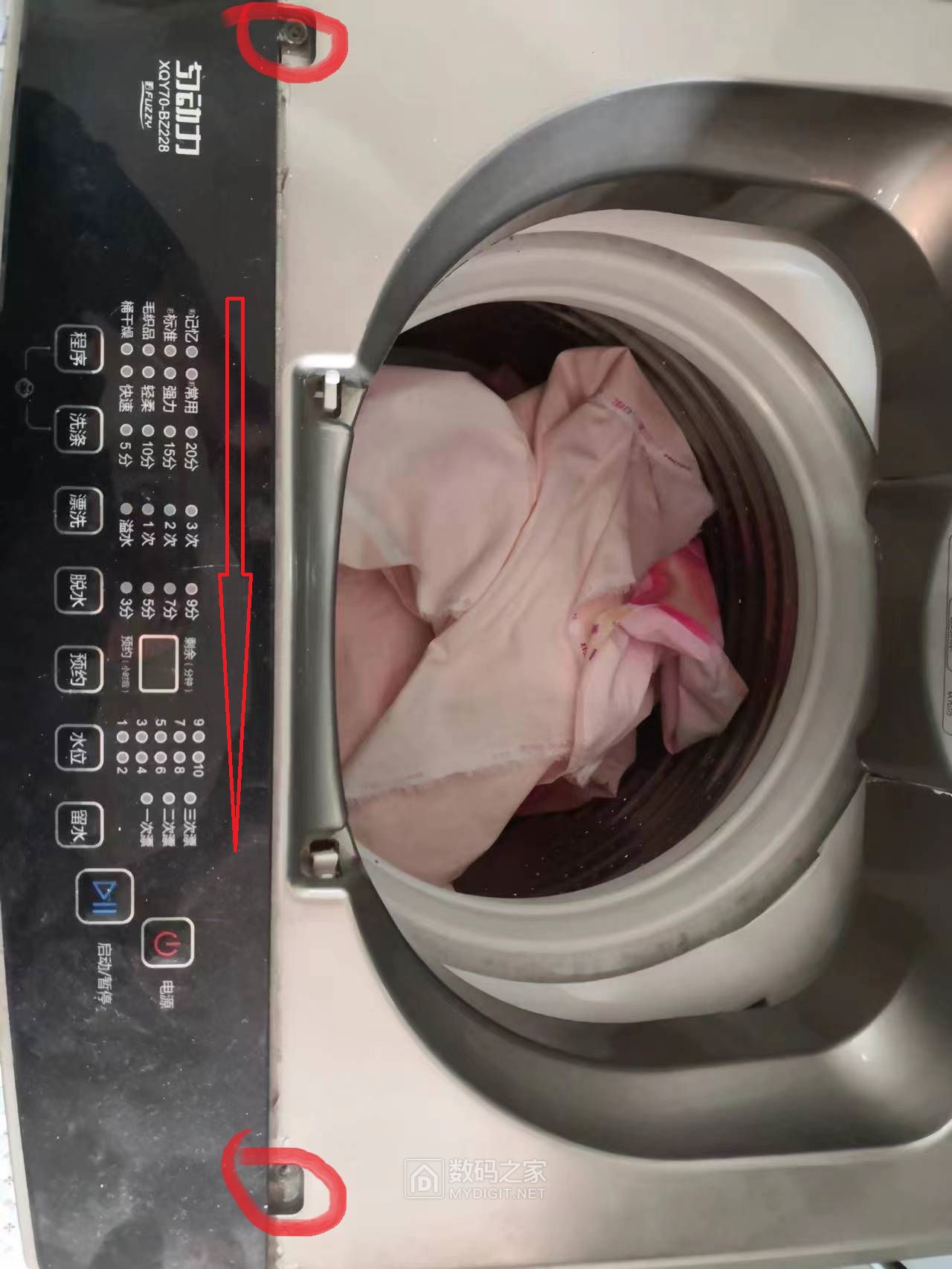

        因为多次用买的清洁剂清洗效果不大,所以一直想把用了10几年的洗衣机整个拆开清理一下,但就卡在电脑板如何拆下来这块。一次无意中把电脑板向右碰了一下——动了!再向右滑到头电脑板彻底拆下来!剩下的就简单了一一拆下,里面不出我所想————太脏了!果断清洗。这次是第三次拆洗,特拍个过程帮助那些不会拆机的兄弟们
1、拧下固定电脑板的两颗螺丝,然后向右滑动电脑板取下
2、拧下电脑板下的两颗固定螺丝

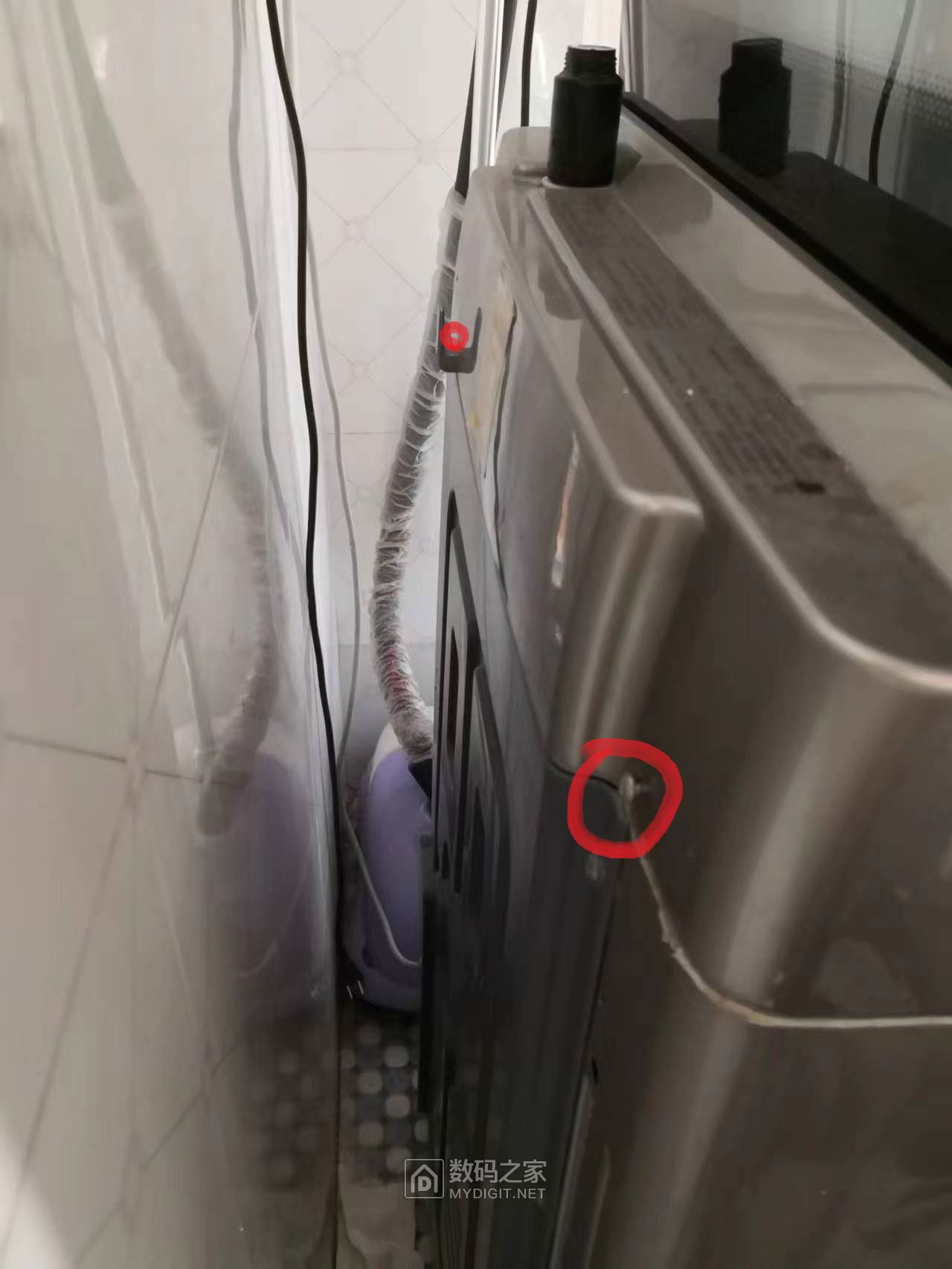

3、拧下后面的两颗固定螺丝

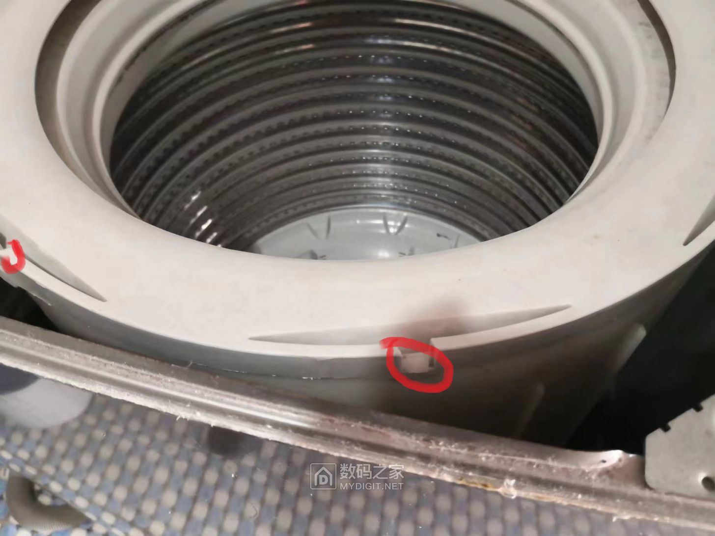

4、这时可以向上掀起机盖(注意后面有电线,别硬拽,把盖子担在机体上就可以)就看见滚筒了,撬开滚筒封盖的卡扣

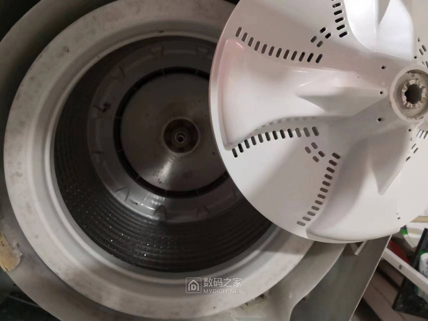

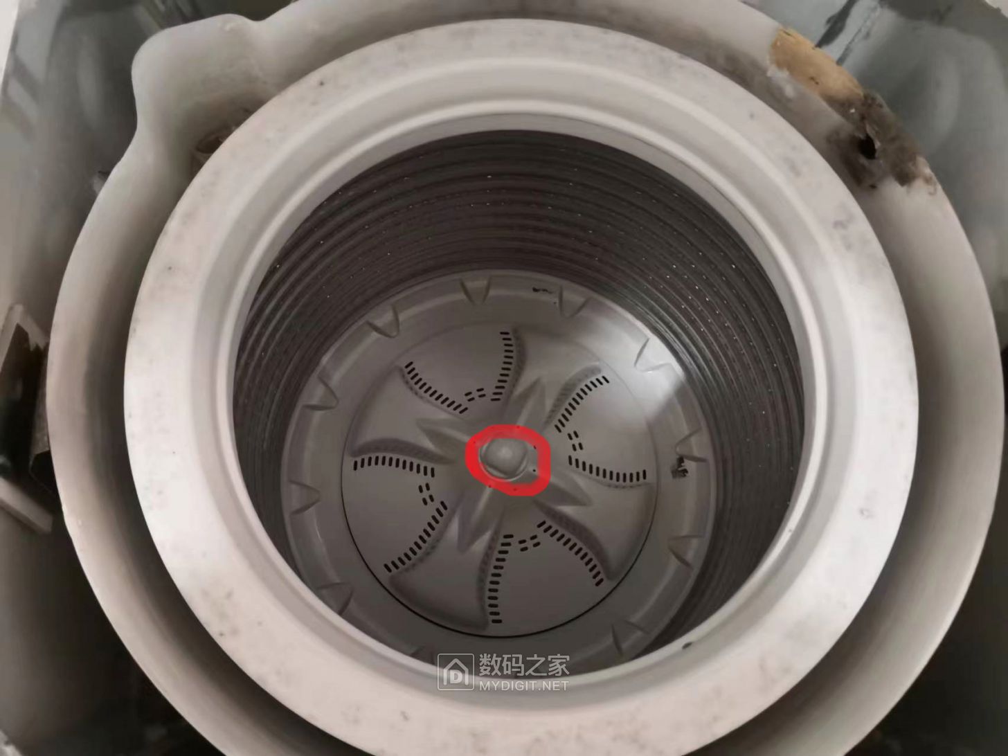

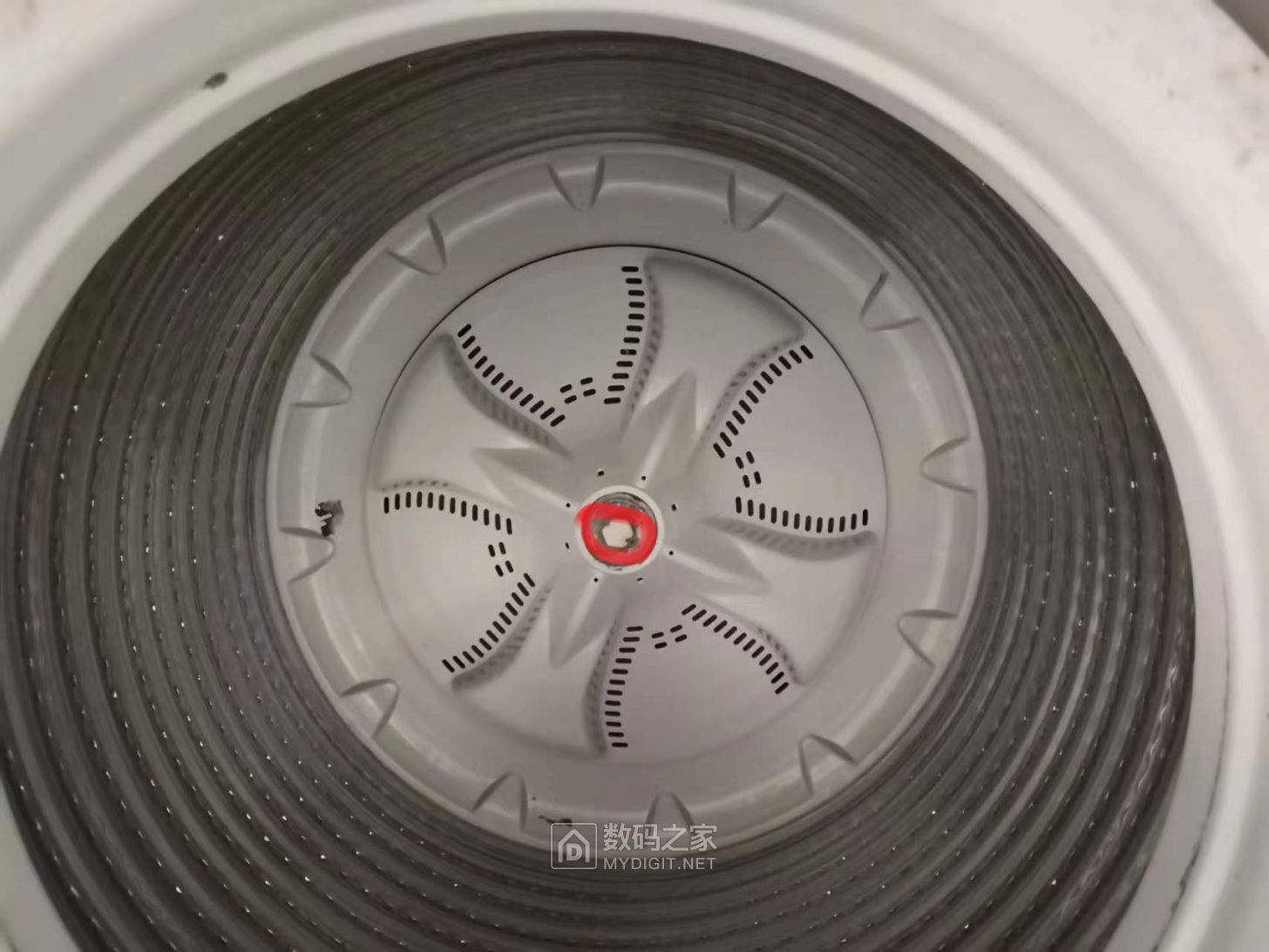

5、撬开固定波轮螺丝的封盖
6、拧下固定波轮的螺丝
7、取下波轮

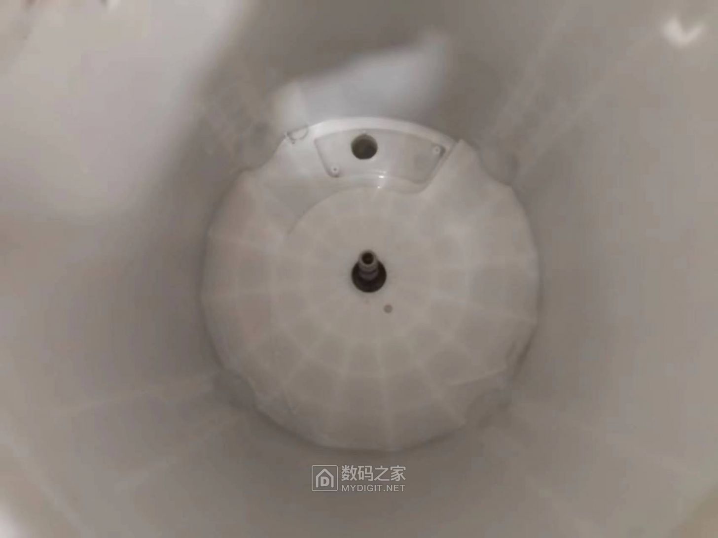

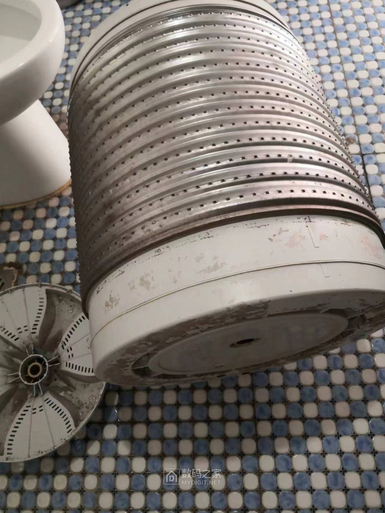

8、向上直接提出滚筒,看下滚筒表面
8、看下里面,这还是半年一清洗

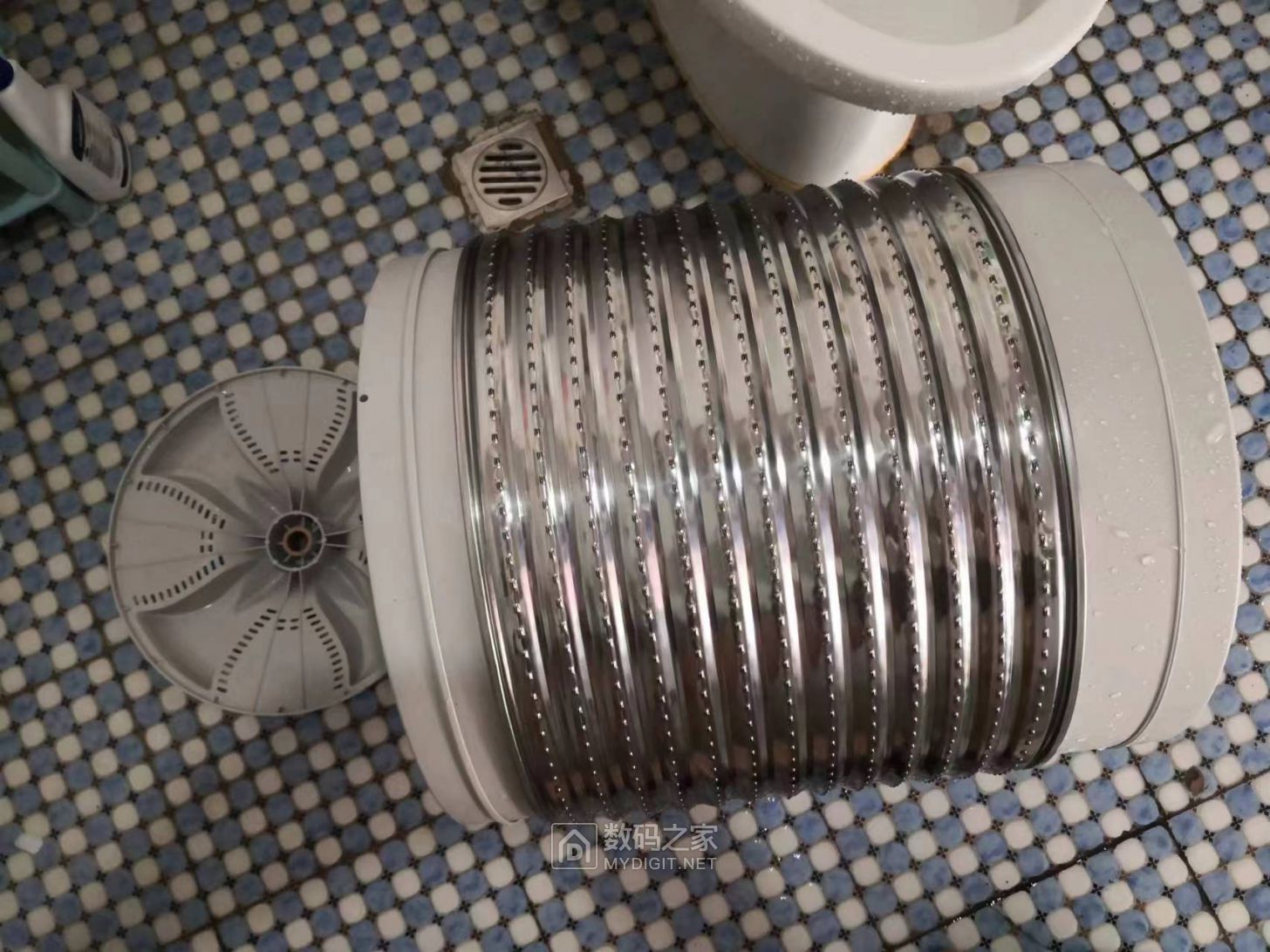

9、再清洗一次,看下效果
10、按原路装回,完活儿

 楼主| 发表于 2023-12-18 09:27:36 | 显示全部楼层
zzchao1975 发表于 2023-12-14 16:02
卡在波轮十字固定螺丝这里,拆不下来
用一字螺丝刀抵住螺丝用重物正反敲击几下试试
 楼主| 发表于 2023-12-18 09:31:01 | 显示全部楼层
boatswain 发表于 2023-12-14 16:06
固定波轮的螺丝是正螺纹还是反螺纹?我家的这个螺丝不论正还是反死活拧不下来。 ...
其他型号不清楚我这个是逆时针拧下来的,可以用一字螺丝刀抵住用重物正反敲击几下试试

 楼主| 发表于 2023-12-24 21:23:25 | 显示全部楼层
xx3106 发表于 2023-12-24 10:10
我家的洗衣机也是海尔的,买到现在8年了都没洗过,看你这样拆也不复杂,今晚回去拆洗了。谢谢楼主分 ...
上盖下边和机体有一束电线连着,因此上盖拆不下来,需要旁边有人扶着才可以往下操作
