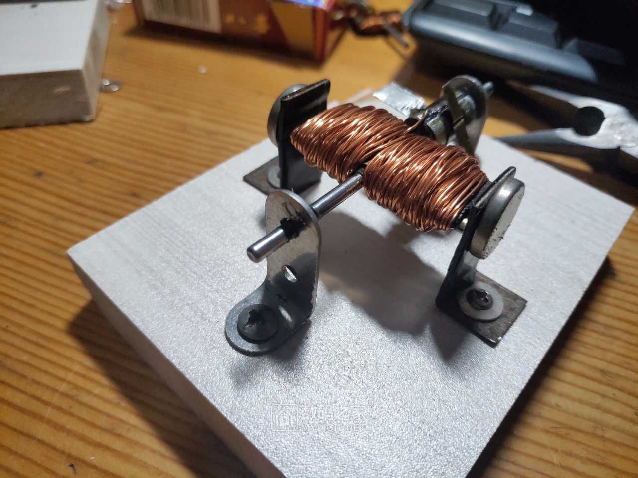

孩子初三学到磁和电,作为资深的DIY爱好者,岂能放过这大好的教(wan)育(shua)的机会。一起和孩子做一个直流电动机玩玩吧

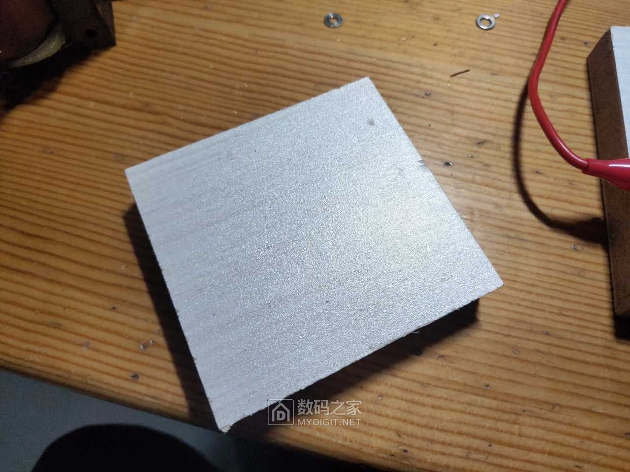

一块装修剩下的板子,用来做底座

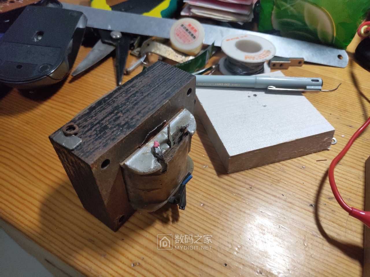

古老的火牛,拆硅钢片做转子芯
拆的漆包线,绕了大概有100多圈

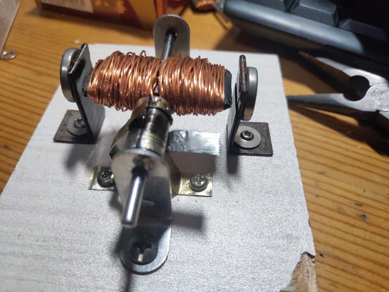

用电工胶带在轴上多缠几圈,茶叶罐铁皮做的换向器
2个强磁,吸附在硅钢片上
随便剪了2片铁皮做的电刷
上电不转,仔细调整下电刷的角度,终于顺利的转了起来
噪音很大,转动的地方加了点润滑好多了。
电压超过4V后,电刷和换向器的接触处有火花,把电压表的MCU都整死机了。
简单的DIY,父子二人玩的不亦说乎,貌似还能培养点学习兴趣,顺便骗点M.
