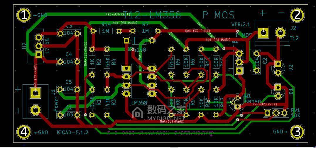

在此特别感谢坛友 swigon :lol:,提供了原始PCB设计图。
原图
原图
来自@swigon 的原图。

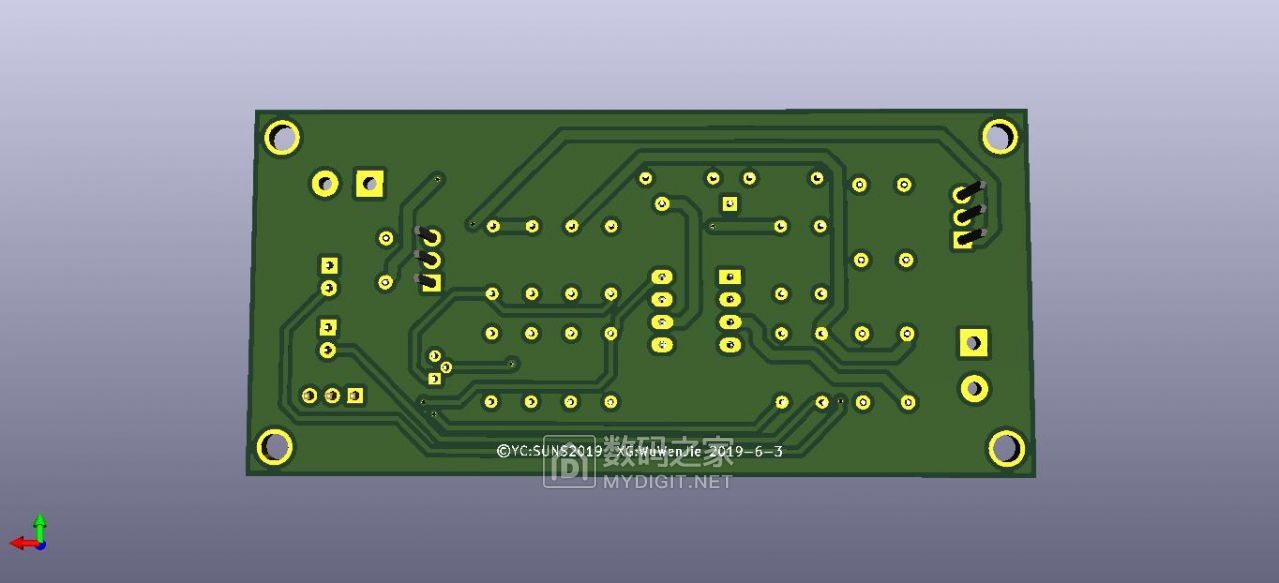

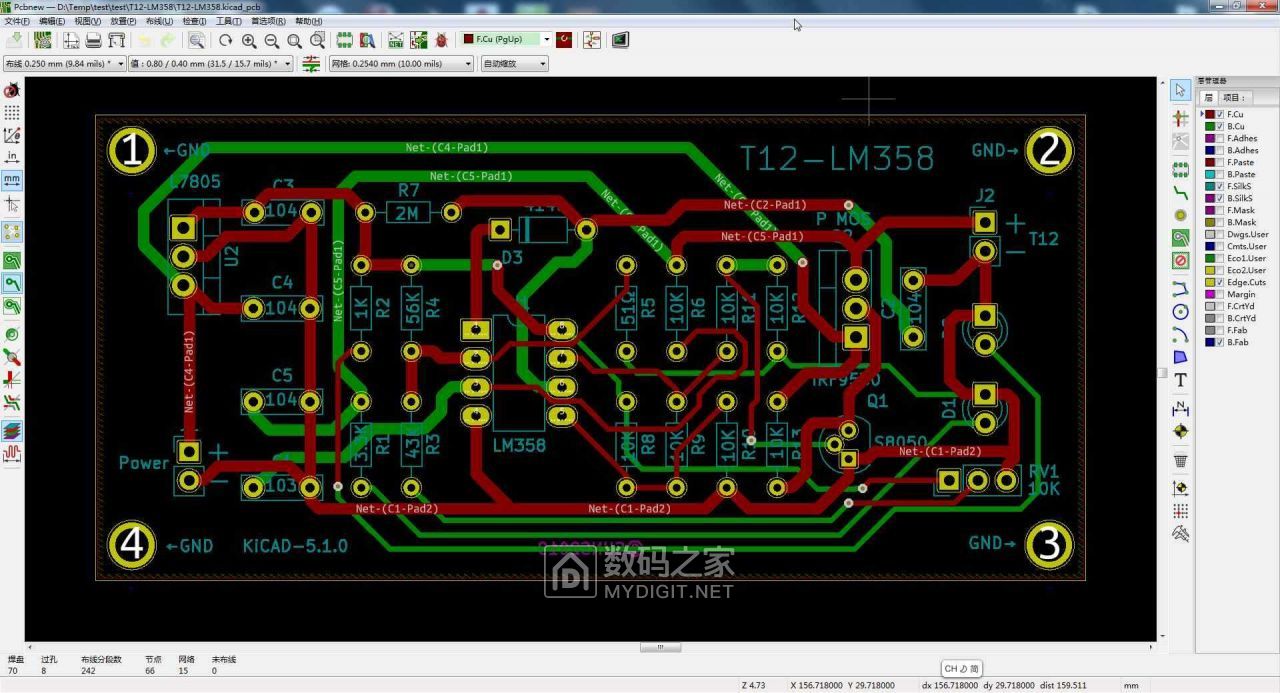

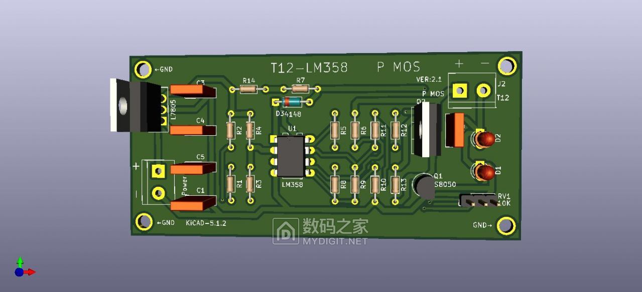

修改后的图。修改了原始电路图BUG 7805 画反了,虽然不影响但还是修改了一下;把2M电阻拆分为1M电阻两个,2M的很难找所以改了一下;MOS修改了一下;输入输出改为接线柱,方便焊接。其他未动。:lol:
前视图
前视图
前视图
后视图
后视图
后视图
 楼主| 发表于 2019-6-3 20:38:35 | 显示全部楼层
后海 发表于 2019-6-3 19:42
用什么软件画的
用的kicad ,使用还好。

 楼主| 发表于 2019-11-9 16:24:27 | 显示全部楼层
jdsuchen 发表于 2019-11-8 18:28
大电流的线加宽加宽,太细了
是啊,太细了。电流上不去,后面自己画的就把t12供电的想加粗了的。
