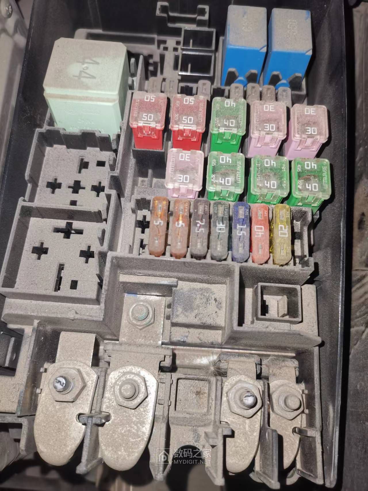

昨晚电源插头的火线不小心碰到导航后盖。(这个后配的电源插头从火线孔多引出一条线。我把它拔出来藏到布套里了,没想到它自己窜出来。失误,应该给它缠上胶布的。)
现在万用表测量原车黑色电源插头的火线和地线没电压,是哪个保险丝烧了?(点烟器正常)
 楼主| 发表于 2022-6-10 11:38:07 | 显示全部楼层
关于导航后面插头没电,我单独发了个贴,可以在那个帖子讨论。
https://www.mydigit.cn/thread-317855-1-1.html
解决方法:发动机舱保险盒,右下角黄色20,熔断。替换一个就好了。说明书上也没写这个发动机舱保险盒孔位定义。谁知道的可以贴个资料哈。
