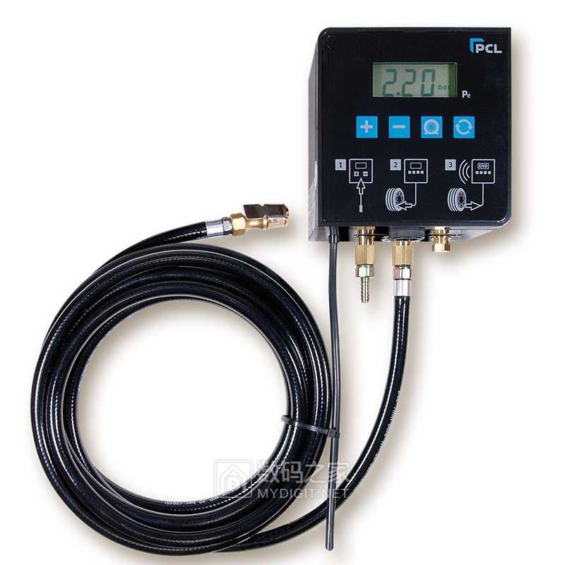

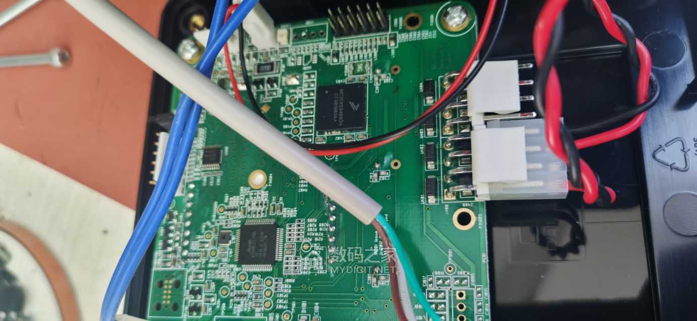

手持胎压计已经买了,顺带买了一个壁挂自动充气机,主要图这根气管,废话不说开拆。
这个在轮胎店老板手上买的,合格检验证写的19年末,全新未用。
外壳塑料材质,看图可能人为非常大,其实比较小,外壳工艺一般,拆开后门四颗超长内六角螺丝发现螺丝桩已经有龟裂,说明外壳材质不行,可能这个为最低端精简系列有关。

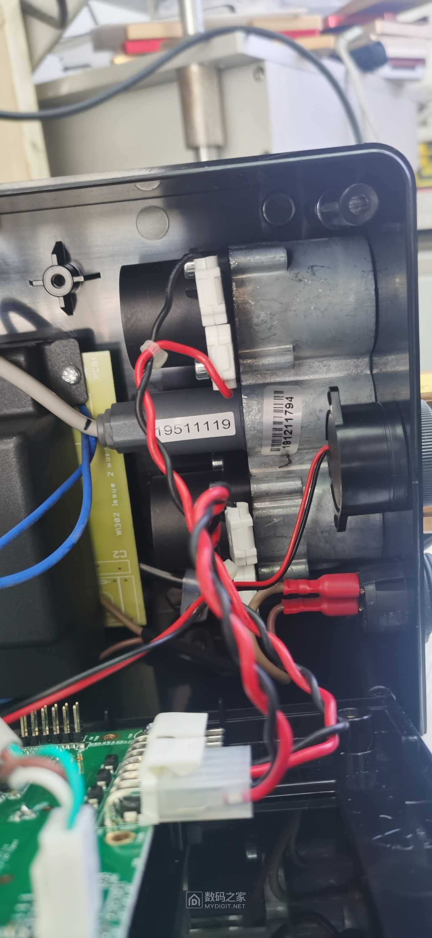

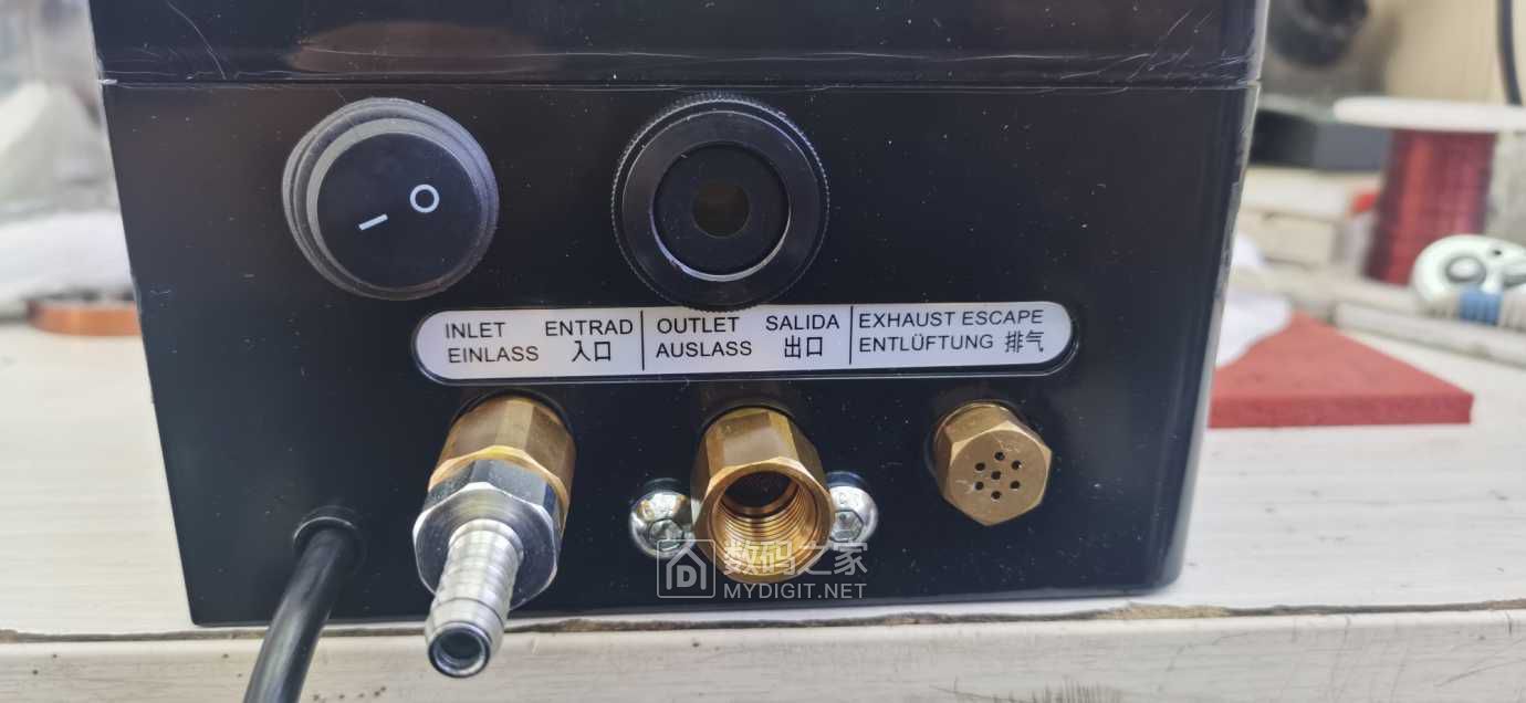

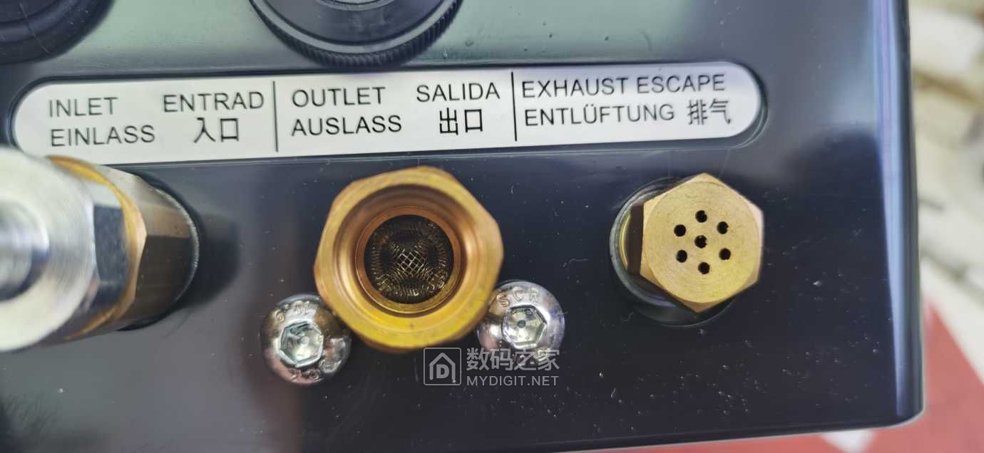

输入输出均为黄铜件,内部有大颗粒过滤器,,也算是为长期使用设计,其实前方还有一个气源处理过滤自动排水阀。

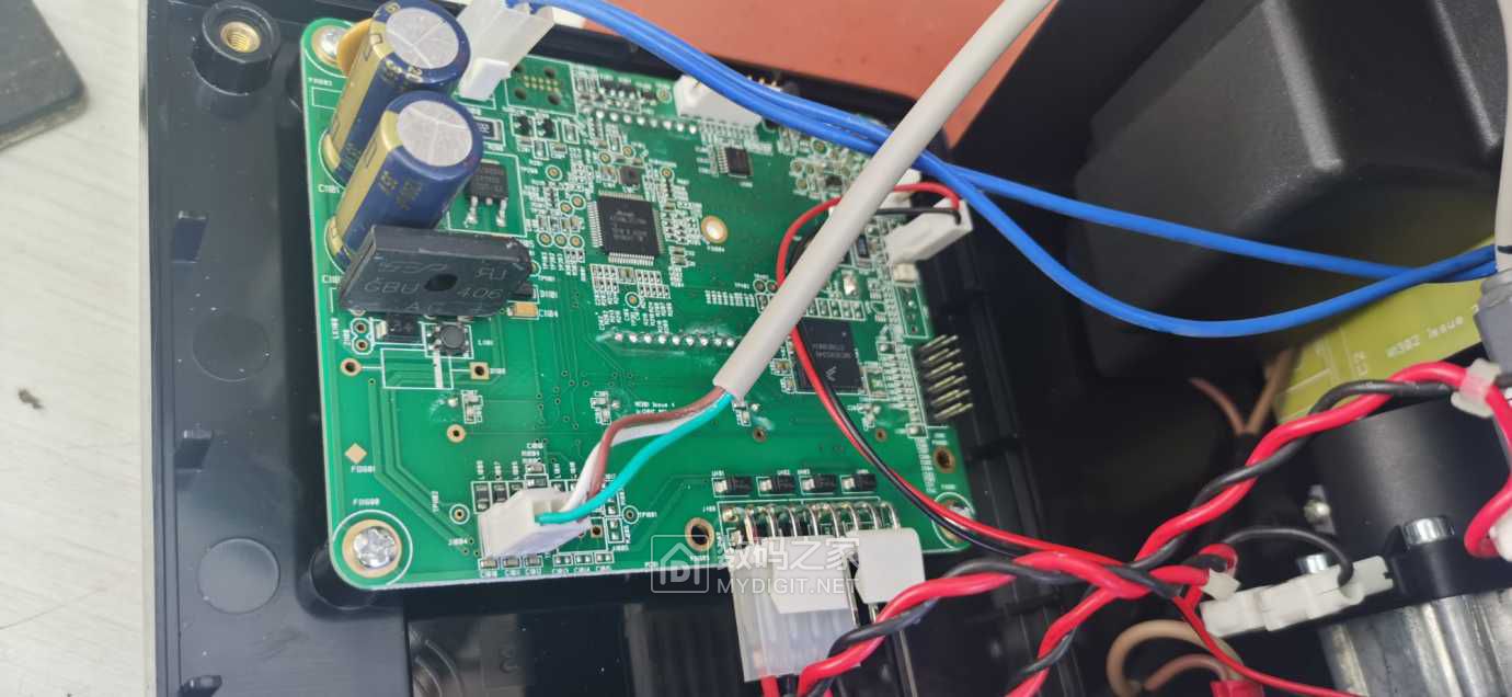

进气出气排气为pcl厂家特制专用一体阀门,气压传感器为三芯线,另外两对粗线为进气排气阀,还有一对蜂鸣器细线。

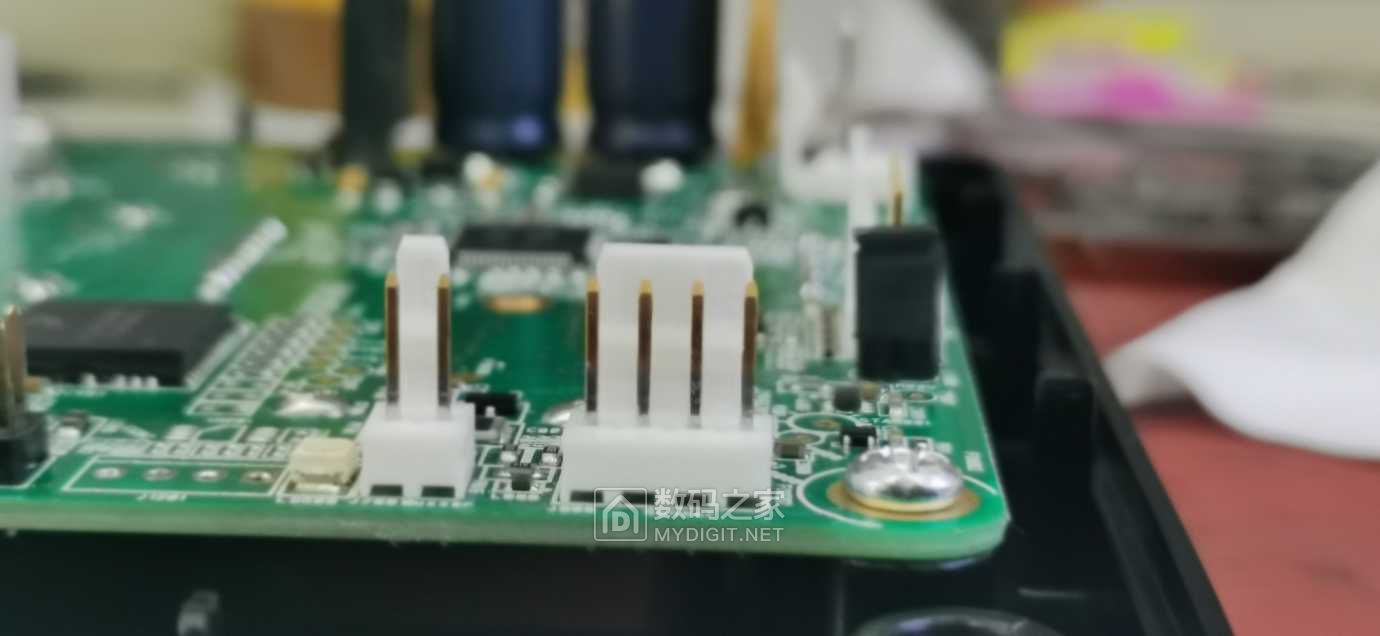

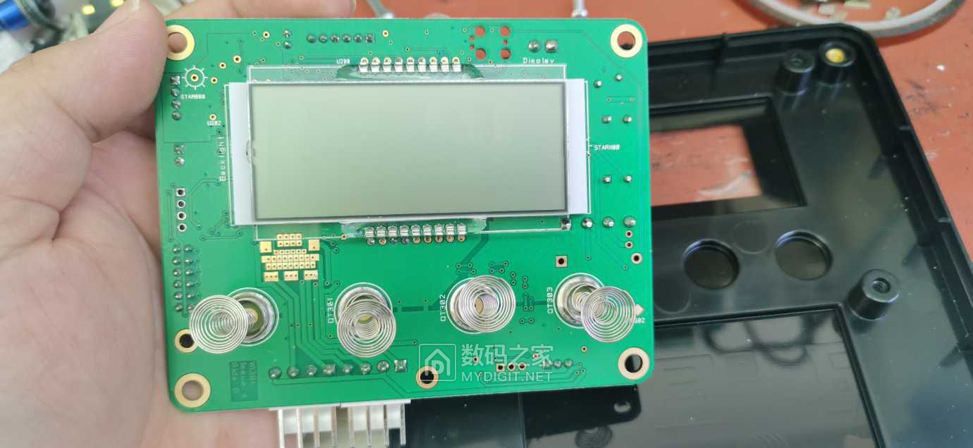

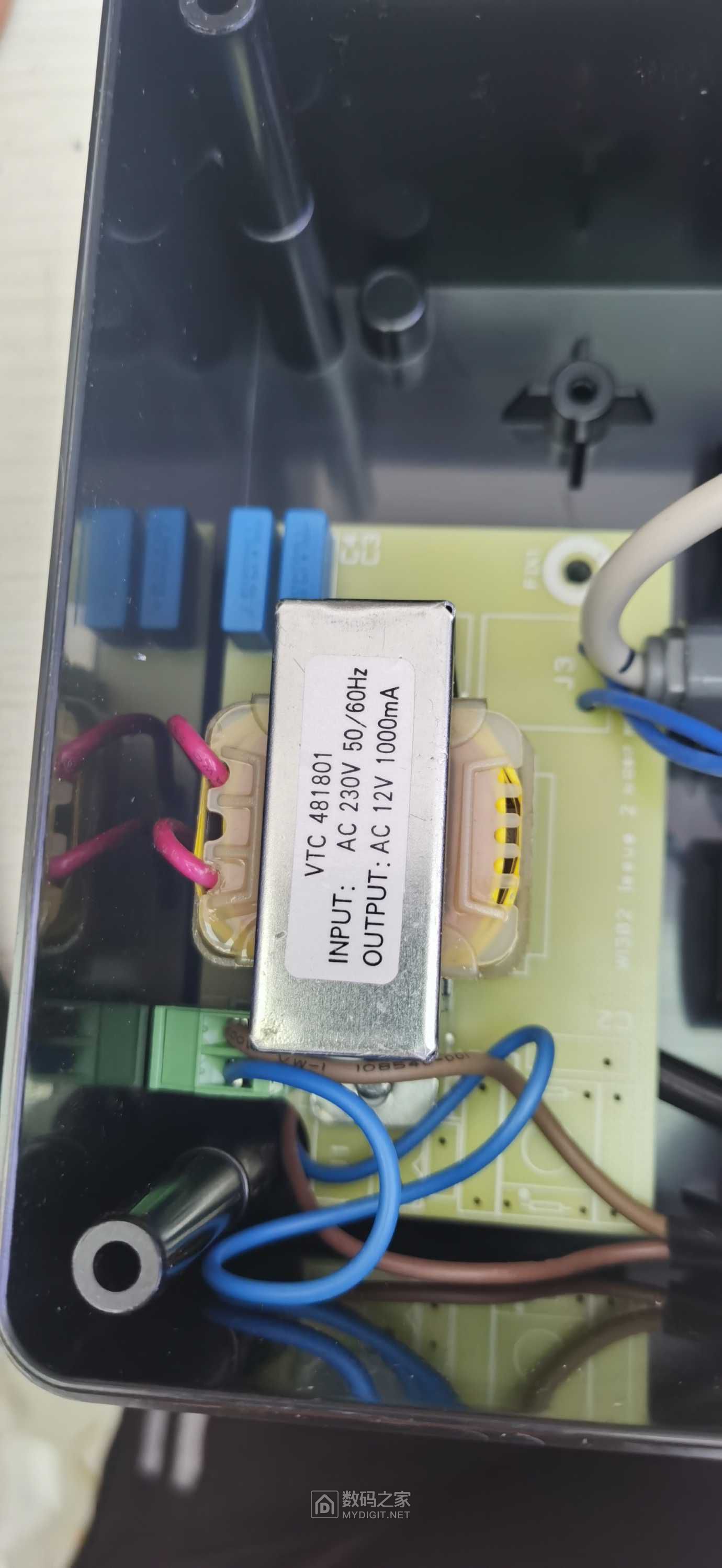

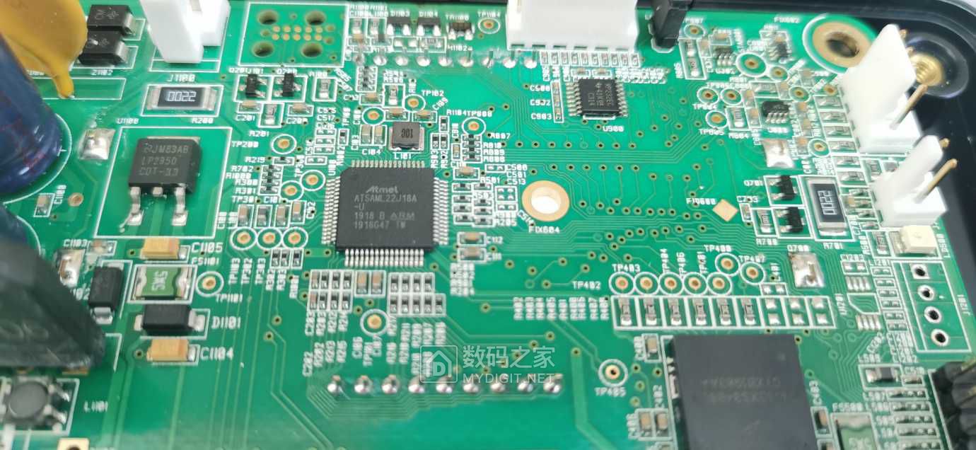

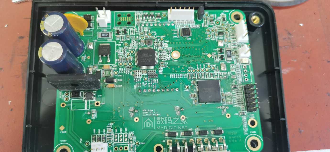

变压器有一个外壳保护,拆下外壳就是额定12v 1000ma 输出230v输入隔离工频变压器,几个单片机开关管电容就不做介绍了,正面四个电容式开关,接插件接触部分做了镀金处理,电路板还算厚实,里面有很多原价没有焊接,估计一张主板适用于几个不同型号,改型号满配时再增加零件,这玩意还是一分钱一分货,便宜绝对能用,至于用的久不久不好说,贵的厂家设计时预算充足,也愿意用好的零件,为耐久而设计。别的不说省成本直接用数码管加一个简单单片机普通压力传感器,开关电源也可以满足使用,全部采用焊接飞线又可以省十几元。
这玩意其实自己完全可以diy一个,一个smc或者松下数字压力开关配合继电器电池阀,找一个大盒子完全可以实现,但是完全没意义,用拆机件零件成本可能就一两百,但是人工时间成本不合算,还要找箱子 开孔器等工具,折腾一圈会发现不如直接买品牌成品

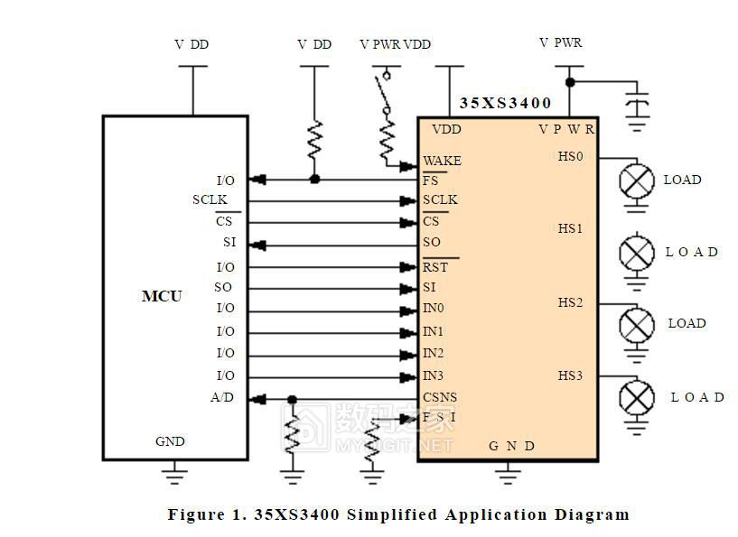

mc35xs3400d 是汽车级
35 毫欧 四通道 逻辑

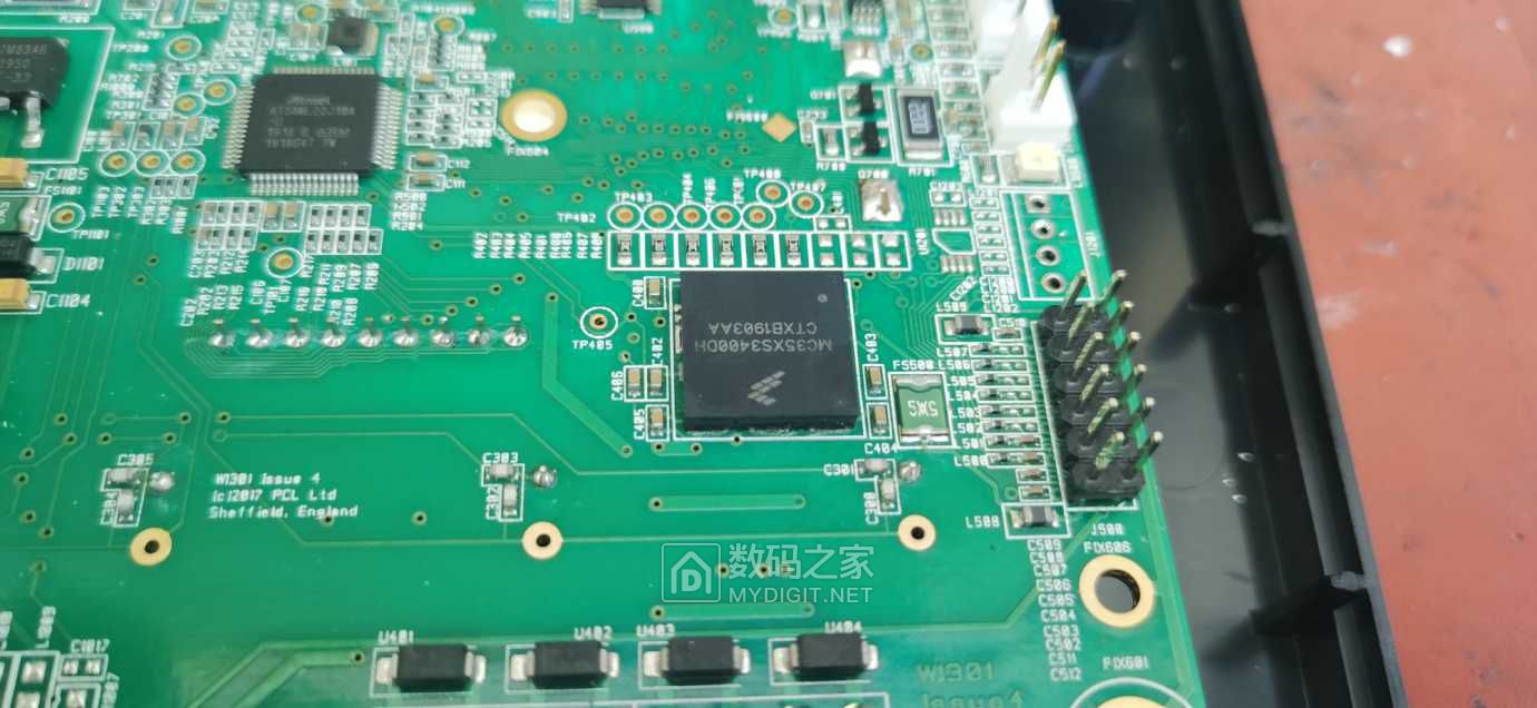

开关管
atsaml22j18a 微处理
https://www.microchip.com/en-us/product/ATSAML22J18A
把变压器保护罩拆开就是这样
