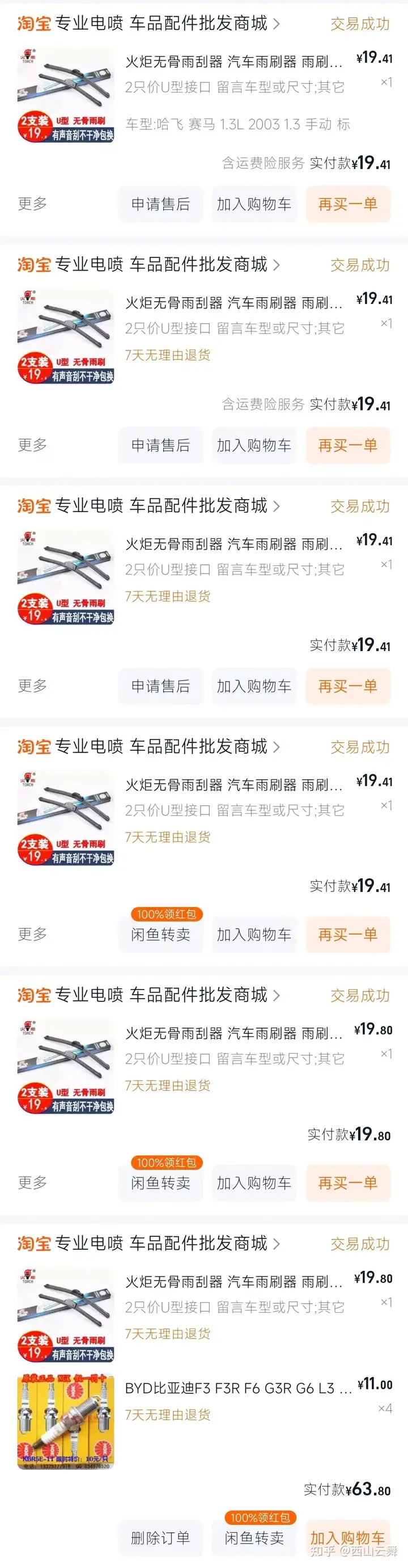

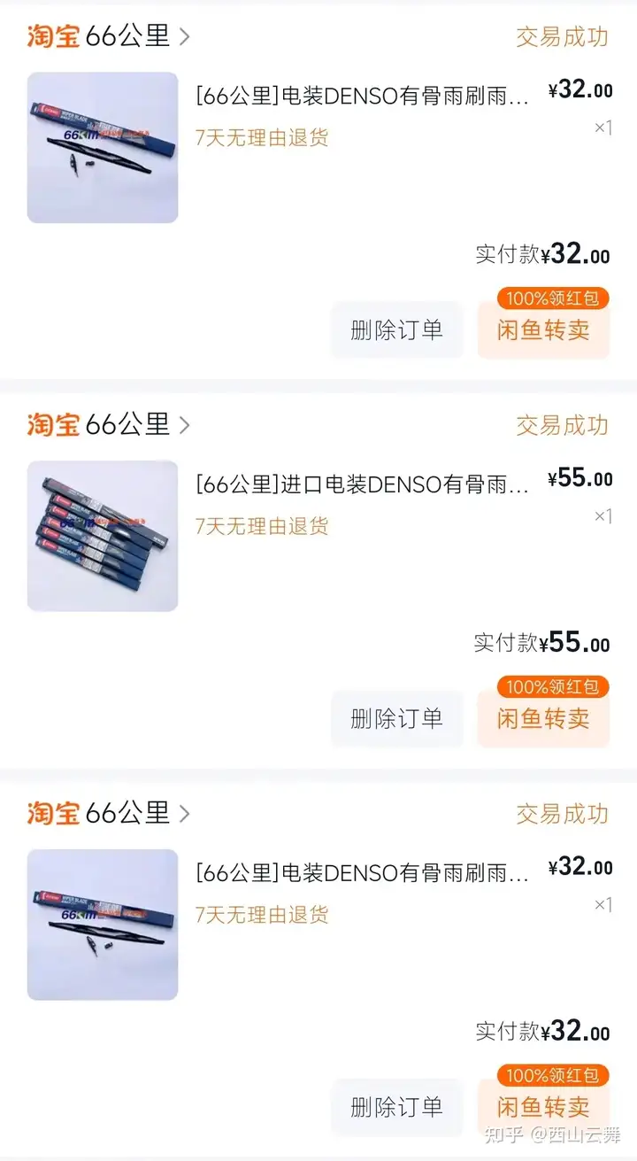

我的哈飞赛马是2003年产的,原厂配的是便装的雨刷,前期都是在4S店更换,也没留意换的是什么,后来哈飞倒闭了4S店也消失了。
2009年自己换雨刷,买的是电装的国产正品雨刷,整车前后一共三支雨刷共119元,一点都不便宜。
实际上也只能用两年,刮水的效果就明显拉丝了,觉得太贵了。这时候淘宝出现了替换雨刷胶条,一根5块钱,只换前雨刷的两条。后雨刷就不管了,反正刮的不干净也不太影响。但这种替换胶条质量不太好,不到一年就要更换,而且拆装比较麻烦,毕竟电装的雨刷不是原设计可更换胶条的。
到了2014年,电装的雨刷架生锈了,换了博世的国产雨刷,比电装的便宜一些。只能用一年就开始拉丝了。
2015年,换了杂牌的无骨雨刷。当时这种雨刷是高档车才会配的,比大品牌的有骨雨刷都要贵。但是质量相当拉胯,一年不到就拉丝了。

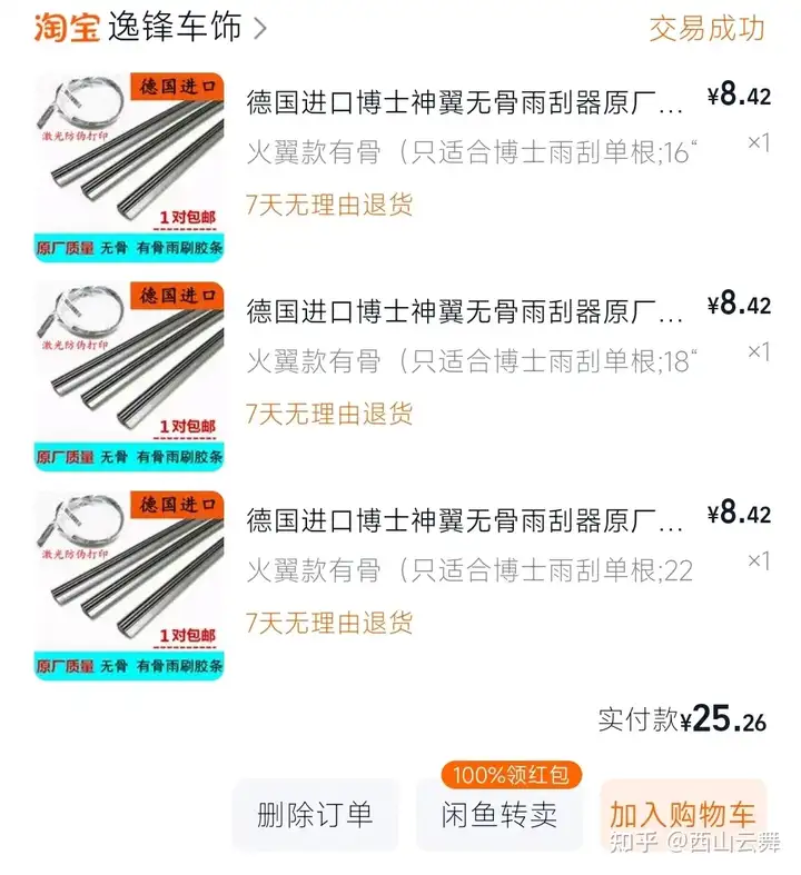

2016年,又把退下来的博世有骨雨刷拿出来,又买了所谓进口的替换胶条,换上去继续用。这次的胶条质量好了一些,能用一年。
到了2017年,发现我一直使用的火花塞的品牌,居然也有生产雨刮器,也不知道是不是贴牌的,出于对火花塞质量的信赖,买了一对回来试试。虽然比大品牌便宜很多,但是也能顺利使用一年,之后就一直都在使用。他们家是一对起售,每次买一对前雨刷用一年,一对后雨刷能够用两年。

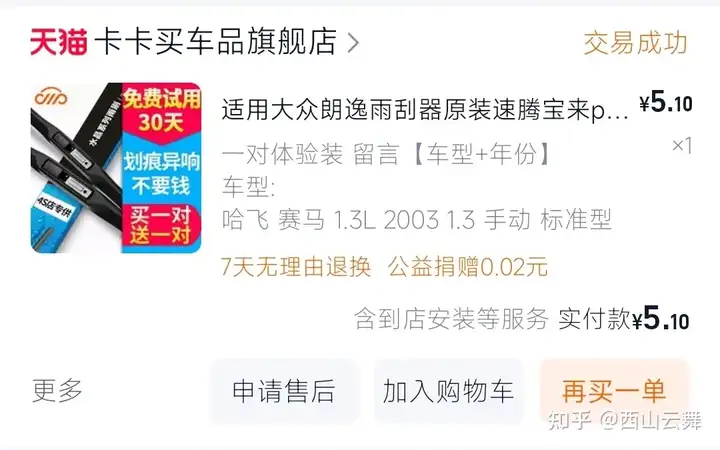

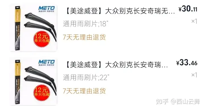

到了2021年,想着反正都是只能用一年,干脆就试试最便宜的雨刷。结果使用效果几乎没任何区别,也是用一年开始拉丝。

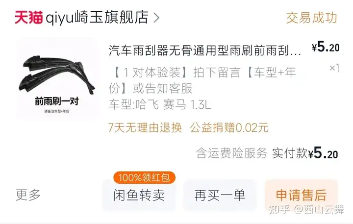

2022年,谁便宜买谁,使用效果一样。

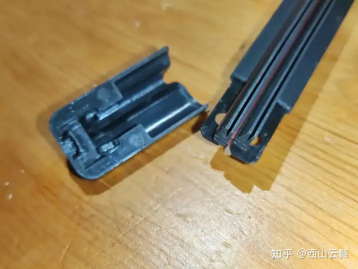

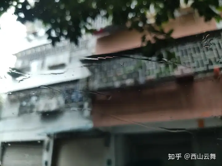

新换的雨刷老是在视线上的一片刷不干净。

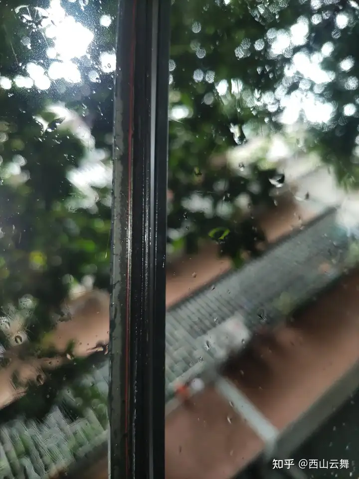

认真观察雨刷压在玻璃上的状态,发现这个雨刷的胶条居然有4条边,往回刮的时候,最后的那条边被轻微抬起,不但刮不了水,还把水抹到玻璃上。

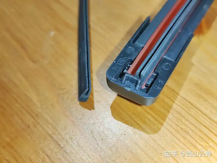

把雨刷拆下来,撬开雨刷端头上的塑料卡扣,把端盖卸下来,发现有两条独立的胶条,每一根胶条有两条边。真是个神经病的设计,大概仿的是刮胡刀的多刀片设计。问题是4条边分散了雨刷臂的下压力,导致每一条边的压力都不够,无法可靠贴合玻璃曲面,反而刮不干净。
我把其中一条胶条抽出来,只留下一条,装上端盖,改善了贴合玻璃的情况,问题解决了。还多了一根胶条,可以在一年或两年后更换,这支雨刷的寿命就翻倍了,因祸得福。
