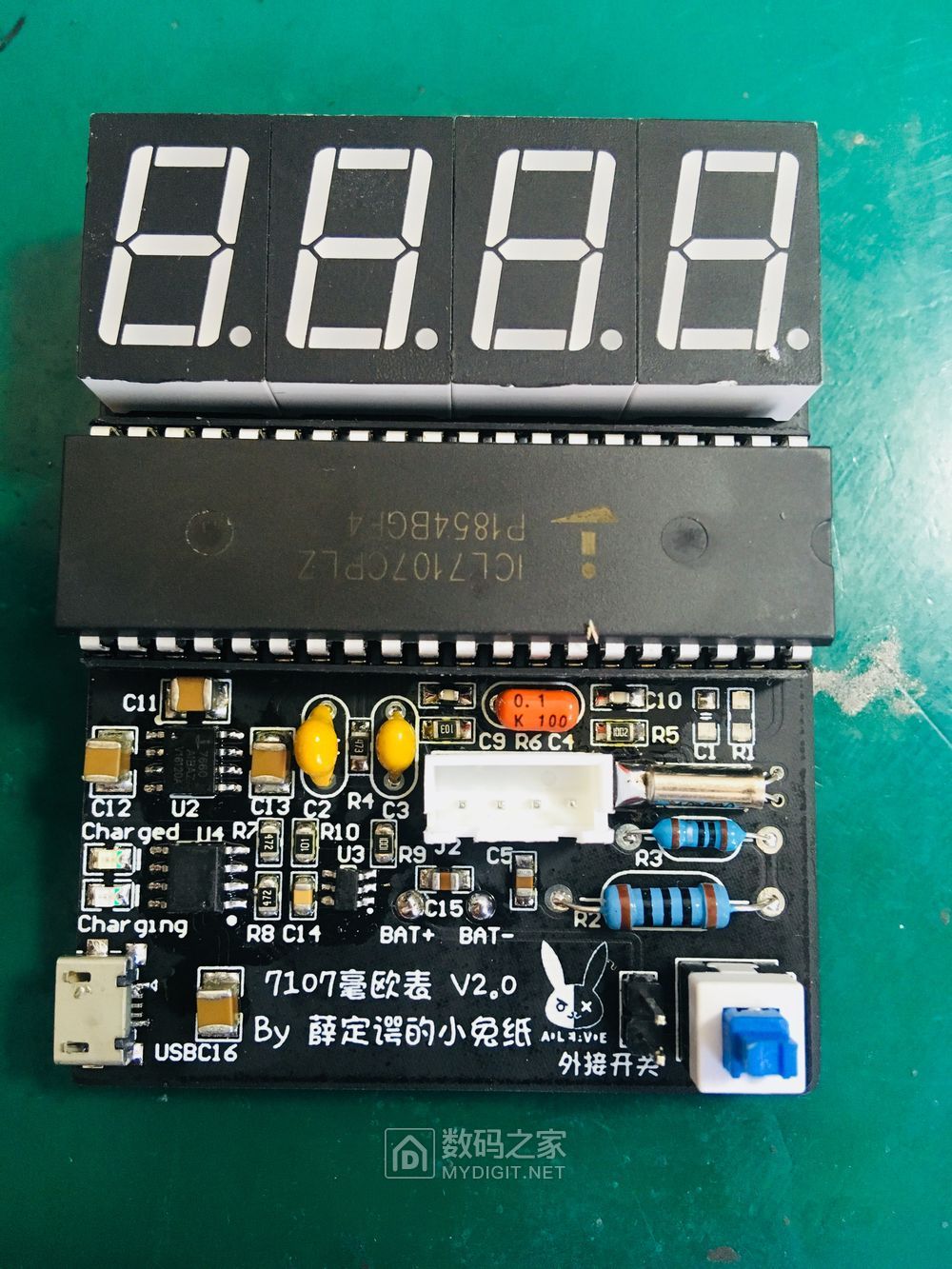

很久以前就想做毫欧表了,以前自己用洞洞板+飞线做过一个(http://bbs.mydigit.cn/read.php?tid=1089458),性能时好时坏,有时候碰到飞线接触不良了就不能正常工作了。
现在各大PCB打样厂商神仙打架,打样一个比一个便宜,于是就开PCB来玩了。
电路采用网上经典的7107比例法毫欧表电路。负压部分改用了7660,时钟部分换成了40kHz晶振。积分电容采用Pilkor(原飞利浦)的金属化聚酯电容,个人感觉这个电容还挺好用的,价格也便宜,型号为PCMT36781104。
板子上增加了锂电充电和保护电路,还有一个USB接口充电用。一个自锁开关控制电源,顺便放了一个2pin杜邦头,可以用杜邦线做外接开关。

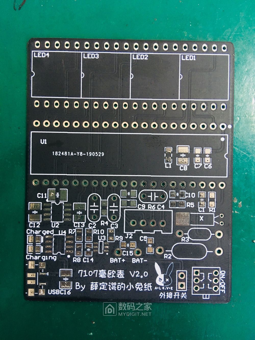

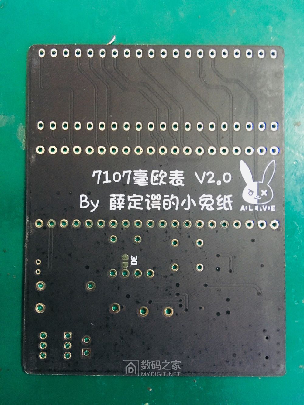

这是板子正反面:

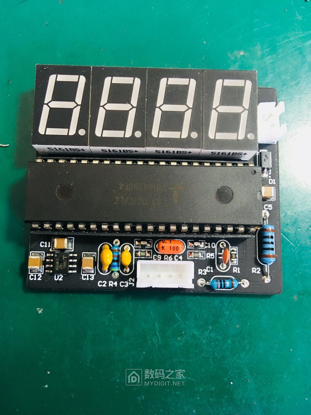

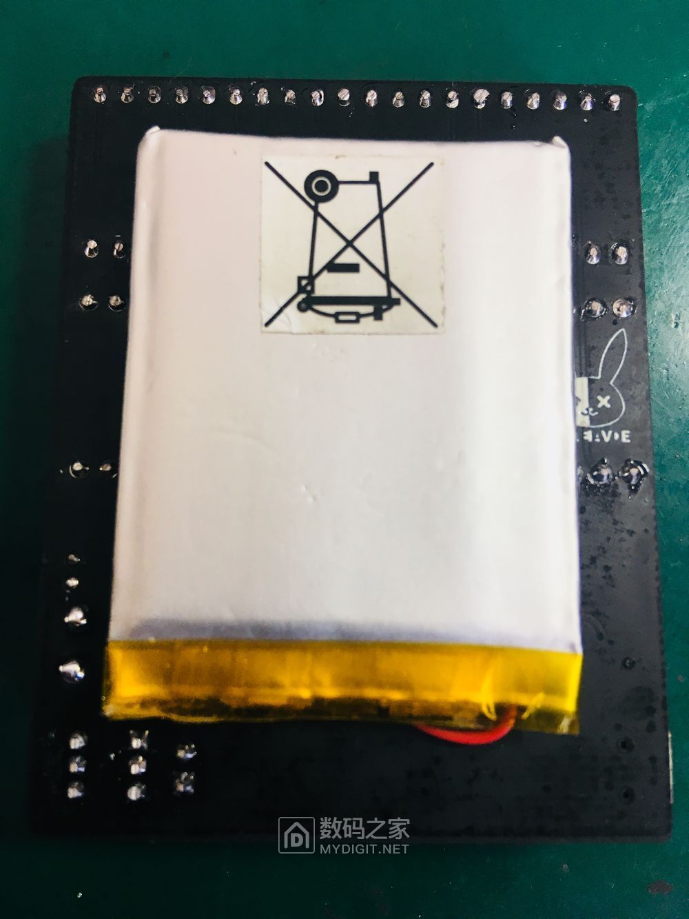

焊完元件的板子是这样的:
背面放了一颗锂电池,容量1000mAh,应该可以用很久。

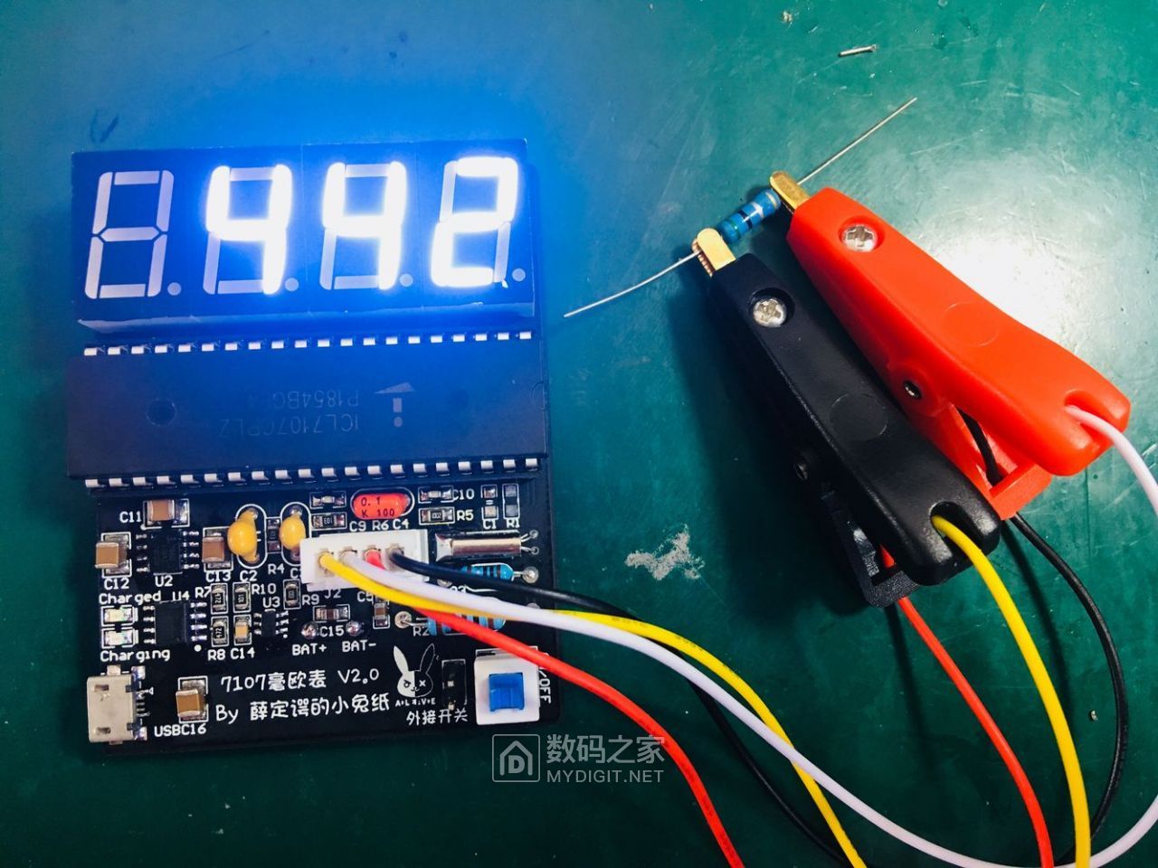

这是第一版不带电池的板子,我用可调电源测试了一下,7107电源3.2V依然可以保持精度的工作,只是这时候数码管已经很暗了。

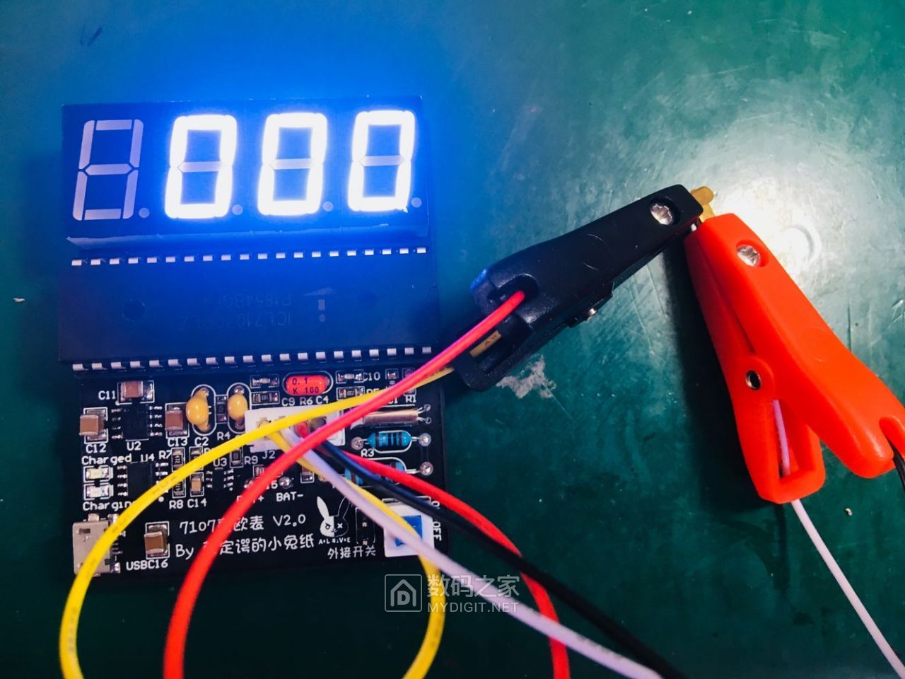

短接测试夹轻松归零:(数码管是白色的,我觉得很好看,手机拍出来泛蓝,没那么好看了)
下面来看一下准确度如何:这是一颗标称0.5欧姆的电阻,测量值442毫欧。(这个和标称值偏差还挺大的,看来厂商有坑人嫌疑)

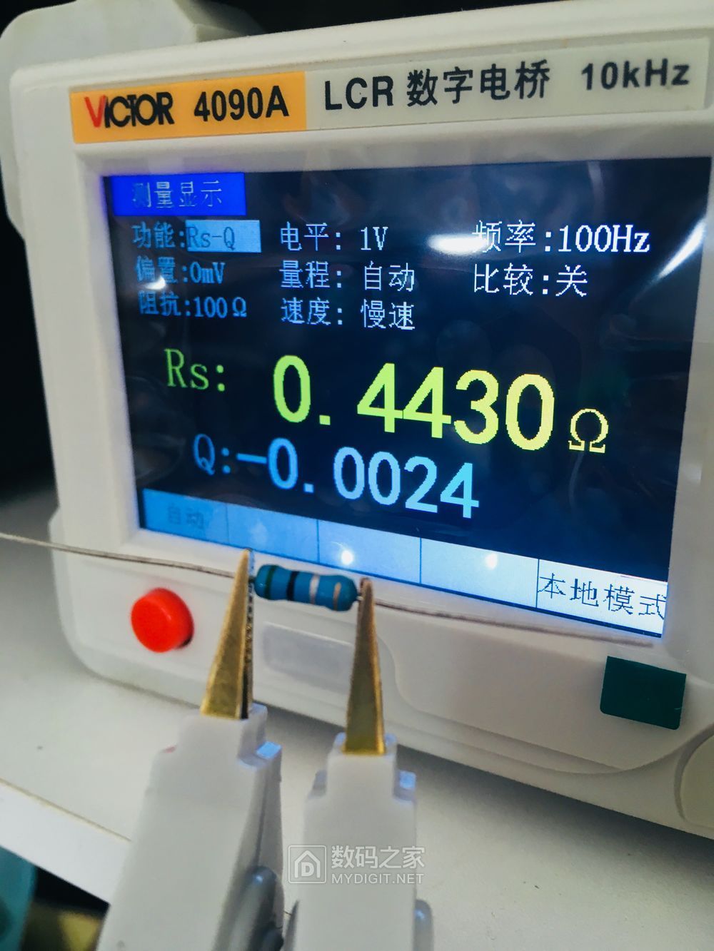

同一颗电阻,上LCR电桥,不是很高端的电桥,但是参考价值还是有的:
电桥的测量值是443毫欧。
这个准确度作为业余DIY还能接受吧。

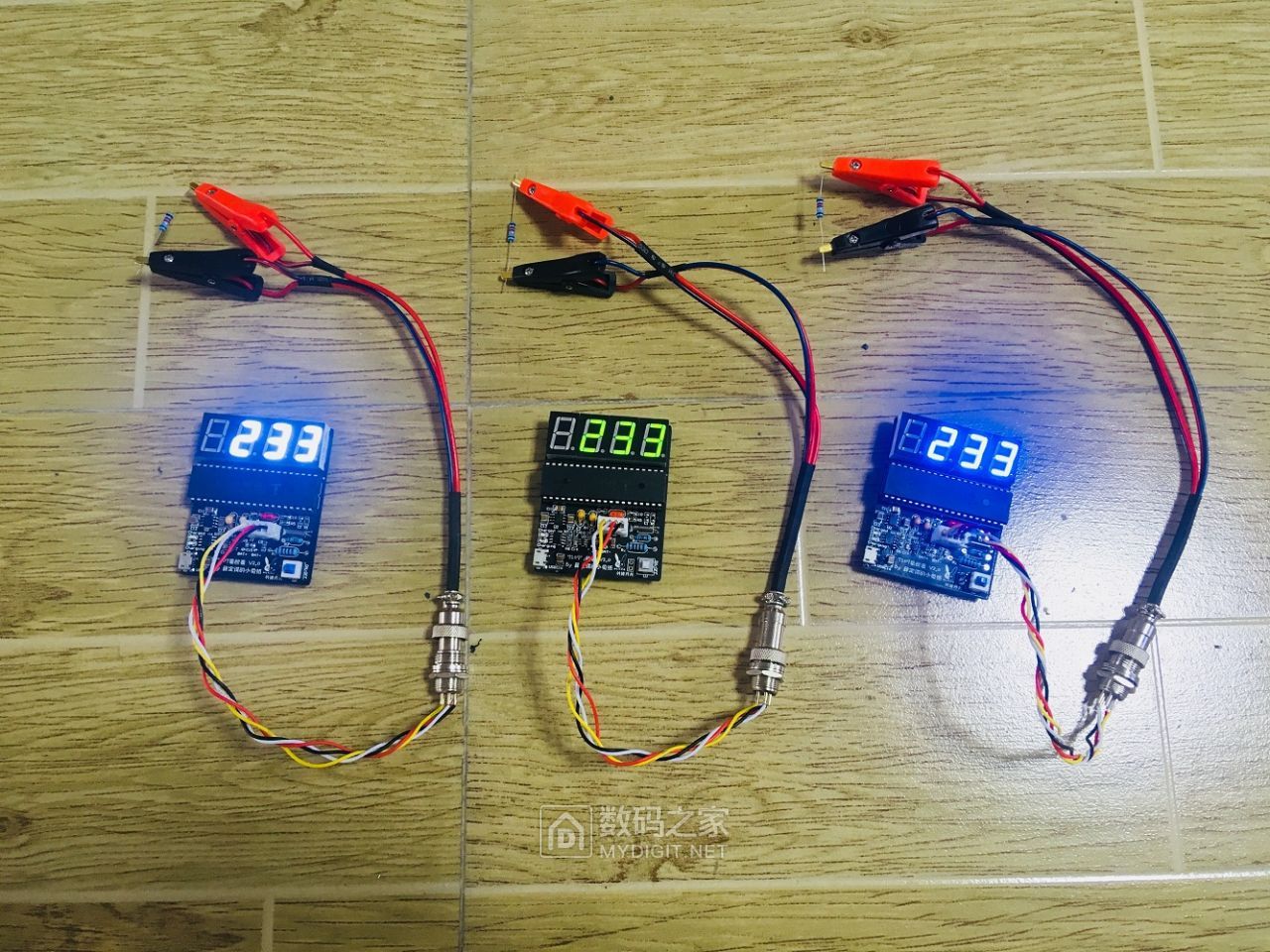

来一个网络文化里喜闻乐见的233:
