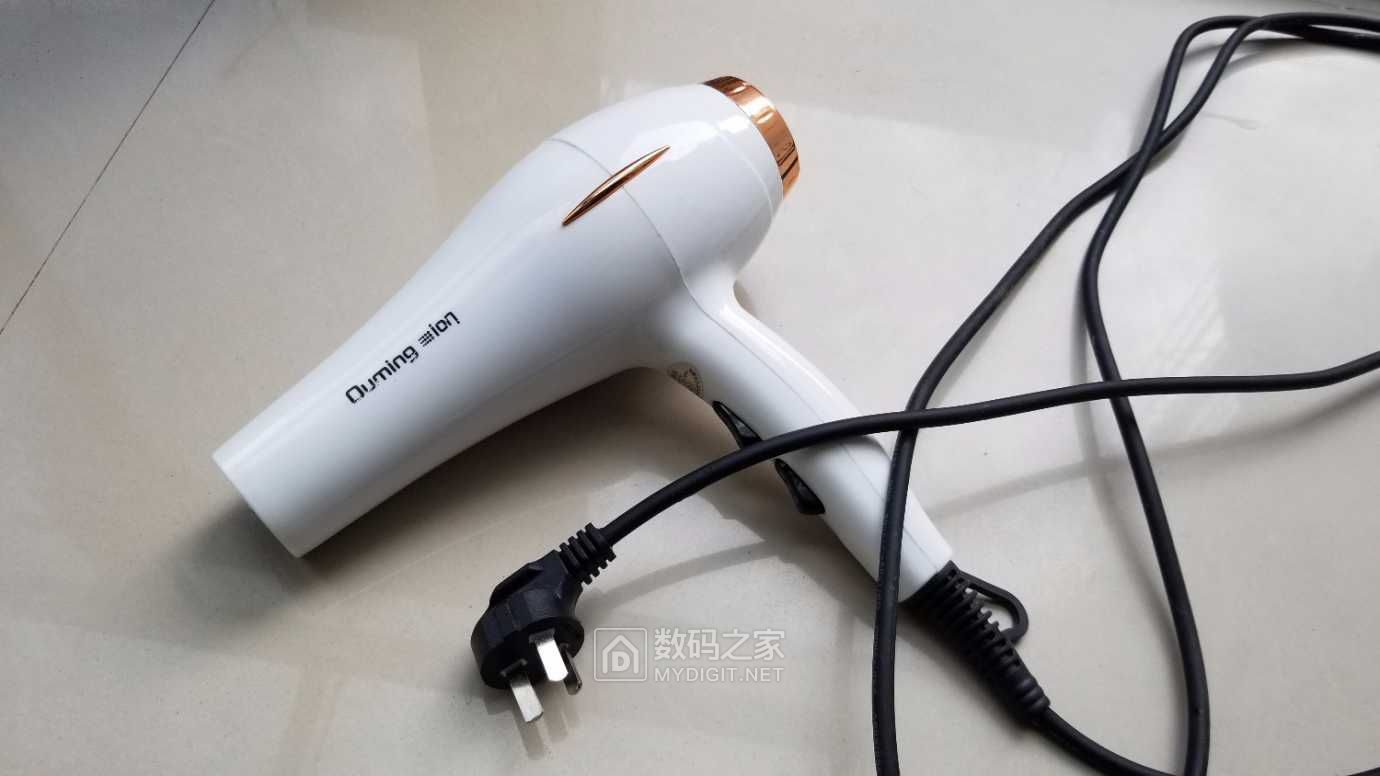

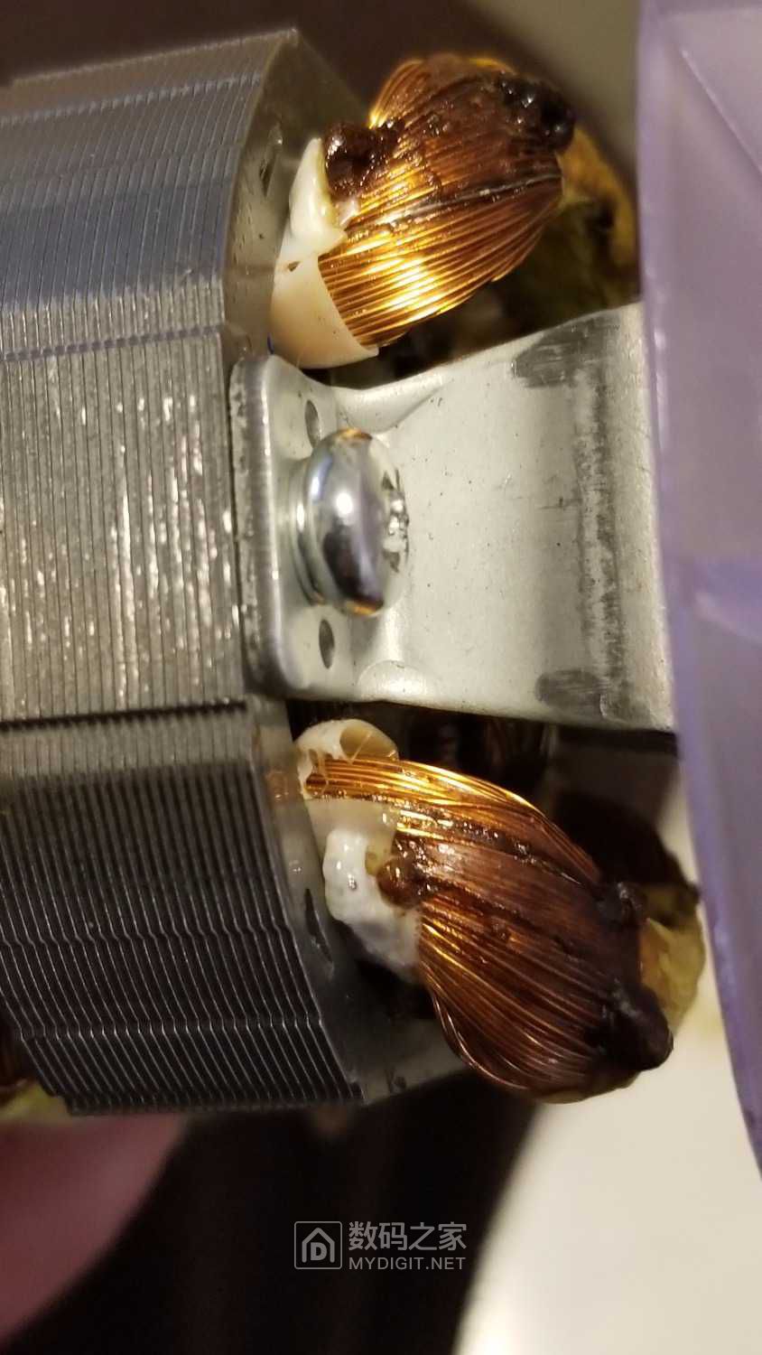

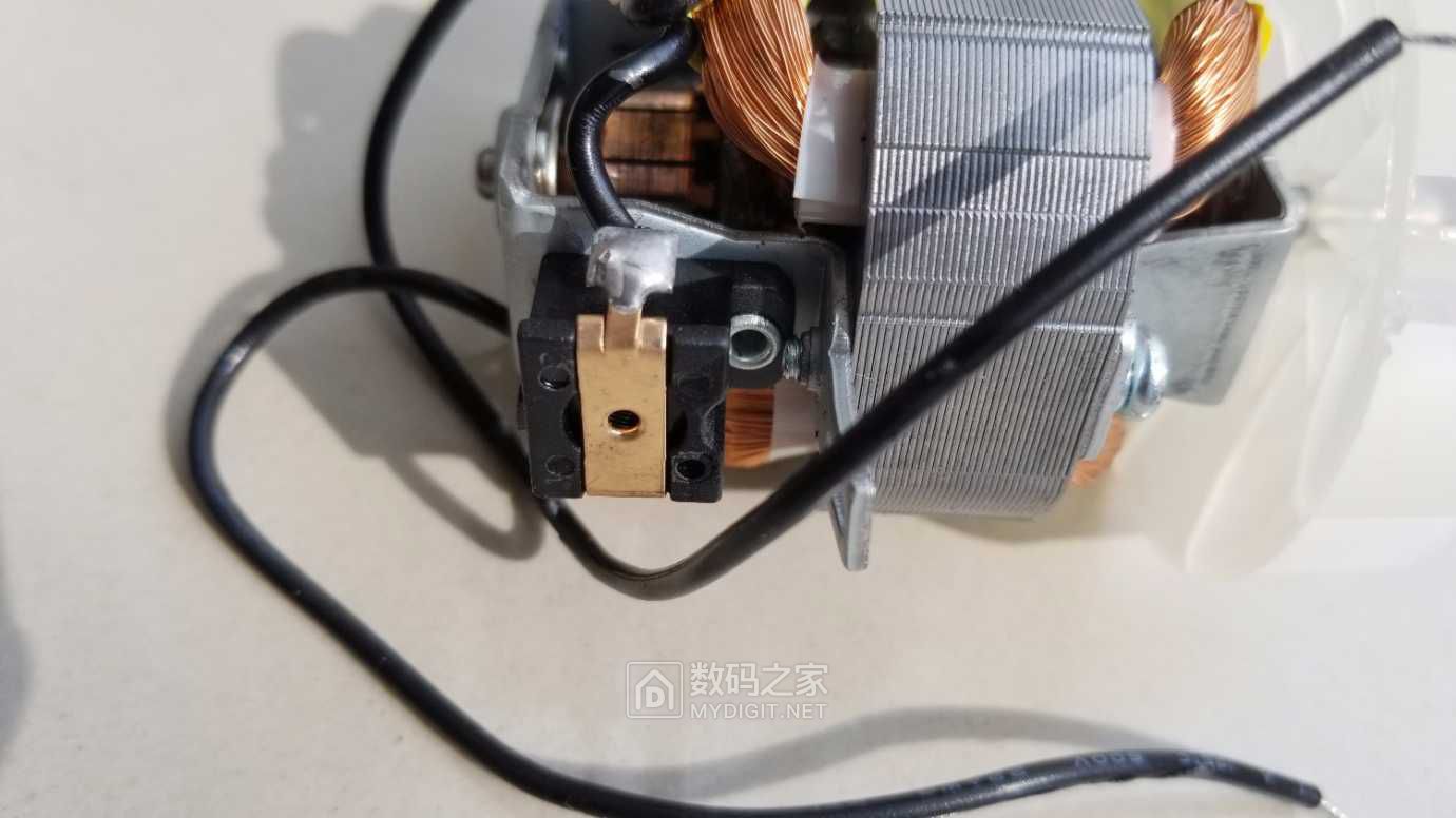

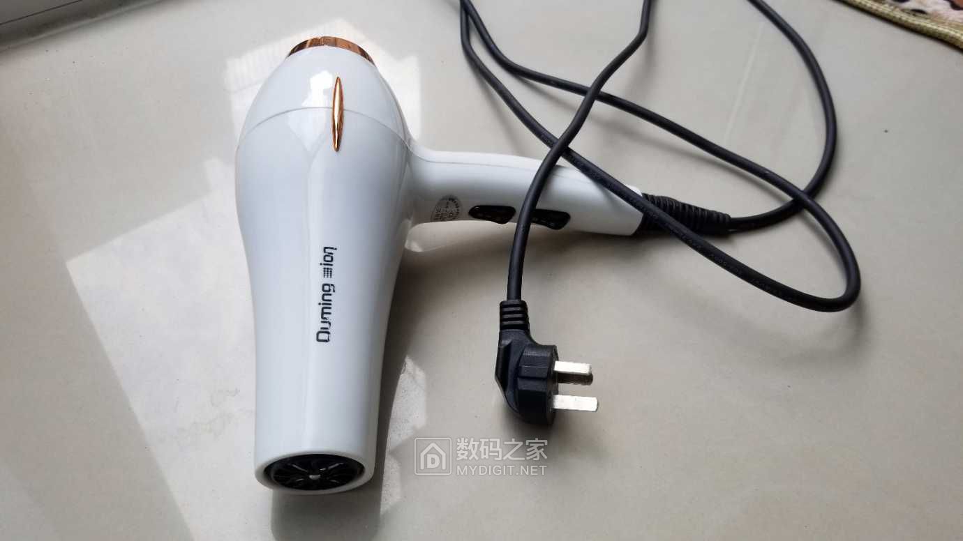

原先一直用直流电机的电吹风,有些老直流风机有的甚至能用十几年不带坏的。后来听说交流电机的吹风机更好,噪音小、耐用,属于发廊专用,于是买了一款,就是这个牌子。
用了大约刚一年多一点,前天运行中突然感觉有点卡壳,转速迅速掉了下来,电刷部位隔着塑料壳也能隐约看到电花火。反复试了一下,高低速都恢复不到原来的转速。

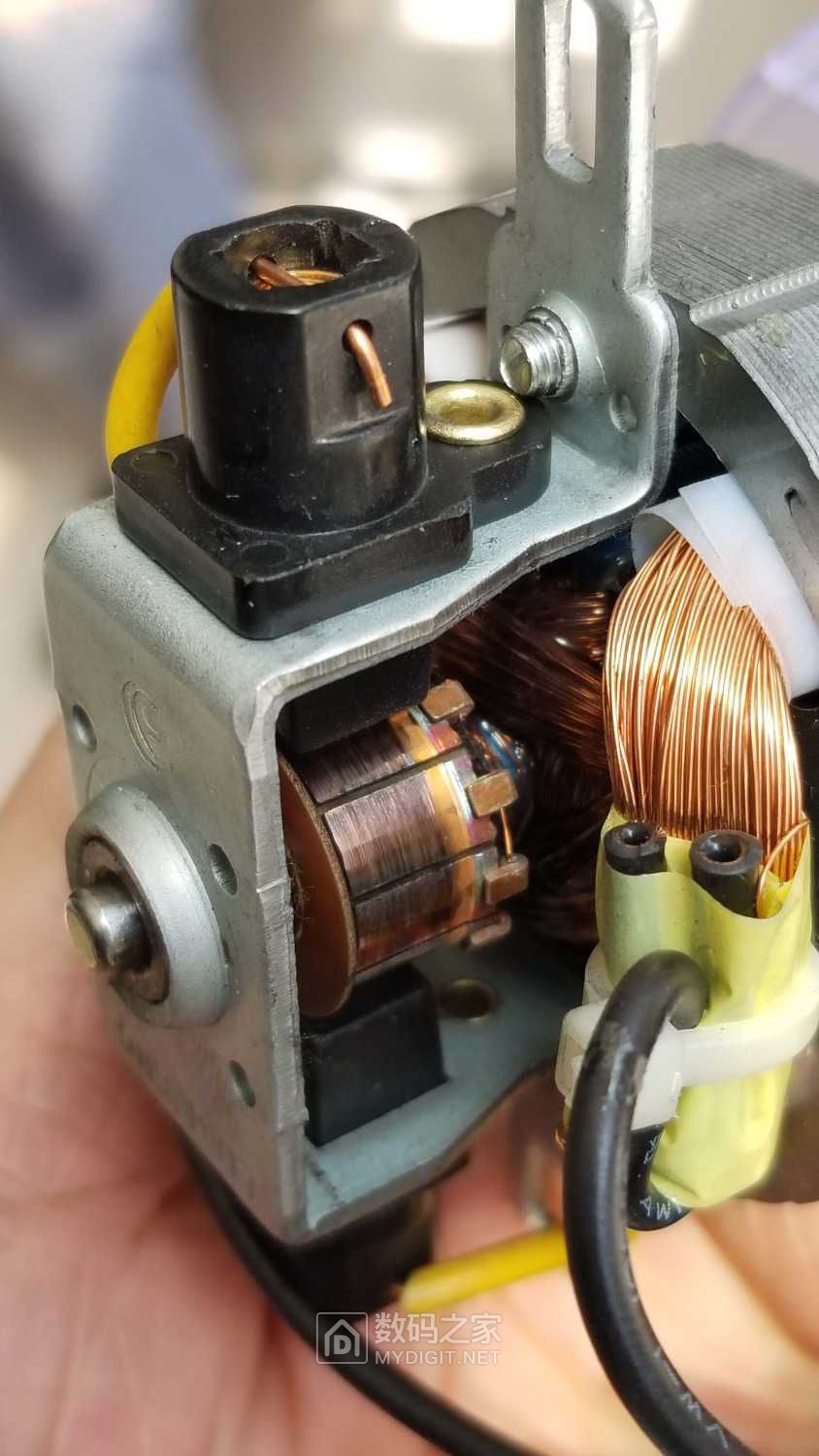

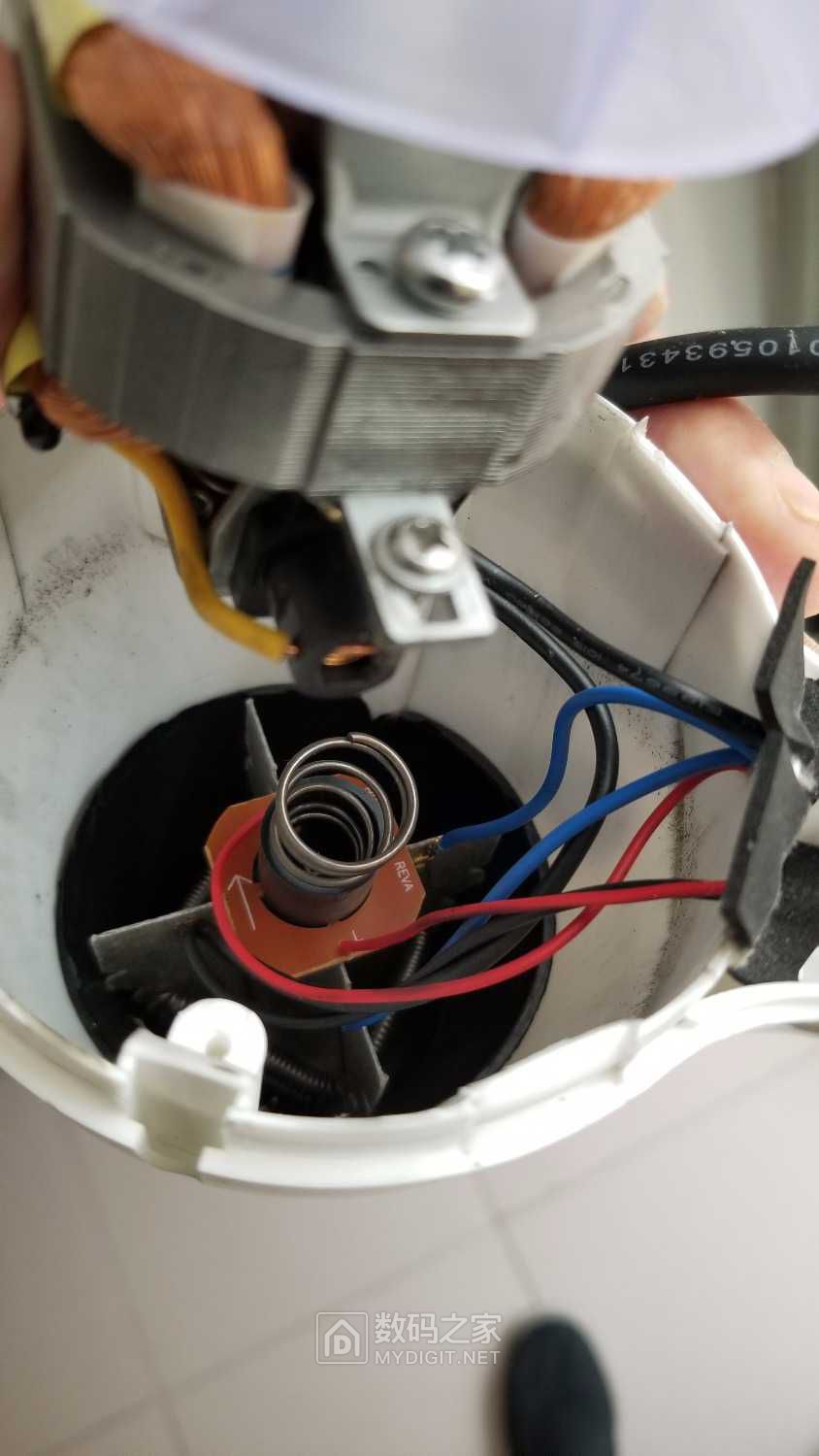

无奈只好拆机检查,明知机壳难以打开(曾试过),这次没有退路,只能拆机棒硬来。还好,无损打开,检查未发现异常,除了多极转子有些烧蚀发黑,别的外观看都正常。

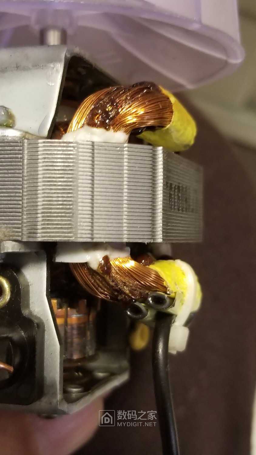

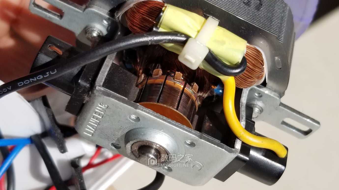

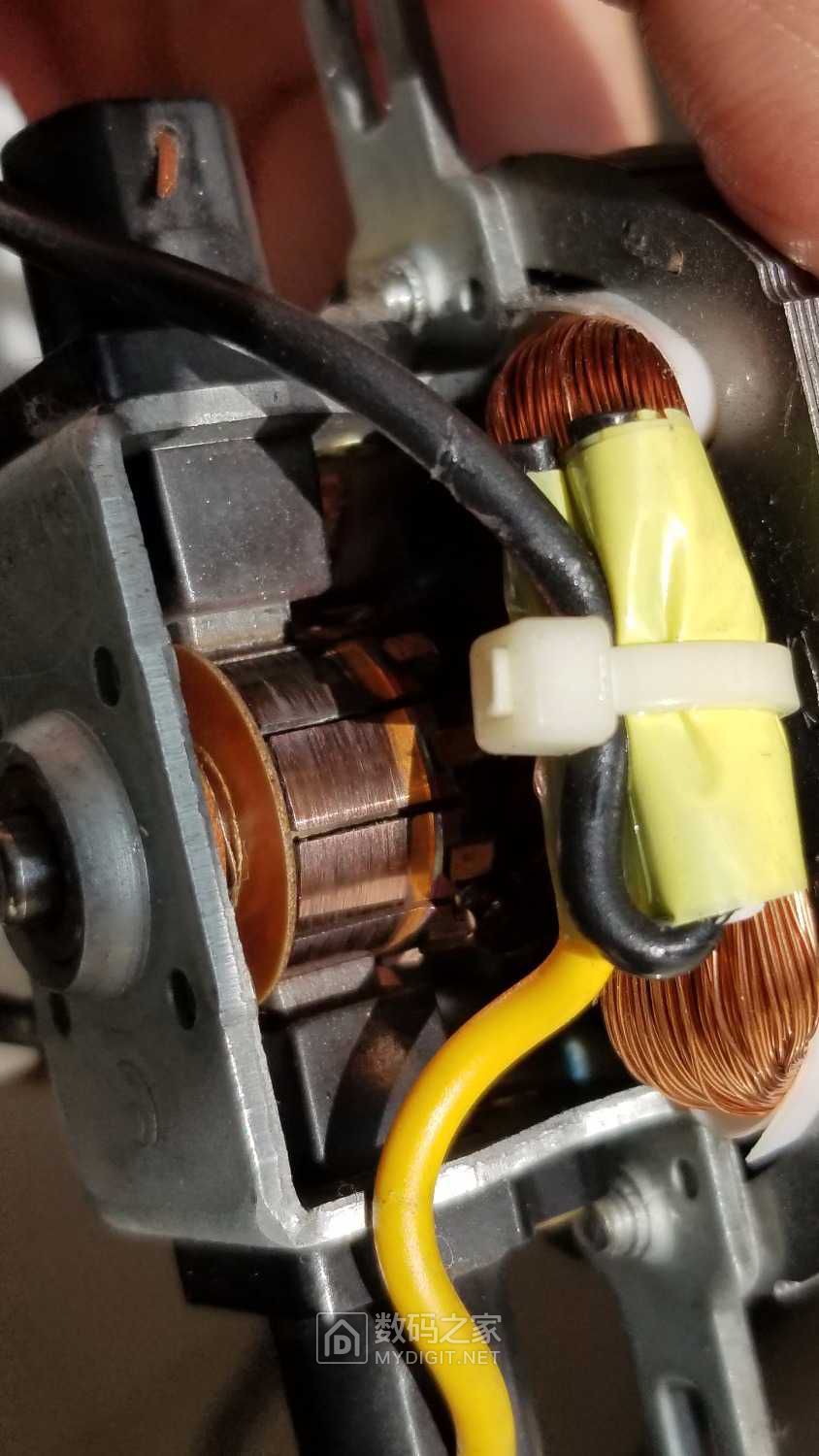

清洁擦拭了转子,上了点万能神油,恢复原状,希望奇迹发生。开机,一如既往低速不畅,加电多试了一会,速度似有提升,满以为多转一会会好起来,不料一股白色烟雾从机芯升腾出来,赶紧断电拆开再次检查,结果成了这样。

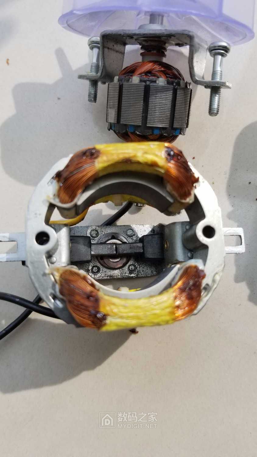

看着线圈烧成这样,索性把电机拆了下来,据说是13号的电机。
淘宝查找新电机,绝大部分不超过30元,且和这个烧坏的电机模样都差不多,想买个可靠点的,很难有供应,大部分是在这个低价的基础上还包邮,新电机能否再用上一年都值得怀疑。看着那扎带捆扎线圈的样子,寨货模样明显的不得了。

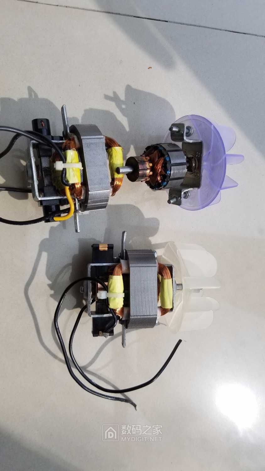

店家推荐大一号的17mm的机芯,还在路上,回来装上再给大家汇报。

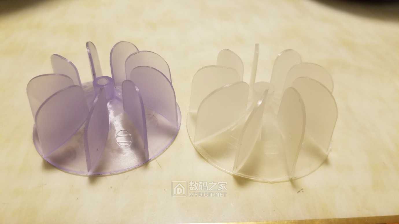

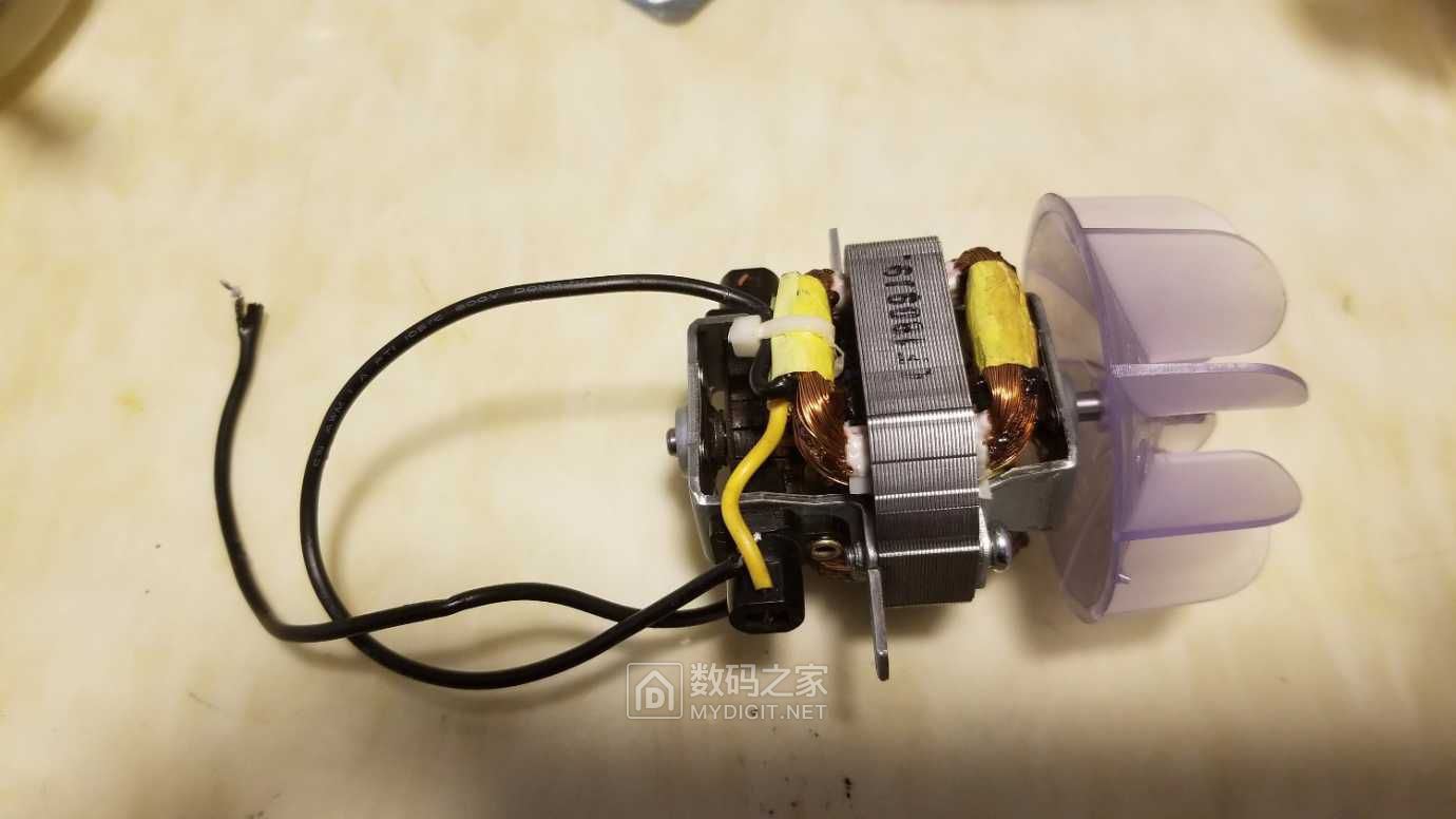

今天,新电机到货,迫不及待的与旧电机做了对比后尽快进行了回装。整体比较顺利,只是17号电机比原电机略高一点,叶片有些顶到了进风口,需要把叶片再压进轴里些。
自己弄弄不动,风叶与轴紧紧的连在一起没有任何回旋余地。咨询了卖家,建议开水烫,这招果然管用,烫后一使劲叶片迅速压到了底。这下可以展示我的成果了。
这是最后完工的情况。

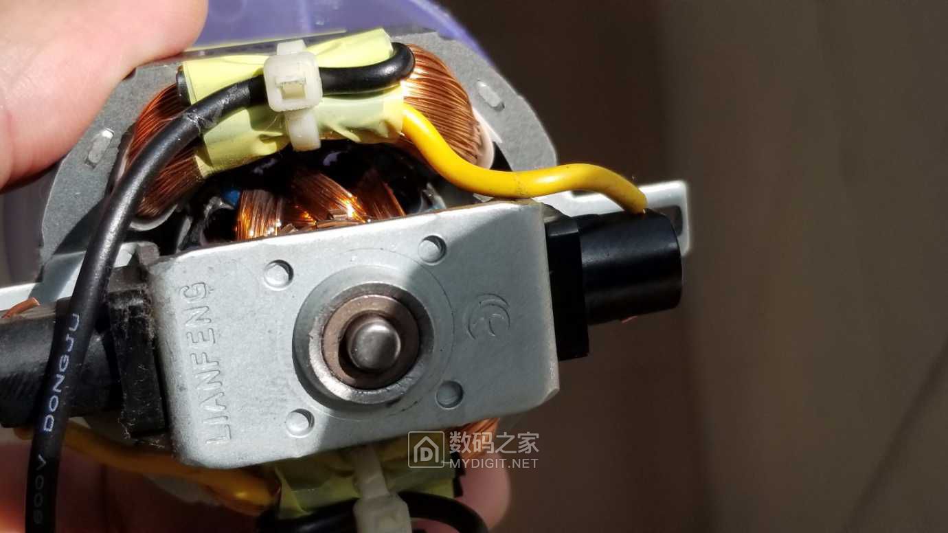

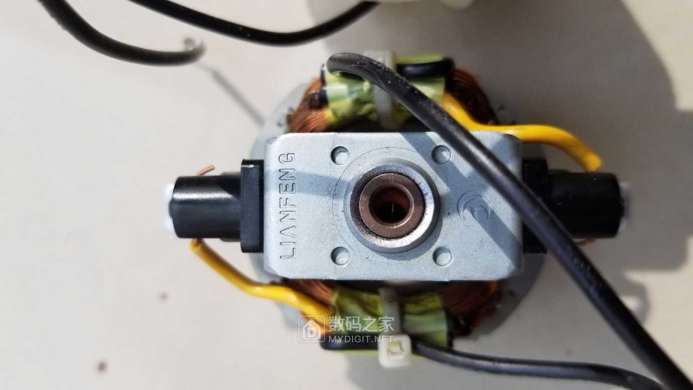

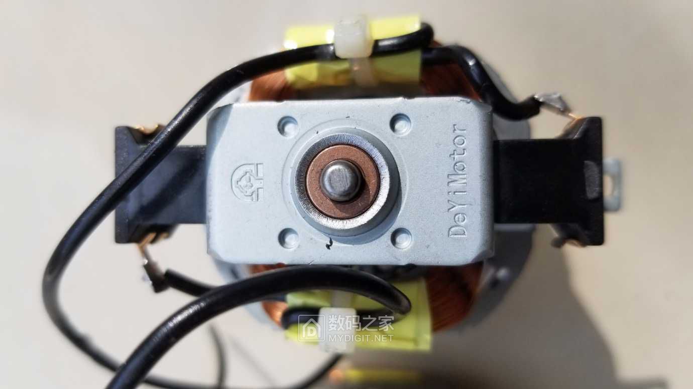

这是对比的情况。新的钢印“DeYi”,坏的“LIANFENG"
总的看,新电机组装工艺略有改进,如电刷接线处做了焊接,但整体情况看上去与原电机还略有差异,如叶片质量显得粗糙,没有原叶片圆润,接线都是22号欧规线,但新线外观比老线显得细了点。漆包线尽管不能检验,但目测与原装电机一样是个铜包铝的假货。
这是两个叶片的对比,发蓝的是看叶片,比新叶片略微低一点点。
店家推荐17号代替13号,是硒钢片由原来的13毫米增加到了17毫米厚,别的未有改变。这样一改,店家说会比原13的更耐用,不理解其中的原理,是不是定子激磁比原来变大,转速提高增加风量降低了机芯的温度呢?

发表于 2020-3-23 12:44:36 来自手机浏览器 | 显示全部楼层
明明是直流串激电机,怎么成交流电机了?

这是串励电机(交直流两用),成本最高的,但线圈如果是铝的,就比较脆弱。
发表于 2020-3-23 13:33:54 | 显示全部楼层
那是换向器!!!!!!!!
换向器上不能加任何东西,润滑油,黄油,通通不行,甚至用砂纸擦都不行!
这种情况是轴心磨损+轴承抱死,用wd清洗干净,上衣车油或者手表轴承油,能用一段时间,高速电机轴承绝对不能上普通润滑油。

这种 ...
砂纸可以,但是得讲究方法。对付换向器打火烧蚀的标准操作是转子拆下来,夹车床上,低转速,用砂纸裁成条打磨,逐渐换更细的砂纸,直到把烧蚀痕迹打光
回复 支持 2 反对 0
发表于 2020-3-23 15:06:49 | 显示全部楼层
这风机直接接220V的吗?
电机功率小,220v的话励磁线圈太细,定子发热容易烧毁。
直流电机的,不带冷风的话,是串在电热丝上的。
电压低线圈粗,永磁的还不用励磁,少了一个发热源。
交流要么罩极要么电容,那才是真无刷交流电机。
这也是有刷,而且大碳刷不耐磨,不如低压直流的,簧片的耐用。

说交流电机的吹风机耐用那是指采用罩极式电机的吹风机,因为没有碳刷磨损所以才寿命长,而不是所有采用交流电机的吹风机都耐用。
