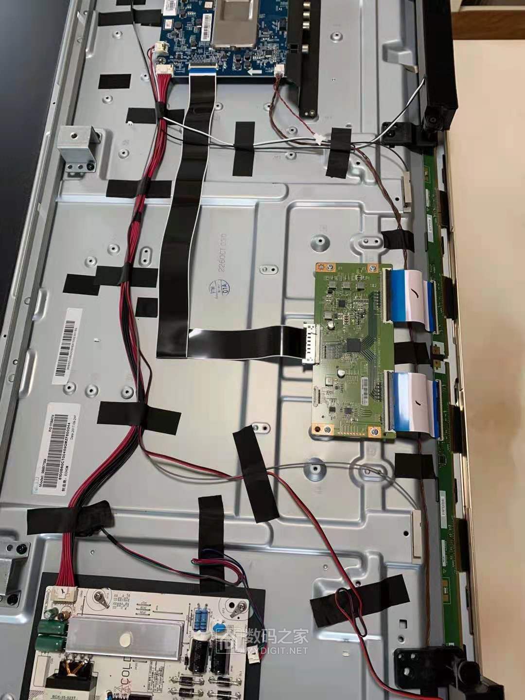

二话不说,先上桌子拆机
 楼主| 发表于 2020-12-20 02:50:18 | 显示全部楼层

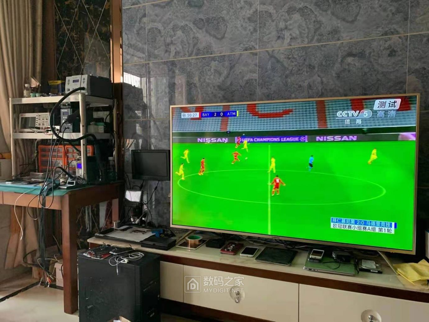

最终测得是LED背光损坏,从X宝买了一套全新灯条回来。因无取屏的吸盘,最后直接用双手操作了。。。
 楼主| 发表于 2020-12-20 02:52:02 | 显示全部楼层
鉴于3年多的电视,虽测试只有一颗LED损坏,还是把所有灯条都换新了,毕竟LED是有寿命的。

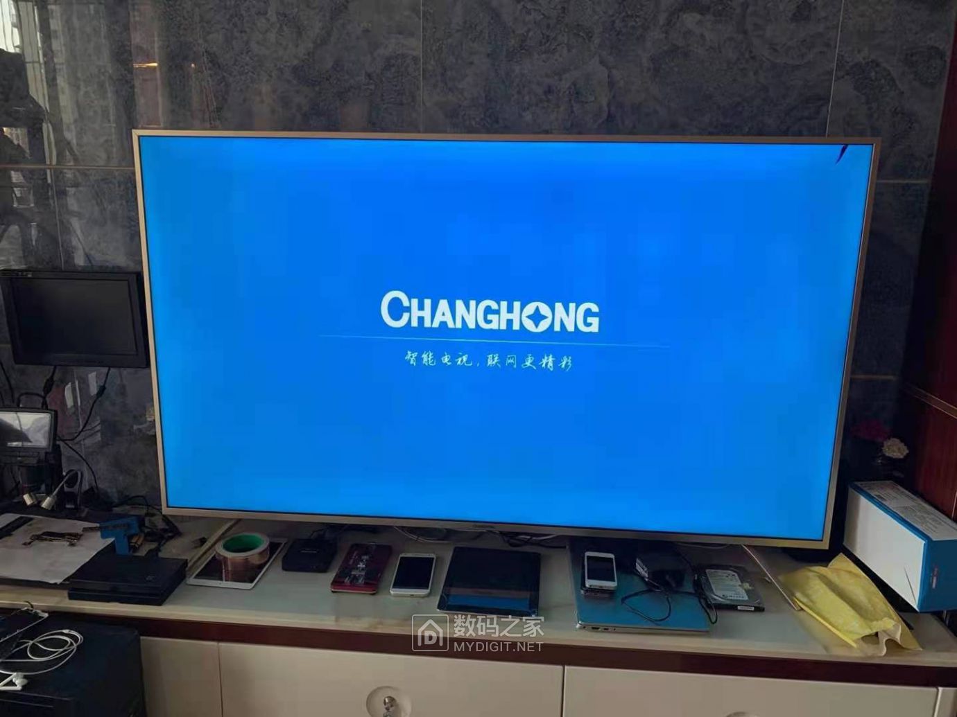

依次装回部件,拆装液晶屏时得戴手套,否则指纹摸上去了很难看。
 楼主| 发表于 2020-12-20 02:58:33 | 显示全部楼层
不幸的事还是发生了,因屏幕太大,双手拿取安装LCD时右上角搞裂了,虽如此,还能够显示,不会太影响观看,将就着用着,某日彻底坏了再换新咯!!!教训:记得以后大屏电视换灯条,还是得买个换屏专用的吸盘组件。

晚了。看完楼主的帖子后,我发觉晚了,我的42寸LED电视机就是黑屏,其它什么也没坏,有声音,就是没图像,不过已经当废品卖了,实在是太浪费了,我真对两年前的自己感到非常可惜。不过看楼主最后一张图片,楼主好象是专门做电子行当的,应该是一名工程师,看这设备,非常高大上的感觉。

看了一半就猜到了结果:屏幕会坏。玻璃太薄,屏幕太大,双手取屏应力大。一般50寸以下还可以徒手取屏,超过了没工具极容易损坏。
