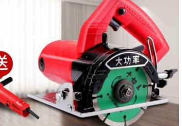

角磨机改成电圆锯这种把手,不知道性能参数符合不符合条件。

转速太高,不适合,太危险。

:funk:嫌命长?角磨就是角磨,以磨为主,切为辅,你还敢改电圆锯,不行买个马刀锯/往复锯切东西也行,便宜的也没几个钱,总比角磨安全,任何打着角磨改装升级锯片NB的旗号的  都是为了让你家人能尽快的拿到你的人身意外险!!!话不好听但是事实。

这个不是角磨机而是云石机,它们都可以上木锯片切木头,但是这种机器保护部分是按“磨”来做的,所以切木头时会很危险。
临时切一下木头还是可以的,但是必须使锯齿对木头的作用力指向巨片保护罩的方向,就是锯齿从木头下面向上切,而保护罩从上压制木,不使木头及锯片跳起来伤人,如果弄反了,锯齿从上向下切木头,木头反作用力会使锯片及机器跳起来,那就会出人命的。
而专门切木头的电圆锯,它保护罩设计的比较完善,转速也小得多,而且它们只有对木头从下切一种模式,所以安全的多。

用途不同:
这个是云石机:用来切石材,大理石的,用的是石材的锯片.
圆盘锯:是用来切木头的,用的木头锯齿锯片
转速不同:
云石机转速10000(1万多)转
圆盘锯:5500转
保护罩不同:
云石机只有半边保护罩
圆盘锯,全保护罩,避免木头碎片弹出伤人
开口不同:
云石机:锯片朝外
圆盘锯:锯片朝内
总结得来说,这玩意儿1万多转,而且保护不到位,切木头比较危险.
相比角磨机来说,这个机器稍微安全一点.
但是这个机器切勿代替圆盘锯来工作,常在河边走,早晚要出事.
安全第一

圆锯3000转角磨12000你想想圆锯为什么不12000转:lol:
