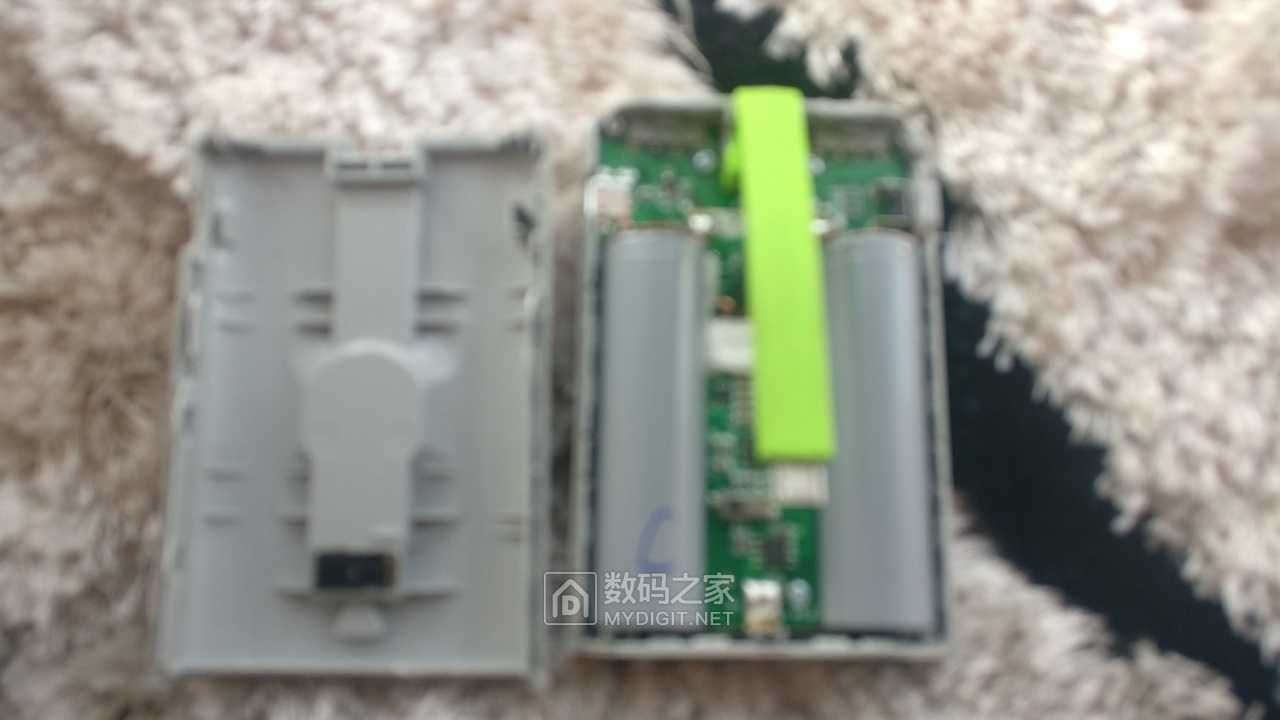

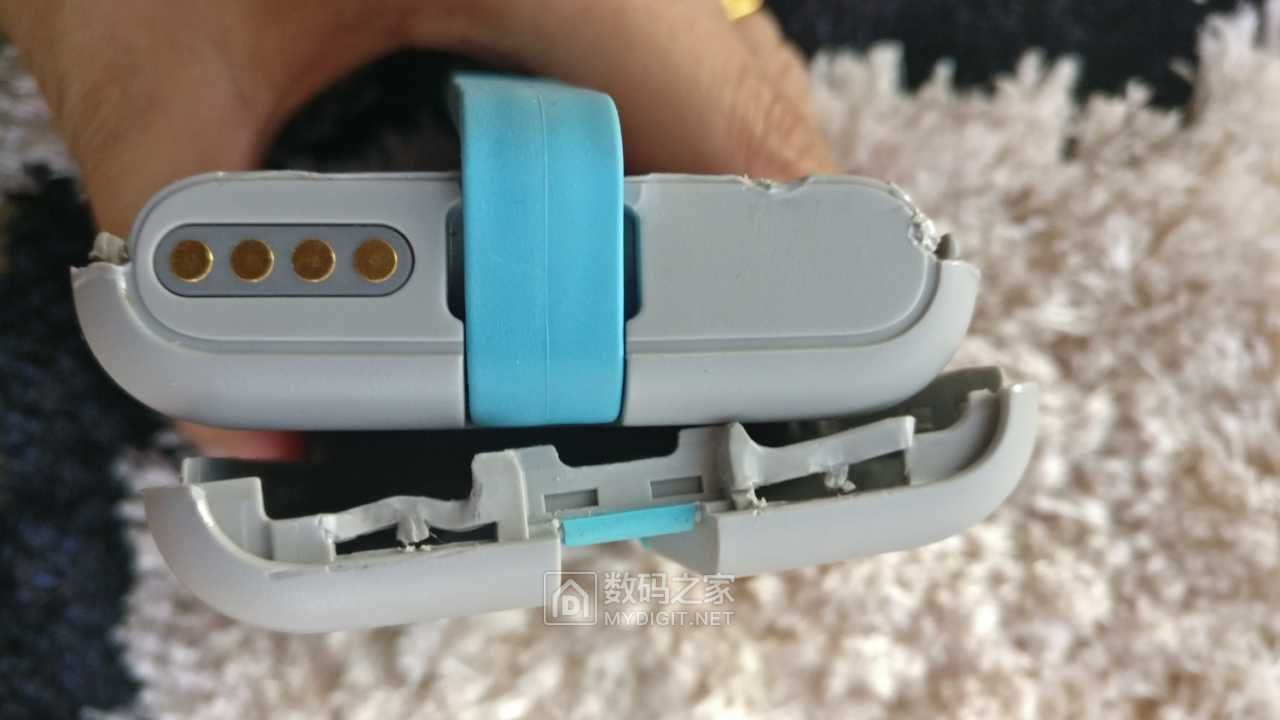

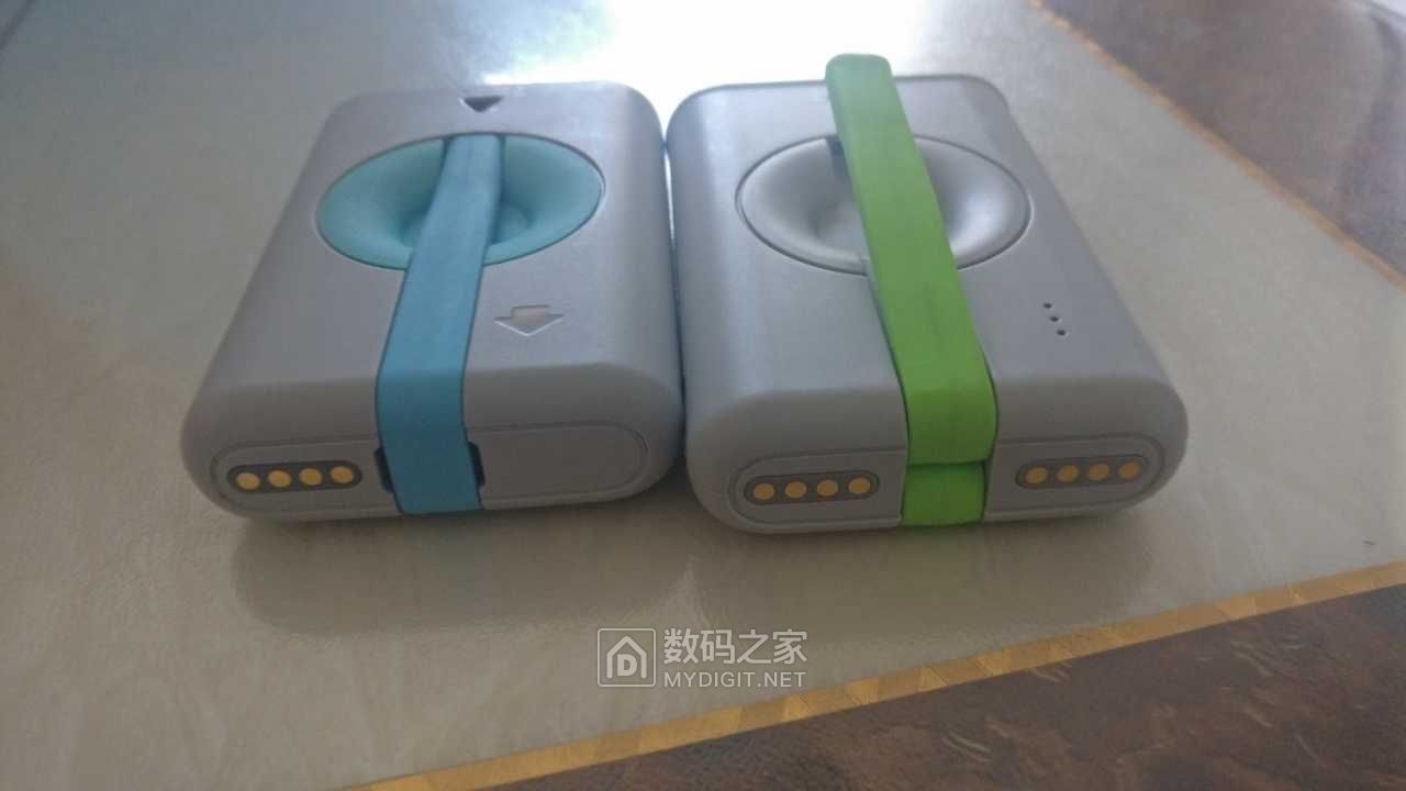

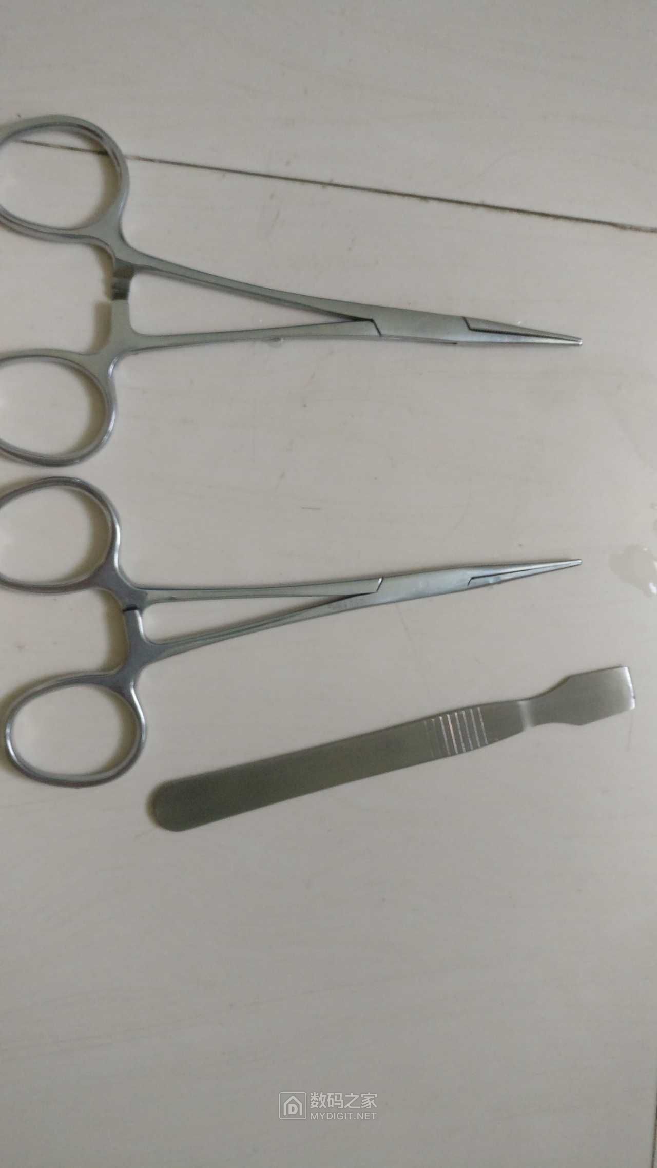

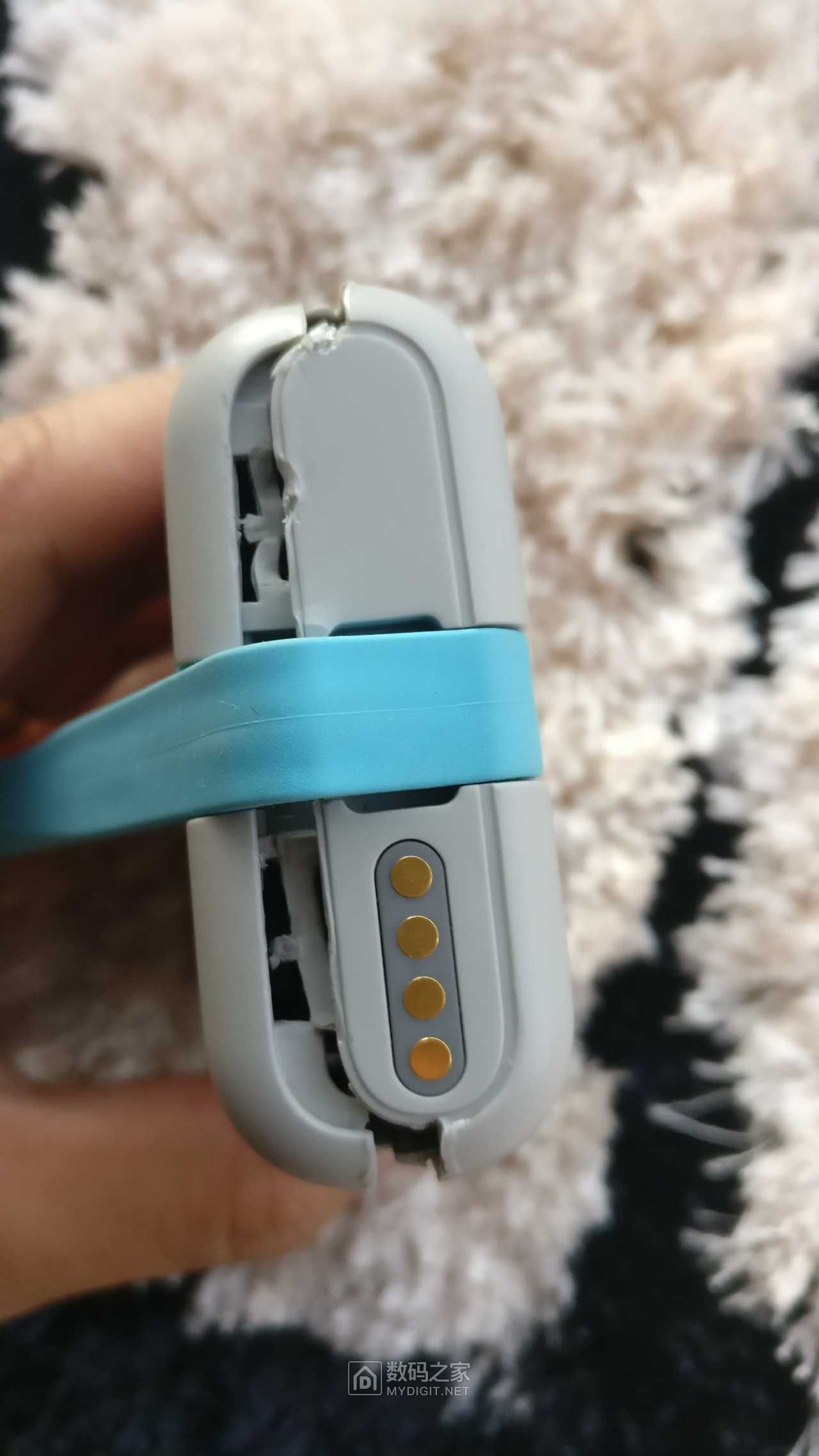

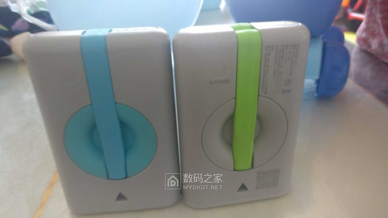

好坛友直接给我发了两个,一个安卓和苹果(苹果头没有)双输出,一个苹果输出。到手有有电不能输出给手机充电,开拆

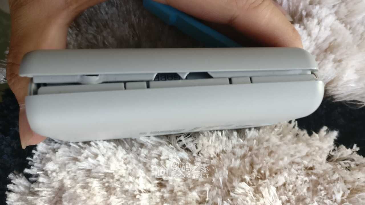

拆机工具钳子用橡胶面敲周围缝隙
然后从充电口处拆敲断卡扣直接翘,用手用力掰一面直接就开了

把充电宝立起来,上下都垫上木方,用锤子使劲砸,接口处裂开后用硬塑料片撬,相对可以无损一些

苹果的是y1520
双输出的是y1526

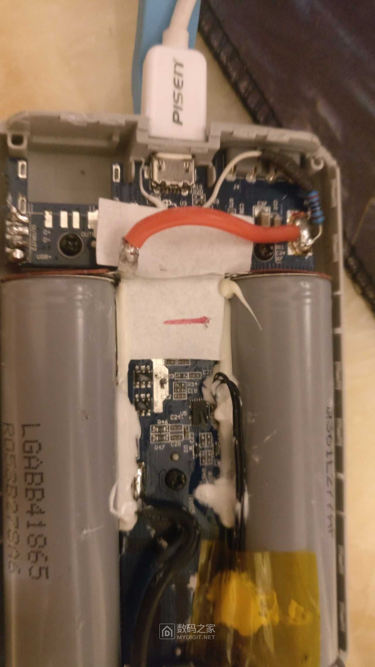

有点像是ENB第一代充电宝电池盒,中间和前面电路板,两侧电池。如果电源芯片和单片机有通讯的话,只能拆电池用了。

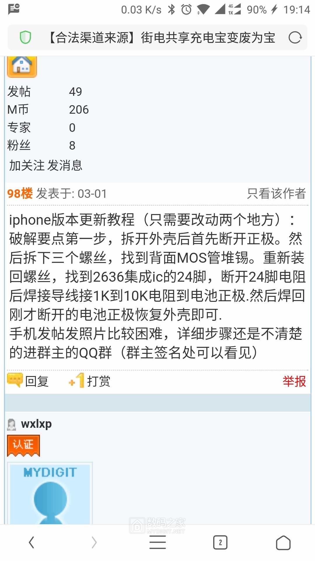

 楼主| 发表于 2019-6-15 20:27:32 来自手机浏览器 | 显示全部楼层
第一个是苹果版的破解
第二个是安卓破解,最后一张图片
发表于 2019-12-1 09:44:14 | 显示全部楼层
我的竟然有2颗MOS管

liu98986623 发表于 2019-6-15 20:27
第一个是苹果版的破解
第二个是安卓破解,最后一张图片
大佬,麻烦问一下安卓版的只需要改那一个地方就可以了吗?最后一张图是把金的那个引脚接到Q4的三个引脚上还是电容上?请大佬多多指教
发表于 2020-9-4 21:24:56 来自手机浏览器 | 显示全部楼层
萨特 发表于 2019-12-1 09:44
我的竟然有2颗MOS管
对,我的好像也是这样的
