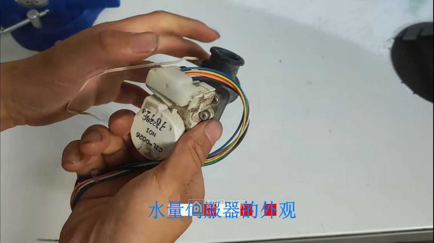

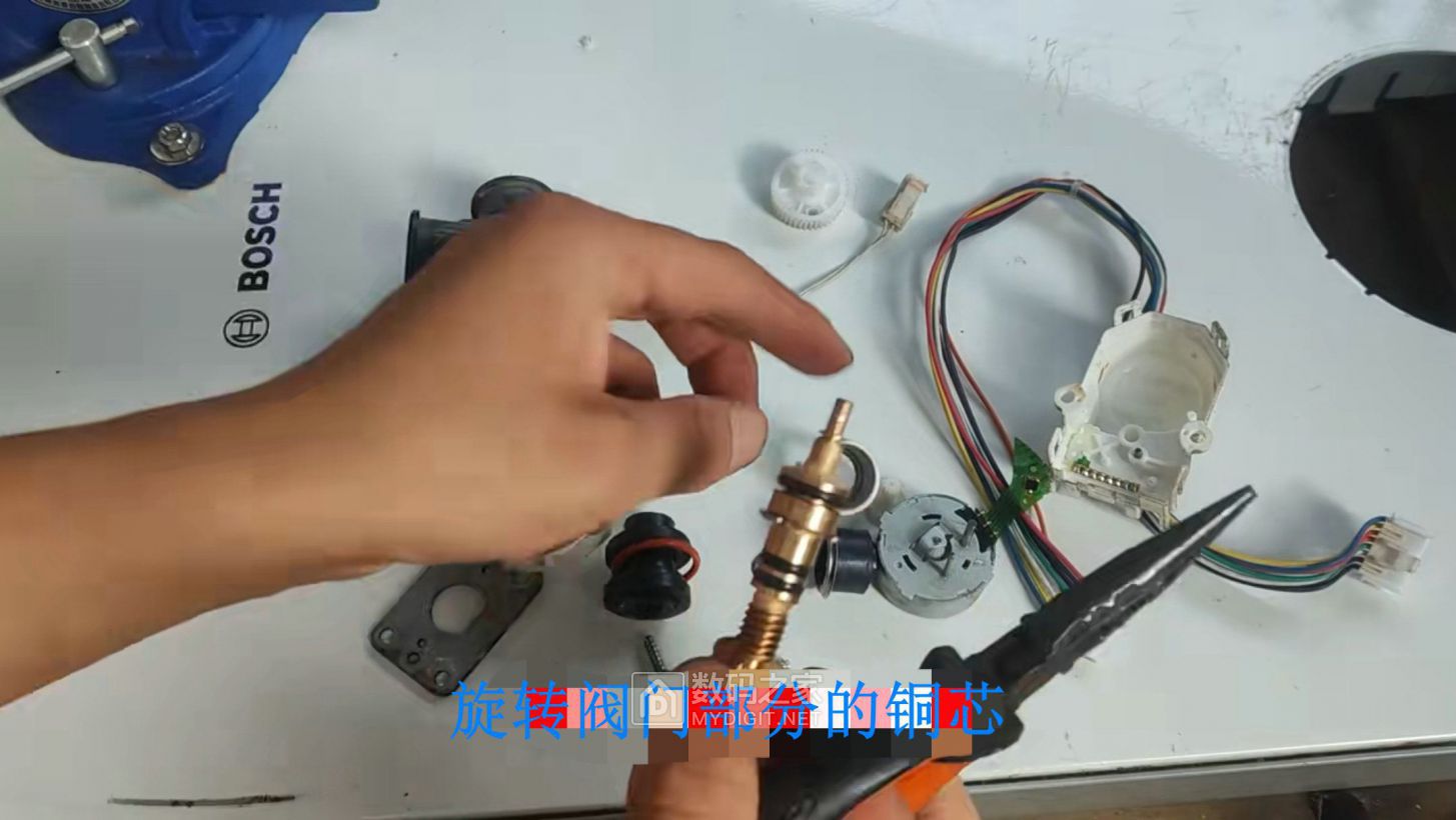

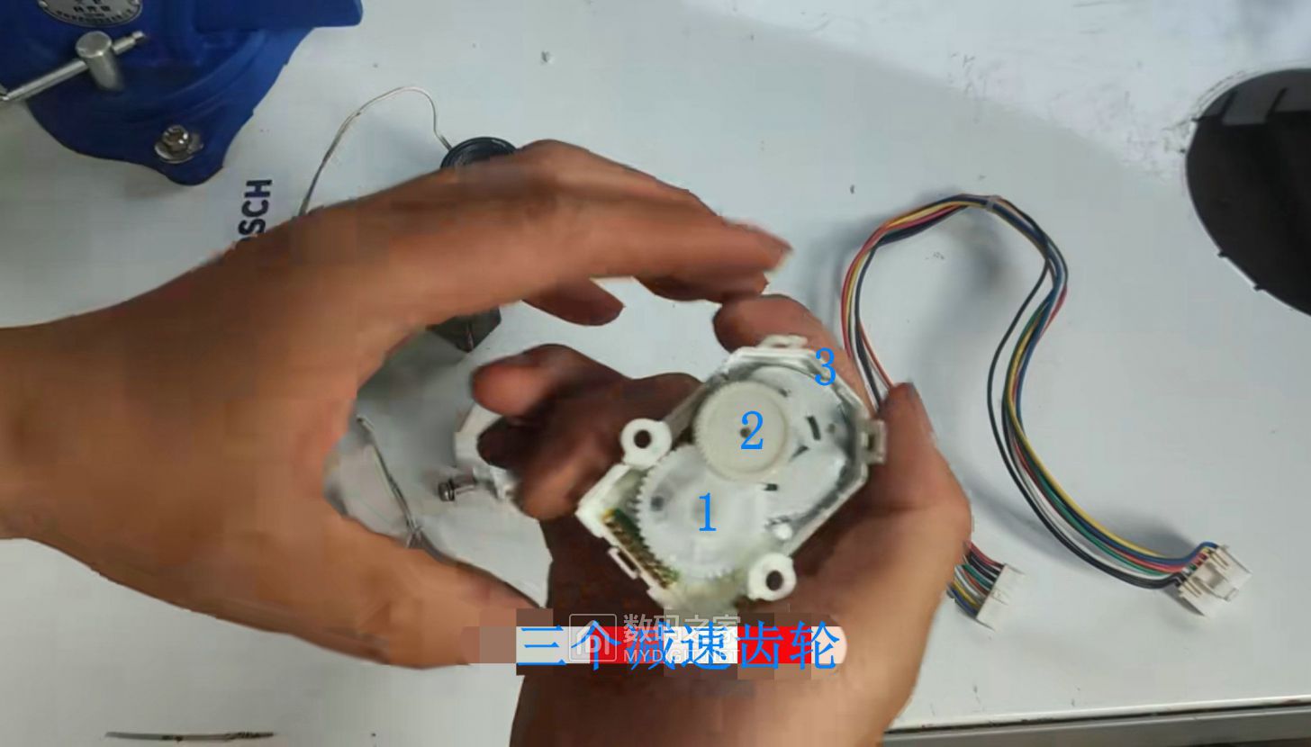

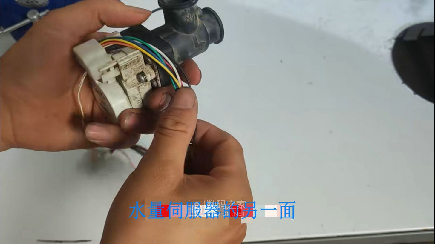

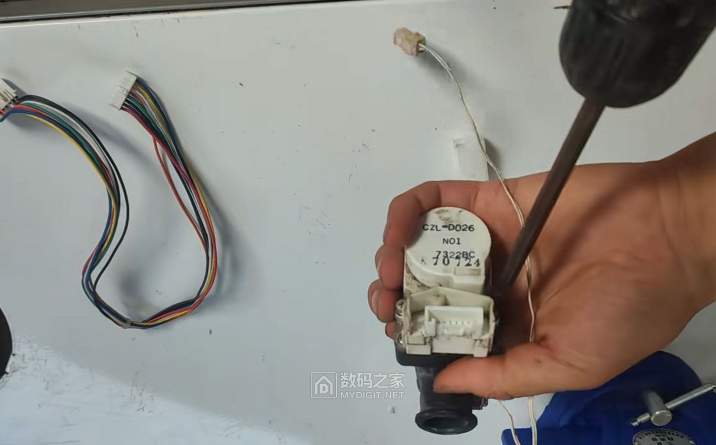

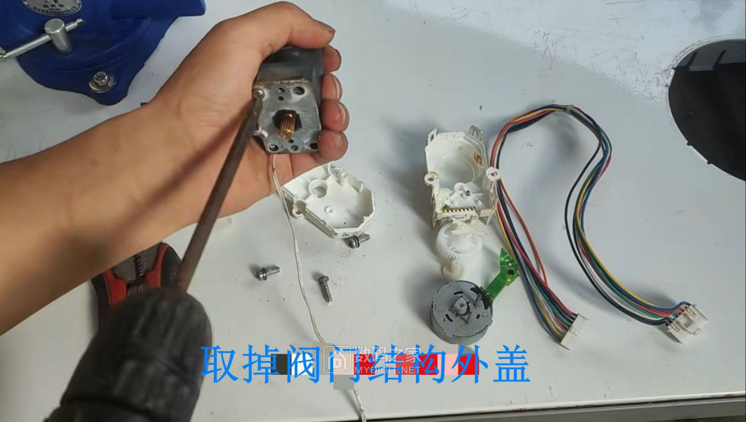

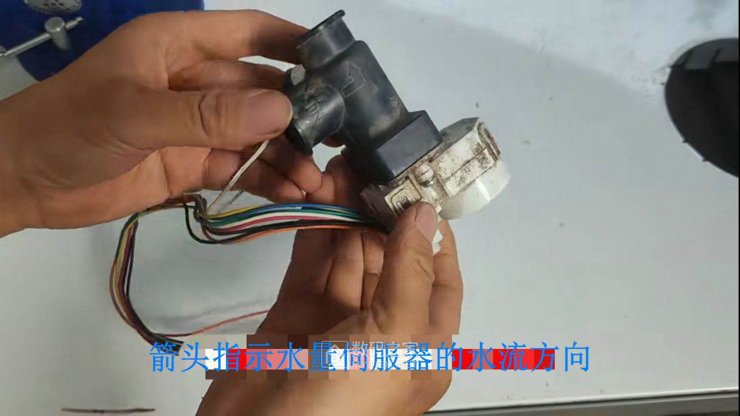

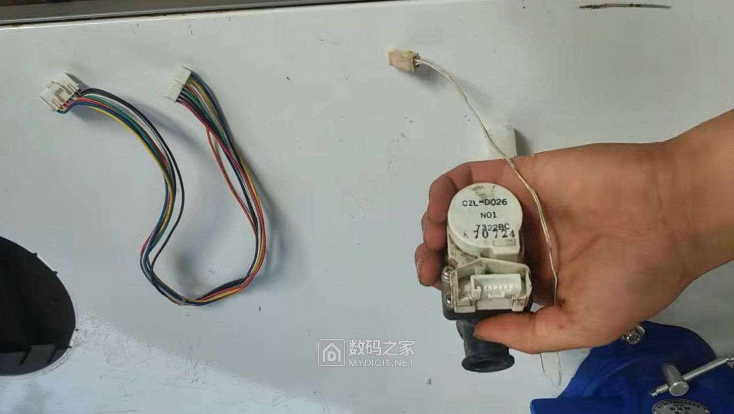

这是一款能率燃气热水器的水量伺服器,通过这些图片看看水量伺服器是如何工作的
水量伺服器型号为CZL-D026,引线可以取掉

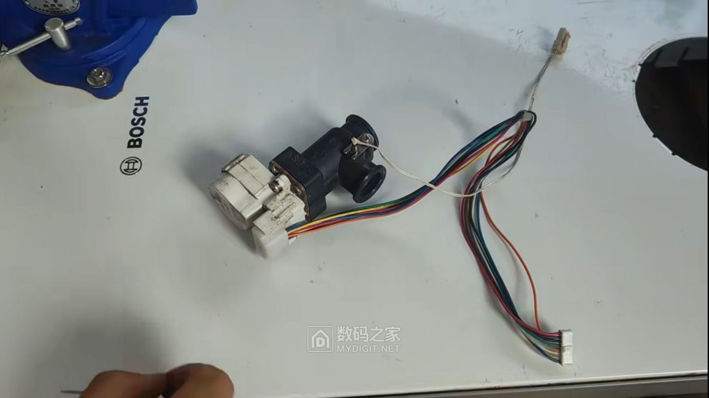

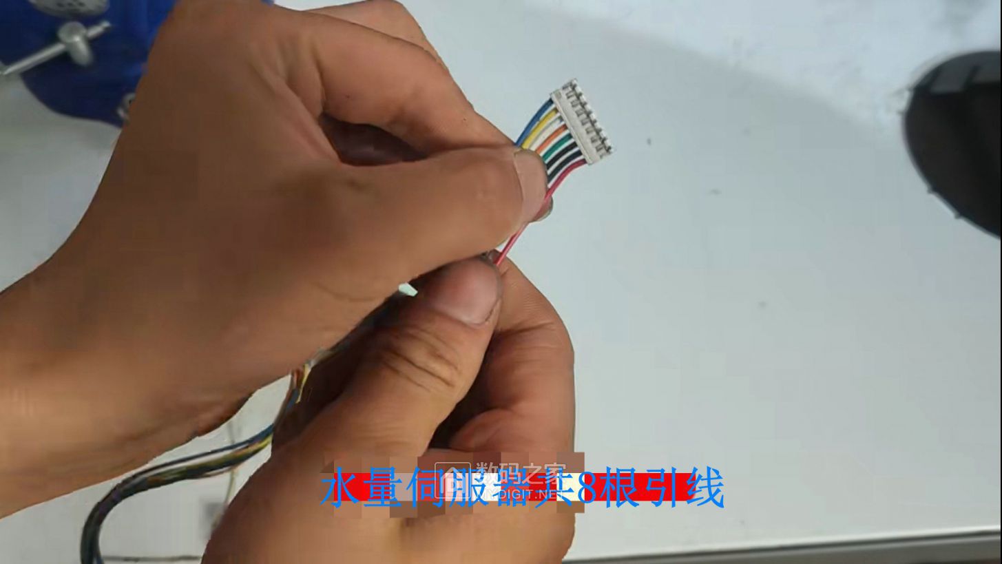

这款水量伺服器共八根引线(具体功能参考下边的分析)

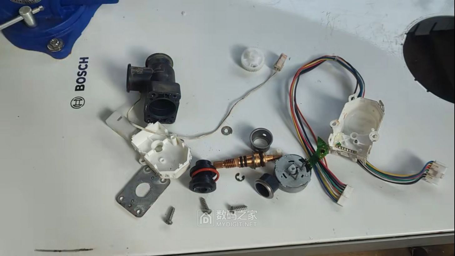

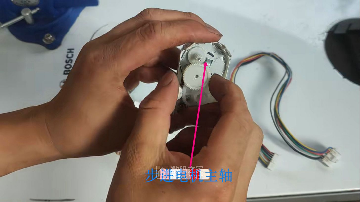

分离驱动部分和阀体部分

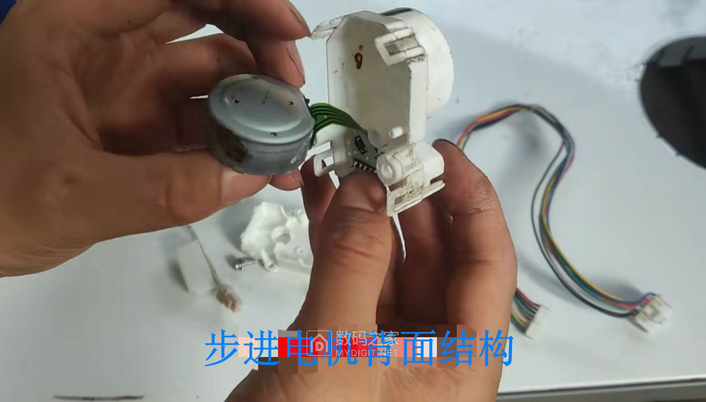

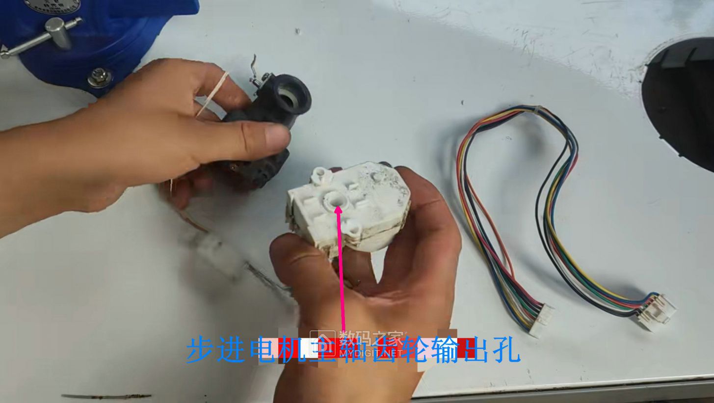

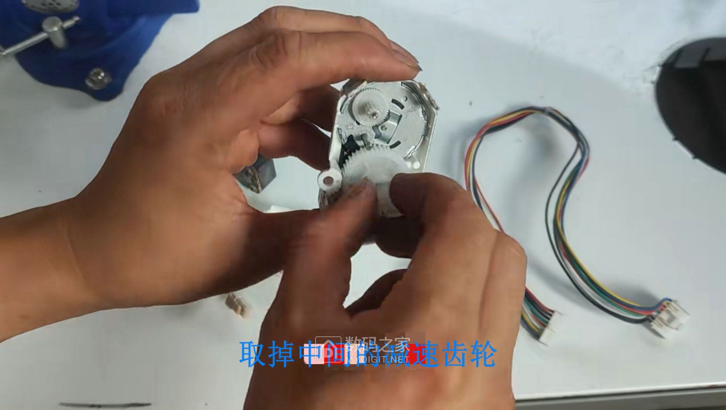

通过三个减速齿轮,一是可以降低步进电机的转速,二是可以提高驱动力矩

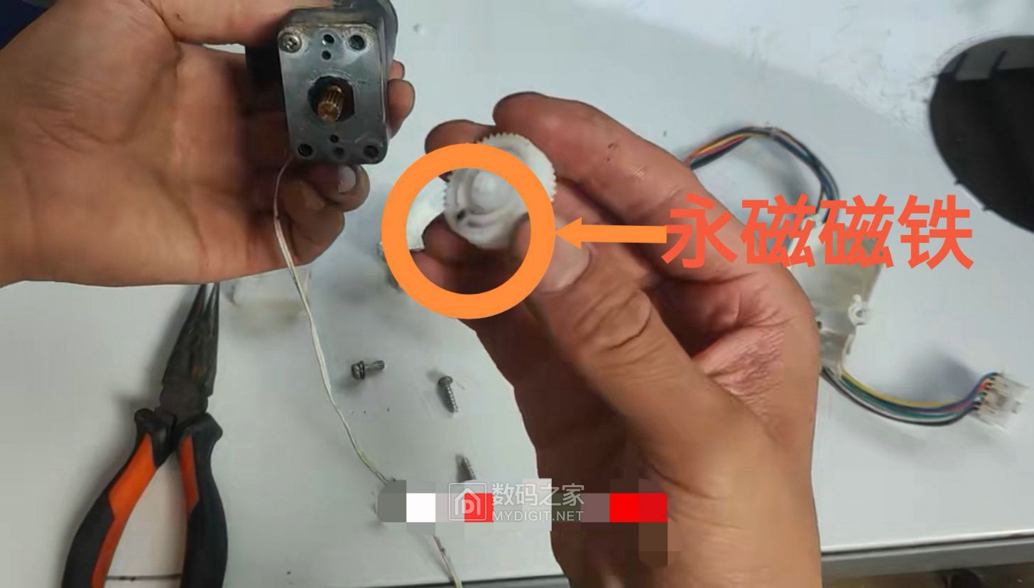

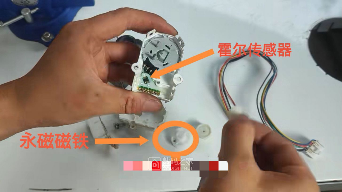

白色主齿轮上的磁铁通过霍尔传感器检测主轴转速

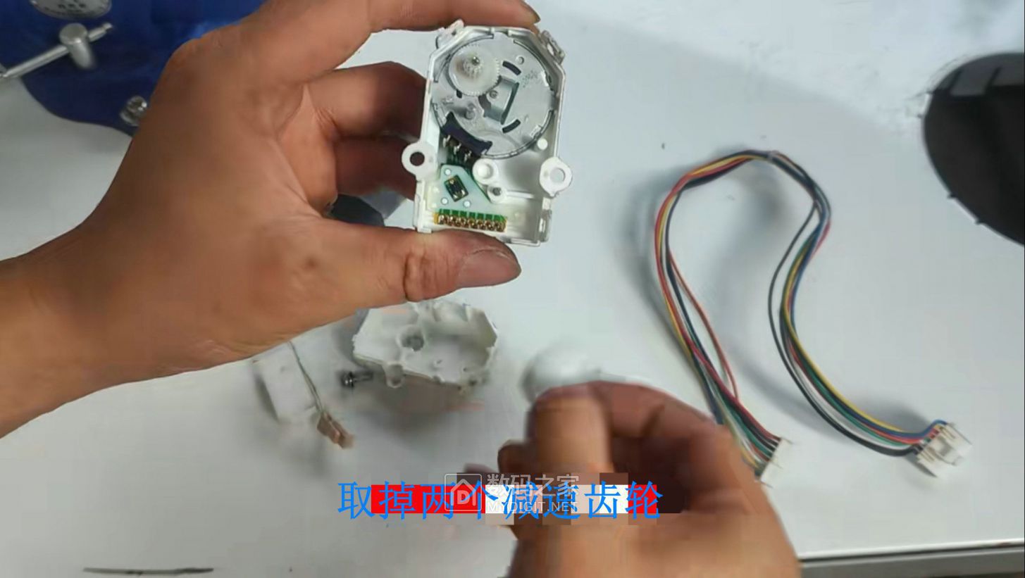

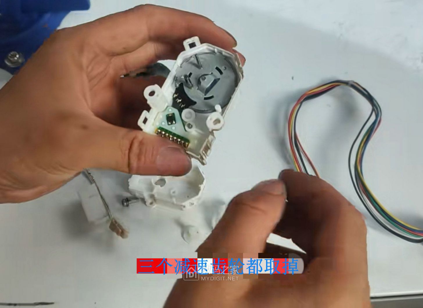

三个齿轮都取掉可以看到步进电机全貌

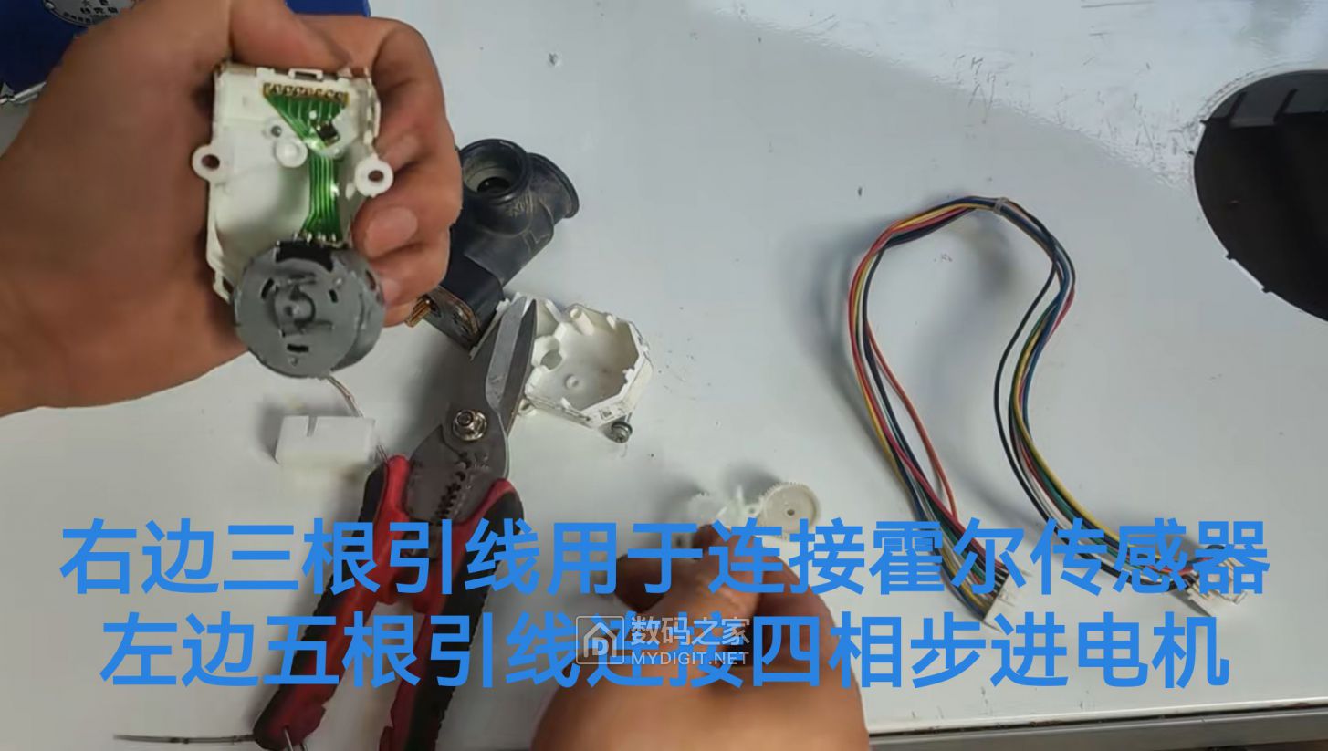

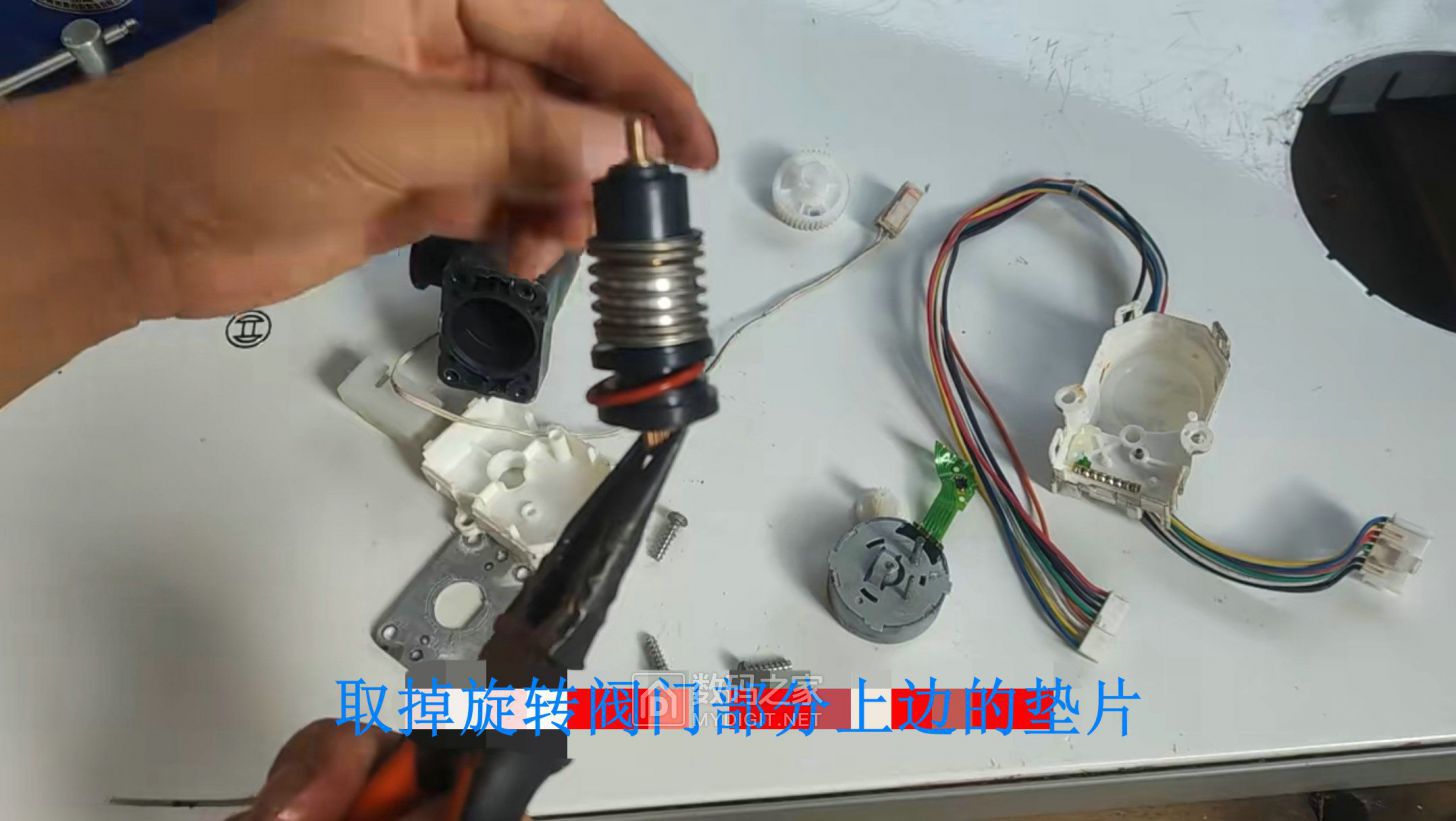

伺服器八根引线的具体功能

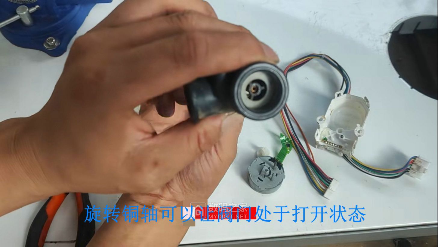

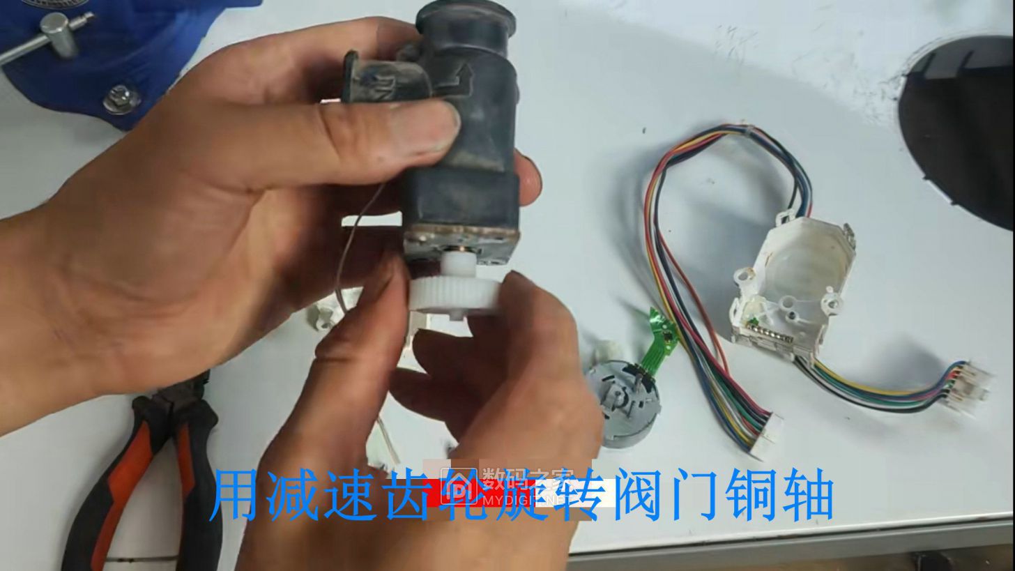

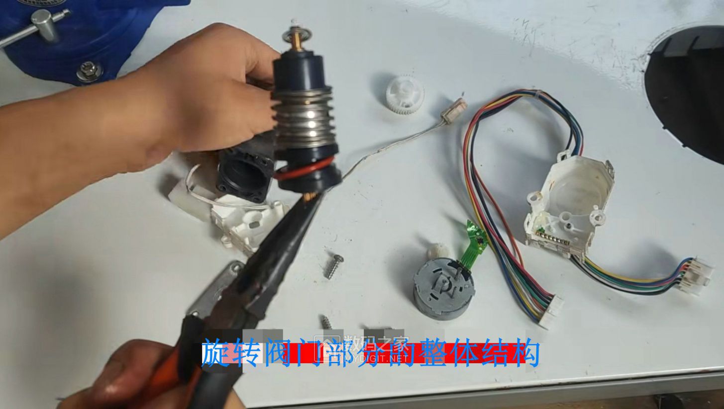

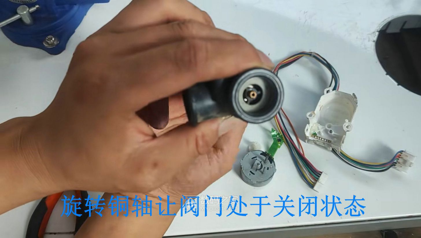

通过旋转铜轴演示阀门打开和关闭
通过这些图片可以看到燃气热水器主控电路板通过8根引线控制步进电机转动,驱动阀门开度改变热水器进水量大小,和比例电磁阀共同实现水气双调。

最后看看这款水量伺服器内部的所有原件
