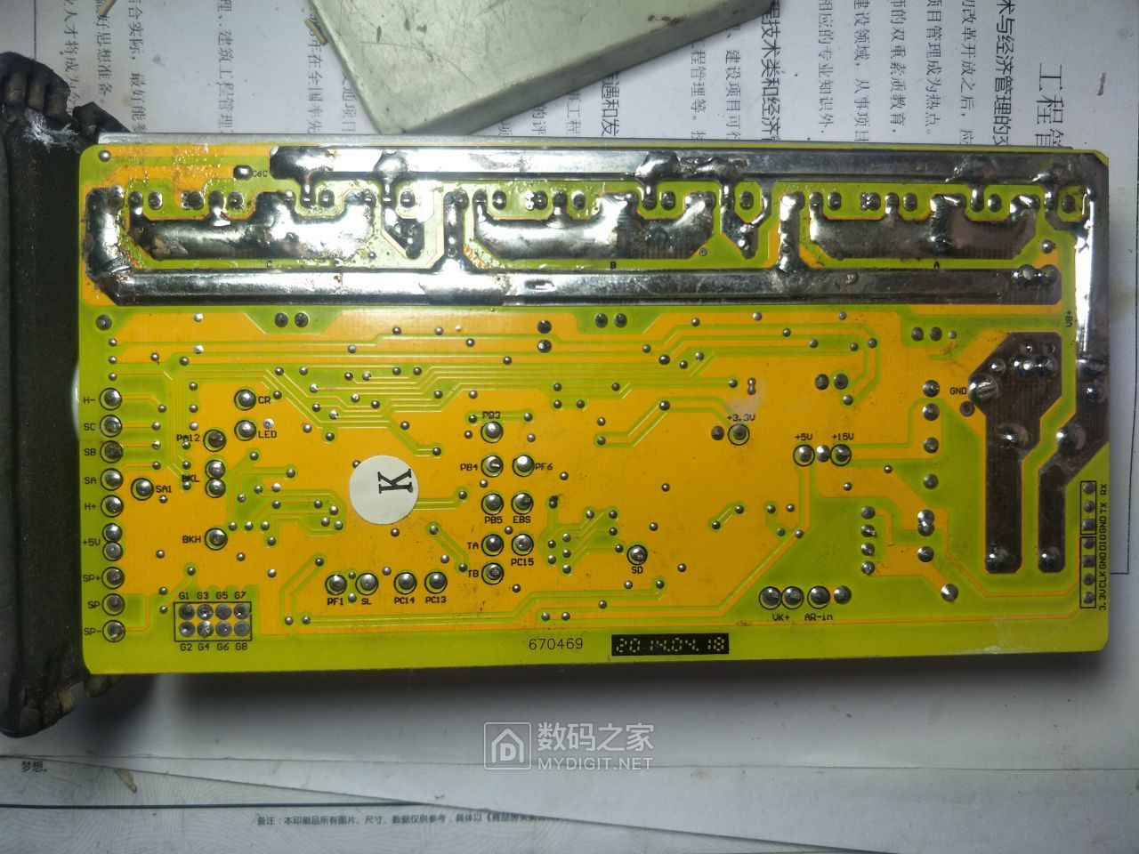

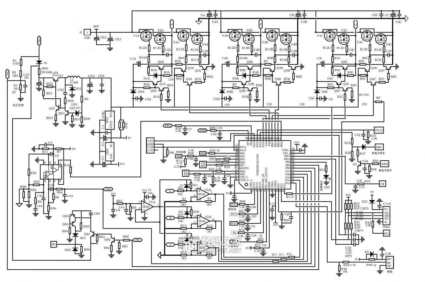

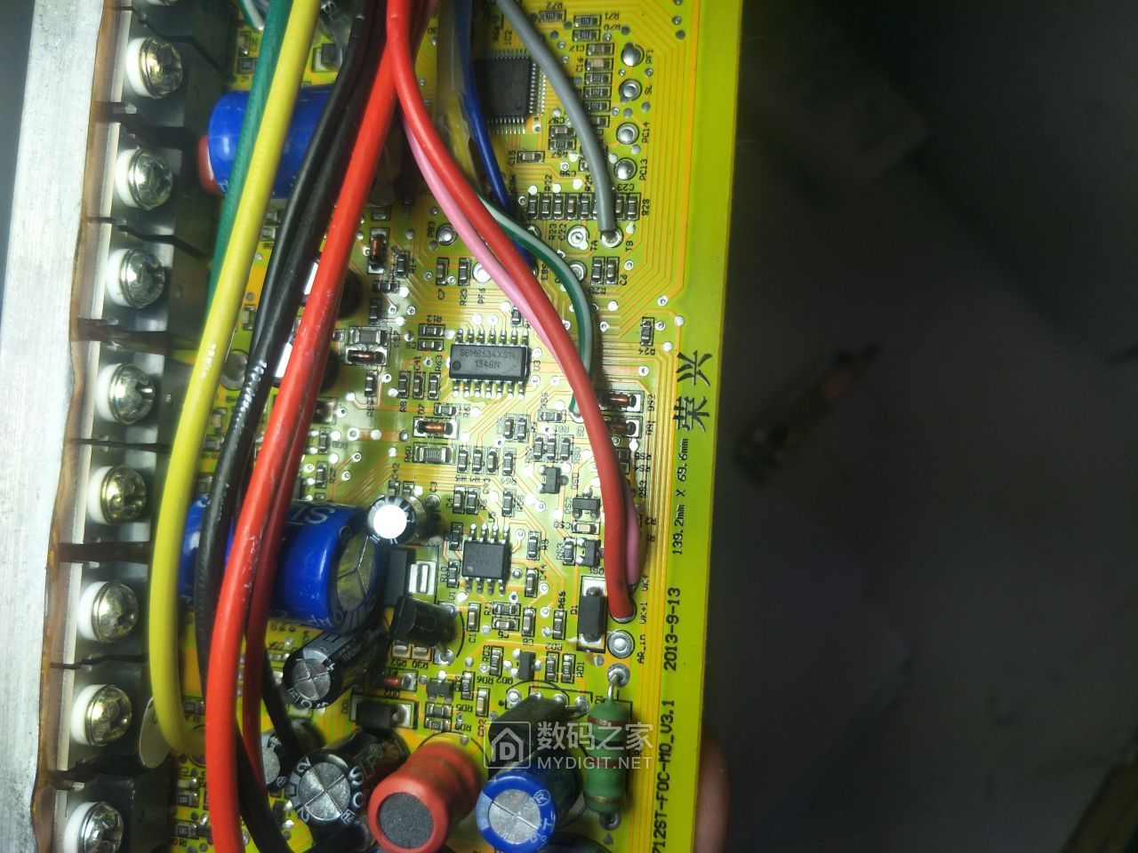

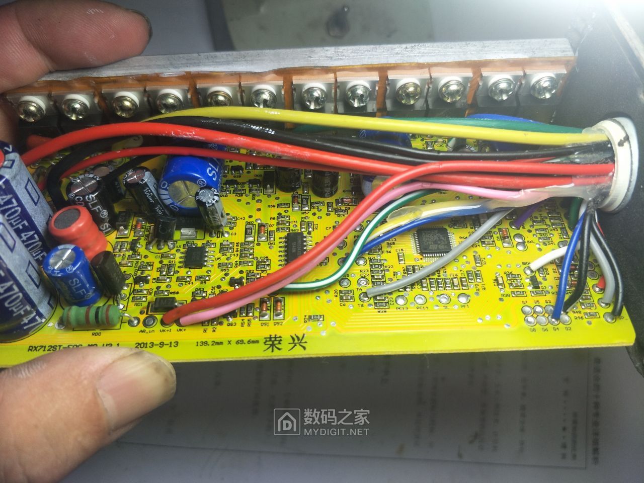

五星钻豹矢量正弦波控制器,,单片机采用STM32FEBKC6T6,通过采集三相下桥臂MOS管的管压降,经过轨到轨运放SD06(即SGM8632)和SGM8634处理后输入到单片机AD端口来获取相线电流。参考:《南京元朗产绿佳智能型正弦波电动车控制器相电流采样原理图》           基于MOSFET内阻的电流采样及相电流重构方法
