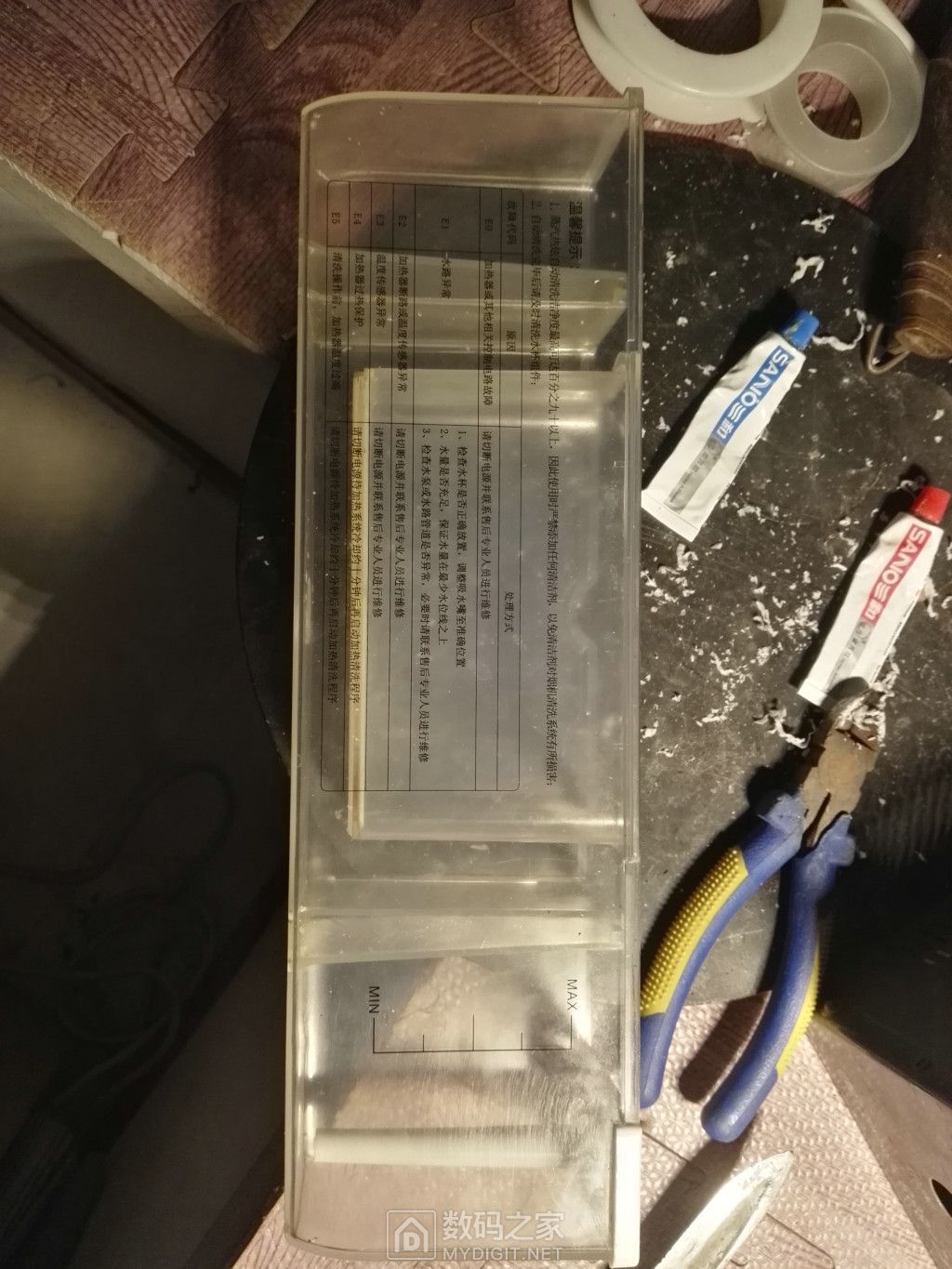

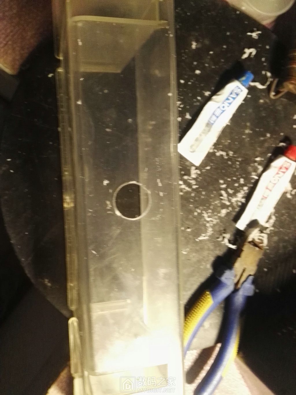

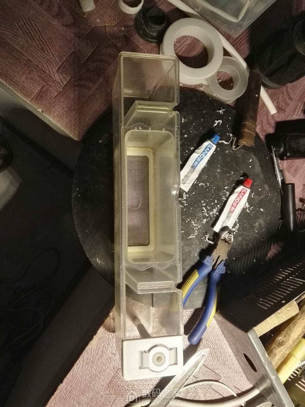

原清洗盒是这样的
中间就是循环用的过滤网,下边白色的是进水口,由水泵吸上去

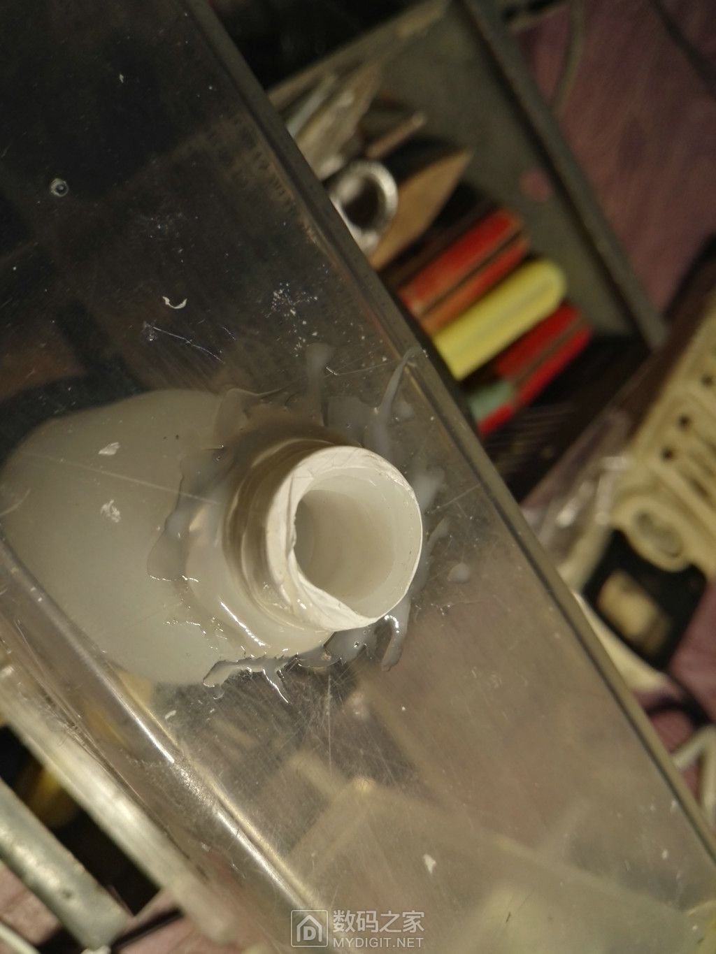

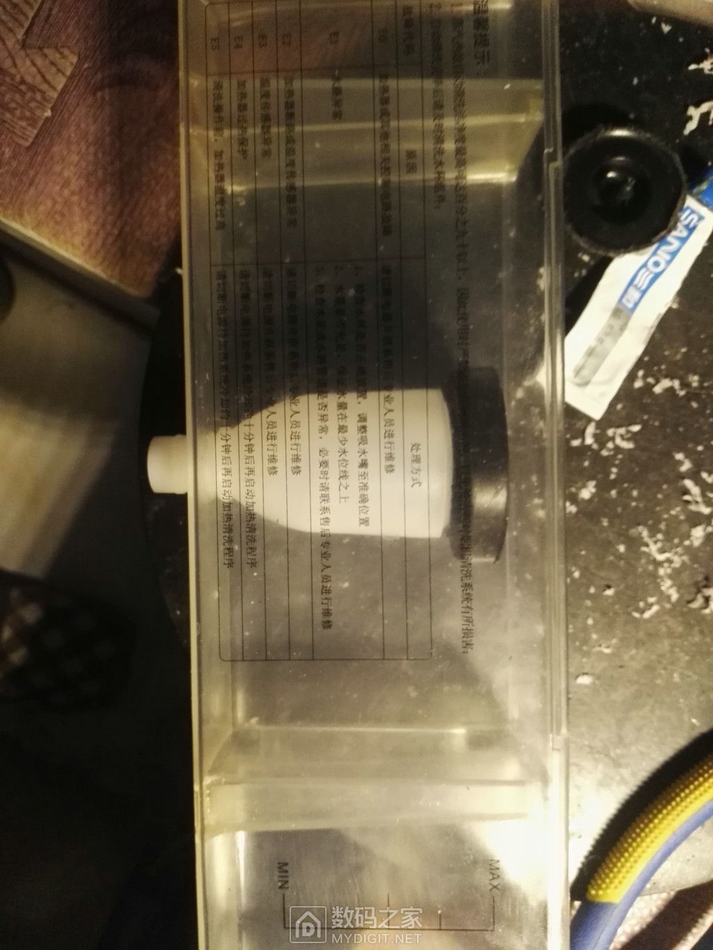

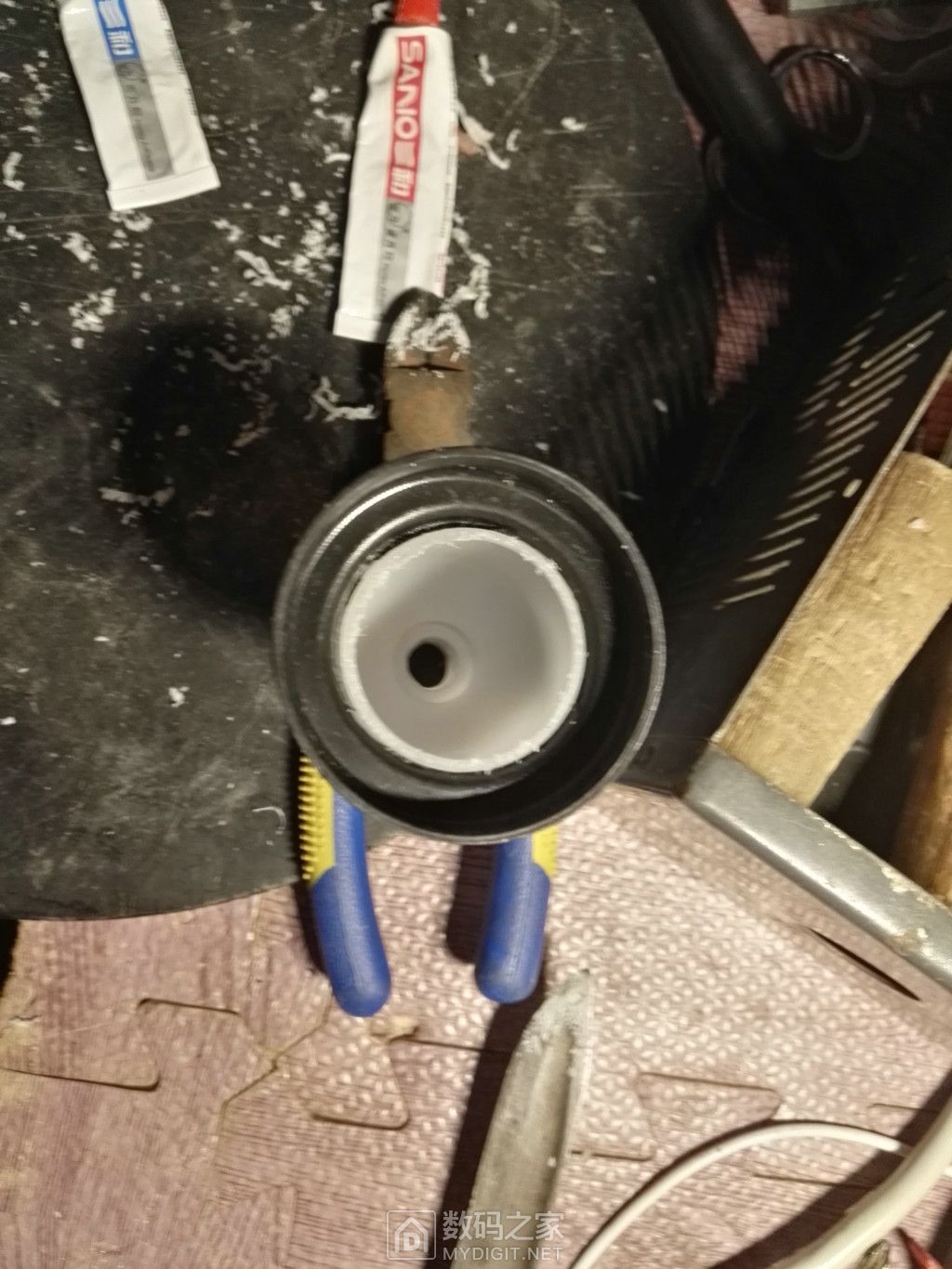

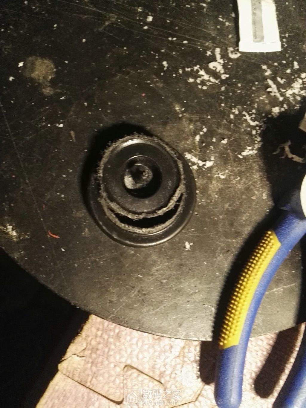

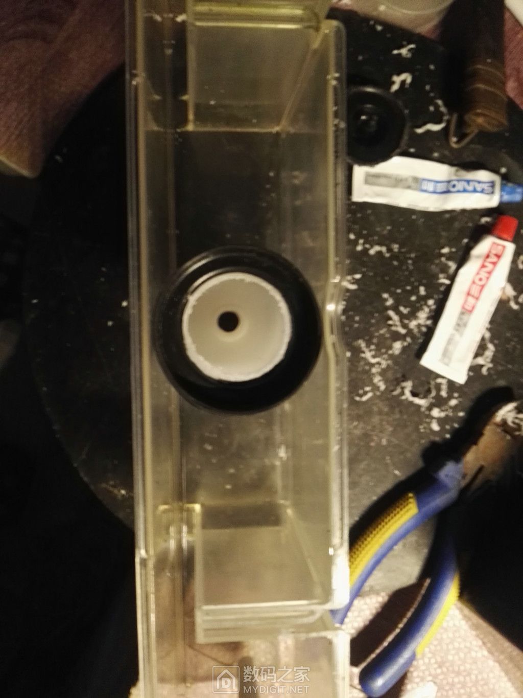

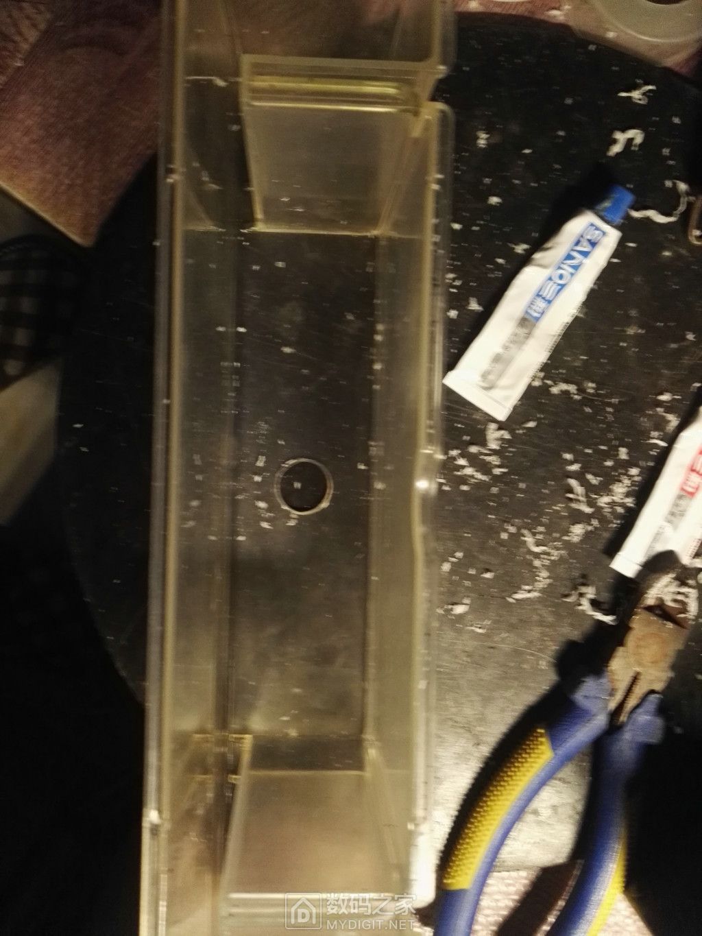

把滤网取下,在中间开孔,

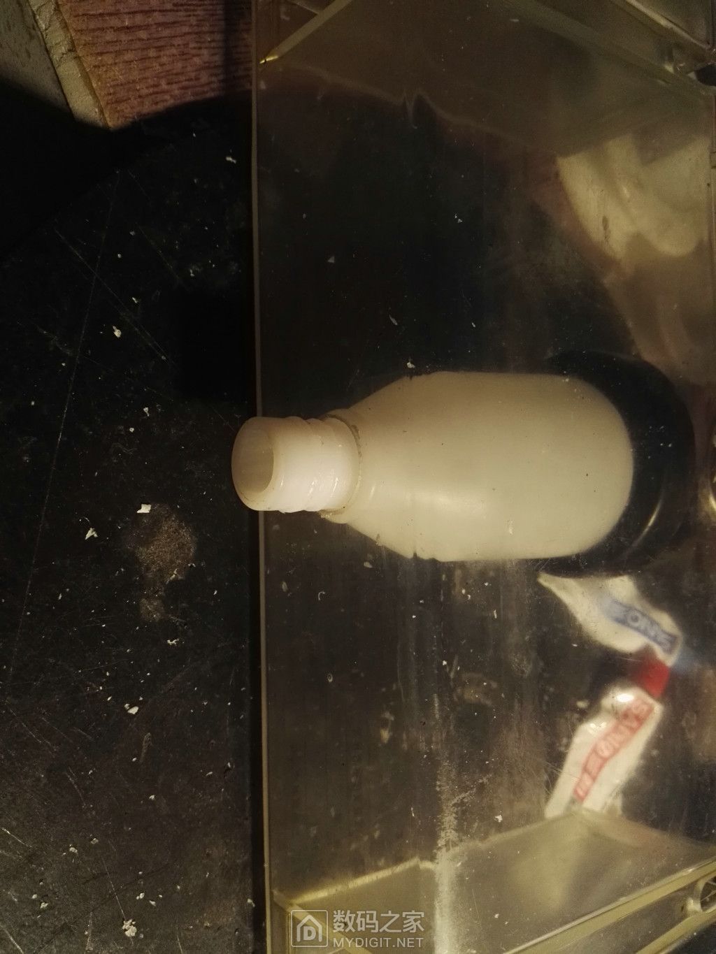

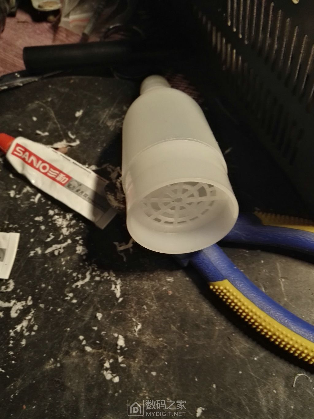

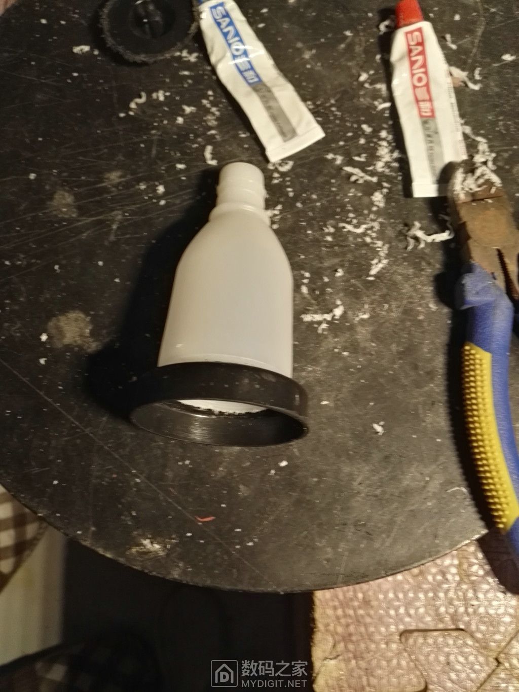

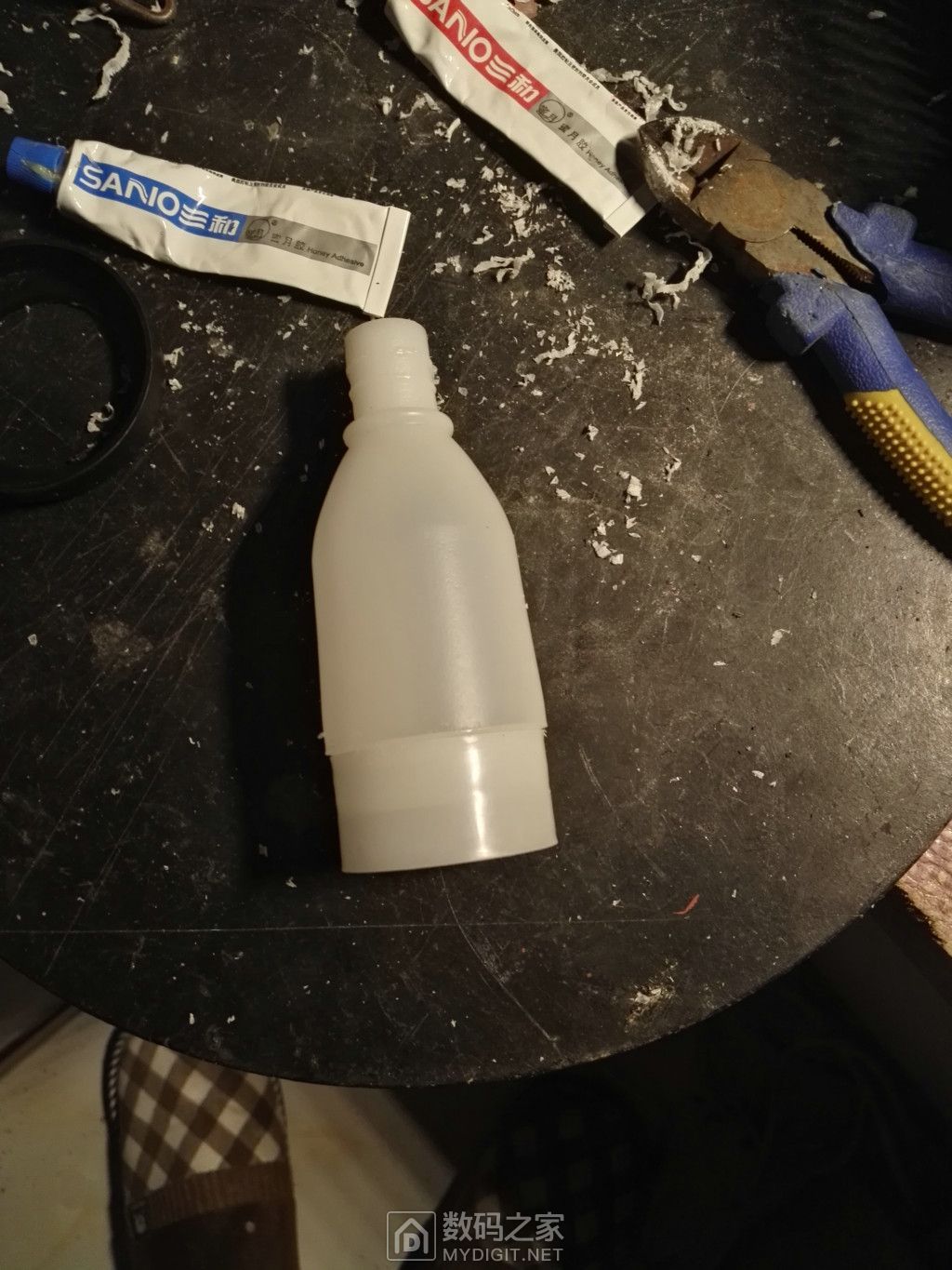

这个是鱼缸上用的吸水器头部过滤器
就用它接废水
用这个东西加大接水口,手头有什么就用什么,这才是DIY的意义,嘿嘿
锯掉
套在过滤头上
接水口扩大好接水,不溅水

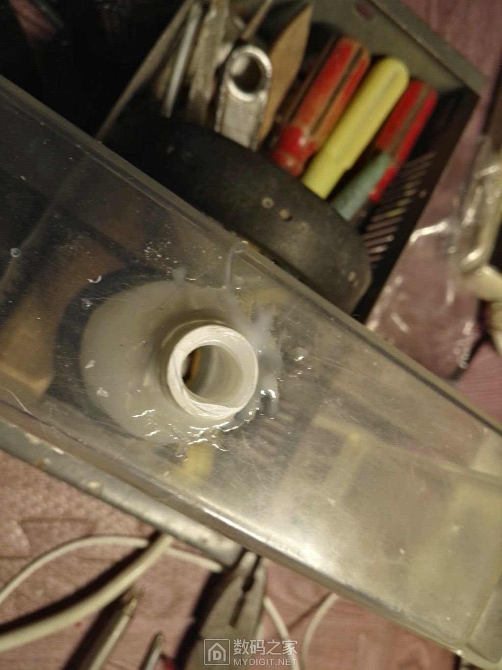

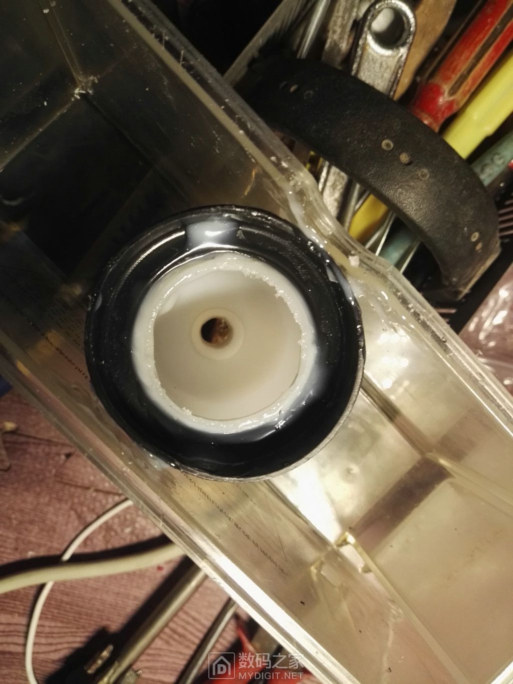

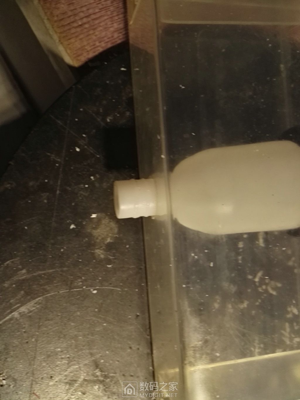

比划一下
正合适

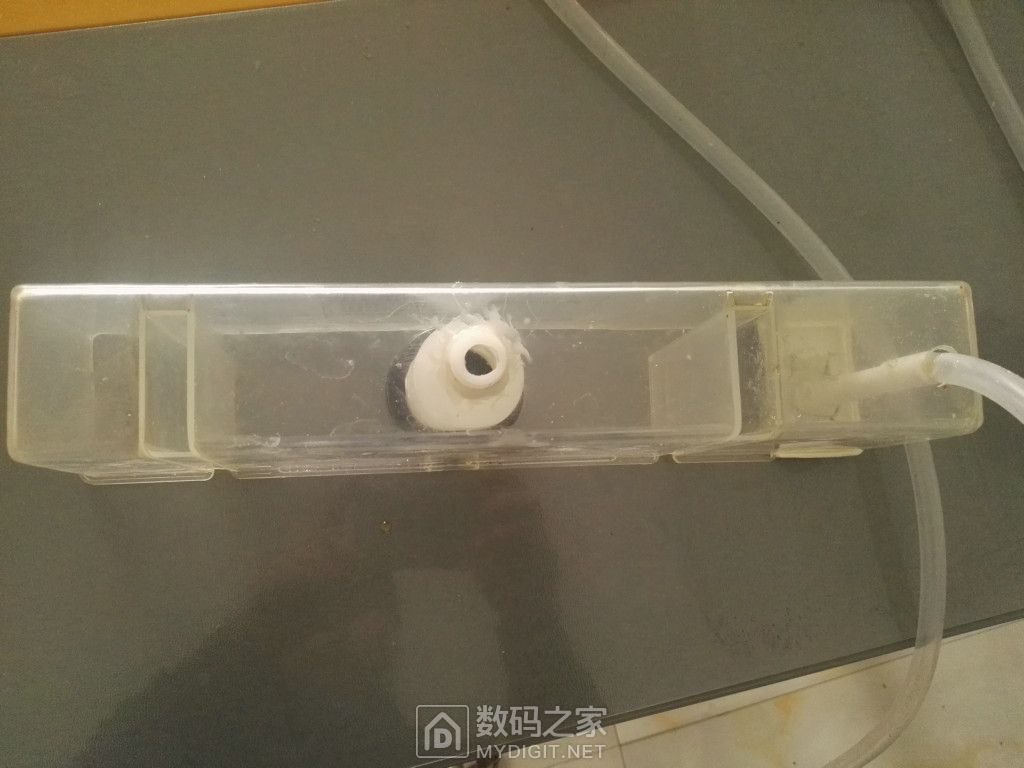

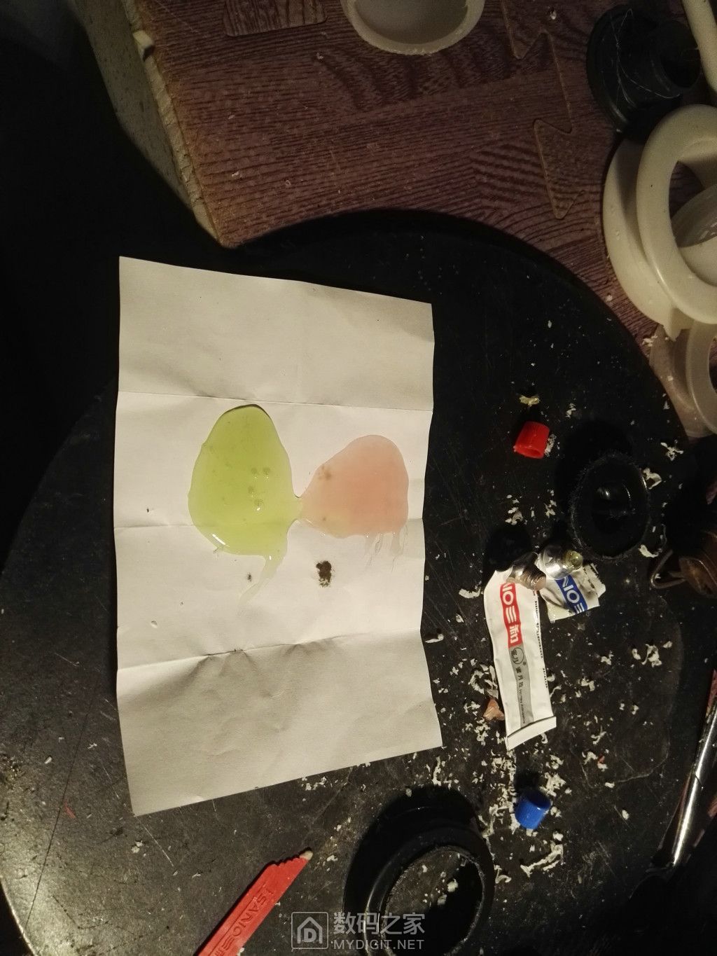

位置正好,就用胶固定好它
AB胶还是挺方便的
粘好了

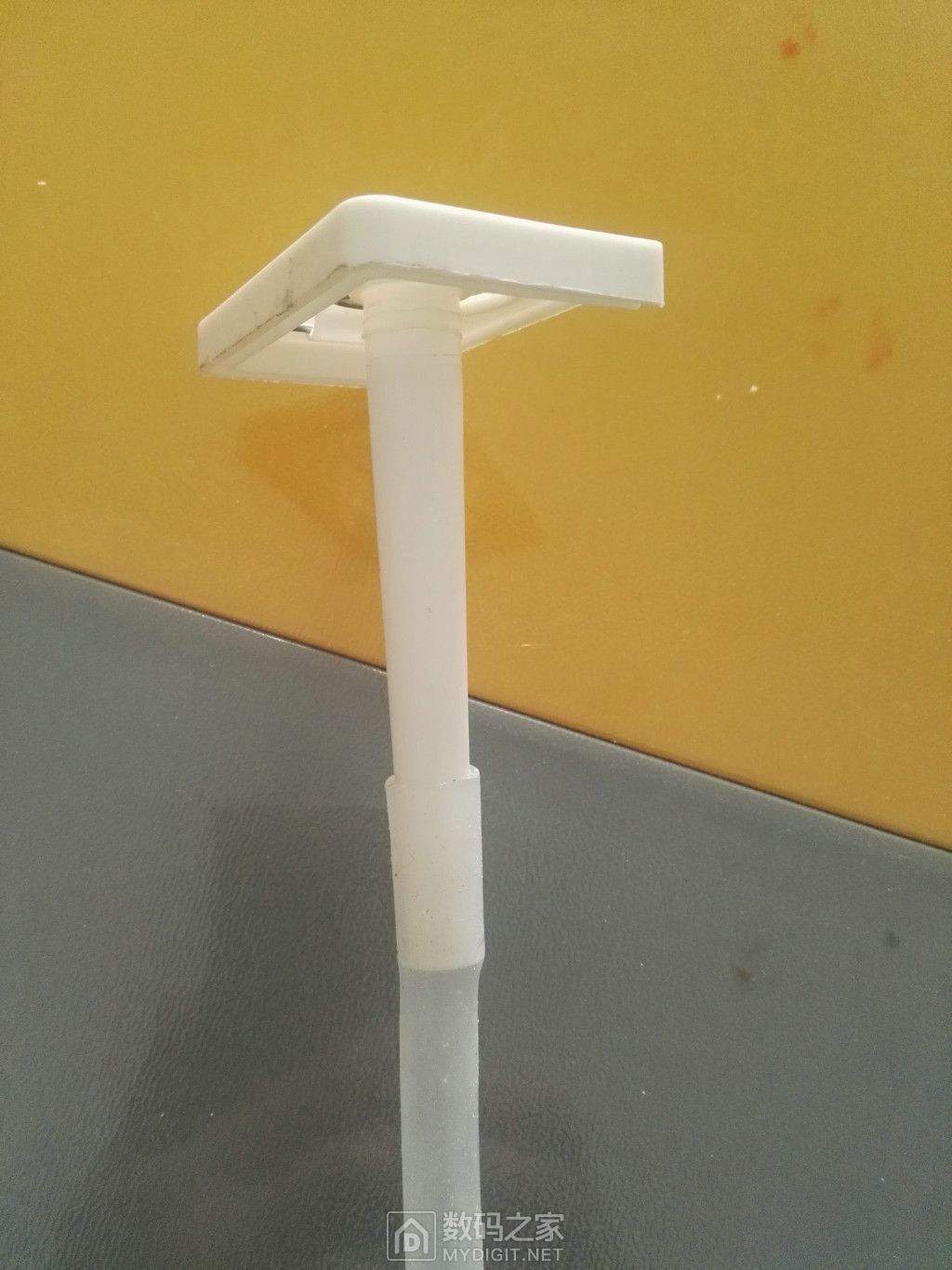

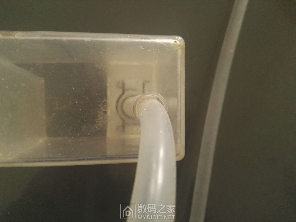

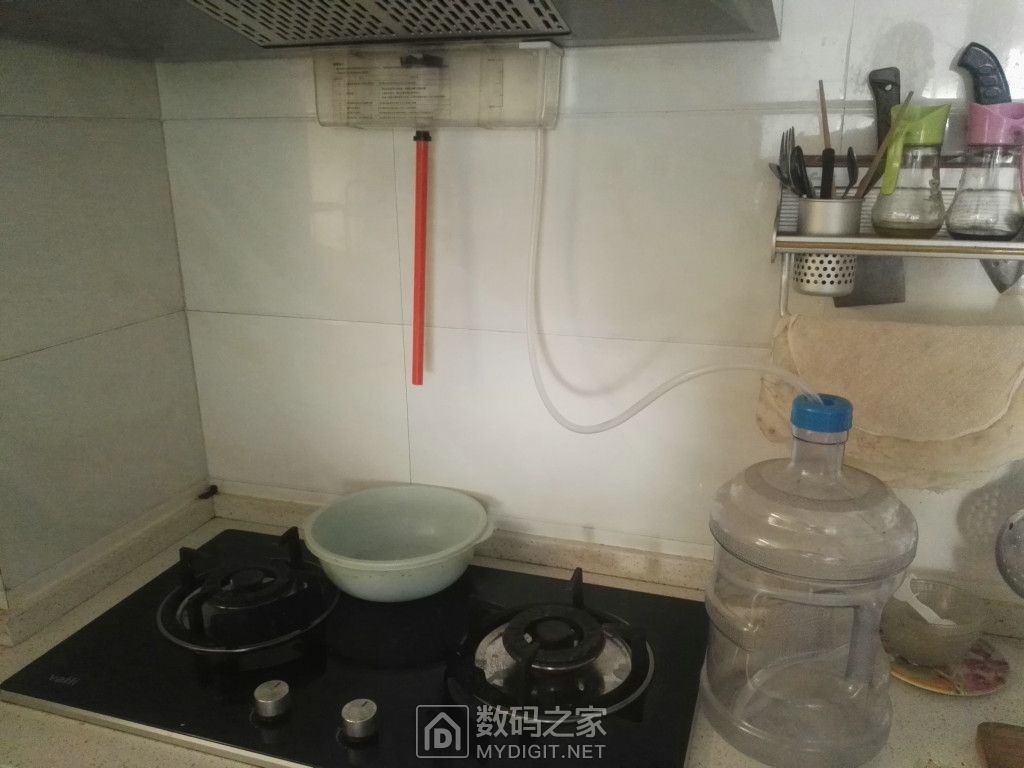

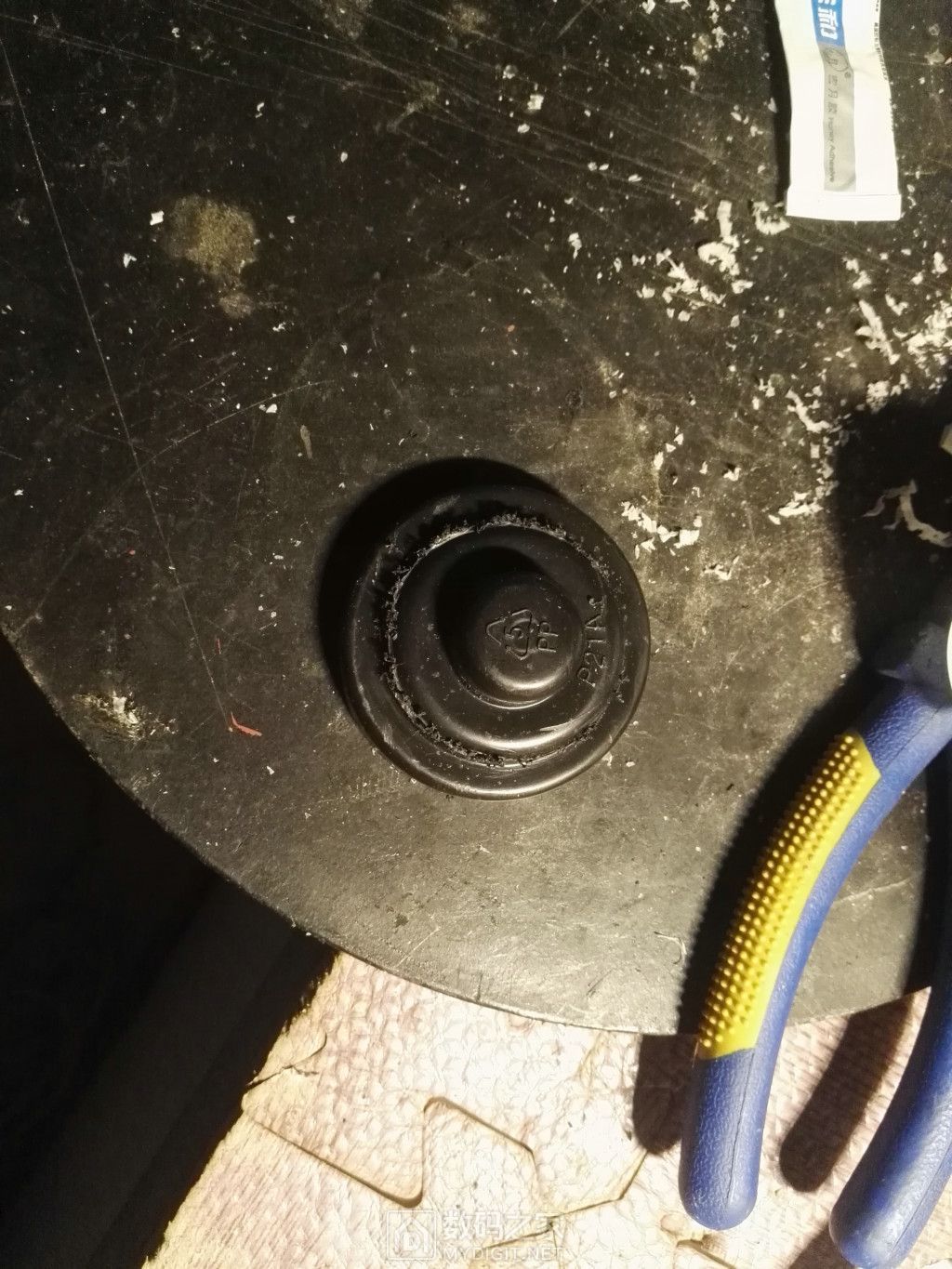

进水管也改造一下,加个硅胶管,直接放纯净桶里
下边也打孔,这个不用粘,中间那个粘的意思是,还想用原来的盒子,
后来发现,原来的盒里水量不够用,所以要接这个硅胶管到纯净桶里去
下部整好就这样
整体图,红管是接废水的,右边水桶往上吸水
