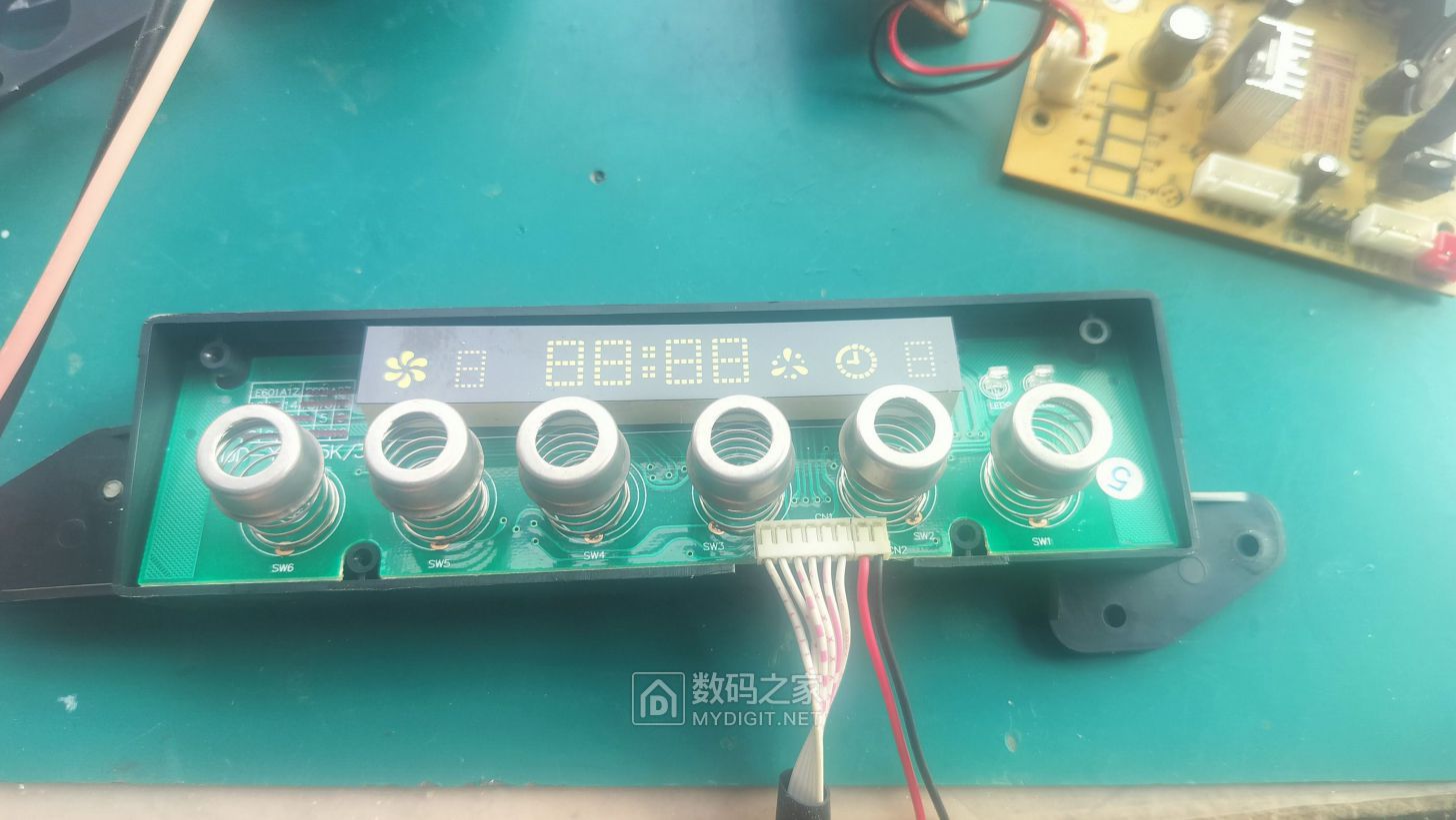

但这次不同往常。1、大动干戈。一是电源板,逻辑板,控制板全部拆卸,二是因为腿部受伤,老婆爬上灶台上阵了。2、没摸透线路连接,接反电源,险些把控制板烧了。3、测试过程中竟然发现能正常工作,它能正常工作了就无法找到原因了。
费劲不小,却没查出原因,有点遗憾。不过结果还行,虽然腿部受伤无法上去拆卸,老婆很不简单,爬上灶台在我指挥下,竟然能顺利拆卸和安装,她可是从来没接触过维修的活。
上照片说话吧。

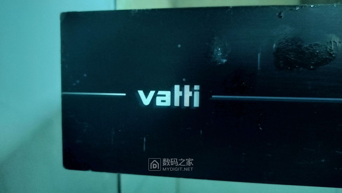

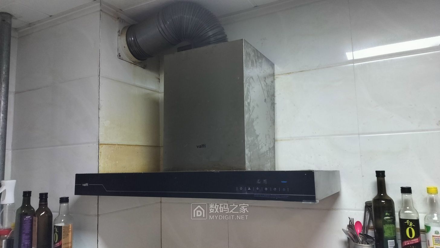

华帝烟机,总体还行吧
品牌标识

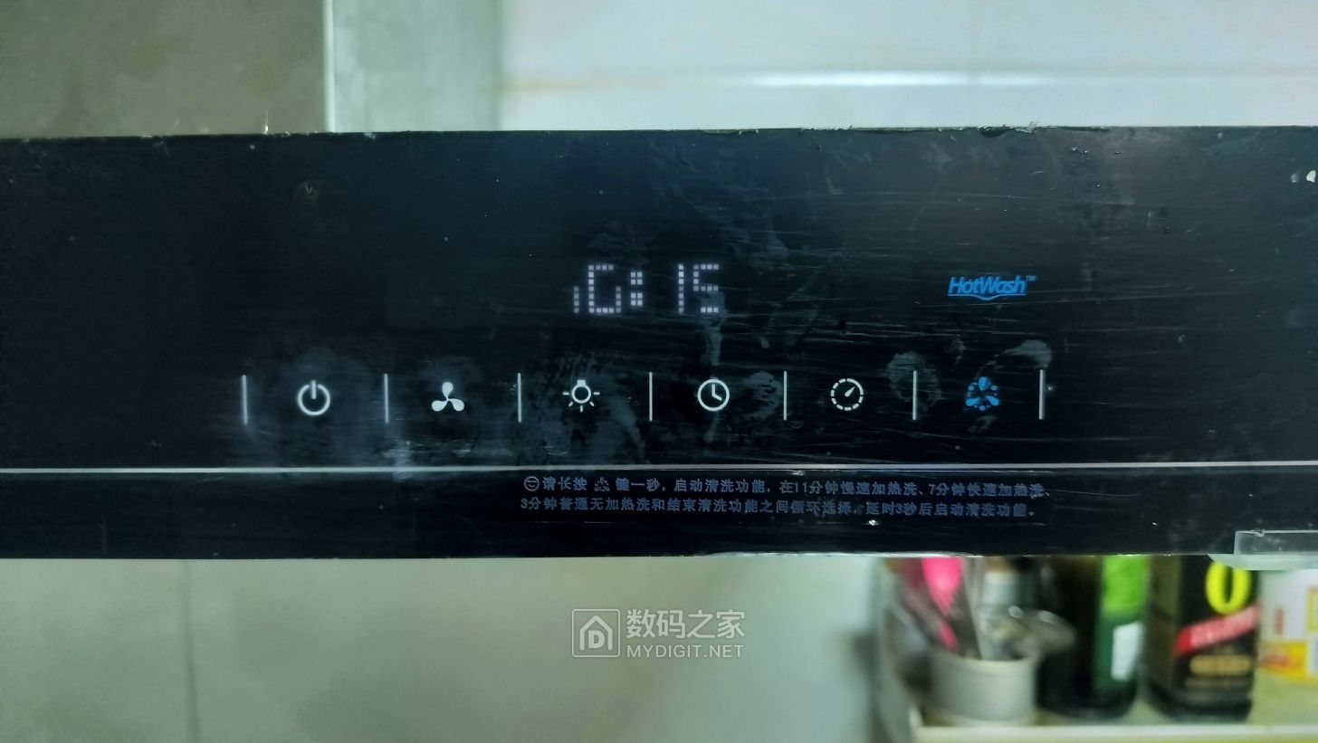

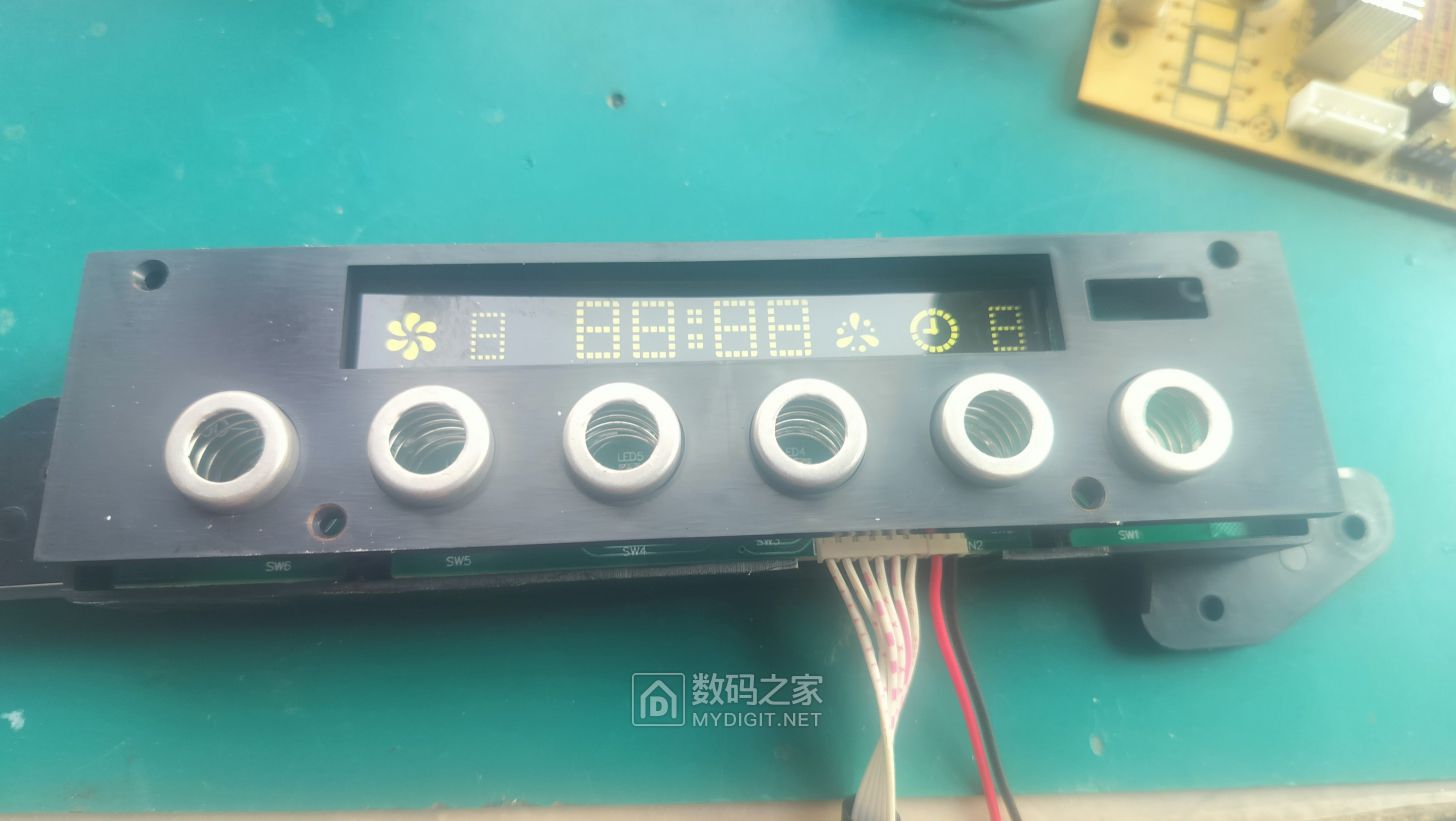

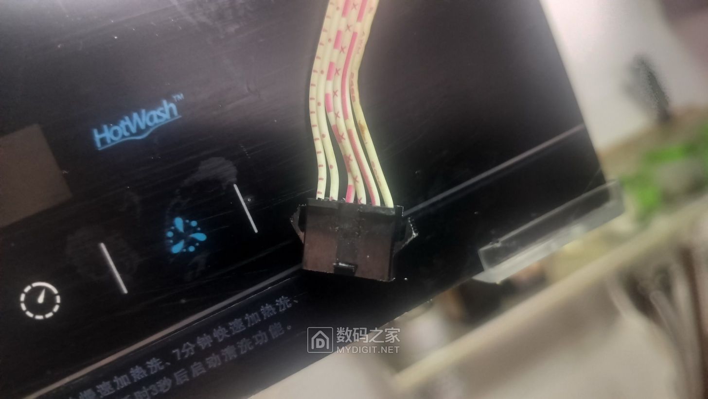

控制显示区

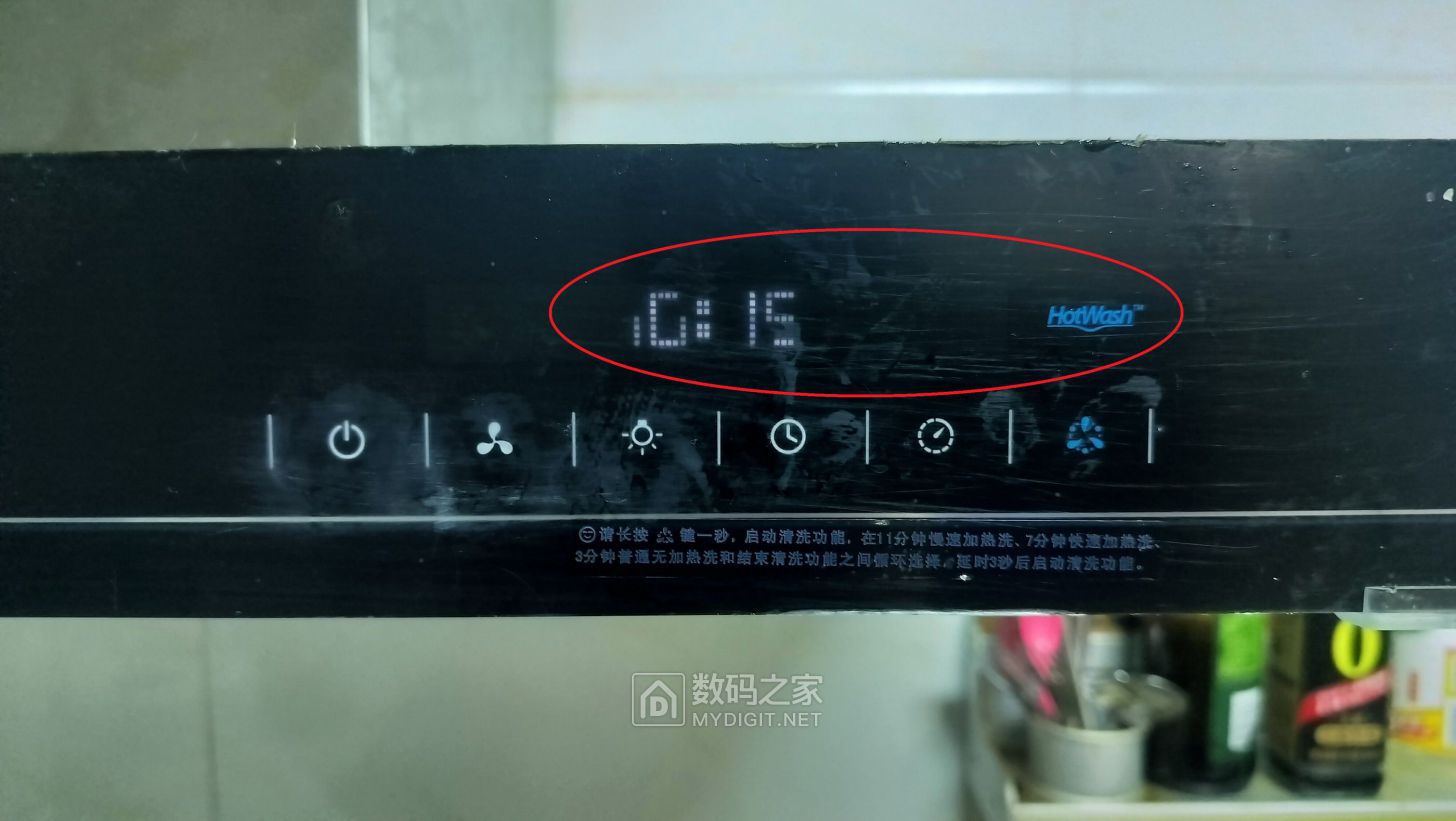

出故障时就是显示区不正常,忽闪忽闪的变暗,按键不受控制,关不了机,关了插座电源才算关了烟机

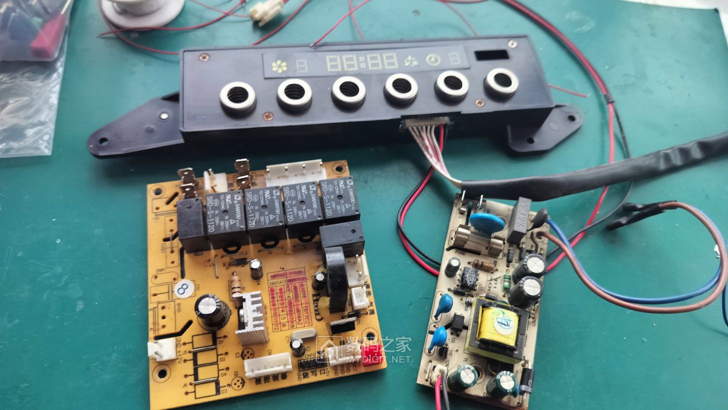

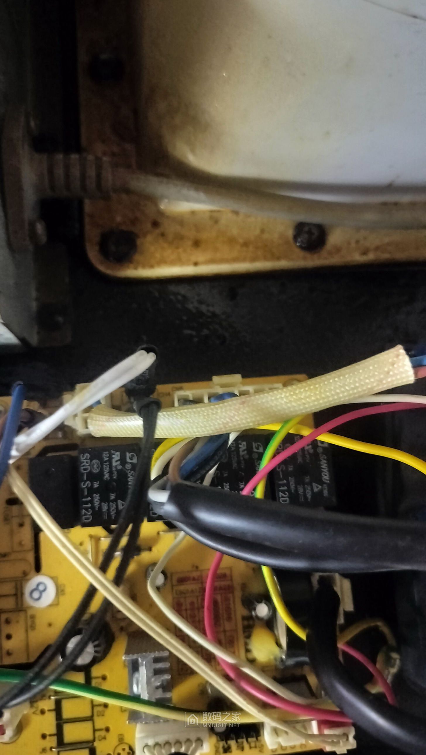

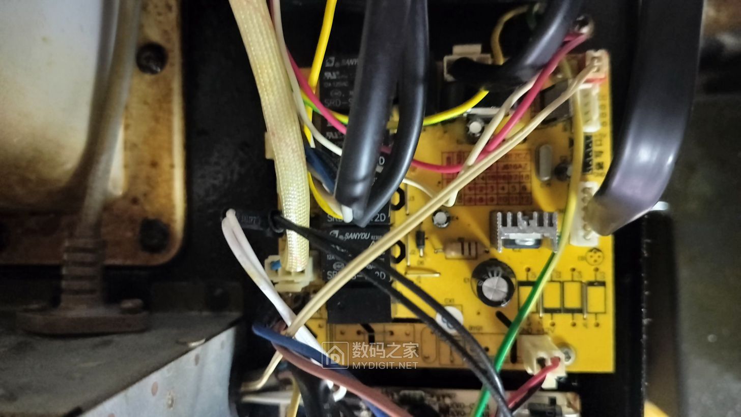

第一反应是供电不正常了,就让老婆上去把电源板和逻辑板拆卸下来了

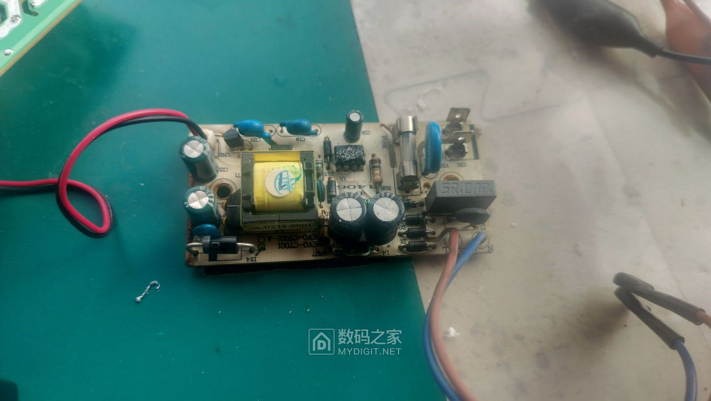

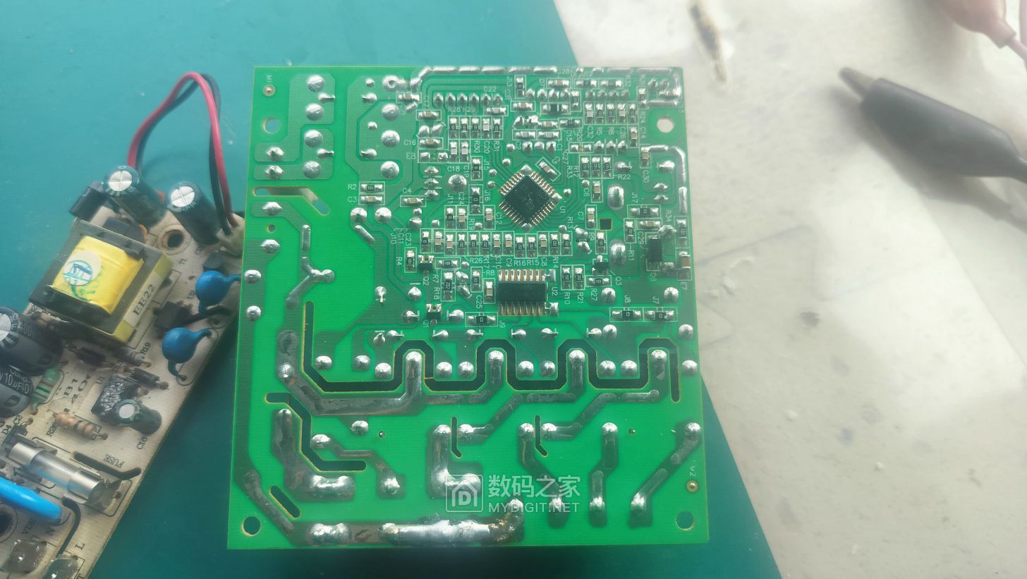

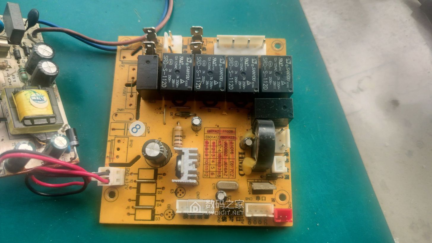

电源板

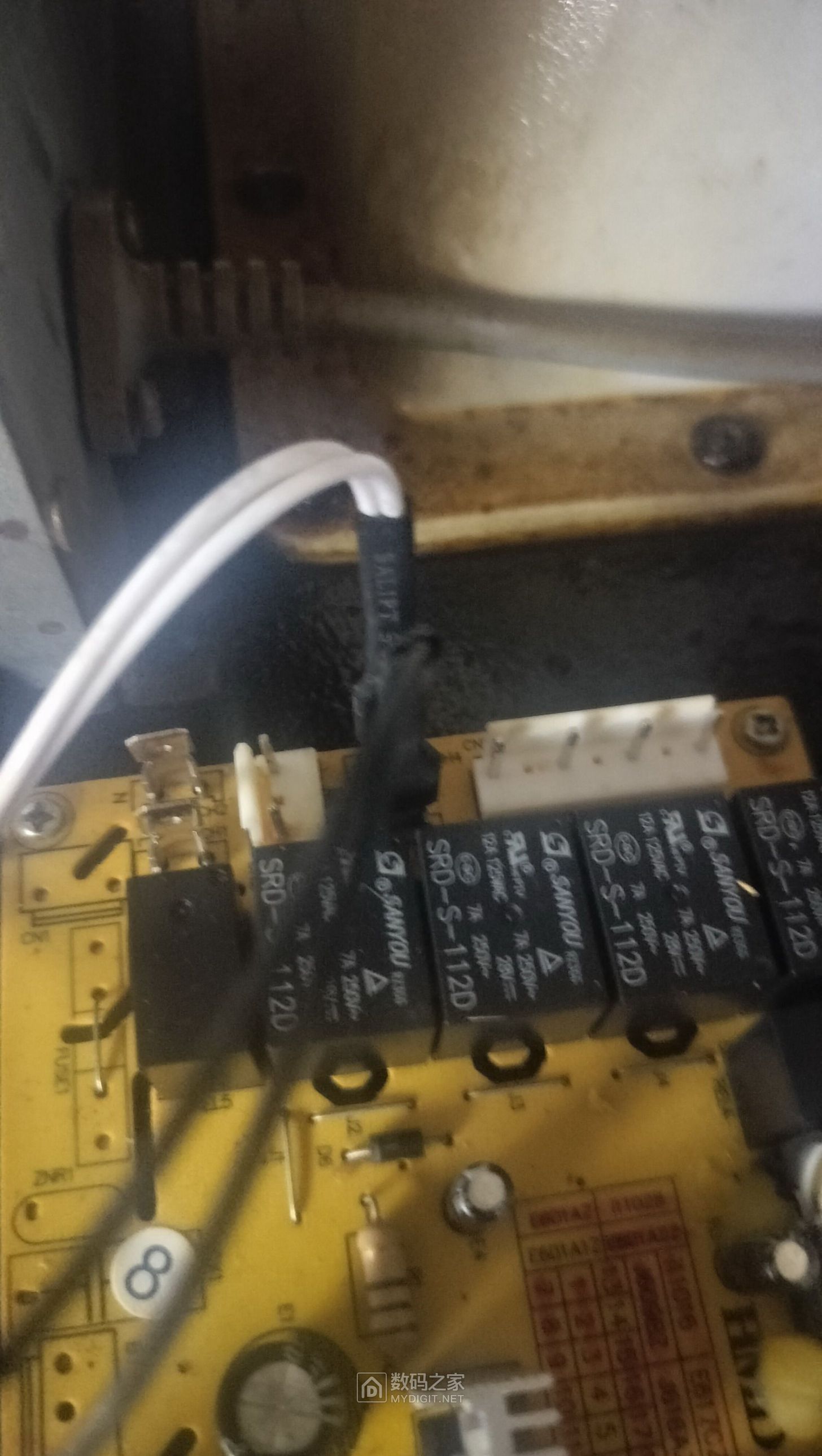

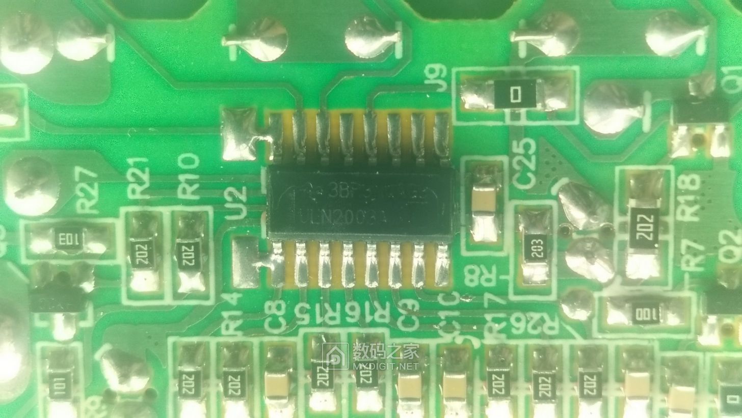

逻辑板

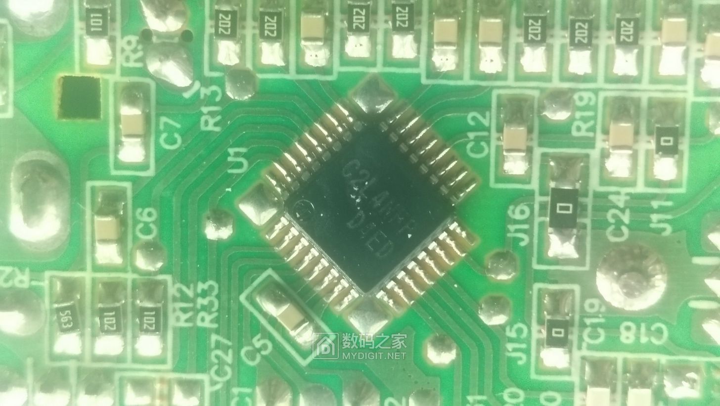

逻辑板芯片
测试电源板电压正常,插上逻辑板,一声清脆的"滴”,表明没什么问题。

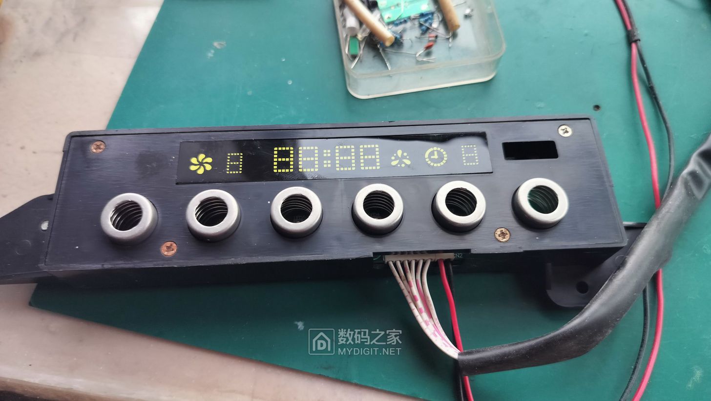

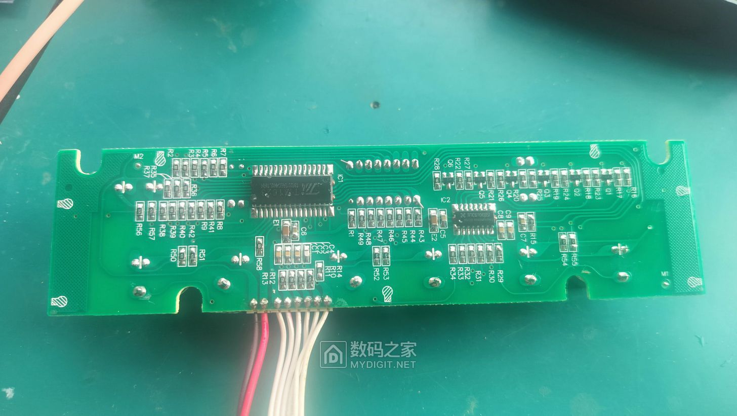

于是又让老婆上去把控制板也拆卸下来了
数码管很早之前就缺笔划了,一直想修,今天看来不好修了,不是导电橡胶一类的,这种直接焊接的不好办,不管它了。

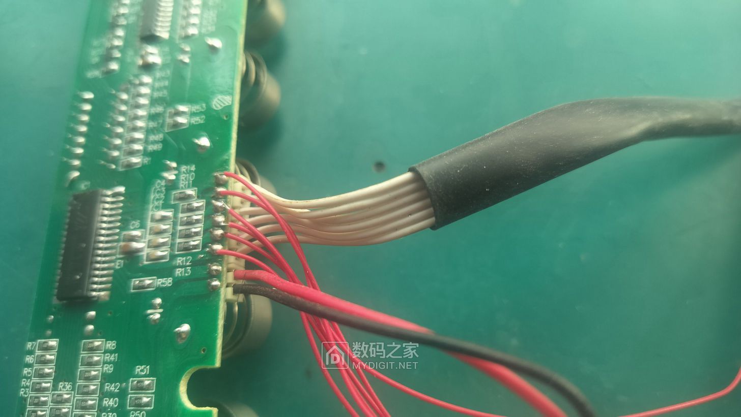

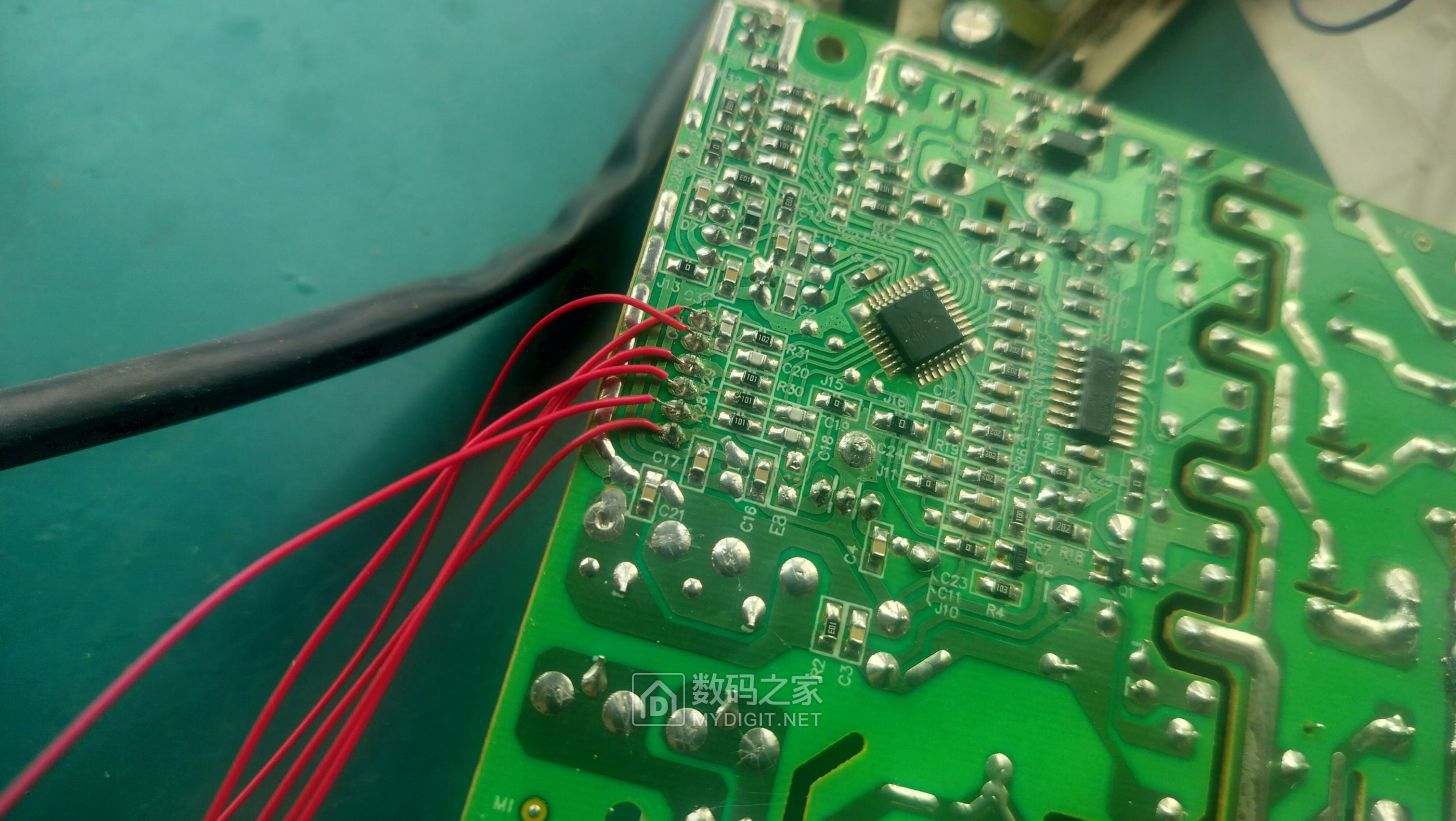

控制板也有芯片,不是微动开关,维修有难度

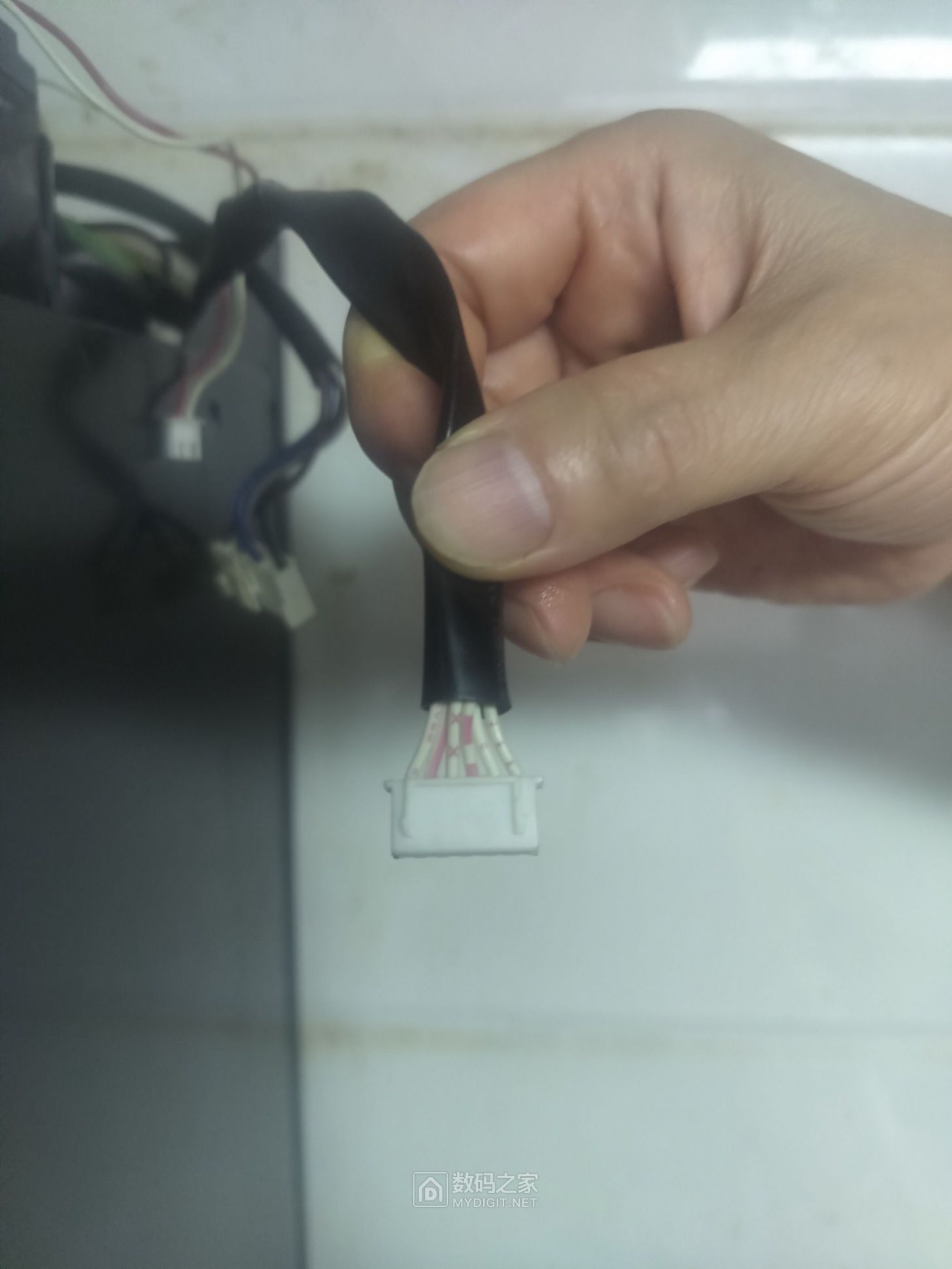

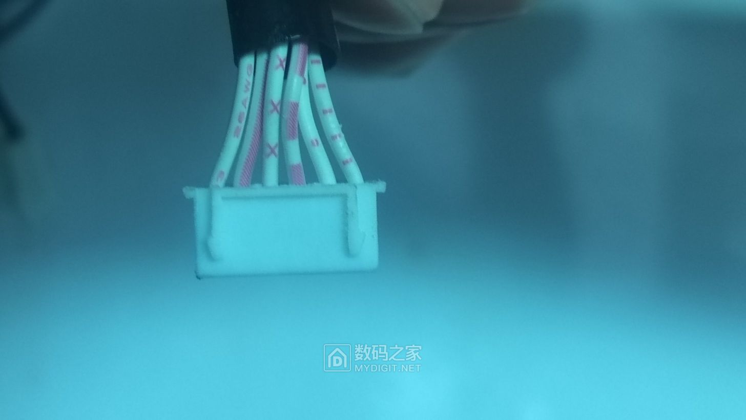

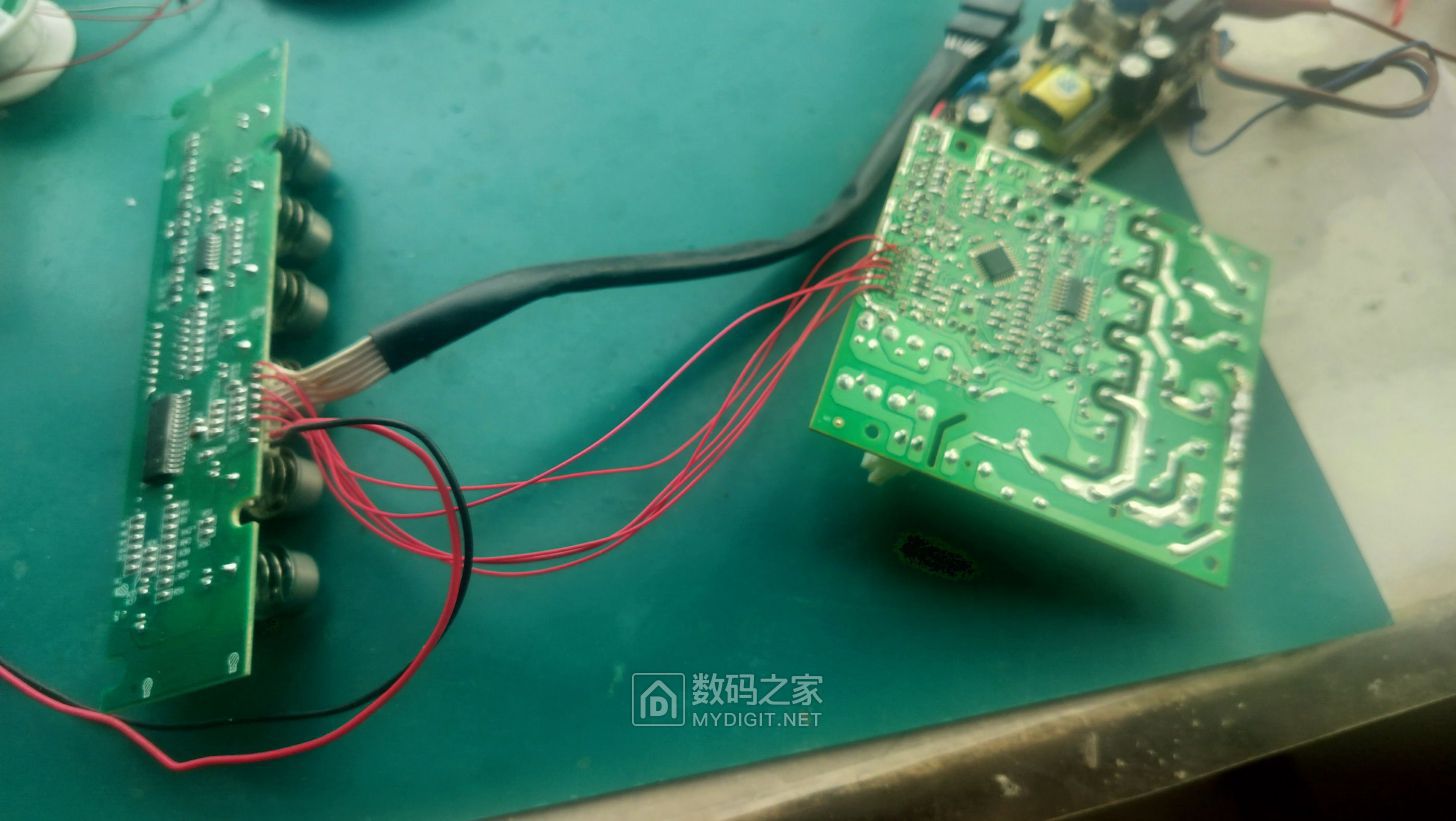

想给控制板加电测试,因为实际电路是有延长线,在上边拆不下来
怕接错极性还专门拍照了延长线的线序
按线序一接5V电源,呀!1.38A,稳压电源限流最大值,这不是短路了吗。心想这下完蛋了,得换整个控制板了。
然而,用万用表一测,正负都没短路,于是跑厨房查了一遍延长线。唉,不知道哪个脑残大师设计的,延长线竟然跟板子上的线序是反的。
反正万用表测的不短路,死马当成活马医吧,硬着头皮按正确的线序把控制板跟逻辑板焊上线,接通电源,一碰按键,“滴、滴、滴”,响得很欢快呀
把控制反过来,看显示区,一切正常!
我就纳闷了,控制板接反电源竟然没烧,但是短路电流怎么产生的呢,万用表测试没短路呀,没看出保护原理。

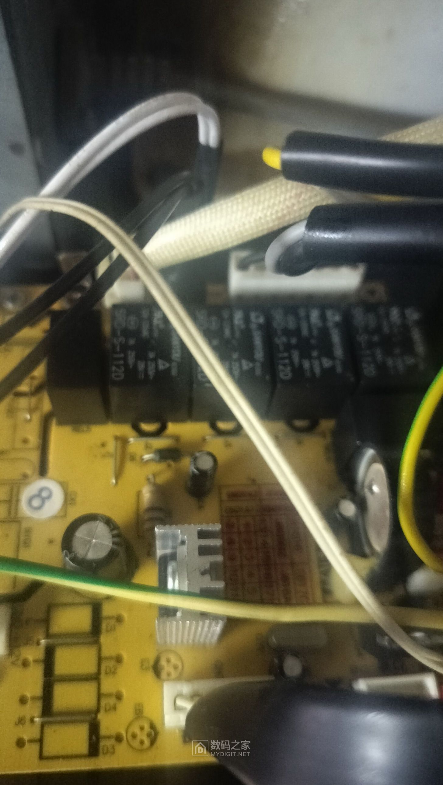

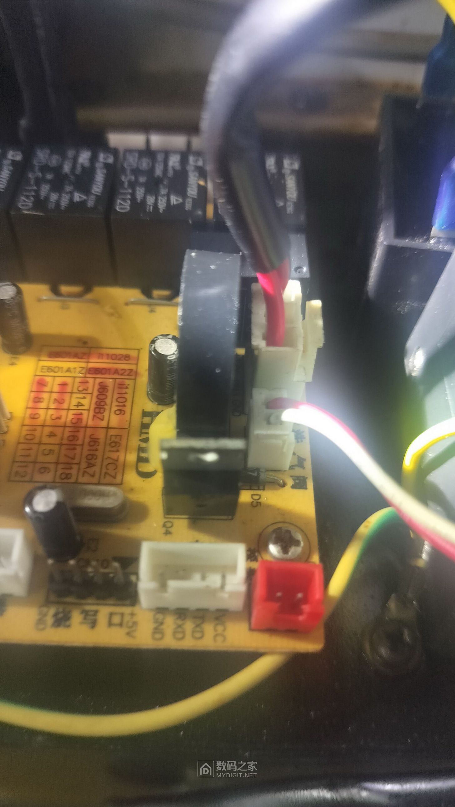

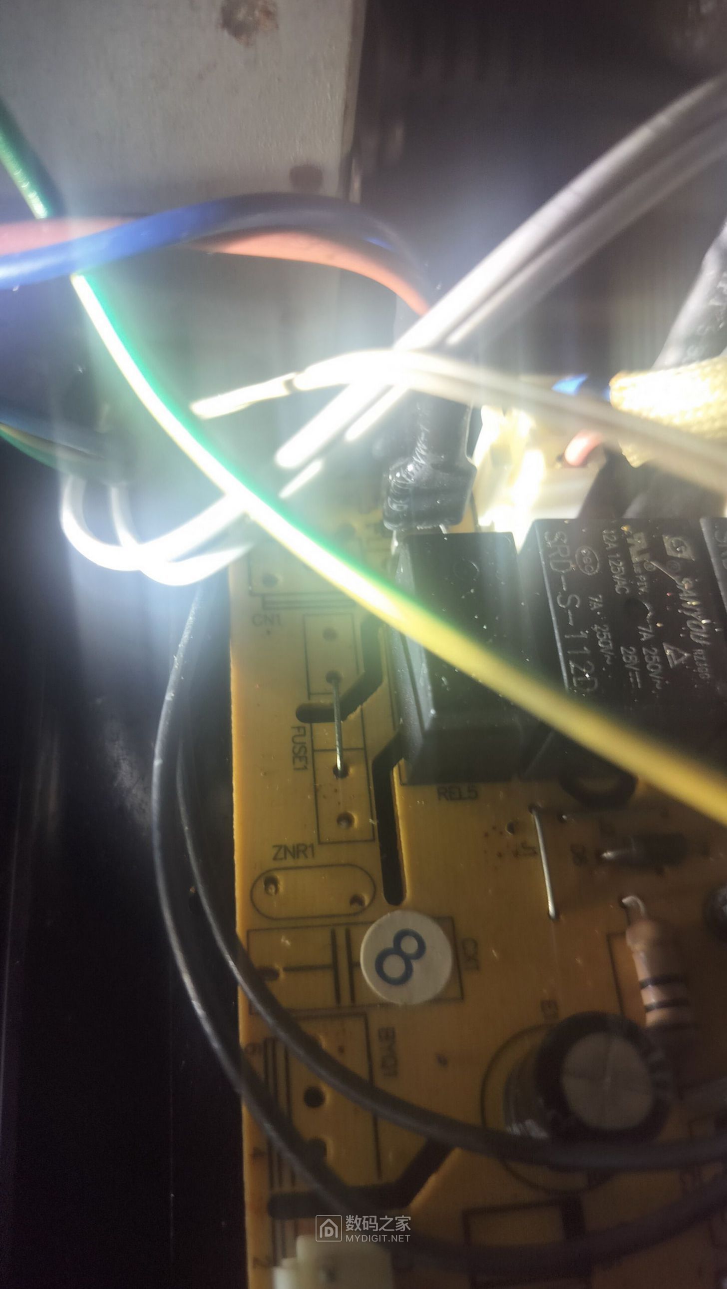

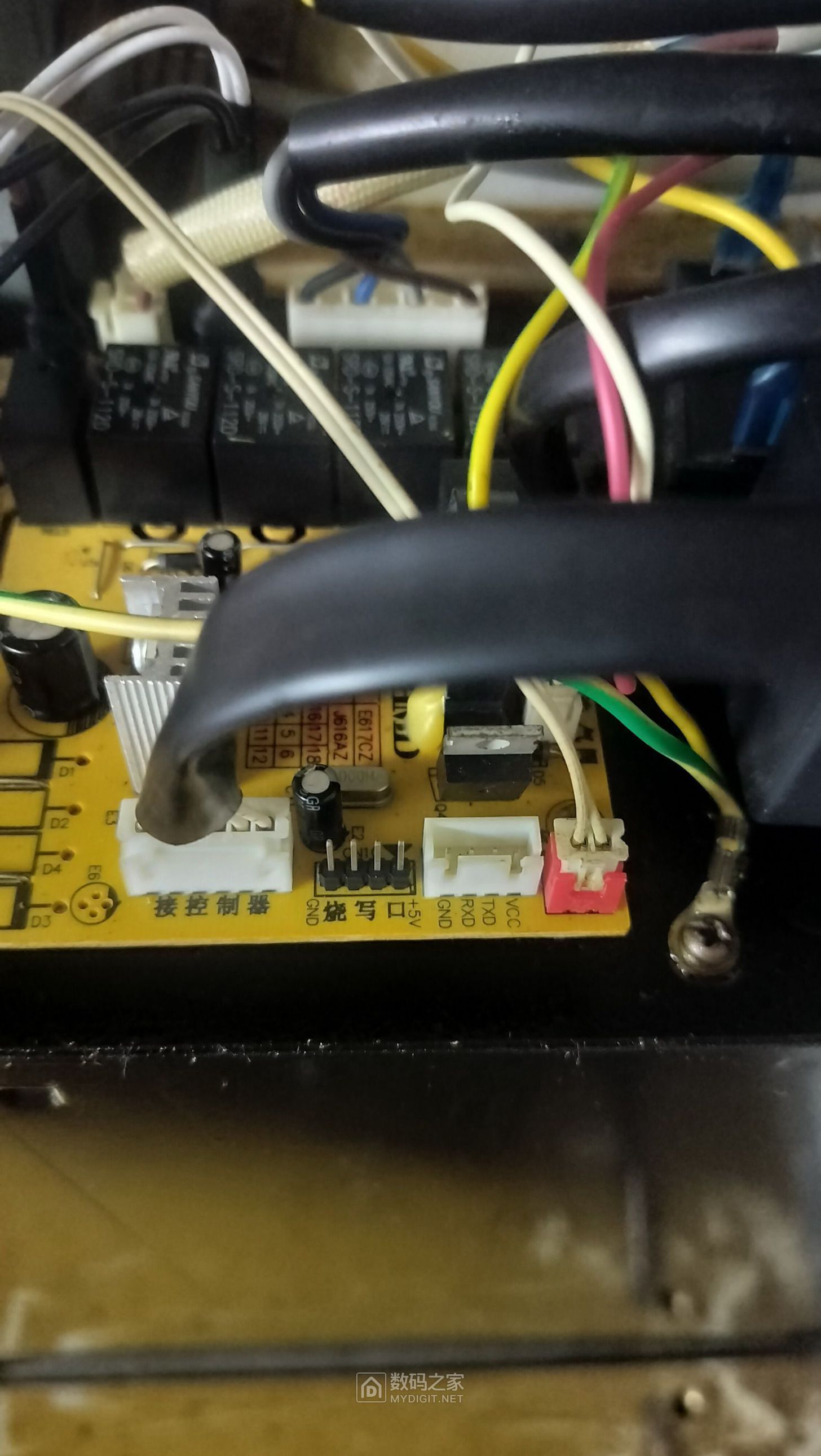

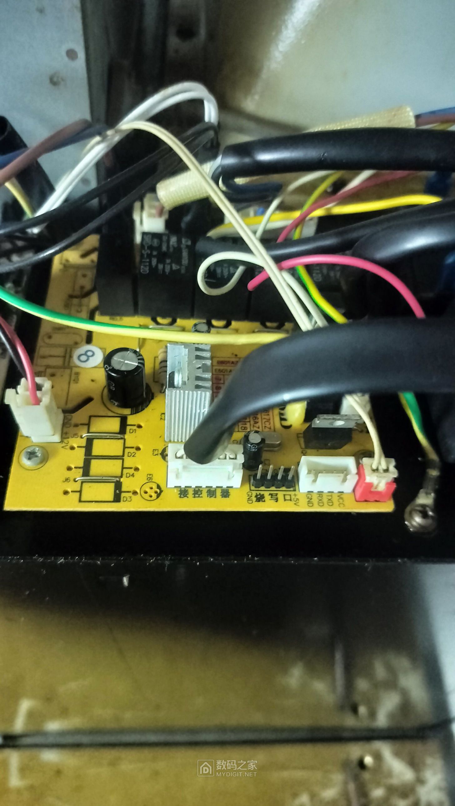

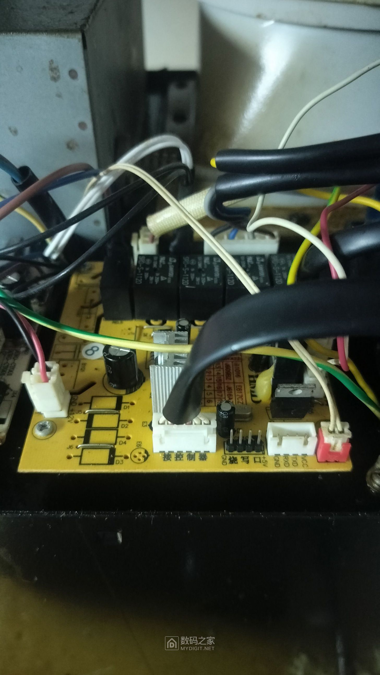

烟机除了灯,全部板子都拆下来了
板子上边的插头太多了,老婆没干过这活,让她把接线位置都照下来,还原安装的时候好参考。下边照片朋友们可以略过
