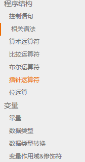

然后是库函数,英文好点的,或者习惯使用翻译器的,可以直接查看官网Arduino函数说明,英文不太好的,可以找中文说明网,如Arduino编程参考,实际上有初中学历的结合翻译器足够使用了。阅读函数库的过程又是一个补课的过程,而且是一个重要的过程,零基础的需要好好阅读这部分内容,好好阅读这部分内容,好好阅读这部分内容,编程语法这里就是数学里的加减乘除。

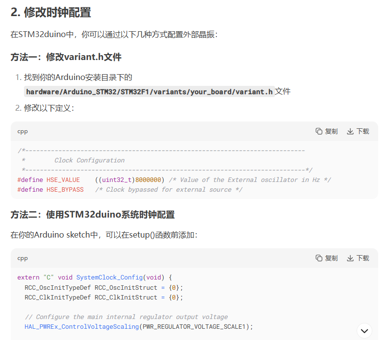

例子2:STM32G时钟配置
stm32duino框架封装时并不支持时钟树配置,默认使用内置HSI时钟源,默认16MHz,但是我想使用外部8MHz晶振,这个问题交给DS辅助处理:
参考方法二,检查SystemClock_Config定义,在C:\Users\username\AppData\Local\Arduino15\packages\STMicroelectronics\hardware\stm32\2.9.0\variants\STM32G0xx\G030C(6-8)T\generic_clock.c中有定义

配合DS完成修改,定义在ino中覆盖即可实现外部晶振配置
