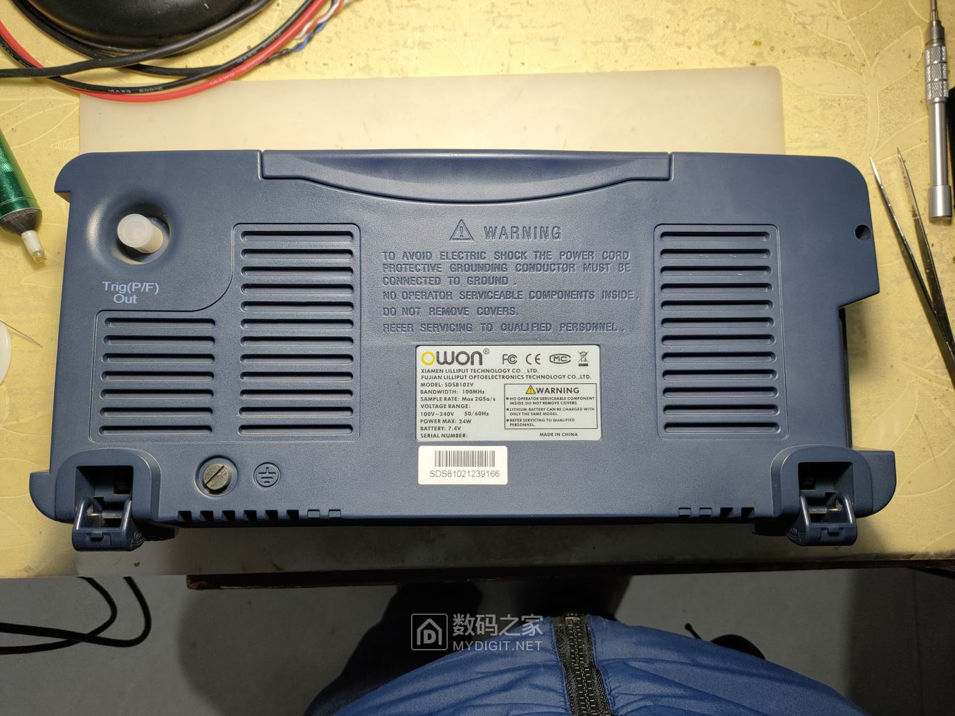

利利普OWON示波器,型号SDS8102V。8寸800*600分辨率大屏,锂电池供电,100M带宽,2G采样频率,反应快。购于2012或2013年,接近3000大洋,用着总体不错。
但是这货有个致命缺陷,旋钮(数字电位器,编码器)用不了几年就接触不良了,表现为正转变反转,跳来跳去,体验极其差。曾增加消抖电容,有一定效果,但是改变不了越来越失灵的趋势。几年前就想更换编码器,无奈那8个旋钮帽死活拆不下来,太紧了。
这次无论如何也要换编码器!好一通折腾,终于全部拆开,占了小半个床。拆旋钮帽用了钳子和热风枪大法,手弄的生疼,才搞定。

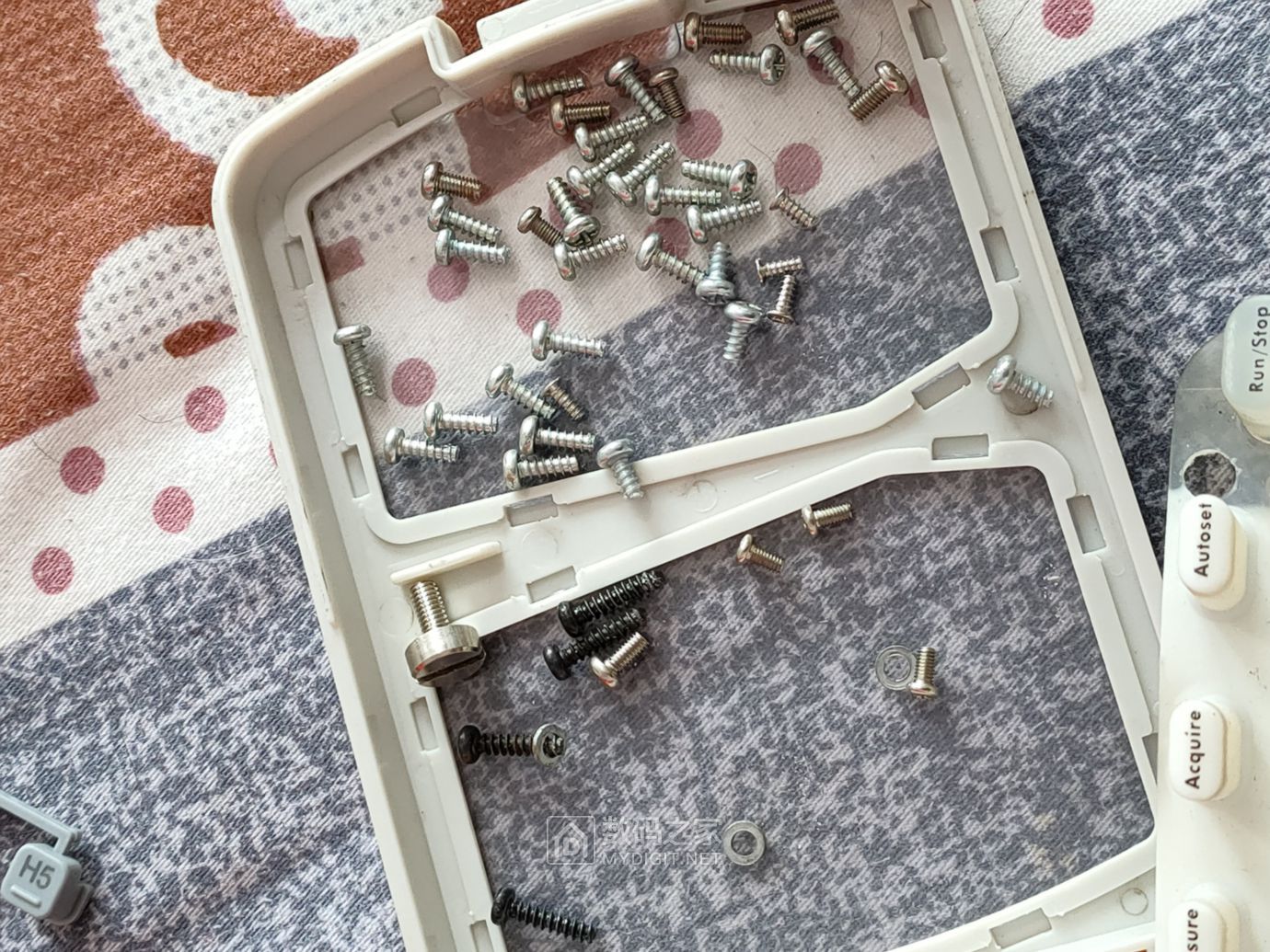

螺丝一大堆,共五六种规格。

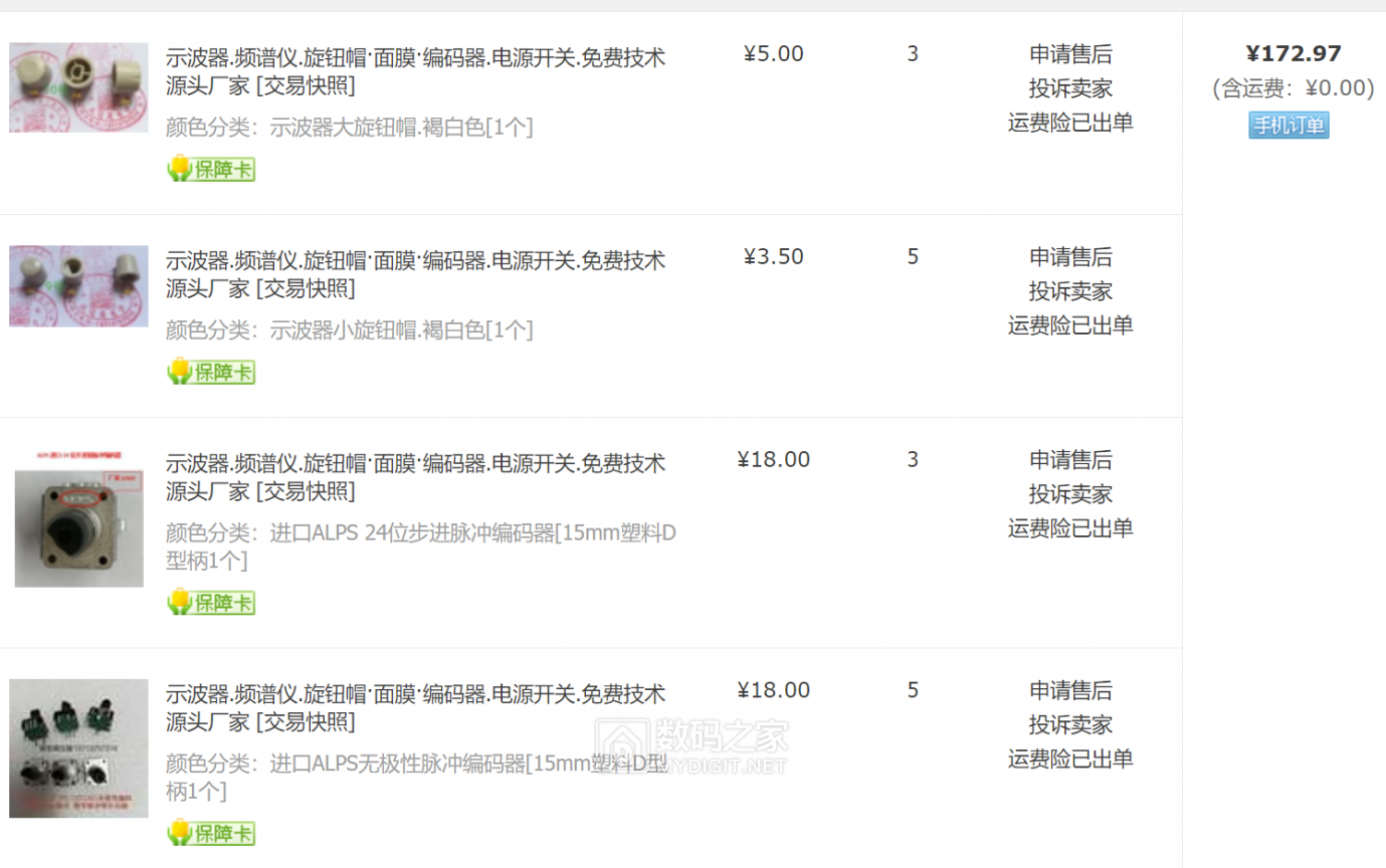

新买了8个编码器(3个步进型,5个无极型)和8个旋钮帽。进口ALPS品牌,一次性到位,用到示波器退休,再也不折腾第二次了。经拆解查看,步进和无极编码器都是步进型的,差别只是转动的时候手感有没有顿挫感,我估计能相互替换。
价格贵上天,8套花了173大洋。谁让国产的不行呢?

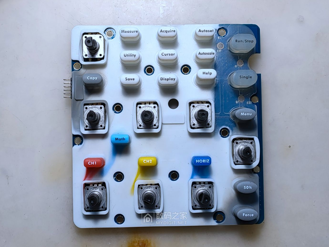

原来的8个编码器拆掉,焊盘清理干净。过程不易,为了迅速,先剪掉编码器的引脚再拆会快点。
有大神分析OWON设计的编码器和按键检测机制也不太好,容易出现误判的情况。
新编码器焊上去。
依旧加上0.1uF消抖电容,以防万一吧。

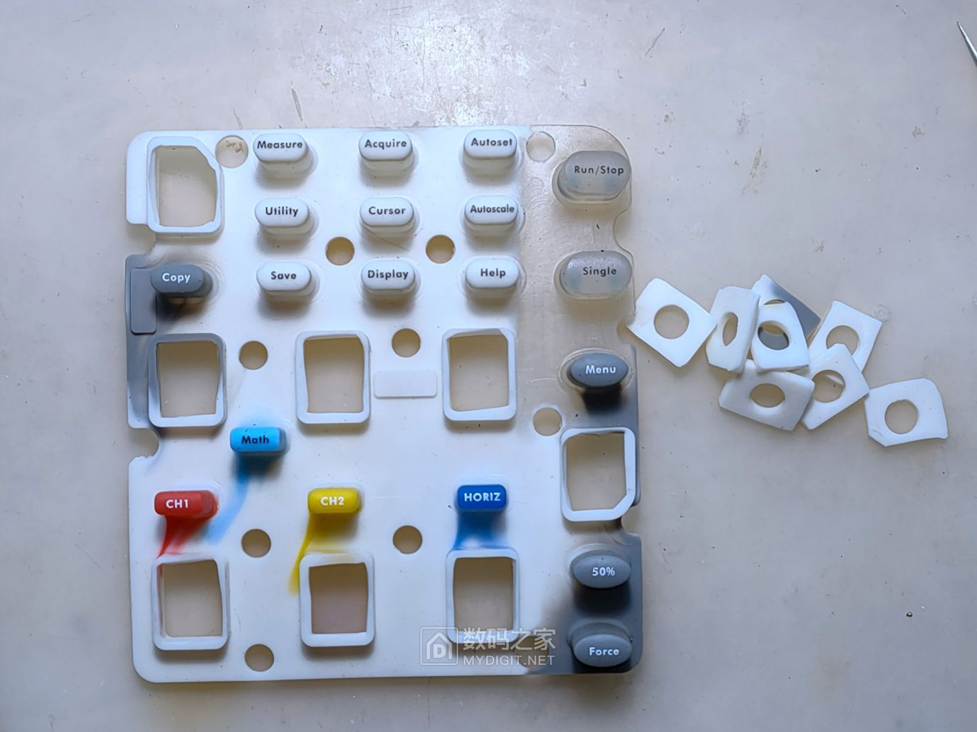

为了解决编码器过厚的问题,把按键膜上编码器的位置扣掉。
这样高度就和原来一致了。

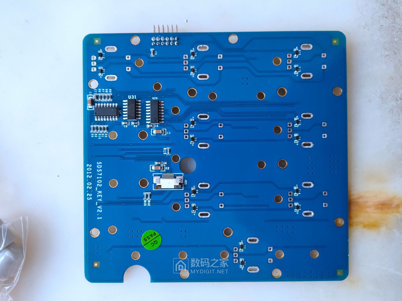

按键板往回装。注意左侧还有一个L型按键板,二者通过排针相连。

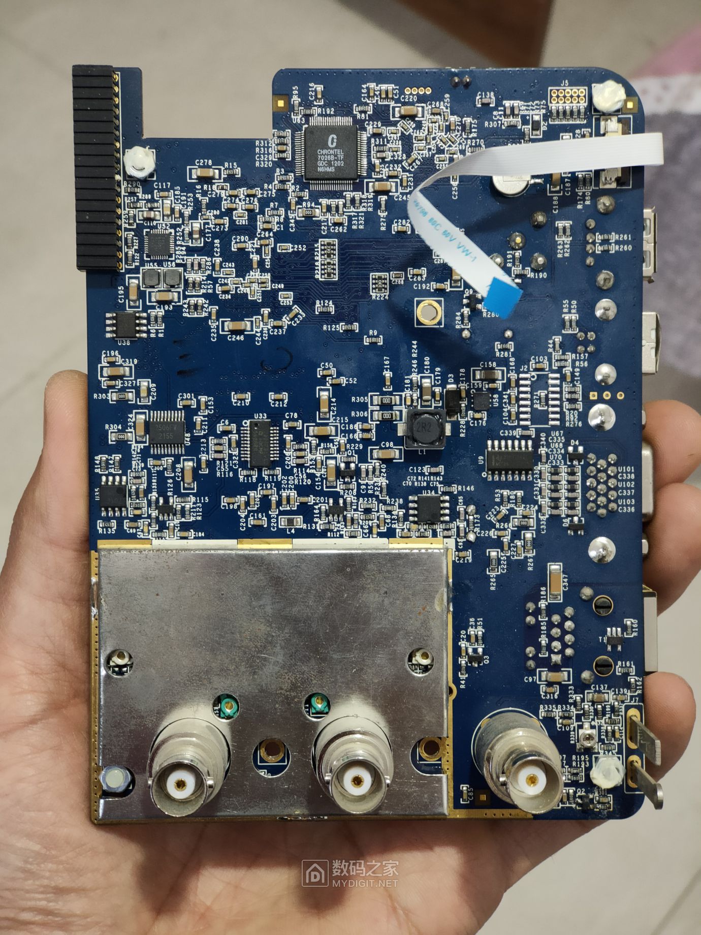

主板,各种USB,网线,VGA接口等等。
另一面密密麻麻的,核心技术就在这里,我也不懂。

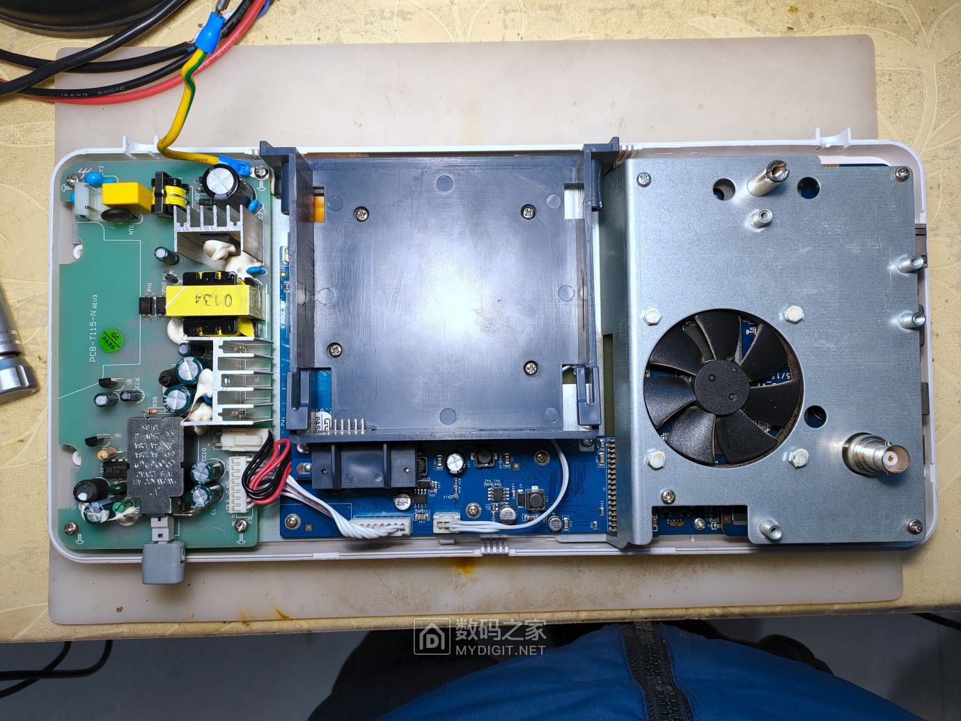

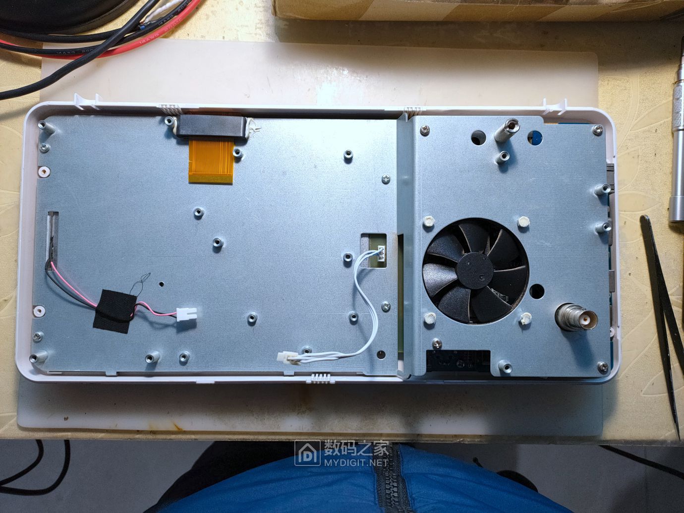

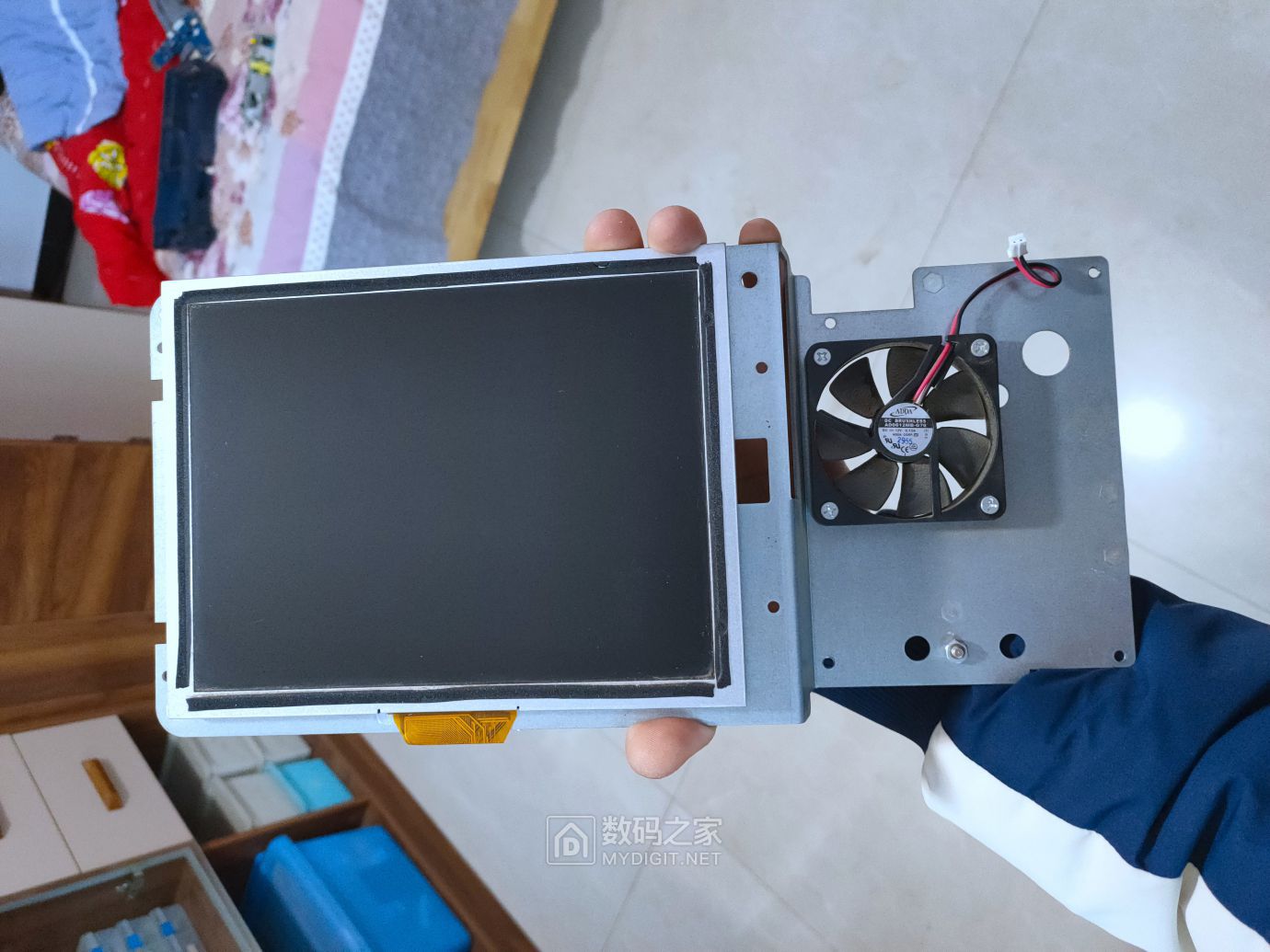

巨大的屏幕固定在更大的铁基板上,还有散热风扇。
下一步就是把这个整体盖在原来的板子上面。
然后高压电源板和L型低压电源板也装上去。
电源板很简洁,但是该有的元件也都有。
电池仓也装上去。过程看着简单,但是反反复复拆装好几次,因为按键全部失灵。查来查去怀疑按键板被上面的主板短路了,至于那个部分短路没看出来。反正贴了一层绝缘胶带解决了问题。

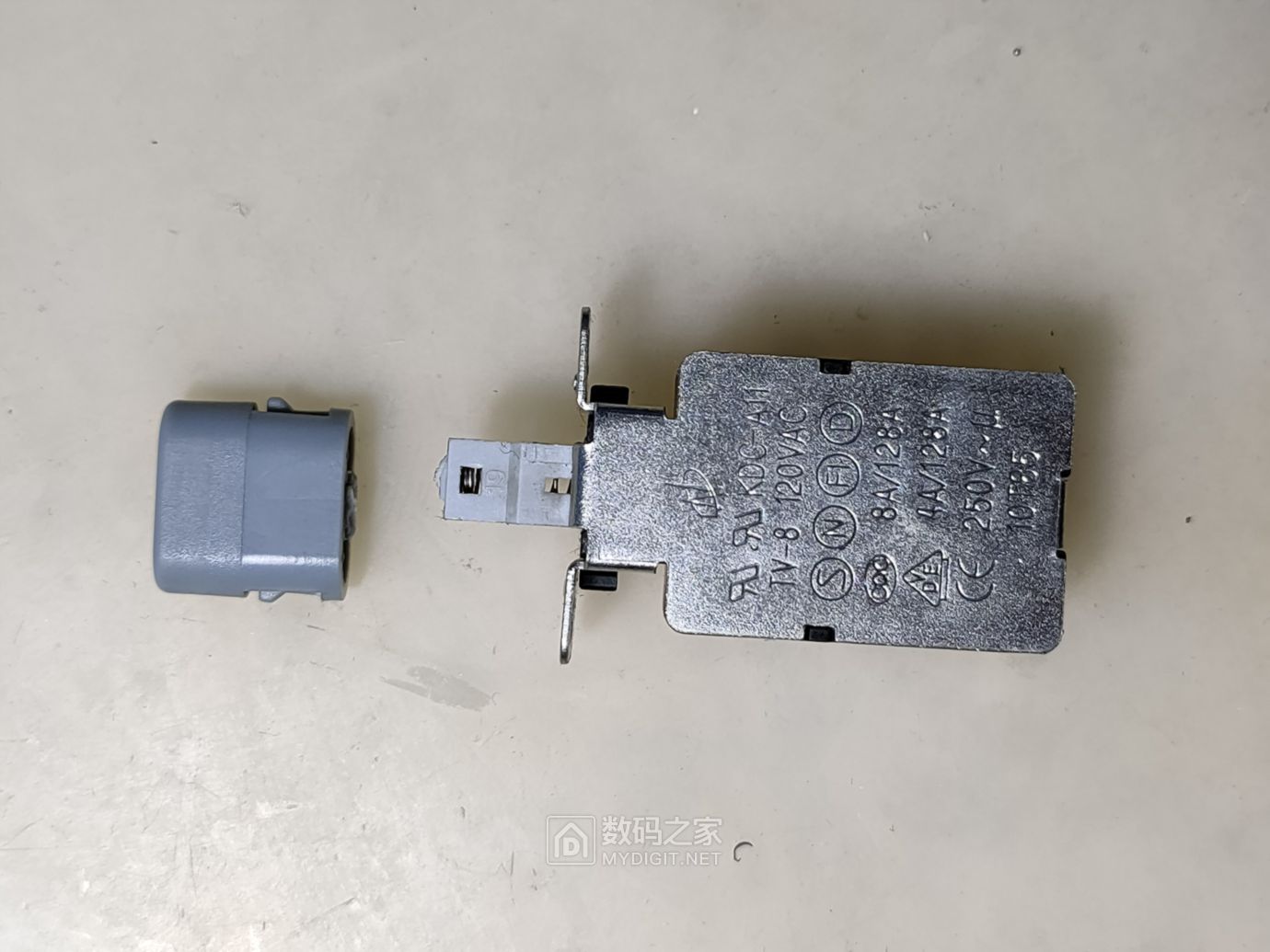

安装后盖的时候悲剧发生了,不小心大力出奇迹,弄断了开关。
和老式电视机电源开关基本一致。本人不太喜欢这种开关,个头太大了。
外壳扩孔,找个船型开关装上去。
连接导线。
装上后盖。

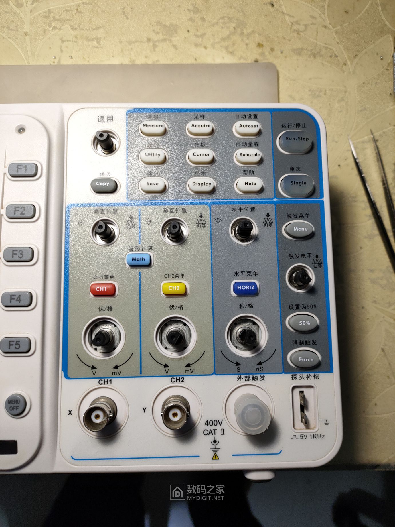

这8个旋钮帽难搞了。
费了好大劲把旋钮帽打磨小一些。

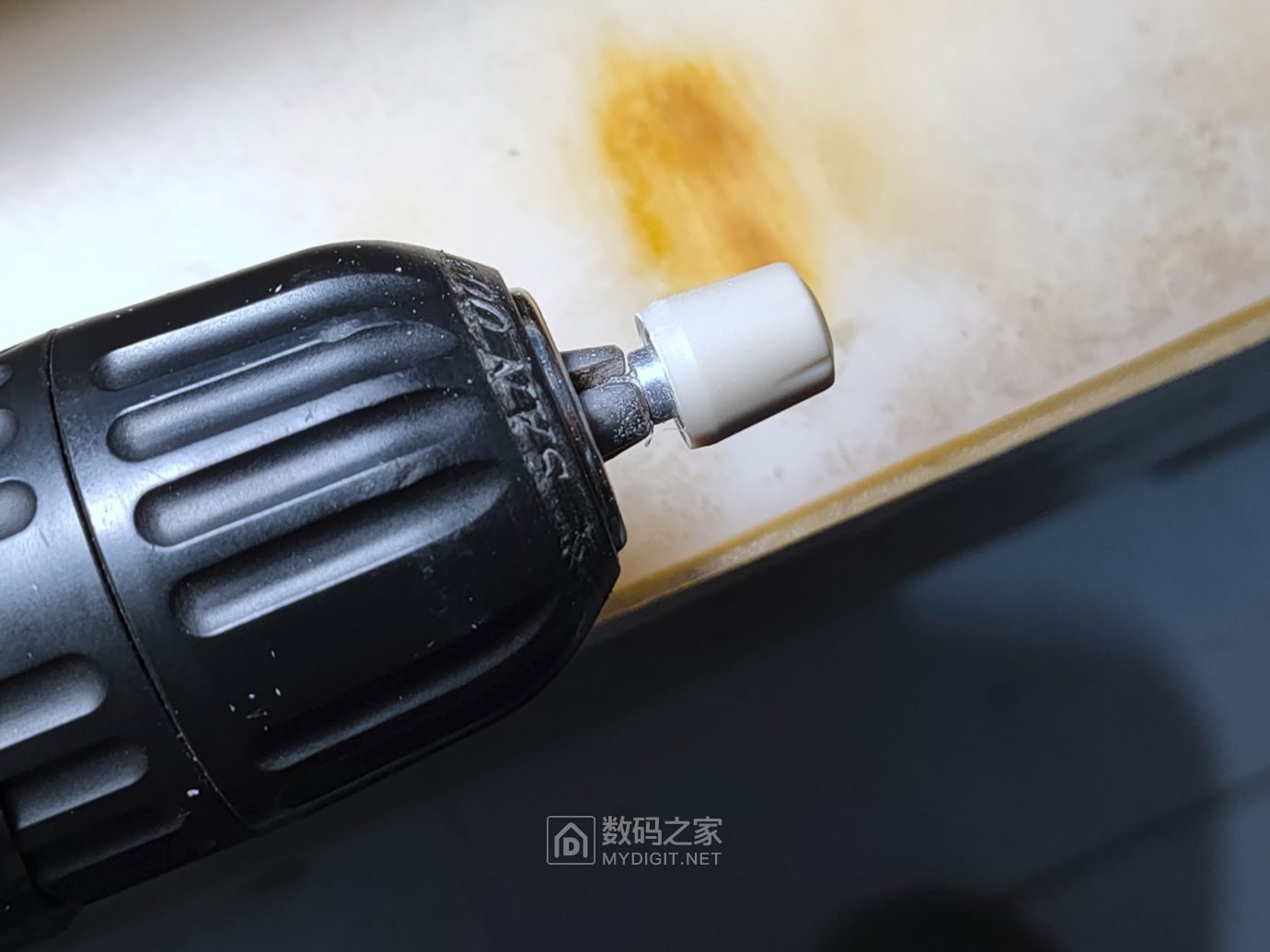

太费劲了。于是只打磨了5个小旋钮帽,那3个大的还是想办法把原来梅花的装上去了。

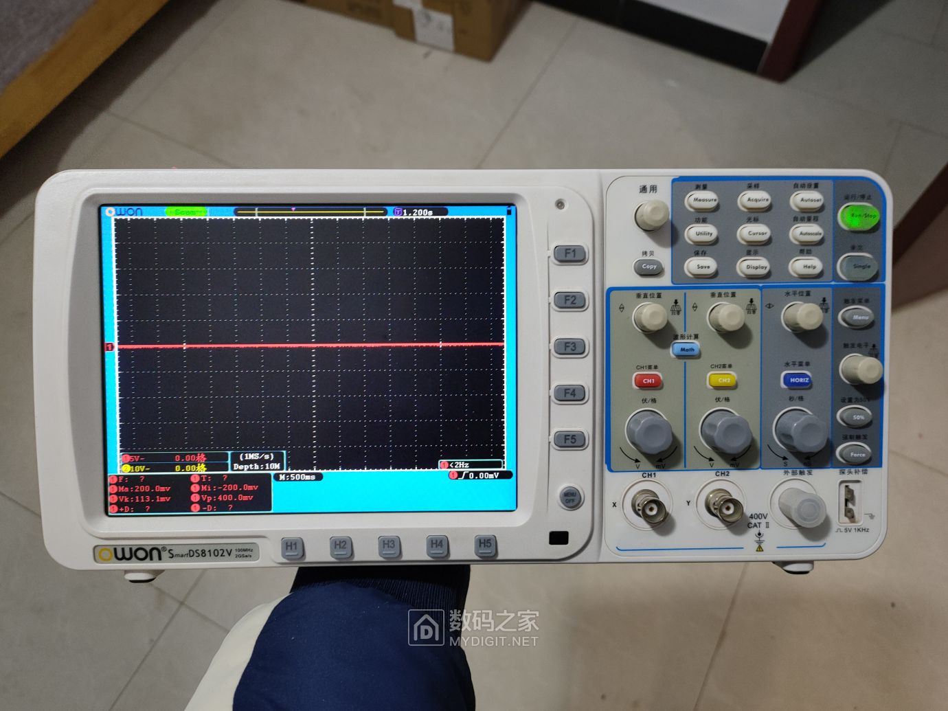

装好之后用了大概半个月,一切正常。希望再战8,9年!!!
