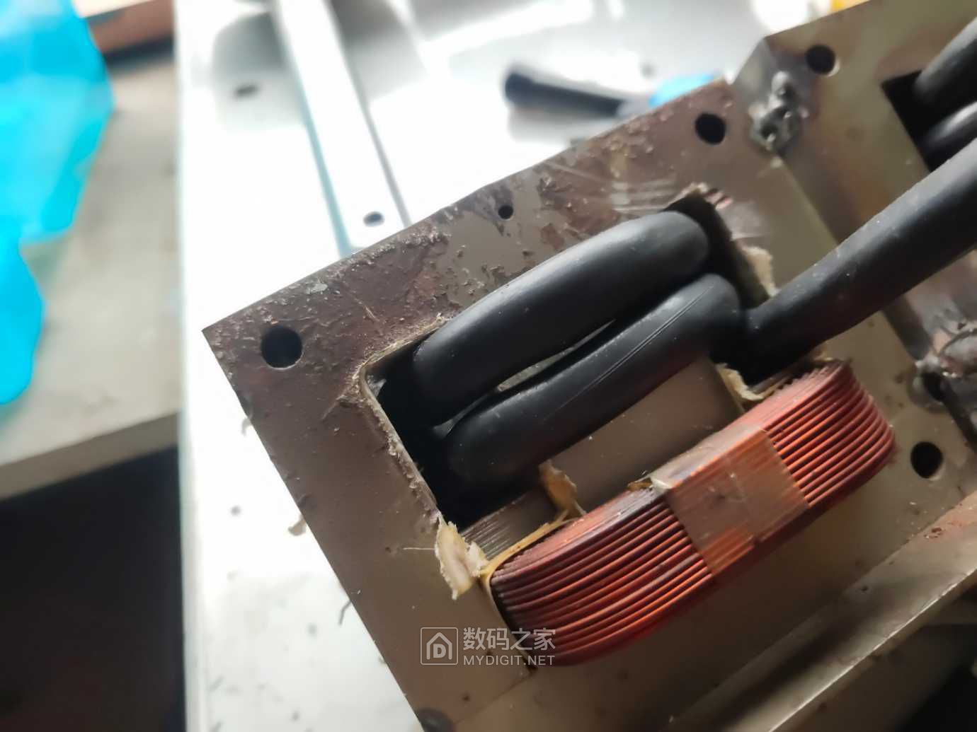

变压器发热咋解决
发表于 2021-4-23 08:41:27 来自手机浏览器 | 显示全部楼层 |阅读模式
50家元
通电后不用也热,有没有解决办法
这个小铁片是干什么用的
能不能推荐个控制器:lol:
发表于 2021-4-23 08:45:51 | 显示全部楼层
中间的铁片要拆掉的

发表于 2021-4-23 08:47:17 | 显示全部楼层
需要加控制,不用的时候断电,用的时候通电

发表于 2021-4-23 08:48:44 | 显示全部楼层
你这种烧焊的铁芯涡流损耗大,自然发热量大,一般都用对插的,有看到过控制变压器的铁芯用烧焊的么??

发表于 2021-4-23 09:10:40 | 显示全部楼层
变压器的铁片,你都焊上了,当然发热大了。这个要相互绝缘的,减少涡流损耗

 楼主| 发表于 2021-4-23 09:35:48 来自手机浏览器 | 显示全部楼层

 楼主| 发表于 2021-4-23 09:36:33 来自手机浏览器 | 显示全部楼层

变压器的铁片,你都焊上了,当然发热大了。这个要相互绝缘的,减少涡流损耗 ...
没焊的那个和他也差不多,一开始的时候就分开试了

发表于 2021-4-23 09:52:44 | 显示全部楼层
你用小型电源变压器拆去了初级线圈,直接用次级线圈接220v交流,存在问题:一是铁芯横截面积太小,容易磁饱和,同时线圈匝数少,总电流偏大。二是铁芯被你焊死了,造成铁芯涡流发热严重。至少要换大铁芯

发表于 2021-4-23 10:10:30 | 显示全部楼层

发表于 2021-4-23 13:10:38 | 显示全部楼层
华仔888 发表于 2021-4-23 09:52
你用小型电源变压器拆去了初级线圈,直接用次级线圈接220v交流,存在问题:一是铁芯横截面积太小,容易磁饱 ...
这是微波炉变压器,初级是粗的,次级是细的,升压到2KV给磁控管用。这是要改点焊机。当然留着粗的初级。

发表于 2021-4-24 09:09:33 | 显示全部楼层
微波炉变压器本来设计不是一直通电的,所以你要用作点焊机,必须加控制器,点焊的时候才加电

发表于 2022-9-4 22:20:45 | 显示全部楼层
变压器发热有两种原因,铜损和铁损。不用的时候,铜损很小,主要是铁损。就是铁芯涡流引起的发热。所有变压器都会发热的,发热多少的问题。铁芯质量好的,发热轻一点。

发表于 2022-9-18 10:55:50 | 显示全部楼层
如果不太懂变压器的话,不建议拆变压器线圈,加个风扇吧
