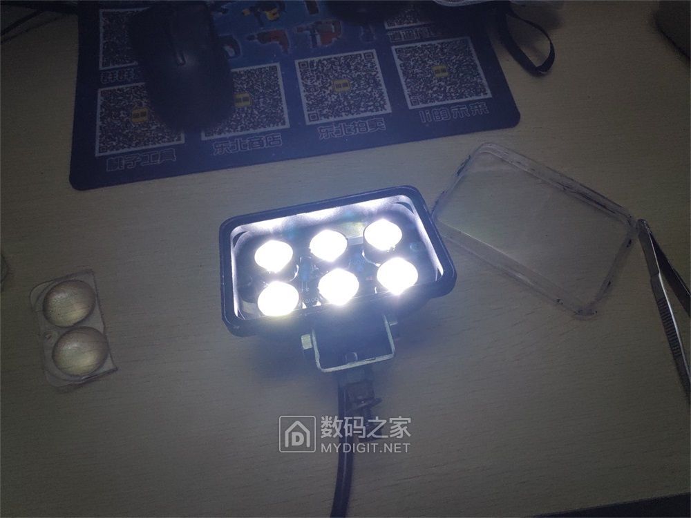

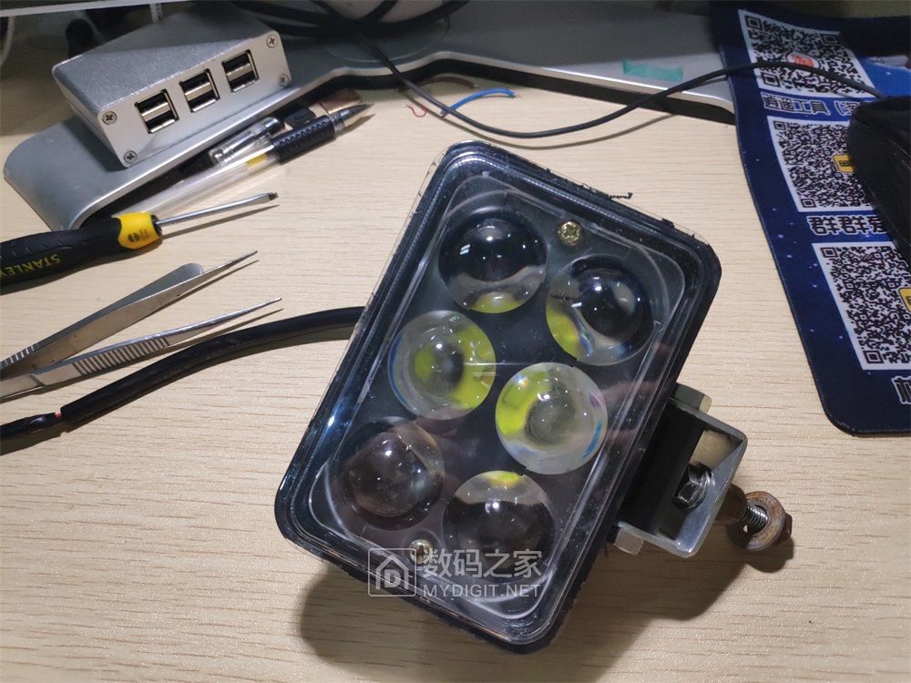

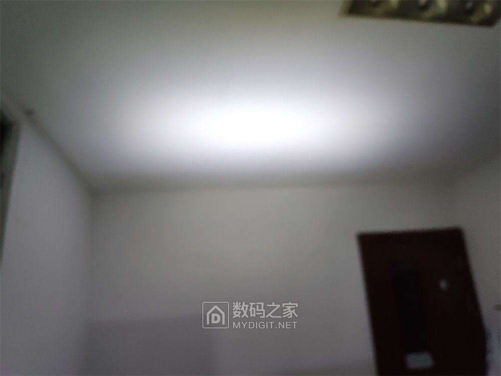

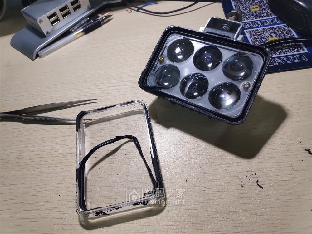

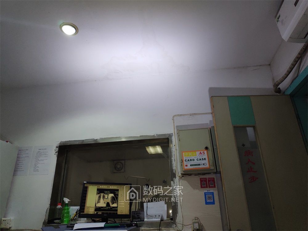

某天优惠购活动,到手价大约10左右。。然后就购买了一对长条6灯(改汽车日行灯)和6透镜方灯(把电动车的单光透镜换下来),透镜款比普通散光款还要贵几块,坑死了。

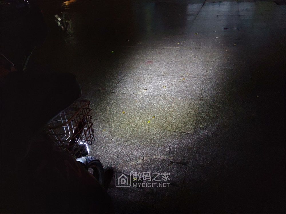

结果照明效果就如同下图↓,聚光是聚光,但是不管多远。。。都是一个点,一个点
一气之下就想拆开试试能不能改变一下透镜角度?

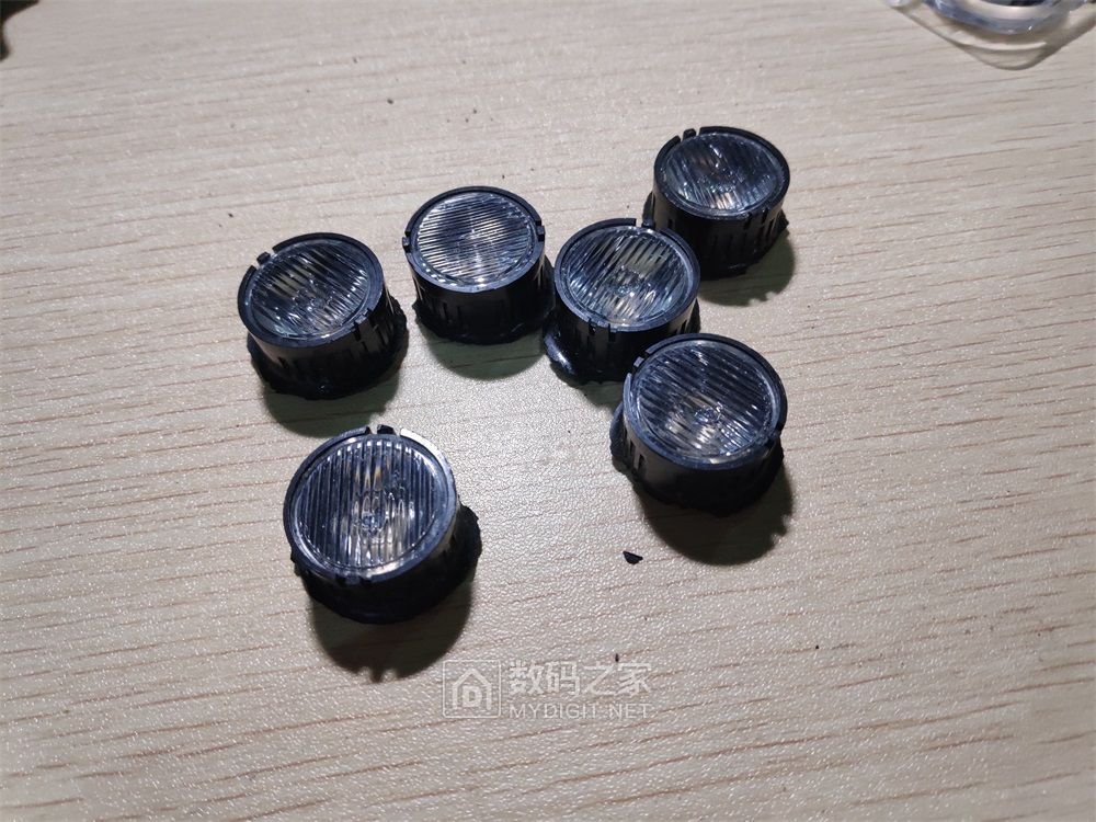

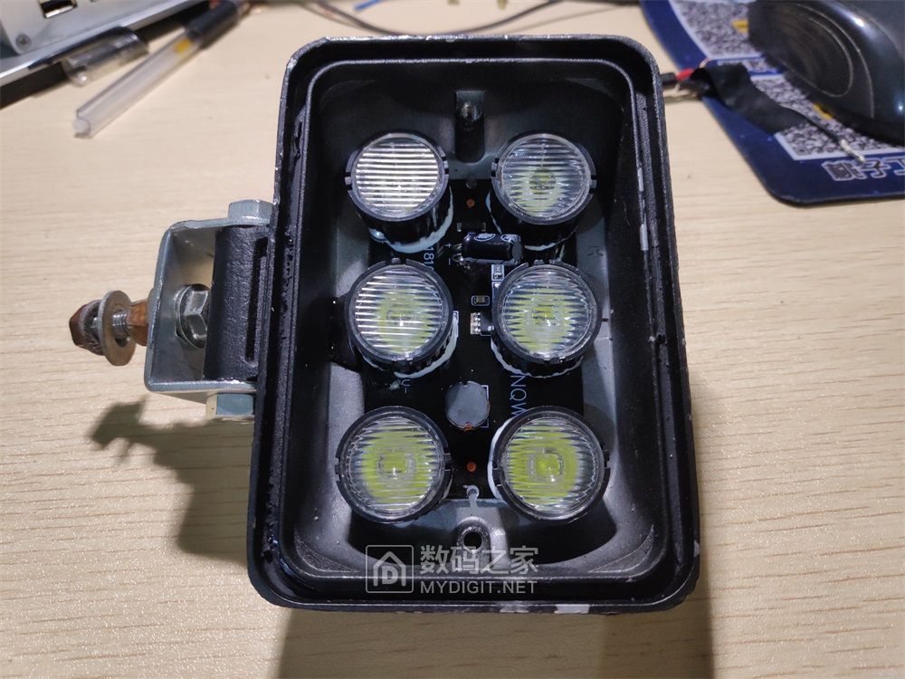

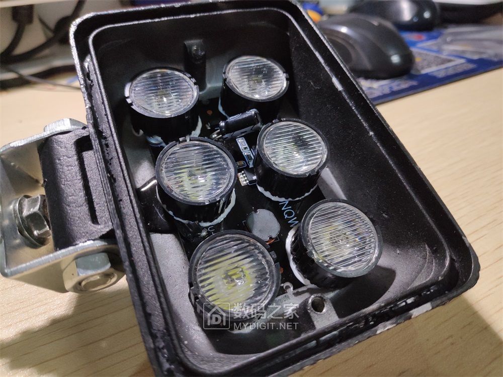

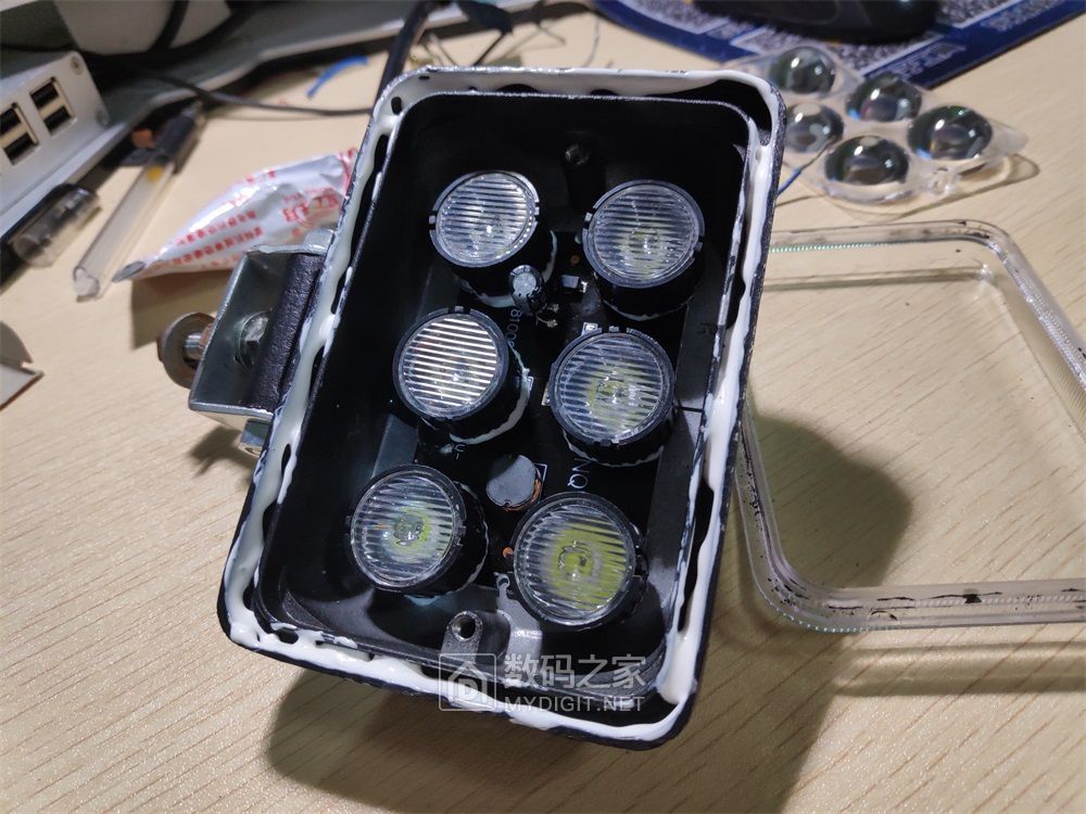

六个圆泡泡,超级丰满

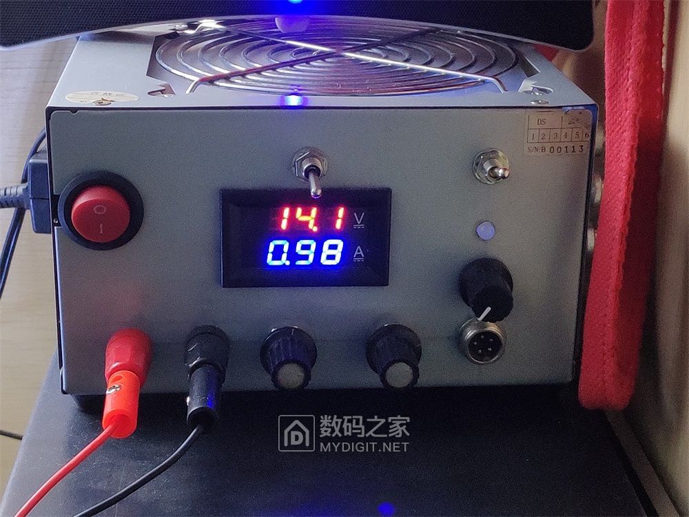

可调电源测试,功率14W,电动车足矣

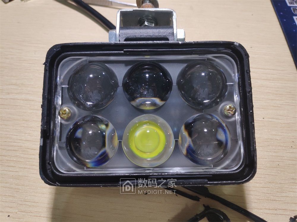

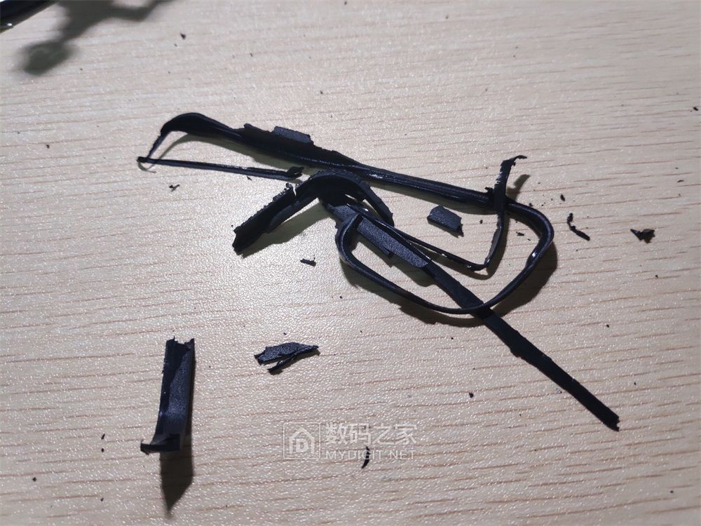

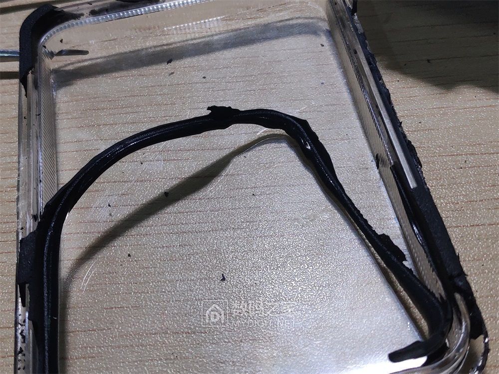

IMG_20190413_075237.jpg 螺丝刀,刮板插进去划一圈。这黑色的密封胶不用钱啊。。
清理密封胶

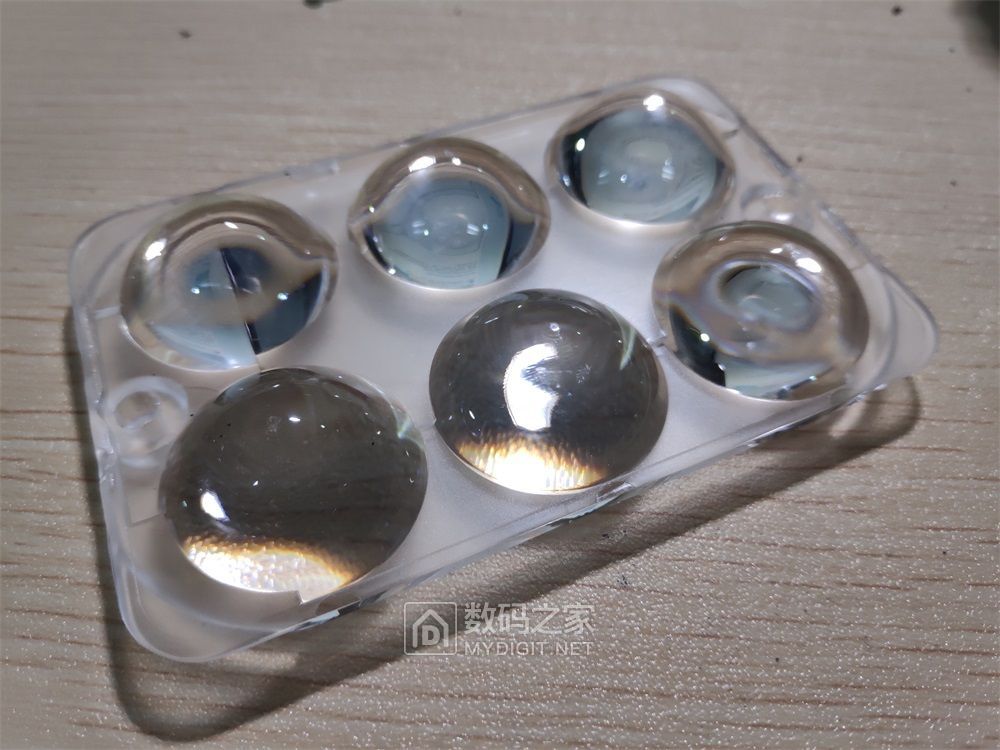

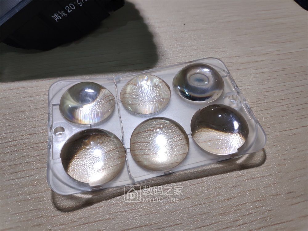

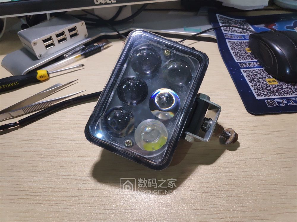

旋下两颗螺丝,透镜就下来了。
突发奇想反个面?照出来的效果惨不忍睹。。。
本想直接调整透镜,结果轻轻的一掰,裂了。。。尴尬。。

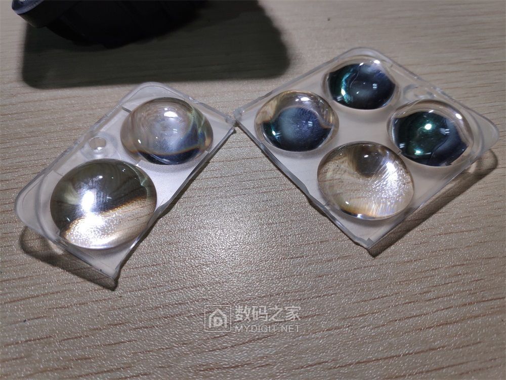

本想找散光的吸顶灯透镜,结果仓库里找出了洗墙灯拆下的波浪透镜,自带座子

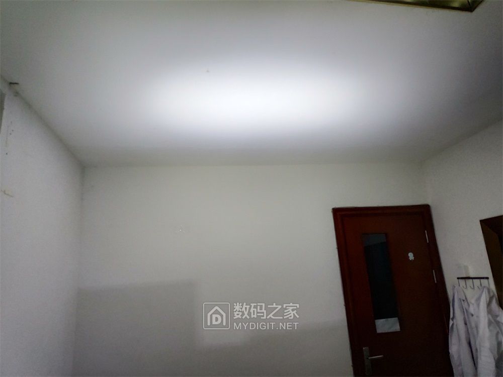

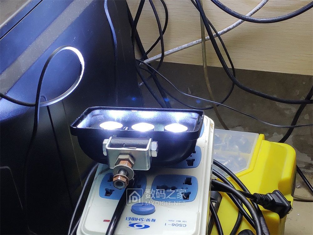

先卡外边四个LED试试
照出来效果不错啊,至少是一字型,而不是一个点。。
然后费了点功夫,用锉刀慢慢修正,力将中间的LED卡主,再点灯试试,效果不错

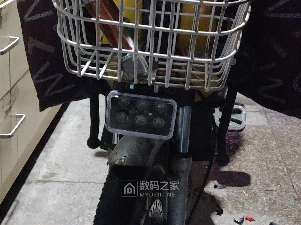

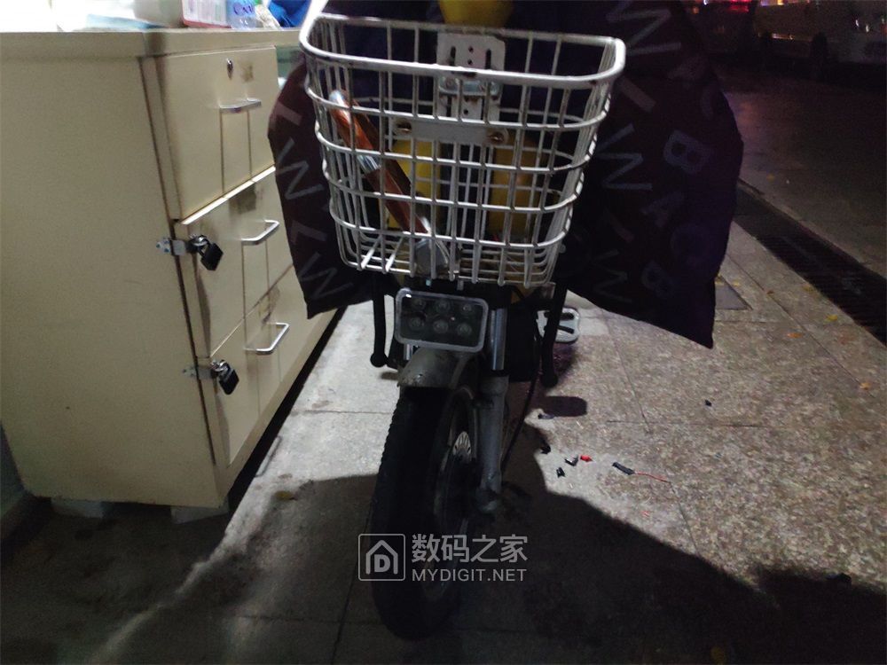

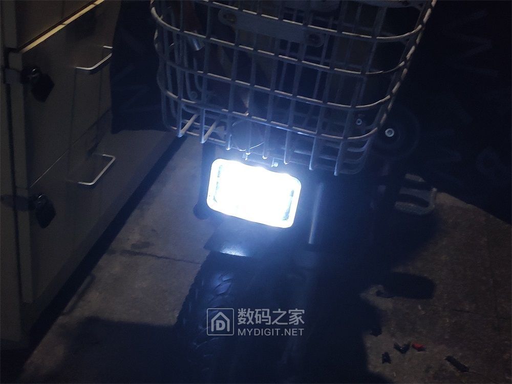

装车,貌似有点大,不过散热好就行了。

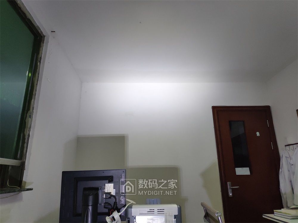

继续点灯,转一圈试试

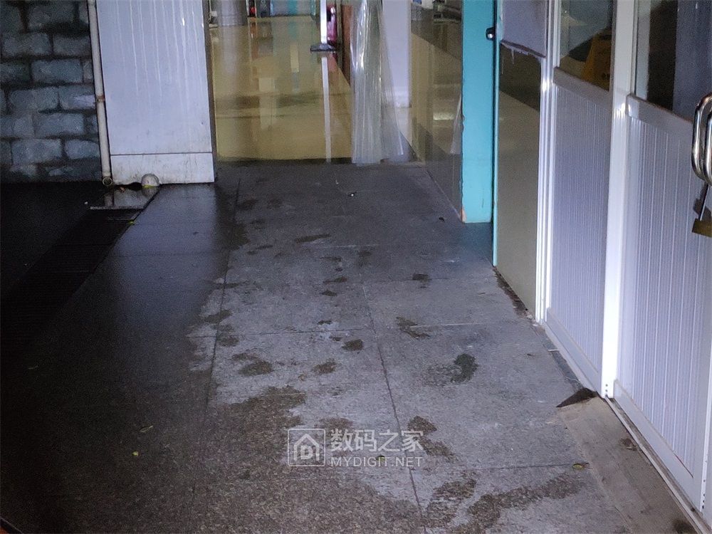

照明范围大了,可惜,照的不远,平时足矣。。
感谢欣赏。

发表于 2019-4-20 09:13:10 | 显示全部楼层
那个可调电源是用电脑电源改的?
发表于 2019-4-20 09:18:03 | 显示全部楼层
这灯真便宜
我一辆不常用的摩托也用它了,电池没电都可以用
 楼主| 发表于 2019-4-20 09:24:35 | 显示全部楼层
lulongchao 发表于 2019-4-20 09:13
那个可调电源是用电脑电源改的?
不是,C变压器+大功率降压板

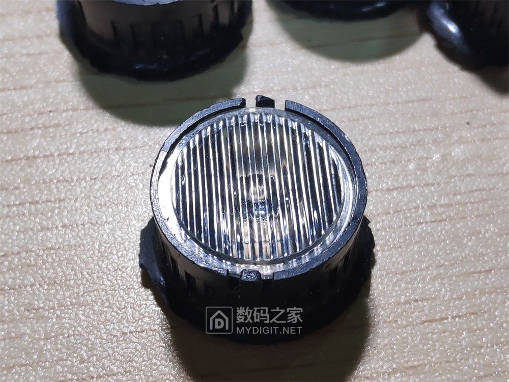

应该再试试,把楼主的条纹透镜,和凸透镜都加上,估计会另一种光斑效果。

 楼主| 发表于 2019-4-20 15:16:01 | 显示全部楼层
whseen 发表于 2019-4-20 09:48
应该再试试,把楼主的条纹透镜,和凸透镜都加上,估计会另一种光斑效果。 ...
试过了,效果超级烂,只得放弃。

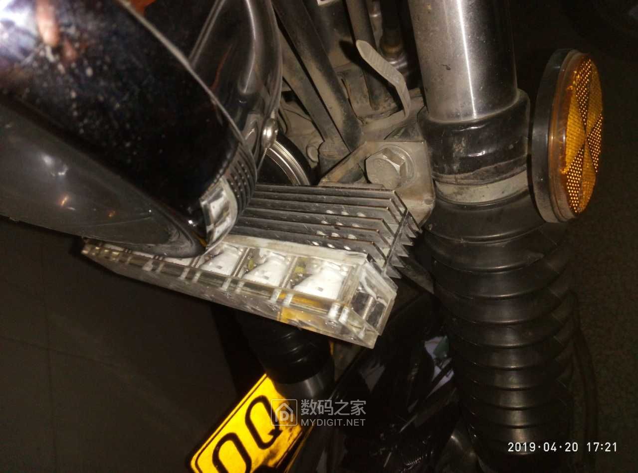

发表于 2019-4-20 17:22:15 来自手机浏览器 | 显示全部楼层
6个l2 u3专治远光狗各种不服:lol:
